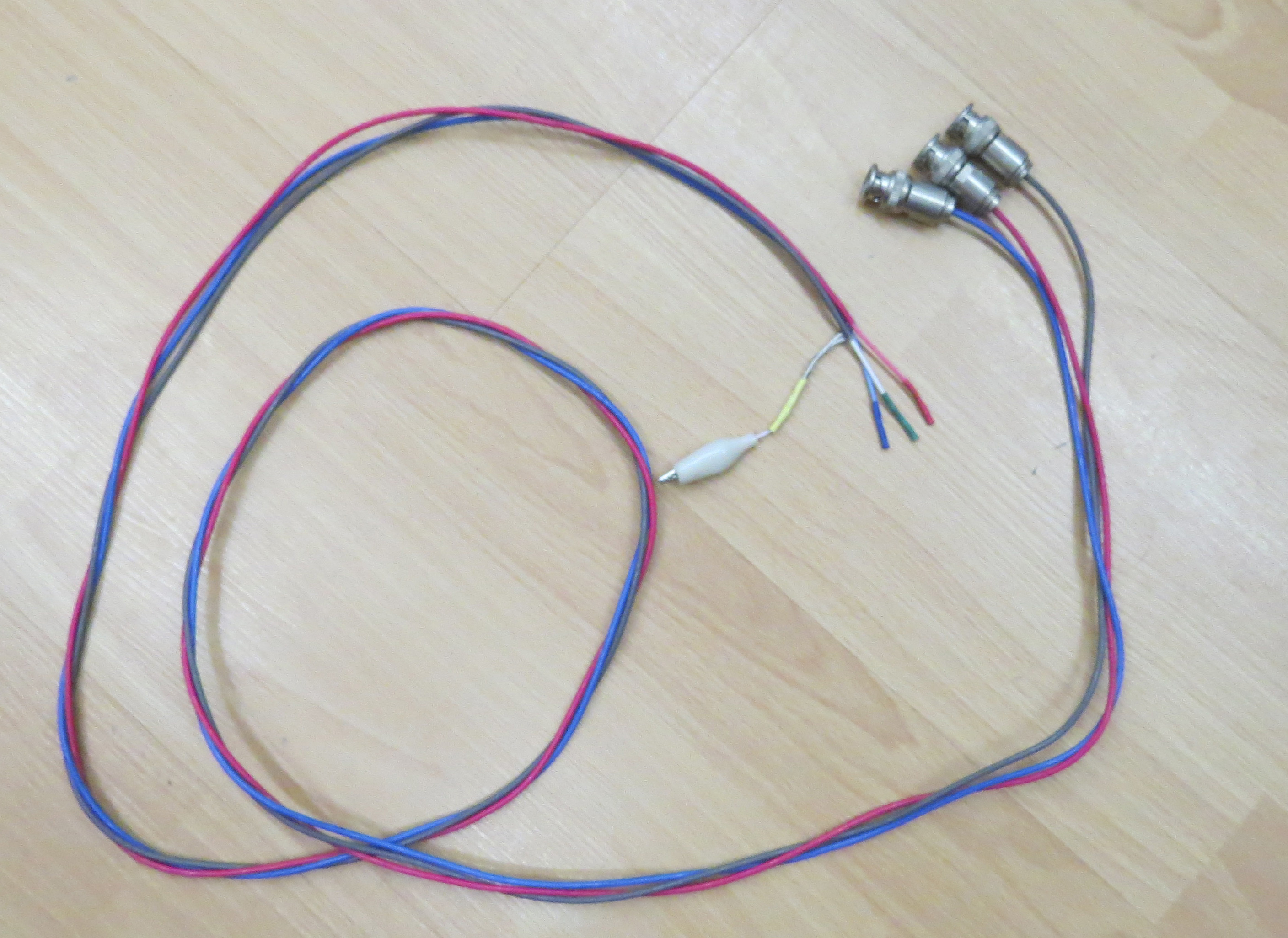

Так как пока родного кабеля нет, делаем на "коленке"
кабели RGB берем из мониторного шнура (в данном случае это был SONY)
разъемы - СР50 под пайку
с обратной стороны припаяны цанговые клеммы из какого-то польского золотого разъема
земля - крокодил
Прикрепленное изображениеПрикрепленное изображение

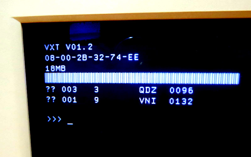

Монитор - Samsung SyncMaster 1100DF c RGB BNC входом и возможностью "синхронизации по зеленому"
Включаем
анализ ошибок показывает
VNI - сеть не подключена
QDZ - нет мышки
Да это MicroVAX !
Видеорежим
