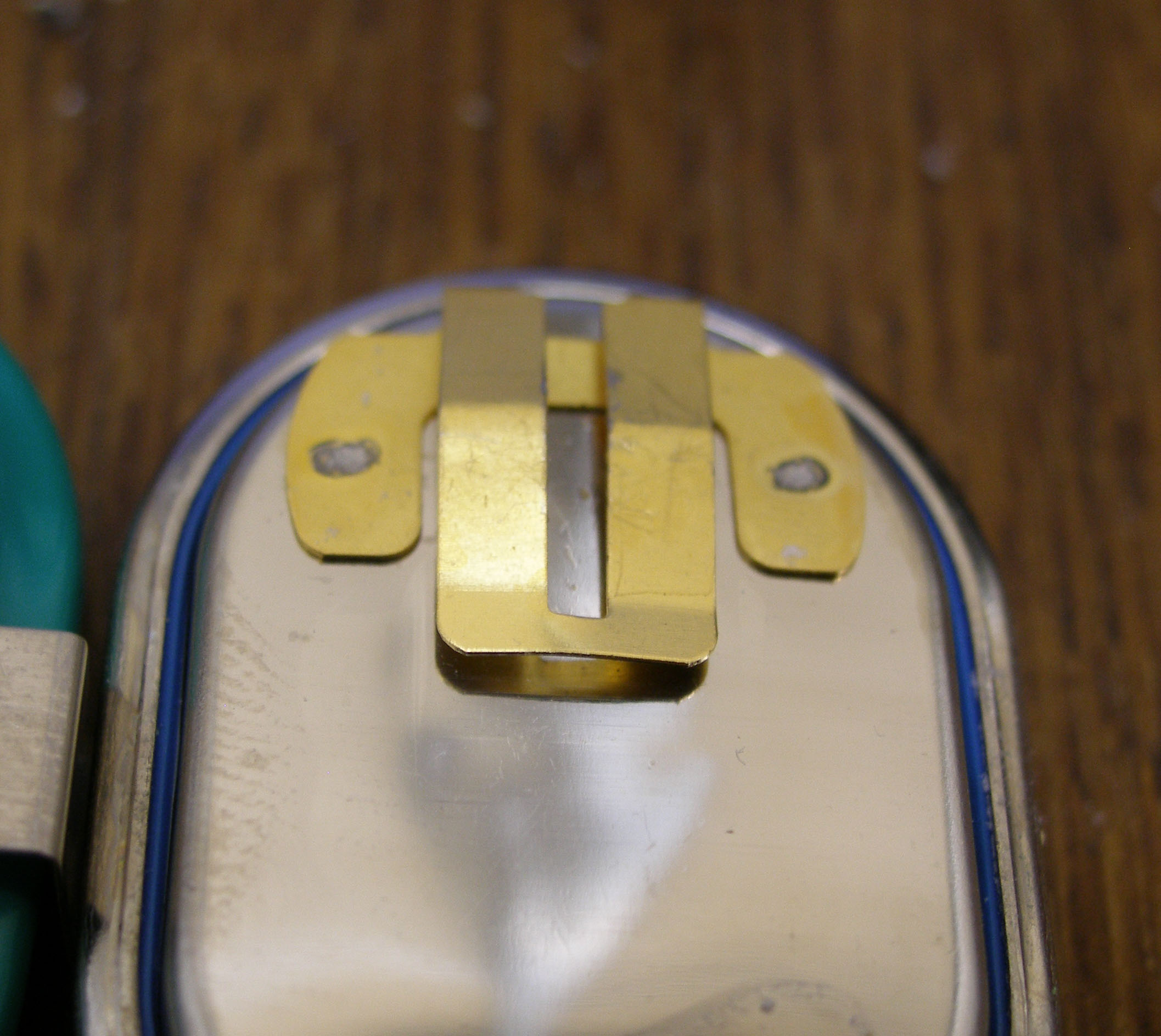

нам нужны эти контакты - аккуратно отрываем при помощи ножа контактную сварку
Прикрепленное изображение
