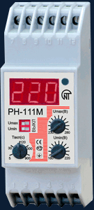

1. ставим реле РН-111М ТУ 3425-001-71386598-2005
Прикрепленное изображениеПрикрепленное изображение
Предназначено для отключения бытовой и промышленной 1-фазной нагрузки 220 В/50 Гц любой мощности при недопустимых колебаниях напряжения в сети с последующим автоматическим включением после восстановления параметров сети
