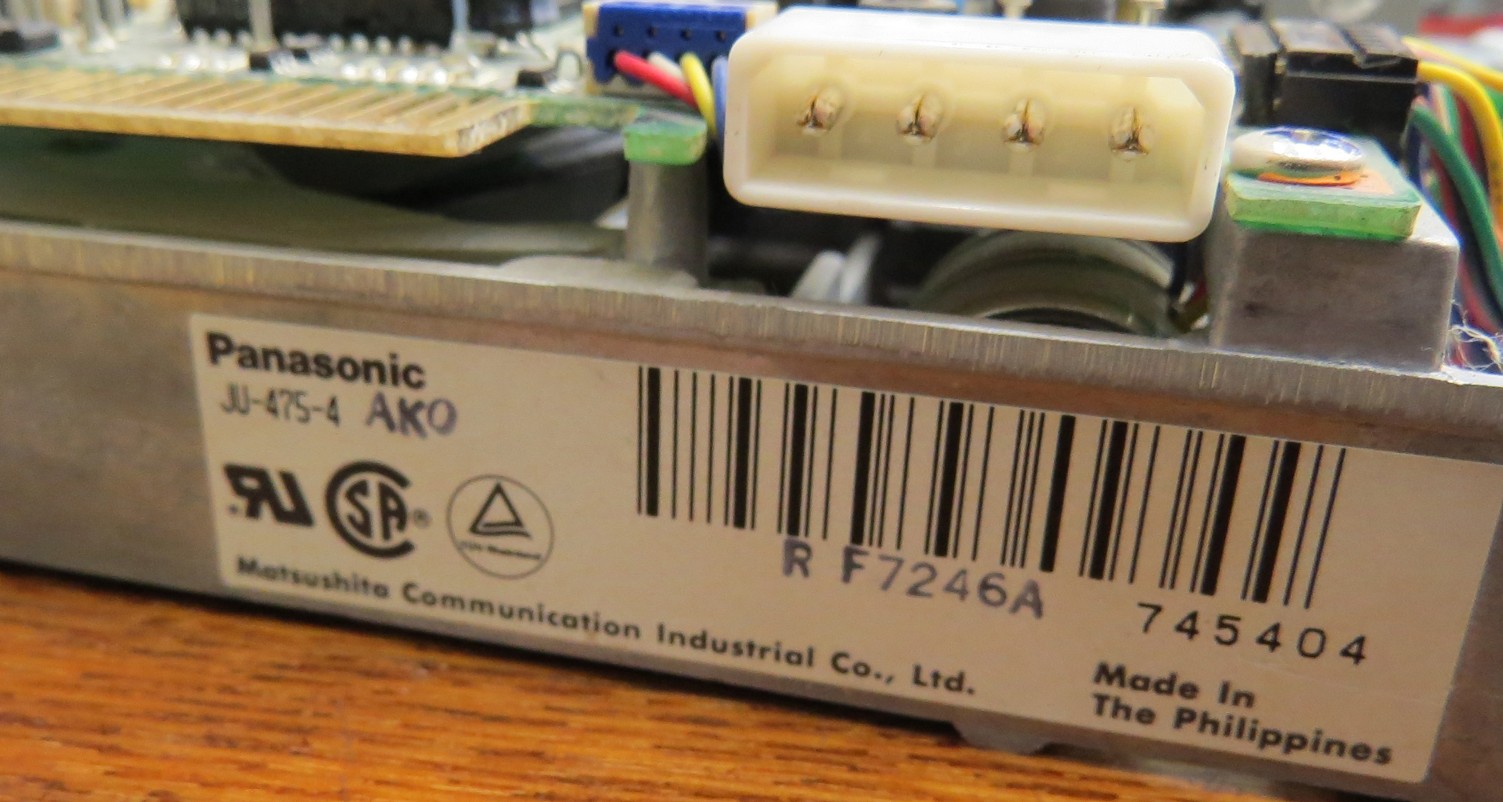

В этой теме будут фото установки перемычек для переключения дисководов 1.2МБ в режим 800кБ
PANASONIC JU-475-4
установить перемычки AT GX BX TM 1M +номер дисковода
остальные снять
Прикрепленное изображениеПрикрепленное изображение
