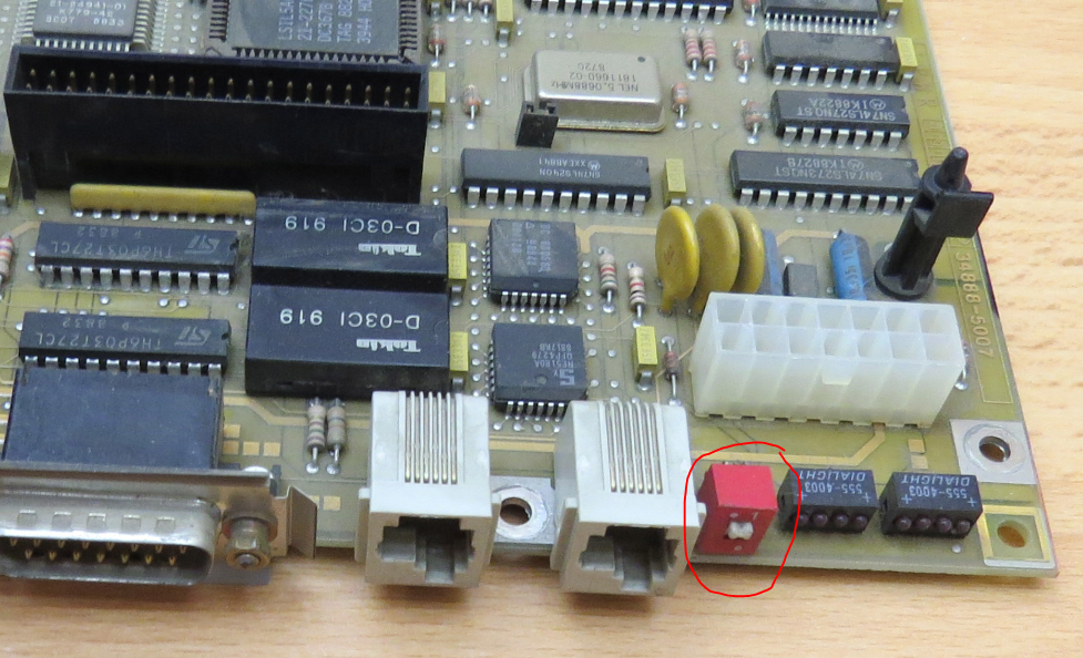

Переключатель S3
Прикрепленное изображение
данный переключатель управляет консолью
если он в положении ВВЕРХ то консоль текстовая через порт принтера
если он в положении ВНИЗ то консоль графическая - те необходимы клавиатура/монитор/мышка прямо подключенные к VAXStation
