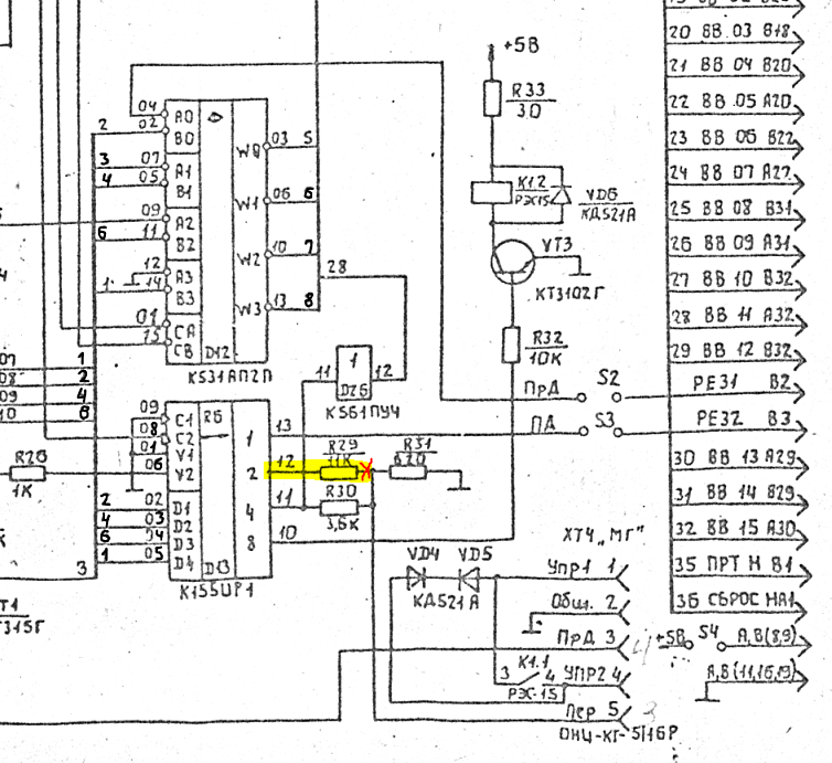

обнаруженные ошибки на схеме
сигнал на УП B1 имеет подключение не к шине 35 как на схеме а к 41
Б1 соединен с Б8 и через резистор 11ком подключен к выходу 12 регистра ИР1
технически это бит 5 (используется для передачи данных на магнитофон, либо сигнала готовности на линию)
те на схеме он должен быть соединен с выходом на магнитофон, но в ранних БК этого не было
Прикрепленное изображение

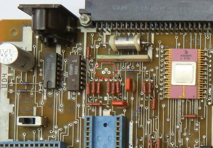

ни на одной БК-0010(01) нет никакого КТ3102 - есть место под него и только - отмечено красным

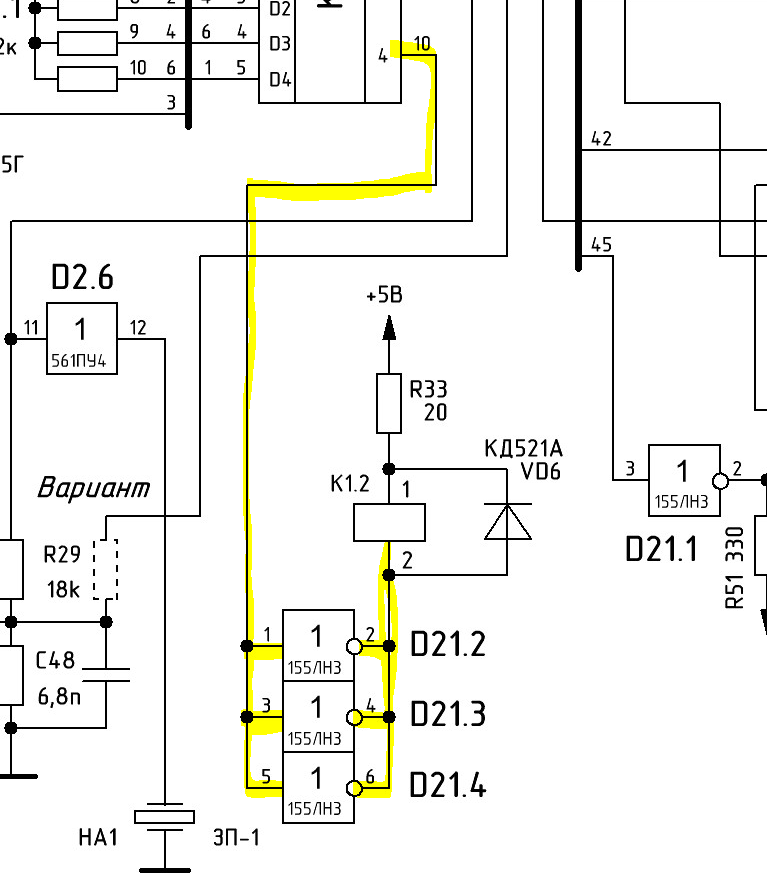

а реально реле включено через ЛН3:

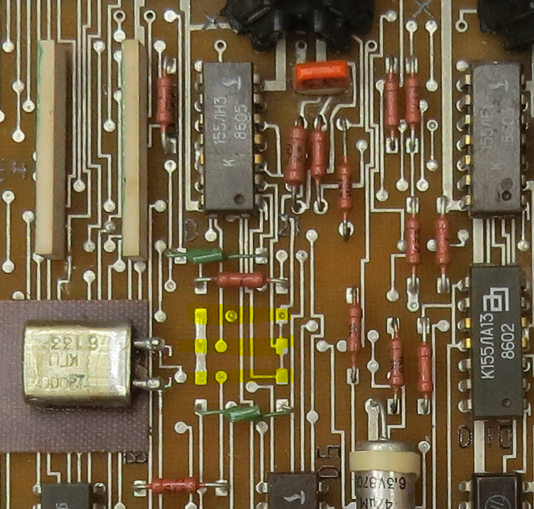

тут на схеме есть кусок с формированием градаций яркости, который был заложен на печатные платы:
вот тут должны были стоять резисторы градаций яркости (отмечено желтым):
[это ранняя БК]
но реально там проводами все три элемента объединены для управление реле магнитофона

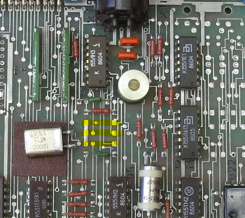

далее появились просто перемычки:
