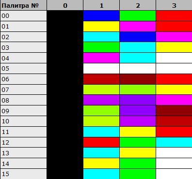

                     ** ТАБЛИЦА ПАЛИТР **
│номер │  код палитры      │                код точки                  │
│ NN%  │ 11 │ 10 │ 09 │ 08 │   00   │    10    │    01     │    11     │
│  00  │ 0  │ 0    0    0  │ черный │ зеленый  │   синий   │  красный  │
│  01  │ 0  │ 0    0    1  │  ....  │ сирениев.│  желтый   │  красный  │
│  02  │ 0  │ 0    1    0  │  ....  │  синий   │  голубой  │ сиреневый │
│  03  │ 0  │ 0    1    1  │  ....  │ голубой  │  зеленый  │  желтый   │
│  04  │ 0  │ 1    0    0  │  ....  │ голубой  │  сиренев. │  белый    │
│  05  │ 0  │ 1    0    1  │  ....  │  белый   │   белый   │  белый    │
│  06  │ 0  │ 1    1    0  │  ....  │красно-   │  темно-   │  красный  │
│      │    │              │        │-коричнев.│ -красный  │           │
│  07  │ 0  │ 1    1    1  │  ....  │светло-   │ салатовый │  желтый   │
│      │    │              │        │ -зеленый │           │           │
│  08  │ 1  │ 0    0    0  │  ....  │ фиолетов.│ фиолетов. │ сиреневый │
│      │    │              │        │  синий   │           │           │
│  09  │ 1  │ 0    0    1  │  ....  │ фиолетов.│  светло-  │ красно-   │
│      │    │              │        │  синий   │ -зеленый  │-коричневый│
│  10  │ 1  │ 0    1    0  │  ....  │ фиолетов.│ салатовый │ темно-    │
│      │    │              │        │          │           │ -красный  │
│  11  │ 1  │ 0    1    1  │  ....  │  желтый  │  голубой  │  красный  │
│  12  │ 1  │ 1    0    0  │  ....  │ зеленый  │  красный  │  голубой  │
│  13  │ 1  │ 1    0    1  │  ....  │  желтый  │  голубой  │  белый    │
│  14  │ 1  │ 1    1    0  │  ....  │ зеленый  │  желтый   │  белый    │
│  15  │ 1  │ 1    1    1  │  ....  │ зеленый  │  голубой  │  белый    │

Штатная палитра БК11М
Прикрепленное изображение
