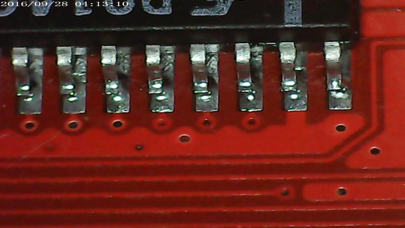

Собираю два AZ для УКНЦ на разъем СА.
Первый контроллер после некоторых плясок с контактами разъема СА и откатом прошивки поднялся и работает 99% стабильно.
Второй контроллер с той же прошивкой, тем же содержимым SD карты на той же машине не работает нивкакую.
При попытке чтения портов в отладке выдает "ЗАВИСАНИЕ"
- Все контакты прозвонил с разъема AZ до ног микросхем на плате УКНЦ - все есть, не пропадает при легком шевелении даже.
- Поменял местами GALки с рабочим контроллером - история та же.
- STM32 видится и прошивается нормально
- В логе на ком порту - ошибок нет
- При включении загорается зеленый светодиод
- Подпаял на ламели на AZ лог анализатор на контакты 5,7,9 (RPLY DIN SYNC) - активность есть
На ноге 18 U9 - тишина при обращении к 177220-226
Что еще посмотреть?
Основное на что грешат при подключении СА - на сам разъем и шлейф СА и ищут проблему именно там. В моем же случае нашлась непропаявшаяся нога на LS245 и на STM32. Причем это не было видно даже под моим простеньким микроскопом пока аккуратно иголкой не попробовал пошатать каждую ногу.
