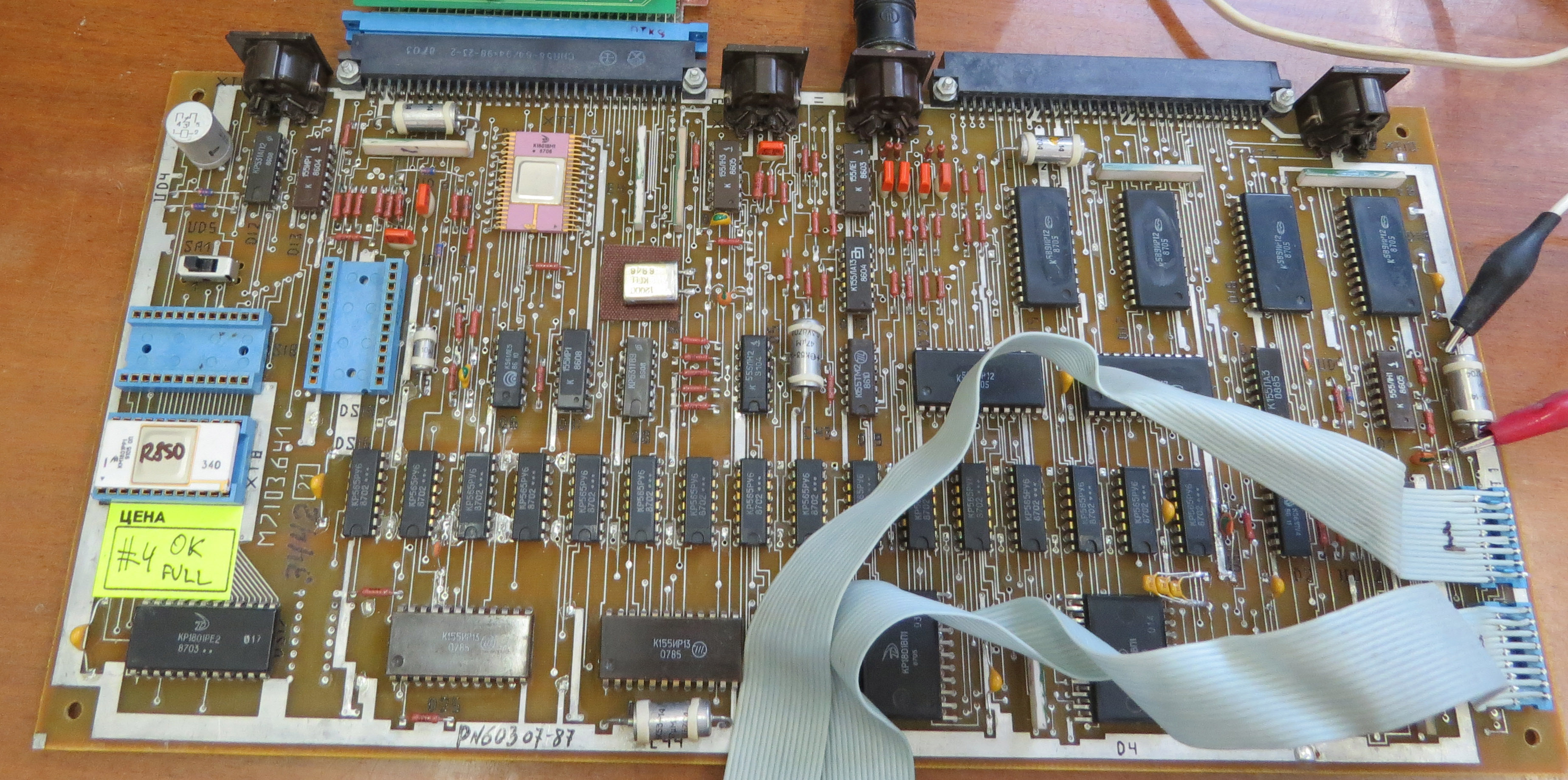

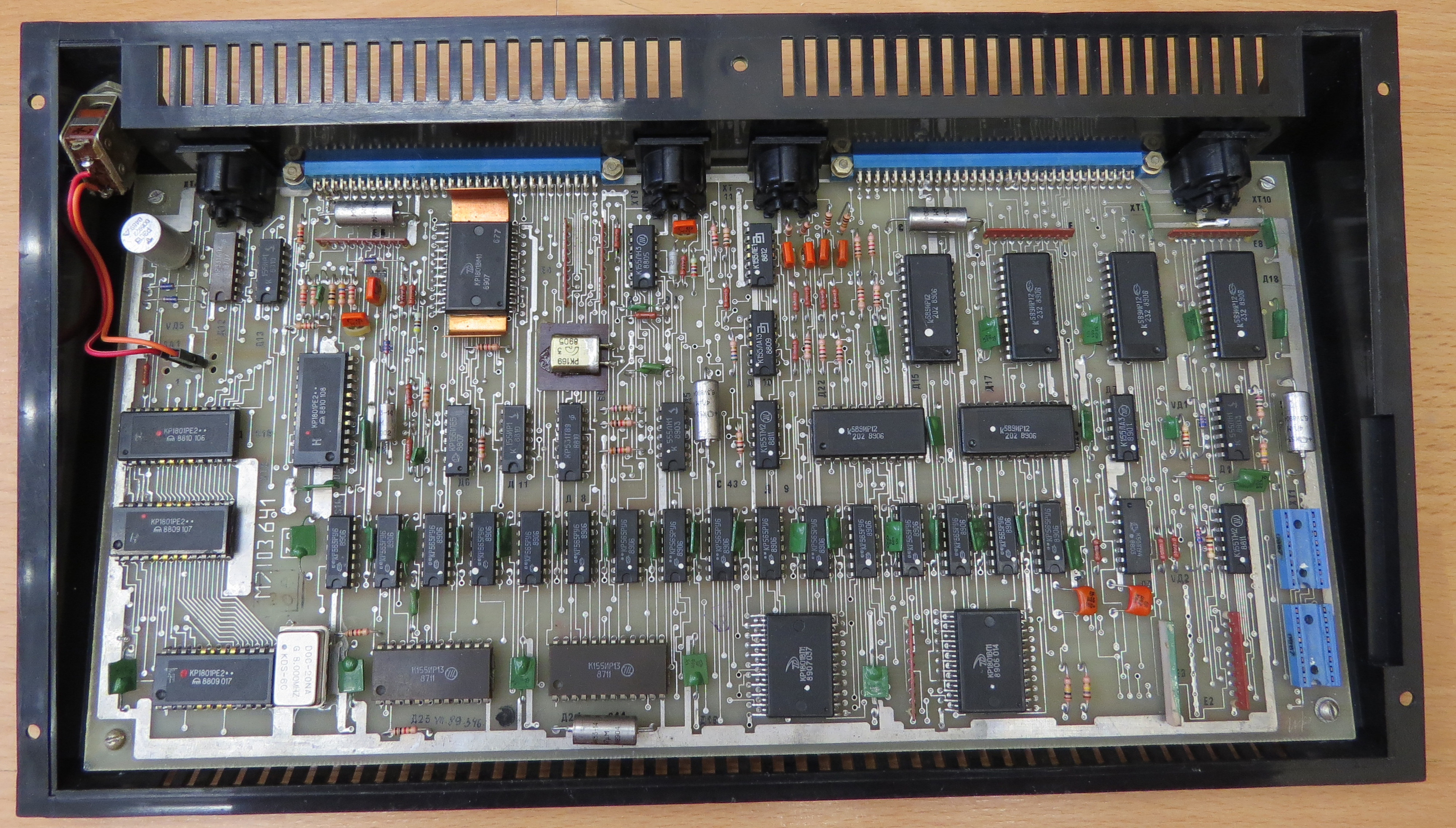

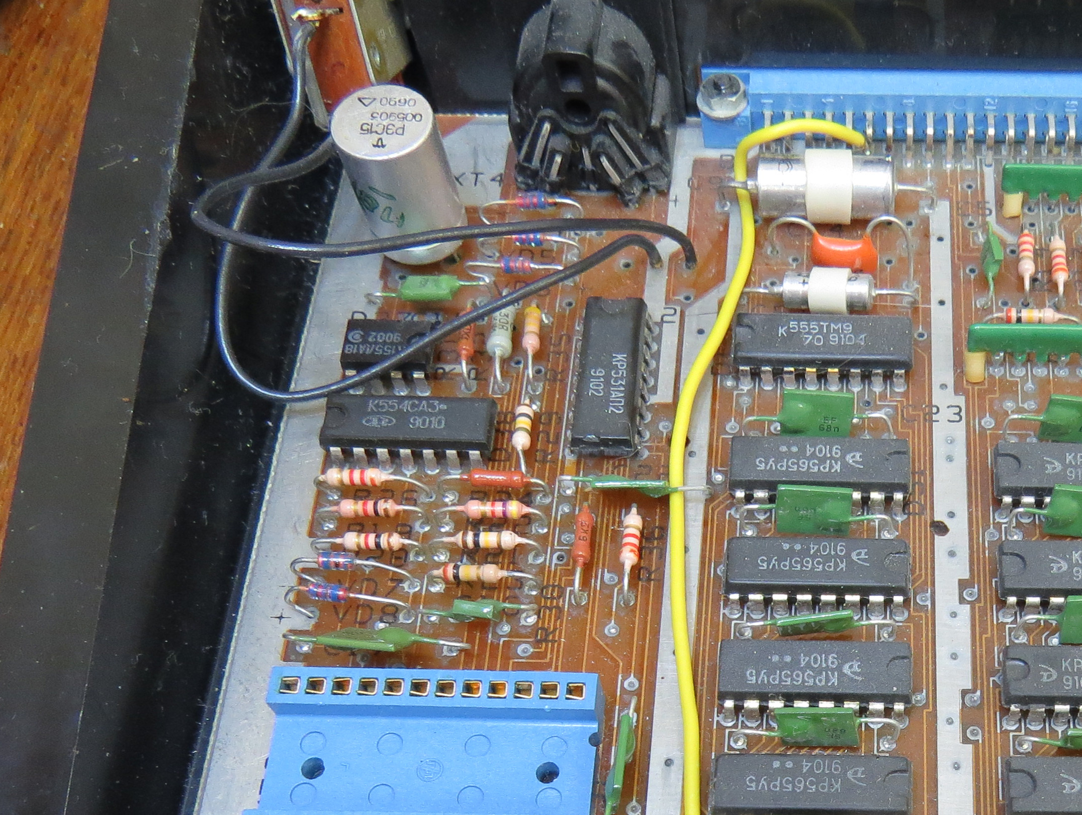

Доработка БК 0011М для повышения качества чтения с магнитофона
БК 0011М изначально плохо читала записи формата HELP7 (HELP12)
однако проблема легко лечилась установкой конденсатора 1,5мкф

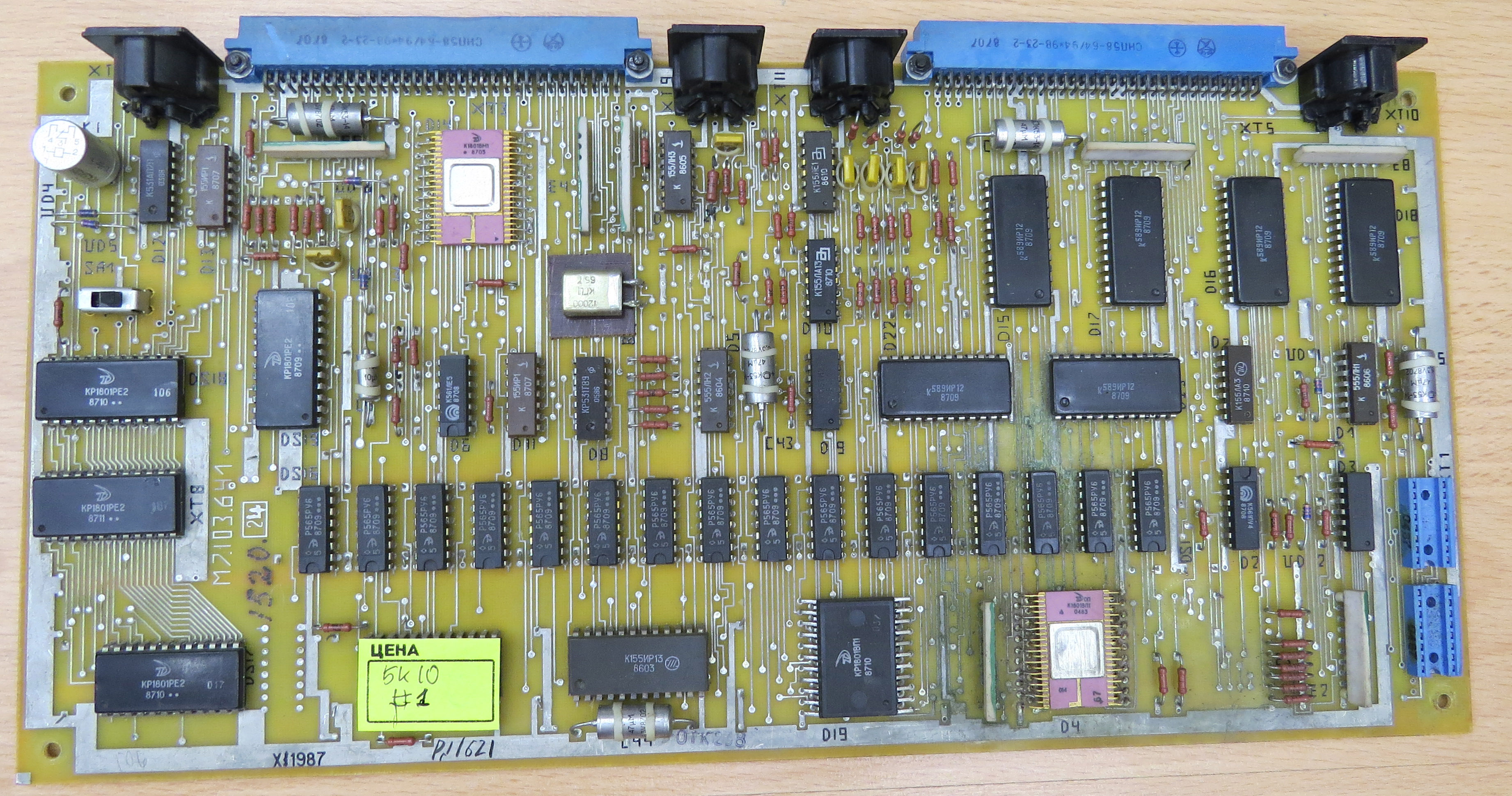

Кнопка RESET на БК
на ранних БК-0010 сразу с завода устанавливался переключатель
Прикрепленное изображение

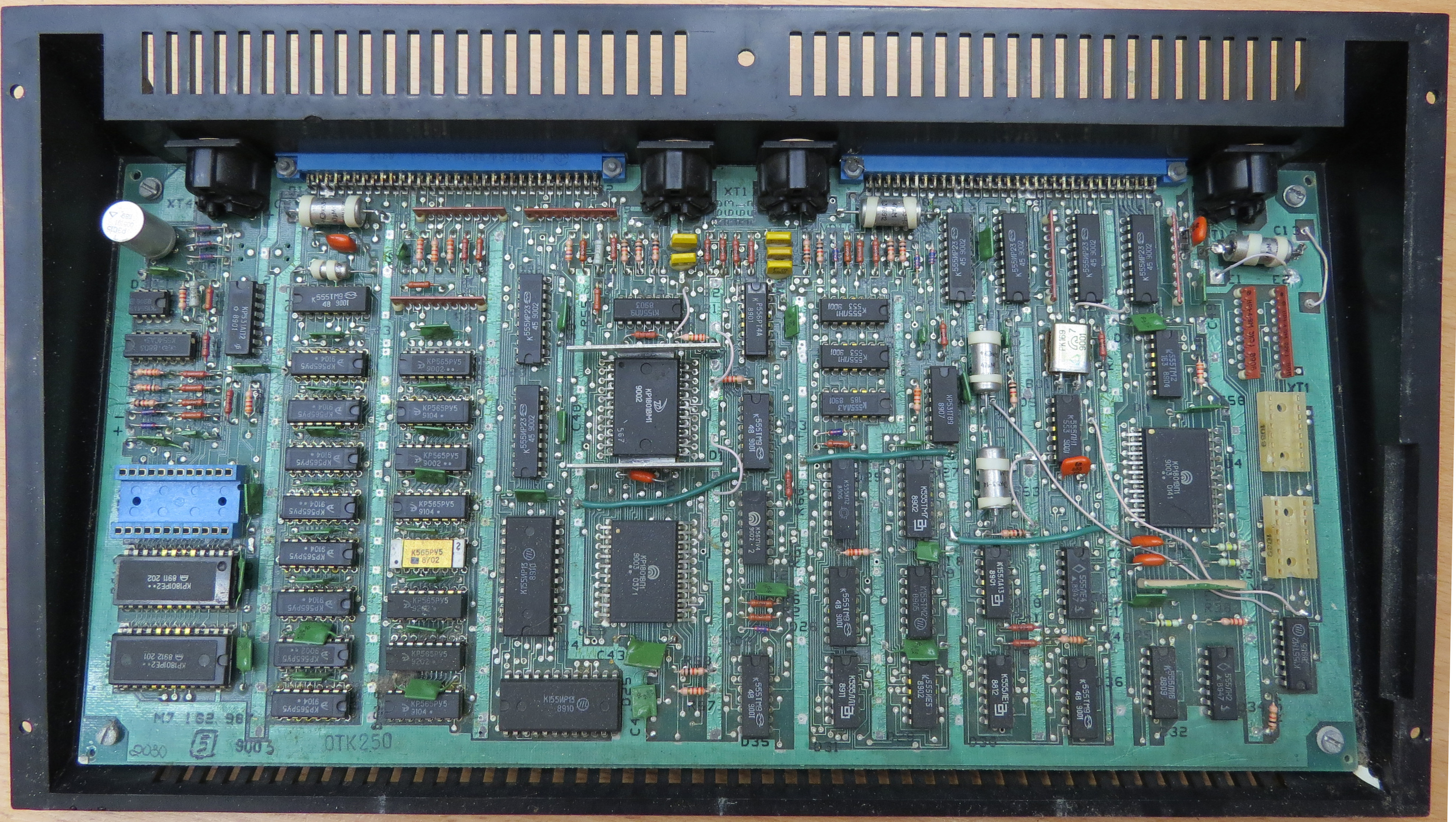

Далее на БК-0010-01 в начале переключатель тоже ставили

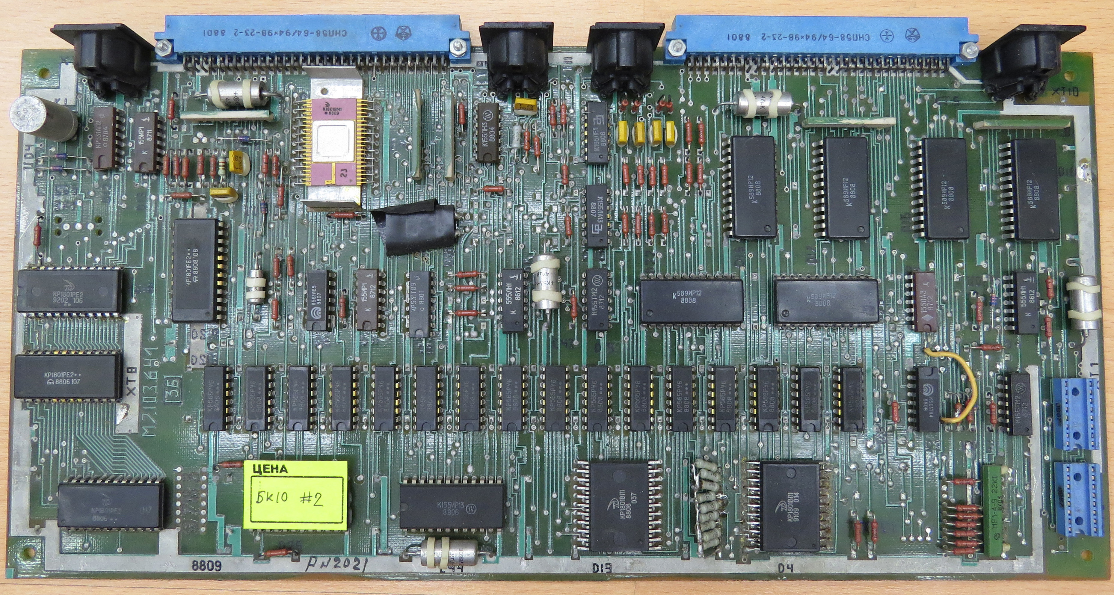

а потом перестали, но место под него осталось
для перезапуска нужна кнопка которая будет замыкать вот эту пару контактов:

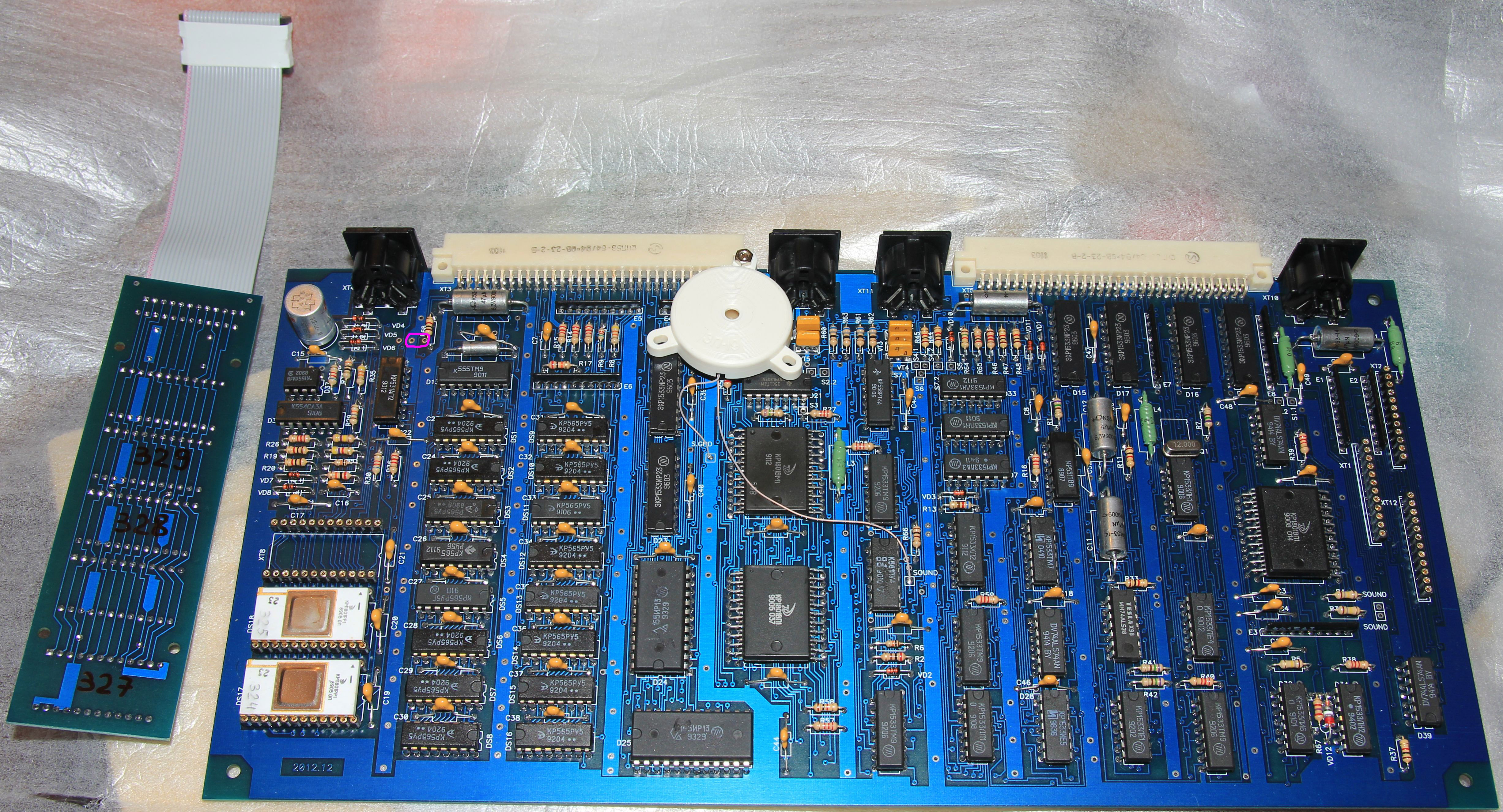

На БК-0011 место тоже есть

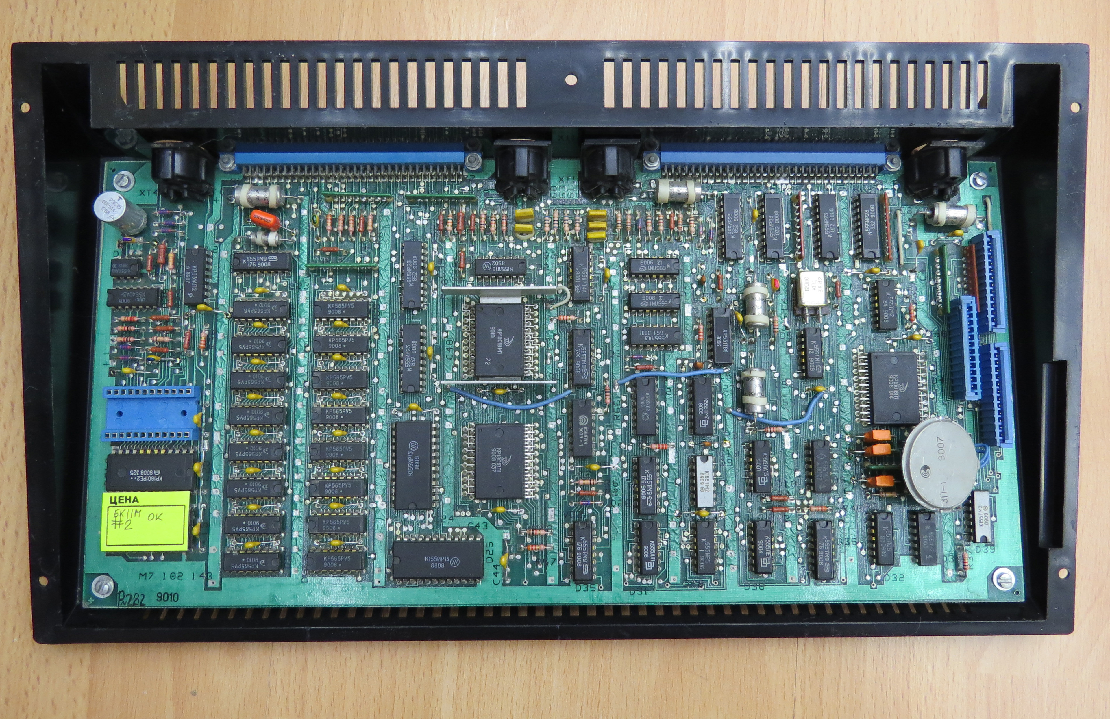

БК-0011М аналогично
