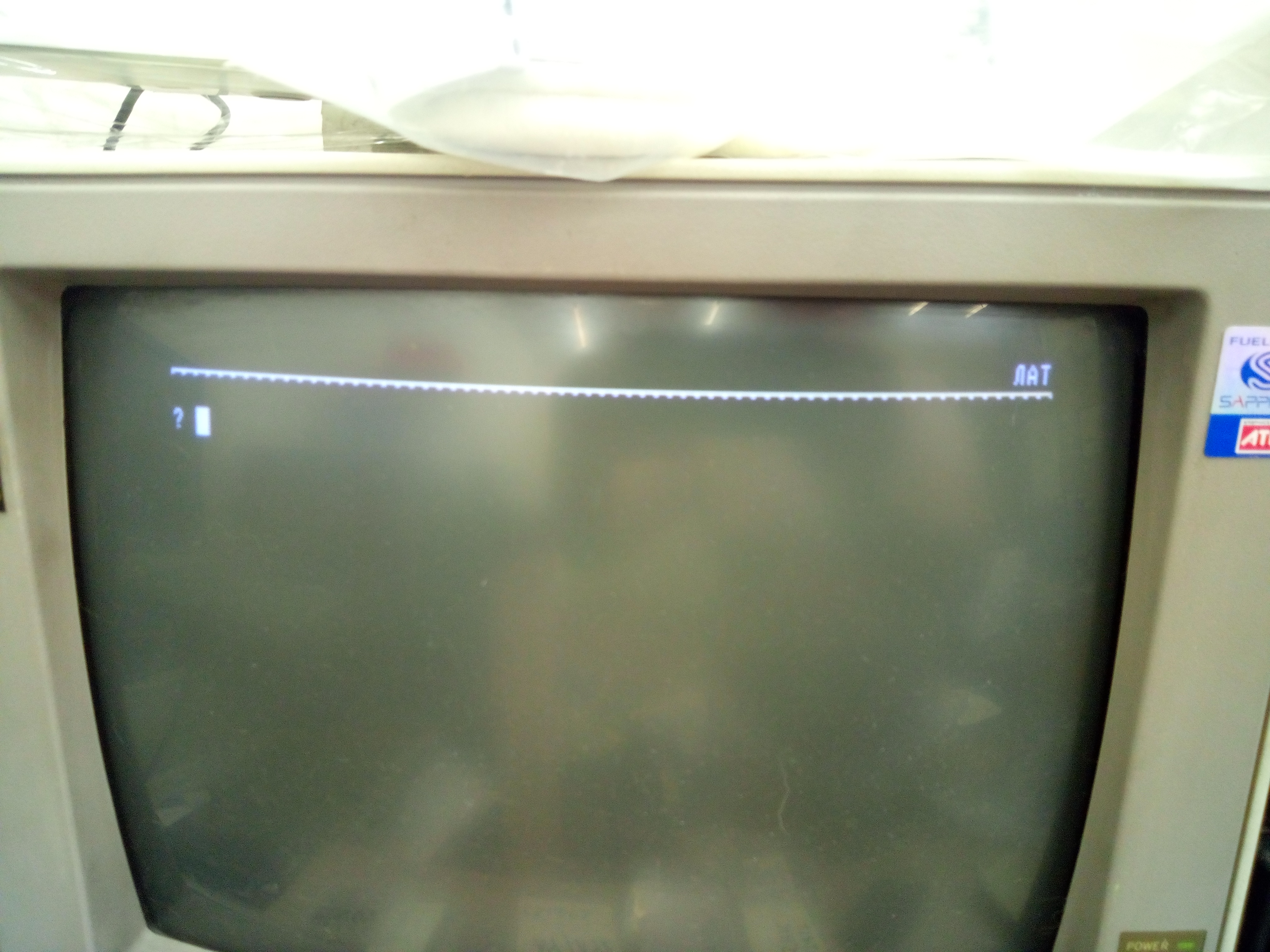

вторая БКшка
клавиатура тоже работает - пищит
смотрим на экран
Прикрепленное изображение
сразу подозрение на оперативную память, но не такое явное как в первой машинке
приступаем к этапу проверки осциллографом
и вот бит 8 показывает средний уровень!
напомню - должно быть что-то типа такого
теперь проверим на стенде - как этот дефект показывает себя в тестах
тест TR
да, это ясное подтверждение что микросхема нуждается в замене
напомню - младший бит - справа на плате (отсчет ведем от клавиатурных разъемов)
меняем, включаем и смотрим на экран (проц остановлен):
как-то не очень, правда ?
стартуем
теперь подозрения что еще один бит просится под замену у нас явные
но если смотреть осциллографом, то явной проблемы мы тут не видим - мы уже прошлись один раз
снова идем на стенд дабы подтвердить гипотезу
тест TR
проблема получается хитрее!
тест TA
тест T1
ага
мы видим что у нас проблемный бит 5
тот самый что у нас на экране
теперь можно смело менять - мы получили подтверждение!
меняем
проверяем
тест ТА
тест Т1
включаем - с остановленным процом
стартуем проц
готово!
ps: на ремонт ушло меньше времени чем на фото и написание этой заметки ;-)
