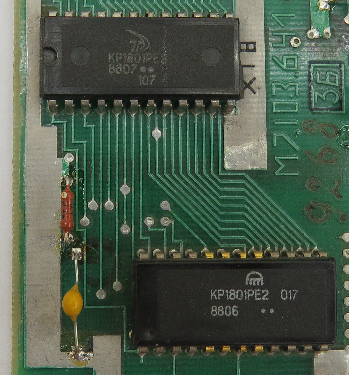

Доработка БК 0011М для повышения качества чтения с магнитофона
БК 0011М изначально плохо читала записи формата HELP7 (HELP12)
однако проблема легко лечилась установкой конденсатора 1,5мкф

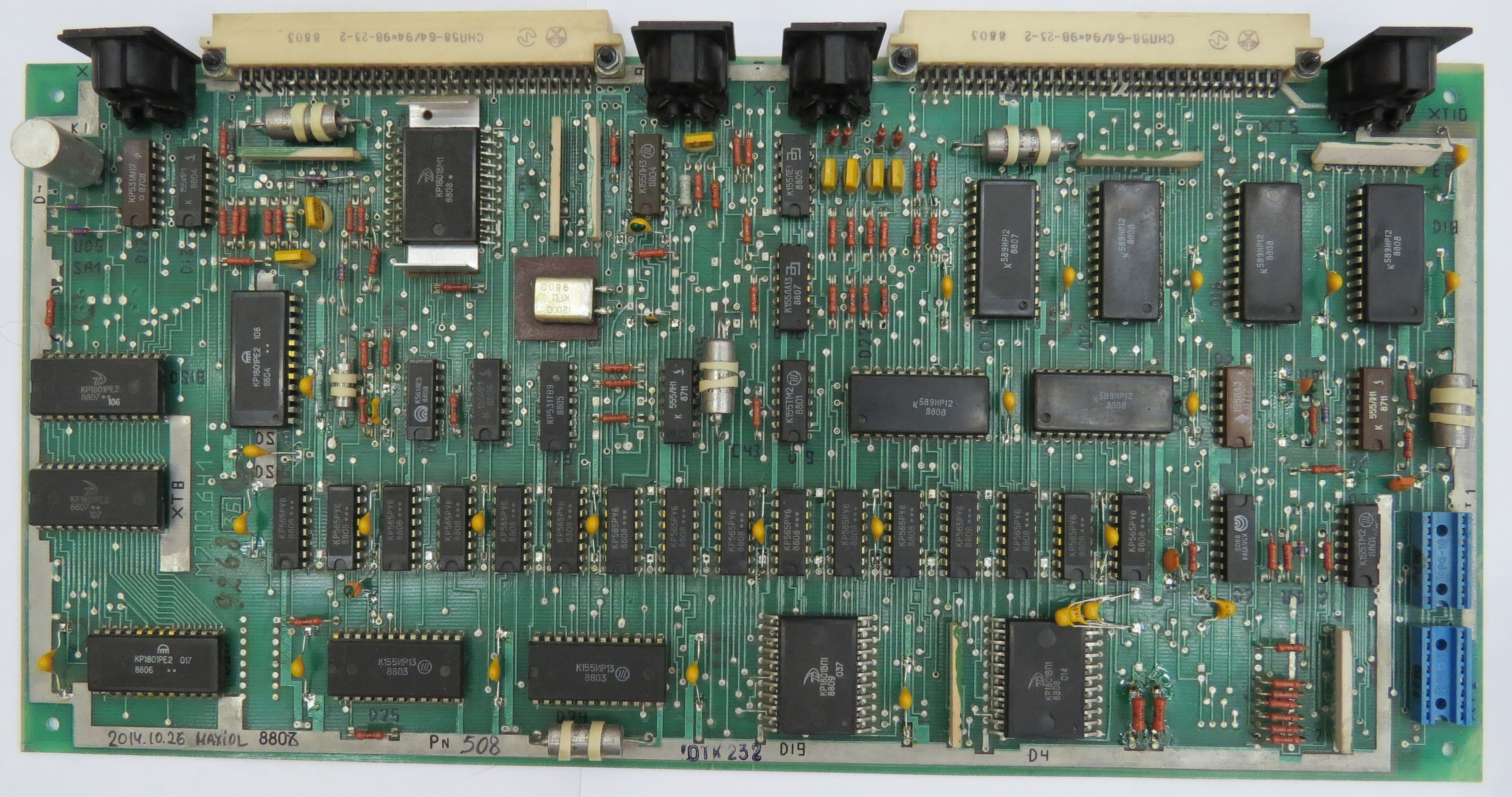

Доработка БК-0010.01 - отключение монитора
На БК0010-01 последней версии, выпускаемой заводом "Экситон" с 1991 года, возможно отключение монитора-ПЗУ БК и подключение на его место вторых 8 Кбайт ДОЗУ, что дает возможность внесения изменений в монитор БК, максимально надежного перехвата обращений программ к магнитофону за счет изменения содержимого ячейки 100036, загрузки любых экранных шрифтов и прочие возможности.
БК-0010.01 выпущенные ранее тоже можно легко доработать добавив этот функционал:
Для этого потребуется 1 резистор номиналом 1кОм и провод

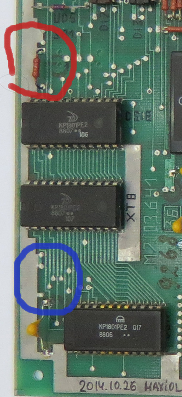

Для примера у нас есть вот такая плата
Прикрепленное изображение
Тут уже есть штатная доработка для отключения ПЗУ Бейсика - это хорошо видно по резистору выделенному красным
А синим выделено место, для установки резистора нужного для отключения ПЗУ монитора, иначе говоря это уже планировалось, но почему-то не было реализовано

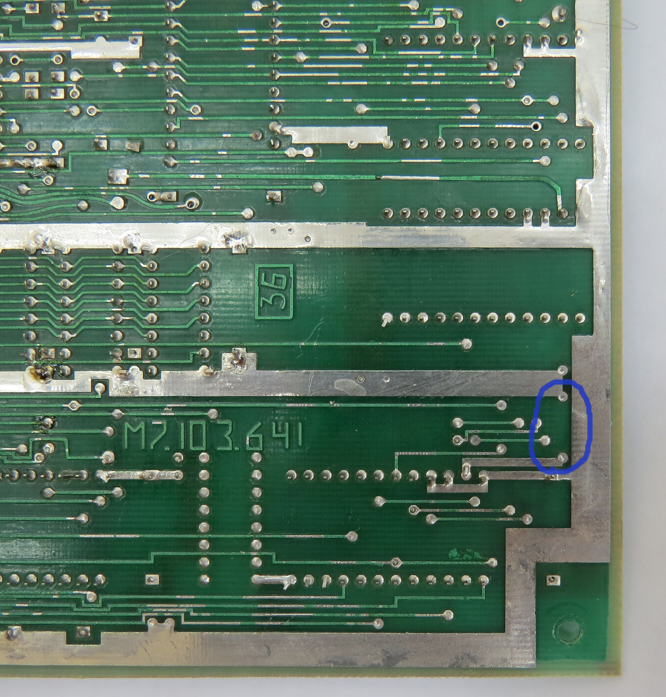

Вот плата снизу и место где будет резистор нужный для отключения монитора
Шаг первый - необходимо отрезать перемычку которая соединяет 23й пин ПЗУ с землей
рез показан зеленым
результат вот такой
Шаг второй - впаиваем резистор, номинал 1кОм
результат вот такой
Шаг третий - припаиваем проводок
он соединяет B1 и 23 ногу ПЗУ 017 *
Опционально: если Б1 уже имеет соединение с Б8 то необходимо отключить его
режем вот тут
Доработка очень проста и ее легко можно сделать самостоятельно любому БКшнику
Данная доработка используется контроллерами SMK-512 и AZБК
