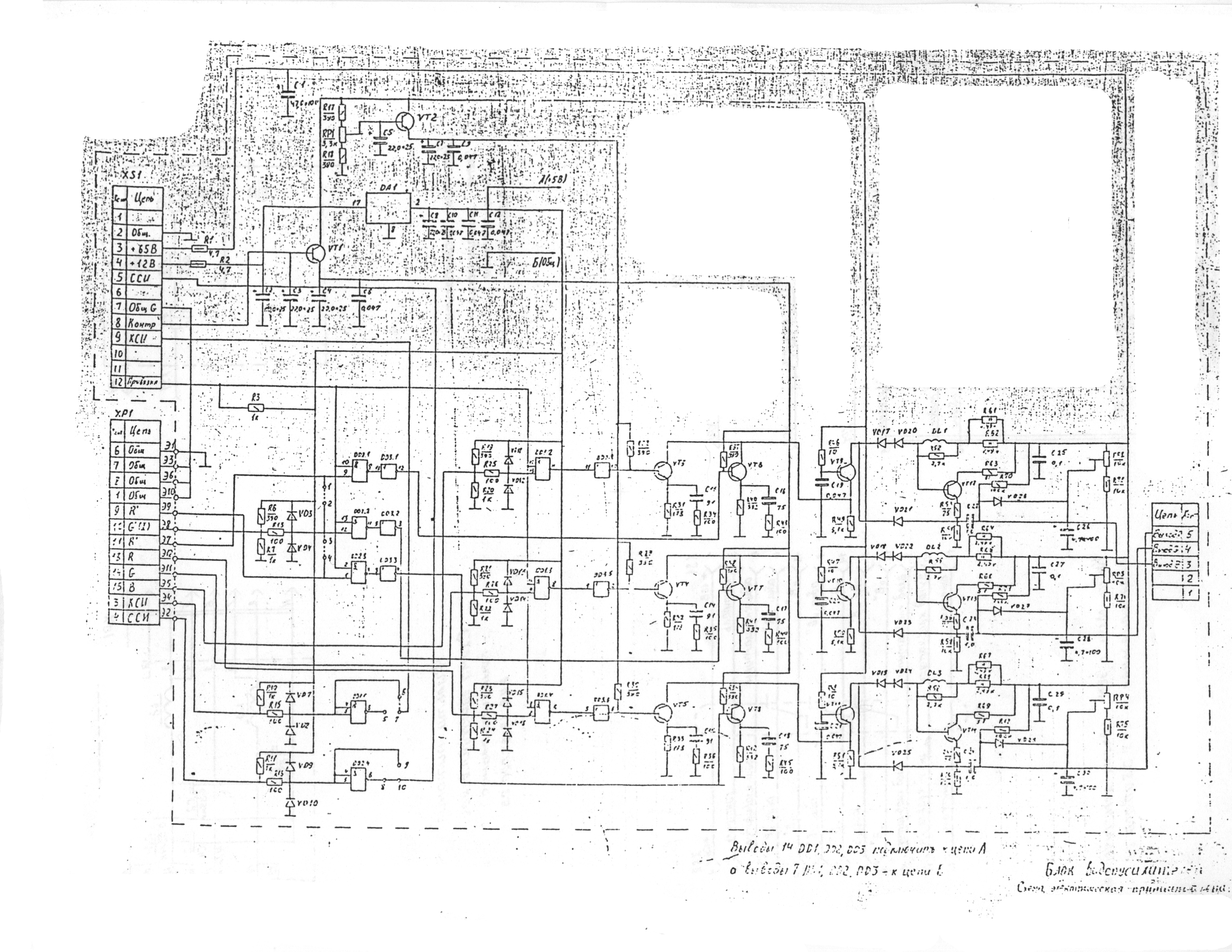

- цифровой вход TTL - работа в качестве CGA монитора с PC-совместимыми EC-ками
- аналоговый вход - для работы с ДВК, Электроника МС0585 и УКНЦ
схема монитора модификации от 01 до 06 - те с раздельным питанием - строчной развертки и высокого (те 2 строчных транзистора)
.08 модификация упоминается, но частично
1й комплект схем (мой скан) (аналоговые входы)
Прикрепленное изображениеПрикрепленное изображение
2й комплект схем
(цифровые входы)
3й комплект схем
Прикрепленное изображениеПрикрепленное изображениеПрикрепленное изображениеПрикрепленное изображение
Паспорт к монитору 6106
UPD: по схеме БП МС9006
на схеме отсутствует соединение между минусом С6 и диодом VD2
реально там должна стоять точка на перекрестье этих линий
