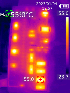

4. так как теперь в моем арсенале появился тепловизор, то конечно фото БКшки
это можно считать нормой, тут нет аномалий
