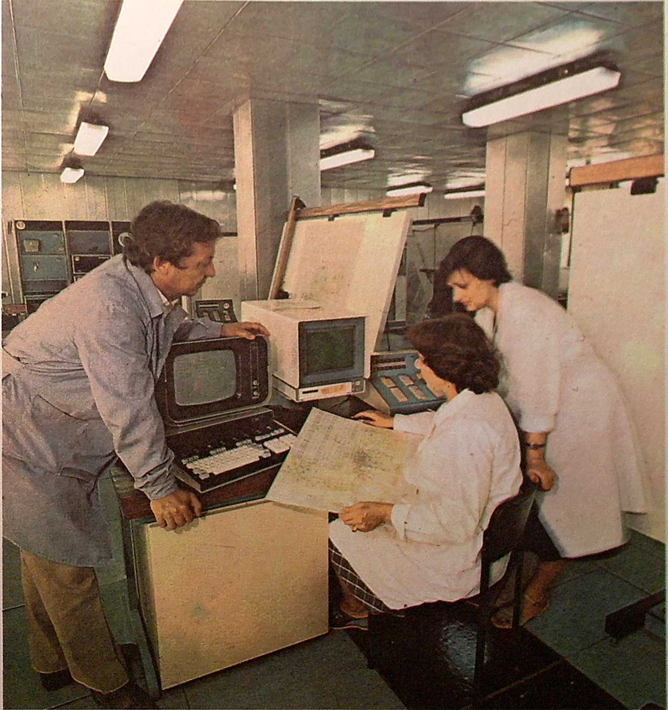

Фрязинский завод имени 50-летия СССР в 1984 г.
Прикрепленное изображение
