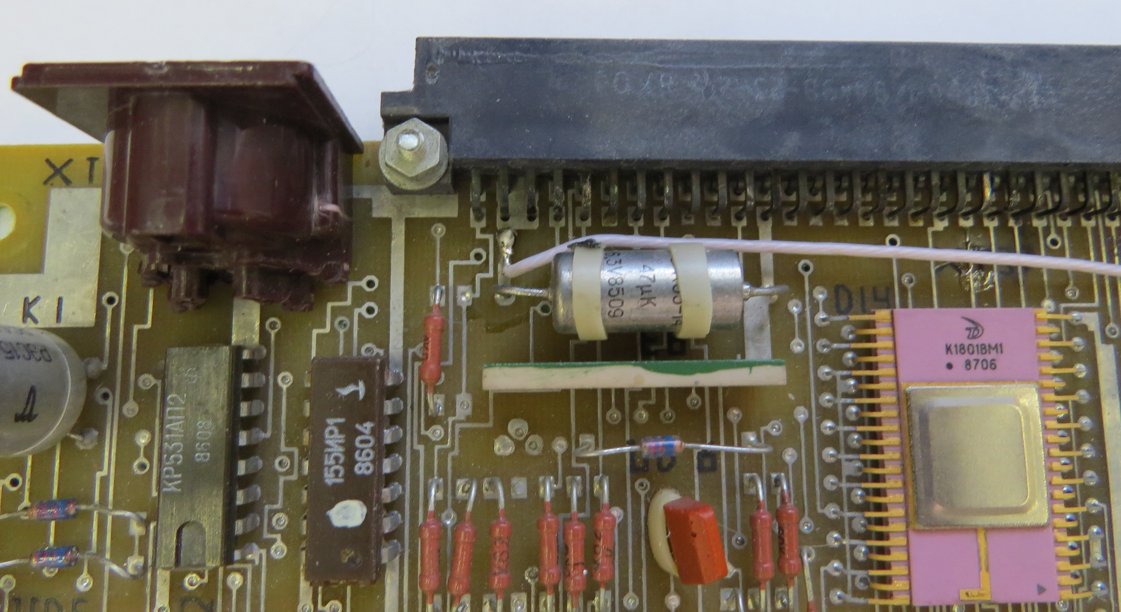

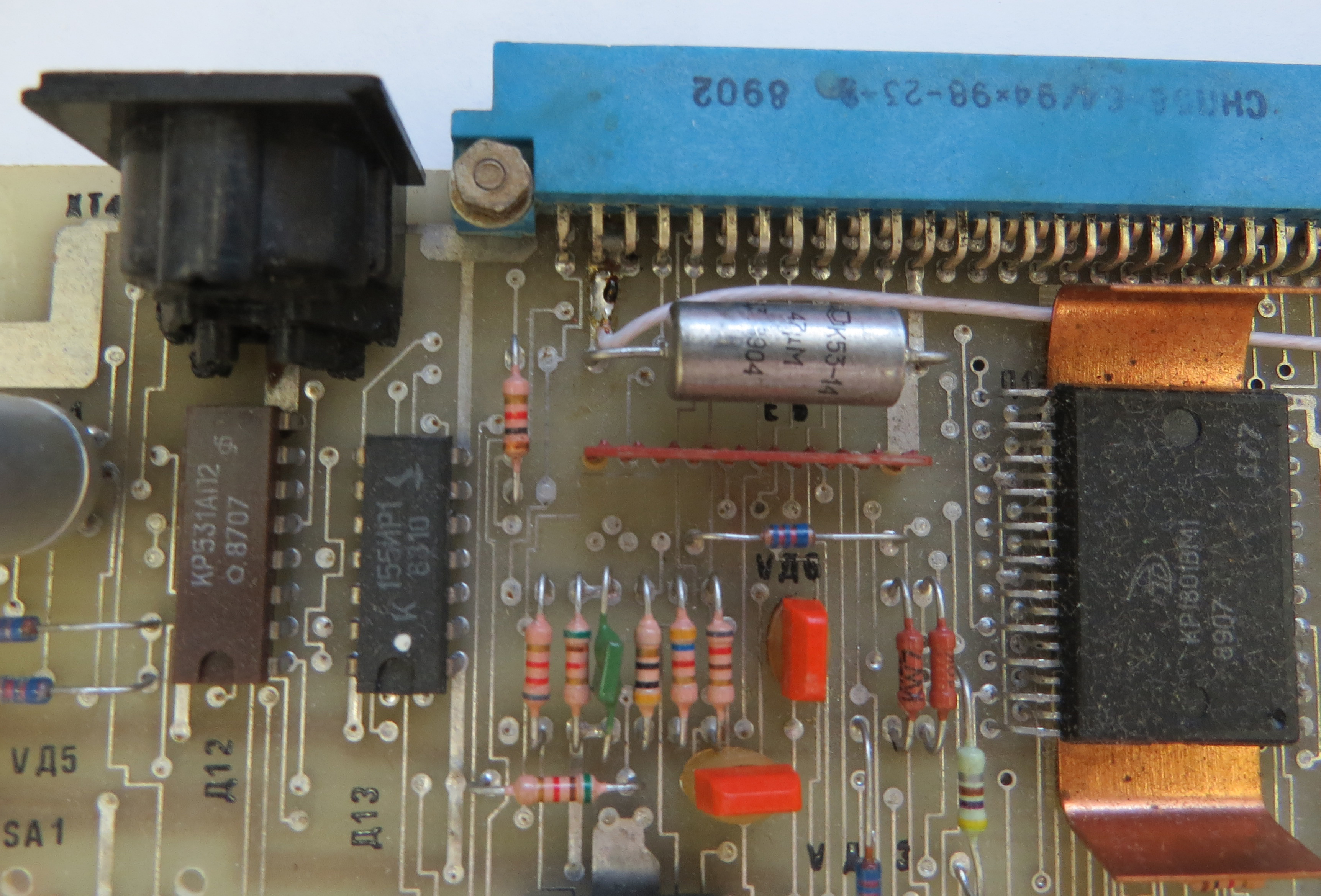

Доработка БК 0011М для повышения качества чтения с магнитофона
БК 0011М изначально плохо читала записи формата HELP7 (HELP12)
однако проблема легко лечилась установкой конденсатора 1,5мкф

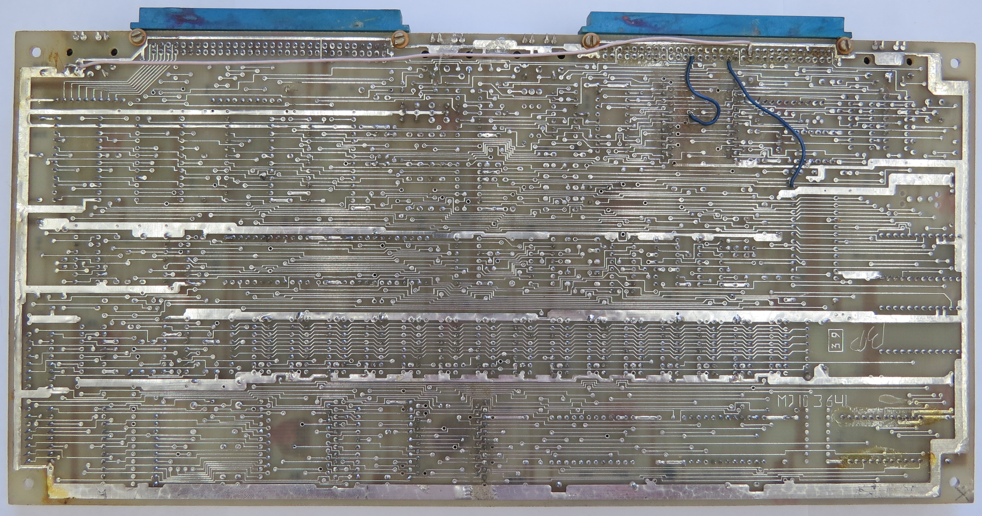

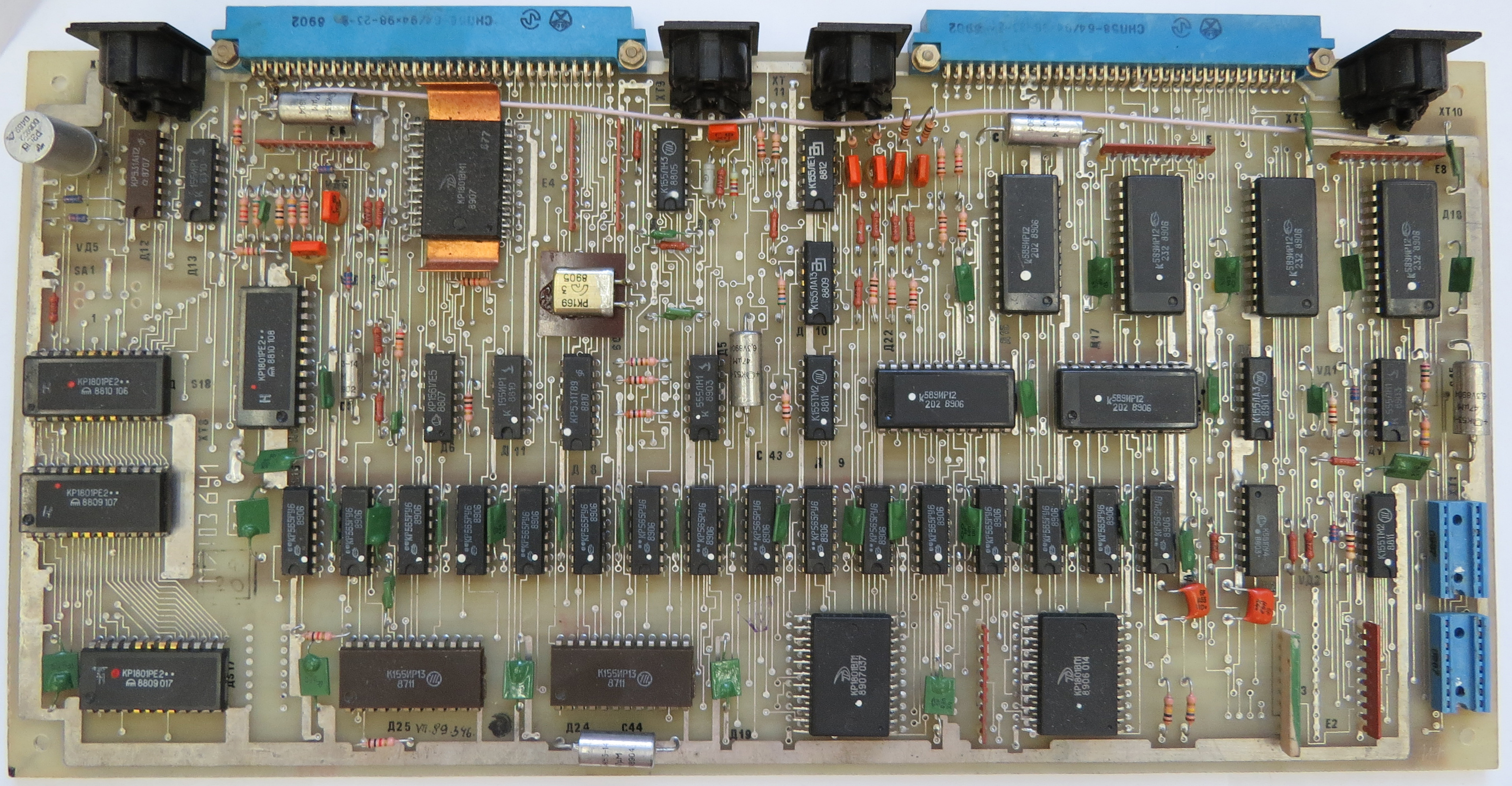

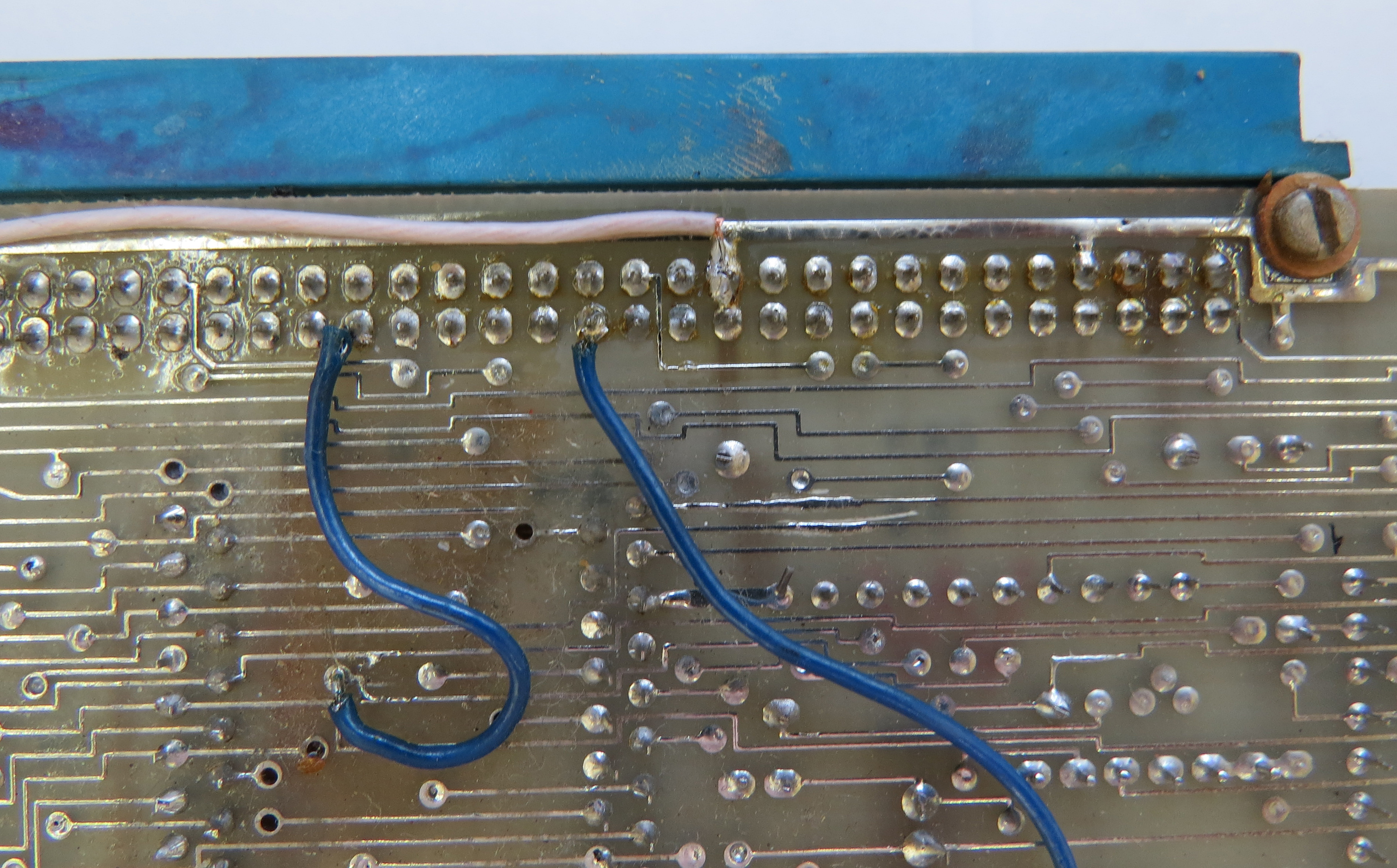

Усиление шин питания, для уменьшения потерь на самой плате
данная доработка рекомендована при работе с AZБК, но не является обязательной

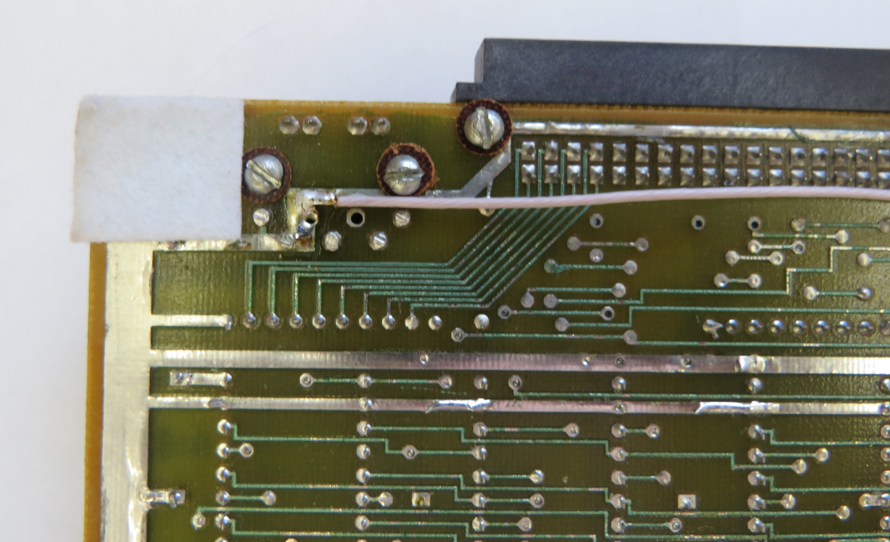

1. Плата БК-0010.01 Казань ?
шины питания неплохие, но усилить можно
земля - сверху
Прикрепленное изображение
+5в снизу
такое расположение исключает ошибки
но при желании можно сделать и все снизу для улучшения эстетического вида

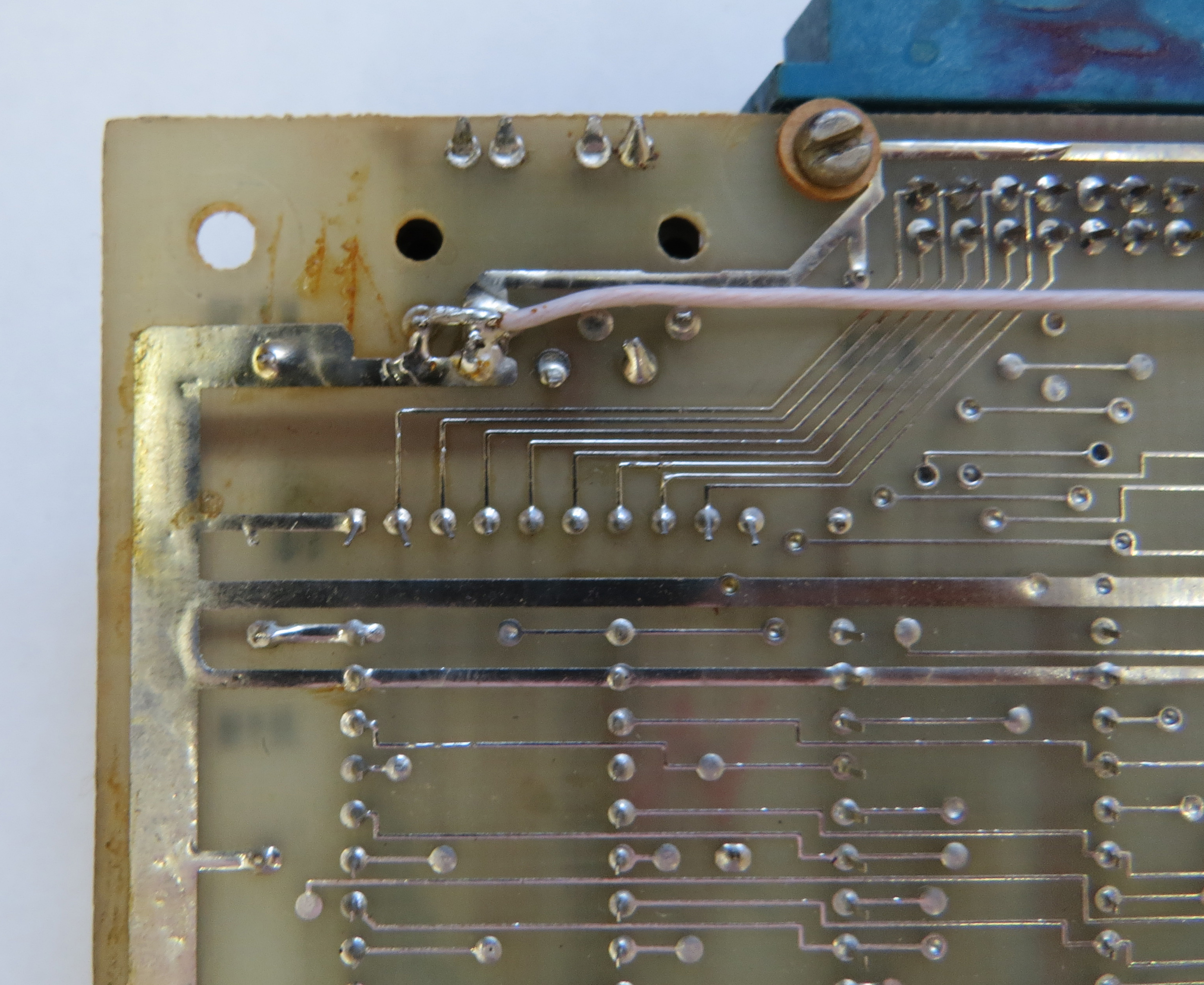

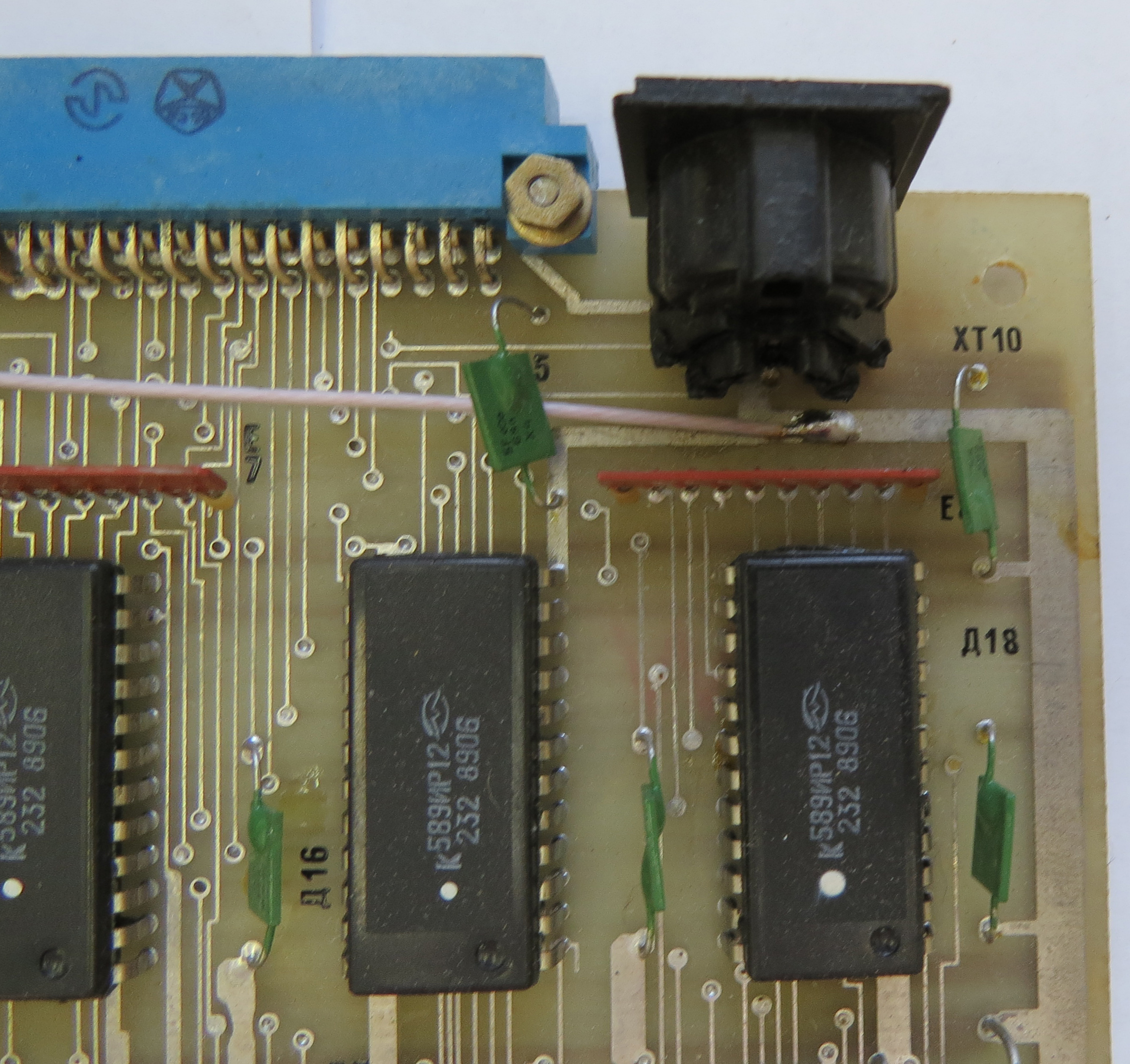

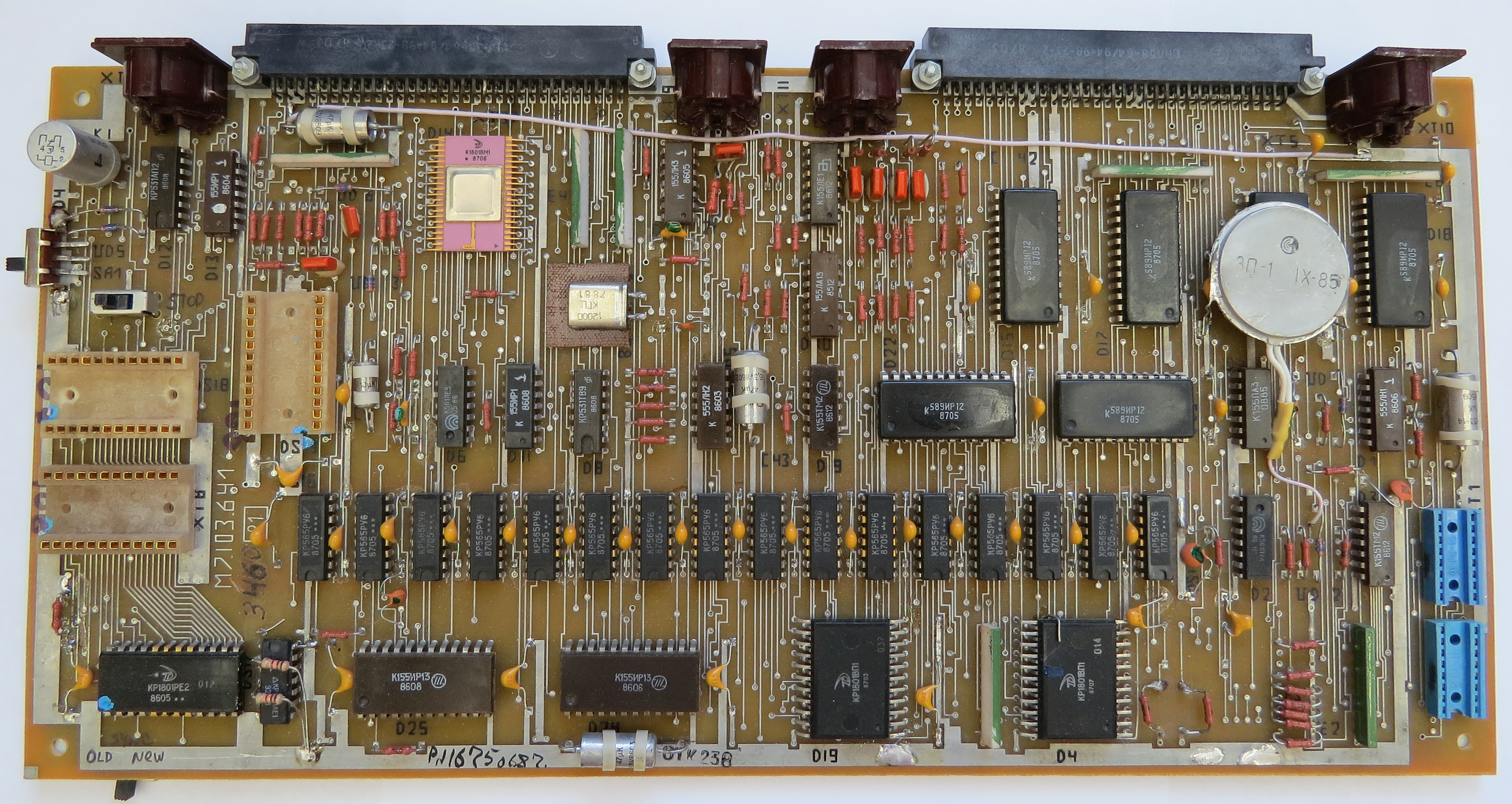

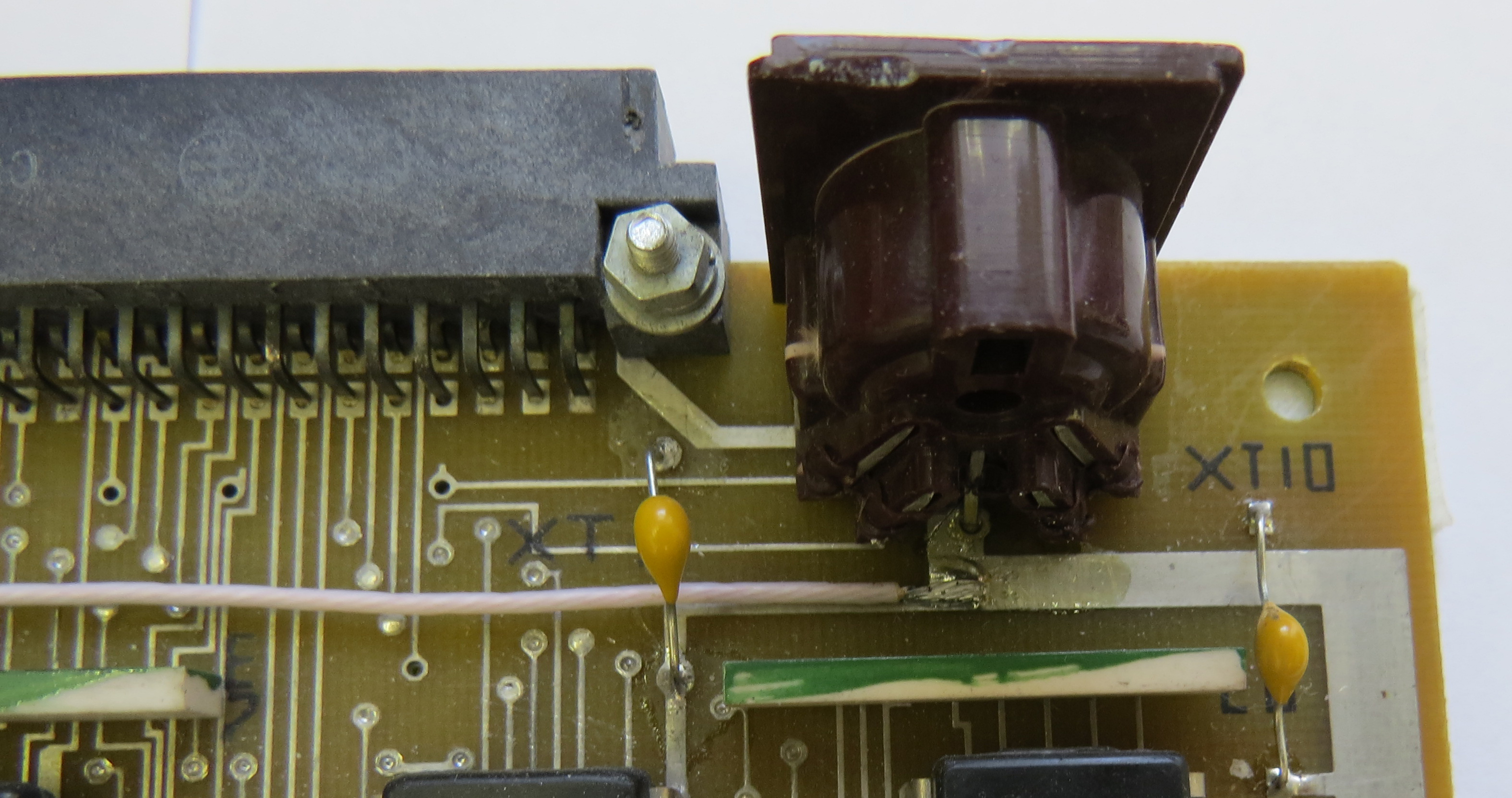

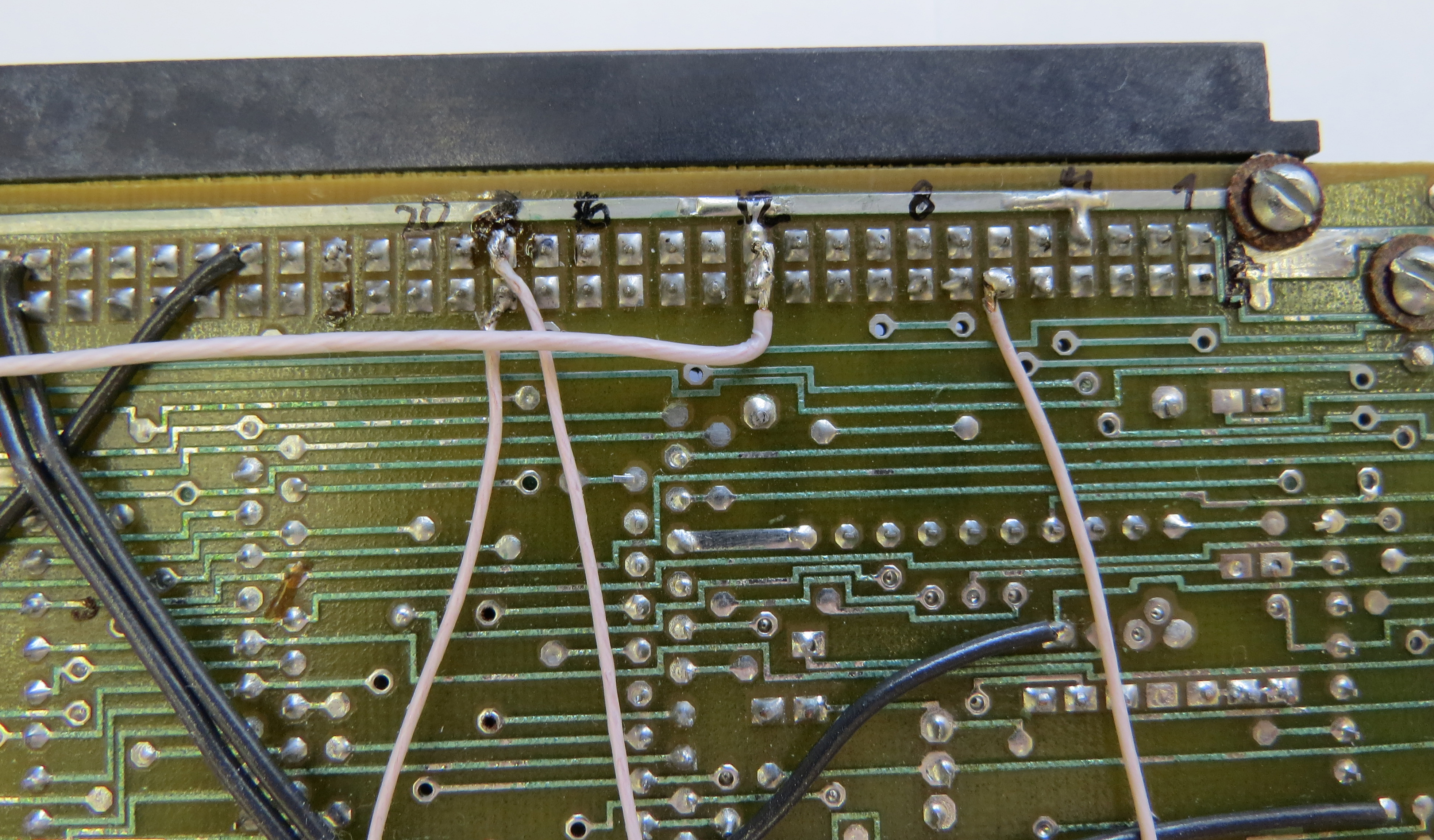

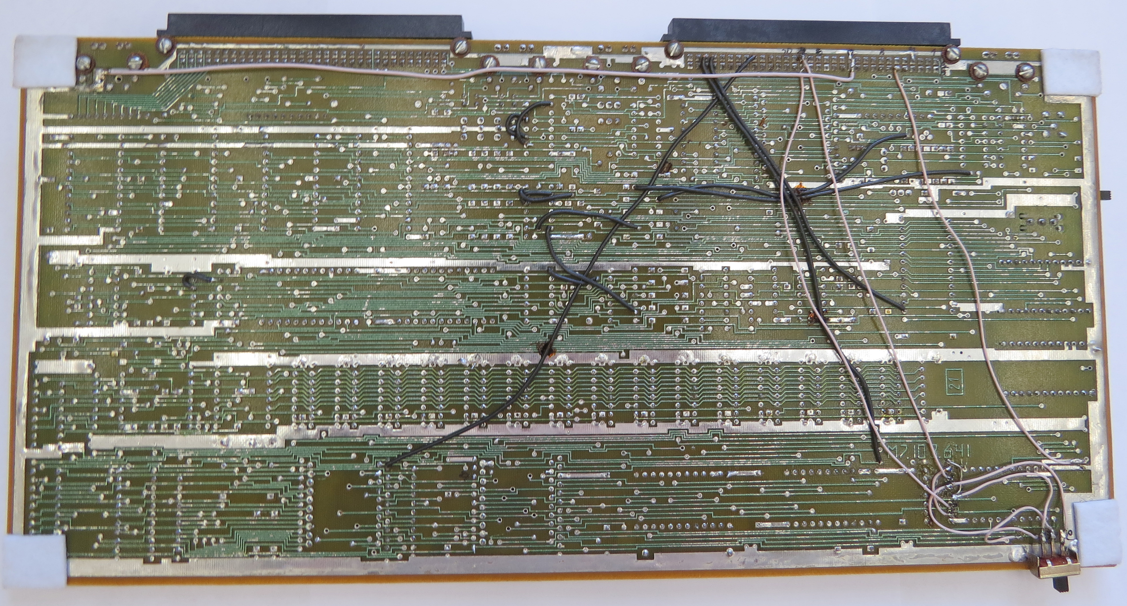

2. Плата БК-0010.01
тут явно тонкие шины питания
земля - сверху
+5в снизу
Для данной доработки используем провод сечением не менее 0.5квмм, но рекомендовано больше.
