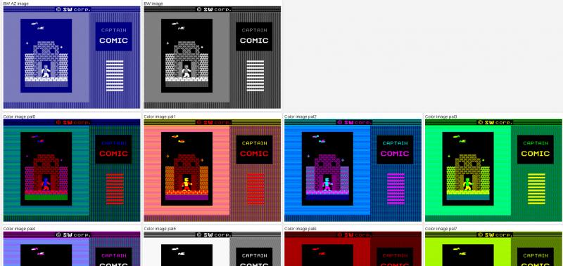

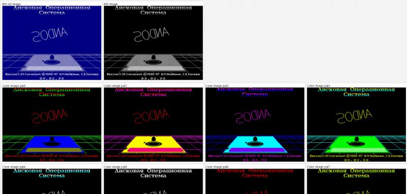

3. команды
командный режим реализован через HTTP интерфейс
добавлены две команды
CMD.REBOOT - вызывает перезапуска AZБК
CMD.SCREENSHOT - вызывает формирование скриншота на основании дефолтных настроек экрана
результатом команды является файл-скриншота
распаковать его можно на сайте
https://master.pdp-11.ru/screen_unpack/
пример результата
Прикрепленное изображение
