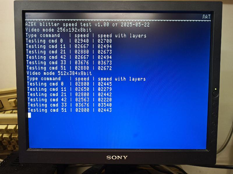

Прошивка 00019
Удален OPL2
Ускорен блиттер
добавлена команда 047
блиттер на 18й прошивке
Прикрепленное изображение
на 19й
В прошивке изменилось
- ПЛИС
- ROM
- STM32
Прошивка
