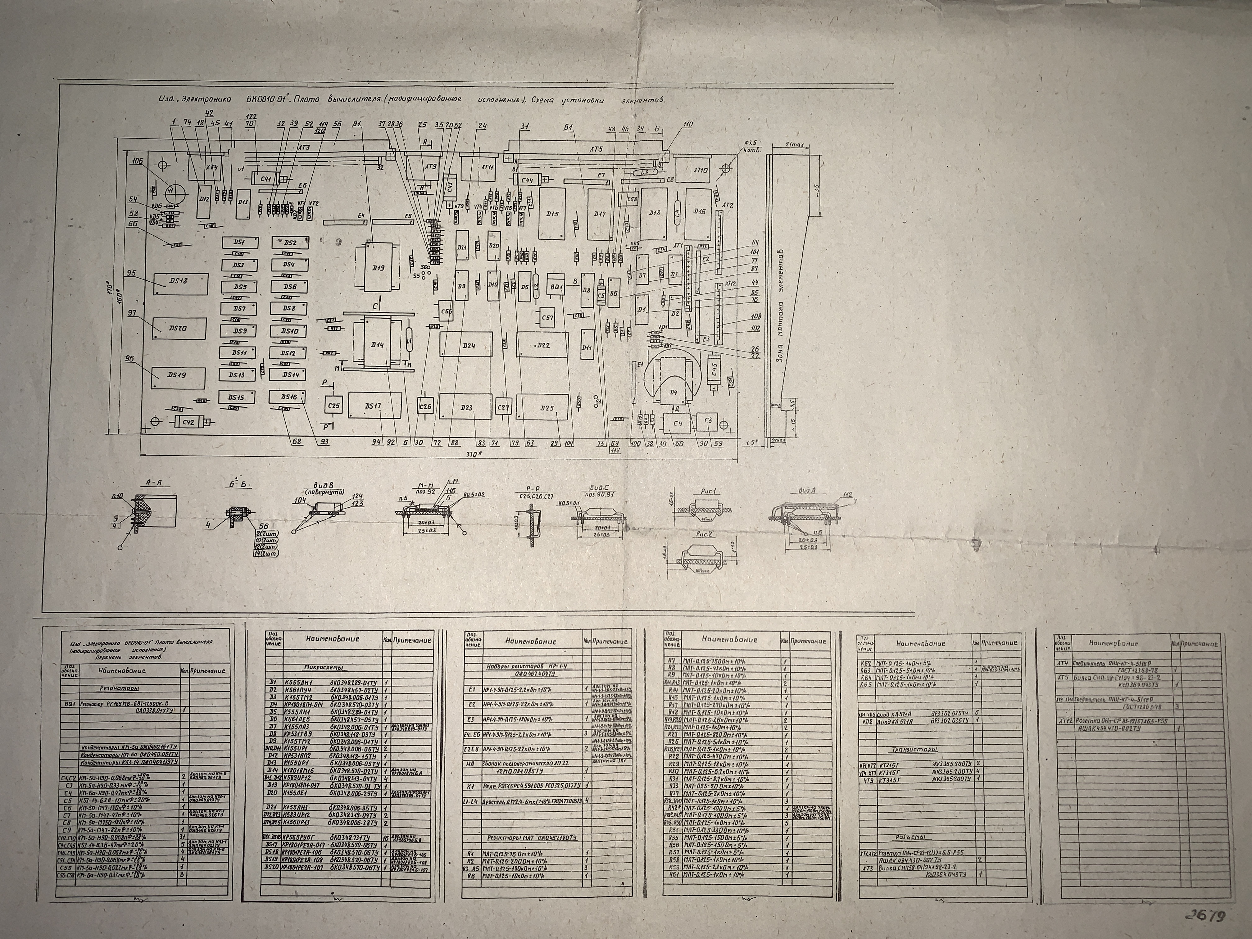

монтажная схема скрипучки БК-0010-01 со схемой клавиатуры
Прикрепленное изображение
