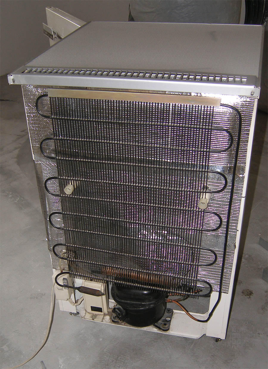

Ни для кого не секрет на сколько полезная вещь в домашнем хозяйстве - морозилка.
Однако не многие знают, что ее энергопотребление можно достаточно просто уменьшить
Основные теплопотери происходят через самую горячую часть морозилки - заднюю стенку
так как там находится радиатор конденсатора и компрессор.
Перевернем морозилку и вымоем начисто поверхности. После обезжирим ацетоном для хорошей адгезии фольгированного самоклеющегося пенополиэтилена
Обклеим
Прикрепленное изображениеПрикрепленное изображение
Заклеим стыки аллюминиевой фольгой
Перевернем и обклеим крышу (предвариельно вынув старый пенопласт)
Результат:
