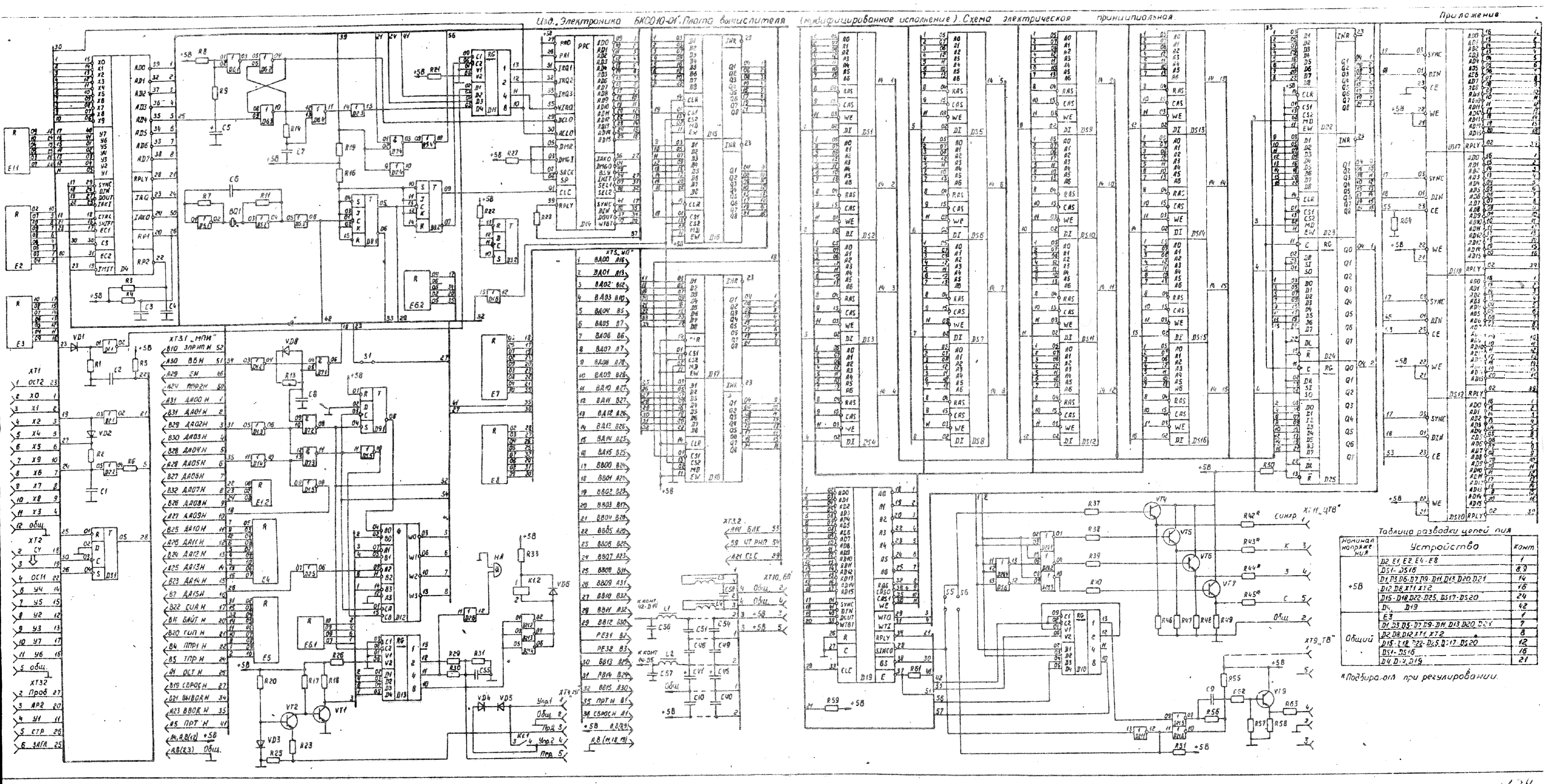

Схемы:
1. БК11М [этот скан я сделал со своих ремонтных схем]

Новый скан отличного качества:
схема БК-0011М
Схема БК-0011
Прикрепленное изображение
