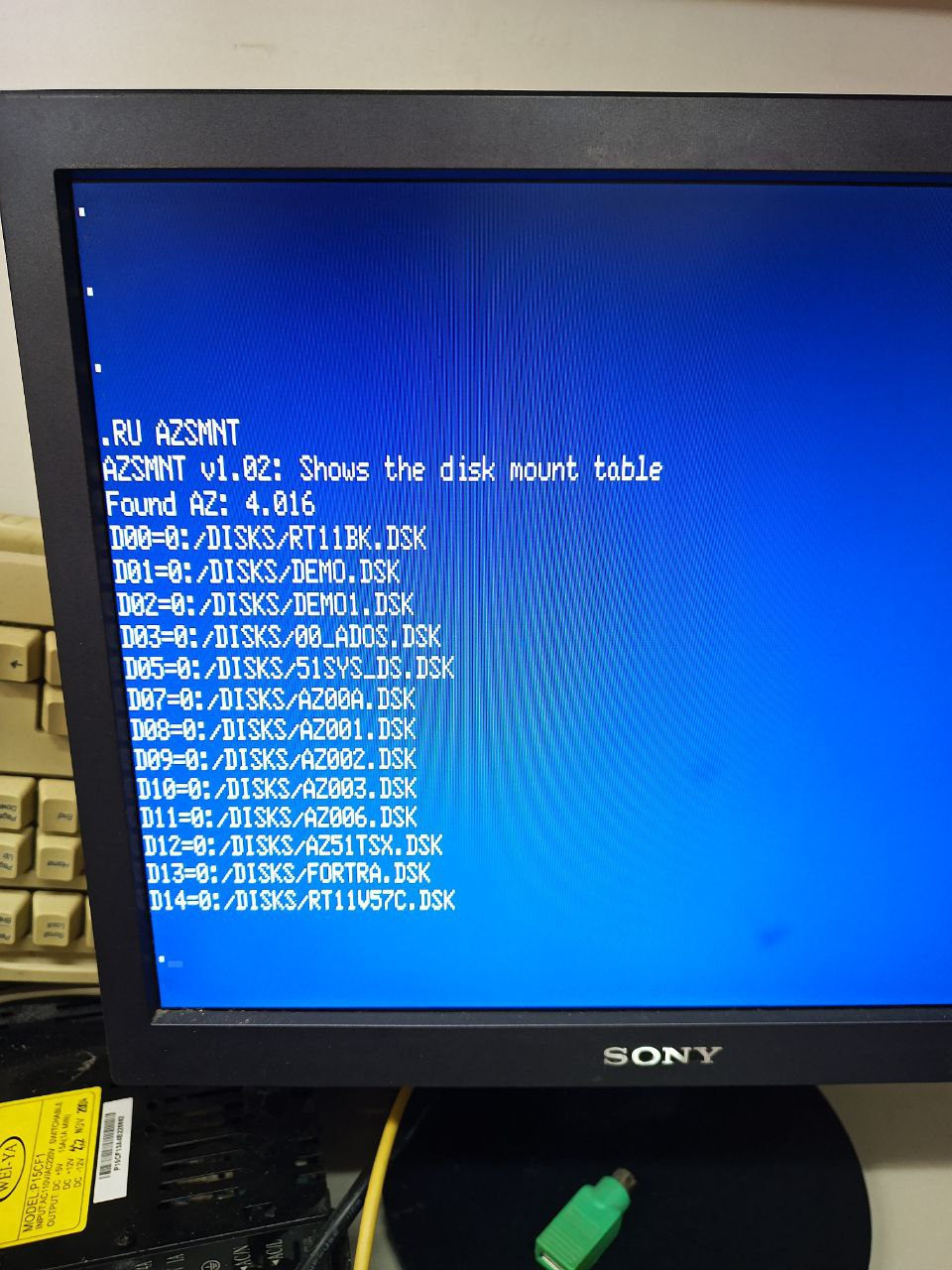

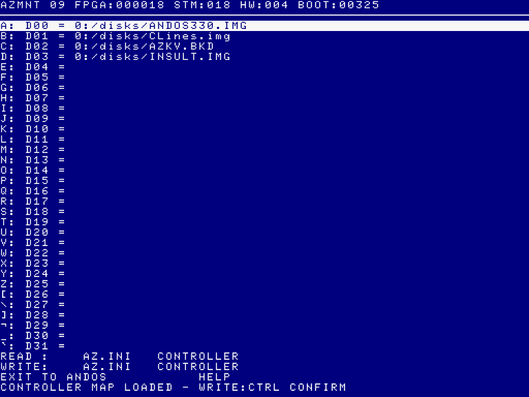

Утилита AZSMNT
печатает на экран таблицу монтирования
Прикрепленное изображение
Прикрепленный файл  AZSMNT_2024_12_08__1.RAR ( 536.64 килобайт ) Кол-во скачиваний: 4846

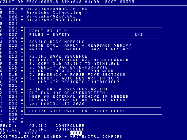

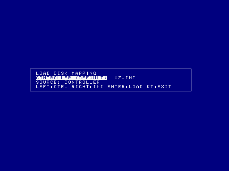

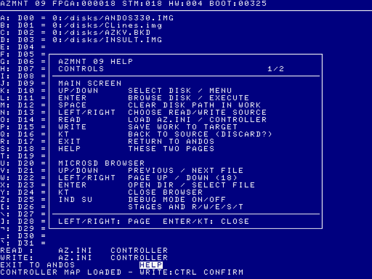

Утилита управления монтированием дисков с MicroSD карты для AZБК
Прикрепленное изображениеПрикрепленное изображение
содержит файловый менеджер MicroSD карты
утилита отдельно
Исходник
Диск

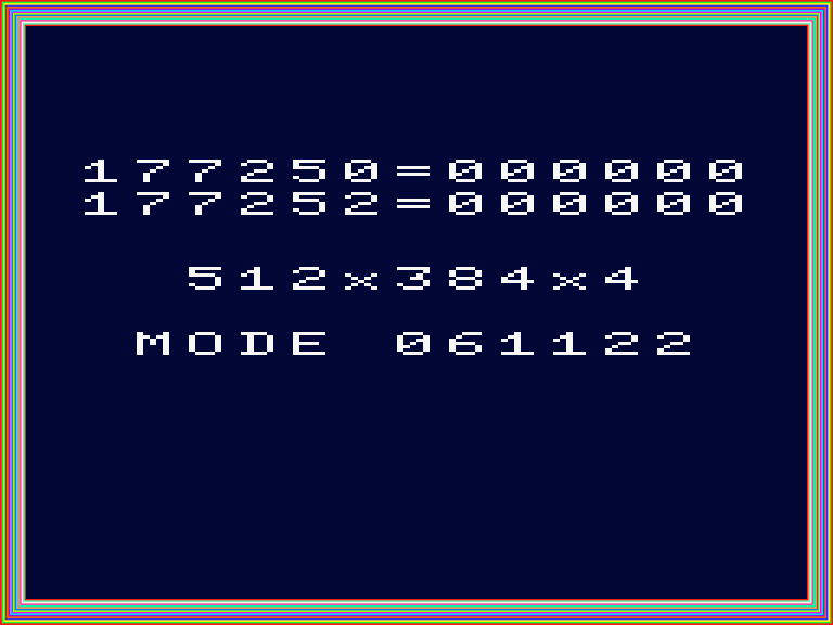

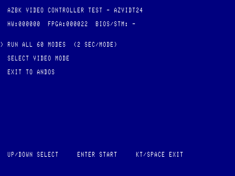

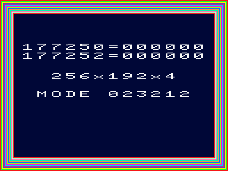

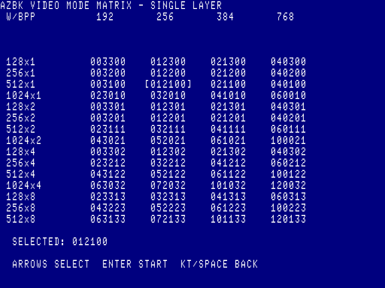

Утилита тестирования графических режимов AZБК
Сама утилита
