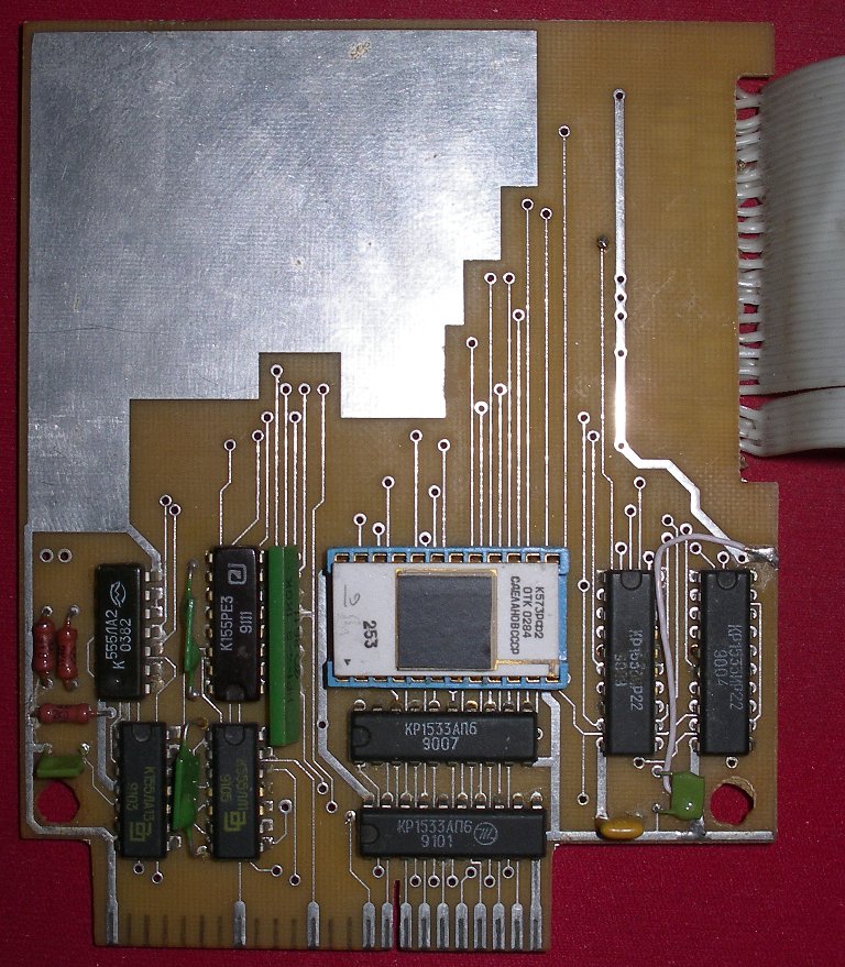

Внешний вид оригинального контроллера
IPB Image

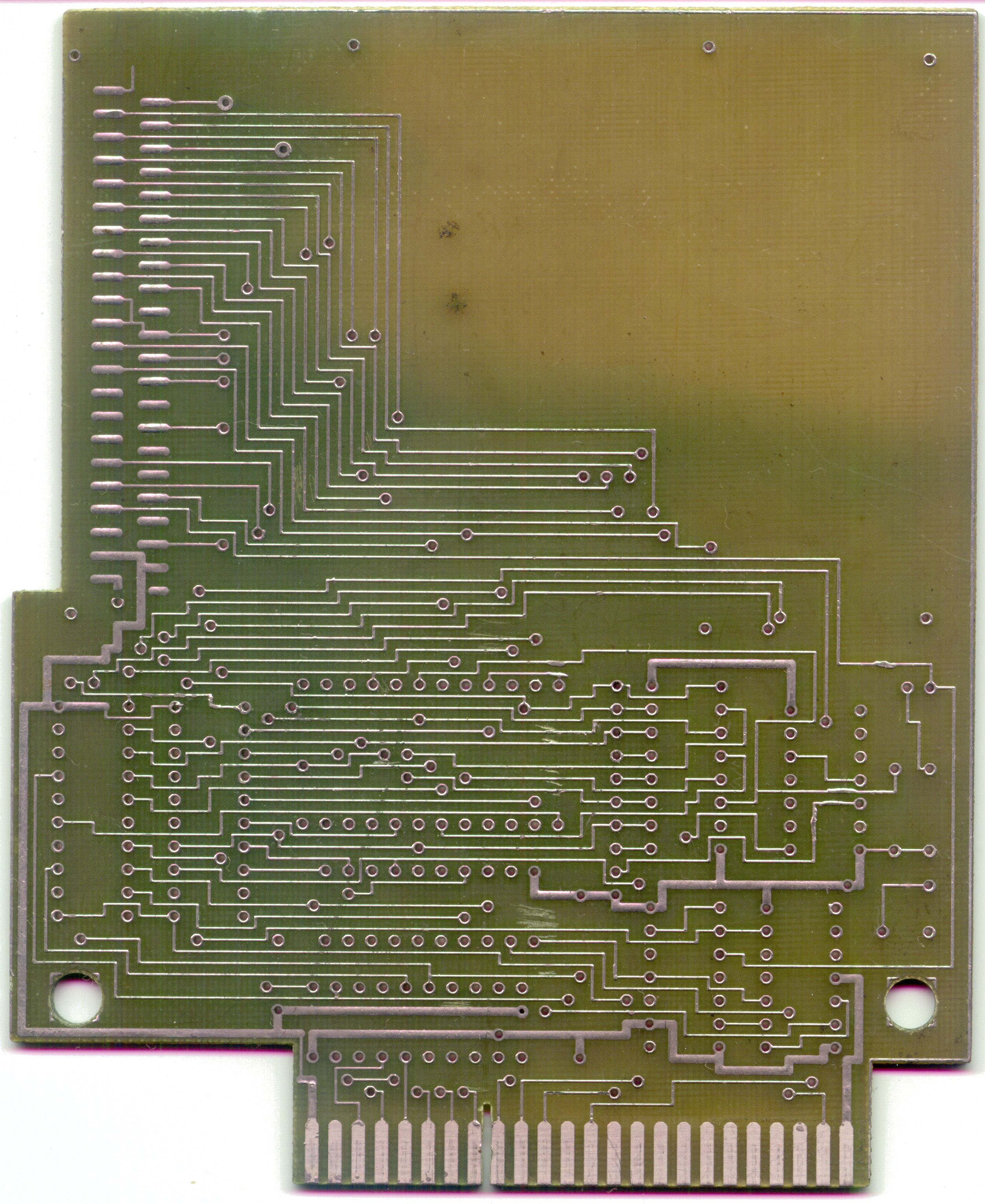

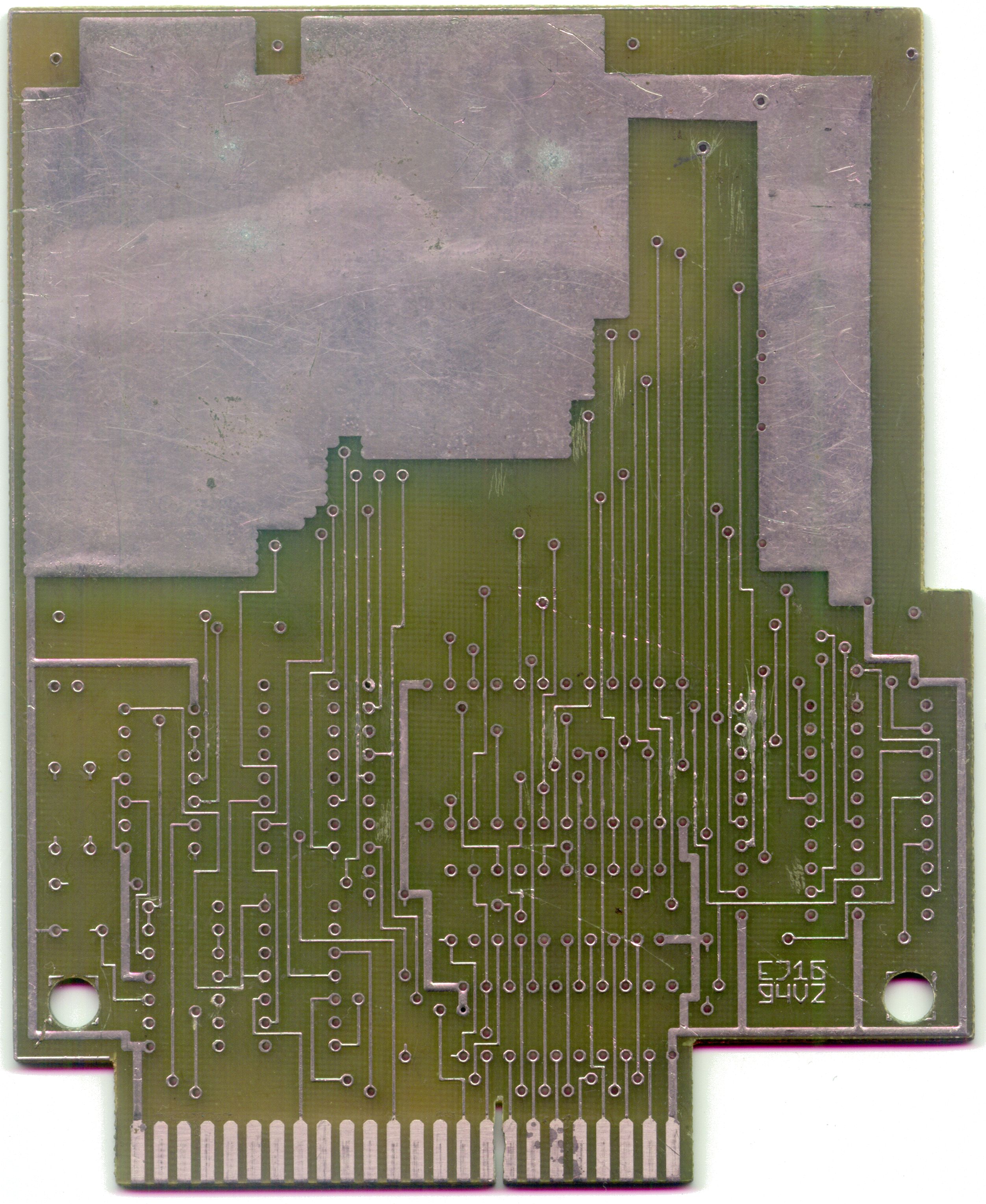

виды оригинальной печатной платы
IPB Image
IPB Image
тоже в аттачах

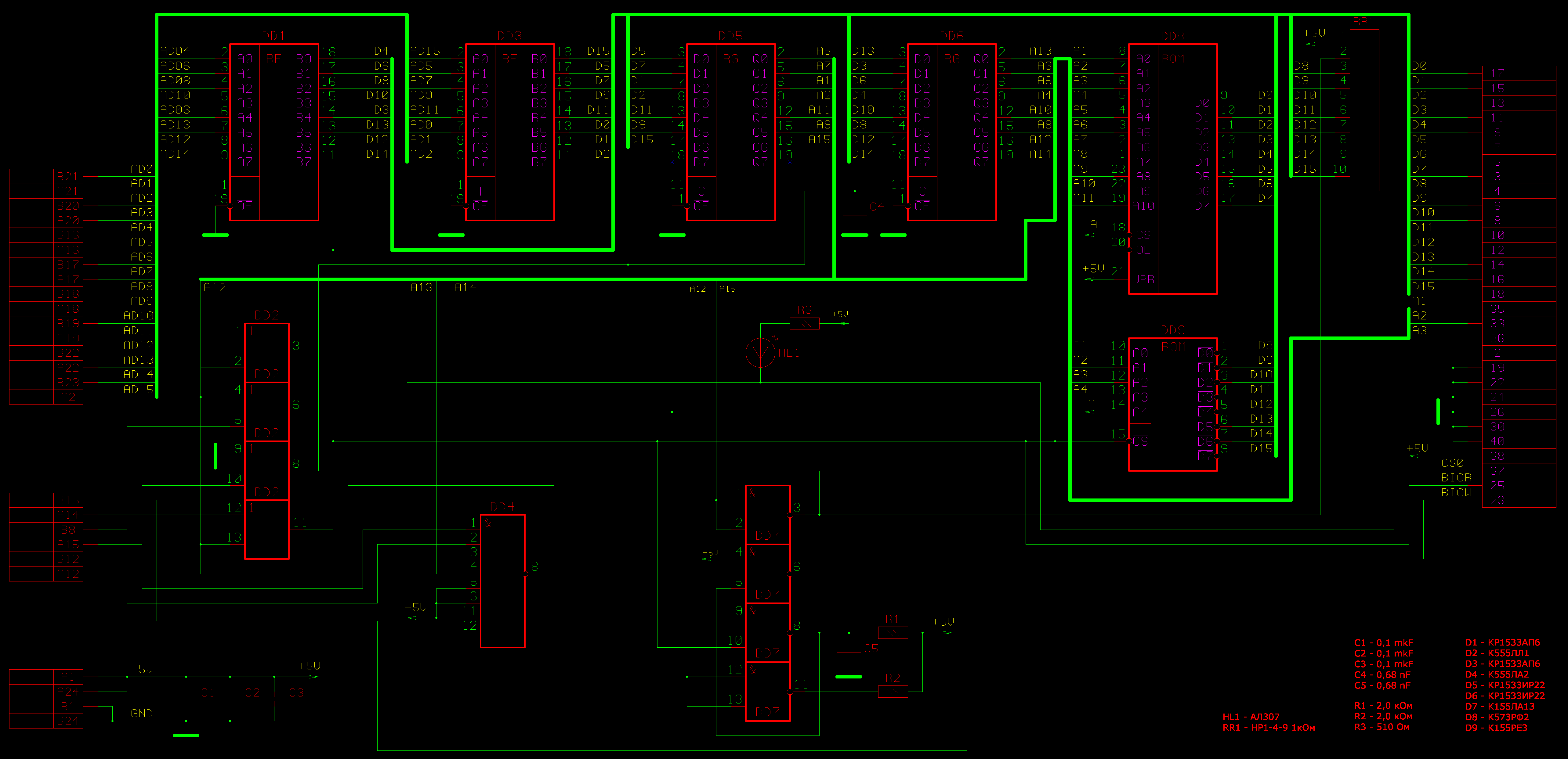

Схема
Прикрепленное изображение
