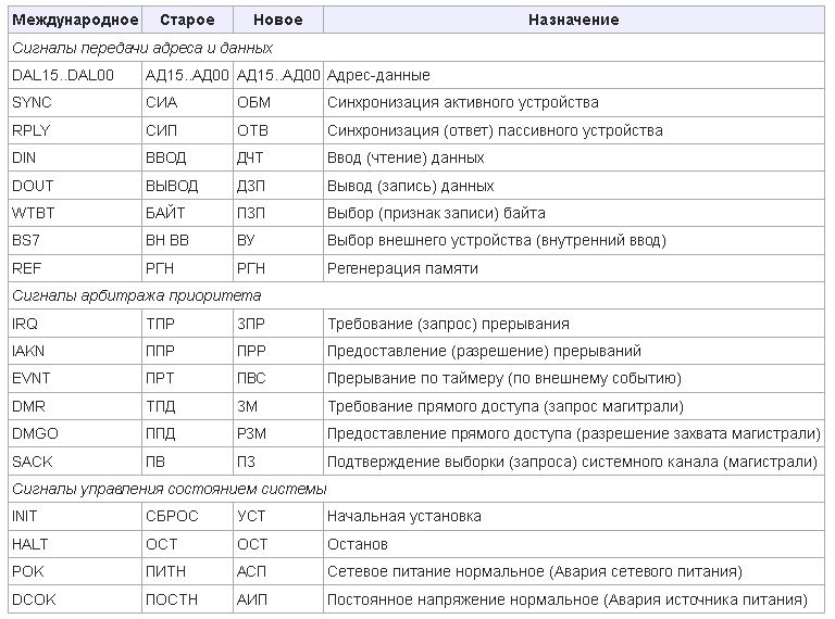

Магистральный параллельный интерфейс (МПИ) — стандарт, определяющий набор контактов и процедуры обмена по 16-разрядной шине с совмещением (мультиплексированием) адреса и данных.
Стандарт не определяет физической реализации интерфейса.
Назначение контактов
Физическая реализация (тип разъема и нагрузочные характеристики) может отличаться в различных устройствах. Функционально сигналы делятся на сигналы передачи адреса/данных, сигналы арбитража приоритета и сигналы управления состоянием системы. Минимальный набор включает в себя только 16 сигналов передачи адреса/данных несколько сигналов управления.
IPB Image
Полное название сигнала на шине включает в себя литеру B (Bus) для международного обозначения или литеру К (Канал) для русского. Последняя литера означала активный уровень, большинство сигналов передаются в инверсной TTL логике, поэтому в конце добавляется литера L (Low) для международного обозначения или литера Н (Низкий) для русского. Для сигналов в обычной ТТЛ логике обозначения соответственно H (High) и В (Высокий). Например, полное обозначение сигнала на шине: B HALT L или К ОСТ Н
Прикрепленное изображение

МПИ на БК
Исправленный вариант. Т.к. контроллеры АльтПро, в частности БМК, достаточно распространены, то добавил Б6 - БЛК МОН11.
Код
  А                           Б
  1       ОСТ.Н     nHALT     1       БЛК МОН   BLK MON
  2       ОБЩ       GND       2       ОБЩ       GND
  3       ОБЩ       GND       3       ОБЩ       GND
  4       +5В       +5V       4       ППР1.Н    nIAKI
  5       ПРТ.Н     nEVNT     5       ТПР.Н     nIRQ
  6                           6       БЛК МОН11
  7                           7       ДА15.Н    nAD15
  8                           8
  9                           9       ЧТРНП
  10                         10       ЗПРНП
  11                         11       БАЙТ.Н    nWTBT
  12       +5В      +5V      12       +5В       +5V
  13                         13       ЗАН.Н     nBSY
  14       БЛК      BLK BAS  14       ППД.Н     nDMGO
  15                         15       ПРТ1.Н    nIRQ1
  16                         16       ТПД.Н     nDMR
  17                         17       ПВ.Н      nSACK
  18                         18
  19       ВУ.Н     nBS      19       СБРОС.Н   nINIT
  20       CLC               20       СИП.Н     nRPLY
  21       CL                21       ВЫВОД.Н   nDOUT
  22       ПЗУ4              22       СИА.Н     nSYNC
  23       ВВОД.Н   nDIN     23       ДА14.Н    nAD14
  24       ППР2.Н   nIAKO    24       ДА12.Н    nAD12
  25       ДА13.Н   nAD13    25       ДА10.Н    nAD10
  26       ДА11.Н   nAD11    26       ДА08.Н    nAD08
  27       ДА09.Н   nAD09    27       ДА06.Н    nAD06
  28       ДА05.Н   nAD05    28       ДА04.Н    nAD04
  29       Е.Н               29       ДА02.Н    nAD02
  30       ВБ.Н              30       ДА03.Н    nAD03
  31       ДА00.Н   nAD00    31       ДА01.Н    nAD01
  32       ПЗУ3              32       ДА07.Н    nAD07
