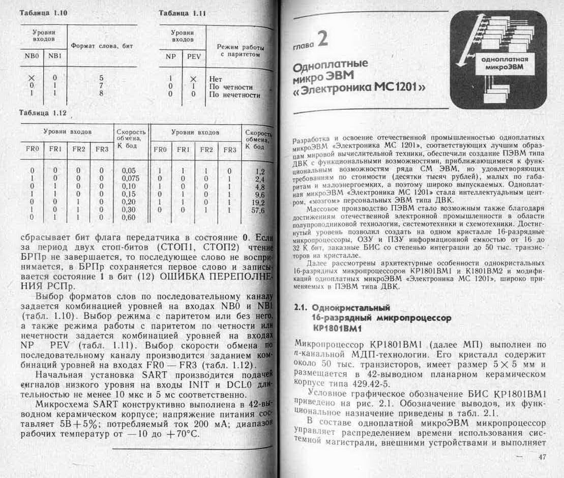

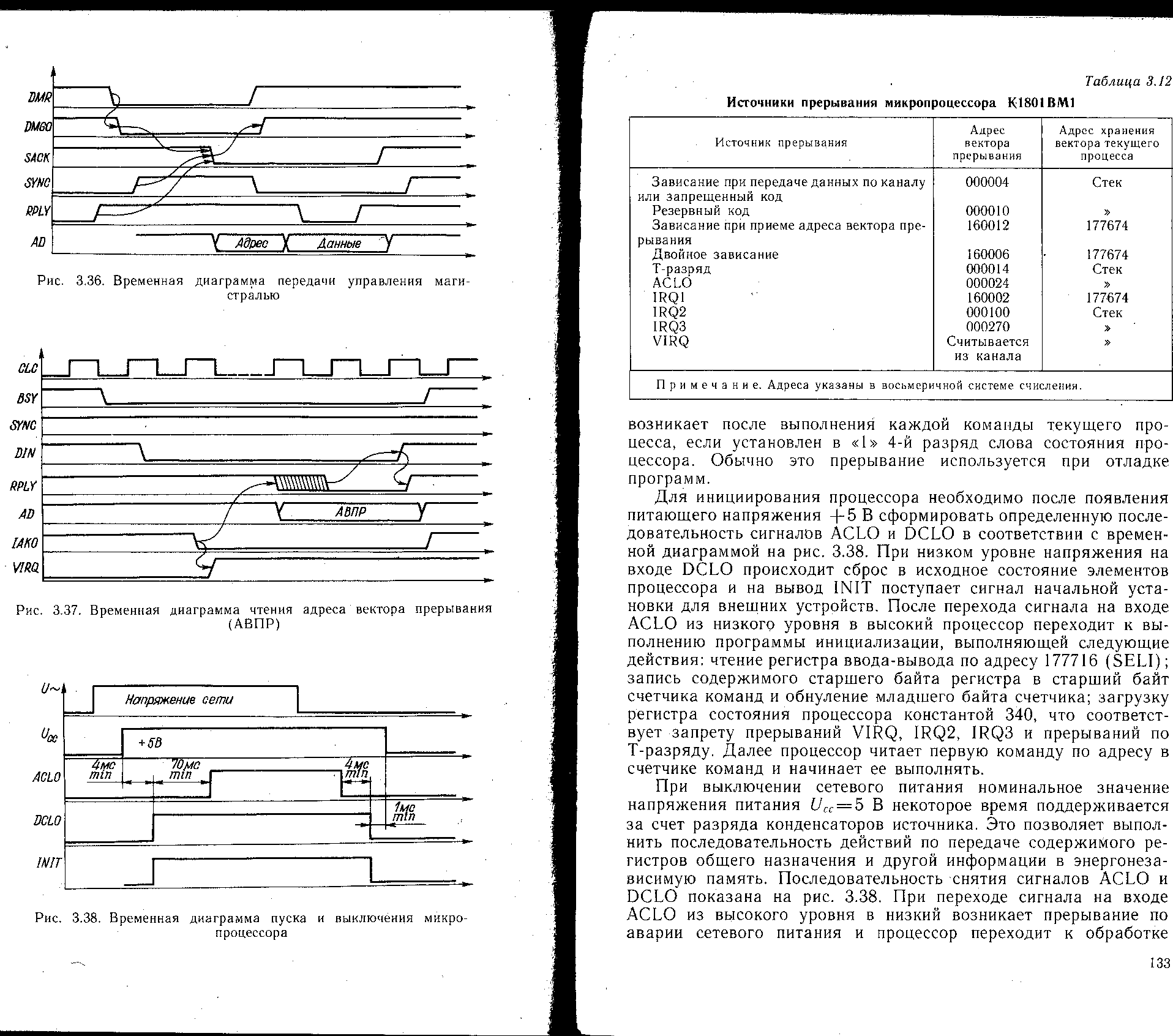

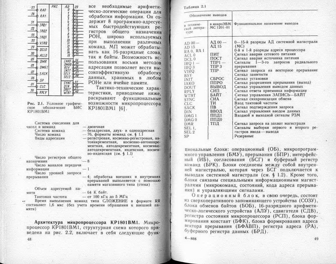

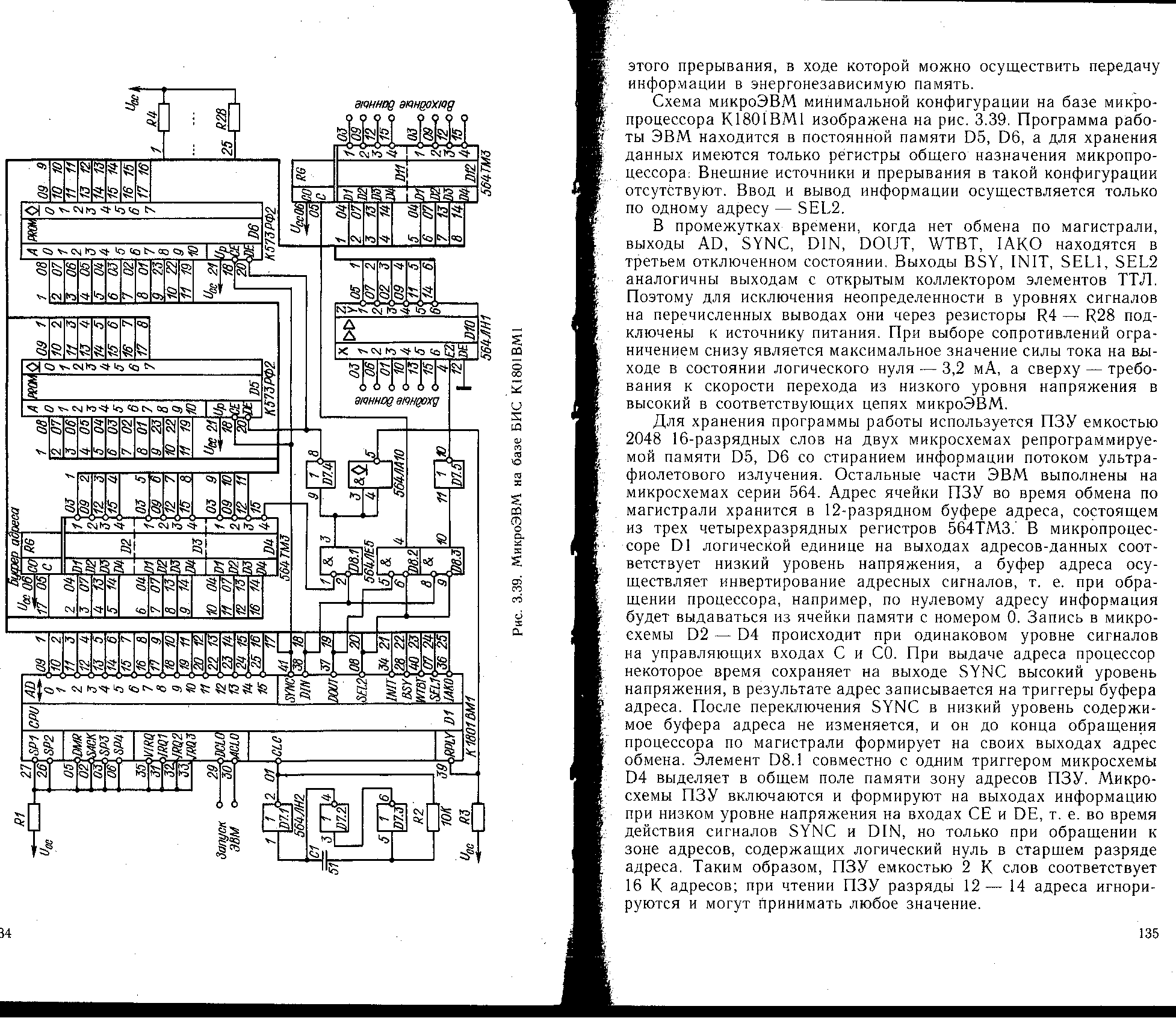

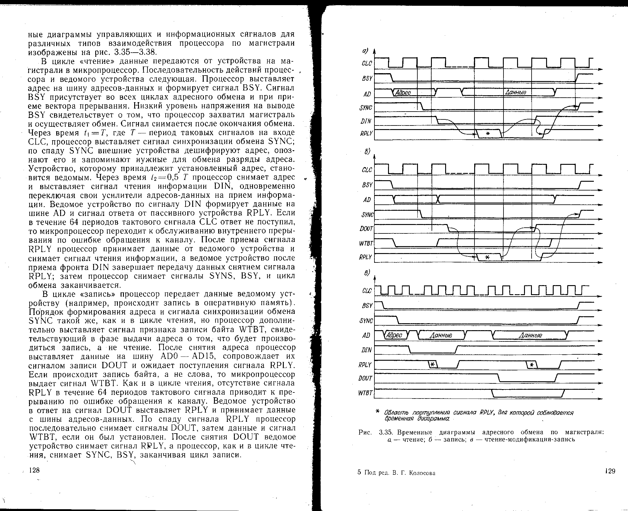

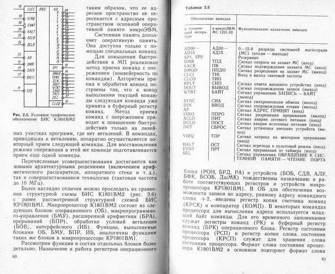

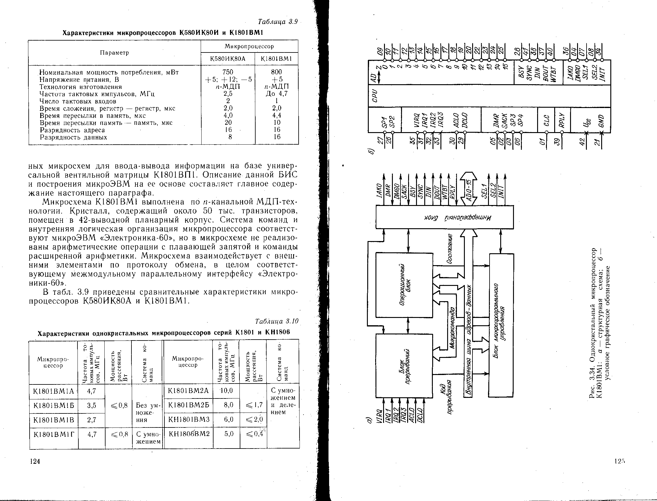

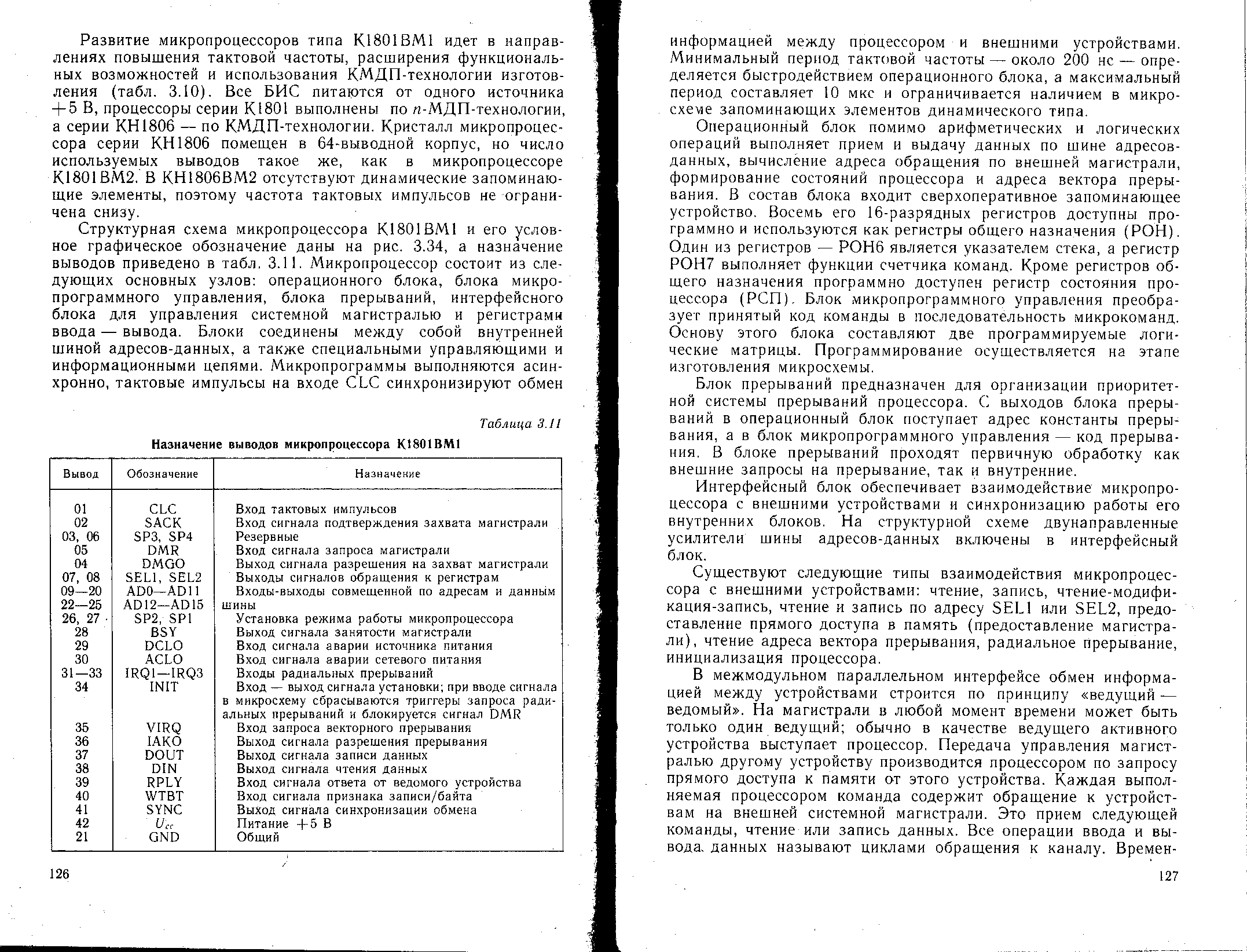

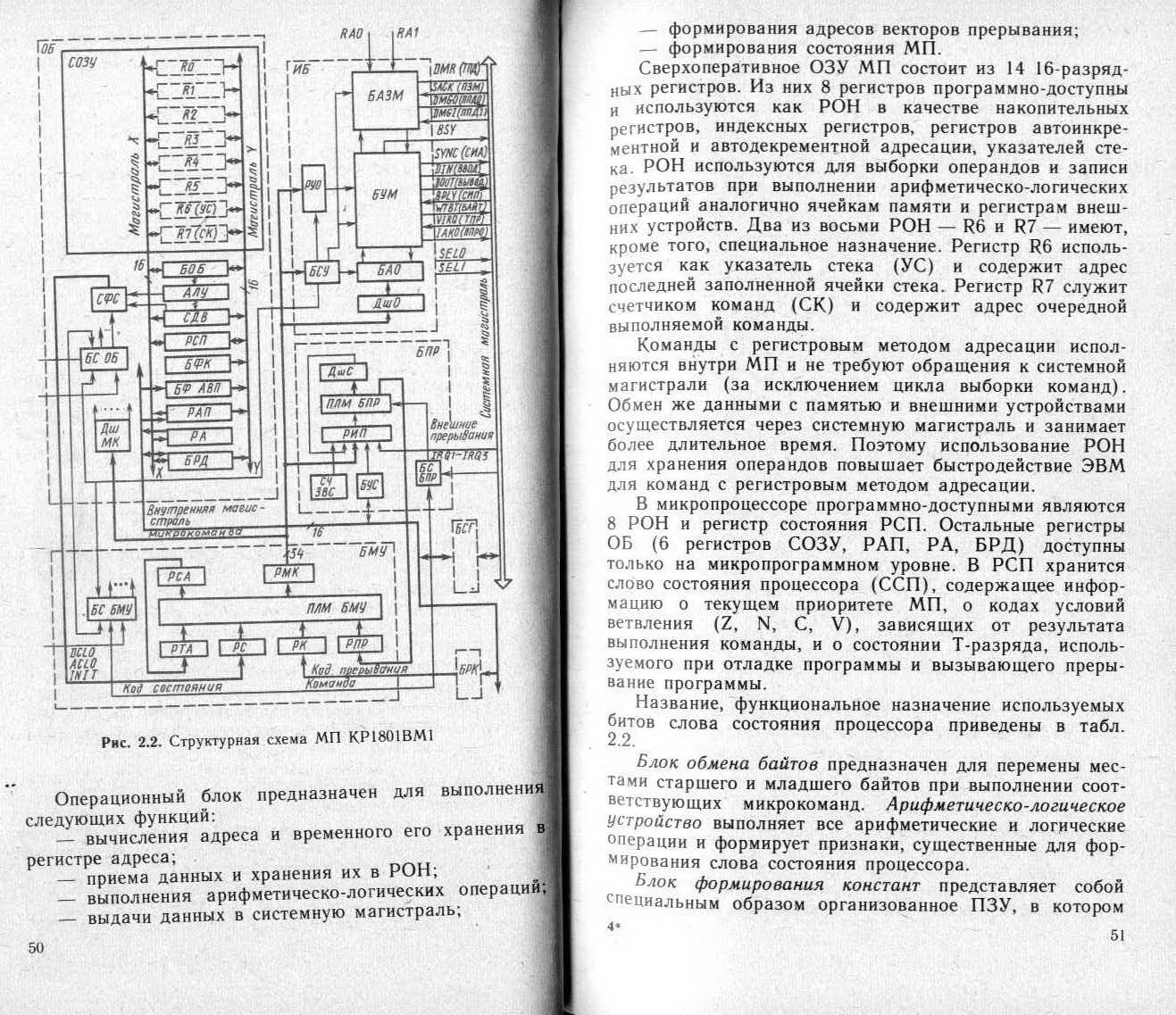

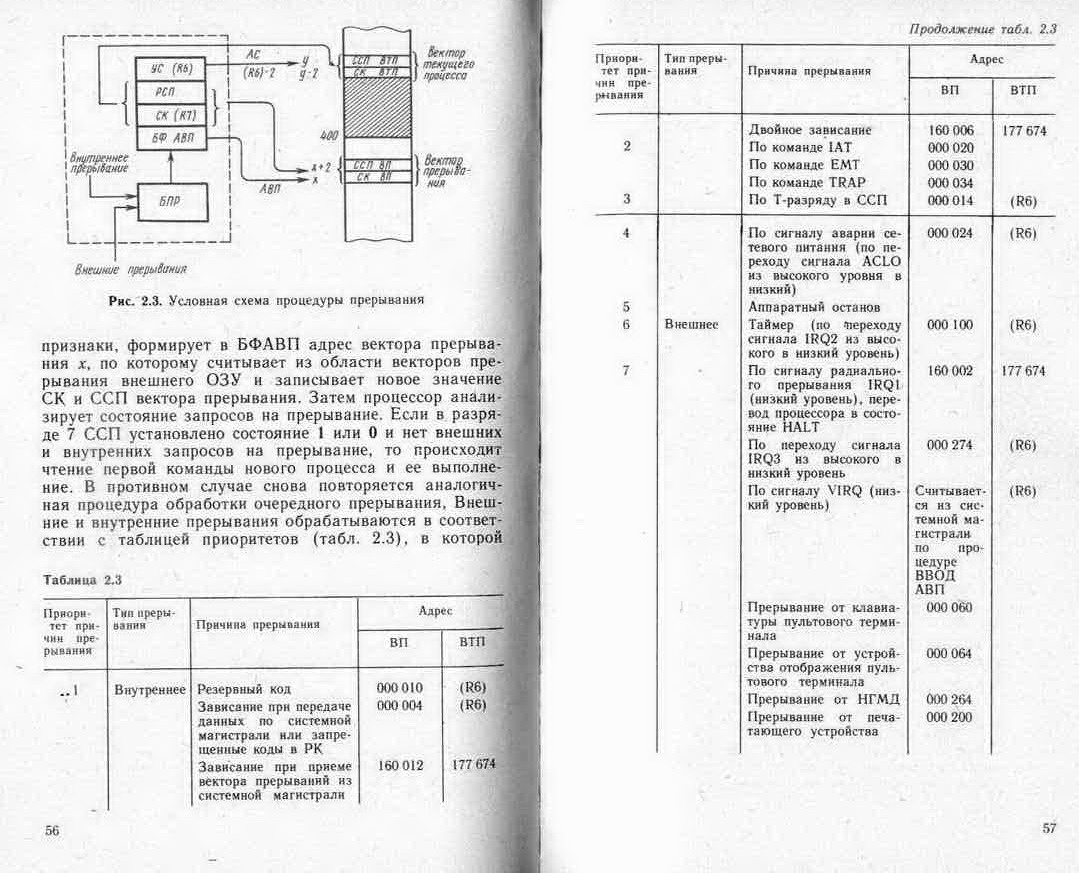

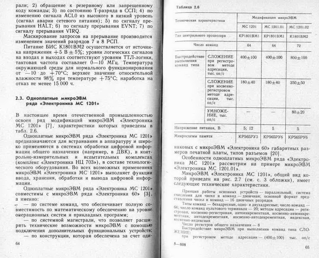

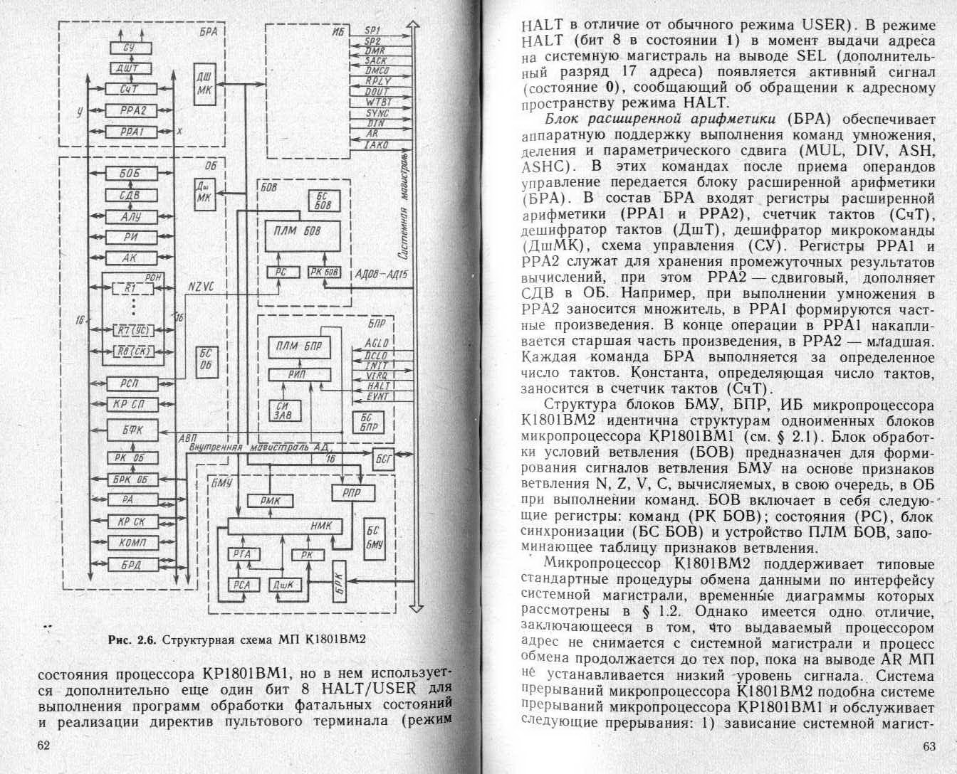

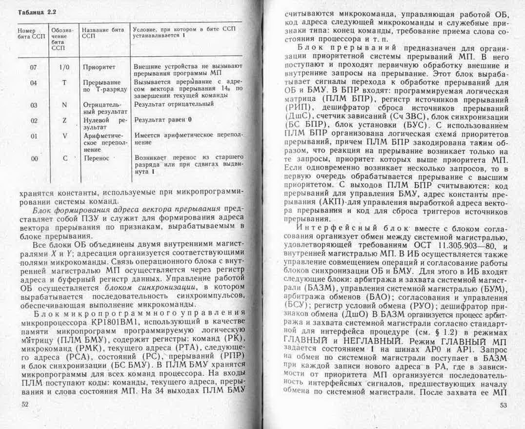

Скан из справочника
Прикрепленное изображениеПрикрепленное изображение

                 Выполнение любой команды микропроцессора свя
    зано с обним или несколькими обращениями к магистрали , вы
    полняемими по одному из трех циклов :ввод (чтение), вывод
    (запись), ввод-пауза-вывод (чтение-модификация-запись).
    Любой цикл начинается выставлением сигнала BSY - занятия
    на системной магистрали. Этот сигнал используется также
    для управленим схемами магистрали. Одновременно с сигнала
    ми WSY на магистрали выставляется адрес , а при обработке
    цикла "Зпись"- также и сигнал WTBT. С задержной на такт вы
    ставляется сигнал SYNC ( синхронизайия обмена ), свидеьель
    ствующая о том,  что на выводах ADO-AD15  установлен код
    адреса. Для любой магистрали первое обращение к магистрали
    связано с выставлением на магистрали адреса из счтчика ко
    манд РС.
         Во время действия сигнала SYNC микропроцессор выраба
    тывет сигнал DIN , свидельствующих о готовности микропро
    цессора принять данные от пассивных устройств. Сигнал DIN
    вырабатывается также совмемтно с сигналом IAKO , сопровож
    дая ввод адреса вектором прерывания. если микропроцессор
    выводит данные , то вместо DIN вырабатывается сигнал DOUT
    , свидетельствующий о том , что выводимые данные установле
    ны на выводах блока  системной магистрали. При выводах
    слова , сиганл WIBT снимается вместе с адресом , а при вы
    даче байта сохраняется до окончания сиганала BSY.
           Сигнал RPLY вырабатывается внешним устройством в от
    вет ан сигнал DIN или DOUT и обозначает в первом случае,
    что данные установлены на магистрали , а втором случае -
    что данные приняты с магистали.
                  Если сигнал RPLY от внешего устройства не
    поступил в течении 64 тактов, то микропроцессор переходит
    к обслуживанию внутреннего прерывания по ошибке обращения
    к системной магистрали. После поступления сиганла RPLY от
    внешего устройства микропроцессор считывает данные с магис
    трали  и сбрасывает сигнал DIN. Если выполняется цикл "За
    пись" , то сигнал DOUT снтмается через 300 нс и через 100
    нс считываются данные с магистрали.
           Внешнее устройство после сброса сигнала DIN или DOUT
    снимает сиганал RPLY , после чего микропроцессор снимает
    сиганлы BSY и SYNC и может выполнять следующий цикл обраще
    ния к каналу.
           Для увеличения общей производительности  микропроцессора
    сора    может отрабатываться совмещенный цикл "Чтение-моди
    фикация -запись", в котором после снятия внешним устройст
    вом сигнала RPLY сигналы SYNC и BSY не снимаются, а отраба
    тывется временная диаграмма, соотвествующая циклу "Запись"
    .           В микропроцессоре имется спецефический режим
    обращения с внешними устройствами расширения ввода-вывода
    , задаваемый сигналами SEL1, SEL2. Сигналу SEL1 соответсву
    ющий адрес 177716 , а сигналу SEL2- адрес 177714. Обмен с
    этими регистрами осуществляется обычным образом по сигналам
    DIN и DOUT , однако выдачи от регистров ответного сигнала
    RPLY не требуется. По длительности сигналы SEL1 и SEL2 сов
    падают с сигналами BSY.

              Важной функцей при организации управленя в реаль
    ном режиме времени и построении микропроцессорных систем
    является прерывание. В качестве источников прерывания могу
    т выступать следующие процессы и сигналы : ошибка обращени
    я к магистрали; незадействованный код в регистре команд;
    Т-бит в реггистре слова состояния процессора; сиганл ава-
    рии сетевого питания ACLO;сигналы радиальных прерываний
    IRQ1, IRQ2, IRQ3; сигнал векторного прерывания VIRQ.
                   Kaк указывалось выше , прерывание от внешнго
    устойства IQR1, IRQ2, IRQ3, VIRQ могут быть заблокированы
    установкой в 1 седьмого разряда слова состояния процессора
    . Как правило прерывание текущего процесса производится по
    сле выполнения очередной косанды. Исключение сотавлет ошиб
    ка обращения к магистрали , вызывающий прерывание програмы
    на любой фазе выполнения команды.
            Процедура внешего прерывания начинает с подачи
    внешним устройством запроса VIRQ на соотвествующий вход ми
    кропроцессора. Если прерывание не замискировано (разряд 7
    РСП равен 0), то микропроцессор по указателю стека R6, с
    предварительным декриментом адреса записывает содержимое
    РСП , а затем счтчика команд РС. Кроме того , микропроцес
    сор последовательно устанавливает сигналы DIN ( управление
    вводов данных) и IAKO (разрешение прерывания). Сочетание
    этих сигналов при пассивном уровне сигнала SYNC обеспечива
    ет отработку цикла ввода адреса вектора прерывания. Устрой
    ство выставившее запрос , принимает сигнал , IAKO и запре
    щает его распросиранение к другим устройствам , выставляет
    адрес вектора прерывания на системную магисталь , вырабаты
    вает сигнал RRPLY и снимает сигнал VIRQ, микропроцессор
    приняв адрес вектора прерывания , снимает сигналы DIN и
    IAKO , и устройство заканчивает цикл снятием сиганала RPLY.
               Далее микропроцессор считывает новое содержание
    РС и РСП из двух ячее памяти (адпес первой есть адрес век
    тора прерывания ) и перходот к выполнению команды с адресо
    м из РС , входящим в программу обработки прерывания. При
    выпоооолнени команды также может быть реализовано прерыва
    ние, и снова состояние выполняемой программы будет зафикси
    рованно в очередной ячей стека.
             Всякая программа обработки прерывания должна зака
    нчиватся командой возврата из прерывания RTI, по которой
    из стека выбирался вектор прерванного процесса , записывае
    мый в РС и РСП. Сигнал IRQ1 блока прерывания переводит мик
    ропроцессор в состояние аналогичное состоянию команды HALT
    и используется для контроля за положением переключателя "
    Программа/пульт". Сигналы IRQ1, IRQ2 , IRQ3 используются
    также для организации систем радиальных прерываний , имеют
    прериотет выше , чем VIRQ, и вызывают прерывание по фиксиро
    ванным адресам 000100 и 000270 соотвественно.
              В блоке прерывания имеются два входа: ACLO -сиг
    нал аврии источника питания переменного напряжения, DCLO
    -сигнал аварии источника питания постоянного напряжения .
    Этот сигнал вместе с сигналом INIT блока микропрограммого
    управления используется для осуществления процедуры инициа
    лизация микропроцессора. В первый момент после включения
    питания микропроцессора поступают сигналы DCLO и ALSO. Сиг
    нал DCLO должен выдерживаться не менее 5 мс, в течении кото
    рых микропроцессор вырабатывает сигнал INIT , используемый
    для устаноыки в исходное состояние внешних устройств (сиг-
    нал INIT может также поступать в микропроцессор извне, осу
    ществляется сброс тригеров запроса радиальных прерываний и
    блокировку сигналв DMR). Через 5 мс. после подачи питания
    на микропроцессор должен быть сныт сигнал DCLO ( микропро-
    цессор при этом снимает сигнал INIT ); через 70 мс должен
    быть снят сигнал ACLO. С этого момента начинается собствен
    но инициализация ( обнуление ) работы микропроцессора :по
    адресу 1777716 (для главного микропроцессора ) считывается
    стартовый адрес SEL1 и заносится в старший байт счтчика ко
    манд РС; в РСП загружается константа 340; микропроцессор
    переходит к выполнению команды по адресу из счетчика кома
    нд.

              Остается только добавить, что после выполнения
   каждой команды программы меняется содержимое регистра состо
    яния процессора. Этот регистр предназначен для хранения
    PSW-слово состояния процессора. В слове состояния процессор
    а имеют значения следующие биты (разряды)-
    бит 0(С) устанавливается в 1, если при выполнении команды
    произошел перенос единицы из старшего разряда результата;
    бит 1(V)устанавливаетсч в 1если при выполнении  арифмитичес
    кой  команды ( например сложения) произошло арифмитичсекое
    переполнение;
    бит 2(Z) устанавливается в 1 , если результат равен нулю;
    бит 3(N) устанвливается в 1, если результат отрицателен.
    Эти биты слова состояния процессора используют команды ус
    ловного перехода . Остальные биты слова состояния процессо
    ра устанвливаются програмистом для задания режимов работы
    процессора;
    бит 4(T) , устанавливается в 1, вызывает после выполнения
    очередной команды прерывания по вектору 14. Это использует
    ся программами -отладчиками для трссировки программы;
    бит 7(Р) установленный в 1 , запрещает прерывание от внеш
    них устройств. Таким образом , командой установки слова
    состояния процессора  MTPS #200 можно запретить прерывание
    от клавиатуры до тех пор , пока не выполнится команда
    MTPS#0.

    Цоколевка:
1    CLCI    вх    вход тактовой частоты
2    SACK    вх/вых    подтверждение захвата ПДП
3    DMGI    вх    вход предоставления ПДП
4    DMGO    вых    выход предоставления ПДП
5    DMR    вх/вых    требование ПДП
6    ?    вх    назначение неизвестно. Соединить с +5
7    SEL1    вых    выборка первого внешнего регистра
8    SEL2    вых    -"- второго
9    AD0    вх/вых    разряд шины адреса-данных
10    AD1    вх/вых    разряд шины адреса-данных
11    AD2    вх/вых    разряд шины адреса-данных
12    AD3    вх/вых    разряд шины адреса-данных
13    AD4    вх/вых    разряд шины адреса-данных
14    AD5    вх/вых    разряд шины адреса-данных
15    AD6    вх/вых    разряд шины адреса-данных
16    AD7    вх/вых    разряд шины адреса-данных
17    AD8    вх/вых    разряд шины адреса-данных
18    AD9    вх/вых    разряд шины адреса-данных
19    AD10    вх/вых    разряд шины адреса-данных
20    AD11    вх/вых    разряд шины адреса-данных
21    GND        обший
22    AD12    вх/вых    разряд шины адреса-данных
23    AD13    вх/вых    разряд шины адреса-данных
24    AD14    вх/вых    разряд шины адреса-данных
25    AD15    вх/вых    разряд шины адреса-данных
26    PA1    вх    адрес процессора в системе
27    PA0    вх    адрес процессора в системе
28    BSY    вых    занятость шины
29    DCLO    вх    авария источника питания
30    ACLO    вх    авария питаюшей сети
31    IRQ1    вх    запрос радиального прерывания "пульт"
32    IRQ2    вх    запрос прерывания от таймера, задний фронт, вект.100
33    IRQ3    вх    запрос радиального прерывания,задний фронт, вект.270
34    INIT    вх/вых    сброс устройств на магистрали/сброс процессора
35    VIRQ    вх    требование векторного прерывания
36    IAKO    вых    предоставление прерывания
37    DOUT    вых    сопровождение записи
38    DIN    вых    сопровождение чтения
39    RPLY    вх    ответ пассивного устройства
40    WTBT    вых    запись/байт
41    SYNC    вых    синхронизация активного устройства
42    Ucc        +5В

    Величина тайм - аута зависания шины составляет 64  такта  процессора.
В случае отсутствия сигнала SYNC  в  течение  указанного  промежутка  времени
после установки сигналов DIN или DOUT, произойдет  прерывание  по  4  ячейке.

    Для инициирования  процессора  необходимо  подать  на  него  питающее
напряжение, при этом произойдет начальная установка управляющих  элементов  и
будет выставлен сигнал INIT. На начальные установки требуется не менее 4  мс.
Далее необходимо подать DCLO, после чего INIT перейдет в высокий  уровень,  и
не менее, чем через 70 мс снять DCLO. После этого процессор начнет  работать.
Сначала будет считан SEL1 по адресу 177716. В PC будет занесен  старший  байт
SEL1 в старший, и нули - в младший. В PSW  будет  загружена  константа  340Q.
Назначение битов слова состояния соответствует стандартному.

Еще сканы
