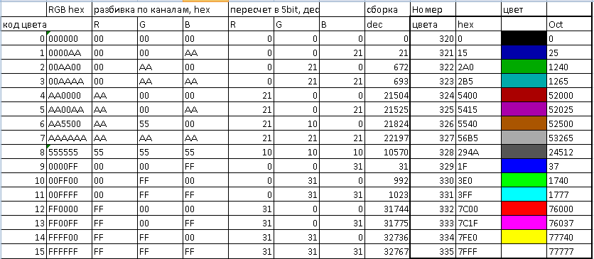

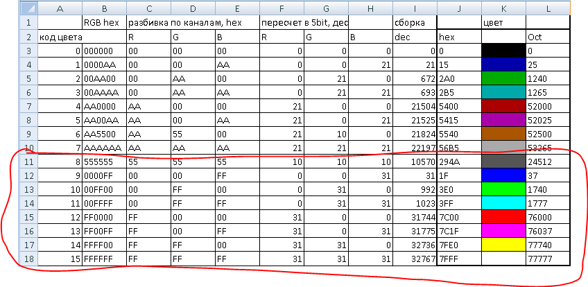

Примеры работы с экселькой
к примеру делаем новые значения для 16ти-цветой палитры
Прикрепленное изображение
слева вводим стандартные RGB значения в hex
справа получаем как этот цвет выглядит (надо включить макросы) и восьмеричные значения цвета
номер палитры - в столбце номер цвета

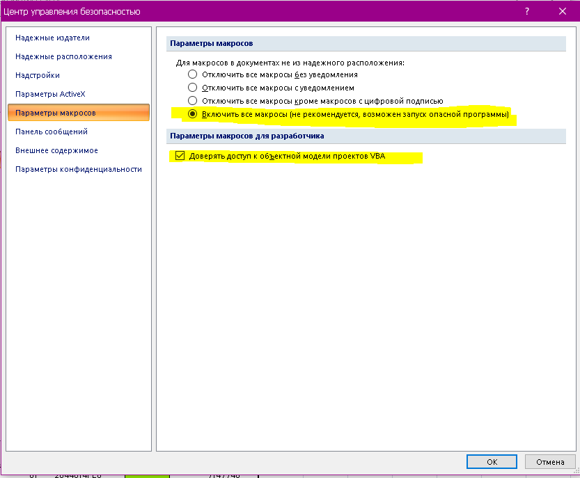

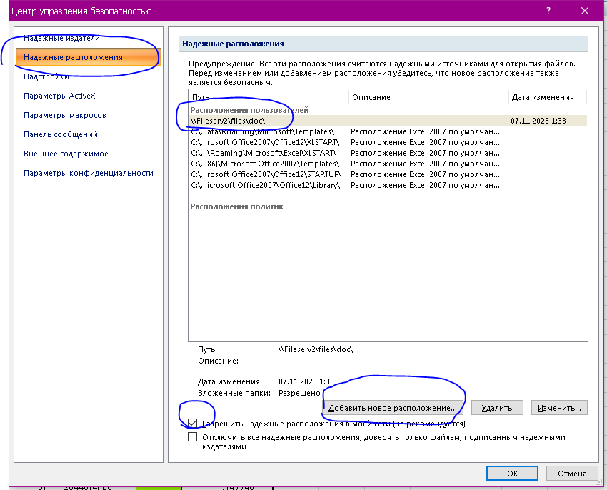

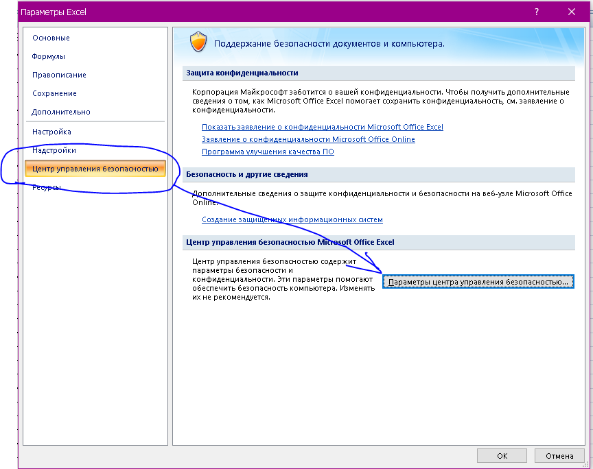

Как включить макросы в эксельке
идем в настройки

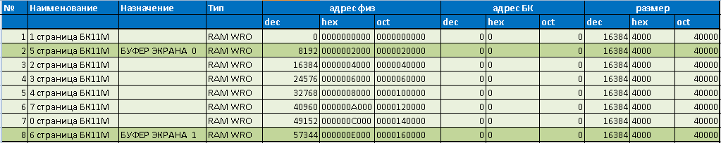

0-128кБ (страницы 0-37) это память для организации "теневой" или эмулируемой памяти БК11М
первые 128кБ являются полной копией оперативки БК11М - или эмулируемой в БК10
из этой памяти идет отображение legacy видео режимов

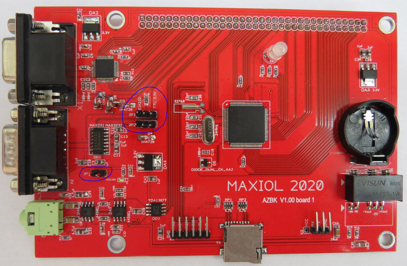

Техническая реализация на плате
порт реализован в двух режимах напряжений
TTL - 3.3V
EIA-232 (+-12V)
переключение режимов осуществляется перемычками JP2 и JP3
положения перемычек подписаны - TTL и EIA232
соответственно для включения TTL надо JP2 и JP3 установить в положение 2-3
для PS/2 переходника нужен именно этот режим
для переключения в режим EIA232 надо JP2 и JP3 установить в положение 1-2
также есть перемычка JP1 установка которой позволяет вывести +5В с БК на 9й пин порта
это может потребоваться для изготовления своих устройств питающихся от AZ

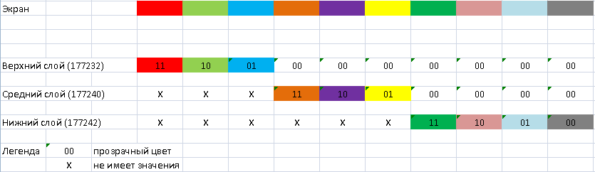

пояснение к "слоеному" или "плановому" режиму 4
цвет формируется из 3х планов по 16кБ из которых считывается по 1 биту
номер цвета собирается так
старший бит [2] - из верхнего слоя (регистр 177232)
средний бит [1] - из среднего слоя (регистр 177240)
младший бит [0] - из нижнего слоя (регистр 177242)
данный режим интересен возможностью формировать текст читаемый сразу на VGA и на стандартном выходе
к примеру:
177232<-4 ая страница те 40000-77777 стандартный экран на БК11 и БК10
177240<-2000
177242<-2004
получается что если мы будем выводит основной текст по стандартному адресу 40000-77777
а цветовые аттрибуты в страницы 2000 и 2004 то у нас на VGA будет цветной текст
а на стандартном выходе - белый текст на черном фоне
этот подход удобен для создания универсального ПО с минимальными затратами

4.2 для 16ти цветных режимов тоже персональные палитры - но пул уже берем от типовой 256цветной палитры (см про палитры)
всего получается 15+15+16=46 цветов - КРУТО!
напомню формулу формирования цвета
цвет на выходе = VideoModeOffset + PaletteOffset + ColorIndex ;
VideoModeOffset - смещение видеорежима
cмещение - кол-во цветов (значения десятичные)
0 - 256
256- 4 х16
320- 16
336- 2
соответственно для 16ти цветов и слоев получаетяцвет на выходе = 0 + <номер слоя> + ColorIndex ;номер слоя:
верх -0
середина 1низ - 2
4.3 для 256цветов палитра очевидно едина ибо их хватит на все
4.4 режим монохрома в наложение не интересен, но тк код есть то я сделал его слоями
те В - старший бит ; С- cредний бит; H - младший бит цвета из 16ти цветной палитры
иначе говоря получился "плановый" видеорежим
к примеру код 12204 - это три страницы по 16кБ складываются в 8ми цветный 512х256 режим
Палитра - верхний кусок от 16ти цветной:

у нас установлен режим 4 цвета 256х256 (значение 12205 в регистре 177230 ) а палитра - пусть стандартная
итак верхняя страница задана в 177232
средняя в 177240
нижняя фоновая в 177242
читаем из верхней средней и нижней [далее В C Н] по два бита
В=11 - тк это не =0 то это перекрывающиее значение и оно идет на экран через трансляцию палитры
читаем дальше
B=00 - =0 значит фон прозрачный - надо идти дальше
С=00 - =0 и тут прозрачно - значит выводим то что на странице Н
Н=10 - код 10 идет на идет на экран через трансляцию палитры
читаем дальше
С=01 - !=0 дальше уже не идем и показваем спрайт из средней страниц
и код 01 идет на идет на экран через трансляцию палитры
читаем дальше
Н=00 - тк уже некуда просвечивать то этот код (00) идет на экран через трансляцию палитры
очевидно что коду 00 мы можем назначить любой из 32768 цветов равно как и другим кодам
Графическое пояснение как работают слои на примере режима 12205
