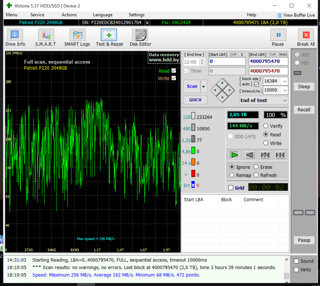

Подробнее про SSD Patriot P220 2048GB
отработала 508 часов и начала тормозить
сделал скан в виктории
Прикрепленное изображение
поменял на деньги
поставлю SAS винты
Живы будем - Не помрем !
