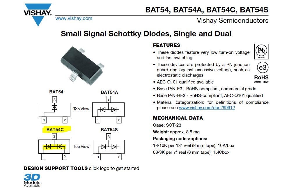

В связи с выпуском новых прошивок в которых была задействована батарейка и RTC, была обнаружена странная проблема - повышенное энергопотребление
причина оказалась в ошибке поставки диодов: нужны BAT54C а пришли BAT54S
отличие у них вот такое:
Прикрепленное изображение
судя по данным заказа это произошло на 2й сотне диодов заказанных в декабре 2020ого года
соответственно, все контроллеры после этой даты могут содержать не те диоды. безусловно контроллеры выпущенные с января 2023его года точно лишены этого дефекта.
маркировка правильных BAT54C - KL3, а неправильных BAT54S - KL4

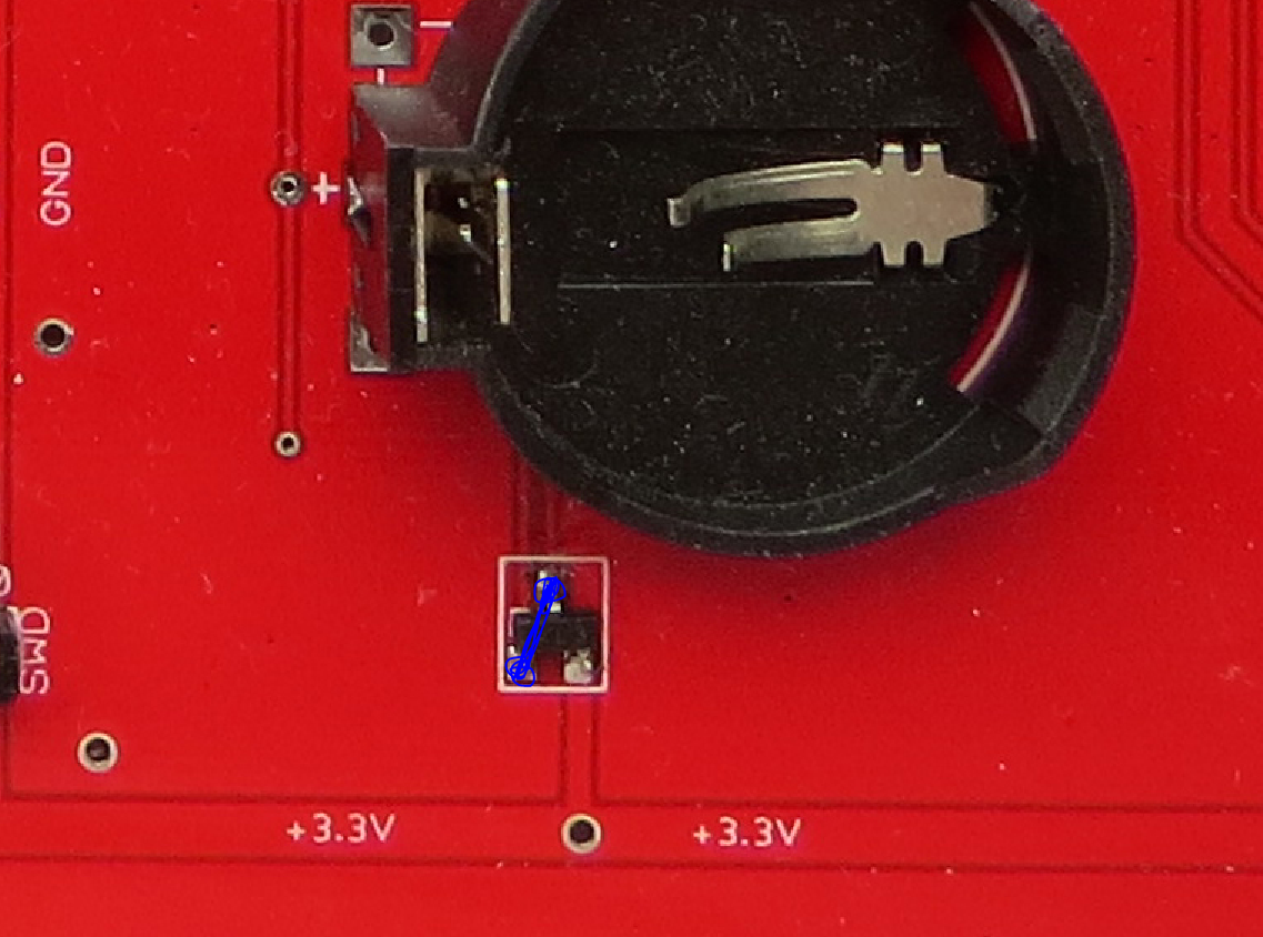

решение:
выпаять проблемный диод и запаять перемычку

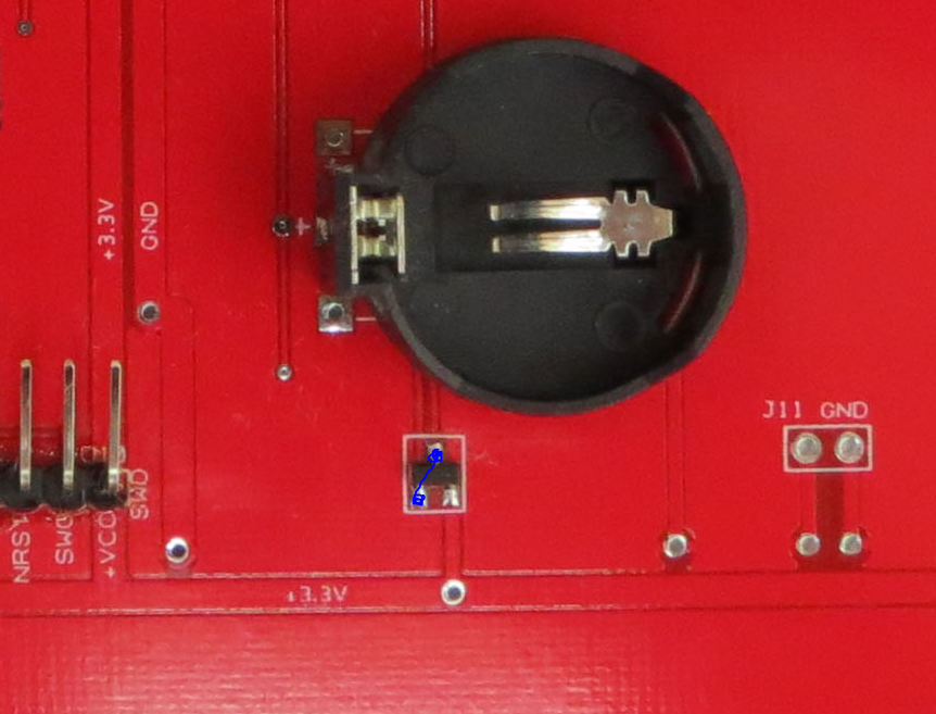

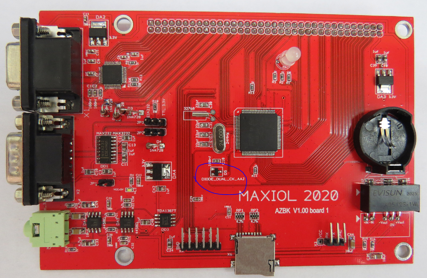

AZБК

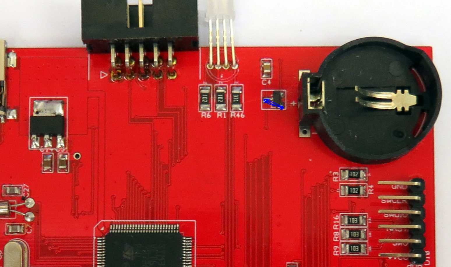

AZ МПИ V1.01
AZ МПИ V2
AZQBUS
