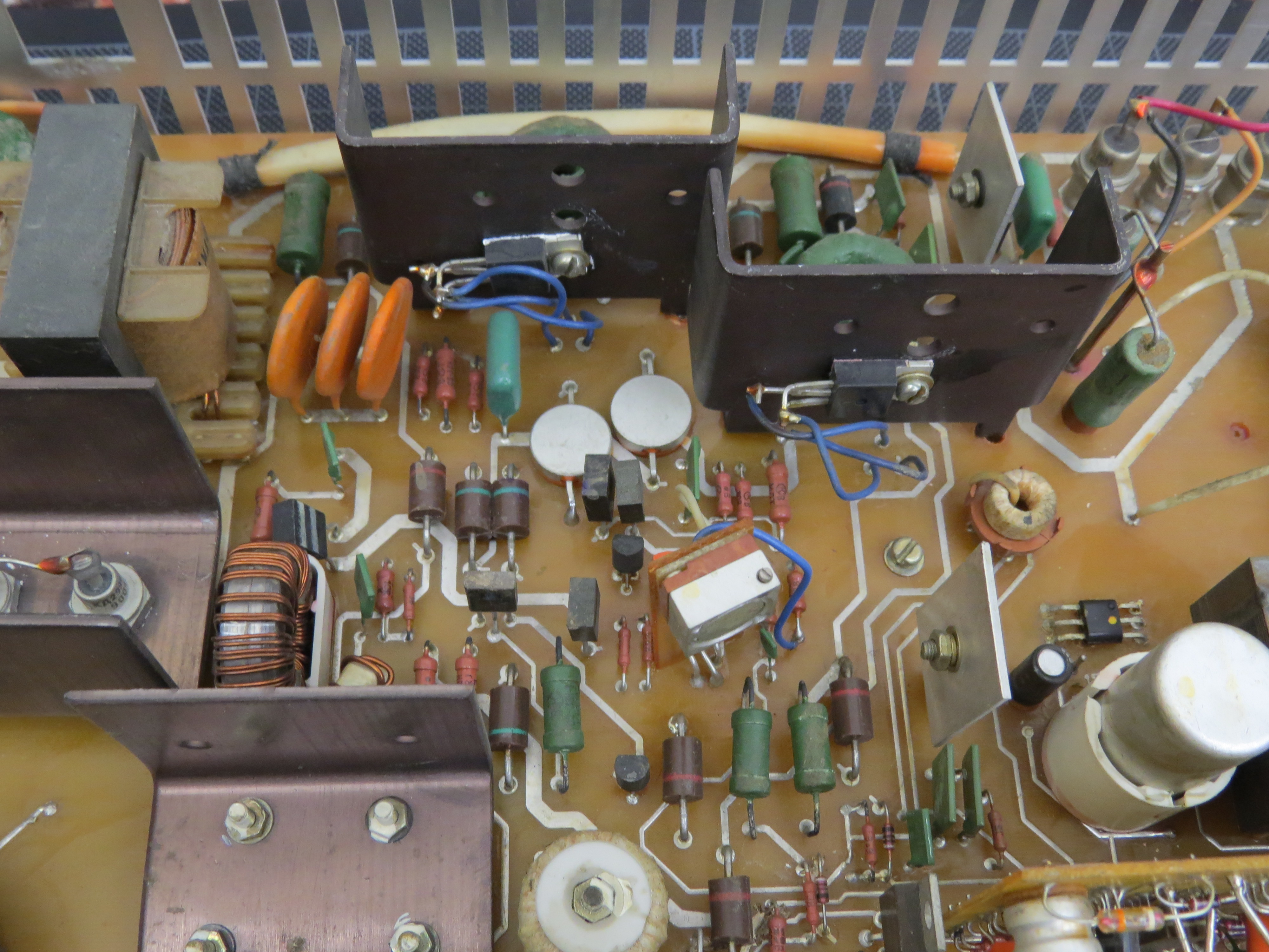

Схемы БП МС9028 увы не нашел.
силовые ключи КТ841А
следует отметить, что схема грамотная и выход из строя одного ключа не приводит к пробою второго.
сам столкнулся с выходом из строя БП - вылетел КТ812 (который видимо был поставлен как ближайшая, но не корректная замена )
поискав в запасах нашел 2SC5802
Прикрепленное изображениеПрикрепленное изображение
также хочу обратить внимание на проведенную замену электролитов на современные LowESR -
БП от этого сразу перестает "шипеть"
Угу, похоже, ее содрали с СМ-овских УМ-2. Те были сделаны на КТ809 (3А. 400В, летят по каждому чиху), так схему максимально защитили от вылета ключа, чтобы заменить его и работать дальше.
Да, 812-й - единственное, что оказалось под рукой, прикинул - вроде сойдет, ну и вперед!
Тут у Хунты в теме ругают этот блочок. Он у тебя, случайно, не при пустой корзине вылетел?
Сообщение отредактировал AFZ - 28.6.2019, 9:32
нет - от перегрева, те вентилятор в корпусе был выключен
