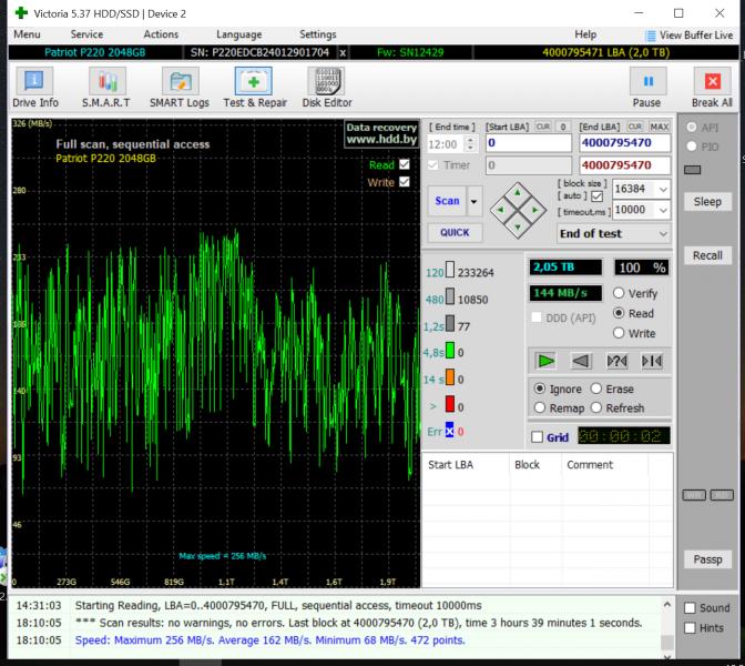

еще в одном домашнем компе где кроме браузера ничего не запускается сдохла мелкая 120GB SSD - отработала чуть больше гарантийного срока (до нее 60GB AMD - была заменена по-гарантии)
и есть свежая SSD Patriot P220 2048GB
начала прокисать после 500 часов работы (!)
при минимальной нагрузке - туда писались арчивлоги

Подробнее про SSD Patriot P220 2048GB
отработала 508 часов и начала тормозить
сделал скан в виктории
Прикрепленное изображение
поменял на деньги
поставлю SAS винты
