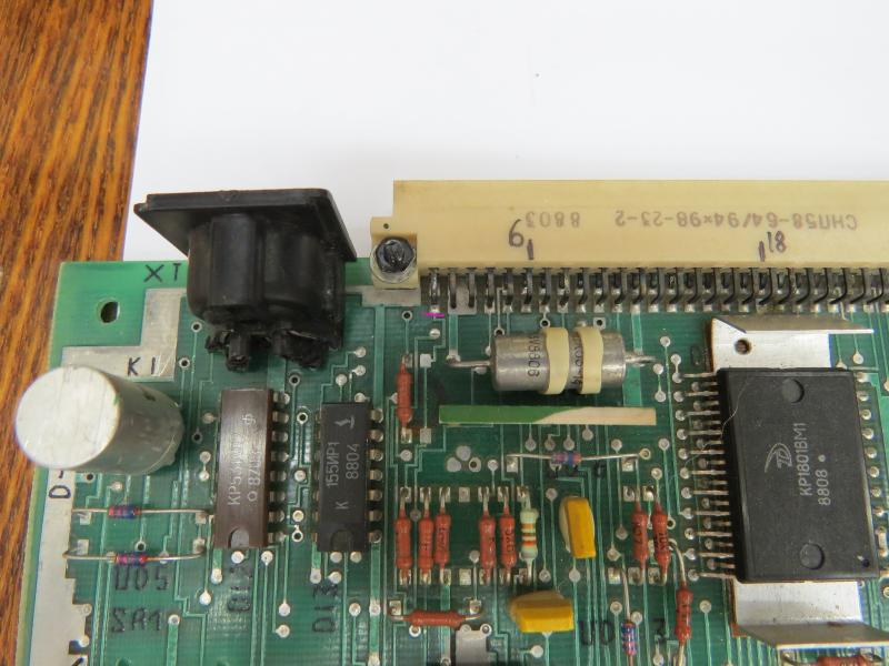

Доработка БК 0011М для повышения качества чтения с магнитофона
БК 0011М изначально плохо читала записи формата HELP7 (HELP12)
однако проблема легко лечилась установкой конденсатора 1,5мкф
Прикрепленное изображение

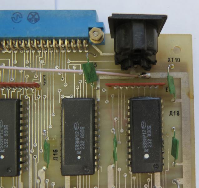

Дополнительные возможности
На БК0010-01 последней версии, выпускаемой заводом "Экситон" с 1991 года, возможно программное отключение монитора-ПЗУ БК и подключение на его место вторых 8 Кбайт ДОЗУ, что дает возможность внесения изменений в монитор БК, максимально надежного перехвата обращений программ к магнитофону за счет изменения содержимого ячейки 100036, загрузки любых экранных шрифтов.
Доработка БК0010-01 предыдущих выпусков заключается в следующем: 1) отсоединить от схемы вывод B1 разъема МПИ и вывод 23 микросхемы 1801РЕ2-017; 2) в образовавшийся разрыв между выводом 23 и "общим" впаять резистор 1 кОм и соединить вывод 23 с контактом B1 МПИ.
По многочисленным просьбам в А16М предусмотрена возможность отключения монитора БК0011М, сигнал отключения выведен на контакт B6 разъема МПИ (как было предложено в статье в журнале "Персональный компьютер БК"). Контакт B6 в БК незадействован - для того, чтобы отключение монитора БК11М работало, необходимо сделать доработку, аналогичную предложенной для БК0010 - только B6 отделять от схемы не надо и номер микросхемы другой: DS17 (1801РЕ2-324 или 1801РР1).
Сигнал отключения верхней страницы ОЗУ БК0011М используется при обмене данными с дополнительной памятью контроллера.

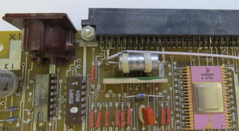

на ранних БК-0010 сразу с завода устанавливался переключатель
Далее на БК-0010-01 в начале переключатель тоже ставили
а потом перестали, но место под него осталось
для перезапуска нужна кнопка которая будет замыкать вот эту пару контактов:
На БК-0011 место тоже есть
БК-0011М аналогично
и конечно реплика тоже сохранила традицию
Итак для установки кнопки RESET надо:
1. кнопку
2. пару проводков
Подключать вот так:
Доработка БК-0010 + RESET

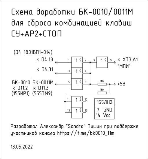

Интересная доработка - для реализации перезапуска БК с клавиатуры
* мною не проверена

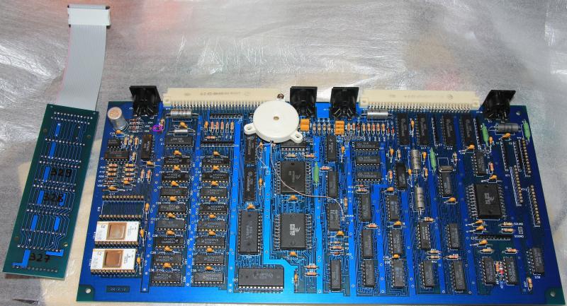

Переделка на 6MHz
припомнил, как я делал это в начале 90х
сначала посмотрим на схему
D8.2 делит входную частоту на 2
и обе фазы используются
соответственно правильно разрезать тут - см крестик
те подать на 13й вход иную частоту - сейчас там штатные 6MHz с делителя на D8.1
соответственно режем дорожку - см фото - по крестику
и соединяем 13й с 1м D8 - получаем стабильные чистые 6MHz!
важно для понимания, форма тактовой частоты подаваемой на процессор имеет значение и потому переключатели частоты установленные прямо в пути сигнала нежелательны ибо будут нарушать его форму тк до переключателей будут еще и длинные провода

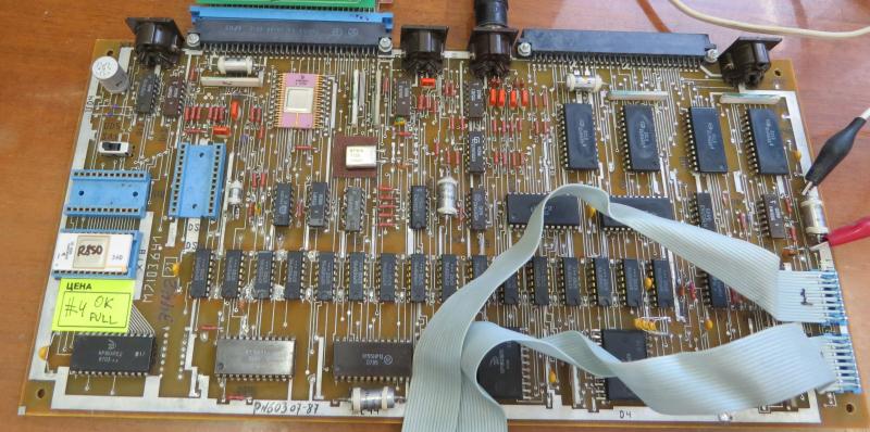

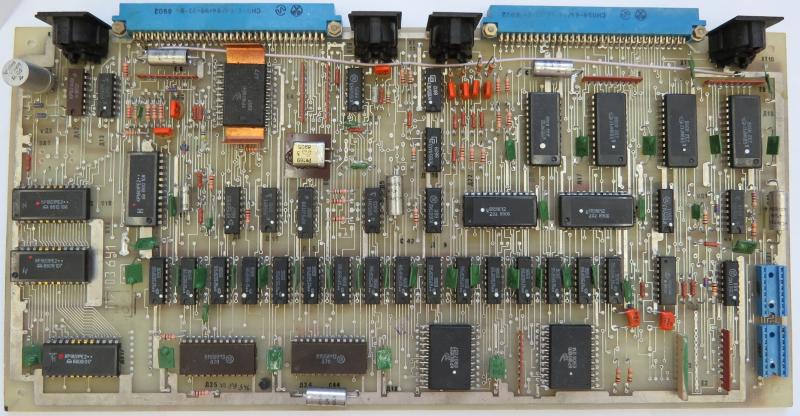

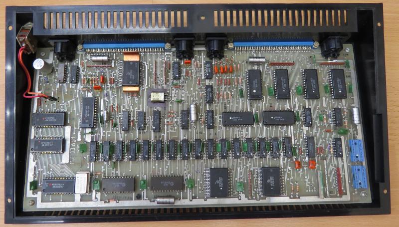

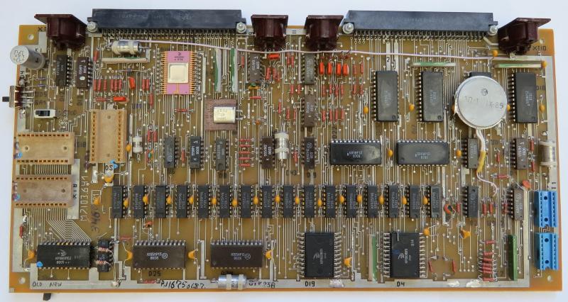

Усиление шин питания, для уменьшения потерь на самой плате
данная доработка рекомендована при работе с AZБК, но не является обязательной
1. Плата БК-0010.01 Казань ?
шины питания неплохие, но усилить можно
земля - сверху
+5в снизу
такое расположение исключает ошибки
но при желании можно сделать и все снизу для улучшения эстетического вида
2. Плата БК-0010.01
тут явно тонкие шины питания
земля - сверху
+5в снизу
Для данной доработки используем провод сечением не менее 0.5квмм, но рекомендовано больше.
