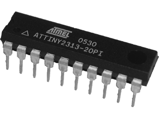

1. используется простенький контроллер ATMEL ATTINY 2313
IPB Image
тактируется от встроенного генератора 8MHz
