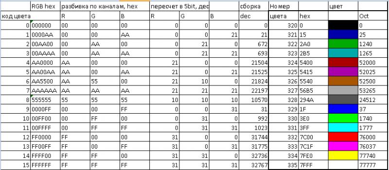

Примеры работы с экселькой
к примеру делаем новые значения для 16ти-цветой палитры
Прикрепленное изображение
слева вводим стандартные RGB значения в hex
справа получаем как этот цвет выглядит (надо включить макросы) и восьмеричные значения цвета
номер палитры - в столбце номер цвета

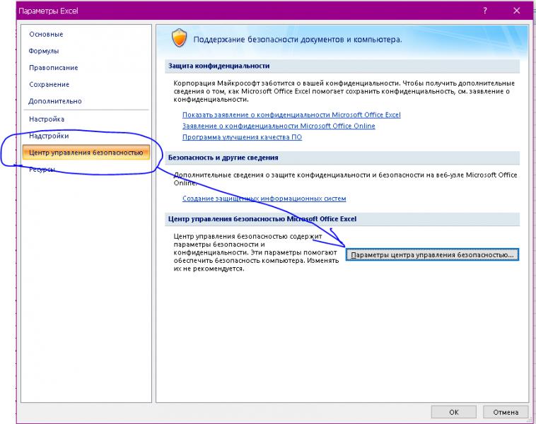

Как включить макросы в эксельке
идем в настройки

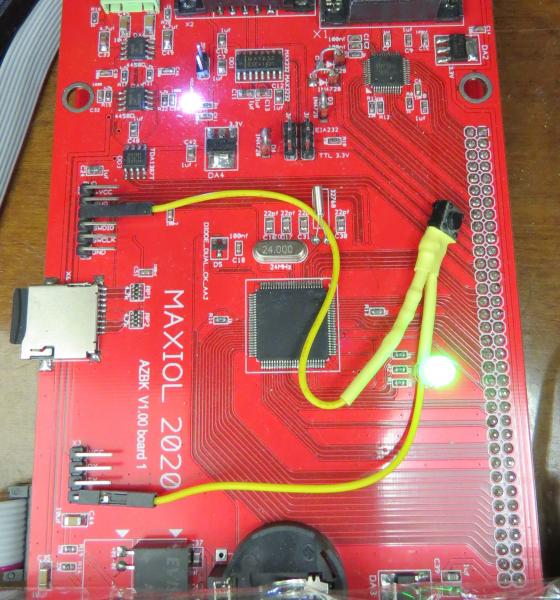

Кнопка перезапуска (RESET) на AZ
изначально, подразумевалось что перезапуск будет идти с платы БКшки, и на самом AZ не предусматривалась установка кнопки перезапуска, однако это можно легко сделать
необходимо подключить кнопку между контактами NRST и GND
к примеру можно так:
Данная кнопка перезапустит STM32, а он в свою очередь осуществит полный перезапуск и БКшки и ПЛИС

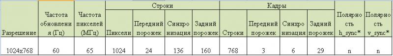

расчет прост - к примеру мы выбрали 512х384х16 цветов
считаем 512точек х 4 бита = 2048бит /16 = 128 слов

100010 - 1024x768x2цвета (экран 98кБ)

напомню формулу формирования цвета
цвет на выходе = VideoModeOffset + PaletteOffset + ColorIndex ;
VideoModeOffset - смещение видеорежима
cмещение - кол-во цветов (значения десятичные)
0 - 256
256- 4 х16
320- 16
336- 2
соответственно для 16ти цветов и слоев получаетяцвет на выходе = 0 + <номер слоя> + ColorIndex ;номер слоя:
верх -0
середина 1низ - 2

Теперь о видеорежиме и его таймингах
физически AZБК вcегда формирует изображение в стандарте VGA в разрешении 1024х768 60Гц
