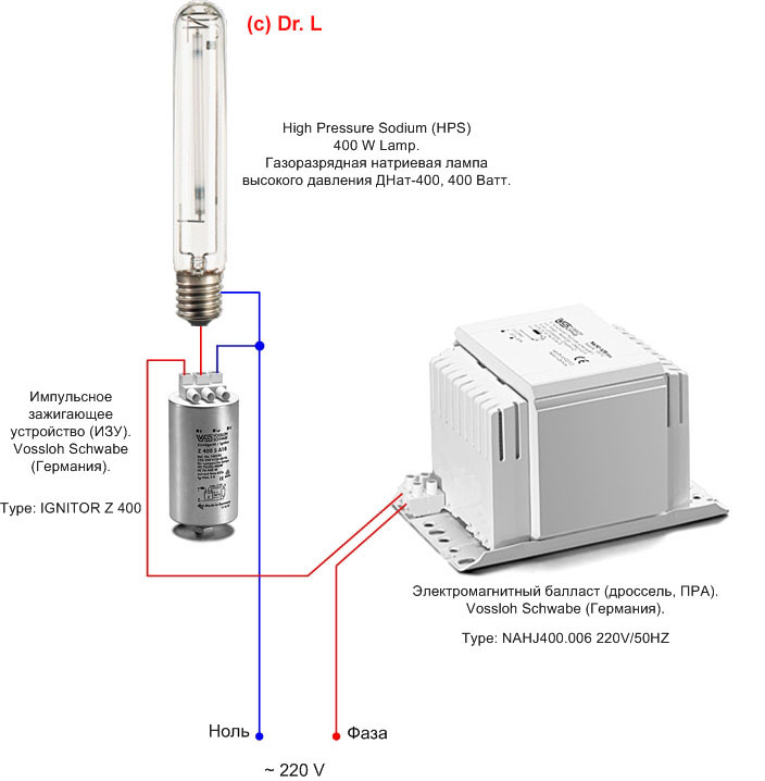

HPS-T - Лампа натриевая высокого давления
IPB Image
IPB ImageВысокий КПД осветительного средства
IPB ImageМеньшее потребление энергии
IPB ImageДлительный срок службы
IPB ImageЗолотисто-белый свет может проникать сквозь туман.

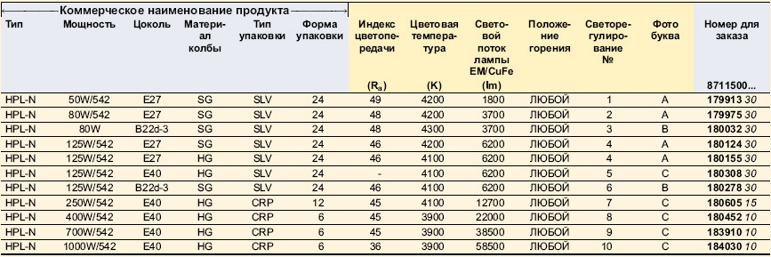

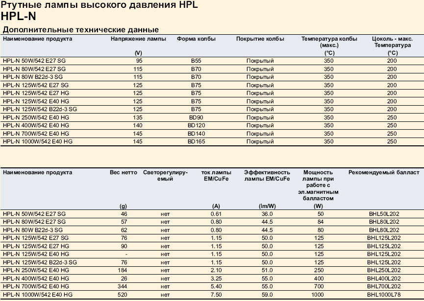

Информация по лампам HPL-N (ДРЛ)
Прикрепленные файлы

Из отечественных ИЗУ самое удобное т.н. "УИЗУ", оно подходит
для любой мощности лампы и работает со всеми балластами.
Кроме того подключение двумя проводами вместо обычных трех
упрощает электрическую часть. При этом вы можете разместить УИЗУ как рядом
с балластом, так и возле лампы, подключив непосредственно к ее контактам
(см. схему ниже). При подключении УИЗУ полярность особой роли не игрет, но
рекомендуется чтобы красный ("горячий") провод соединялся с балластом.
Соединения выполняются многожильным проводом достаточно
большого сечения, сетевой шнур также должен быть рассчитан на большой ток.
Настоятельно рекомендую ввести в эту схему
предохранитель, в случае пробоя балласта он поможет предотвратить
неприятные последствия - от выбивания пробок до пожара или взрыва
лампы!

Cхемы включения натриевых ламп
/взяты с сайта украинских любителей канабиса но так как я противник наркотиков то ссылки на них убрал/

Информация по металлогалогенным лампам (ДРИ, ДНАТ), дросселям, ИЗУ
IPB ImageЗа отечественные ИЗУ мало, что могу сказать. Двух контактными старыми ИЗУ лучше не пользоваться, там высоковольтный импульс идет в дроссель и его может пробить.
Сейчас в основном выпускаются трех контактные отечественные ИЗУ, они раза в два дешевле, чем импортные. Общая проблема наших ИЗУ, высоковольтный импульс меньше и слабее, чем требуется для гарантированного включения лампы. При установке нашего ИЗУ возможны такие глюки, когда происходит непредвиденное кратковременное отключение света, то после включения света лампа "зависает" и уже не включается. Для включения требуется отключать лампу от сети и давать ей "отдохнуть".
IPB Image IPB ImageЯ отдаю предпочтение импортным ИЗУ (ignitor) – Tridonic (Австрия), Helvar (Финляндия), Vossloh Schwabe (Германия) – поэтому у меня нет проблем с запуском и перезапуском ламп.
На этих ИЗУ есть схема подключения, имеется клемная колодка или под винты или самозажимные клеммы. Крепится или вертикально или горизонтально имеющимся винтом с гайкой. На корпусе также указываются технические характеристики самого ИЗУ – лампу, какой мощности может зажигать, например Vossloh Schwabe Z400 от 70 до 400 Ватт как МГЛ, так и ДНАТ – пожалуй, самое универсальное ИЗУ. Рабочая температура до +105С, импульс 5 киловольт, ток, который может пропустить через себя – 5А. Ну а дроссель 400 Ватт ДНАТ/МГЛ может выдать ток не более 4.45А, запас пол ампера. Кто хочет запас иметь побольше - покупает Z1000 – до 12А и может зажечь лампу от 250 до 1000 Ватт.
Импортное ИЗУ вещь универсальная, ей пофигу с каким дросселем работать: для ДНАТ, для МГ, для ДРЛ. Разумеется, самой ДРЛ (ртутная лампа) никакое ИЗУ не надо, но есть МГЛ лампы универсального включения, которые работают как с дросселями для ДНАТ, так и с дросселями для ДРЛ. Пример: отечественная лампа ДРИ «Рефлакс» 250 ватт, 400 ватт, немецкие МГЛ лампы Topflood концерна BLV.
Обычно указывается, что провод от ИЗУ до центрального контакта лампы должен быть коротким (не более 1 метра) и высоковольтным (5 киловольт в импульсе).
Это желательно, но совсем не обязательно. У меня провода на лампу идут самые обыкновенные, которые используются для сетевых шнуров, многожильный, 1.0 мм, каждый провод в своей изоляции и оба провода в общей.
Максимальная длина провода, по которому будет идти высоковольтный импульс для зажигания МГЛ (металлогалогеновой лампы) 10 метров, для ДНАТ (натриевой лампы) – 40 метров.
У меня так, 40 метров провода у меня не было, а на 10 метров от ИЗУ Z400 МГЛ лампа NARVA NCT – 250 стартовала и перезапускалась на раз-два-три!
Любое импортное ИЗУ отлично работает с любым импортным дросселем, совпадение производителей желательно, но не обязательно. У меня на двух верхних светильниках не совпадает производитель ИЗУ и дросселя (балласта) и все работает.
ИЗУ вещь не опасная, даже когда оно работает можно спокойно держать его в руке. Впрочем, работает оно мало, короткий микросекундный импульс при старте лампы или при перезапуске лампы и все, когда лампа горит ИЗУ можно вообще исключить из схемы, но зачем?
ИЗУ оборудовано разными защитами. Обычно – это автоматическое прекращение генерирования высоковольтных импульсов в случае, если лампа не зажигается более 15 мин (в случае отказа лампы) и возобновление генерирования импульсов после замены неисправной лампы без снятия напряжения питающей сети.
Сгорает ИЗУ тихо, без всяких шумовых эффектов и неприятных запахов – просто перестает выдавать высоковольтный импульс, соответственно вот одна из причин, почему лампа не загорается – ИЗУ сдохло. Импортное ИЗУ рассчитано на 800 часов работы – учитывается время выдачи импульсов, а не то, сколько оно у Вас болтается в схеме без работы. Нормальному человеку одного ИЗУ может хватить на всю жизнь.

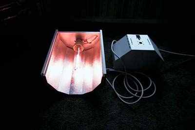

Электромагнитный балласт (дроссель, ПРА).
IPB Image IPB Image
IPB ImageЯ пользуюсь импортными: Vossloh Schwabe (Германия) и Helvar (Финляндия), но наши дросселя, особенно последних лет выпуска тоже можно использовать, они даже по виду похожи на импортные. В любом случае балласт – самая тяжелая штука по весу и цене, если лампу не считать.
Есть два вида дросселей: для ДРЛ и ДНАТ. Никаких спец. дросселей для МГЛ ламп нет и не будет. Спец. дросселя, якобы рассчитанные для работы МГЛ и которые продаются значительно дороже обычных – развод лохов на бабки. Ибо МГ лампа изначально рассчитана или на работу с дросселем ДРЛ, или универсального включения, т.е. работает как с дросселем для ДРЛ, так и с дросселем для ДНАТ. Если МГЛ универсального включения, то при работе на дроссель ДНАТ через лампу будет идти повышенный ток, яркость ее увеличится, но цветовая температура по Кельвину уменьшится. Например, отечественная лампа Рефлакс ДРИ Т - 250у - универсального включения. Если работаем с дросселем для ДРЛ-250 имеем ток – лампа 2.15А (сеть 1.0А), световой поток – 19 килолюксов, Кельвин 4500. Если работаем с дросселем ДНАТ-250 имеем ток – лампа 3.0А (сеть 1.4А), световой поток – 23.0 килолюкса и Кельвин 4000. Вот и весь секрет.
Как и на ИЗУ, на дросселе есть схема подключения, имеется клемная колодка или под винты или самозажимные клеммы. Крепится он или вертикально или горизонтально, есть крепежные отверстия.
На корпусе также указываются и другие технические характеристики самого дросселя. Например, "лямбда" 0.42(0.44), 0.55 – это современное обозначение косинуса фи, т.е. зарубежные электротехники, да и наши в последнее время для светотехнических расчётов ввели новое понятие - "фактор мощности" его и следует принимать при расчётах как cos f. Другой параметр дельта Т 70 - это максимальная способность перегрева обмотки дросселя в аварийном режиме - в данном случае на 70 градусов. Номинальная рабочая температура +130С. Таким образом, дроссель выдержит в аварийном режиме +200С.
Мои дросселя охлаждаются компьютерным вентилятором, они холодные после многочасовой работы.
IPB Image IPB Image
Мерить напряжение на лампах придется по любому, даже на тех, что работают в штатном режиме, ибо через год-два, когда галогеновые добавки выгорают, напряжение начинает расти и когда напряжение на лампе достигает примерно 180 вольт начинает перегреваться дроссель – либо просто обрыв обмотки – ну это без спец. эффектов, или короткое замыкание в обмотке дросселя – он горит, дымит, в общем, со спец. эффектами. Лампа при этом оказывается подключенной в сеть напрямую, она сгорает, трескается горелка, расплавляются внутренние металлические проводки. Значит, ПРА нужен предохранитель-автомат на размыкание, ну и УЗО-30 мА (обычный ток утечки исправного электромагнитного дросселя – 5 мА).
