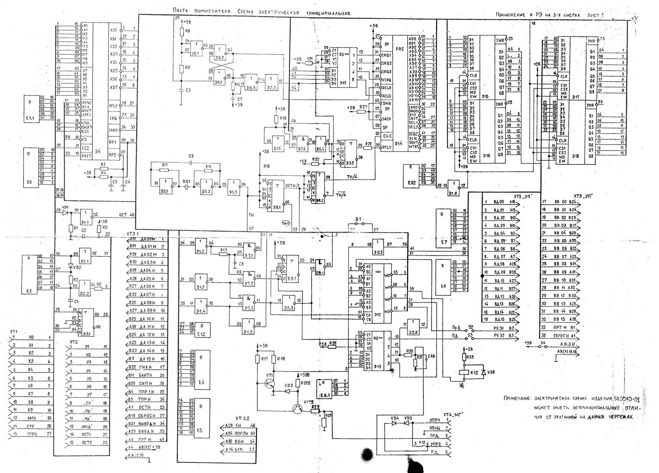

Обнаружил пачку схем которые еще не отсканировал
восполняю пробел
БК-0010
оригинал
Прикрепленное изображение
обработка - подписал плохочитаемое
обнаруженные ошибки на схеме
сигнал на УП B1 имеет подключение не к шине 35 как на схеме а к 41
Б1 соединен с Б8 и через резистор 11ком подключен к выходу 12 регистра ИР1
технически это бит 5 (используется для передачи данных на магнитофон, либо сигнала готовности на линию)
те на схеме он должен быть соединен с выходом на магнитофон, но в ранних БК этого не было

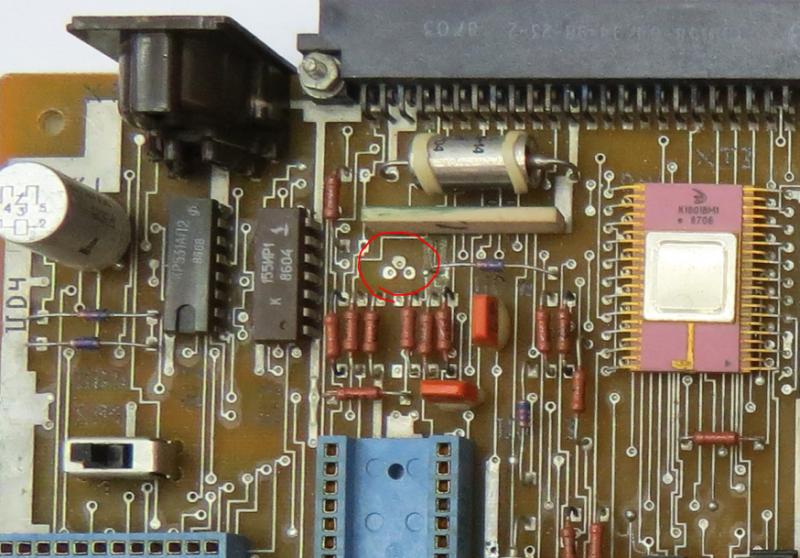

ни на одной БК-0010(01) нет никакого КТ3102 - есть место под него и только - отмечено красным

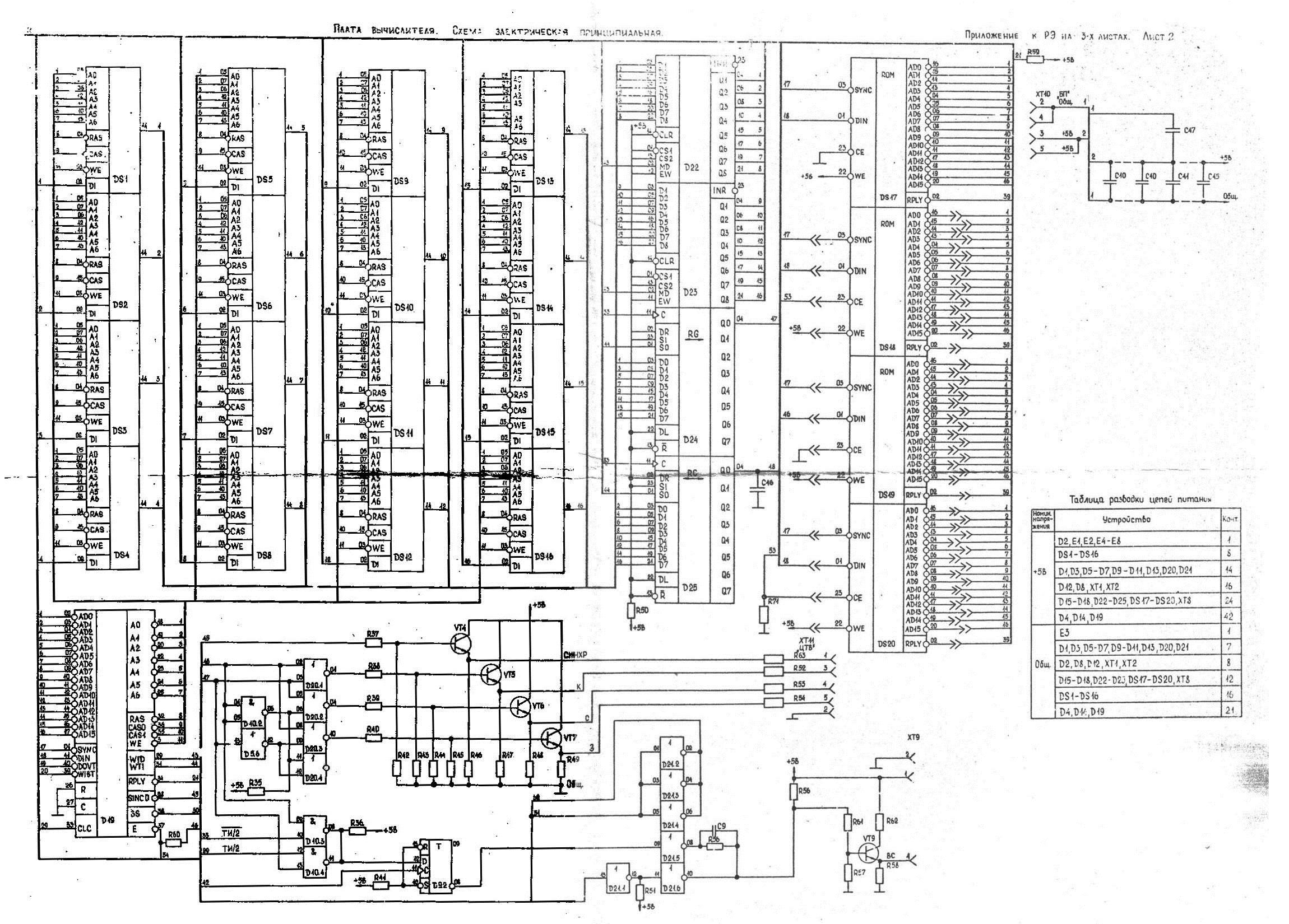

Новый скан схемы БК-0011М - с моих ремонтных схем
Спецификация
Лист 1
после коррекции
Лист 2
после коррекции

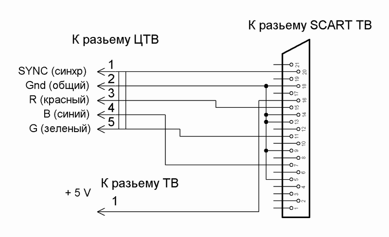

Подключение к SCARD

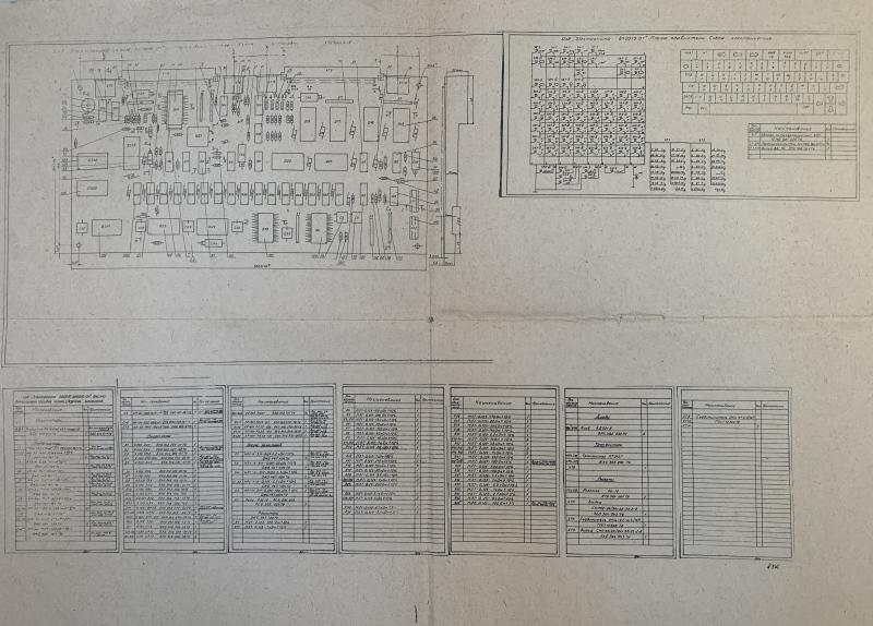

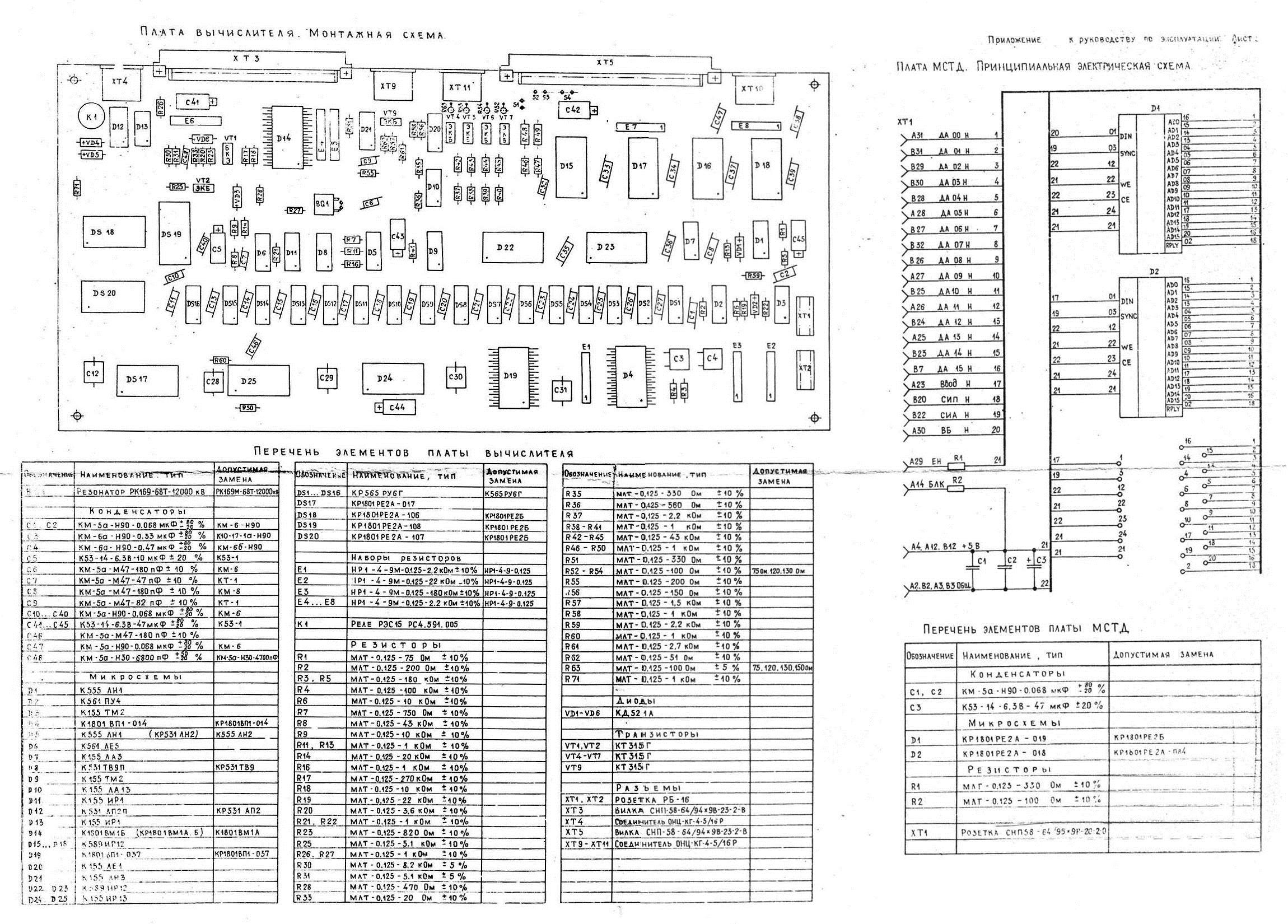

Монтажная схема скрипучки БК-0010-01
со схемой клавиатуры

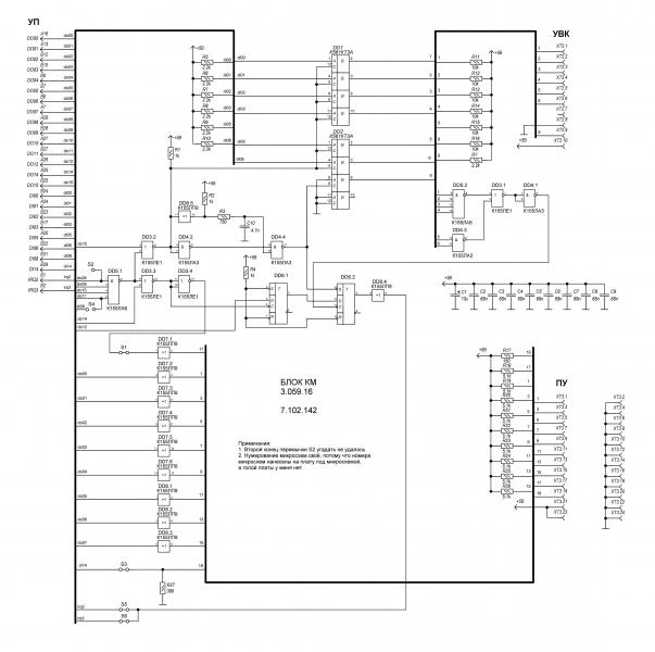

Схема блока КМ для БК-0011М
данный блок предназначался для подключения мышки и принтера
верный вариант схемы
подключение мышки нестандартное и не совместимо с обычным подключением
