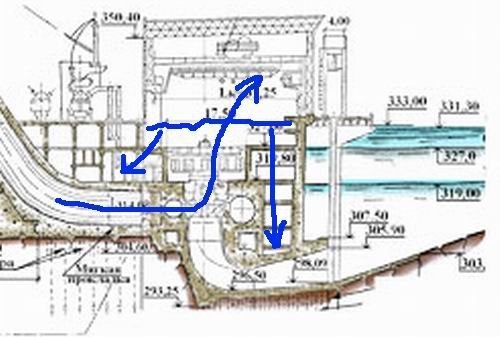

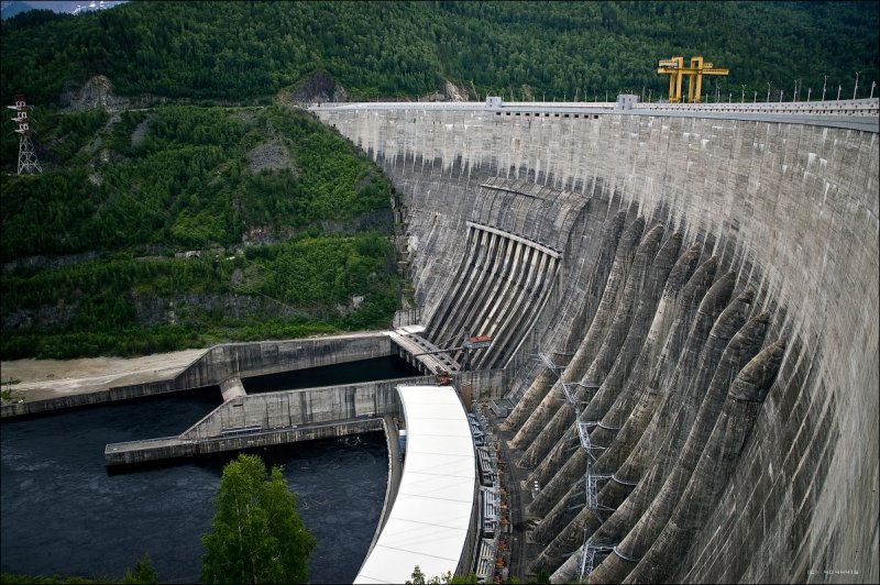

http://4044415.livejournal.com/51285.html
http://4044415.livejournal.com/51685.html
Прикрепленное изображение

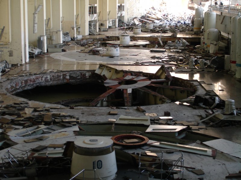

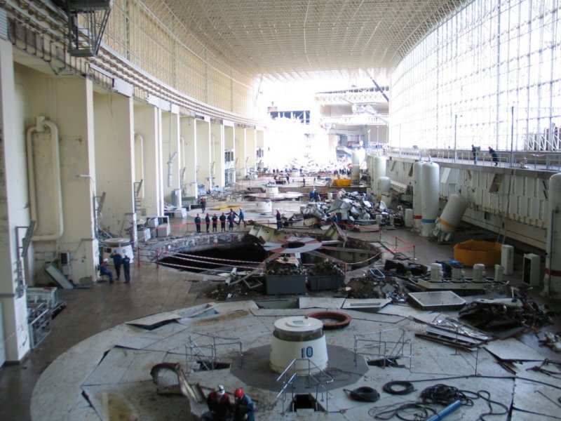

SuperMax
сообщение 18.8.2009, 6:47
Сообщение #43
Администратор
Группа: Root Admin
Сообщений: 6 385
Регистрация: 7.1.2006
Из: Красноярск
Пользователь №: 1

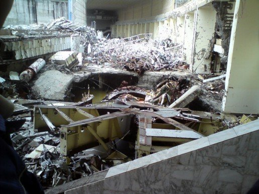

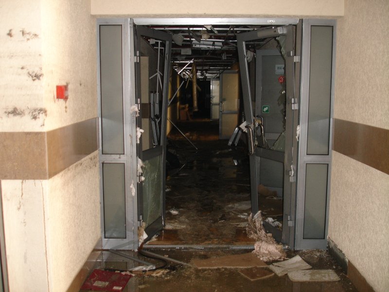

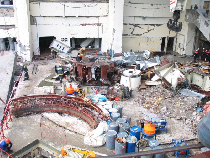

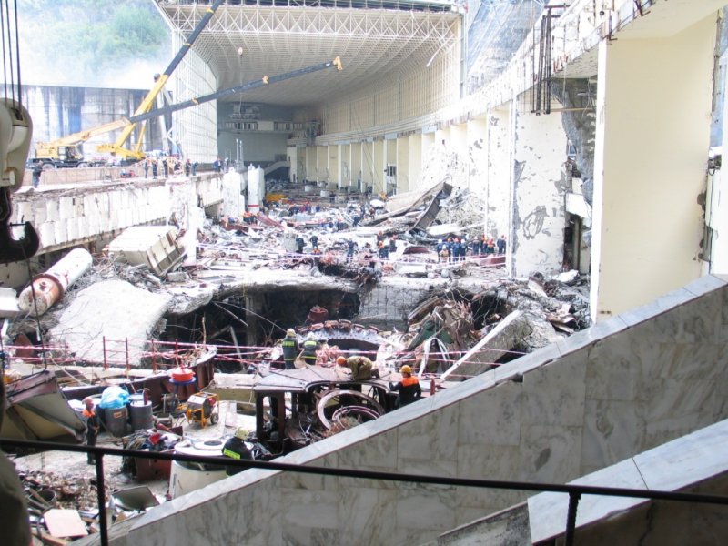

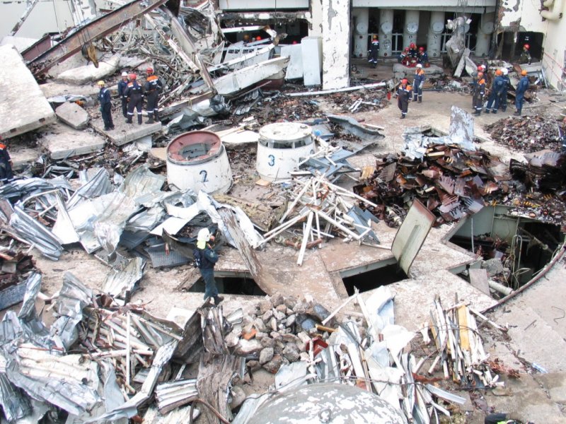

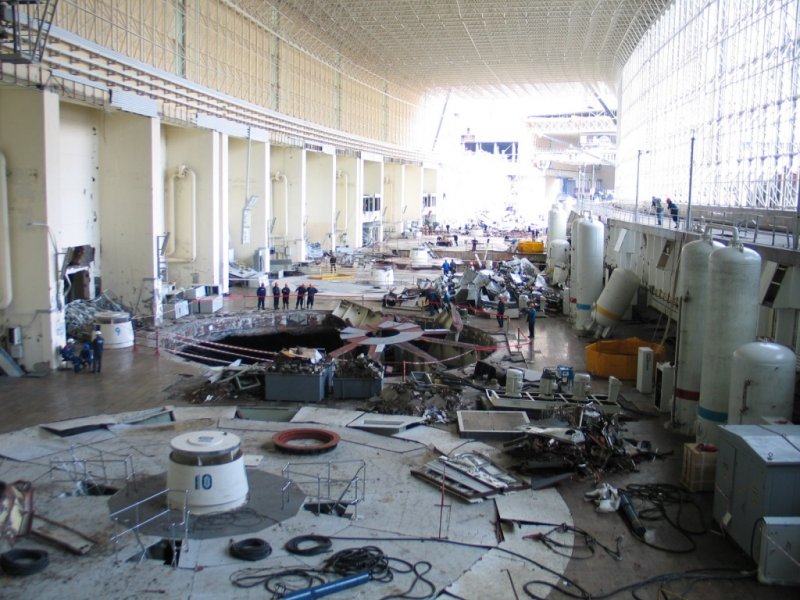

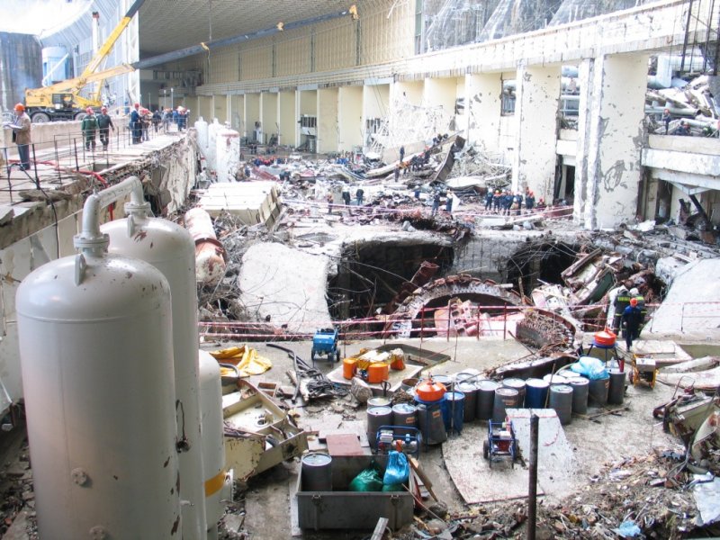

еще
Прикрепленное изображение Прикрепленное изображение Прикрепленное изображение Прикрепленное изображение Прикрепленное изображение

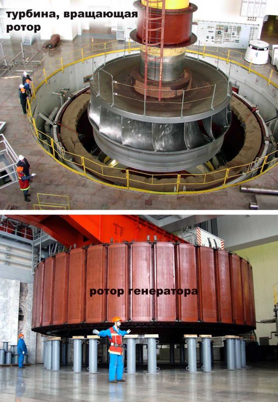

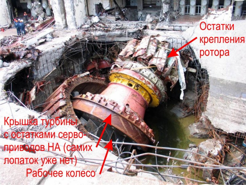

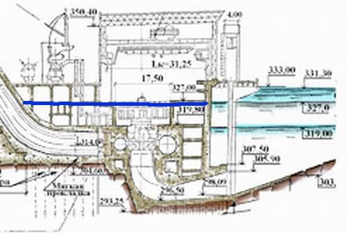

SuperMax
сообщение 18.8.2009, 6:53
Сообщение #44
Администратор
Группа: Root Admin
Сообщений: 6 385
Из: Красноярск
Пользователь №: 1

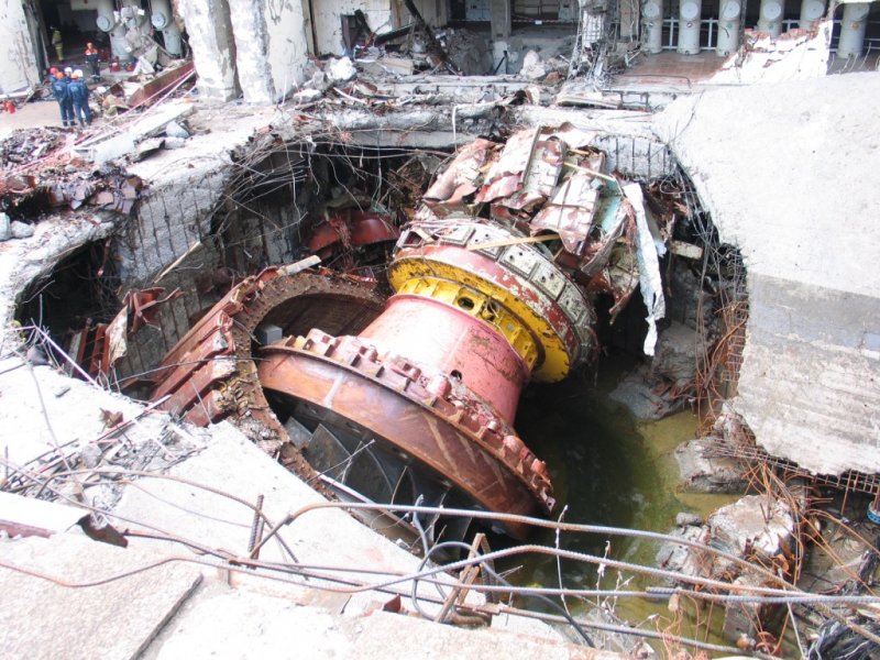

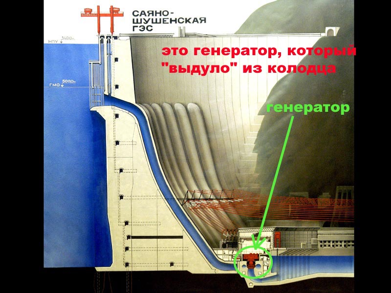

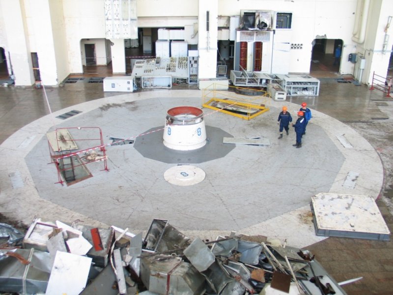

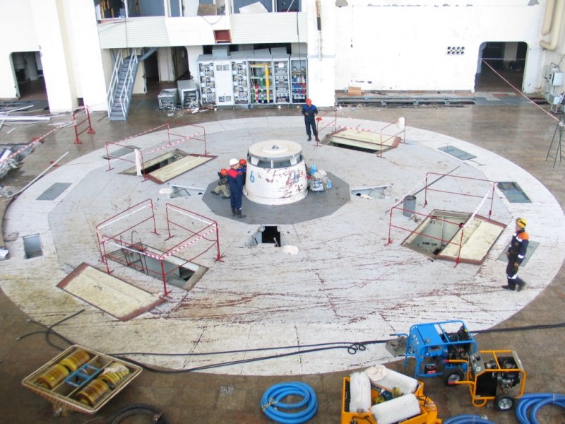

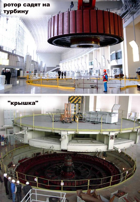

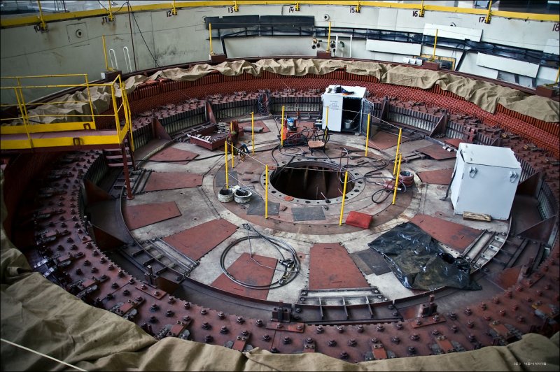

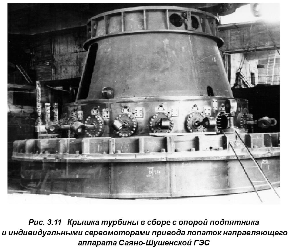

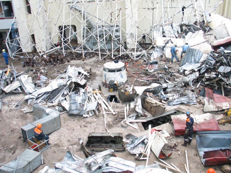

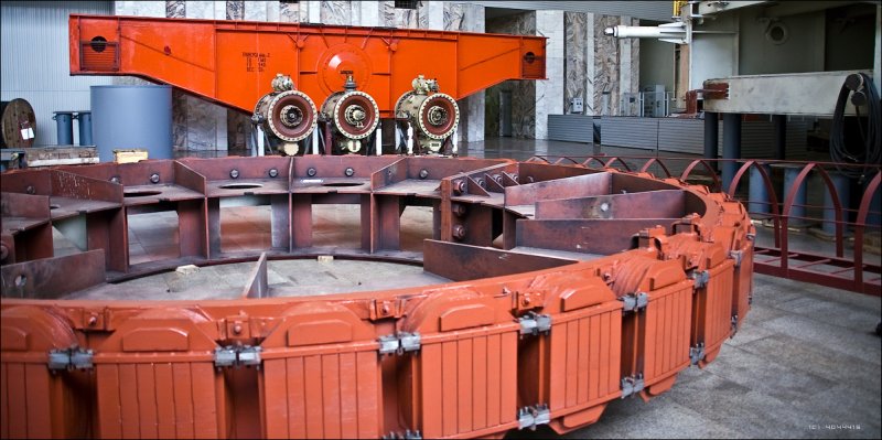

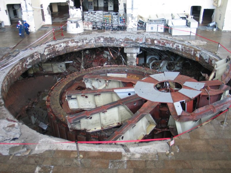

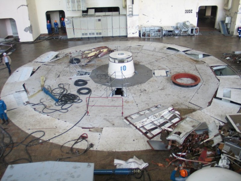

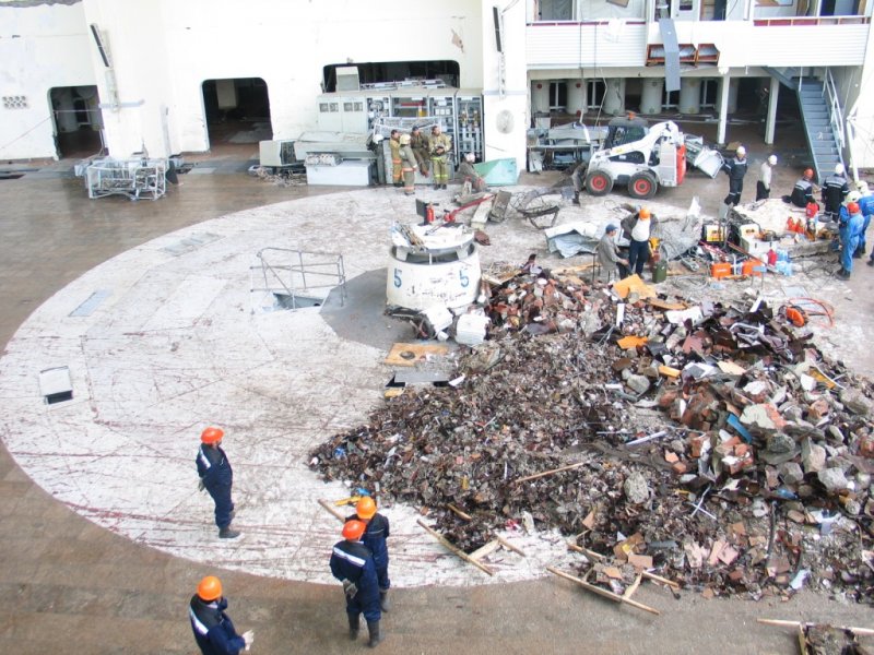

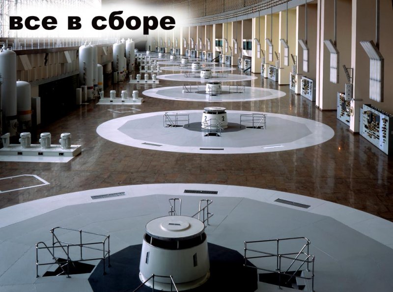

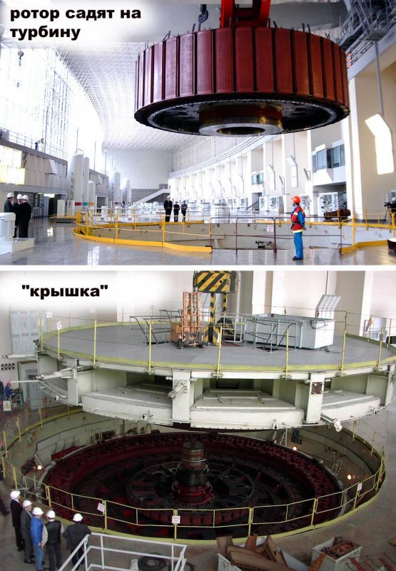

Для тех, кто слабо представляет себе то железо, которое летало по машзалу.

SuperMax
сообщение 18.8.2009, 6:57
Сообщение #45
Администратор
Группа: Root Admin
Сообщений: 6 385
Из: Красноярск
Пользователь №: 1
Цитата
Однако, есть все же такое мнение (взято отсюда http://rukhakasia.livejournal.com/):
Мне рассказал парень который там работает, он сам не успел спустится на лифте вниз, где все бытовки, а парни которые спустились их так больше никто и не видел, рассказал вот что, что второй агрегат вообще стоял на ремонте и кто-то по ошибке случайно открыл затвор и вода пошла в него, вырвала ротор весом 980 тонн, который пробил крышу и все там затопило, кто был наверху рядом погибли сразу, а бытовки турбинного цеха находятся внизу ниже уровня воды и люди которые там были, по моим данным 68 человек, так и остались под водой, водолазы спасли одного парня через 6 часов, который находился внизу в воздушном мешке. У меня там погибло два друга.
Живы будем - Не помрем !

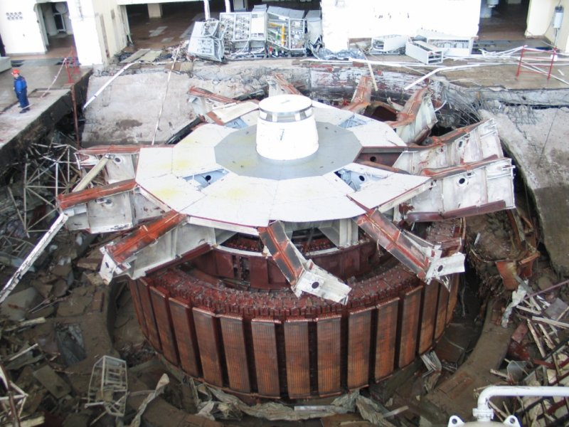

SuperMax
сообщение 19.8.2009, 7:39
Сообщение #53
Администратор
Группа: Root Admin
Сообщений: 6 385
Из: Красноярск
Пользователь №: 1

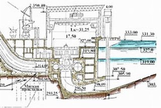

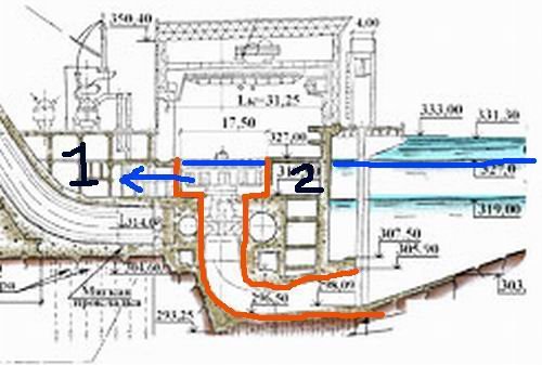

http://drugoi.livejournal.com/3021464.html#cutid1
хорошая подборка фоток
итого 2й агрегат - разрушен полностью включая перекрытия
судя по расположению - "он взлетел" вследствии гидроудара или еще чего
7й - разрушен полностью включая перекрытия(!)
по фоткам видно что он ушел в разнос
автоматика залитая водой не конролировала ни обороты ни подачу масла в пошипники. их заклинило и вырвало крепления
9й - принцип разрушения тотже но перекрытия на месте
с 5ого по 3й завалены обломками перекрытий
вся автоматика в зале включая маслонасосы повреждена на 100%
по факту надо вздернуть проектировщиков по милости которых все (!) турбины оказались в одном зале
те не попади вода в зал и не повреди автоматику управления оставшимися - они были бы целы..... не говоря о значительно меньших человеческих жертвах!
сейчас я думаю встанет вопрос о защите всей автоматики и переносе ее в более защищенное место. а это изменение проекта - те огромное время.
вообще глядя на все это можно оценить сроки восстановления
1. если до конца года запустят хоть одну турбину то это будет отличный результат
для этого надо не только разобрать все завалы, построить новые перекрытия
но и провести исследование состояния бетонного основания машзала
те выдержит ли он вообще ?
ибо сломаные перекрытия - скрытые дефекты
/не исключаю возможности принятя решения о капремонта машзала - те его будут перестраивать/
2. аналогично, можно считать запуск половины от всех турбин через 2 года.
1. трансформаторы целые. тем более его взрыв ничего сделать не может - даже перекрытия не повредятся!
2. власти видят то что близко - а то что далеко кажеться им большой фигней. cейчас когда поняли что погибло 60+ человек, когда поняли что ГЭС встала на годы начало доходить что дело серьезное.....
3. терракт на уровне водозаборных колодцев исключен. нужен ядерный заряд чтобы что-то сделать с плотиной.
вообще надо копать в причинах
а именно что делали на 2й турбине ?
к примеру если это был планвый пуск
(в начале я уже цитировал спеца который пишет про вибрацию как при пуске)
тут самое время вспомнить
http://www.sshges.rushydro.ru/branch/safety/tpir/5280.html
Цитата
Почти половина гидротурбин Саяно-Шушенской ГЭС имеет наработку более 90 тыс. час. За последние годы эксплуатации были выполнены значительные объёмы ремонтных, восстановительных и исследовательских работ, что позволило дать оценку надёжности и реально определить их эксплуатационный ресурс. После наработки в среднем 50 тыс. час объёмы ремонтных работ значительно увеличились. При наработке после ремонта 9-10 тыс. час приходиться выполнять массовые и регулярные работы по заварке трещин и кавитации на лопастях рабочих колёс. В среднем такой ремонт выполняется на 5-6 агрегатах в год, что связано с большими трудозатратами. Трудозатраты на эти работы составляют в среднем 9-10 тыс. час в год.
Наихудшее состояние имеет рабочее колесо гидротурбины № 10. На нём проведён наибольший объём ремонтно-восстановительных работ по ликвидации трещин, как на лопастях, так и на ободе. Совместным протоколом АО "ЛМЗ" и ОАО "СШГЭС" ещё в 1995 году было принято решение о замене рабочего колеса ГА № 10, где предполагается внедрить все известные к настоящему времени мероприятия по предотвращению трещинообразований. Проектирование нового рабочего колеса, включая модельные испытания, предполагается осуществить в 2007 году.
те предположим что 2ое колесо разрушилось и произошло заклинивание
что делает вода (поступающая по трубе диаметром 7.5метров и с давлением в 24 атмосферы) ? правильно - она прет наружу любыми способами
и если в процессе разрушения колеса произошло сужение протока воды
то получаем гидроудар которые легко выкидывает турбину из седла
далее идет разрушение перекрытий
потом на видео можно видеть как разрушаются 7й и 9й агрегаты - очень яркие вспышки вследствии КЗ
вполне возможно что офф расследование покажет что бригада такая-то производившая ремонт 2ого энегоблока нарушила то-то и то-то
/а мертвые как известно аппеляцию подать не могут..../

Теперь о предлагаемом снижении уровня. Даже опуская то, что понизить уровень быстро чревато очень нехорошими последствиями (вплоть до катастрофических, если попытаться уменьшить расход по водоводам СШ ГЭС) сомнительно что это вообще сильно поможет. Посмотрим на разрез по оси агрегата на СШ ГЭС

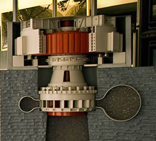

Здесь хорошо видно как расположен машзал, помещение генератора, КРК (камера рабочего колеса) и нижние помещения. Это по сути колодец, если туда попадет вода, то деваться ей будет некуда. Судя по сообщению с места событий, от IPB Imagegreycygnet наиболее вероятная версия - разрушение крышки турбины. Не знаю насколько повреждены КРК и генераторное, но авария должна была выглядеть вот так:
Вода своротила рабочее колесо, вышибла крышку турбины, верхнюю крестовину и вышла в машзал. А точнее вылетела, снеся целую секцию - стену с кровлей. И, продолжая идти, затопила машзал и хлынула в нижние помещения (см. стрелки). Ещё раз обращу внимание - вода поступала СВЕРХУ и в очень большом объеме. Вот этот снимок ход событий подтверждает:
Что же мы имеем на текущий момент? Приблизительно вот это:
Все помещения ниже уровня пола машзала затоплены водой. Могут ли там быть живые люди? Могут. Но поможет ли им падение уровня? Сомнительно.
На снимке видно - вода стоит в помещении генератора. Это как сообщающиеся сосуды с нижним бьефом
Синим там проведен нынешний предположительный уровень нижнего бьефа, где-то 326. Помещения со стороны верхнего бьефа (1) вполне могут быть оставаться затопленными и из за поступающей воды (синяя стрелка), но реально откачать воду возможно, так как 2ГА - единственный путь для поступления воды в помещения, и не думаю, что там очень большой расход, непосильный для нескольких мощных насосов. Тем более, что выходы в те помещения в площади не должны быть невероятно огромными, и их невозможно перекрыть с машзала, например мешками с песком. кроме того в помещения 1 можно пробиться сквозь перекрытия у трансформаторной площадки, наконец там должны быть перегрузочные люки (по любому). Вообщем способы есть.
Что до остальных ГА, то они пострадали, да, но крышки турбин то у них целые. Что до помещений со стороны нижнего бьефа (2)... Вообщем то же, что и с 1. А те помещения, что находятся ниже 319-ой отметки там только водолазы, или полная откачка.
Вот как бы и всё, но оговорюсь сразу, поскольку я не там, а у себя на работе, я не знаю истинного положения дел, я могу лишь предполагать, основываясь на собственном опыте.
Ну а что до истериков, то советовал бы им заткнуться. Там работают сотни спасателей, а их, не раз видевших смерть, вряд ли заставишь плюнуть на жизни людей, которых реально можно спасти, ради лишних киловатт, или денег. Это не такие люди.

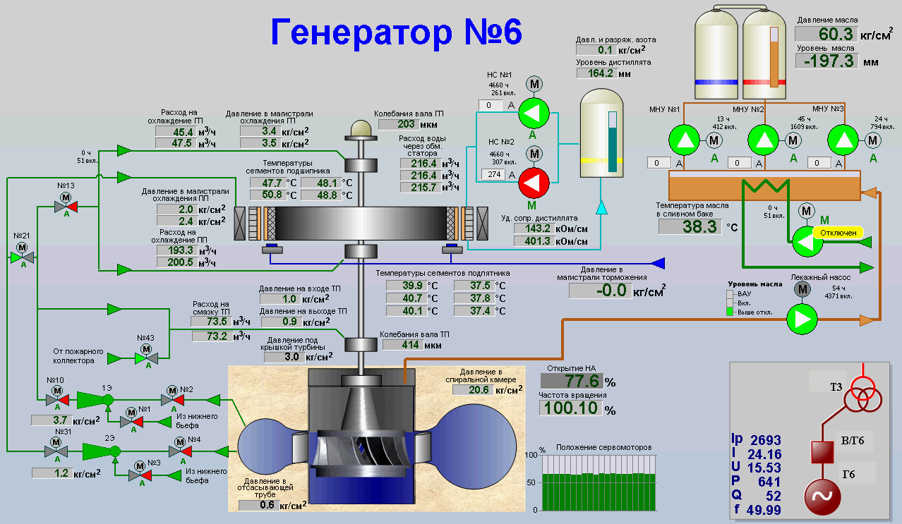

Логи АСУТП видел, но мельком. Авария произошла в 8.13.29 во время ШТАТНОГО снижения мощности ГА2, при начале прохождения так называемой "зоны запрещенной работы". Агрегаты проходит эту зону КАЖДЫЙ РАЗ при сбросе нагрузки и прохождение этой зоны есть ШТАТНЫЙ режим. Зафиксировано сильное повышение вибрации. До последнего момента положение лопаток НА ГА2 были в допустимом отклонении. Последняя запись по лопаткам фиксирует их сильный разброс.
IMHO Повреждения именно 7-го и 9-го агрегатов можно объяснить тем, что до момента начала затопления генератора не было никаких ни технологических ни электрических предпосылок на их отключение, все параметры были в норме. Когда фронт волны достиг ГА7 произошло КЗ, переданное на Т4. К этому же трансформатору подключен ГА8, на нем сработали электрические защиты по отключению ГВ. С 9-м и 10-м аналогично.

Повышенная кавитация и трещинообразоалние потребовали увеличить затраты на ремонты и изменили их периодичность. В настоящее время профилактические осмотры рабочих колес осуществляются 2 раза в гид (после 2.5 - 3.0 тыс. ч работы), а устранение кавитационных повреждений I раз в 2 года после 10 тыс. ч работы.
Одним из недостатков гидротурбин является наличие запрещенной заводом-изготовтелсм зоны. границы которой изменяются в зависимосги от напора (от 190 до 410 МВт при напоре 175 м нот 275 до 585 МВт при напоре 215 м. Постоянная эксплуатация турбин в этой зоне запрещена из-за повышенных вибраций, при изменениях мощности на гидроагрегатах рекомендовано проходить ее как можно быстрее. Это обстоятельство ограничивало участие гиpoдpeгaтoв Саяно-Шушенской ГЭС в регулировании частоты к мощности (АРЧМ).
Участие в АРЧМ технически было возможно только при подключении к групповому регулятору активной мощности (ГРАМ) гидроагрегатов, работающих в первой зоне от 0 до 190 МВт при напое 175м(от 0 до 275 МВт при напоре 215 м). При работе в этой зоне турбины имени низкий к.п.д и следовательно, неэкономично используются гидроресурсы. ....
После ввода к эксплуатацию нового цифрово группового регулятора активной и реактивной мощности разработки ООО "Промавтоматика" Санкт-Петербург участие гидроагрегатов в АРЧМ осуществляется без ограничений во всем требуемом ОДУ Сибири диапазоне.

еще информация
Прикрепленное изображение Прикрепленное изображение Прикрепленное изображение Прикрепленное изображение Прикрепленное изображение Прикрепленное изображение Прикрепленное изображение Прикрепленное изображение Прикрепленное изображение

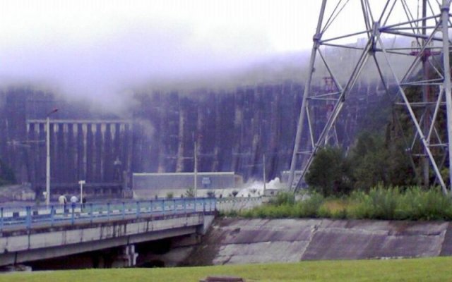

идет разбор завалов
Прикрепленное изображение Прикрепленное изображение Прикрепленное изображение Прикрепленное изображение Прикрепленное изображение Прикрепленное изображение Прикрепленное изображение Прикрепленное изображение Прикрепленное изображение Прикрепленное изображение Прикрепленное изображение
