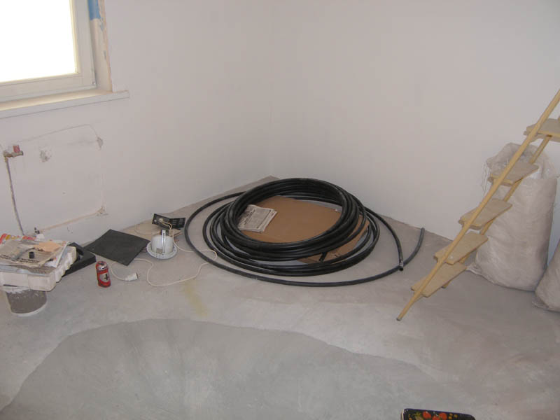

2. поменян подвод в квартиру - проложен кабель ВВГ нг LS - 4x16квмм (достаточно было бы и 3х жил но такого не нашли, а энергетики требует только такой кабель)
Прикрепленное изображение

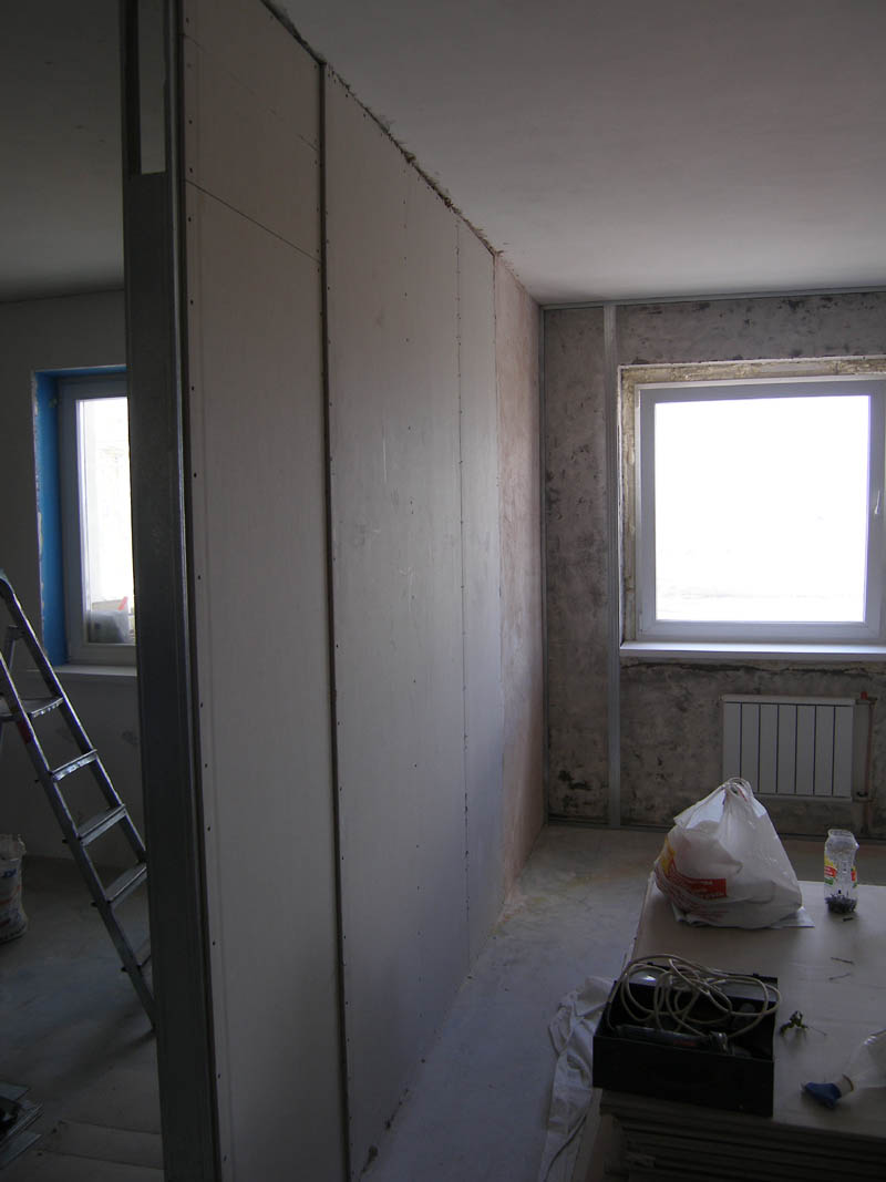

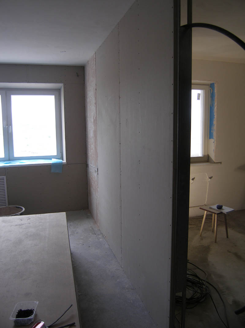

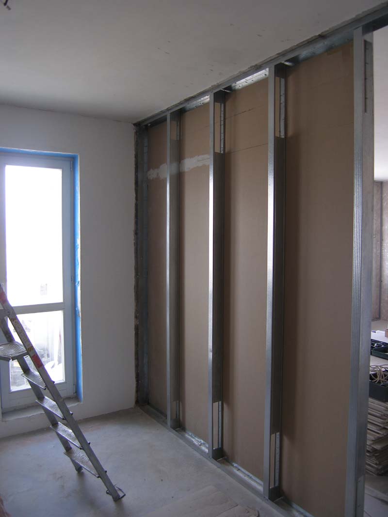

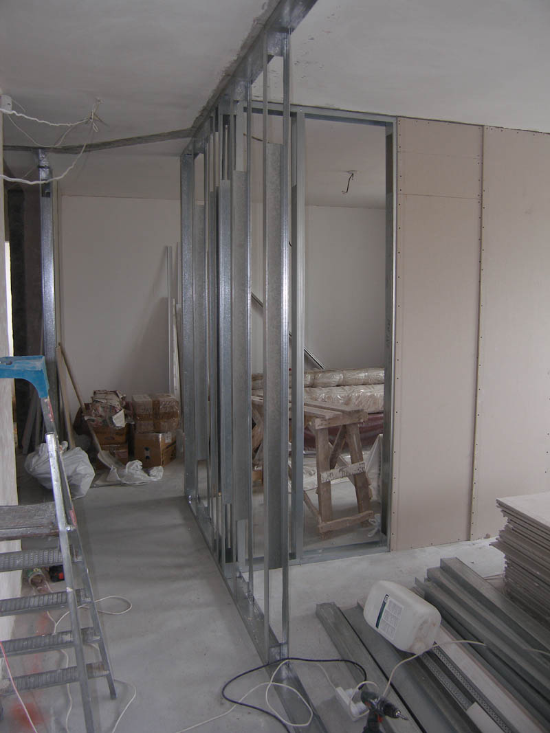

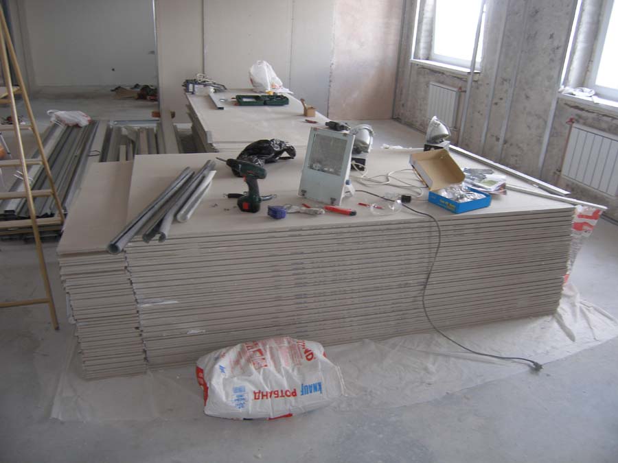

Закупили еще 54 листа короткого (2,5м) ГКЛ и делаем 2х слойные стены (все по КНАУФ)
Вид сзади
Вид спереди
для монтажа 1ого слоя идут 25мм саморезы - для второго уже 35мм

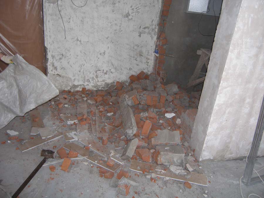

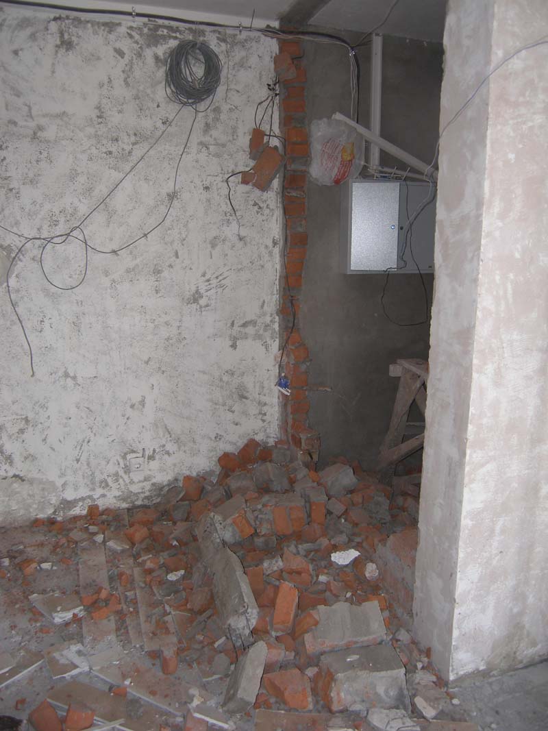

Cломали последнюю кирпичную стену - тк он тоже кривая и не в тему
Прикрепленное изображениеПрикрепленное изображение
мусор в мешки

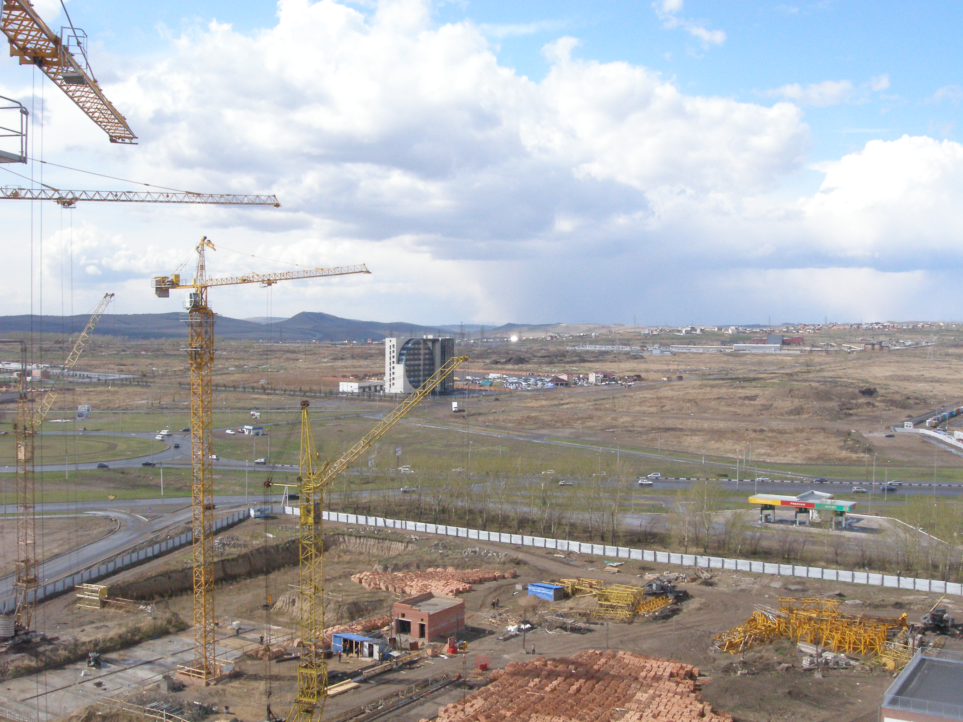

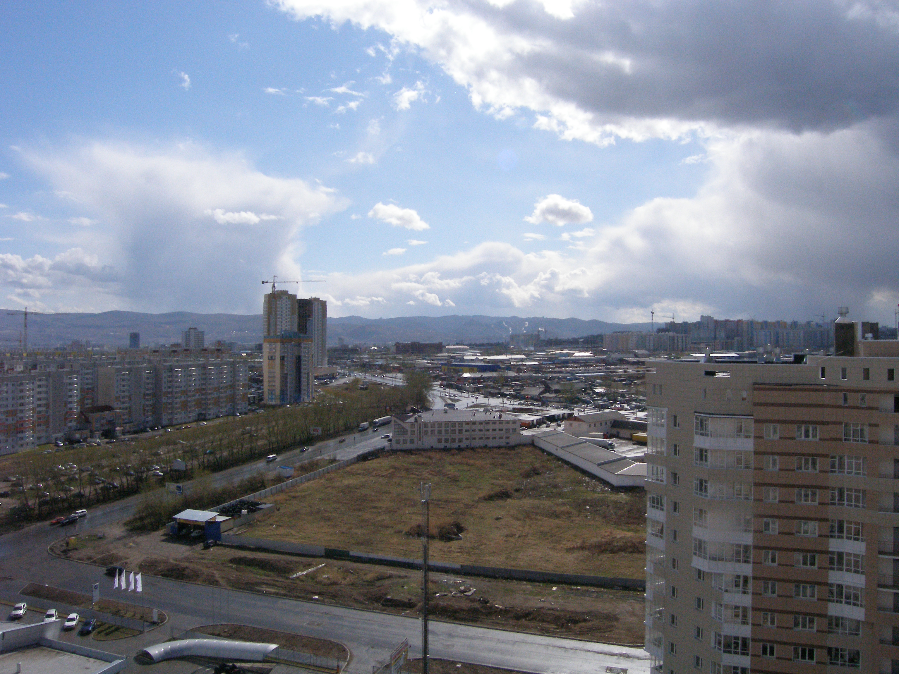

Вчерашние виды из окон

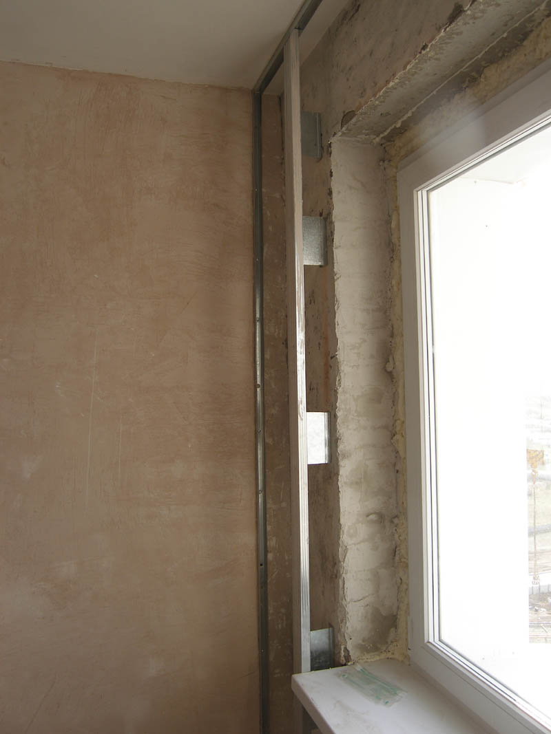

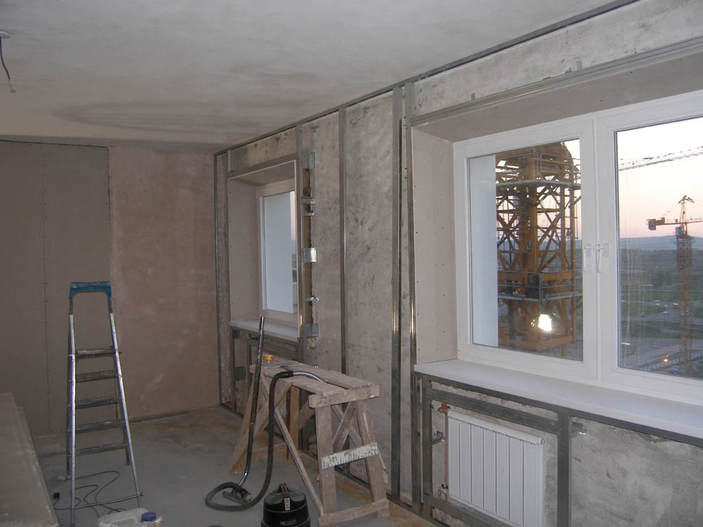

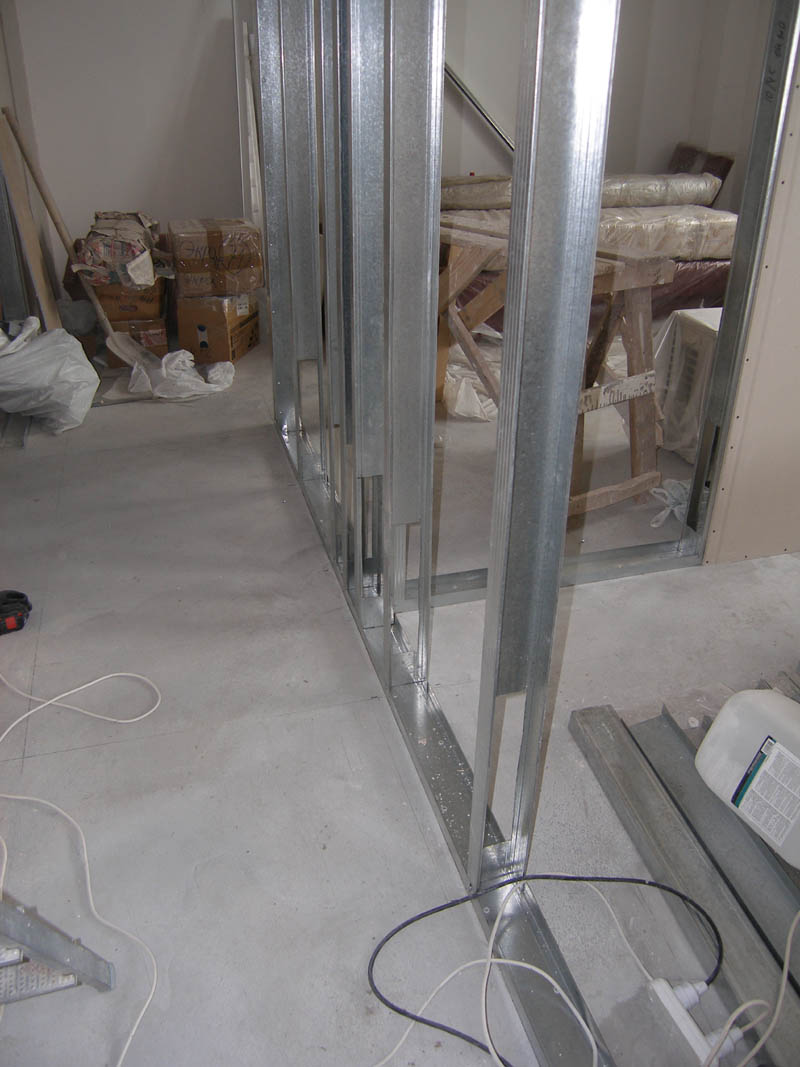

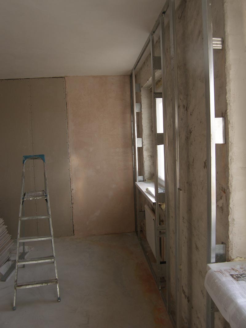

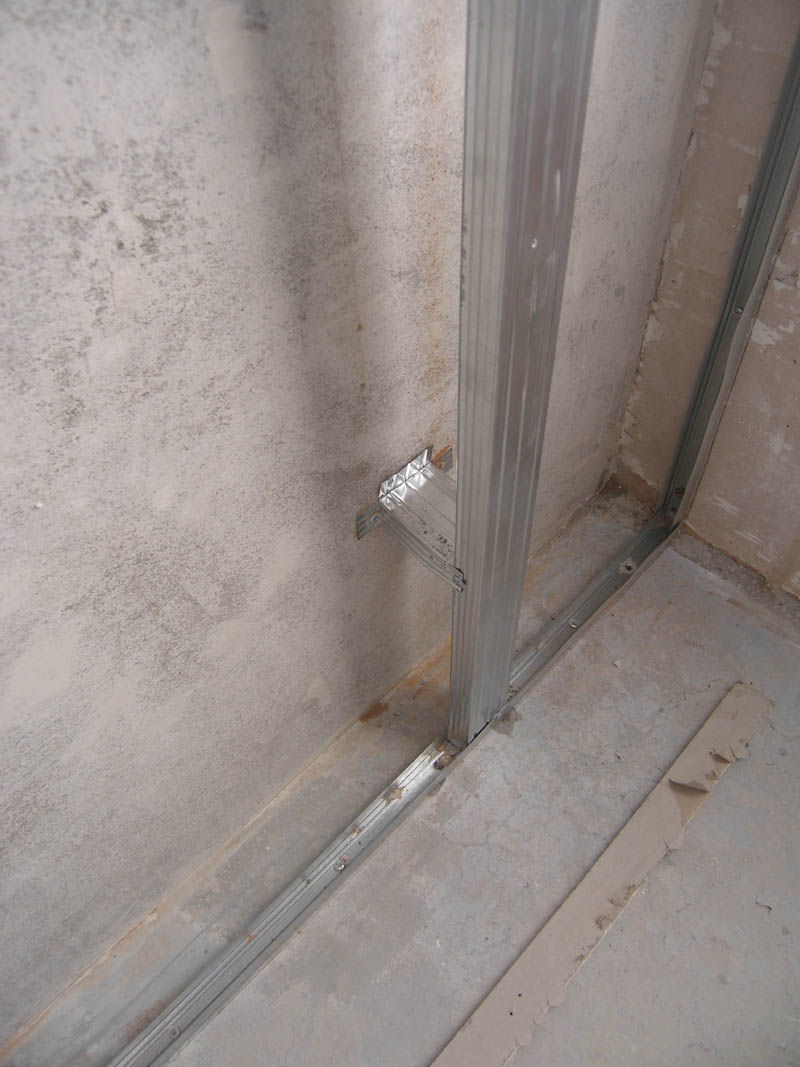

Крепим профиля к стене обеспечивая максимальную жесткость
для крепежа изводим 'обрезь' профилей так как стандартные потолочные подвесы не обеспечивают необходимой прочности

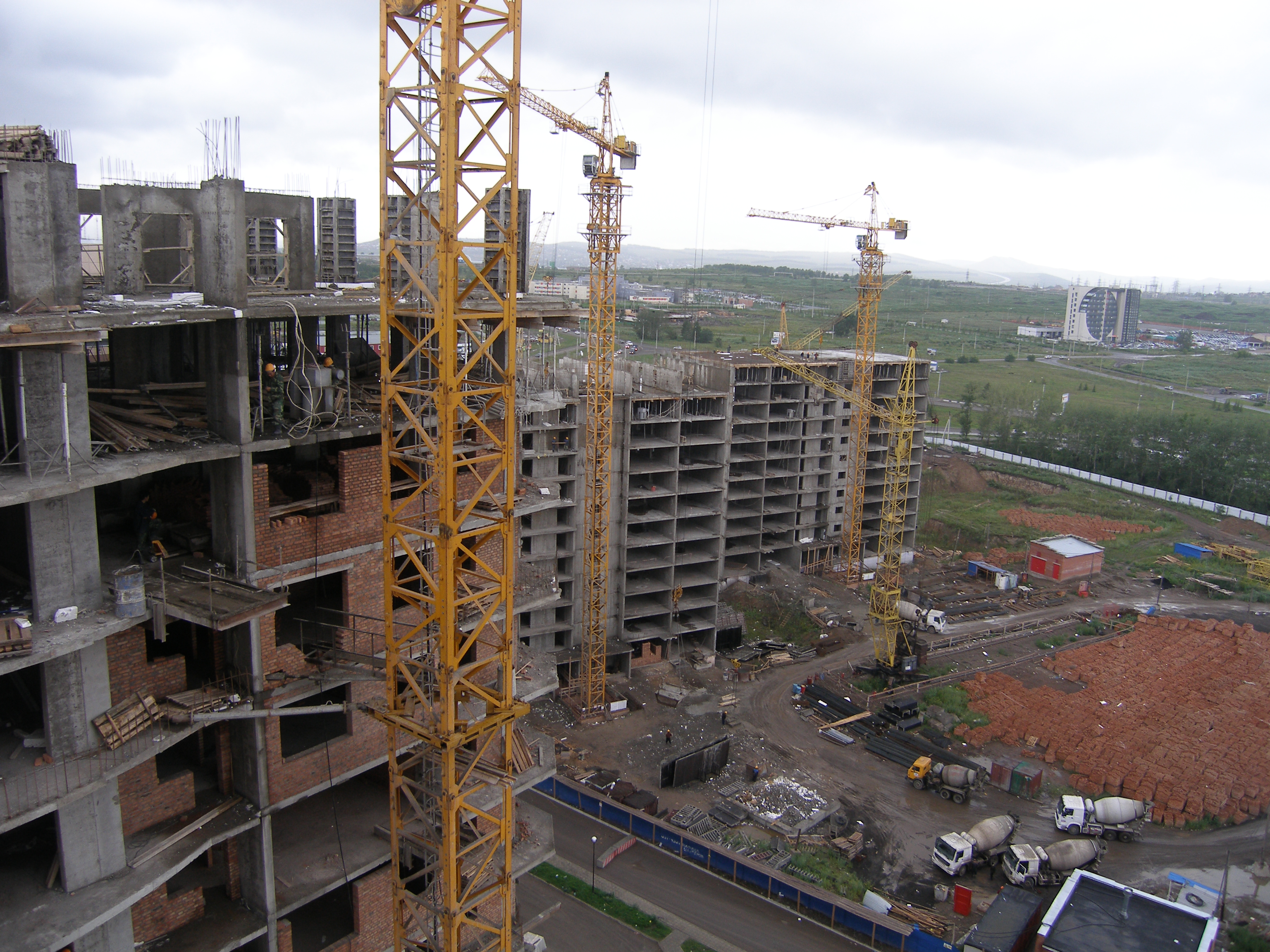

Строительство новых домов кипит

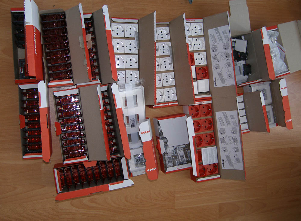

Закуплена электрика - большая часть

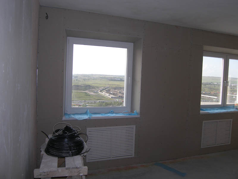

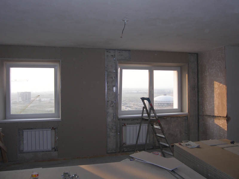

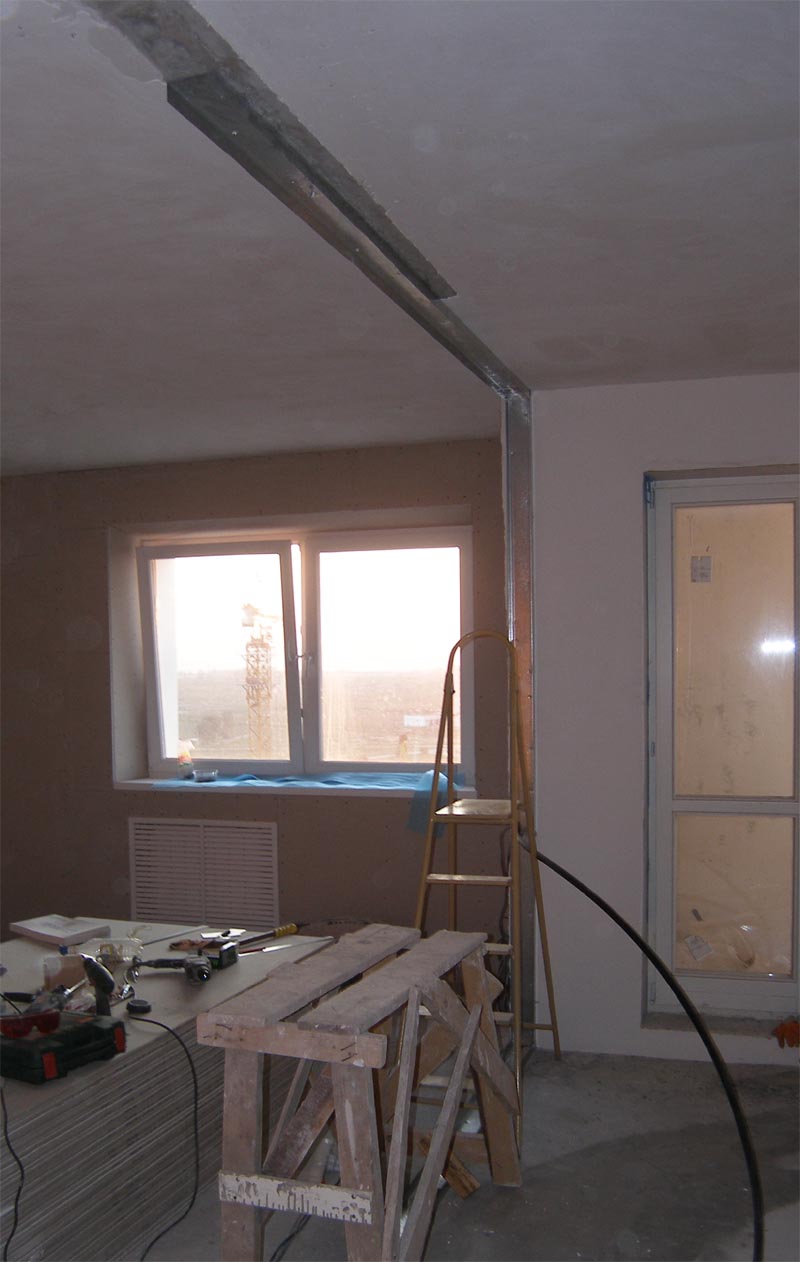

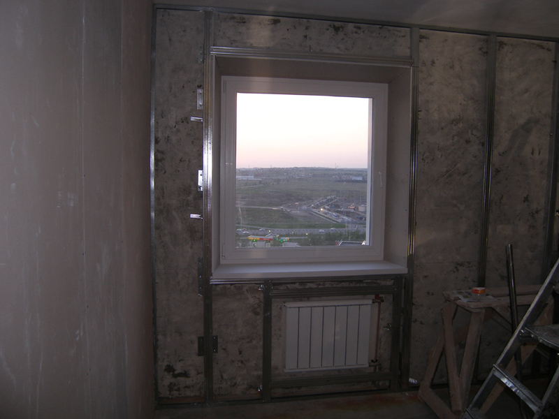

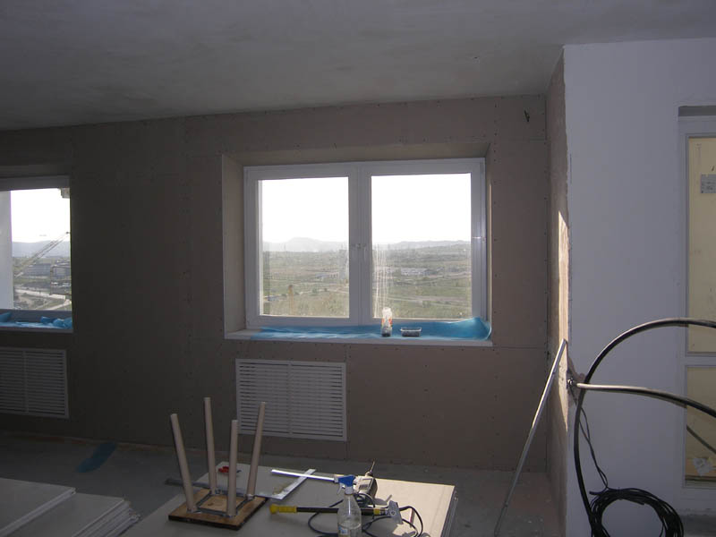

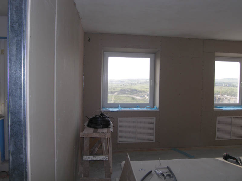

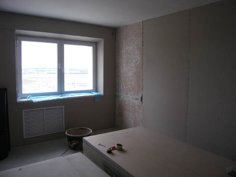

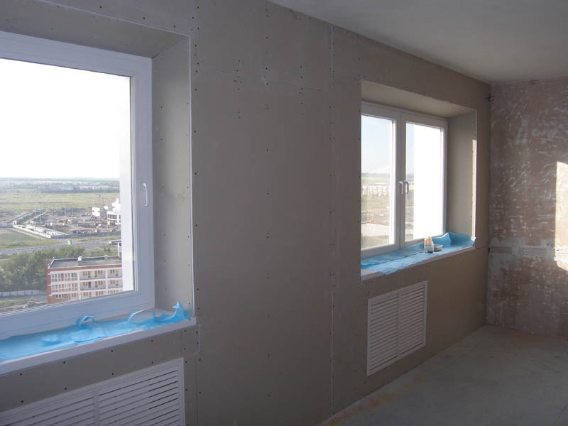

Делаем откосы
Обшиваем стену - начало первого слоя
Результат

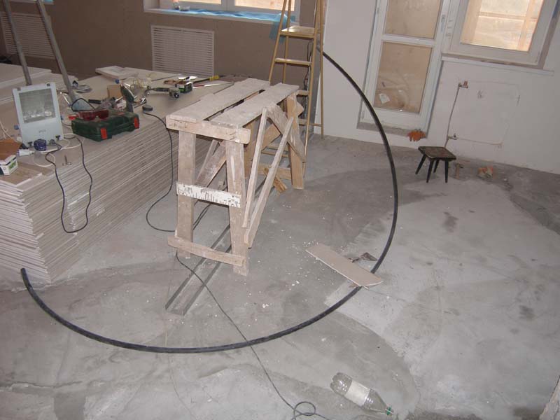

Труба для прокладки витой пары и дополнительных коммуникаций (без вскрытия стен)
справа уже в стене Прикрепленное изображение
моток - Прикрепленное изображение

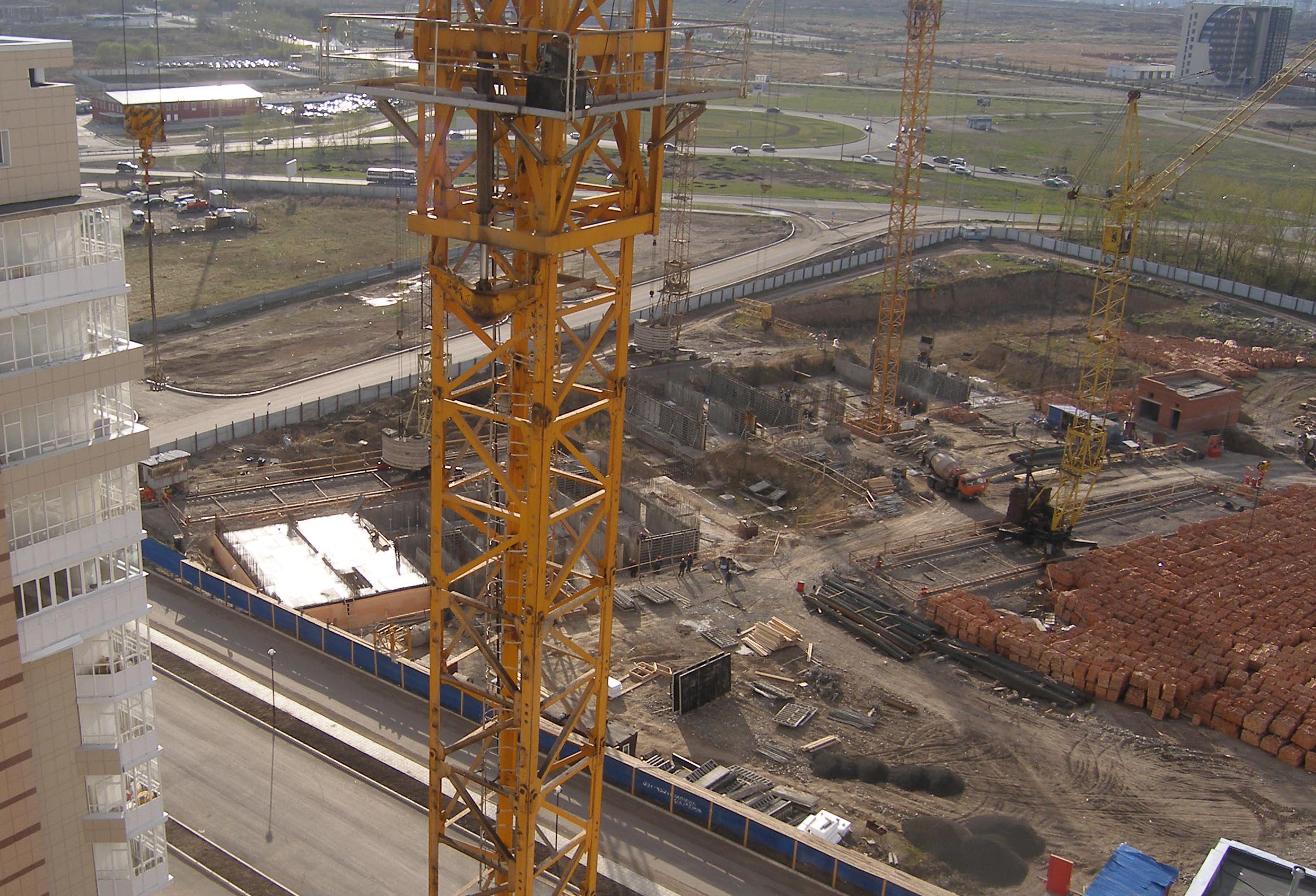

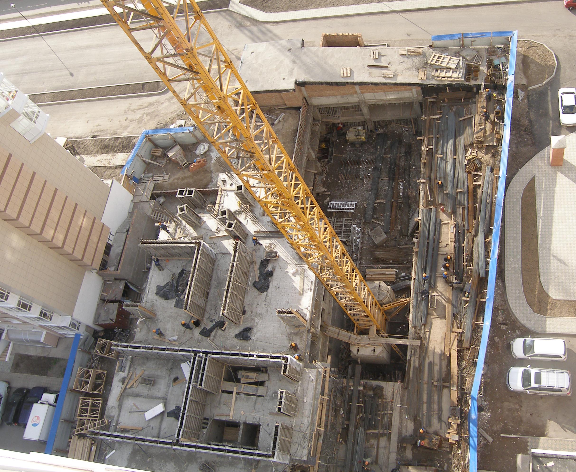

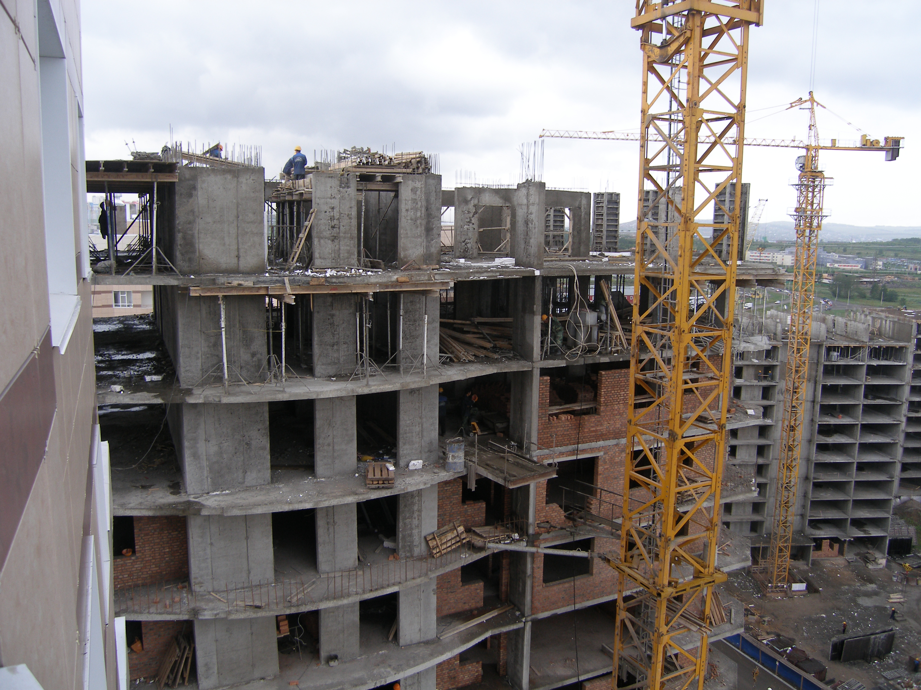

Дома рядом растут как грибы - уже 10й этаж
Живы будем - Не помрем !

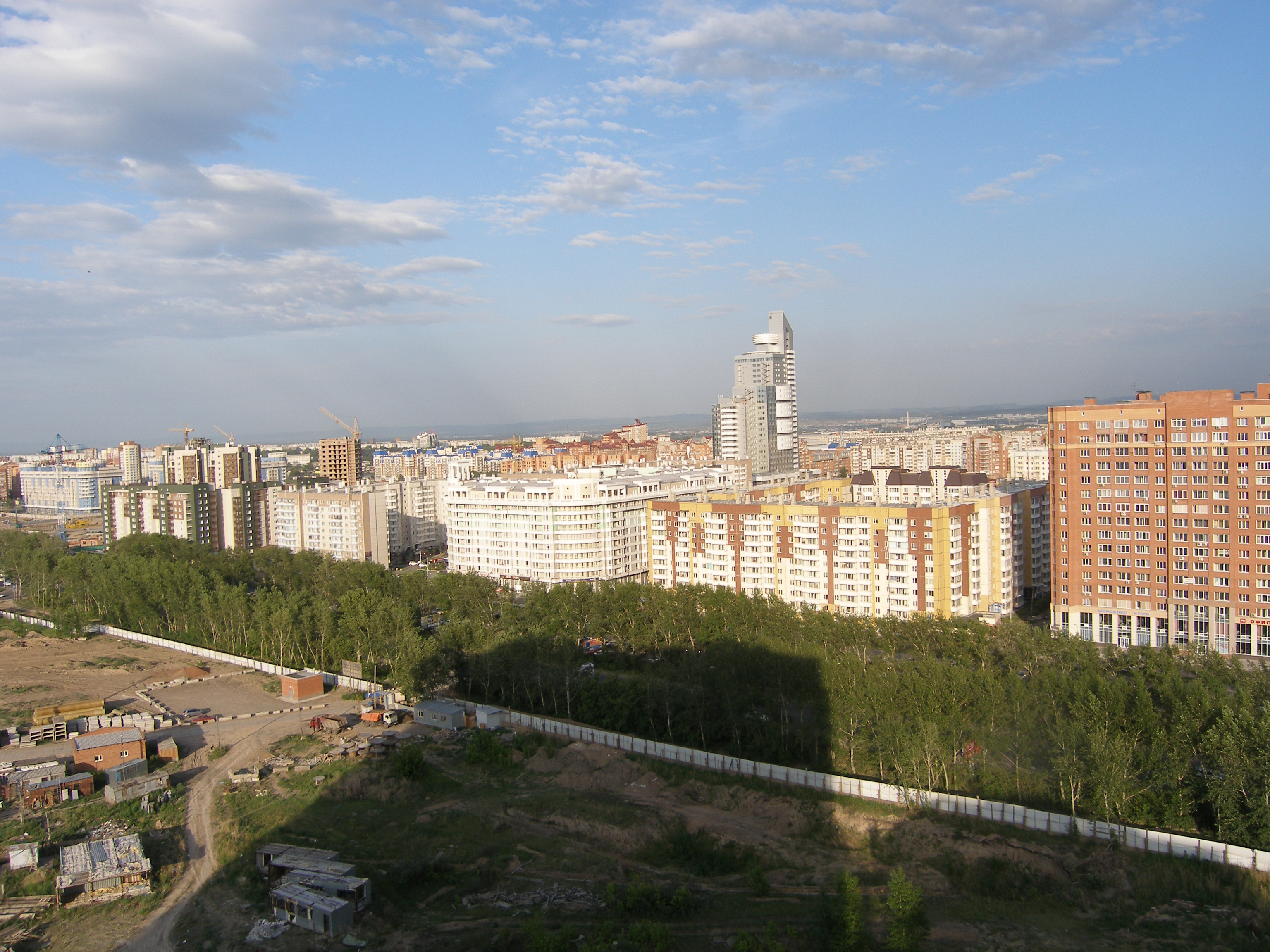

Виды

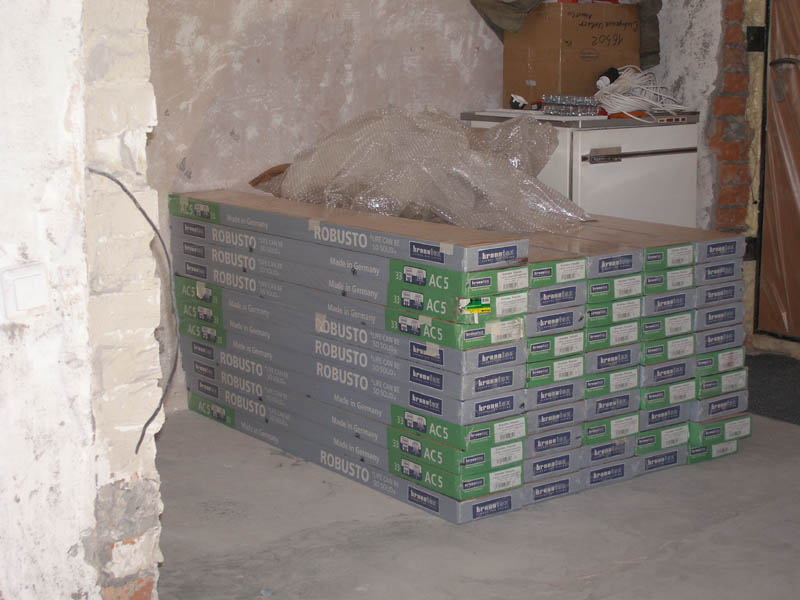

Пршел ламинат - почти 1,5 тонны!
Kronotex ROBUSTO 33й класс и сделан в германии а не в китае как большинство ламината

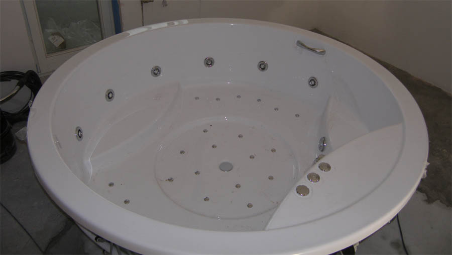

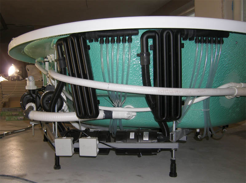

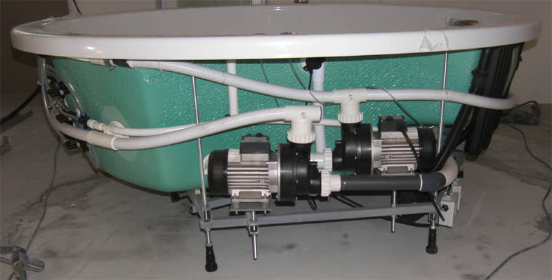

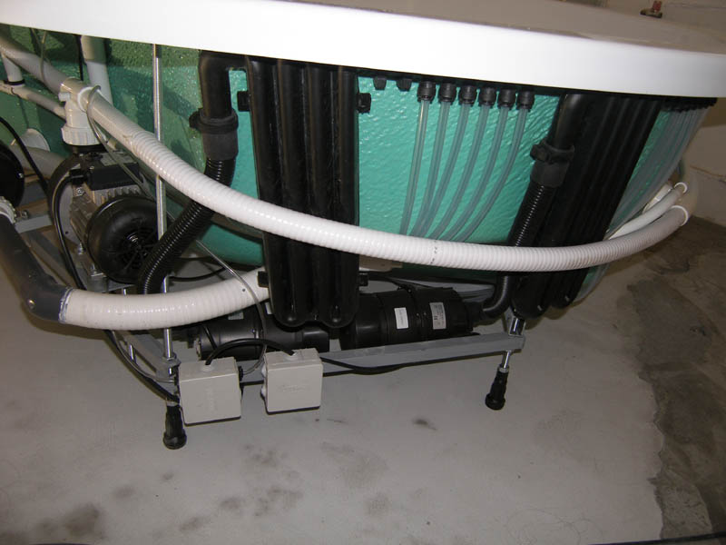

И ванна тоже пришла - RIO GRANDE D190
круглая ванна огромного 1метр 90см диаметра! максимум того что есть!
ps: для живущих в Красноярске - можем организовать поставку такой ванны. обращайтесь в личку.

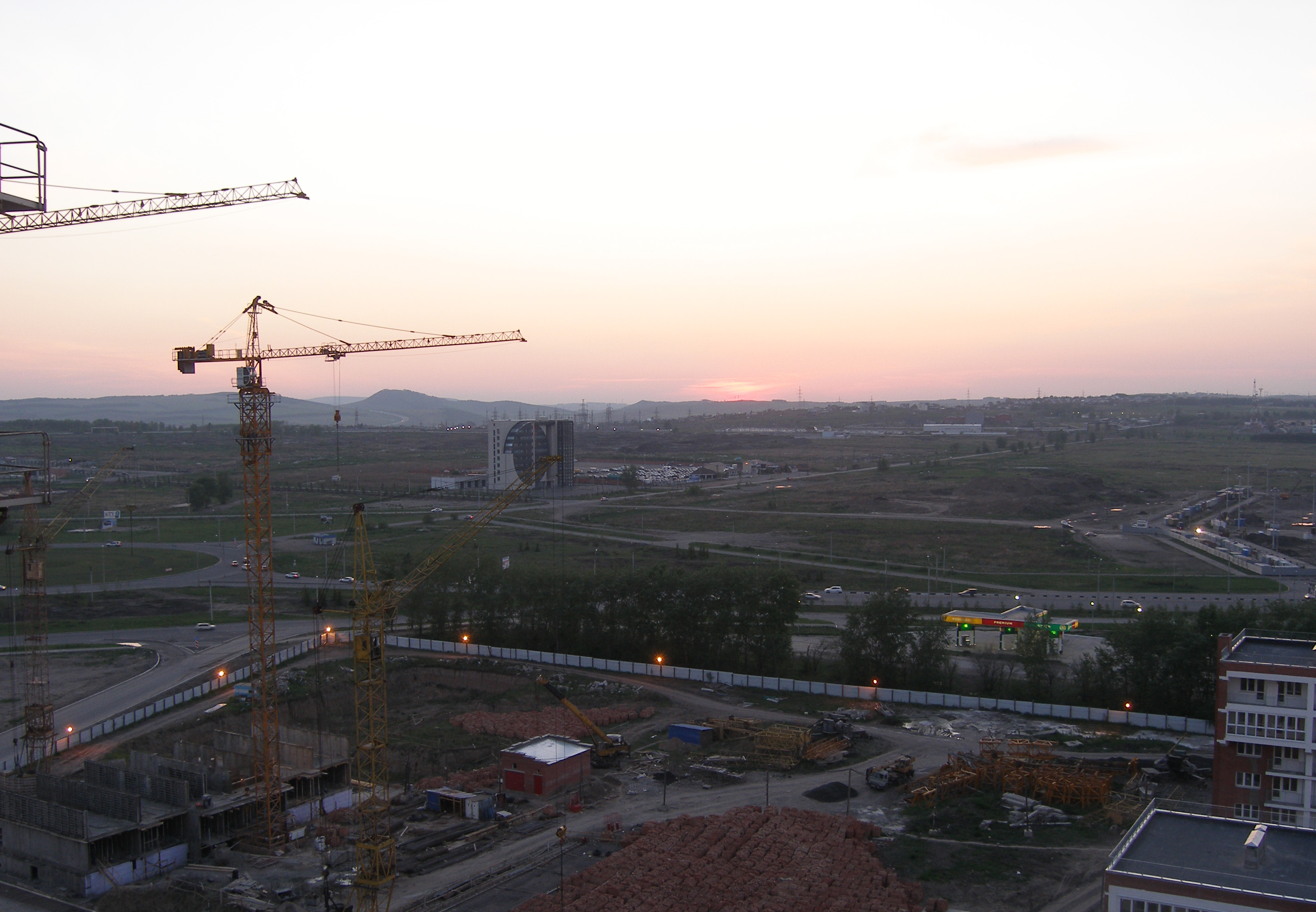

Вид в дождь

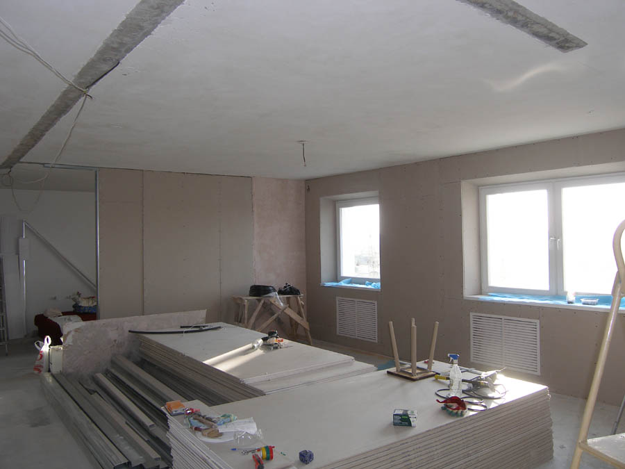

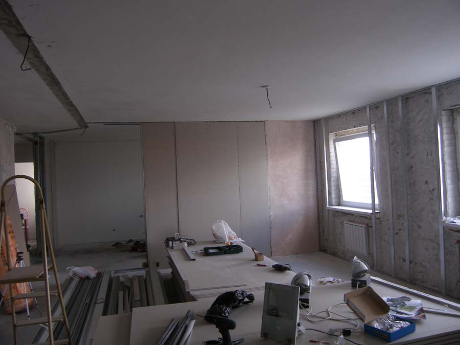

Установка гипсокартоновой стены в кухне
начало
результат
внутренняя стена пока не обшивается так как будут прокладываться коммуникации: электропроводка, сеть, сигнализация, приточная и вытяжная вентиляция, разводка пылесоса.

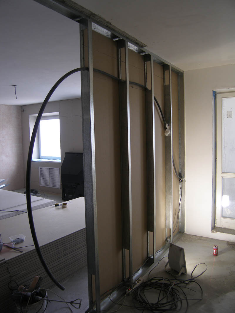

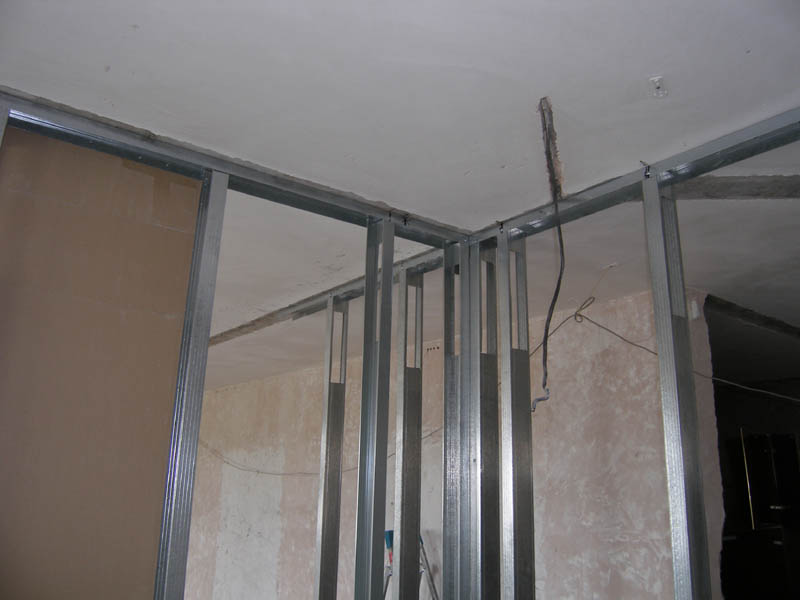

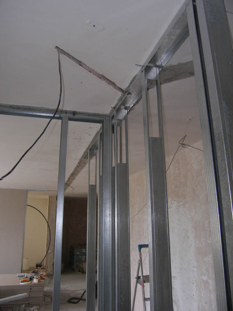

Вторая боковая стена в большой комнате - каркас

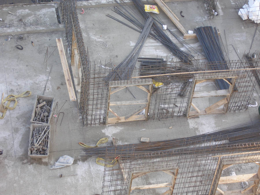

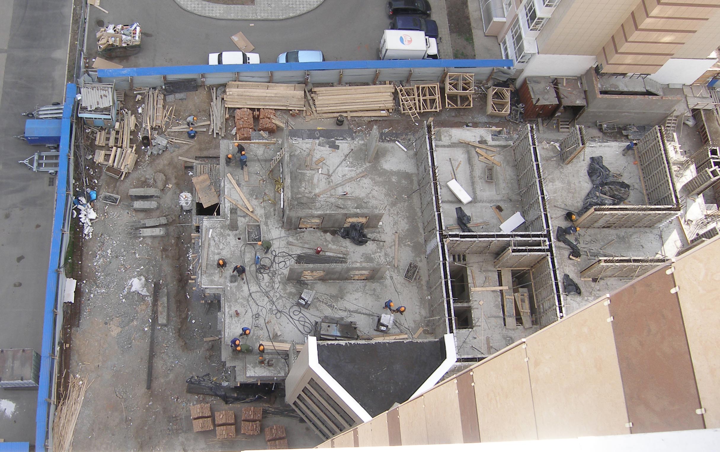

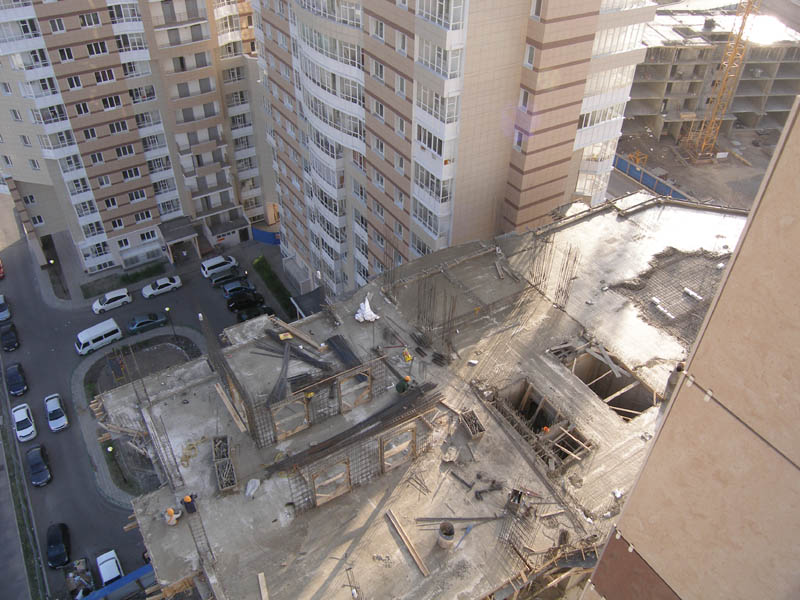

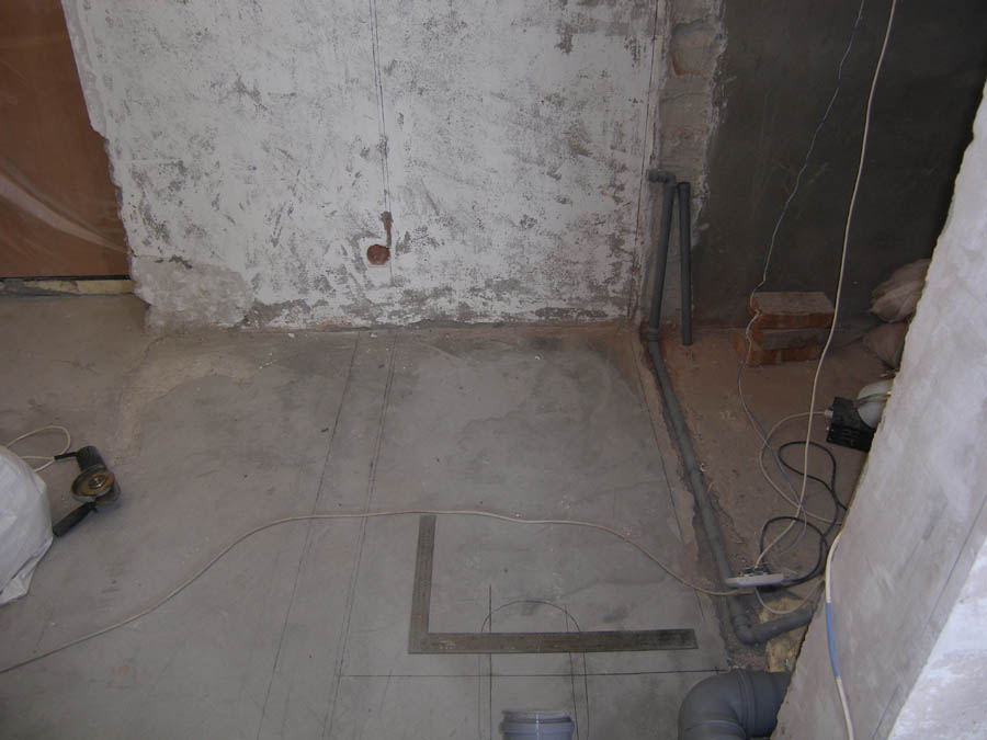

Планирование гостевого туалета. прокладка канализации. разметка.

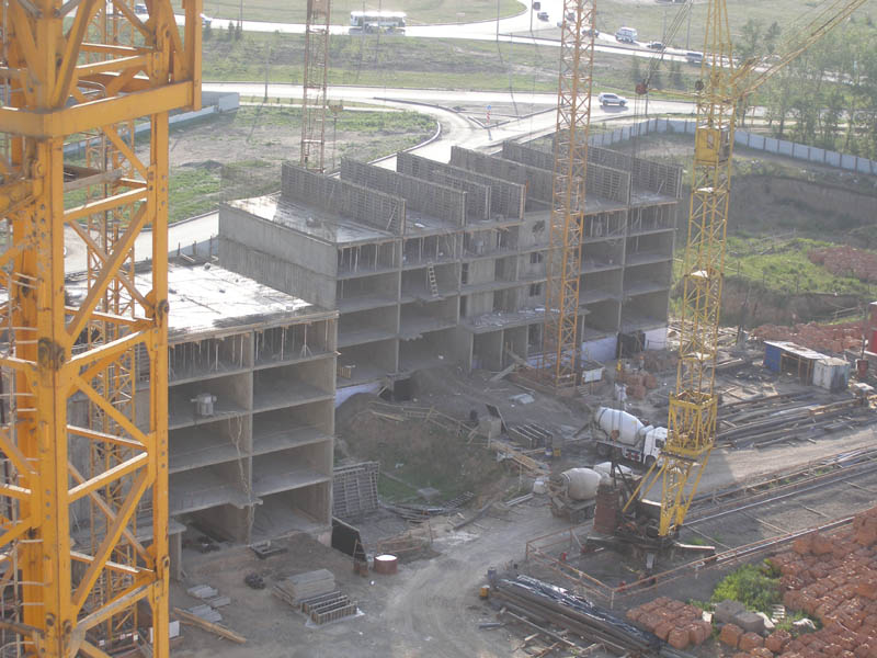

корпус 2 уже почти построен - 17й этаж

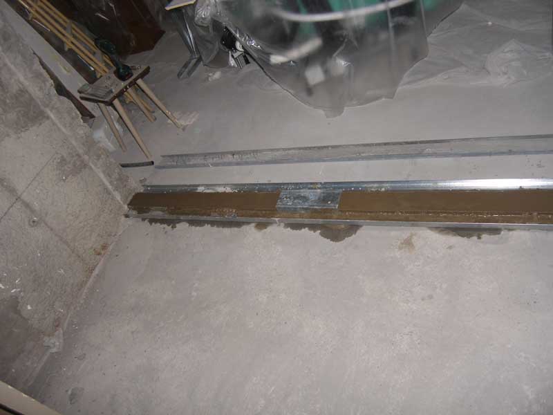

Заливка в опалубку бетонного порога отделяющего ванную комнату от коридора
на этот порог будет ставиться металопрофиль и монтироваться стены
порог в дверном проеме будет отделан кафелем
основное назначение порога - гидрозащита квартиры от вылитой воды из ванной на пол
3см не высоко но достаточно для работы слива с уровня пола - трапика
