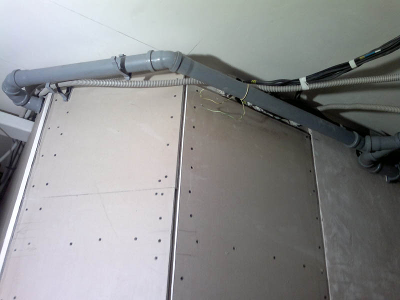

Прокладка 50мм трубы под встроенный пылесос
Прикрепленное изображениеПрикрепленное изображение

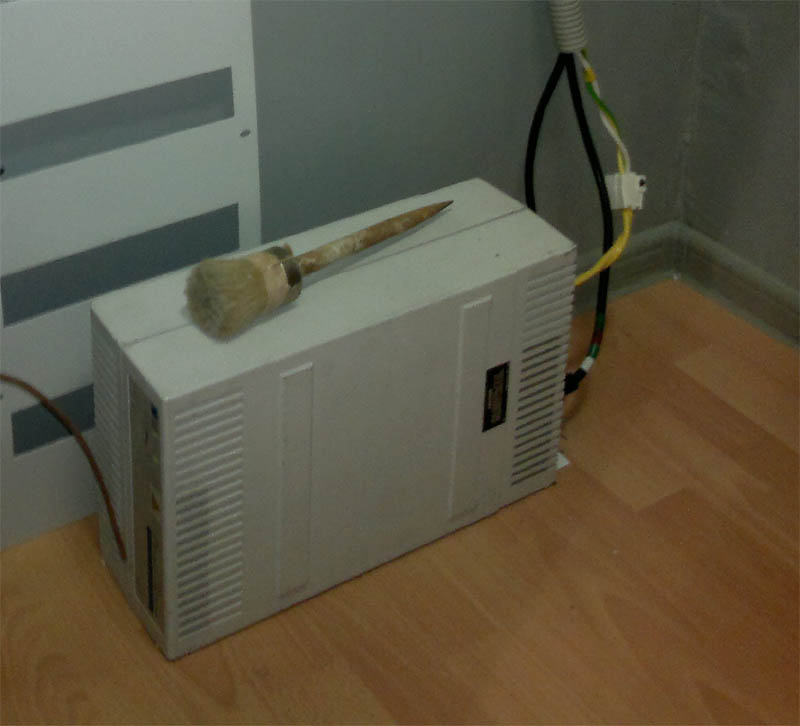

Вот он красавец! PowerWare Presige 3000
а вот так он выглядит с заводской батареей
IPB Image
