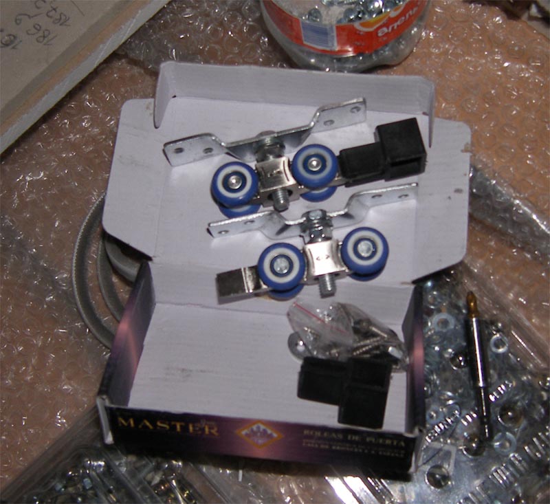

Самы задвижные двери (двери-купе) мне нравятся давно, и если тогда они были сделаны в первую очередь ради экономии места, то сейчас они делаются из-за их удобства.
Банально - эти двери безопасны в бытовом смысле - у них нет ручек о которые можно стукнуться или зацепиться одеждой. О том что они не мешают ходить и не занимают места говорить особо не надо - и так понятно.
Если тогда доступных и качественных решений для задвижных дверей небыло и я использовал систему от шкафов купе, то сейчас есть отличные решения для качественного изготовления и монтажа!
Итак:

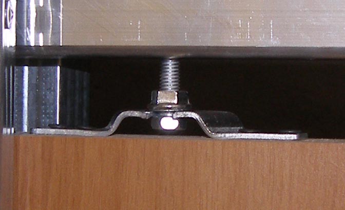

комплект роликов
Прикрепленное изображение
система интересна тем, что она разборная
те блок с 4мя роликами на подшипниках в профиле
а дверь подвешивается на регулируемый по высоте подвес с возможностью ее демонтажа и замены
роликовая система отличная - те в отличии от шкафных она хорошо держит дверь

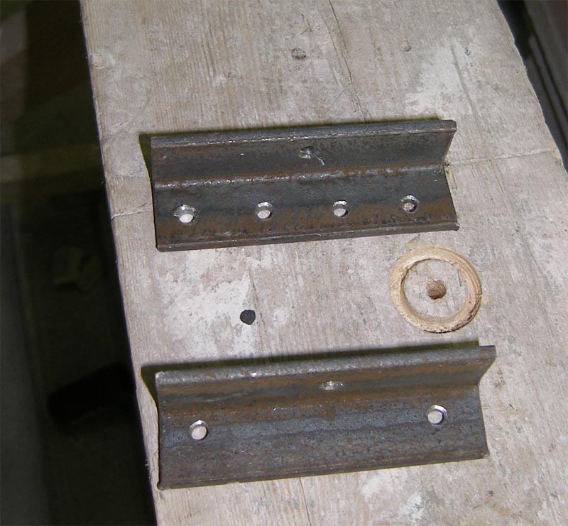

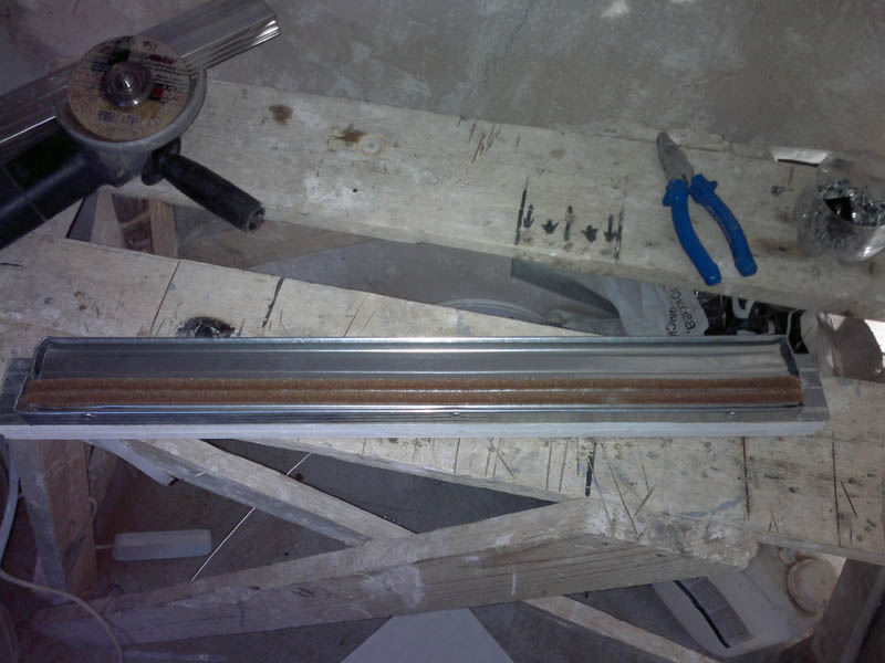

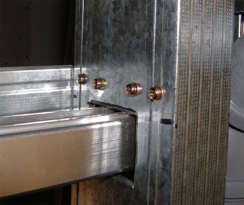

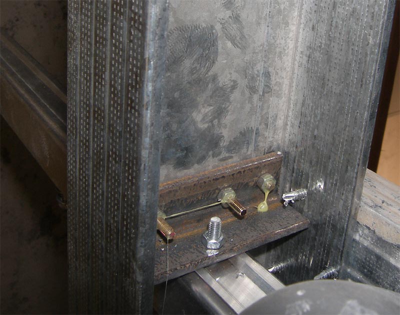

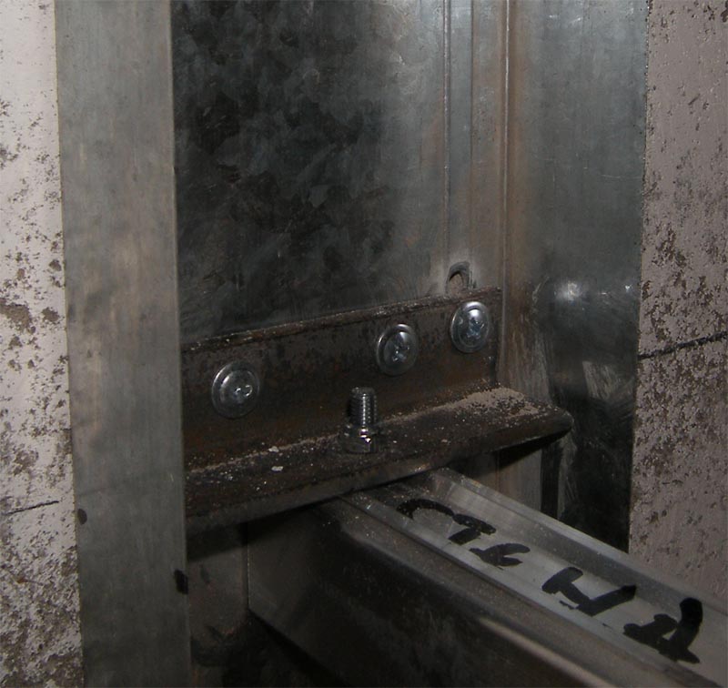

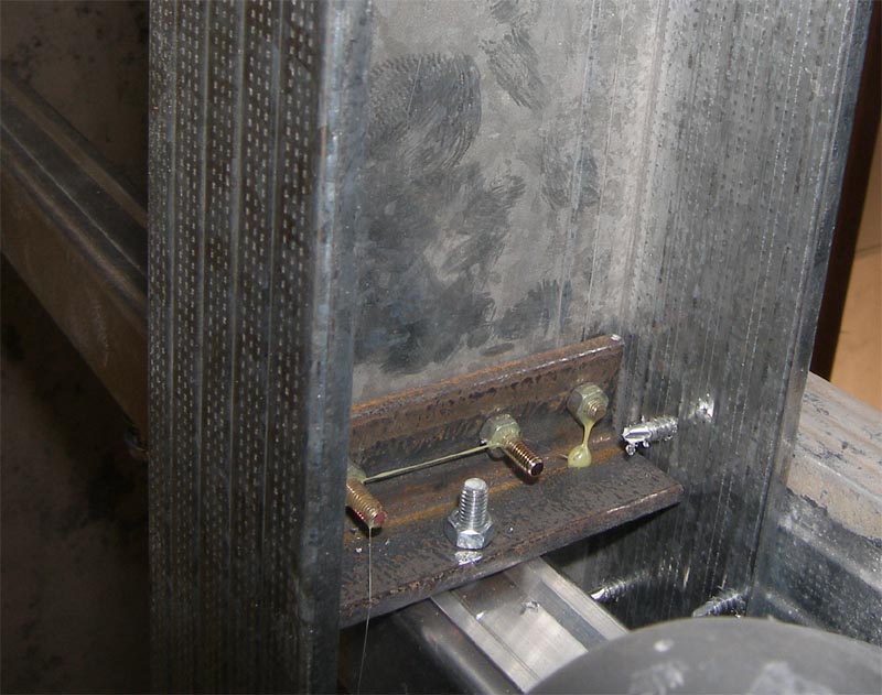

Крепление профиля в котором ездят ролики лучше осуществить при помощи стального уголка
Прикрепленное изображениеПрикрепленное изображение
такая конструкция позволяет произвести быструю и качественную установку профиля
профиль крепится к уголку на болты М5 со самоконтрящимися гайками - так технологичне
сам уголок крепится на саморезы к профилю или на болты - как будет удобнее.

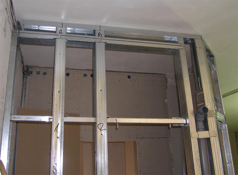

Внешний вид закрепленного профиля

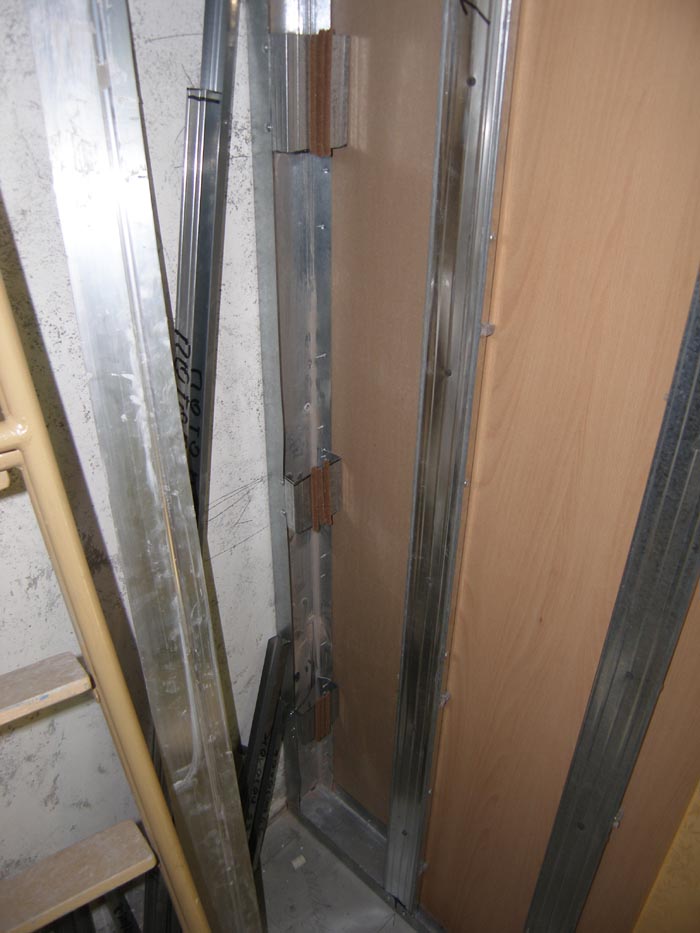

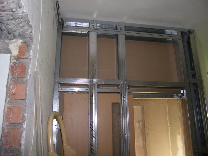

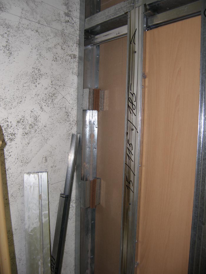

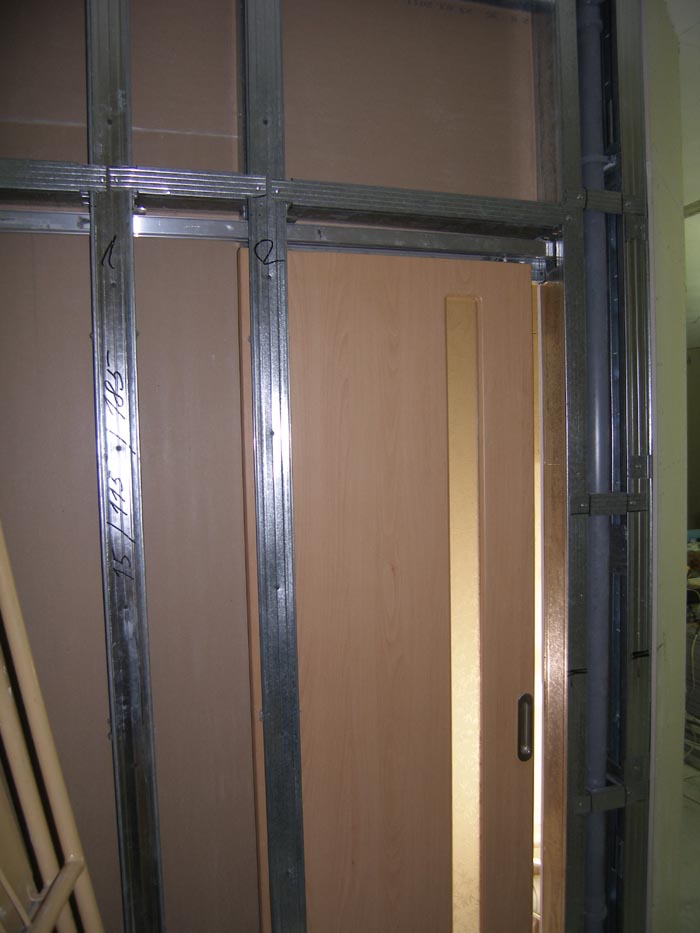

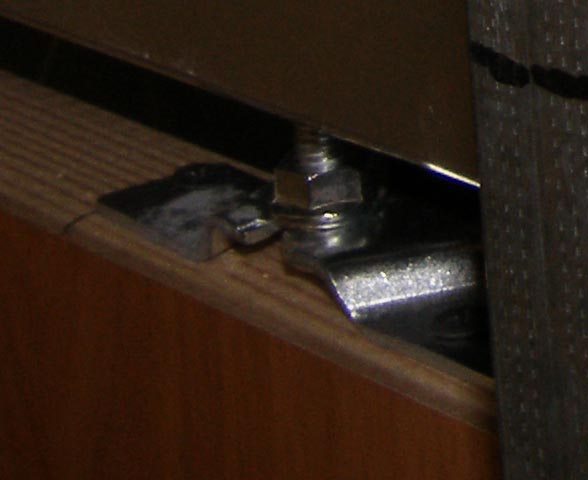

Тормозные площадки
Внешний вид с установленной дверью

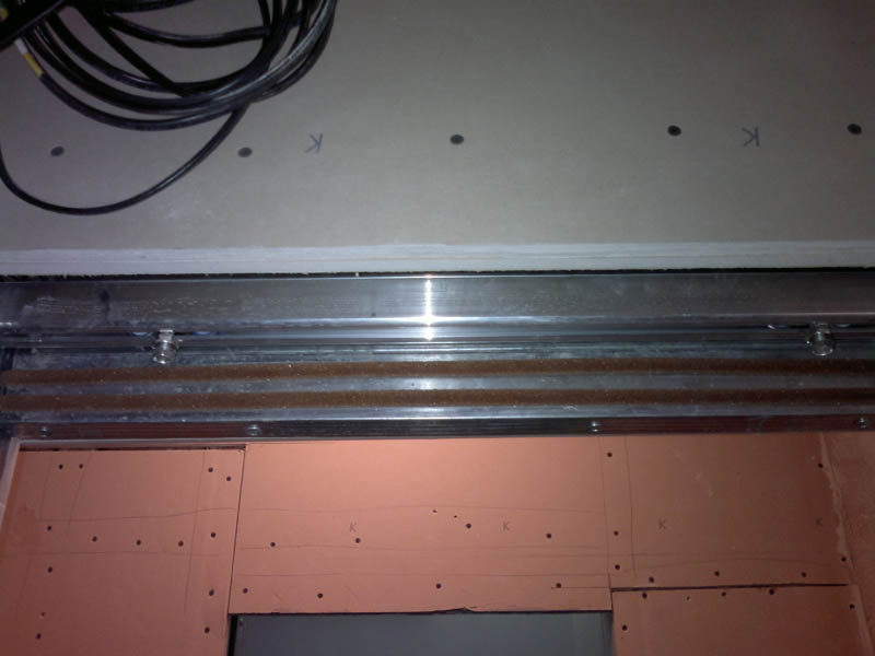

Верхний профиль со щеточкой для обеспечения шумоизоляции дверного проема
