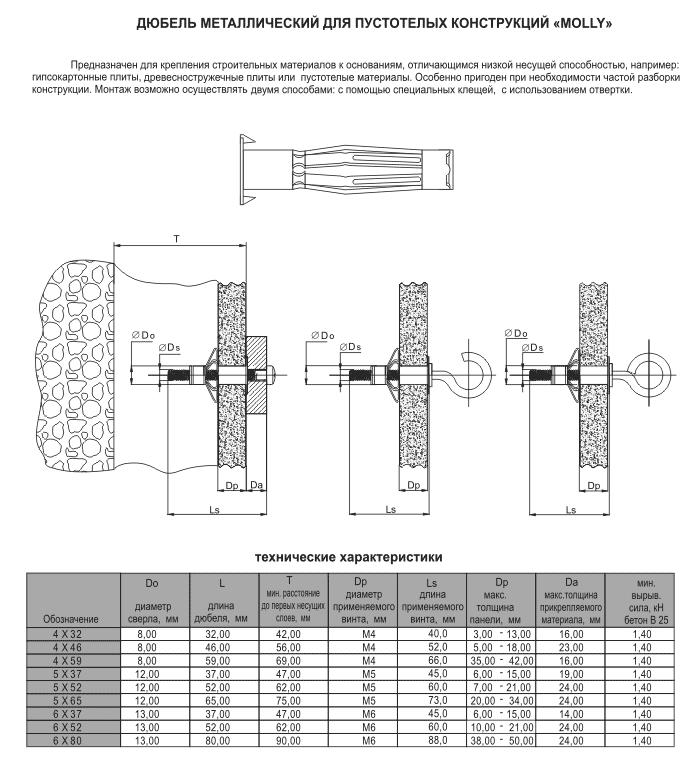

Металлический дюбель для пустотелых конструкций IPB Image IPB Image
Предназначен для крепления строительных материалов к основаниям, отличающимся низкой несущей способностью, например: гипсокартонные плиты, древесностружечные плиты или пустотелые материалы. Также используется при необходимости частой разборки конструкции. Монтаж возможно осуществлять двумя способами: с помощью специальных клещей, с использованием отвертки.

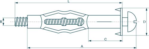

Технические характеристики.
ОбозначениеДиаметр отверсия
под дюбель, мм
L, ммA, ммB, ммC, ммD, ммТолщина скрепляемого
материала, мм
Допустимая нагрузка
на выдергивание, КГС
4 х 12 (4S)8 38 32 6,8 9 13,5 5-12 70
4 х 16 (4MS)52 38 11 3-20
4 х 23 (4L) 45 22 18-24
4 х 27 (4EL) 59 52 29 25-31
4 х 38 (4xL)65 59 36 32-38
5 х 16 (6S)11 58 52 9 16 3-18 80
Внимание! Дюбель имеет уникальный отличительный признак - на боковой оболочке выдавлена надпись OMAX.
