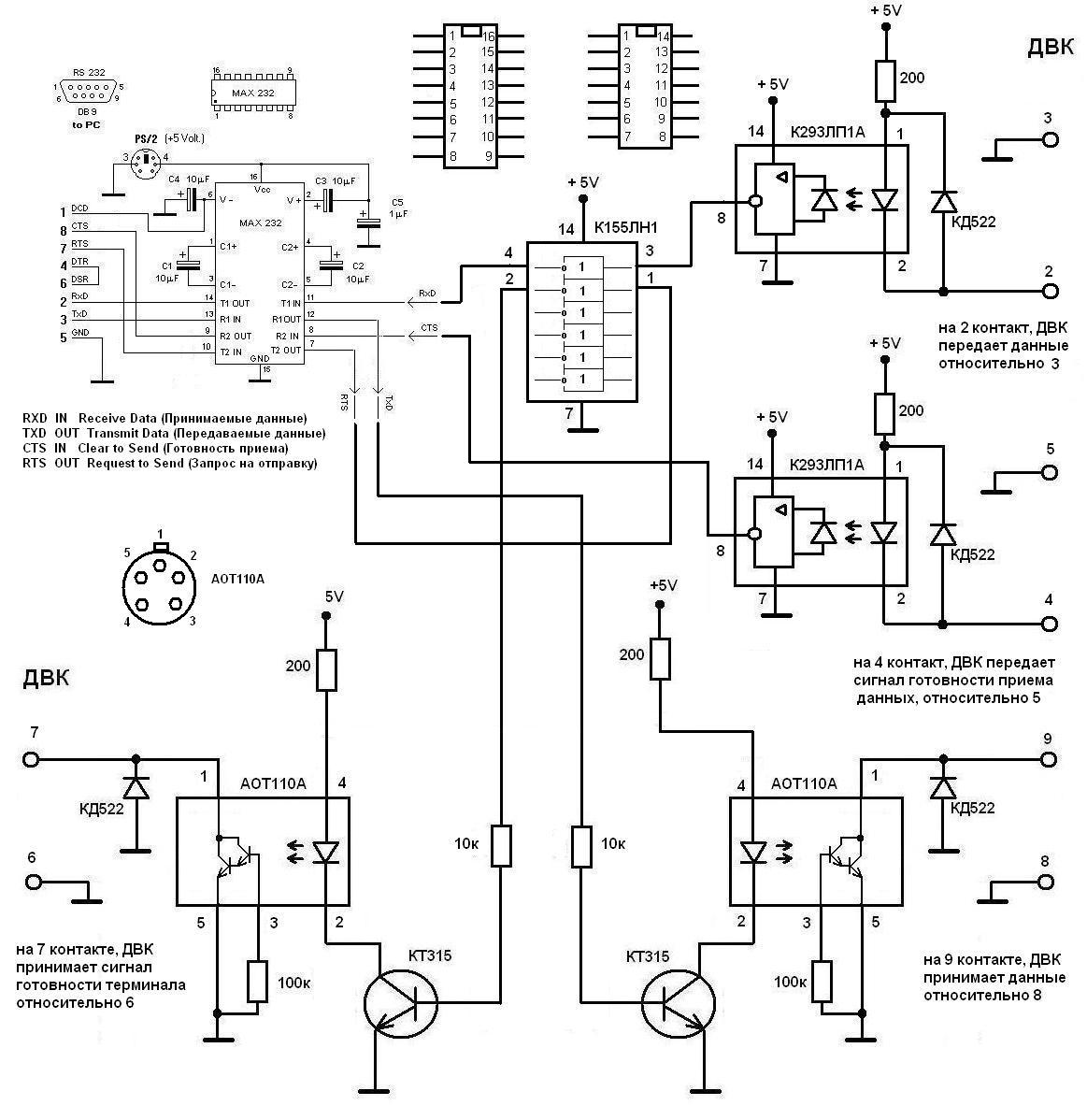

Загрузка системы на ДВК, через второй терминальный порт.
Стандартная консоль имеет адреса 177560-177566 и это не меняется.
Адрес консоли на ДВК4 с 256Кб памати, для @ будет 17777560-17777566
Для проверки работы консоли отправляем код символа в последний адрес консоли:
@177566/000060 101 ВК (Для ДВК4: @17777566/000360 101 ВК)
Должен напечатать символ А (Его код 101)
Дополнительная консоль, в идеале должна иметь адреса 176560-176566
Адрес дополнительной консоли на ДВК4 с 256Кб памати, для @ будет 17776560-17776566
Для проверки работы дополнительной консоли отправляем код символа в последний адрес консоли:
@176566/000360 101 ВК (Для ДВК4: @17776566/000360 101 ВК)
Должен напечатать символ А (Его код 101) на втором, удаленном терминале.
В качестве дополнительной консоли мы можем использовать МС1201.03 настроенную следующим образом:
Конфигурация перемычек для работы порта МС1201.03 как 177560-177566:
IPB Image
Конфигурация перемычек для работы порта МС1201.03 как 176560-176566:
IPB Image
По умолчанию в ДВК4, на плате МС1201.03 порт уже настроен на адреса 176560-176566
А функции основной консоли с адресами 177560-177566 выполняет КЦГД
Если у нас нету платы МС1201.03, то в качестве дополнительной консоли мы можем
использовать плату УПО или И12 настроенные на адреса 176560-176566 их порта.
Итак, подключаем порт дополнительной консоли МС1201.03 к ПиСи через переходник Токовая Петля - RS232
На ПиСи под DOS запускаем программу эмуляции DecTape из архива:
http://www.tis.kz/progs/dvk/TU58.rar
На ДВК вводим следующую программу:

1000G
Теперь на ДВК должна загрузится система с DecTape, в качестве которого используется эмулятор на ПиСи.

Вот схема переходника Токовая петля - RS232:
взято с http://www.tis.kz/forum/topic.php?forum=1&topic=16
Прикрепленное изображение
