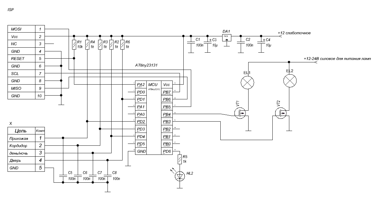

Схема
Прикрепленное изображение
импульсные помехи с датчиков давятся 100н конденсаторами
остальное решение очевидное и не нуждается в описании
ключевые транзисторы - любые из современной материнской платы (те TTL-управляемые)
