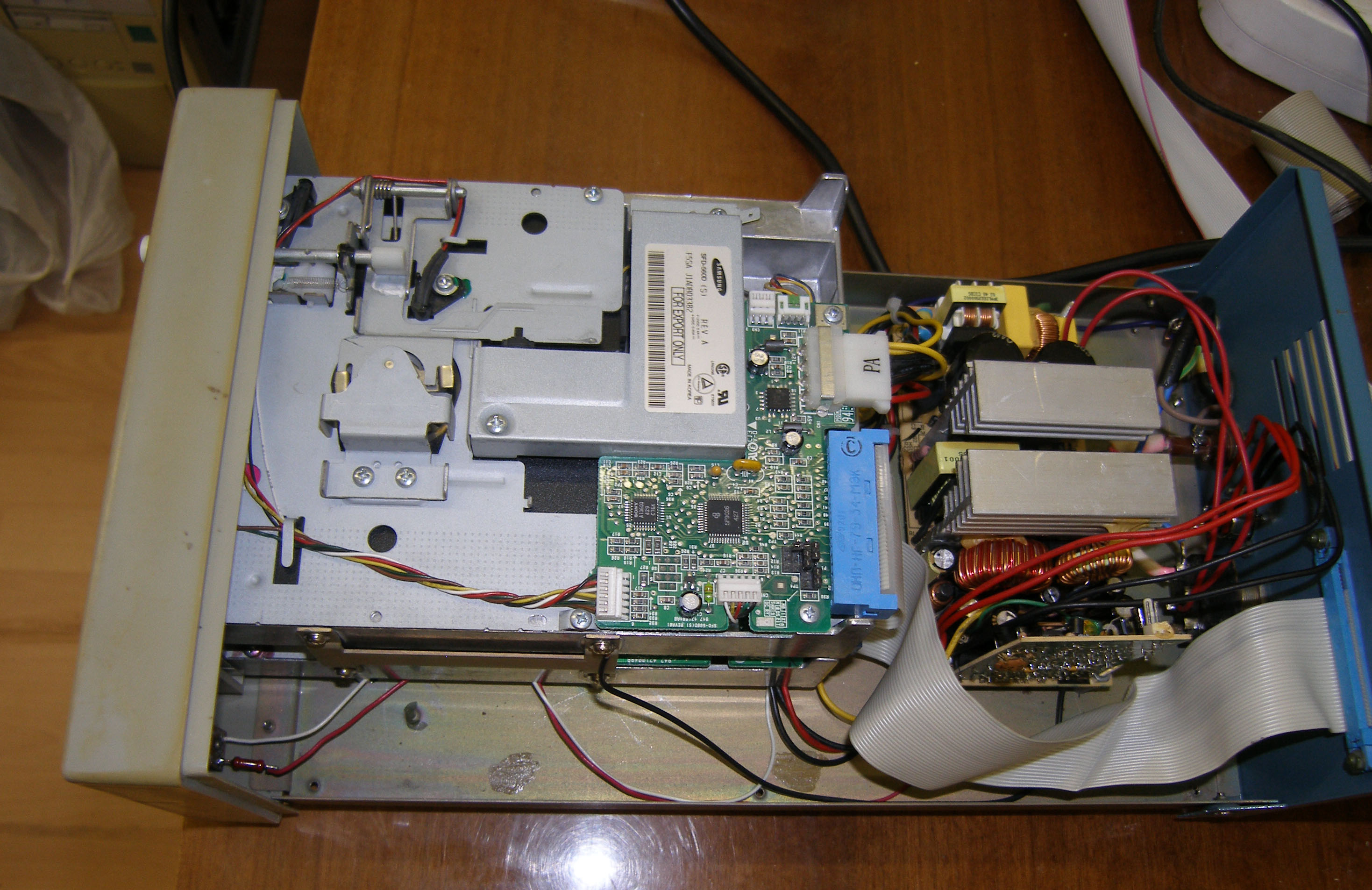

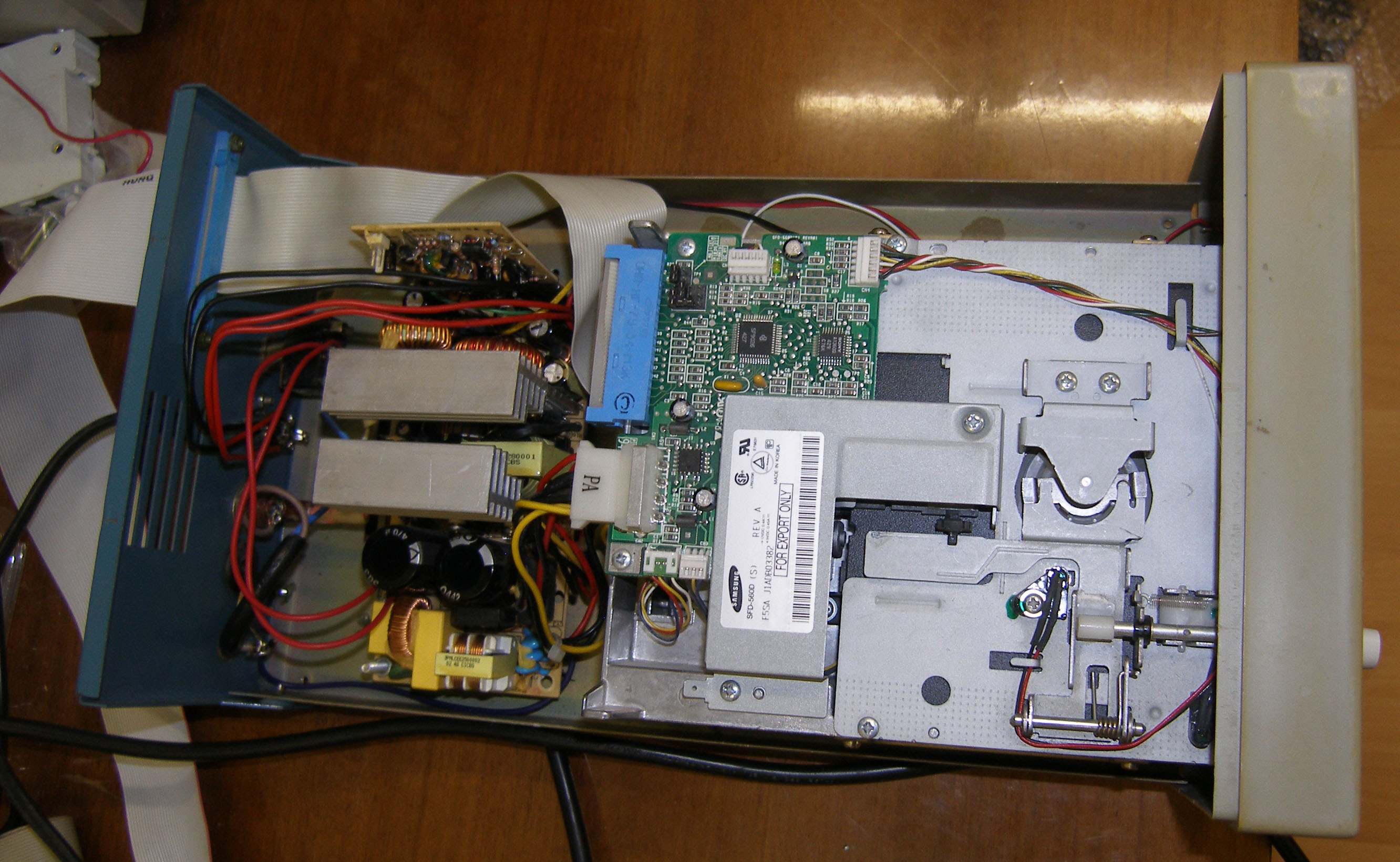

Изучение конструкции и запайка блокировочных конденсаторов улучшило ситуацию, но полностью не решило - с родного БП прет помеха на корпус. Анализ конструкции показал, что
- радиатор на котором стоит 872й через прокладку, соединен с корпусом и общим минусом
- идет сильная ЭМ помеха с трансформатора, которая, по всей видимости ловится головками дисководов со всеми вытекающими проблемами.
соответственно исправлять дефект конструкции стало не интересно и я откопал ATX БП половинного размера и установил вместо родного.
Результат - отличное чтение!
/Потом надо будет проверить на сколько лучше стали читать МС5305 на нормальном питании./
Соответственно надо и в старых МС5310 переделанных давно произвести замену БП на хорошие.

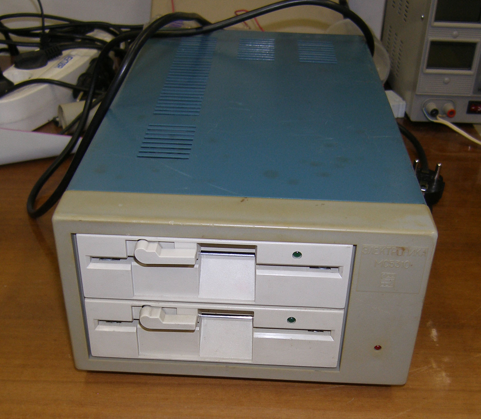

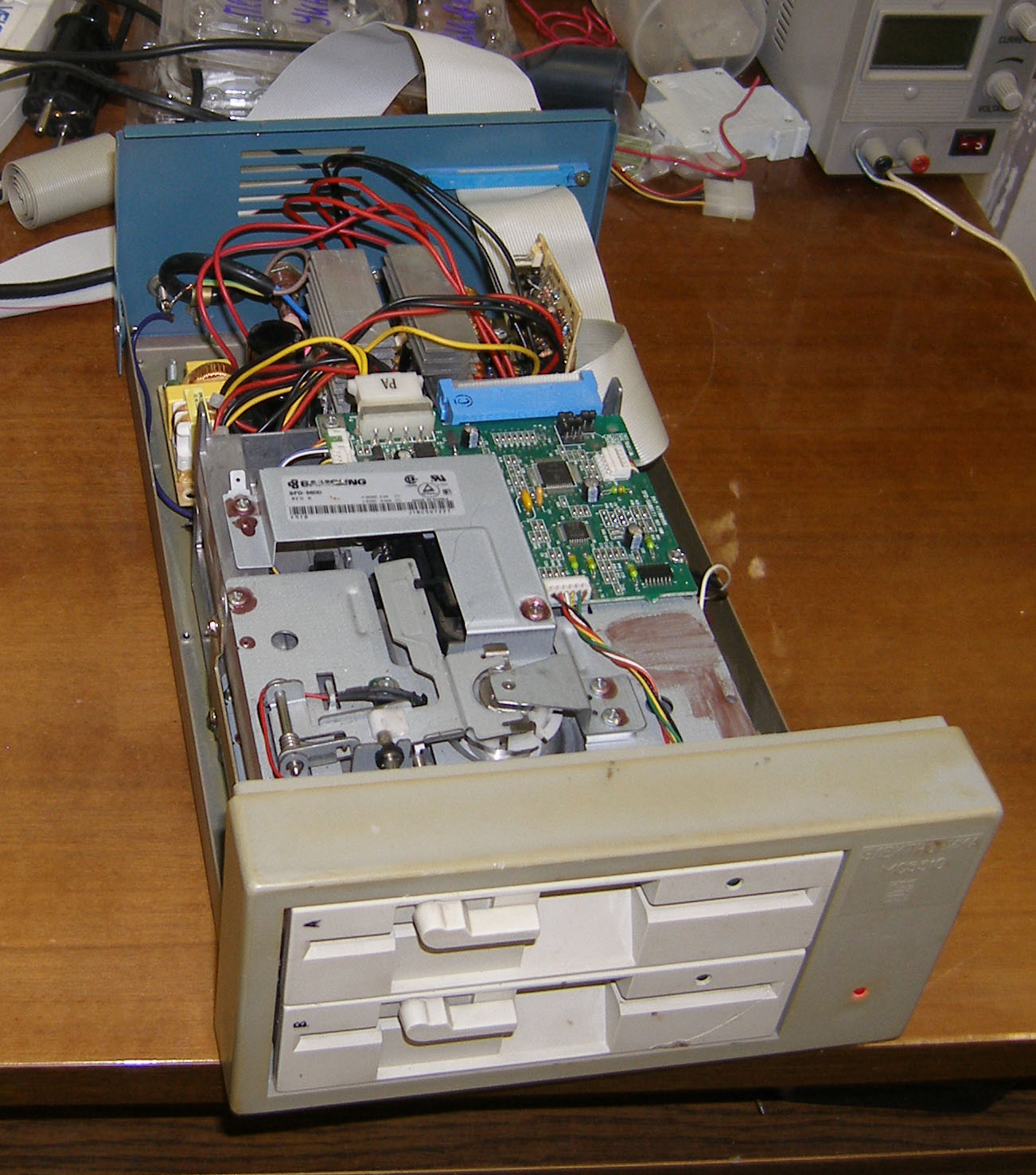

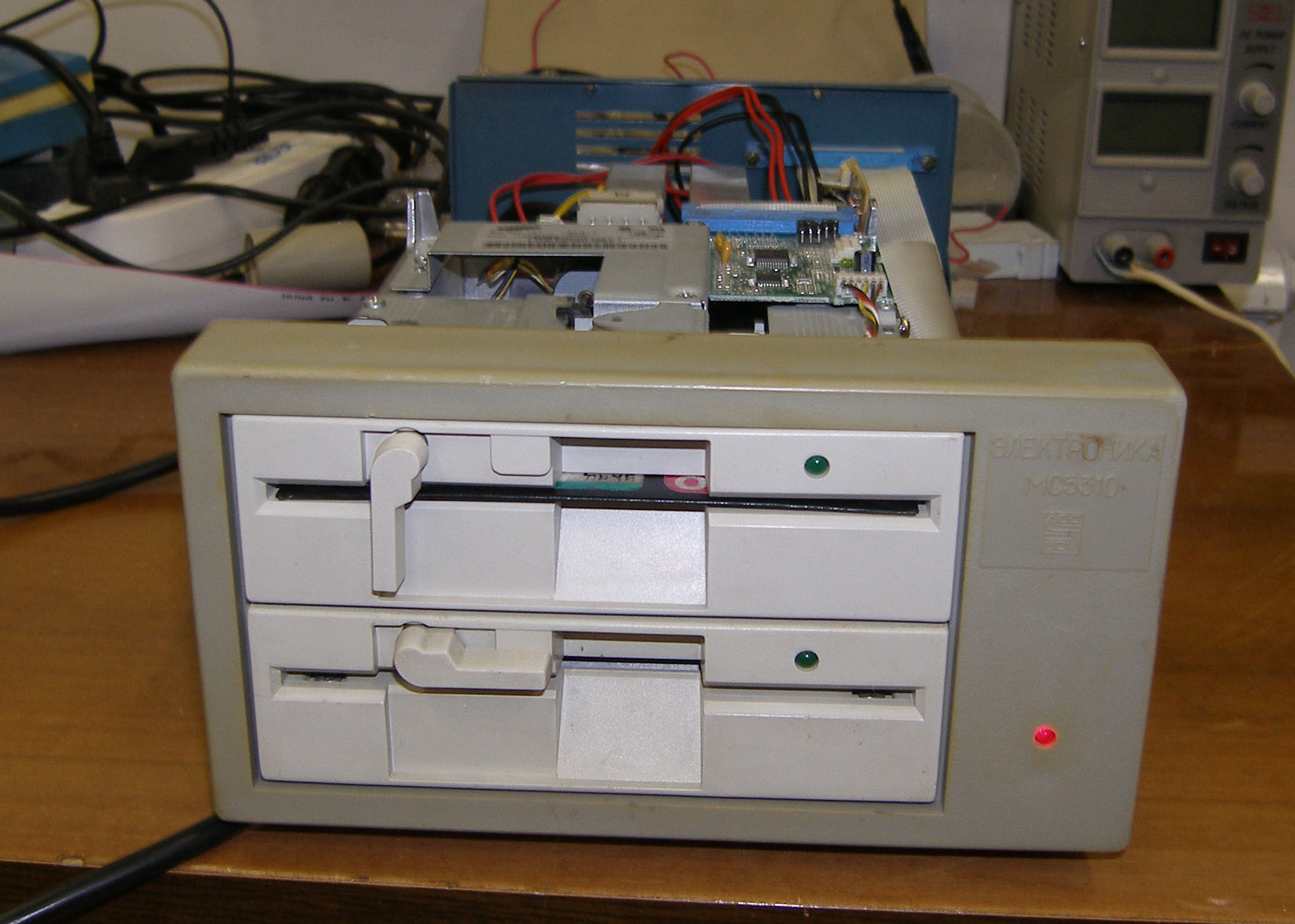

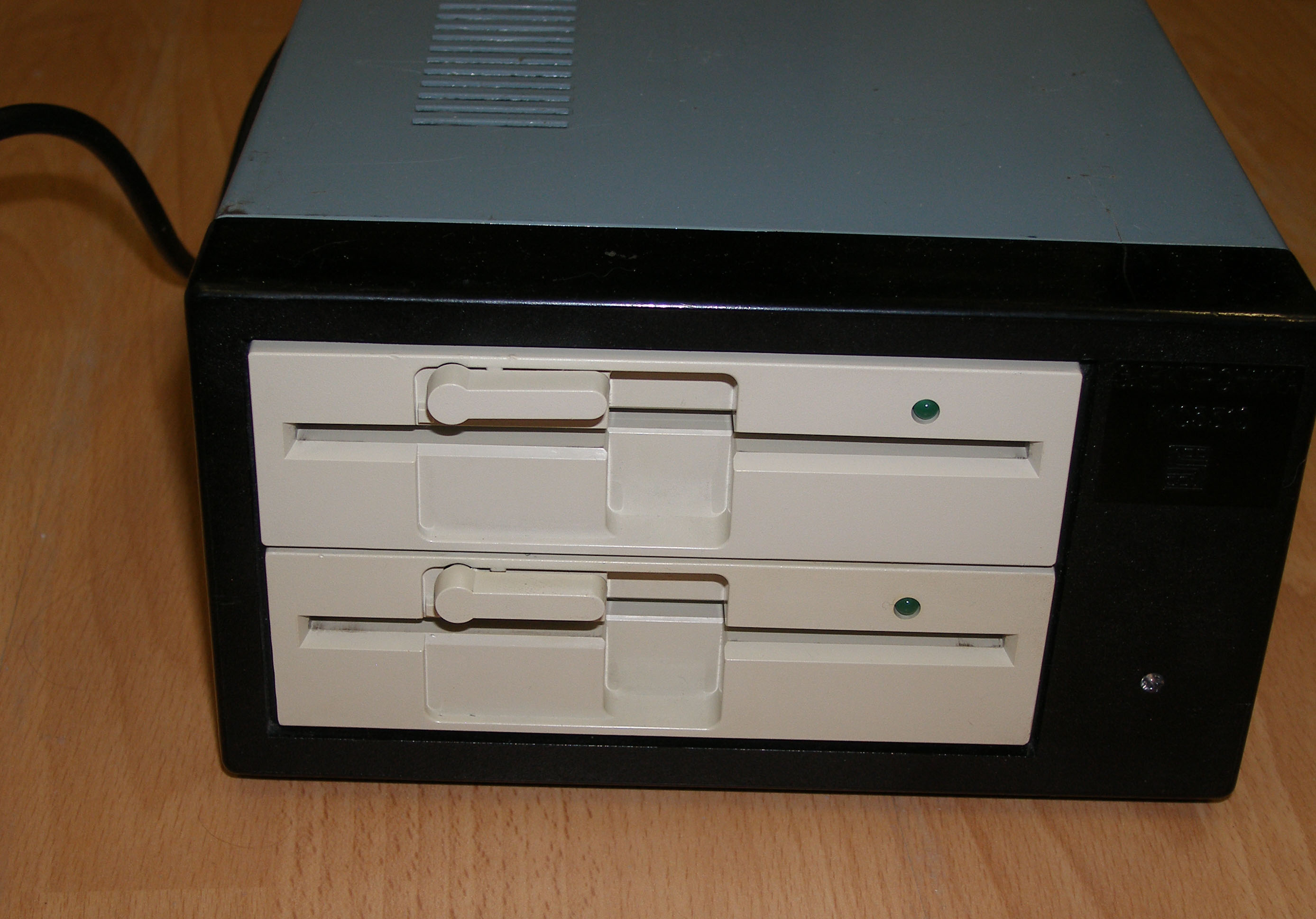

Фото блоков МС5310 и переделки внутри
