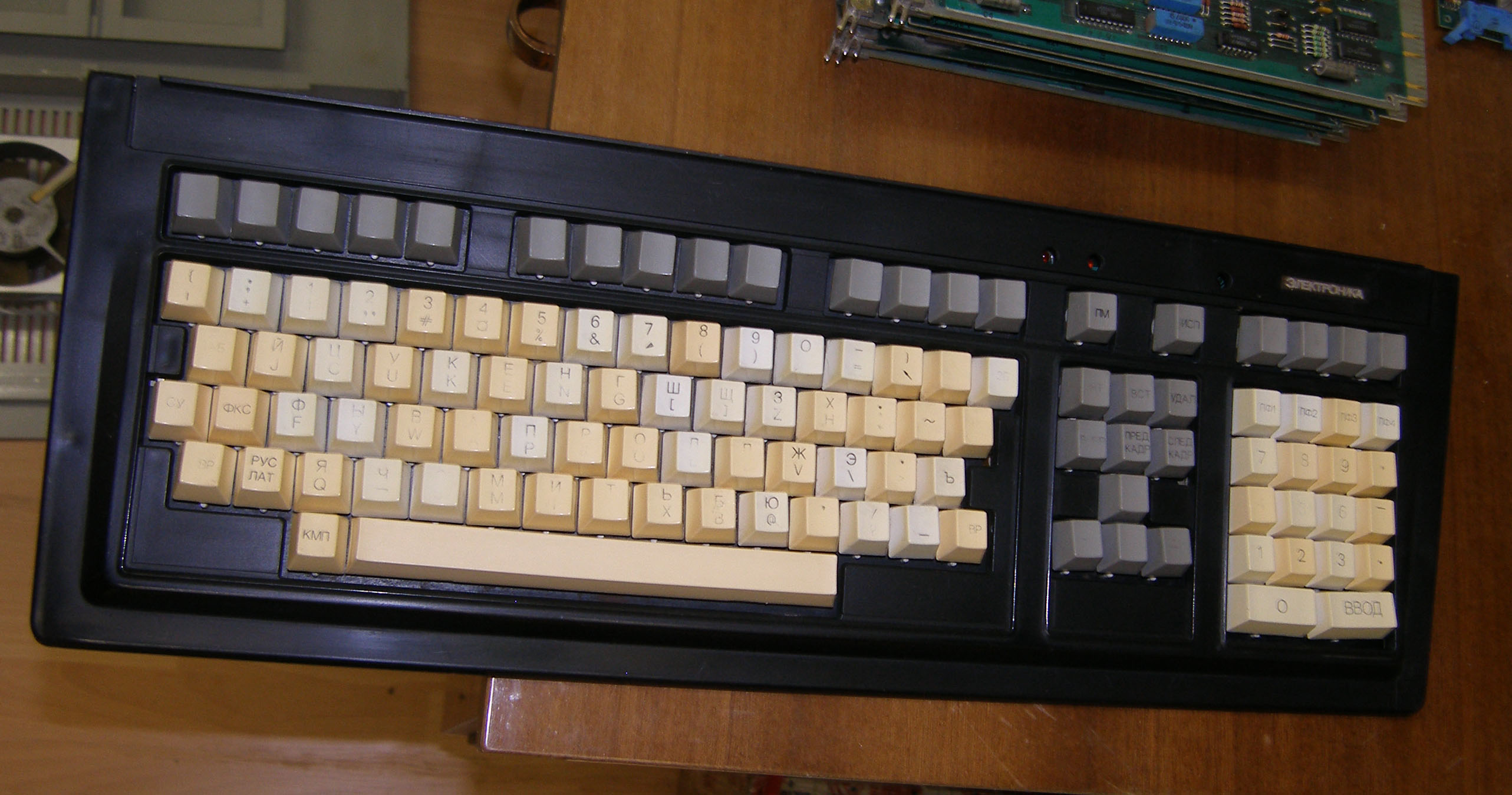

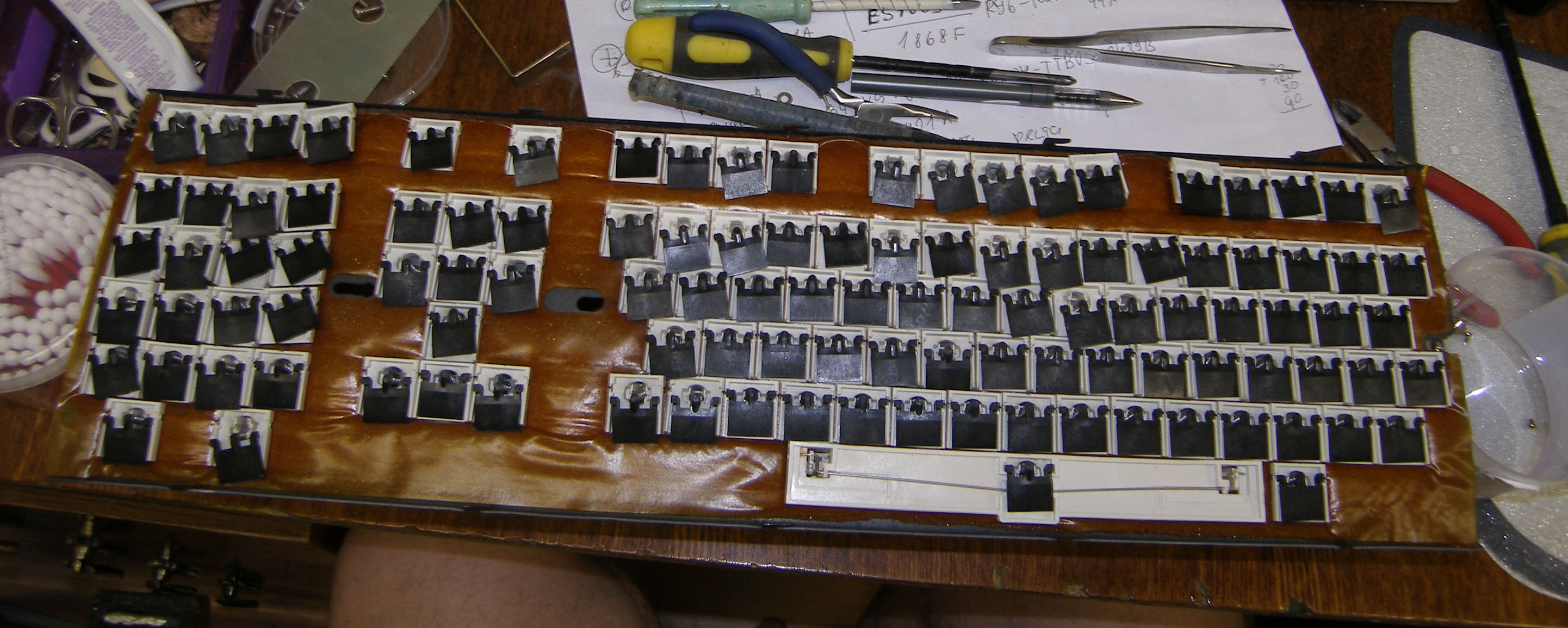

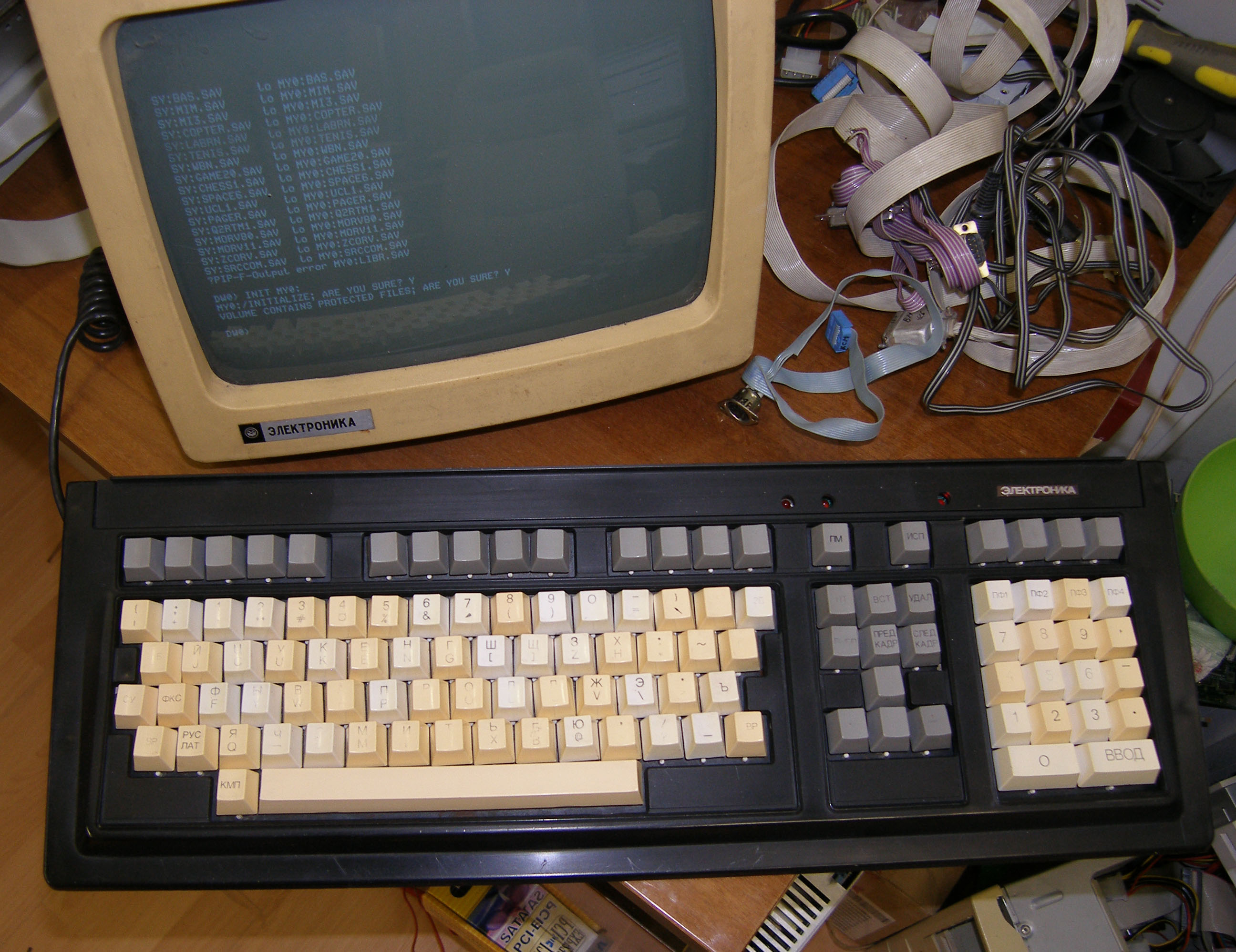

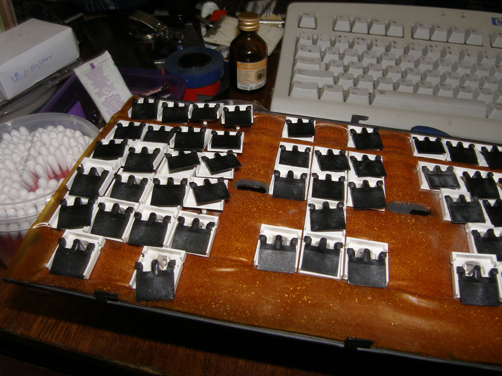

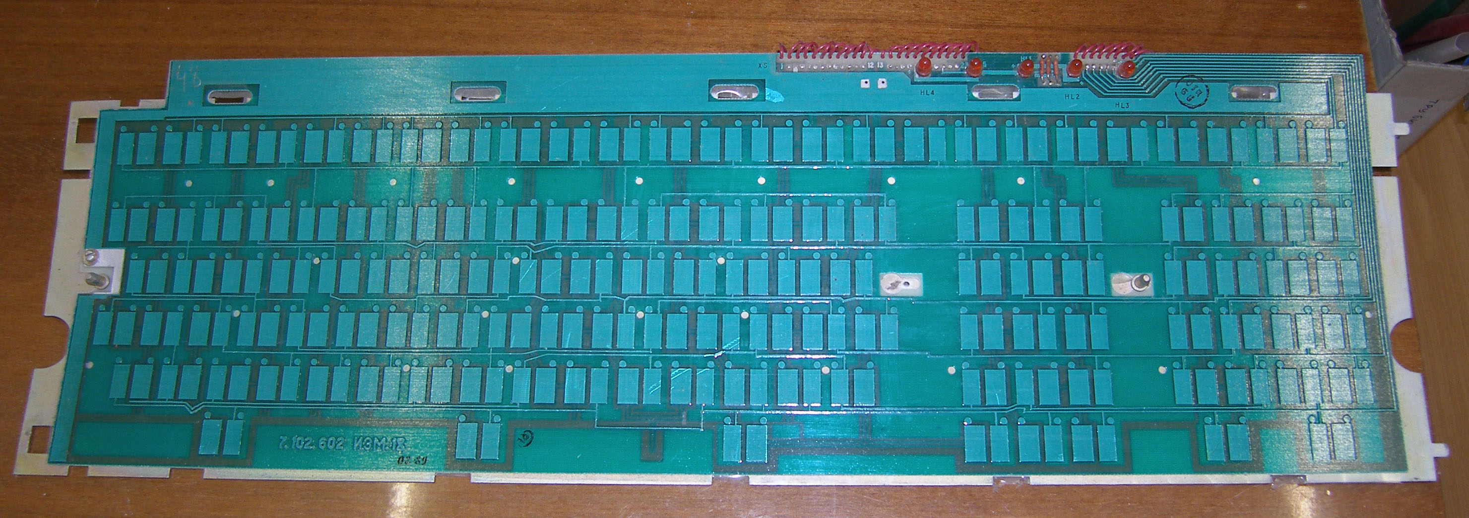

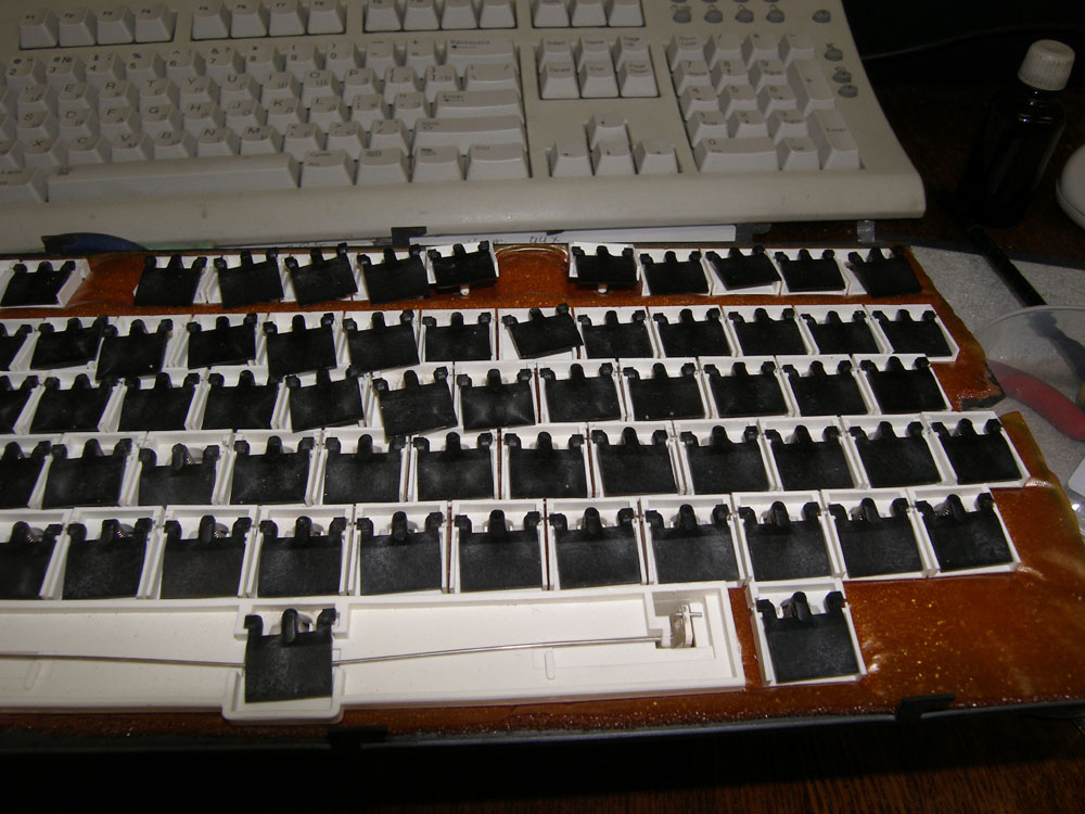

Чистка клавиатуры, с полной разборкой
самая сложная процедура это сборка
клавиатура конденсаторная
Прикрепленное изображение

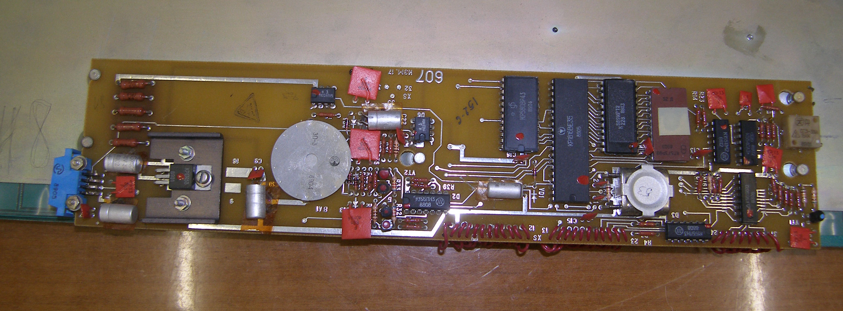

контроллер клавиатуры
кнопки - вид снизу
их надо поправить и потом в таком положении надеть доску с контроллером
и нельзя допускать сдвигов и перекосов - иначе кнопки не будут работать
получилось с n-ого раза
результат
Живы будем - Не помрем !

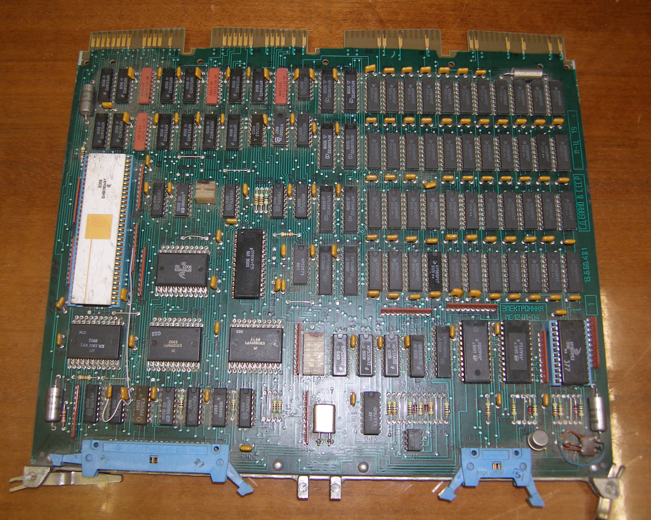

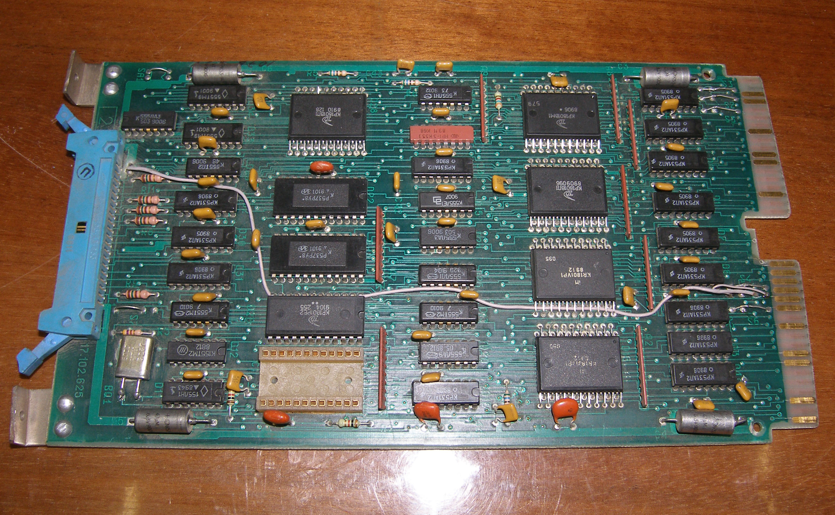

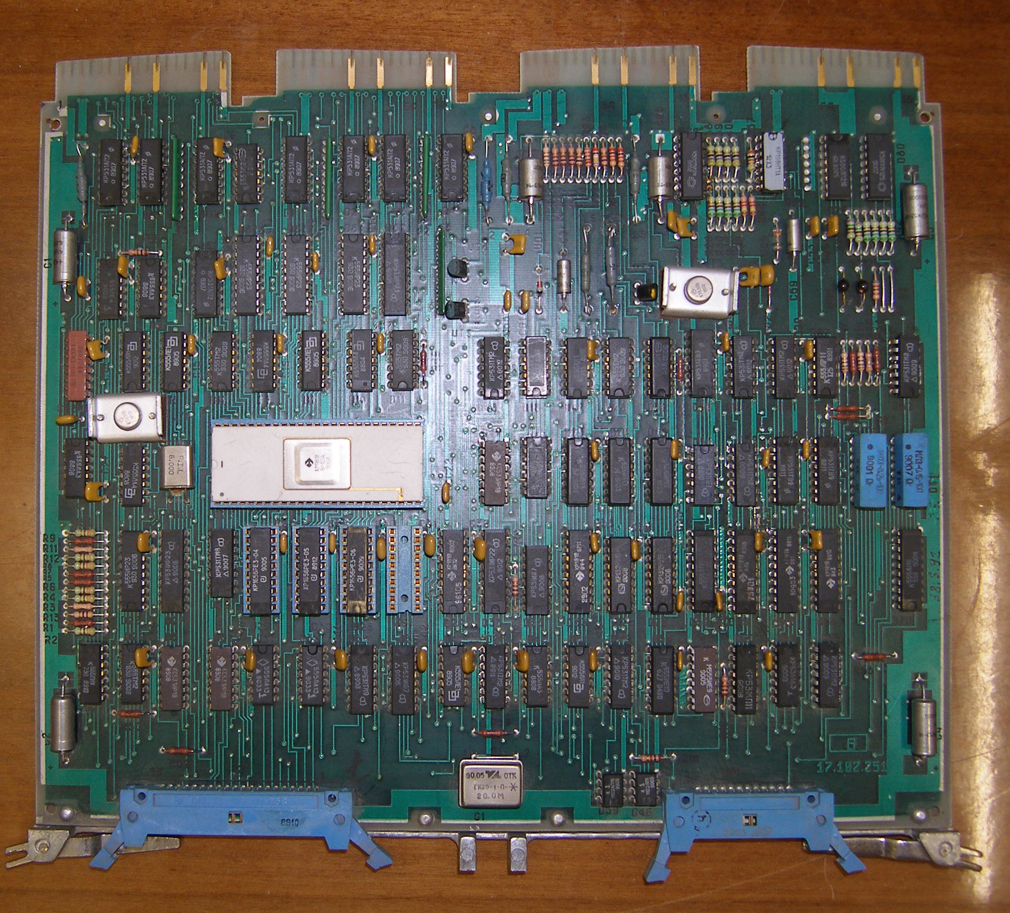

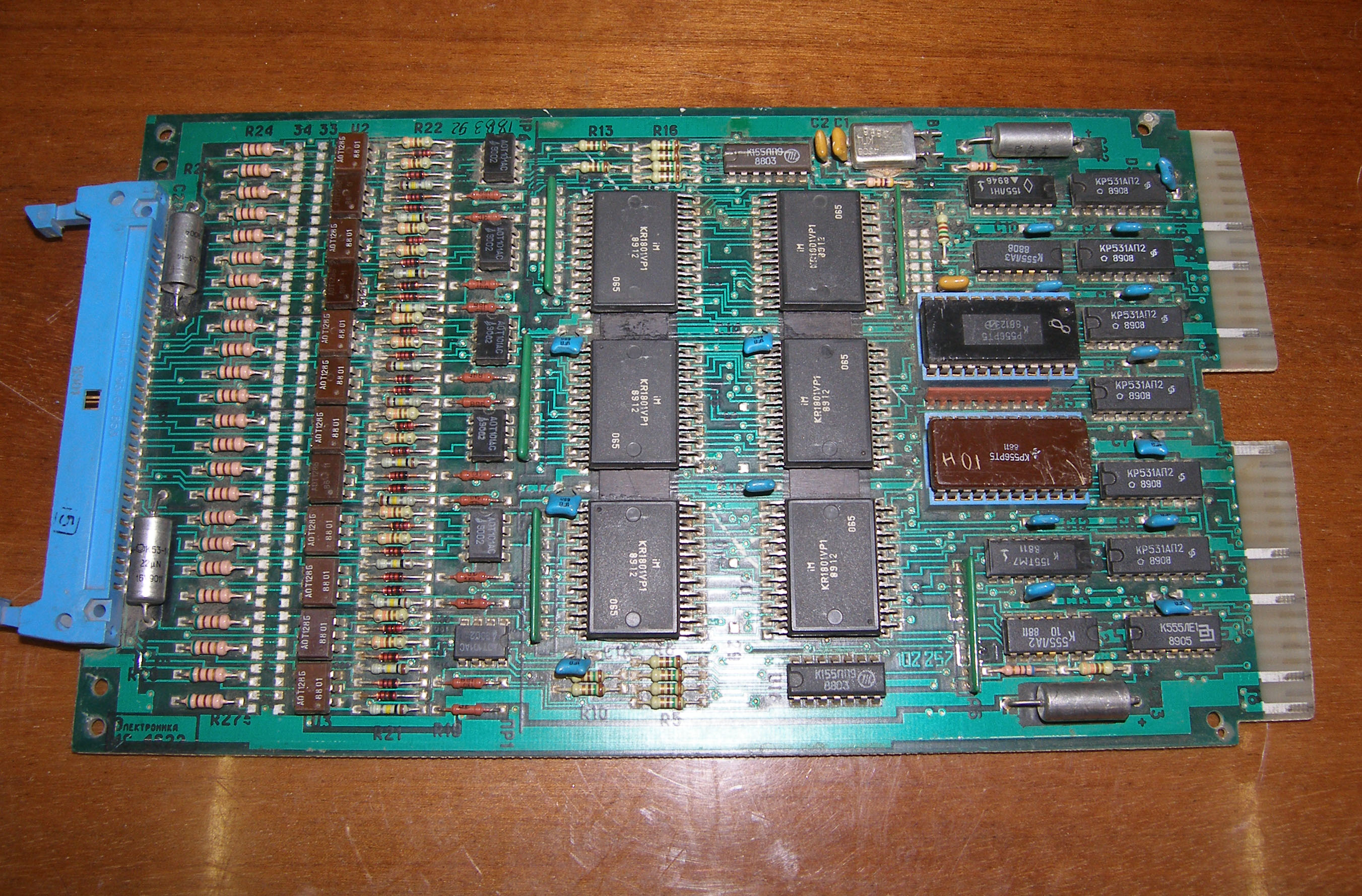

Платы
КЦГД
КНЖМД
MY

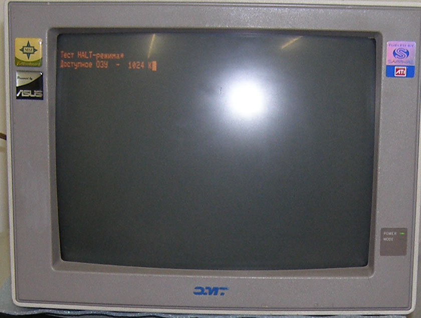

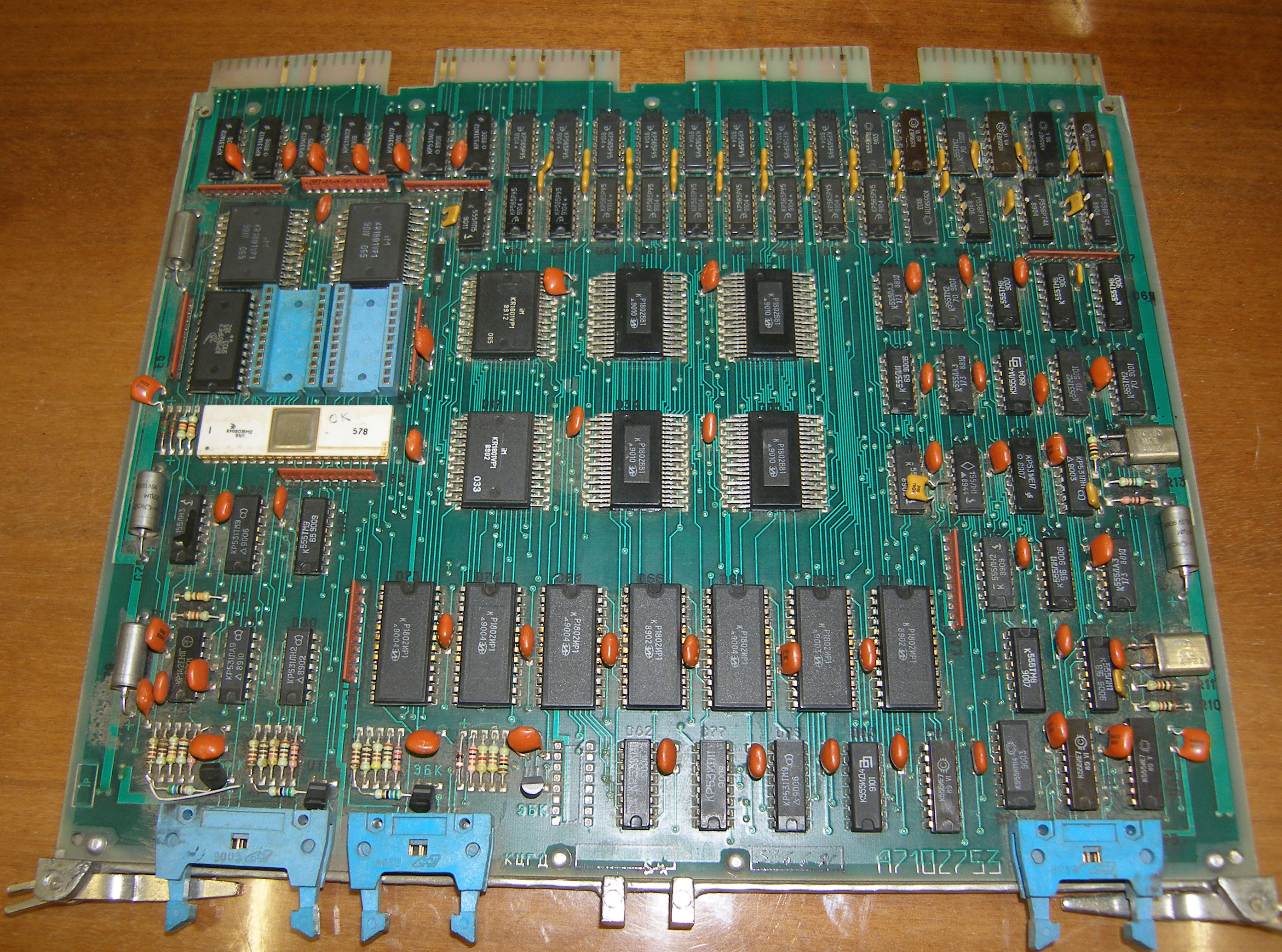

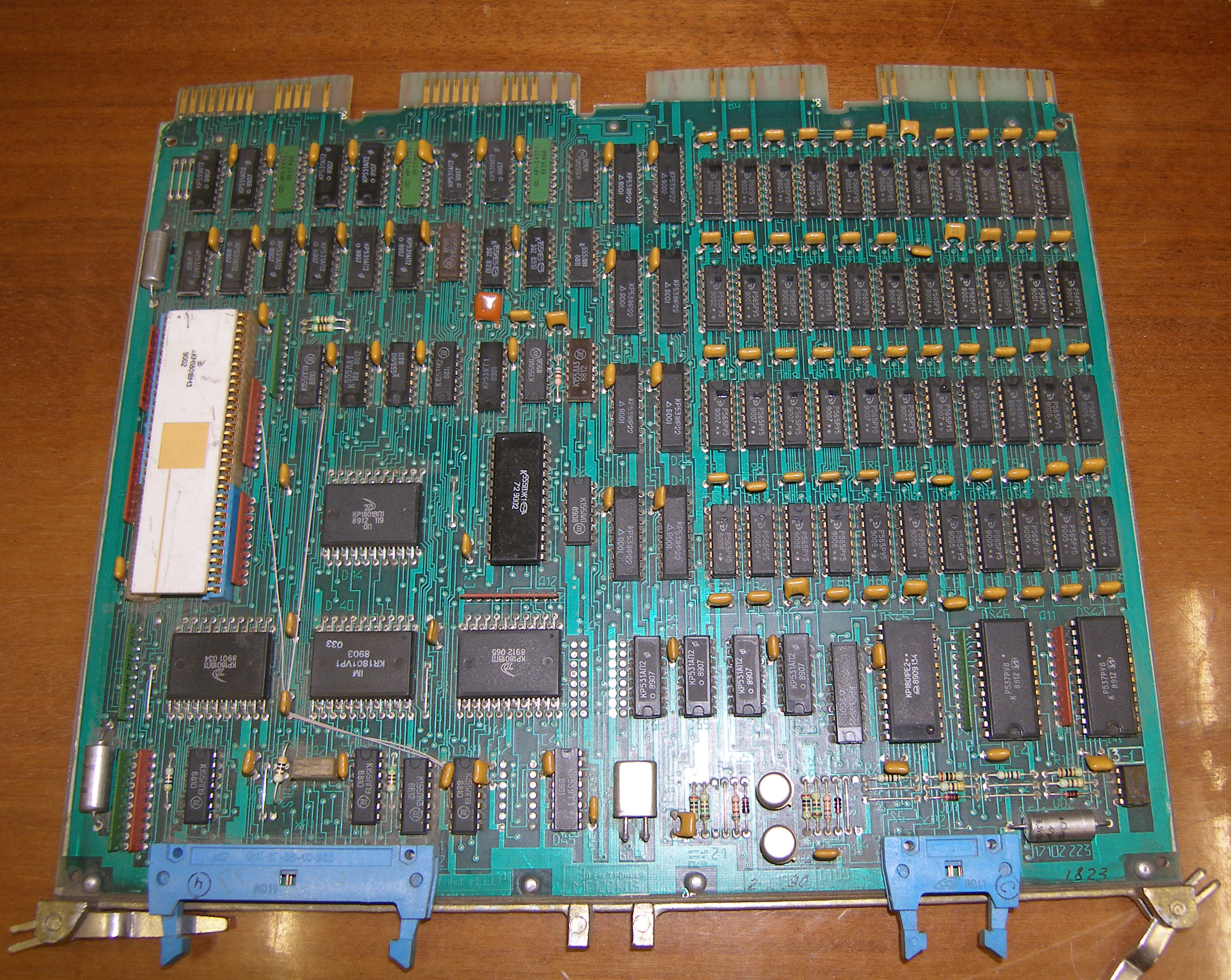

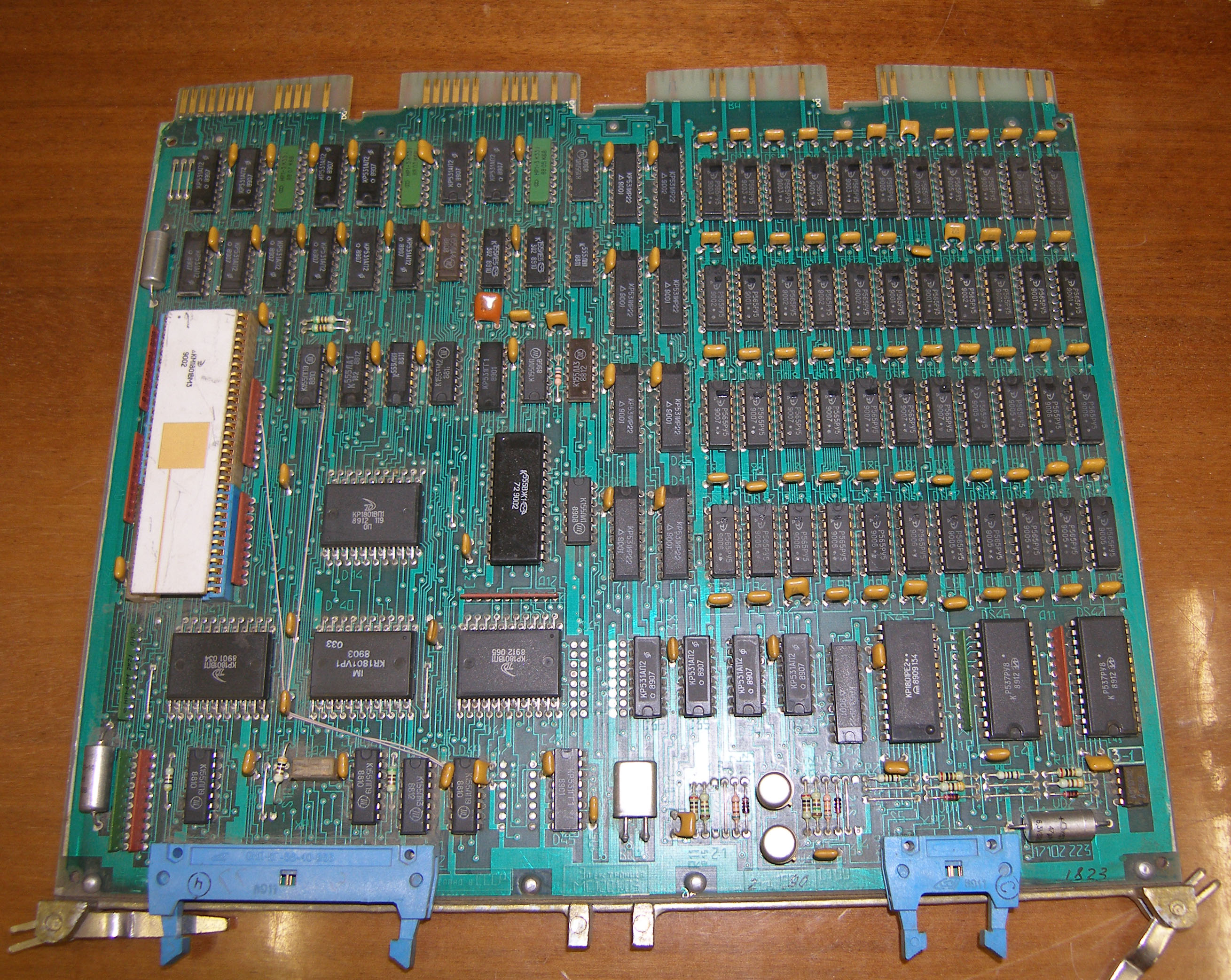

Процессорная плата с ВМ3 и 1МБ на борту (РУ7) МС1201.04
Процессорная плата с ВМ3 и 256К на борту (РУ5) МС1201.03
Блок последовательных портов

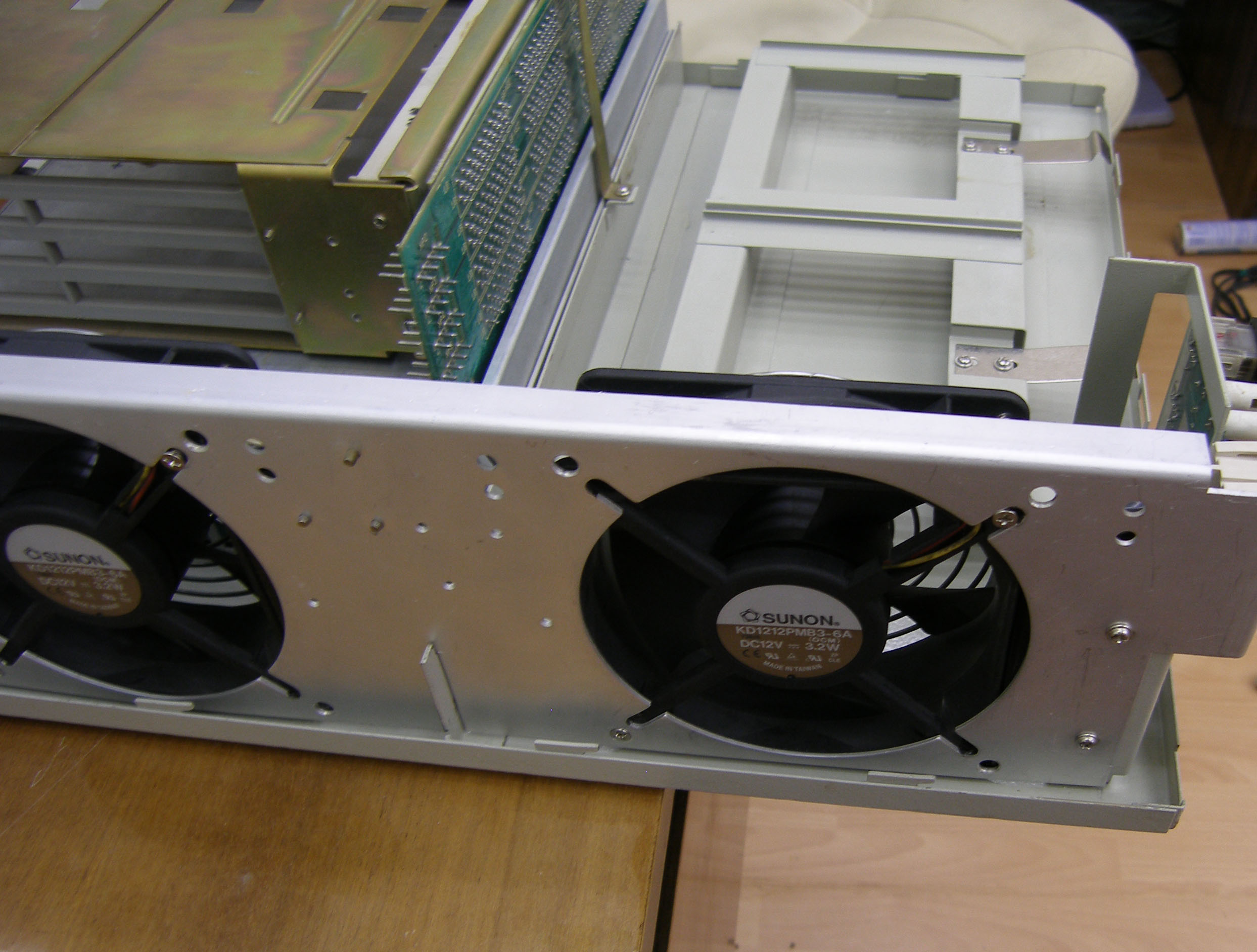

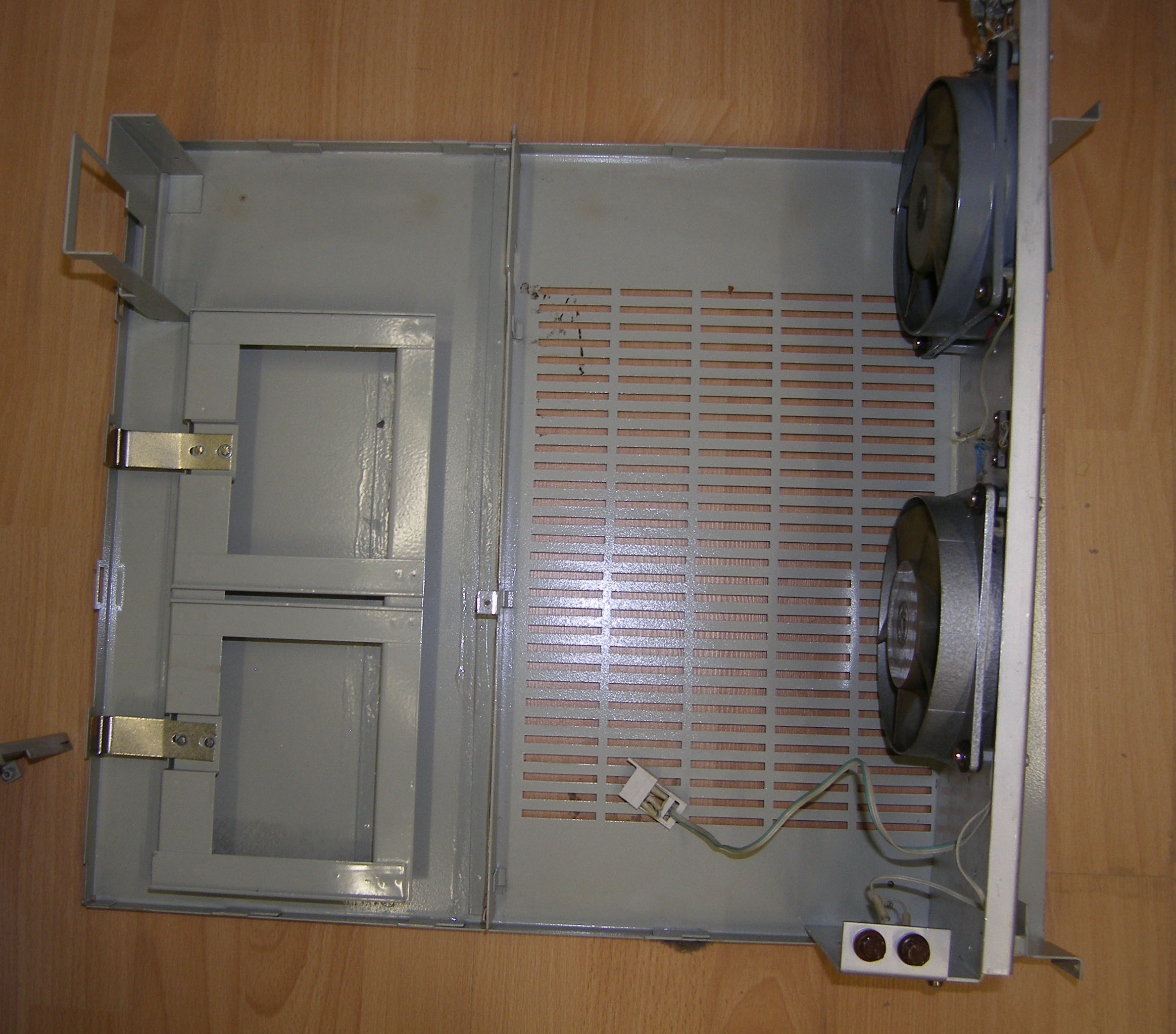

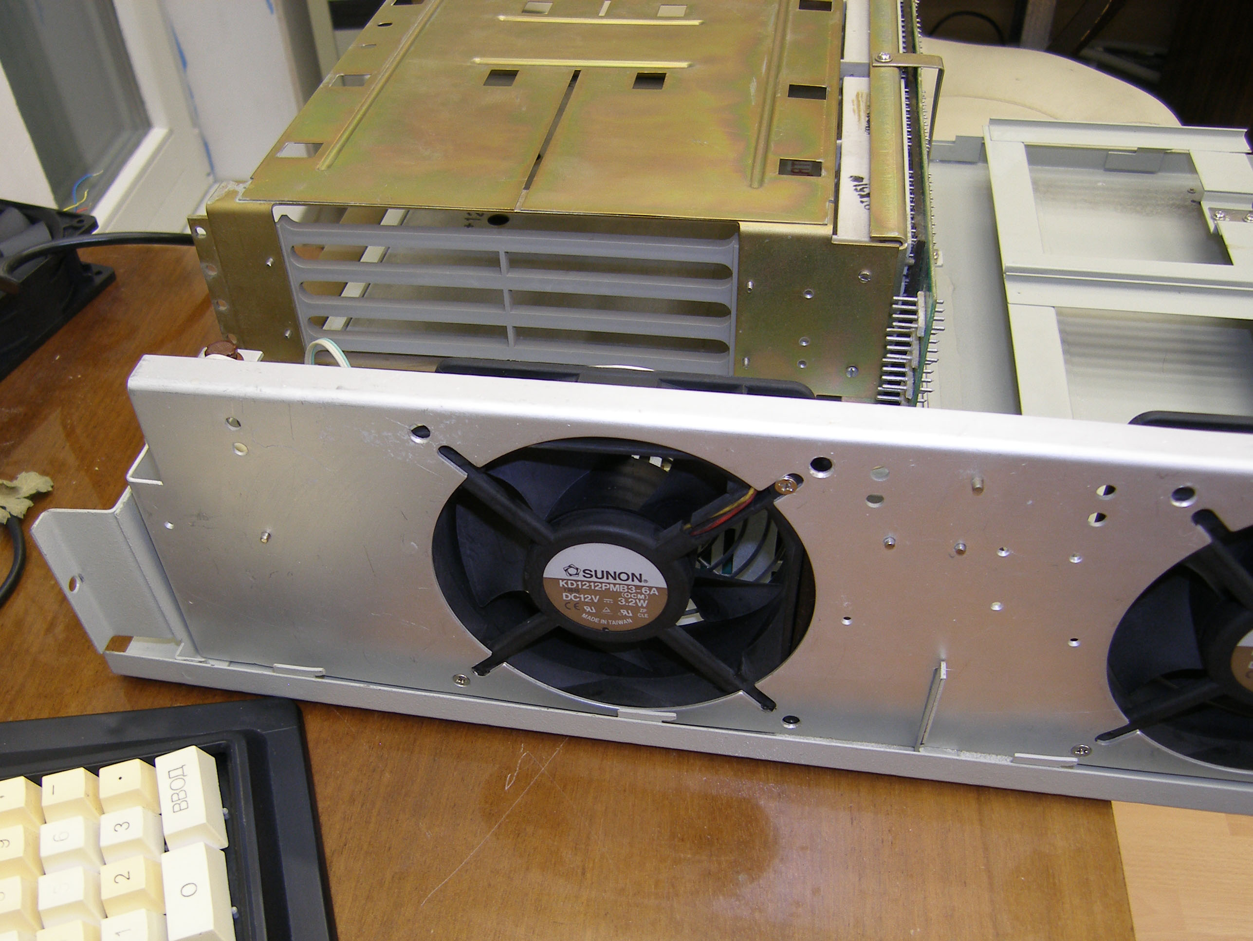

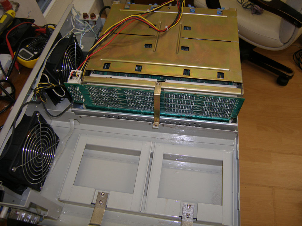

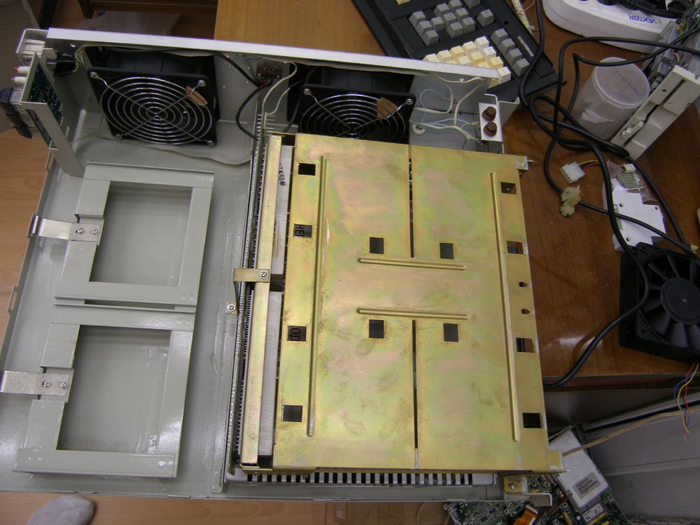

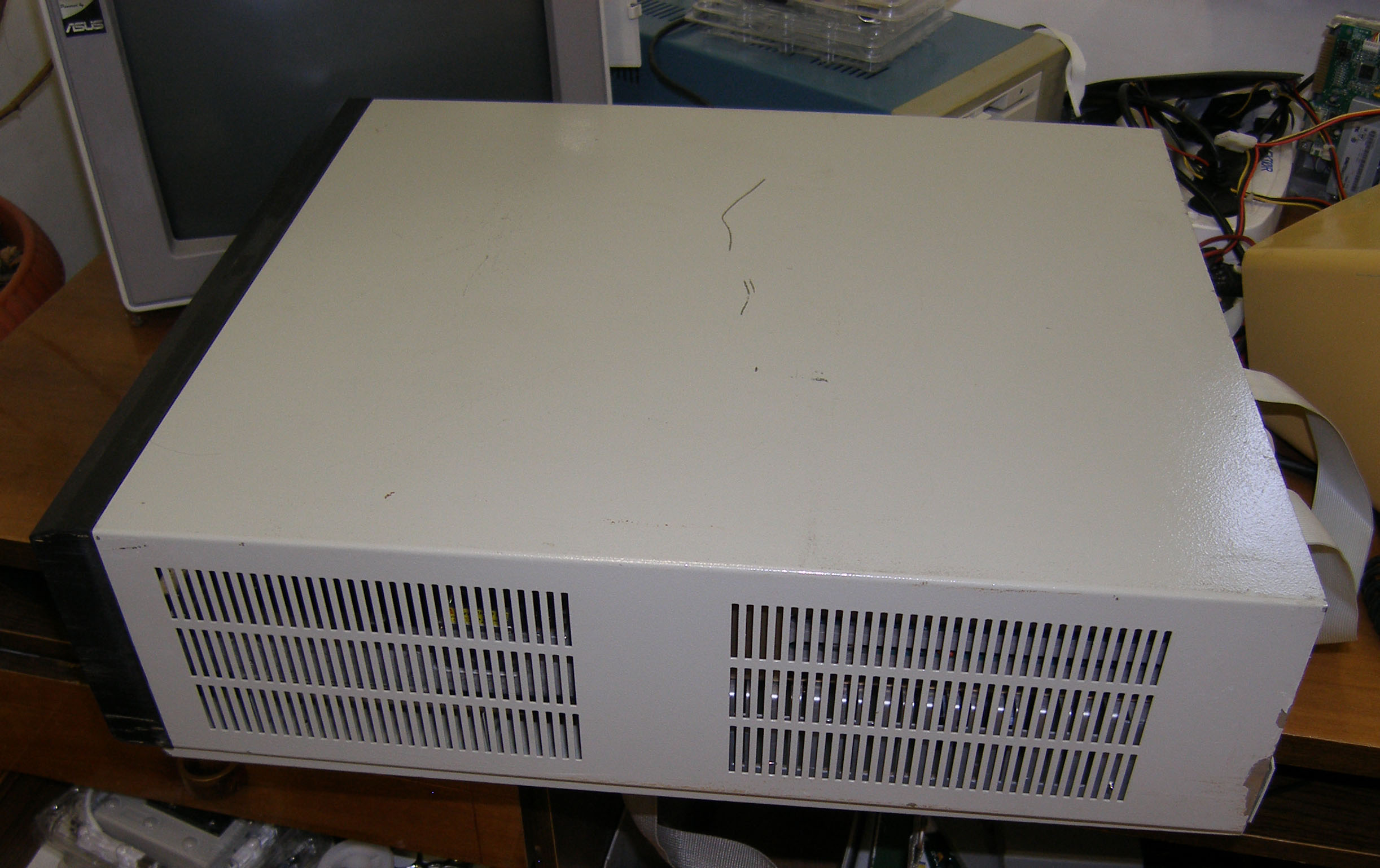

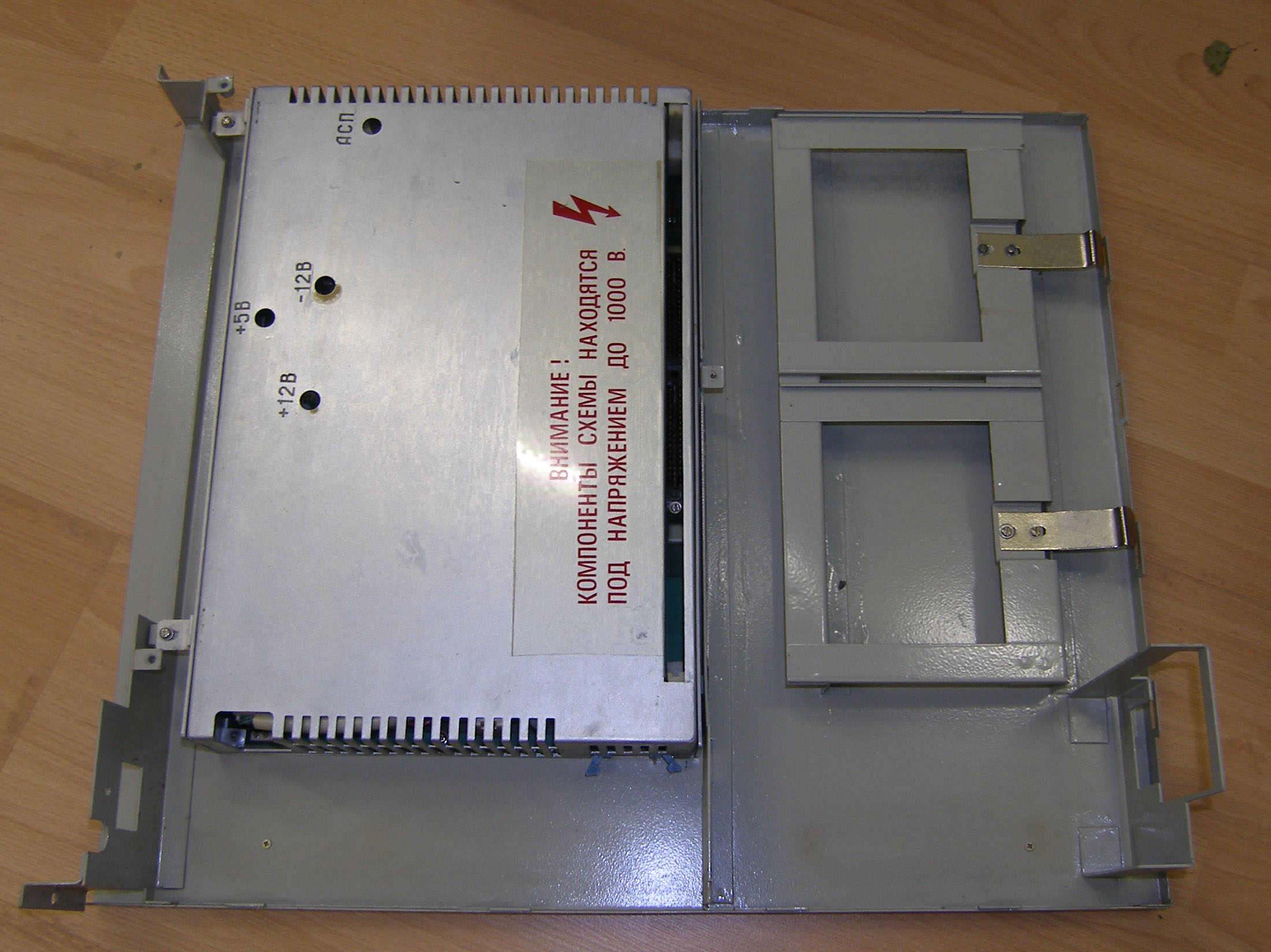

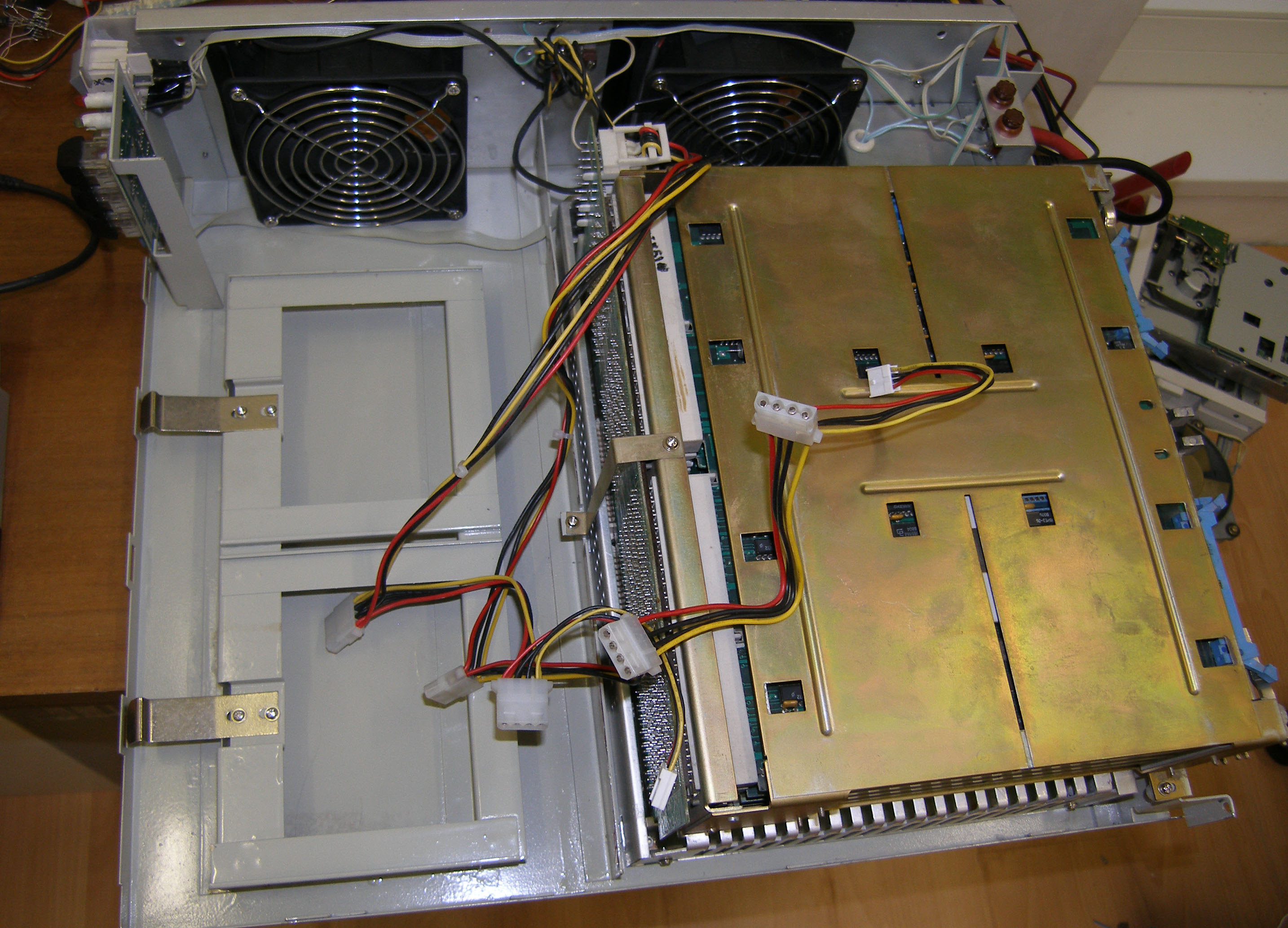

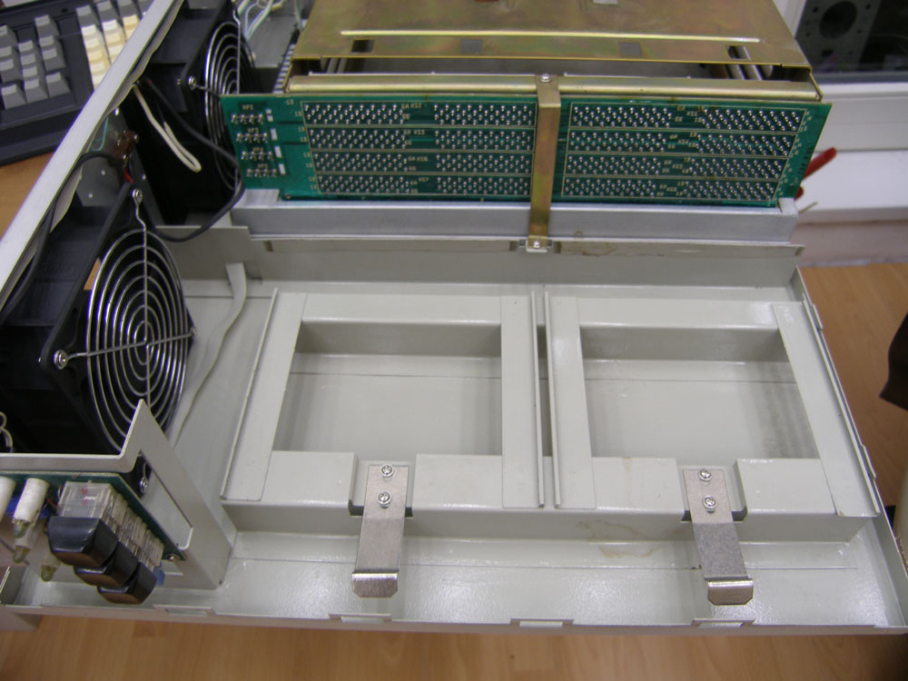

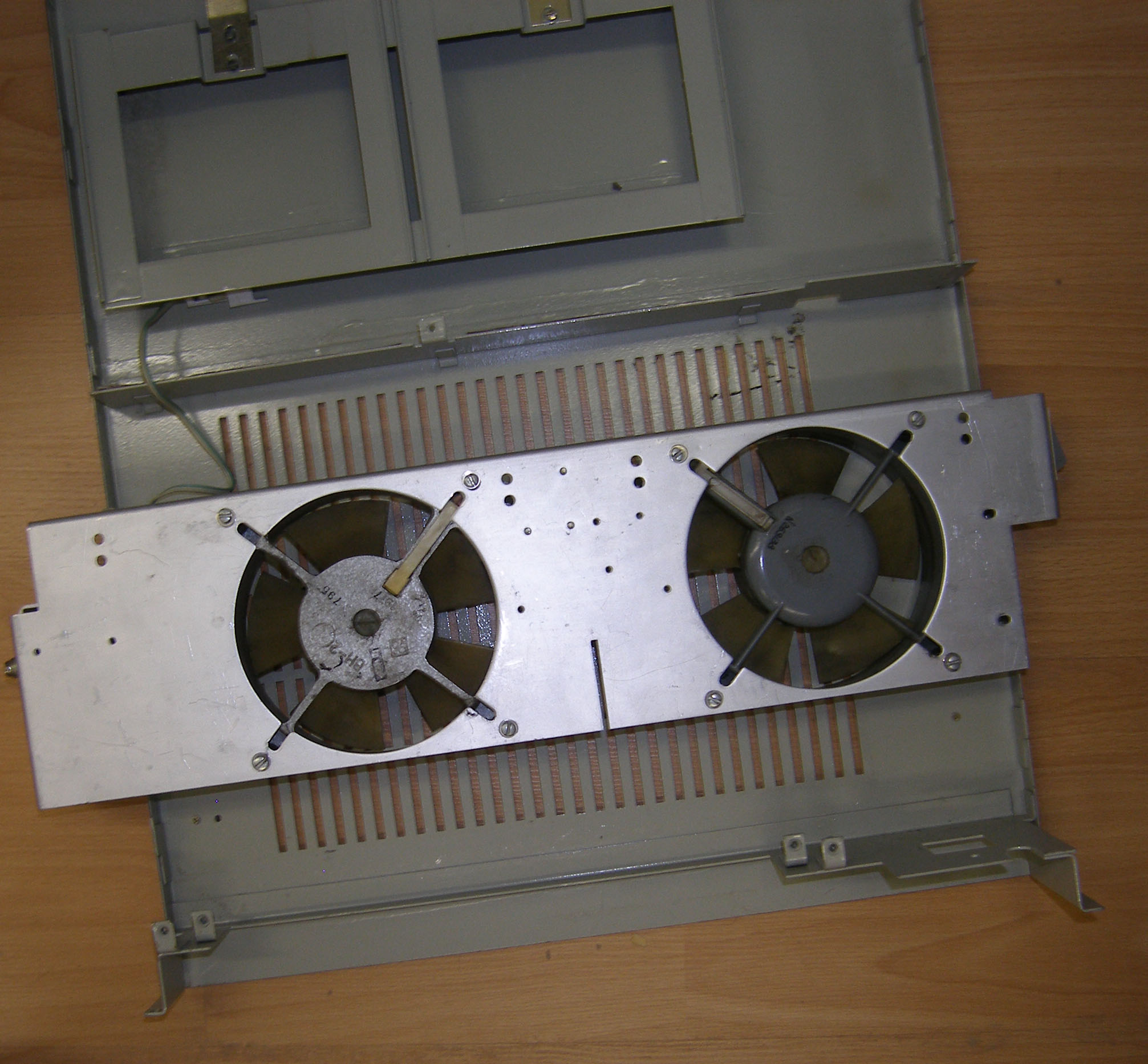

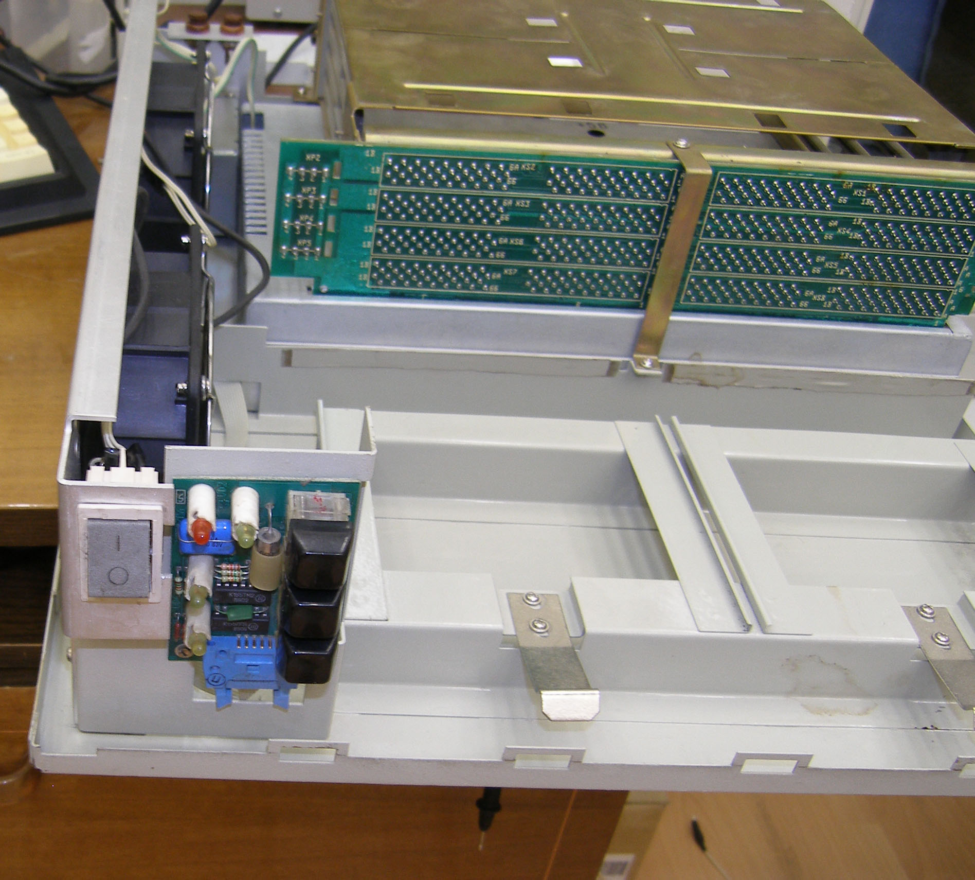

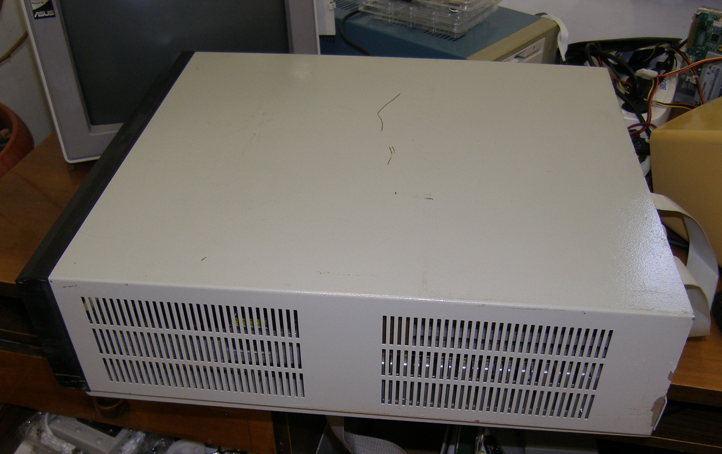

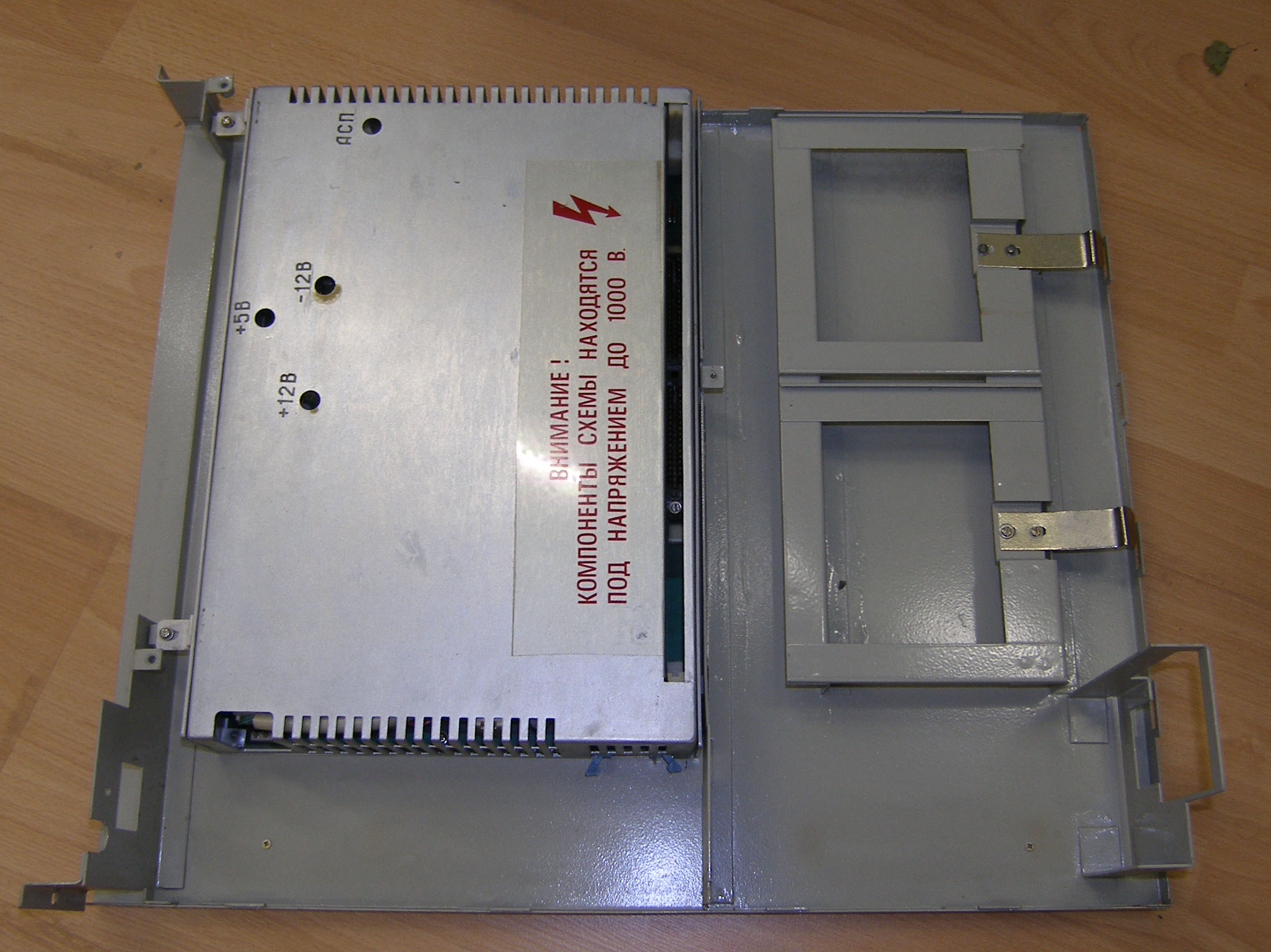

Шасси
шасси со штатными вентиляторами ВН-2
они конечно живучие но уже с разбитыми подшипниками и достаточно шумные
Прикрепленное изображениеПрикрепленное изображение

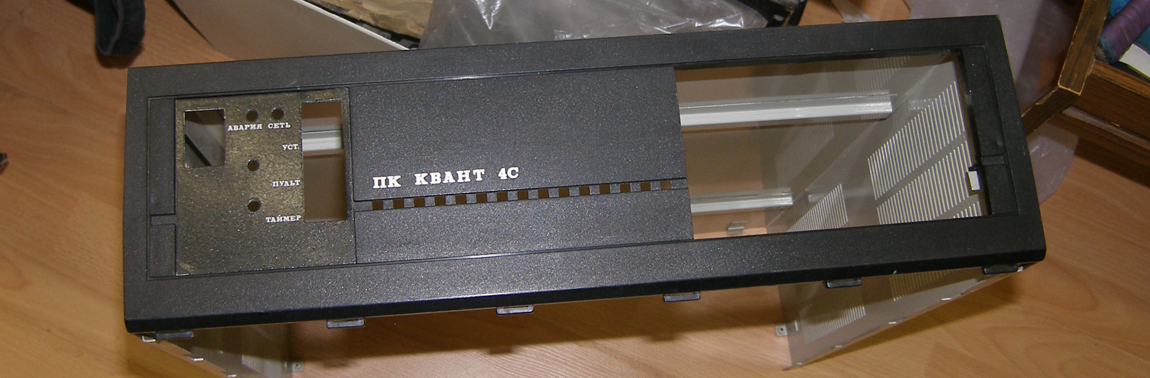

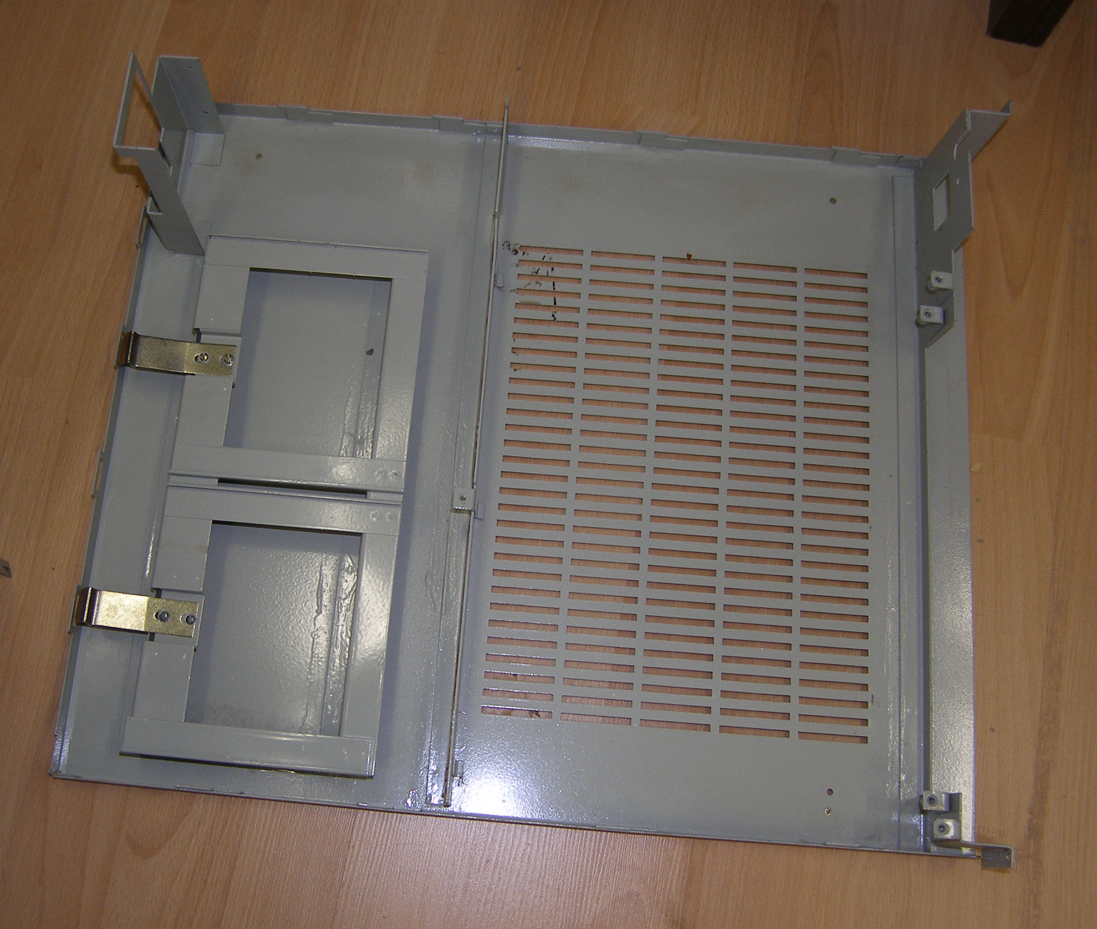

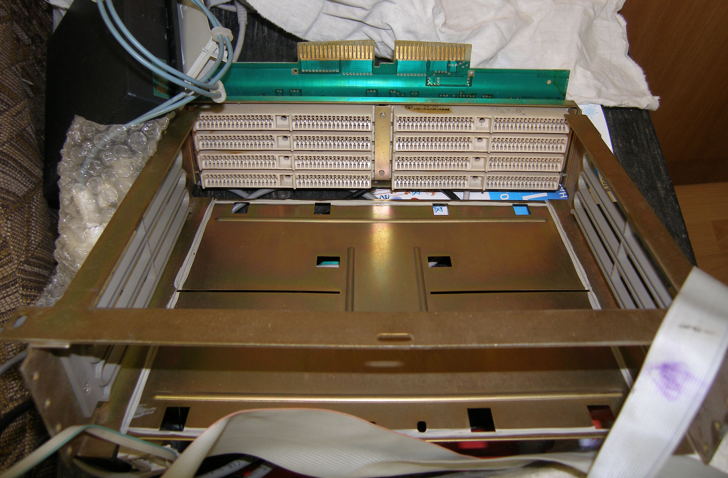

Шасси голое
Начинаем собирать
устанавливаем БП (к сожалению сфотографировать эту версию БП я забыл. в нем проведена замена электролитов на современные и LowESR. Из плюсов БП стал бесшумным, хотя до этого шипел в зависимости от процессов в машине.)

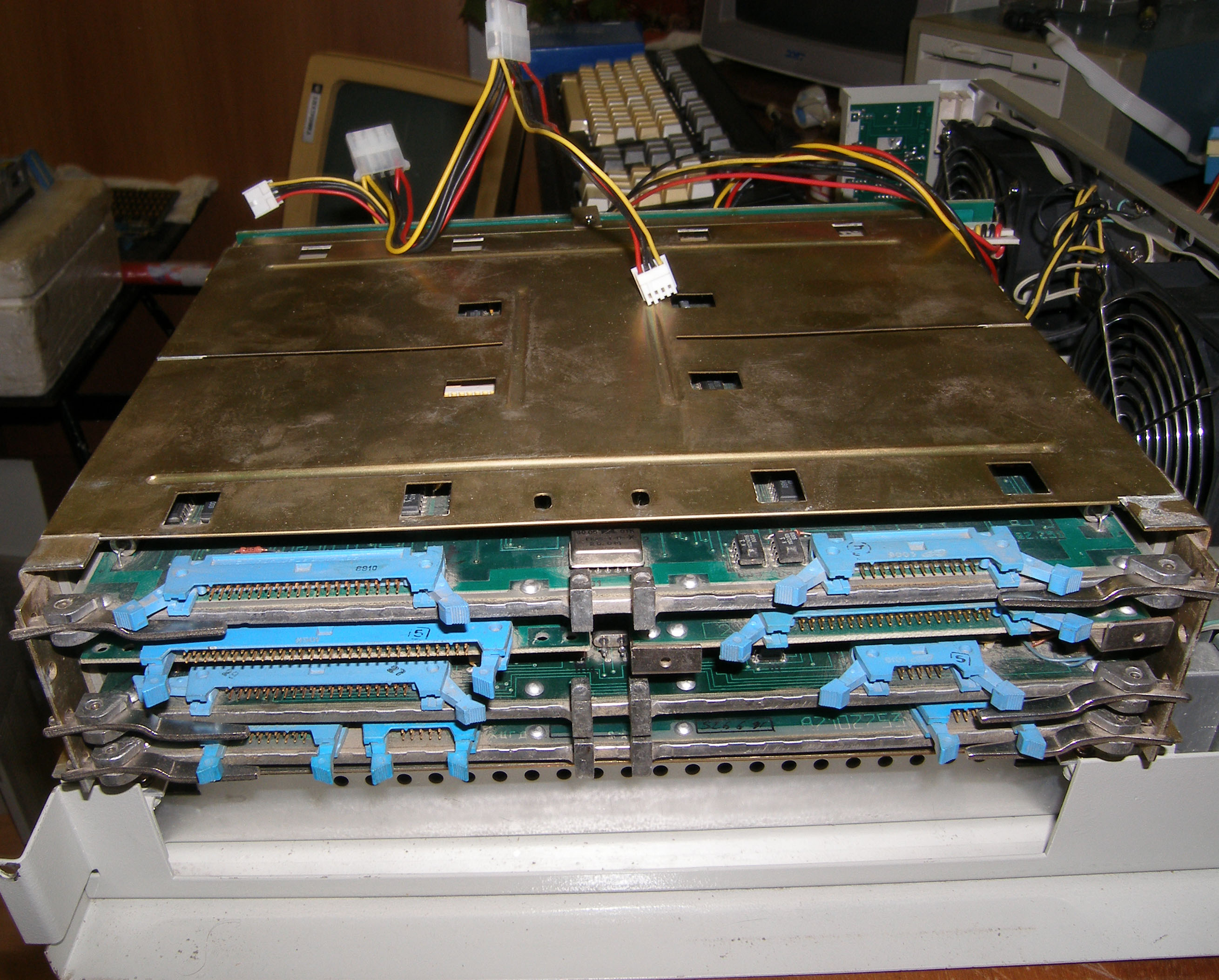

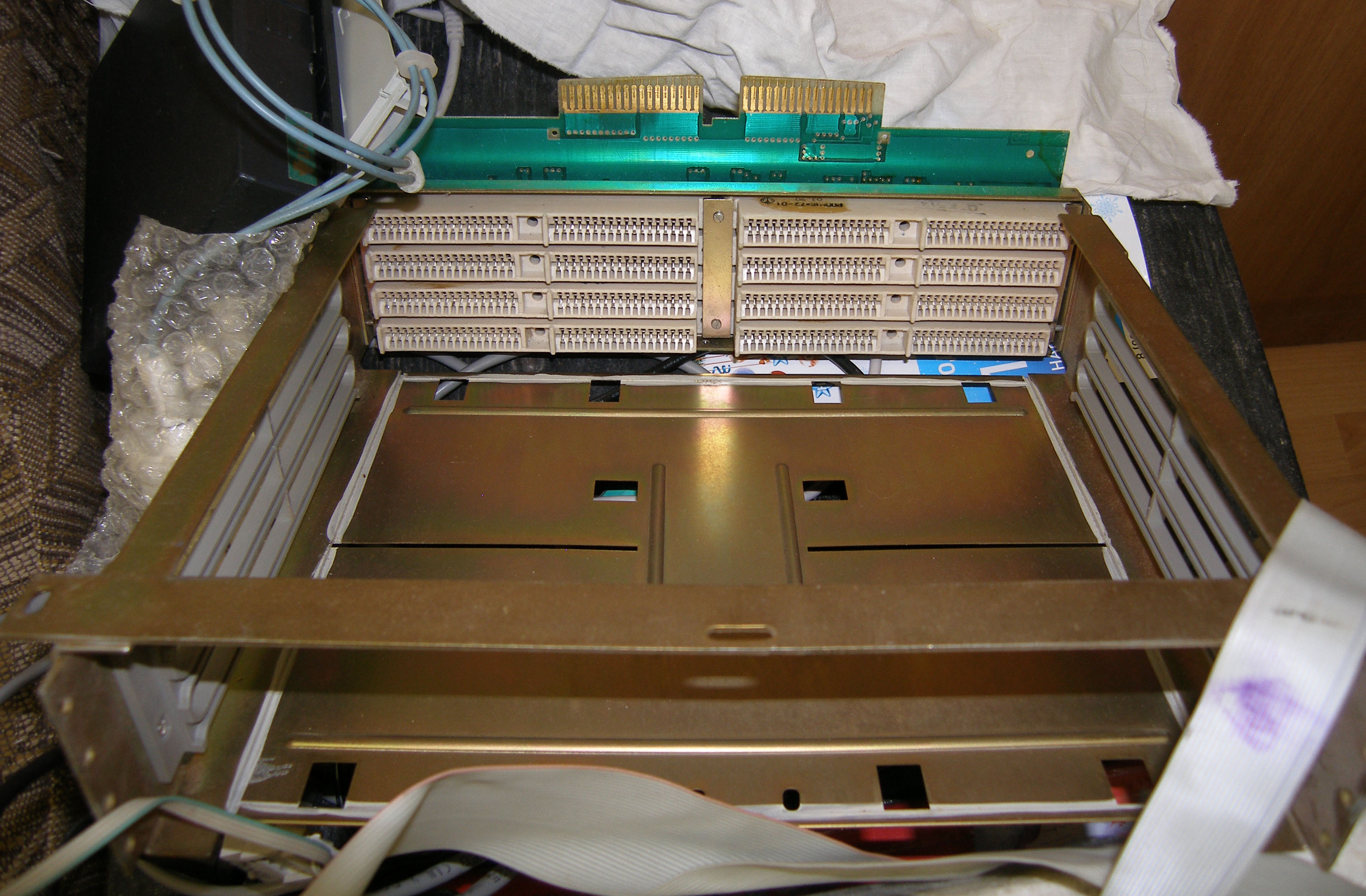

Корзина отдельно вверх ногами. ножевой разъем идет прямо в БП
Шасси с БП и корзиной
установлены "новые" вентиляторы SUNON из старого IBM-овского сервера

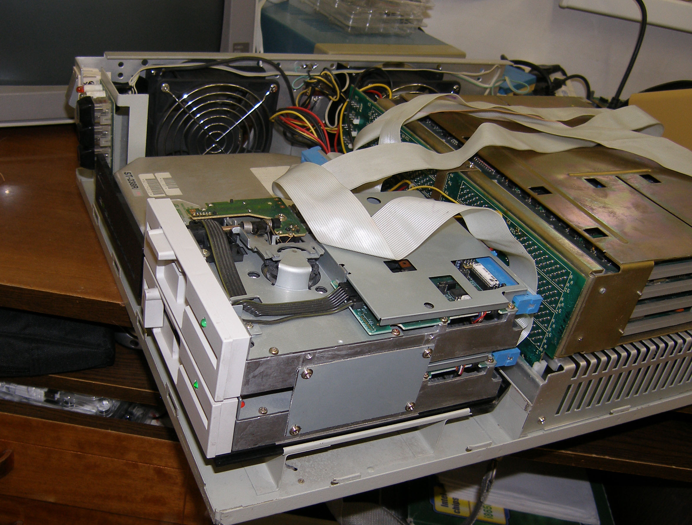

Теперь набиваем платами и подключаем провода для FDD/HDD

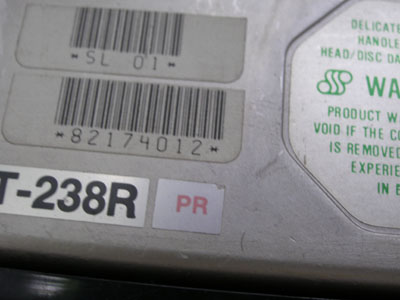

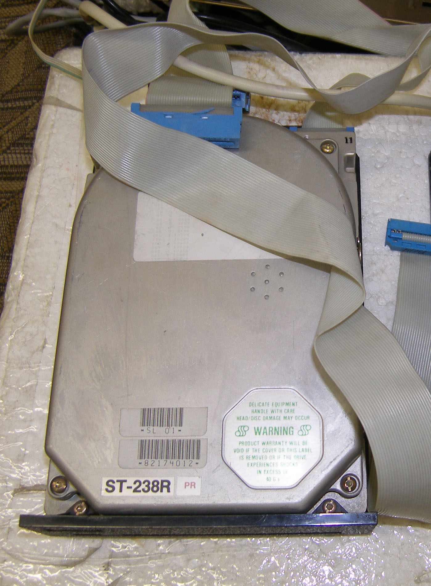

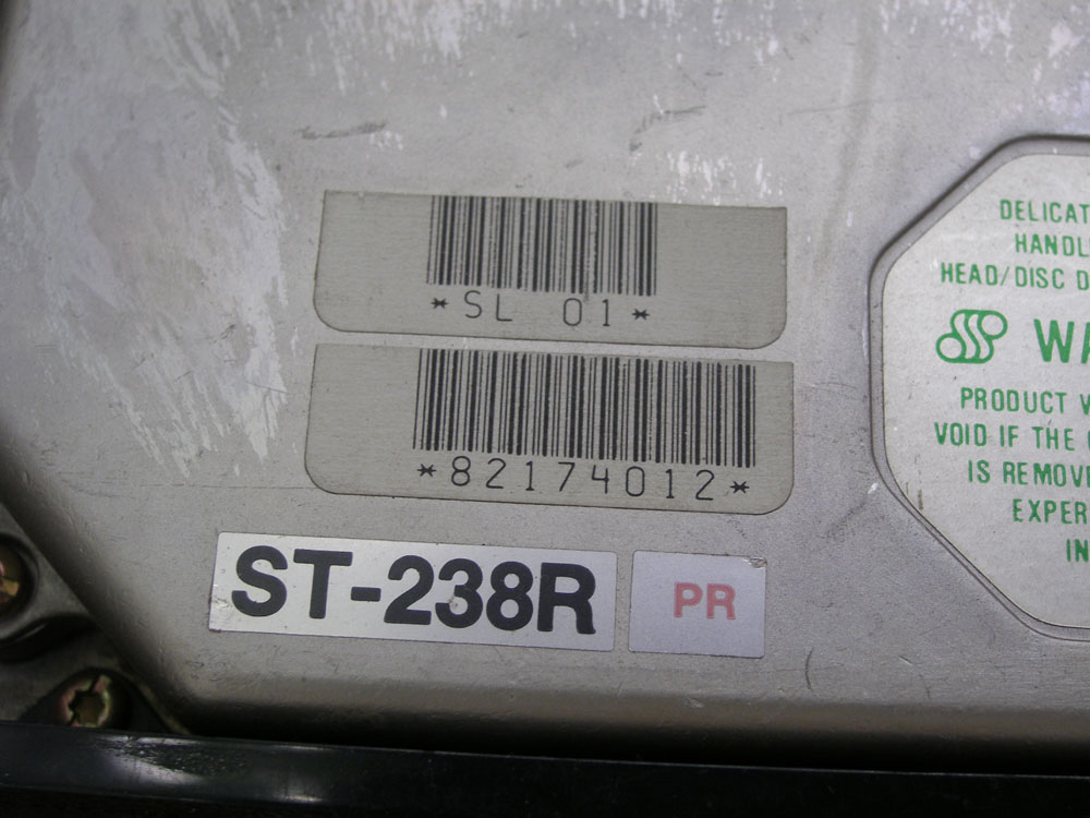

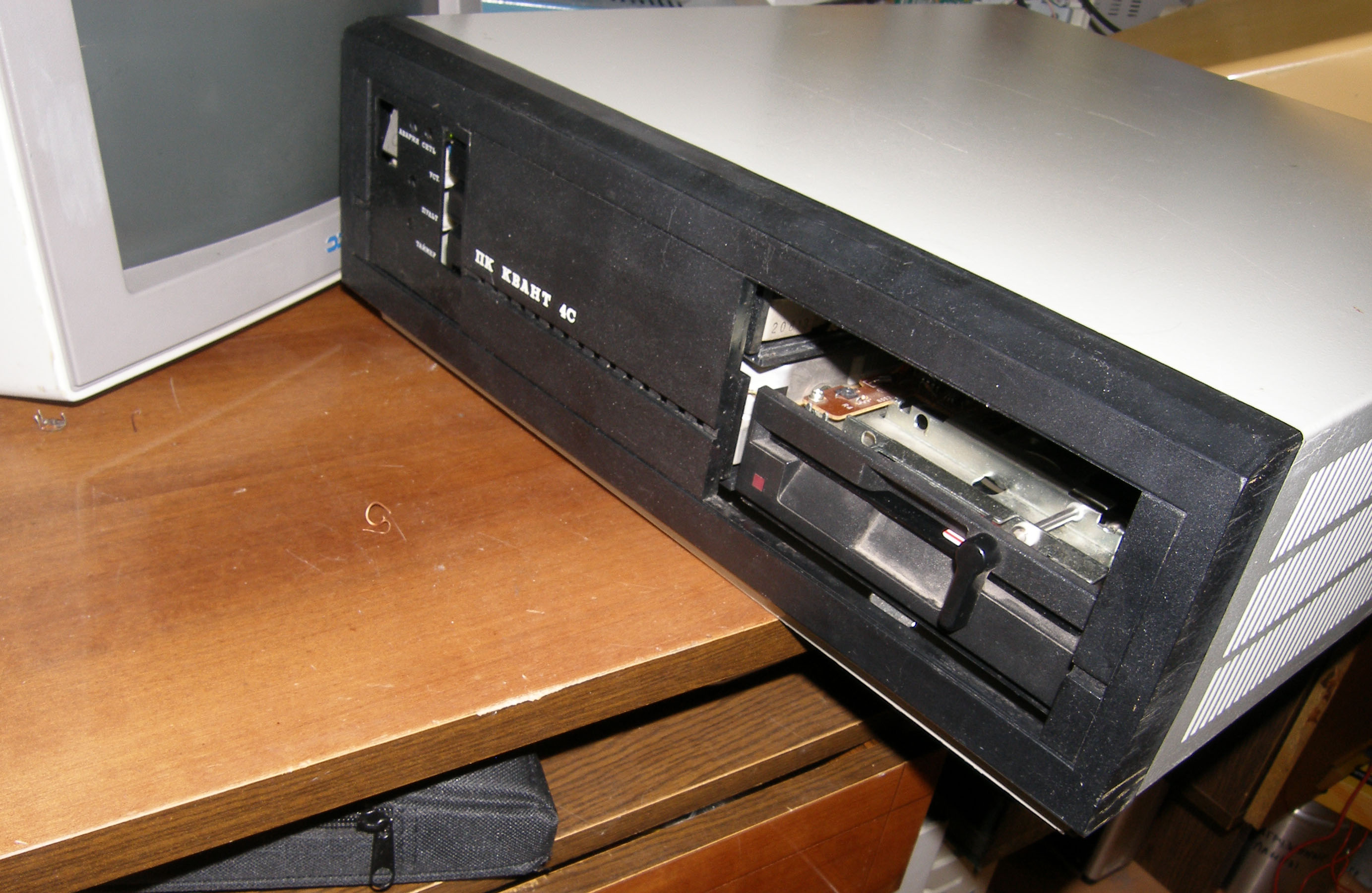

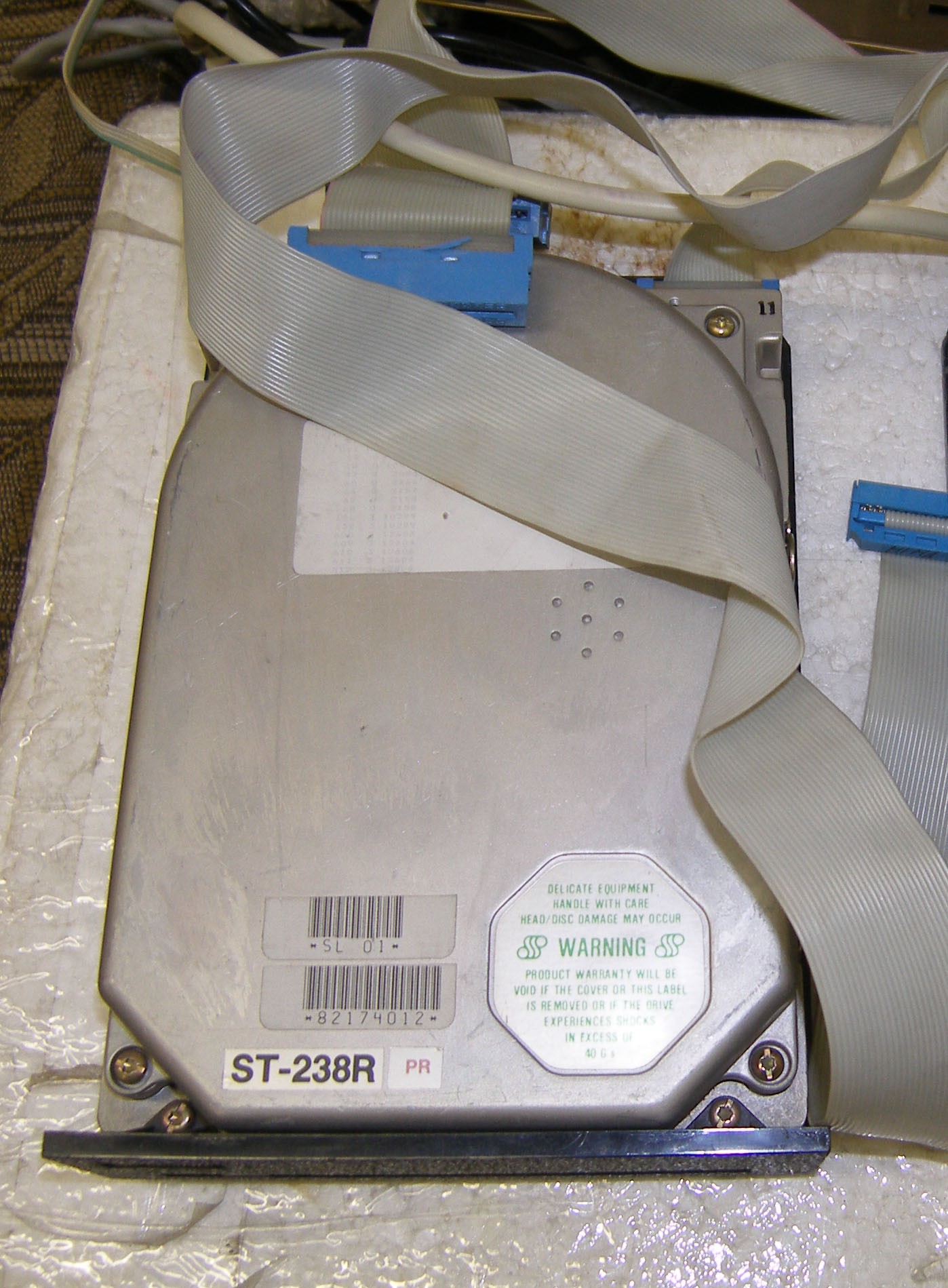

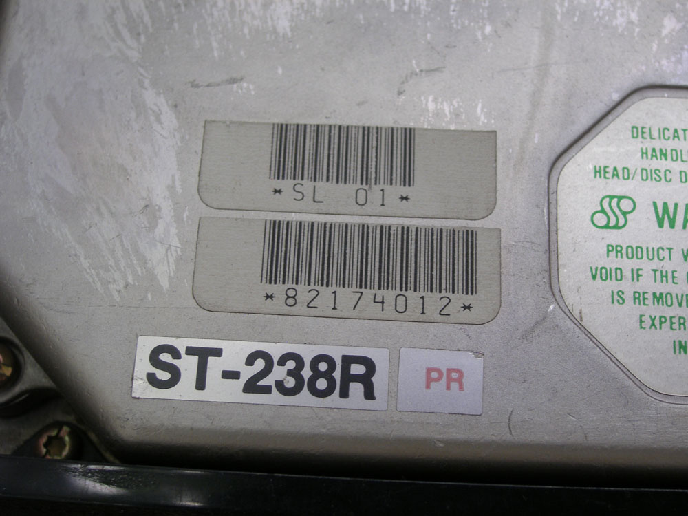

HDD ST238R
он по идее 30МБ но в режиме RLL плотности которую КНЖМД не умеет
соответственно получается 20 мегабайт

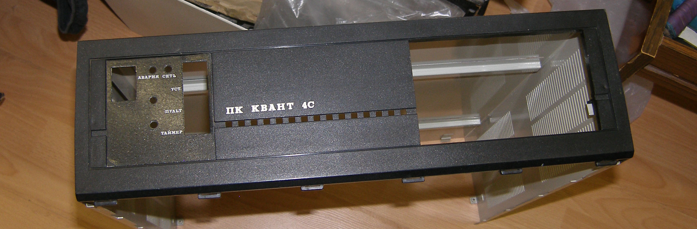

Крышка
примерим
Первое включение

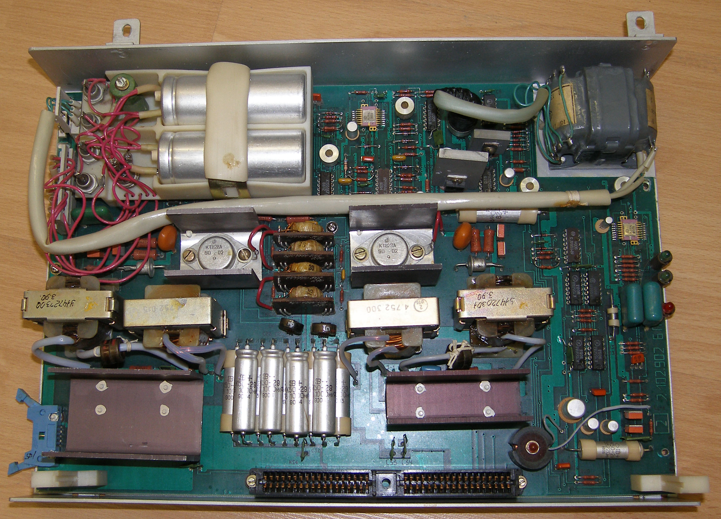

Фото другого БП
судя по внешнему виду, конструктивно он похож на БП от ДВК3М - те тоже 2 канала.

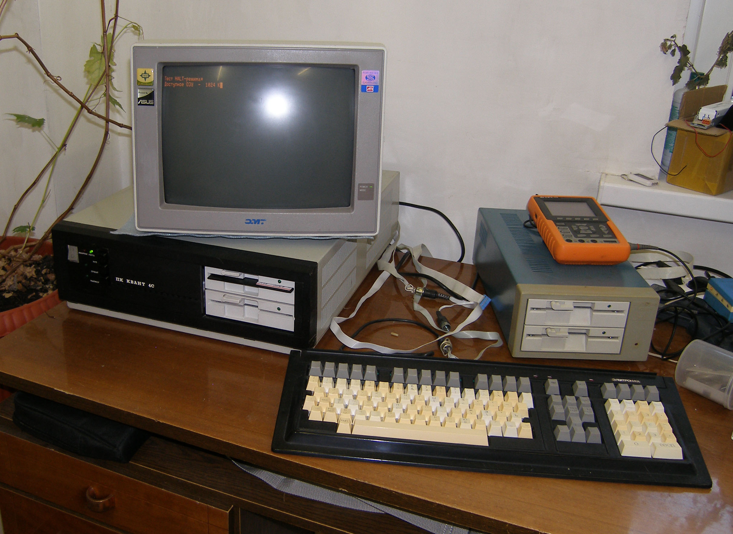

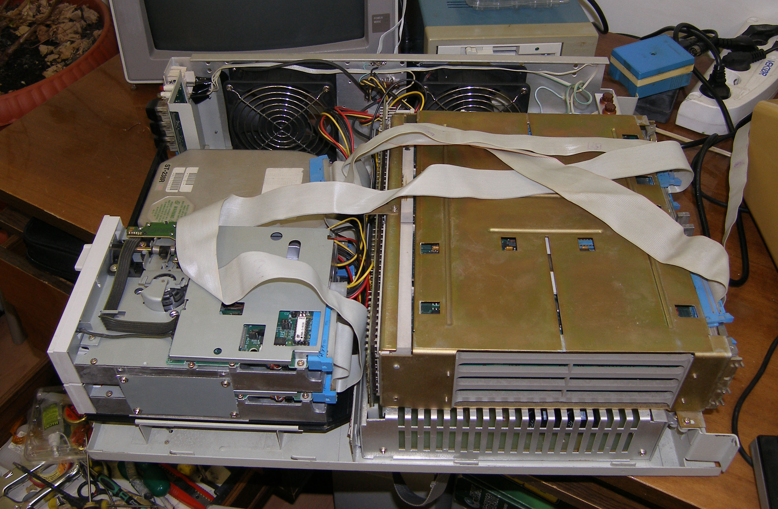

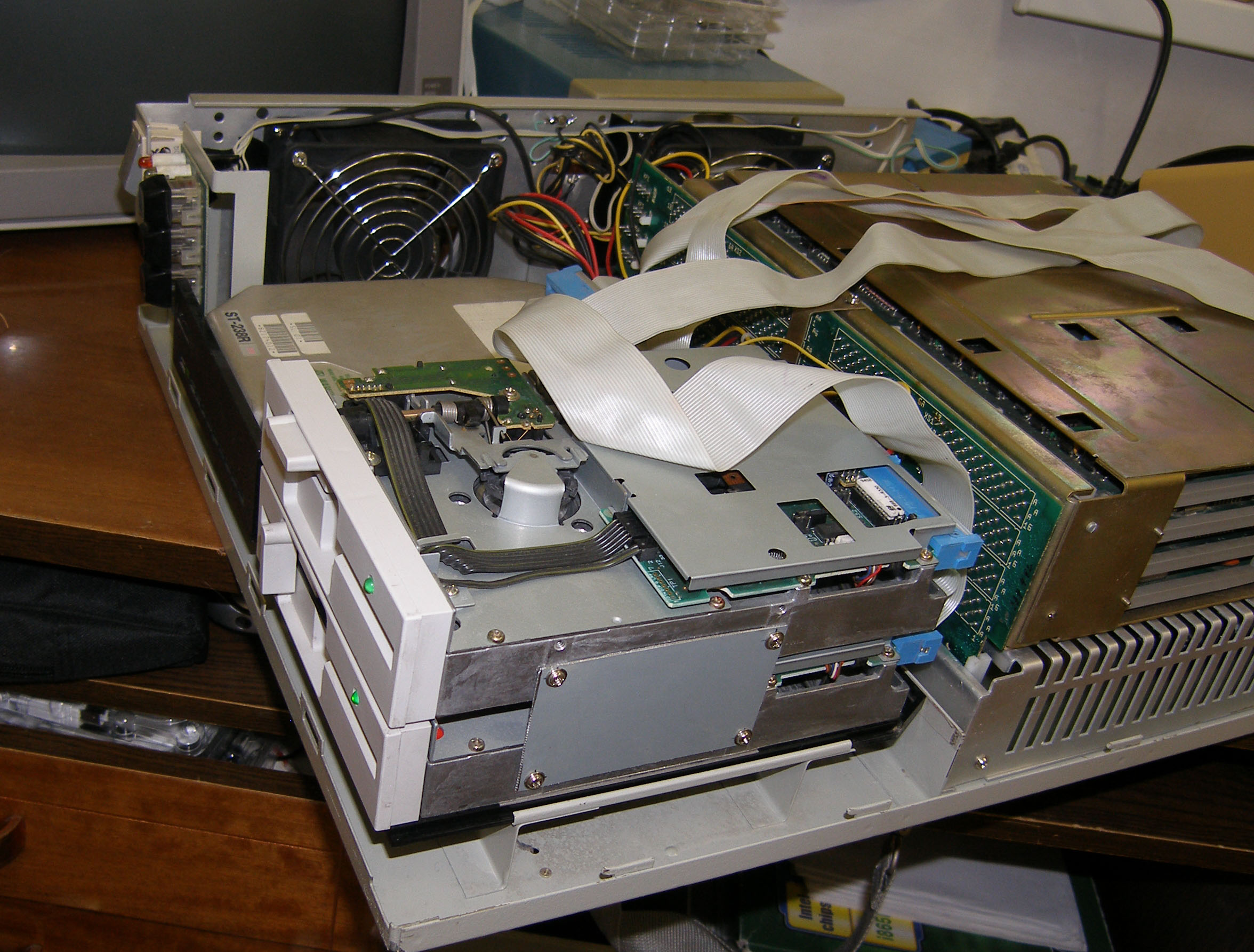

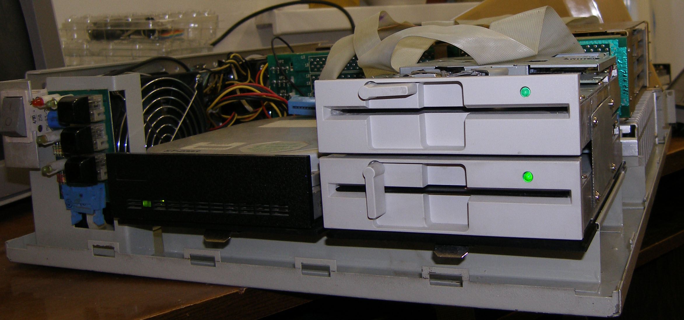

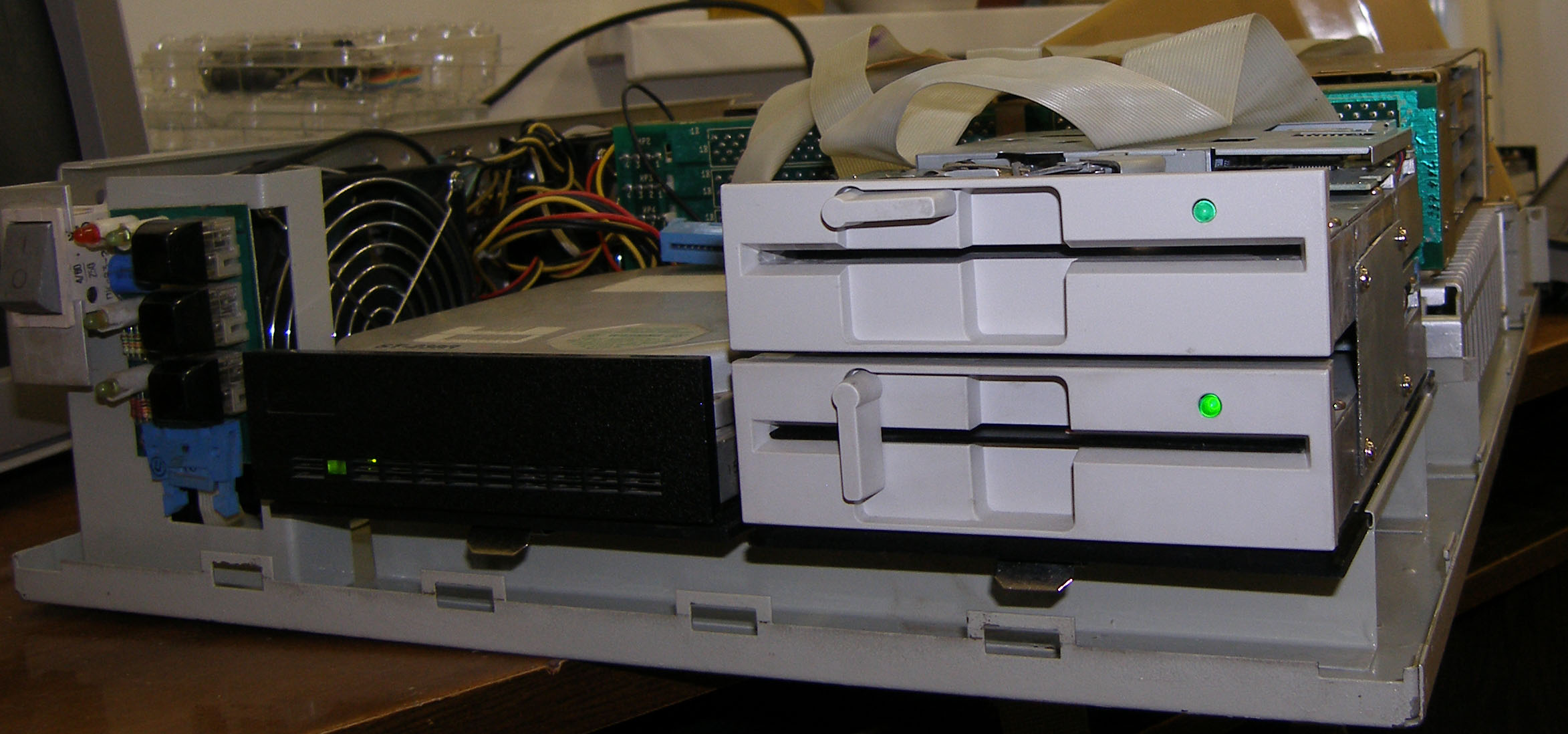

Готовимся к финальной сборке
устанавливаем дисководы Epson

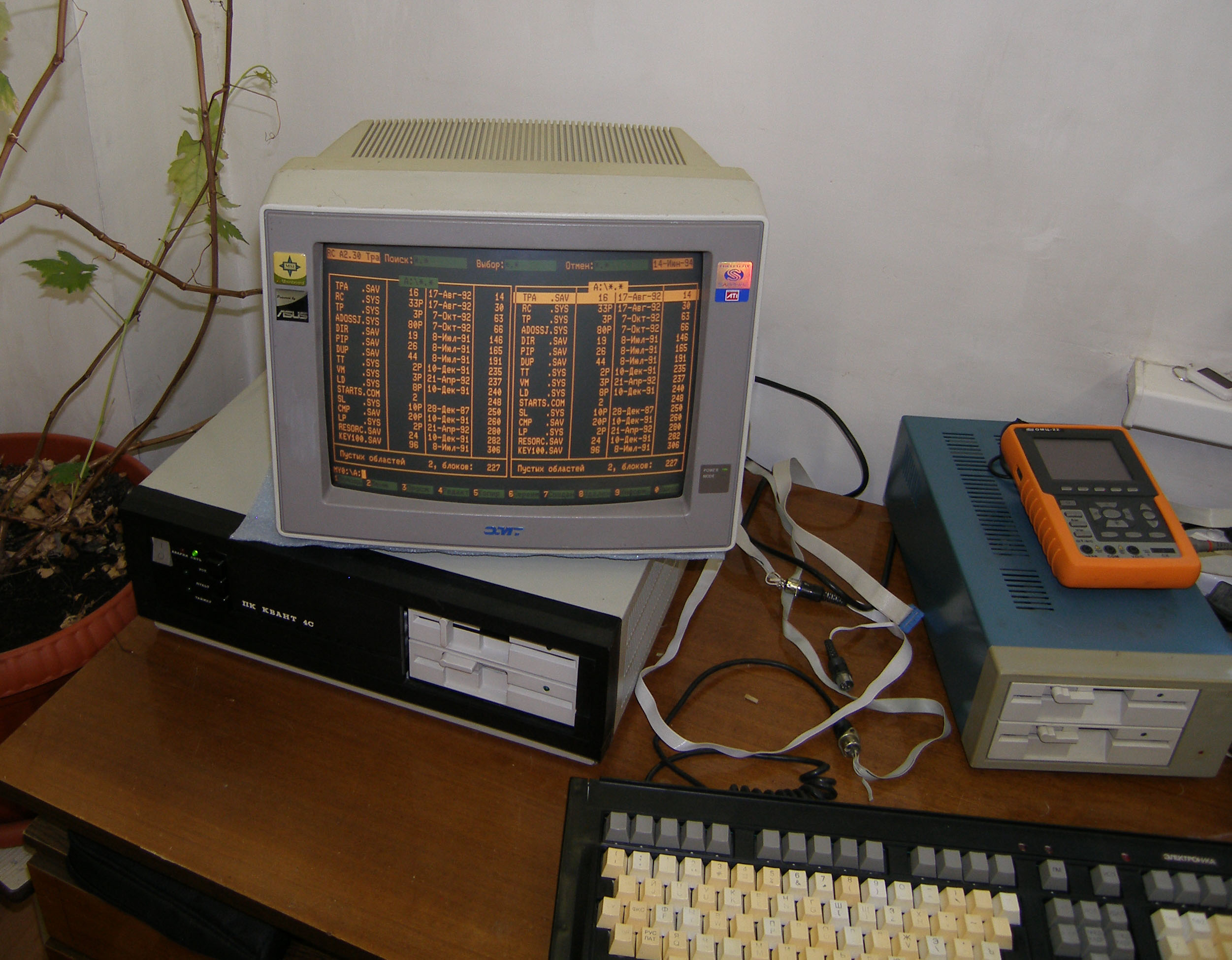

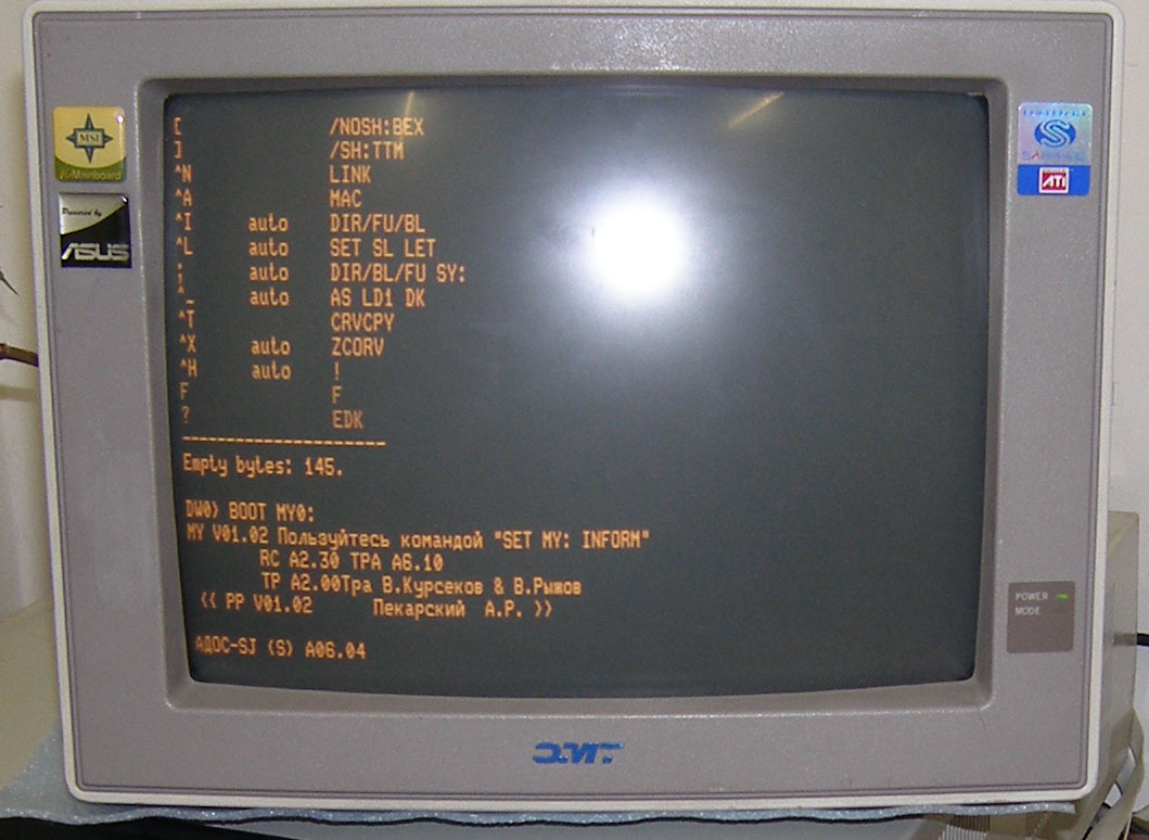

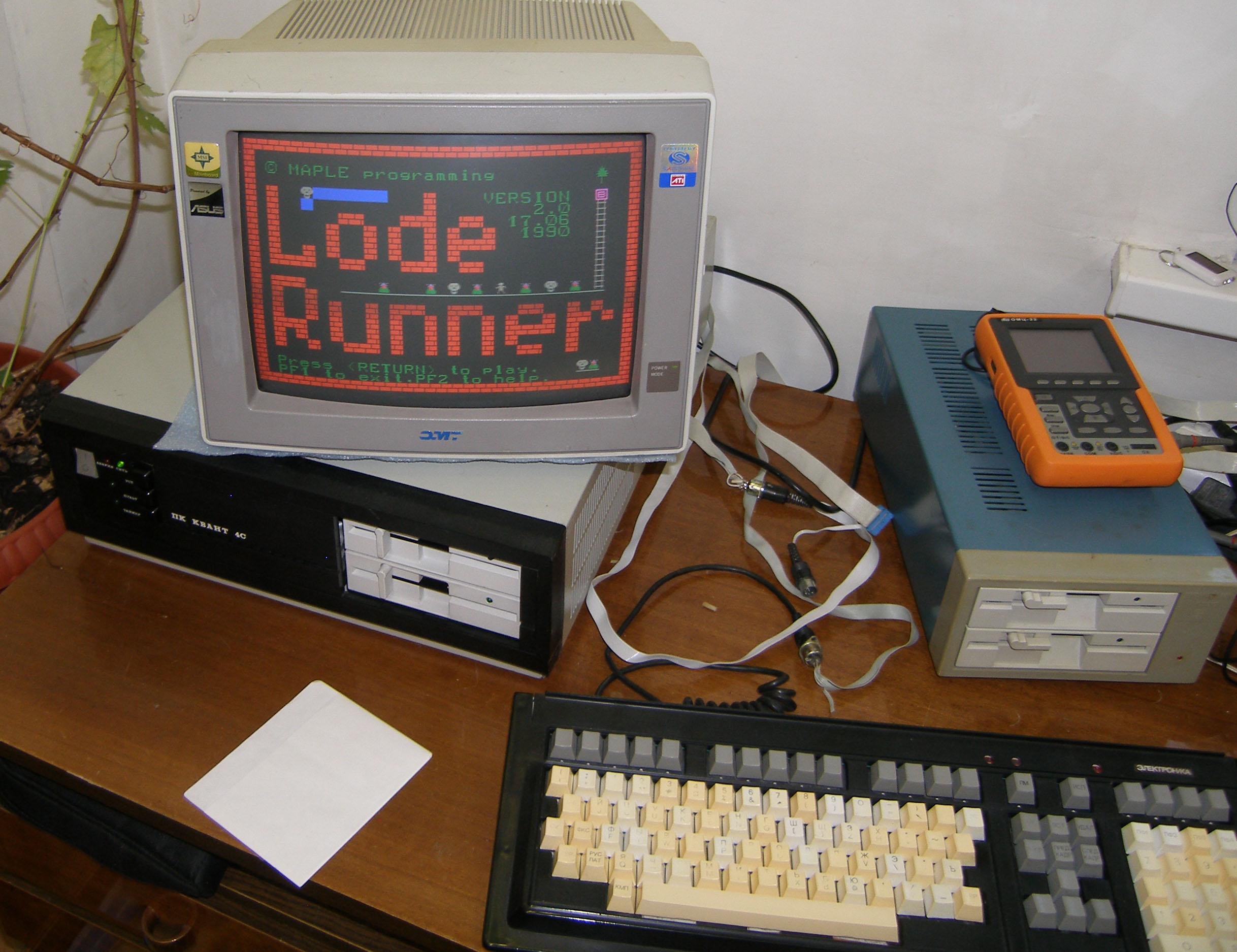

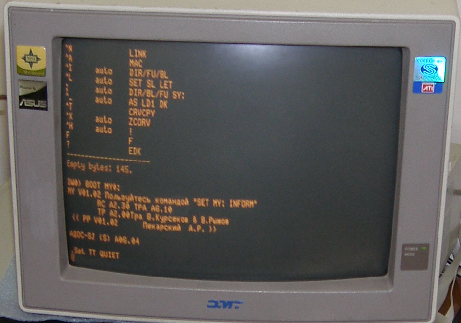

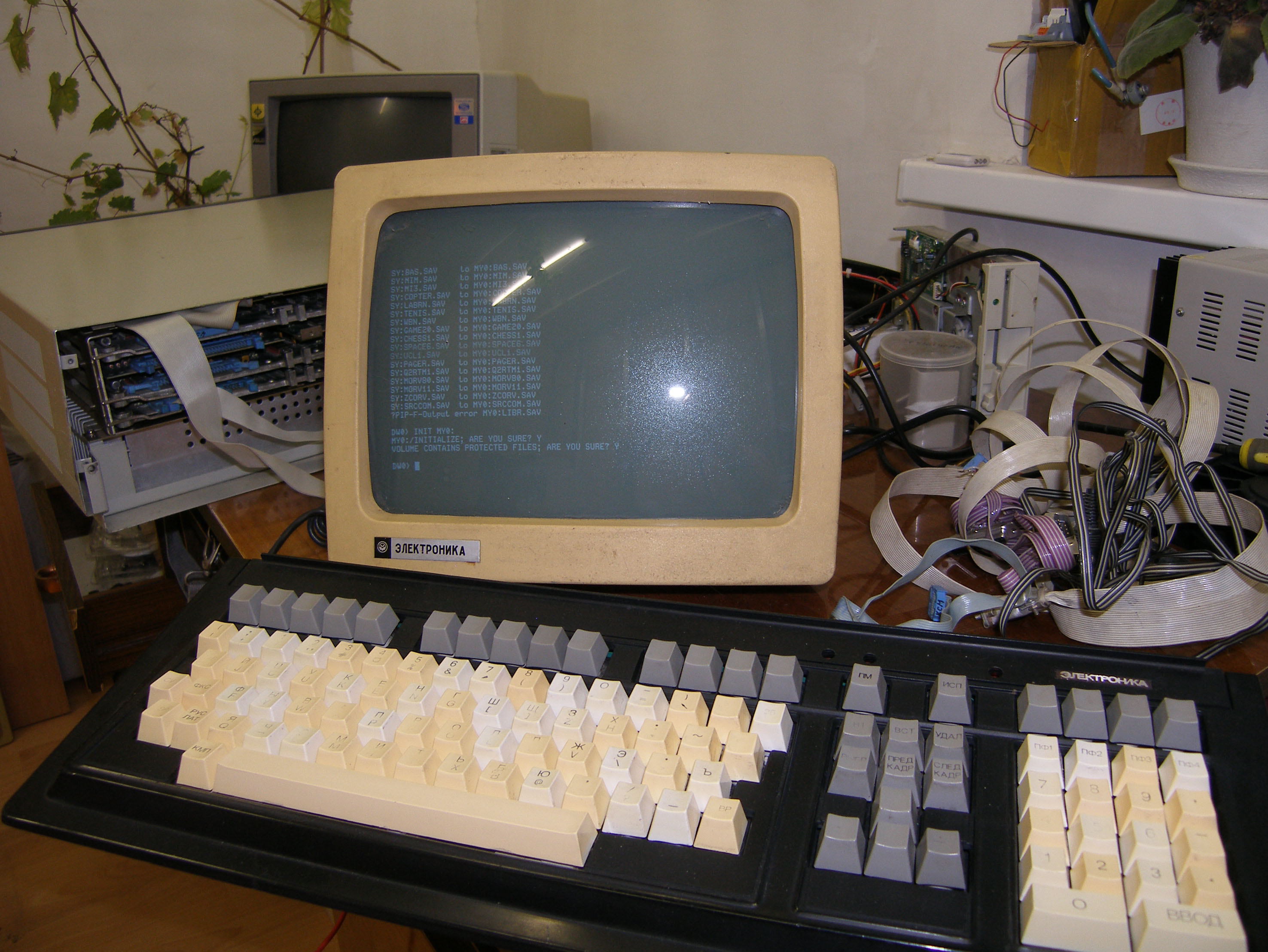

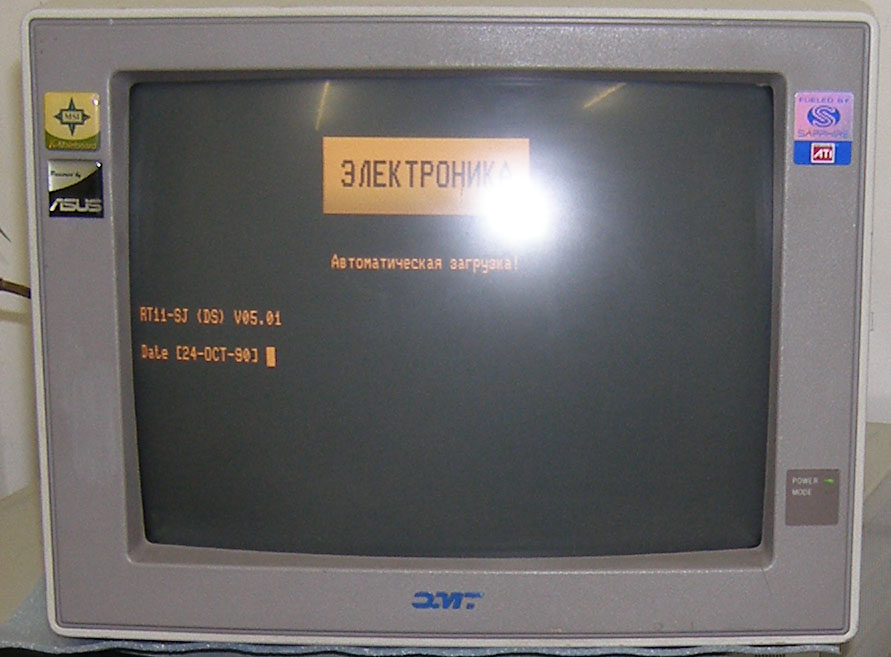

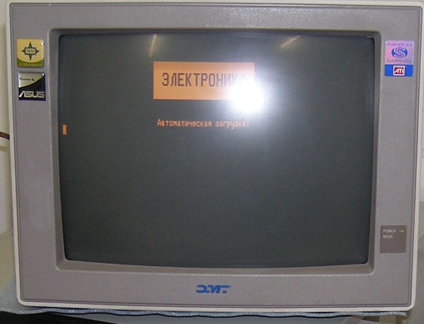

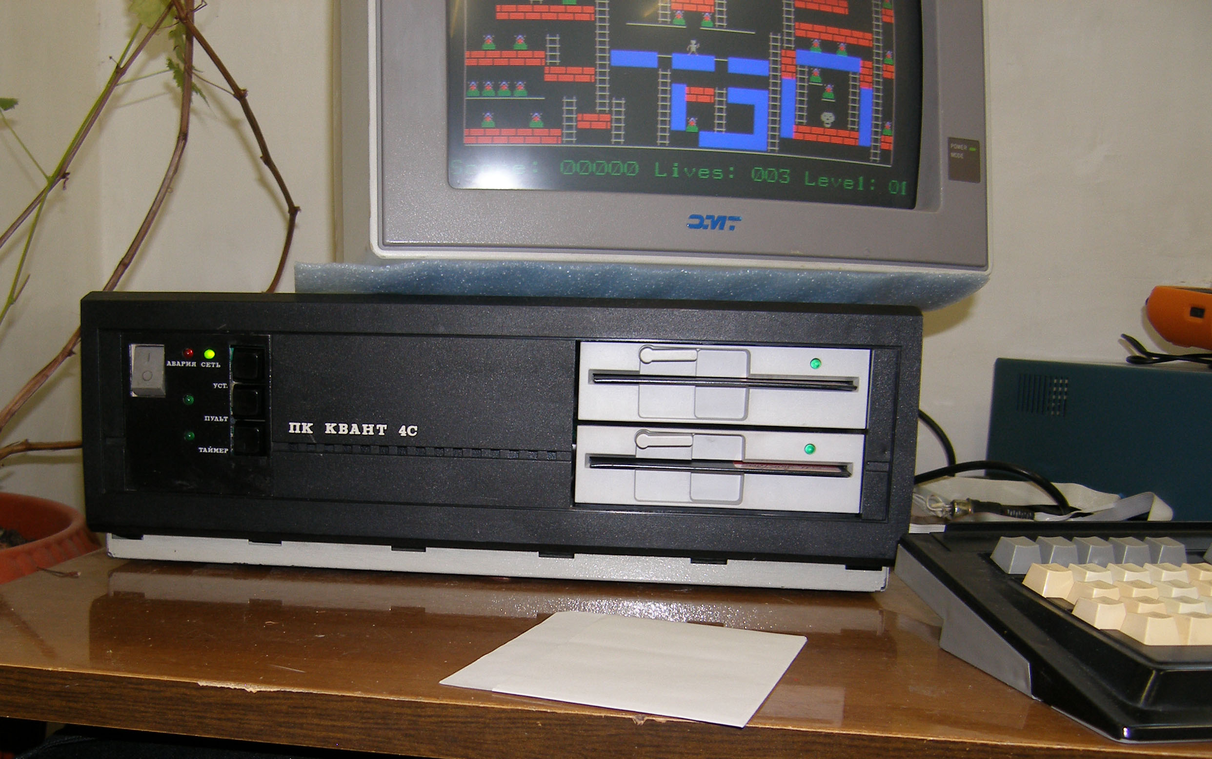

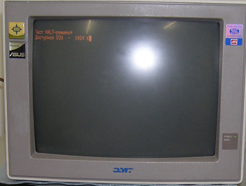

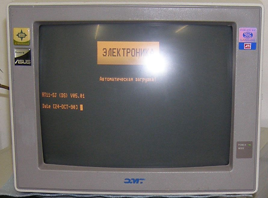

Машина в работе
автоматическая загрузка с DW0

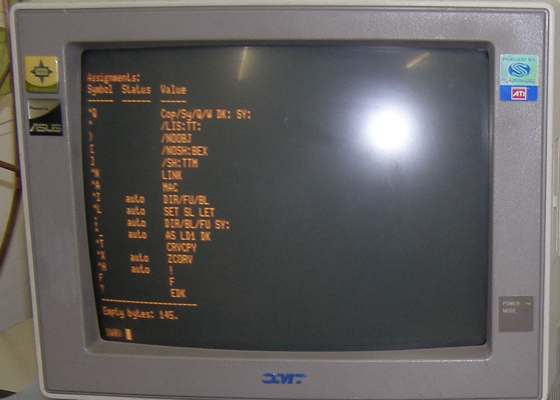

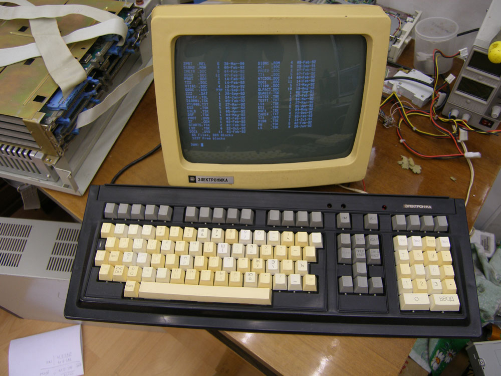

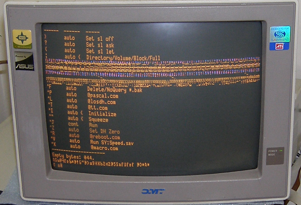

Загрузка ADOS (c MY0, тк на основную машину еще руки не дошли поставить)
реакция на load.sav

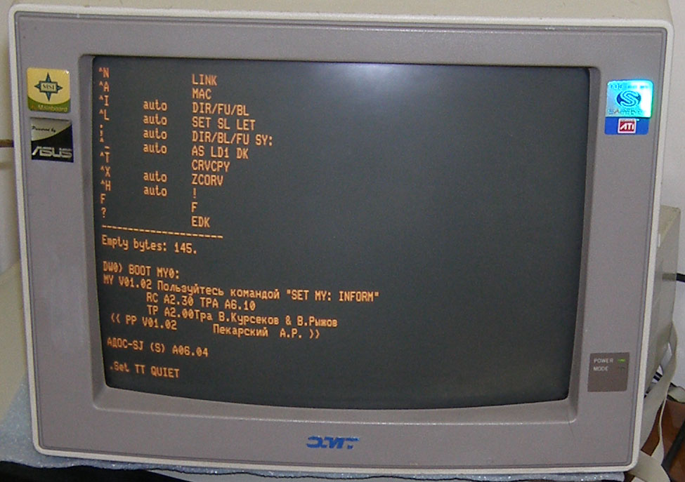

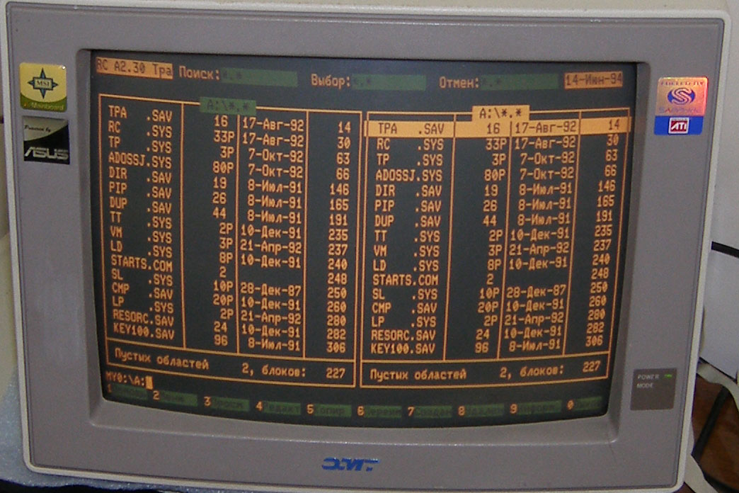

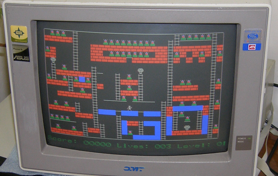

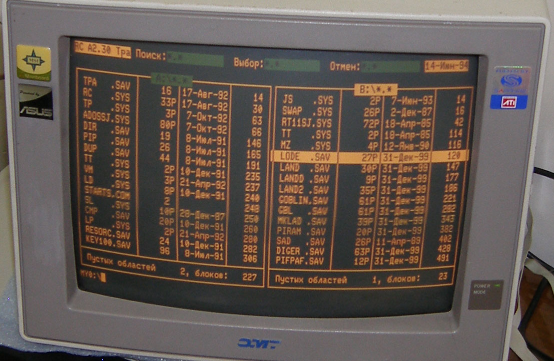

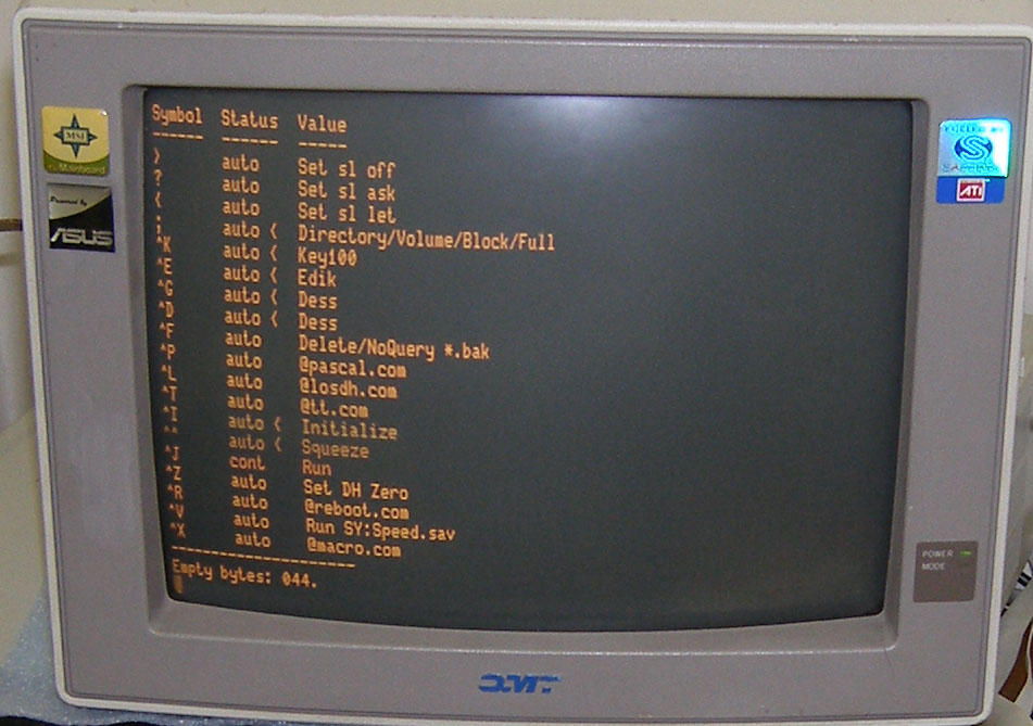

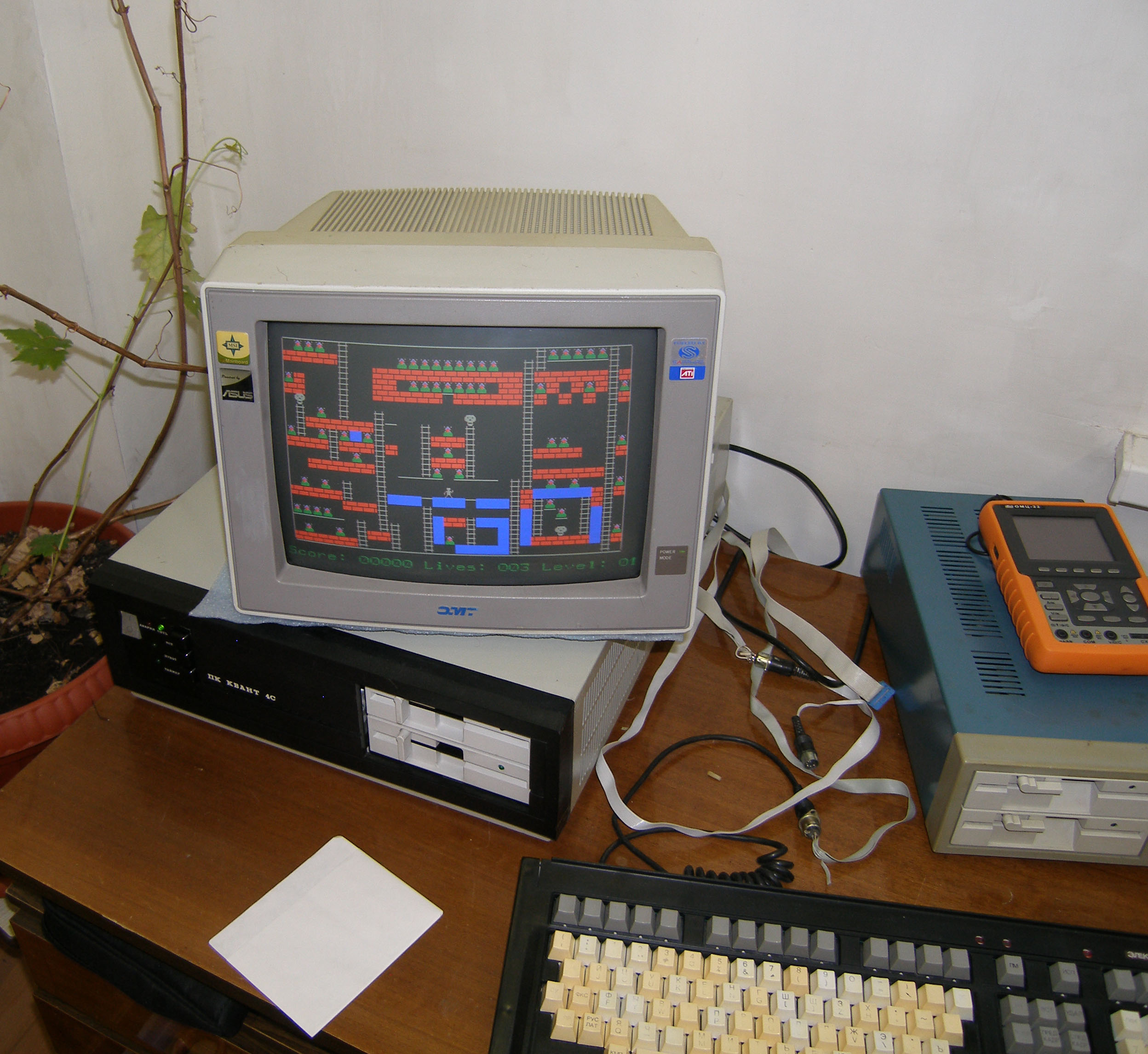

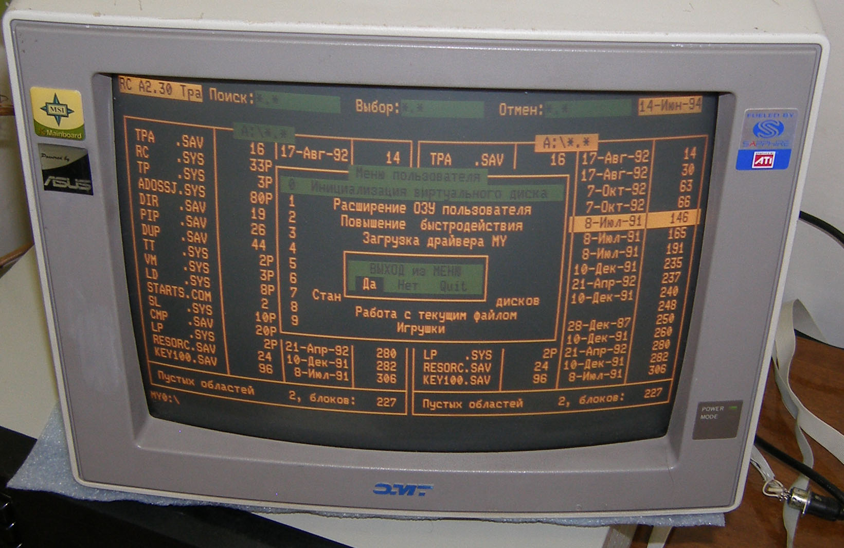

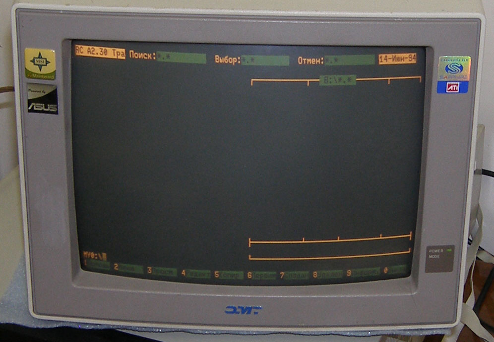

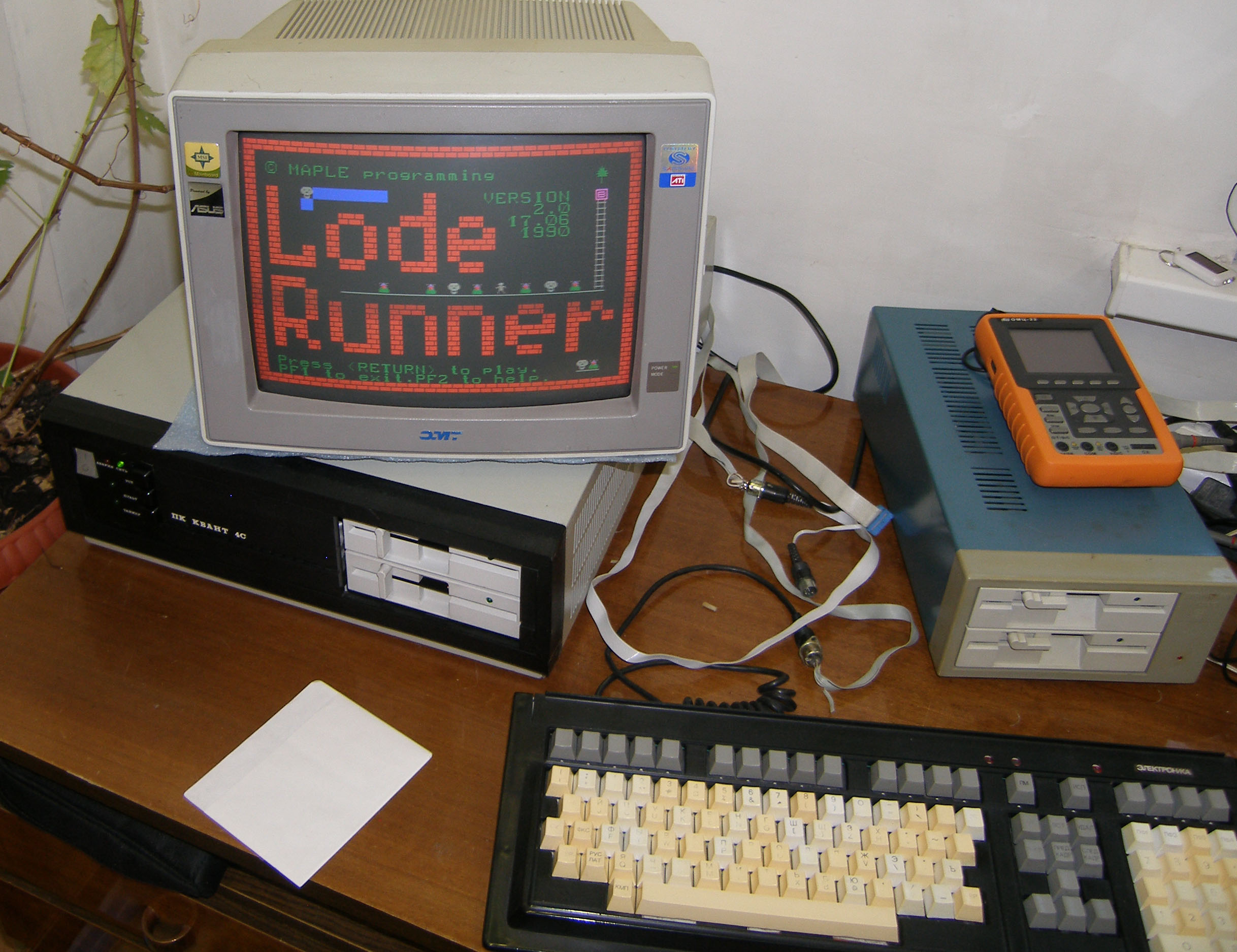

Запуск RC
меню

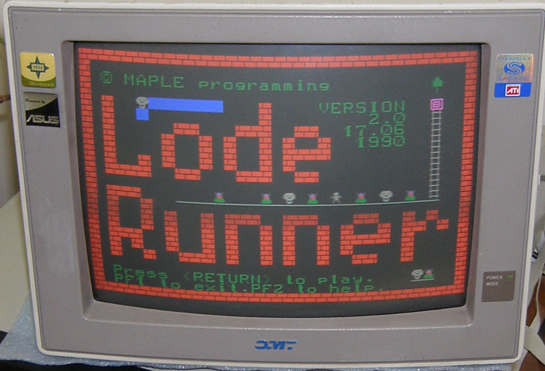

Запускаем LodeRunner
- Написал личное сообщение, но оно почему-то пропадает без следа, не попадая в отправленные... Так вот ценна ваша плата наиредчайшей прошивкой пультовой РЕ2-377, которая умеет ползать в пульте по виртуальному режиму остановленного в пульт задания, а не только по физическому пространству как РЕ2-134. Можно ли считать и перевыложить в теме ДВК ПЗУ? Я эту пзу лет 20 уже хочу и ни разу она мне не попадалась - всегда со 134 платы все шли!
SuperMax
сообщение 13.3.2014, 8:40
Сообщение #10
Администратор
Группа: Root Admin
Сообщений: 6 382
Регистрация: 7.1.2006
Из: Красноярск
Пользователь №: 1
уточни - ее можно считать не вынимая ?
Anonymous
сообщение 13.3.2014, 9:18
Сообщение #11
Пользователь
Группа: Участники
Сообщений: 25
Регистрация: 6.4.2009
Пользователь №: 32 836
Теоретически можно, т.к. в ней предусмотрен механизм, позволяющий запускать пользовательские расширения пультового режима из оперативной памяти, однако по этой прошивке нет никакой документации, потому как это сделать я пока не знаю. smile.gif Для изучения ее код и хотелось бы заиметь.
При считывании адресный селектор ее срабатывает в младшем банке. Надо убедиться, что ваш программатор умеет именно РЕ2 читать - что не подается на нее высокое напряжение, как на РР1 и РФ3.
