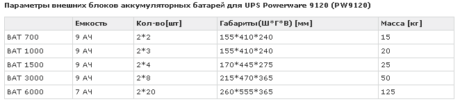

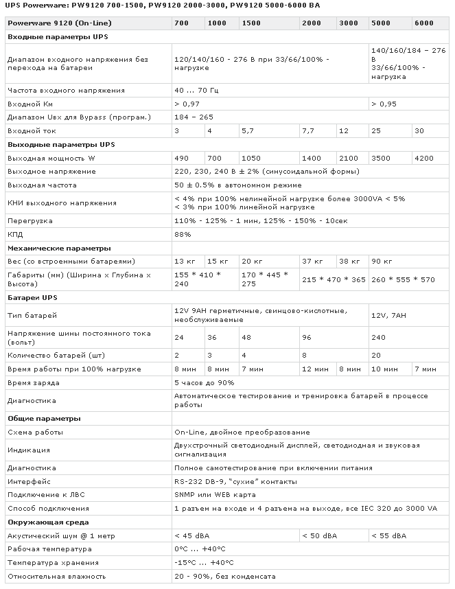

Параметры внешних блоков аккумуляторных батарей для UPS Powerware 9120 (PW9120)
Прикрепленное изображение

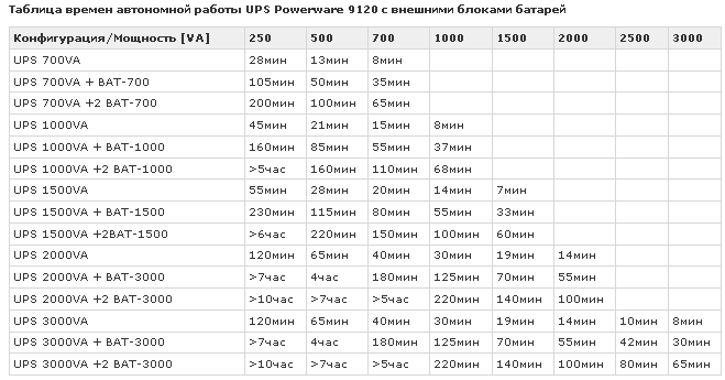

Таблица времен автономной работы UPS Powerware 9120 с внешними блоками батарей

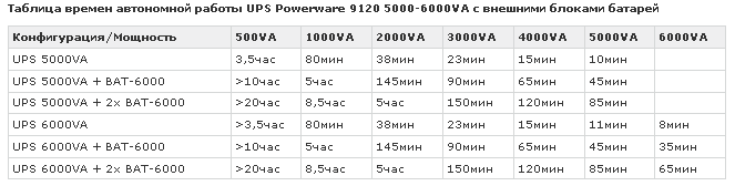

Таблица времен автономной работы UPS Powerware 9120 5000-6000VA с внешними блоками батарей

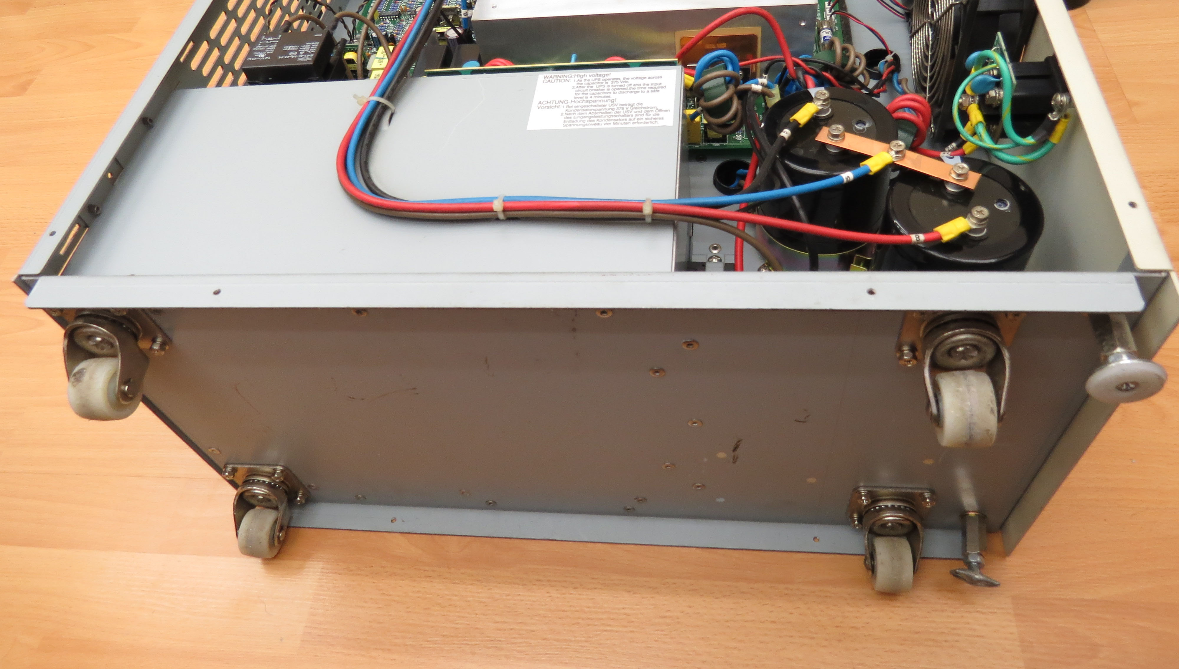

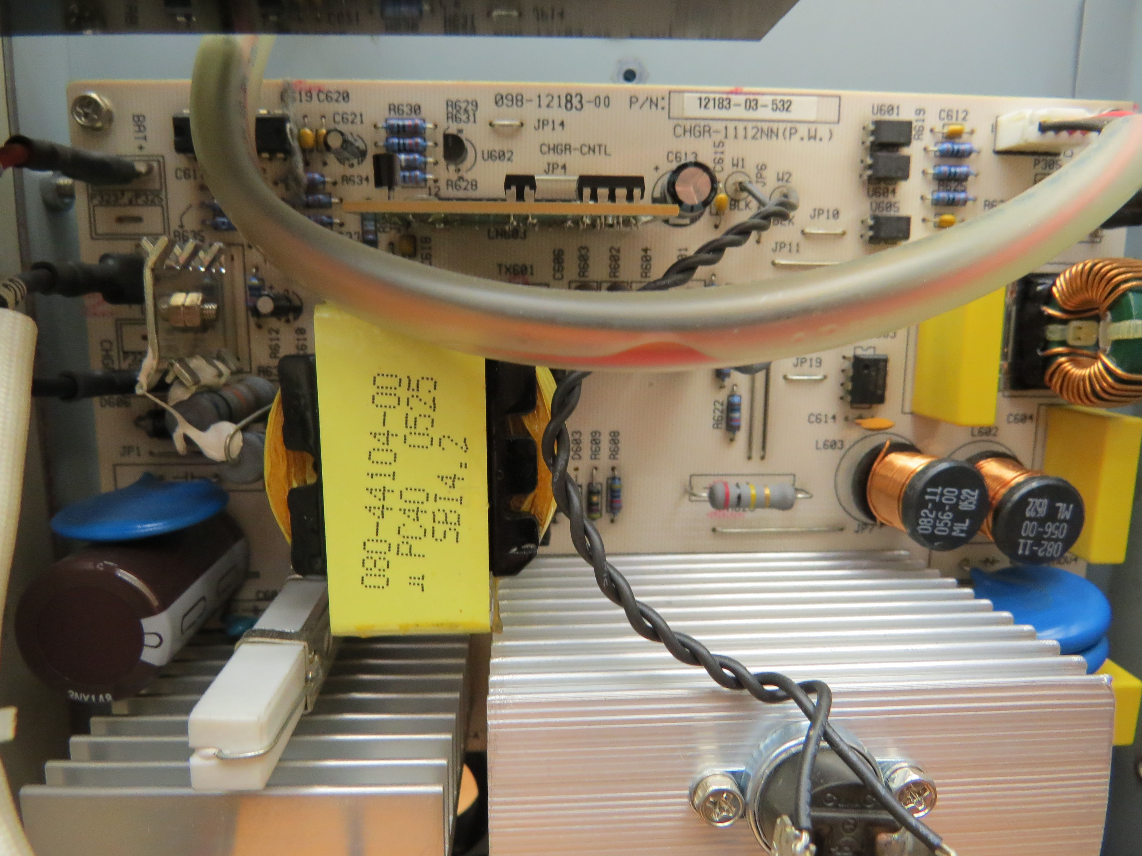

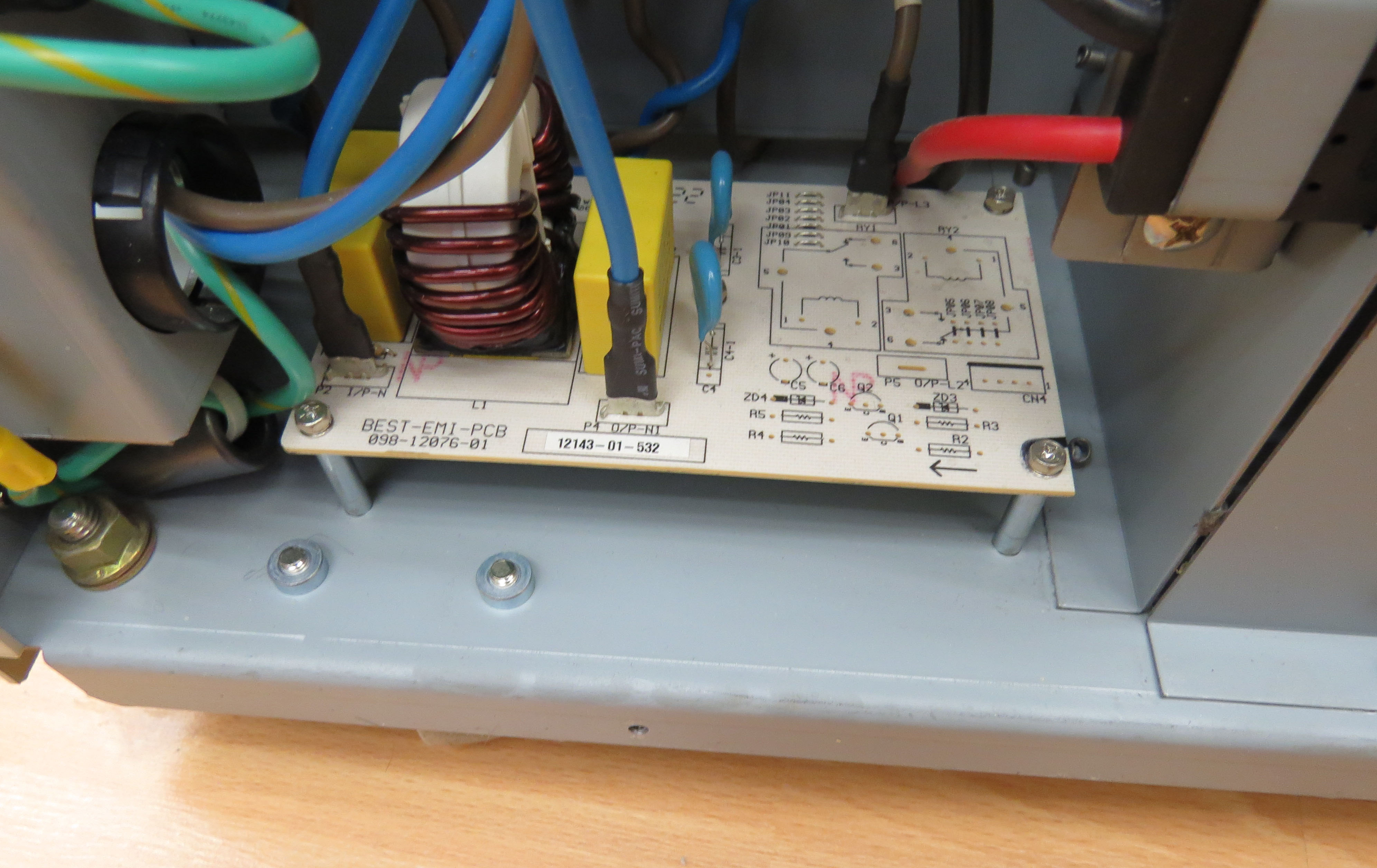

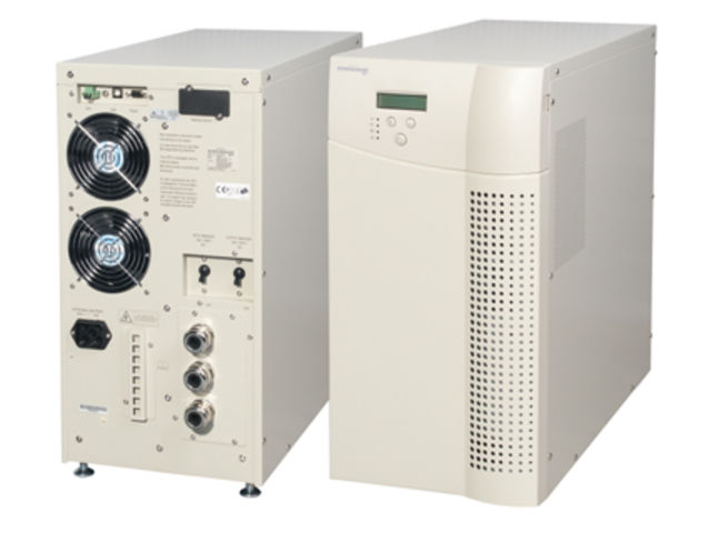

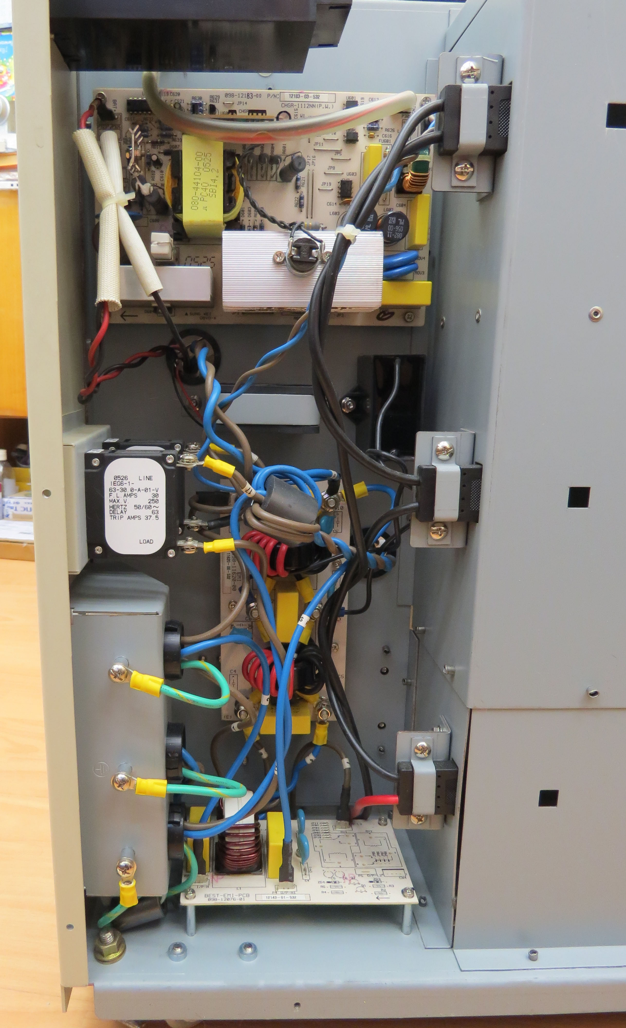

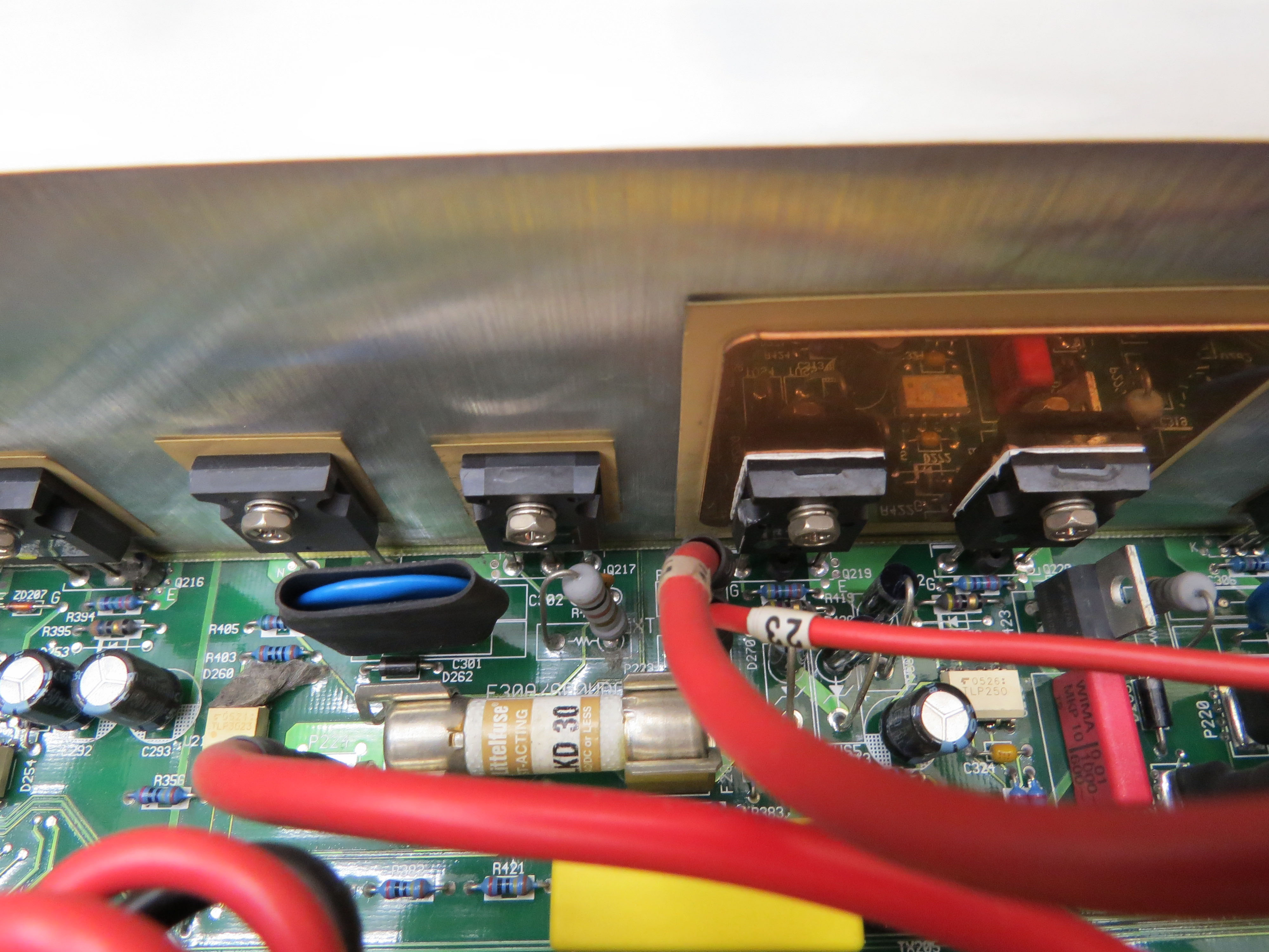

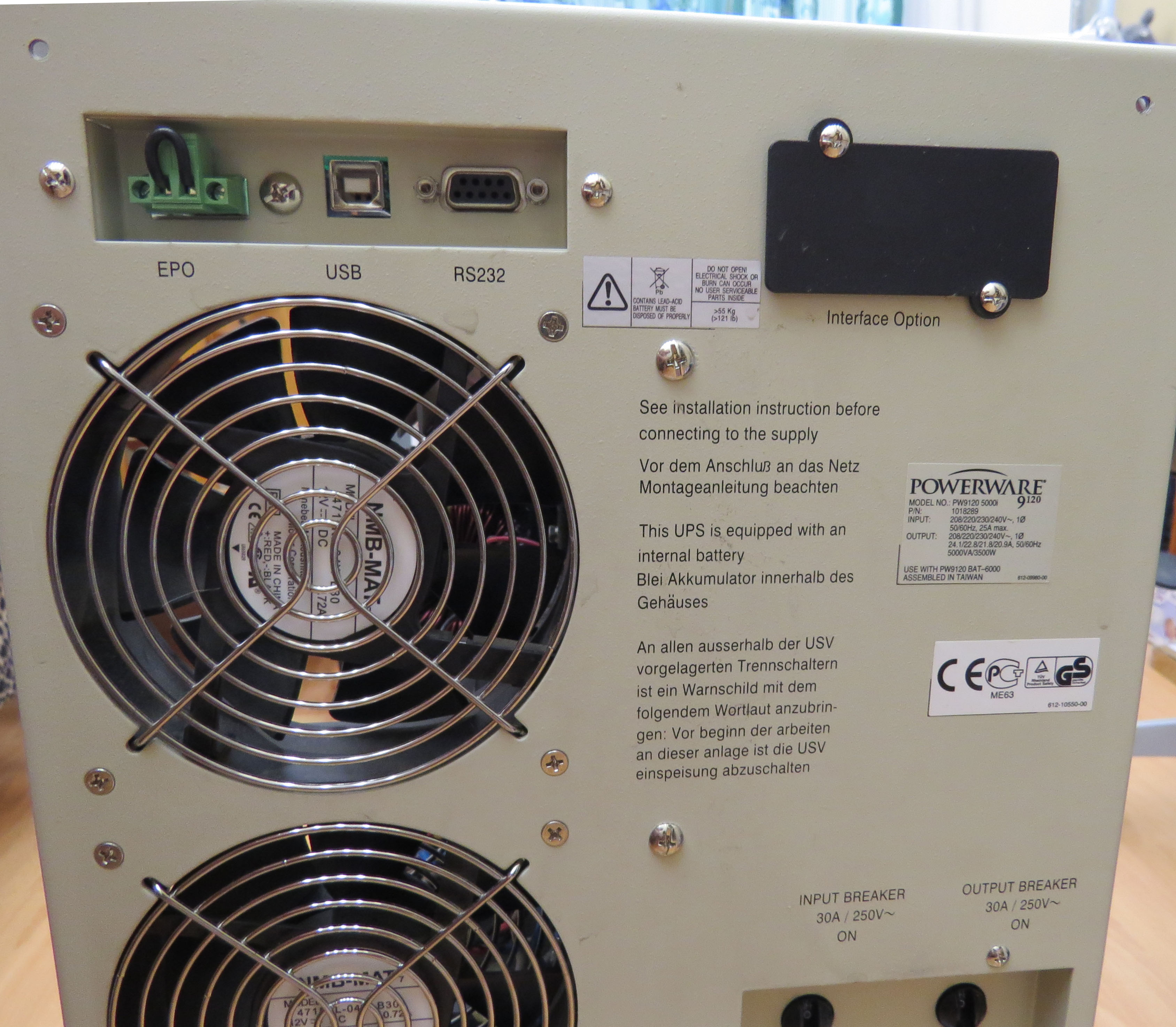

Фотоотчет по PowerWare 9120 5000
внешний вид

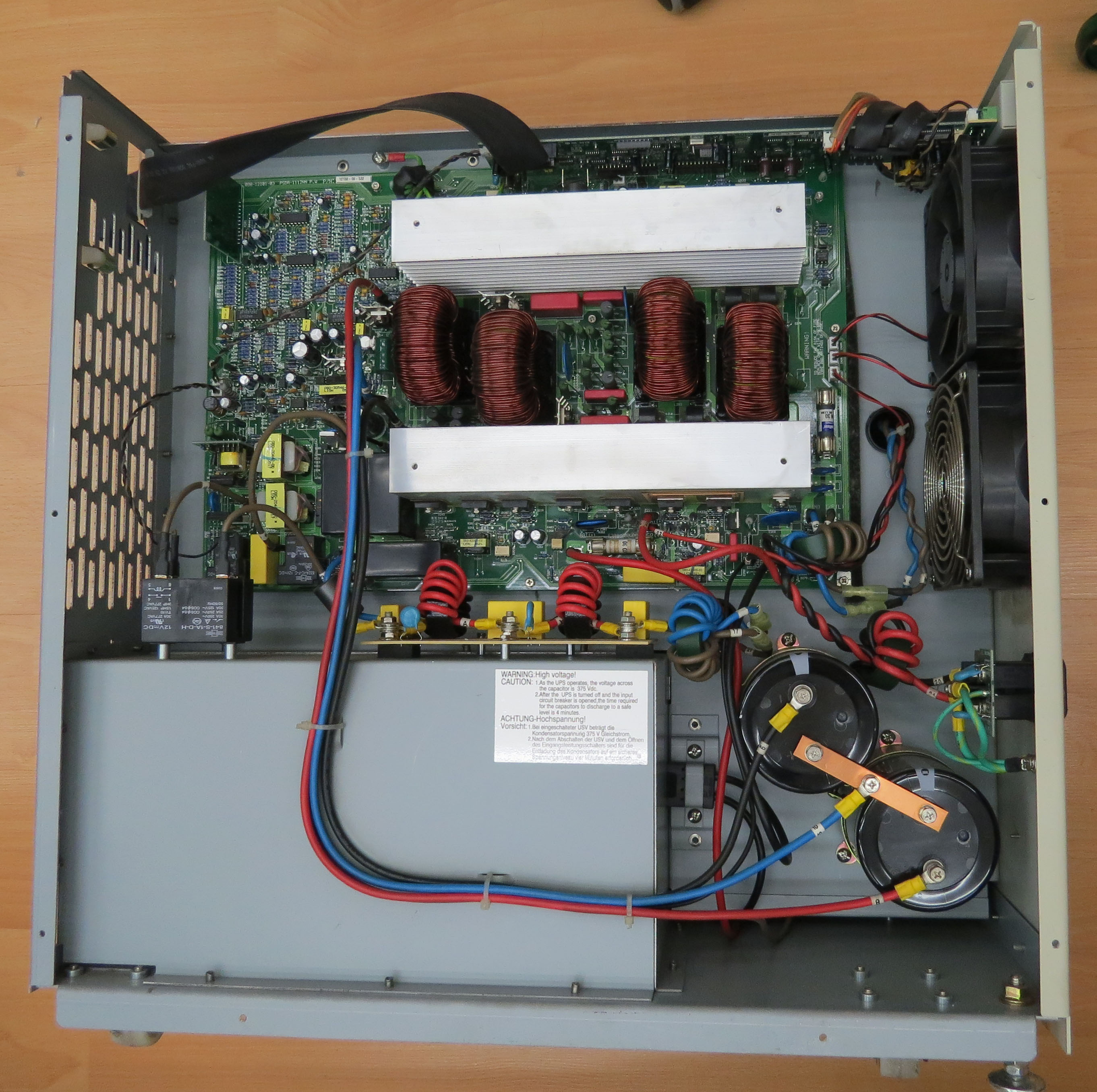

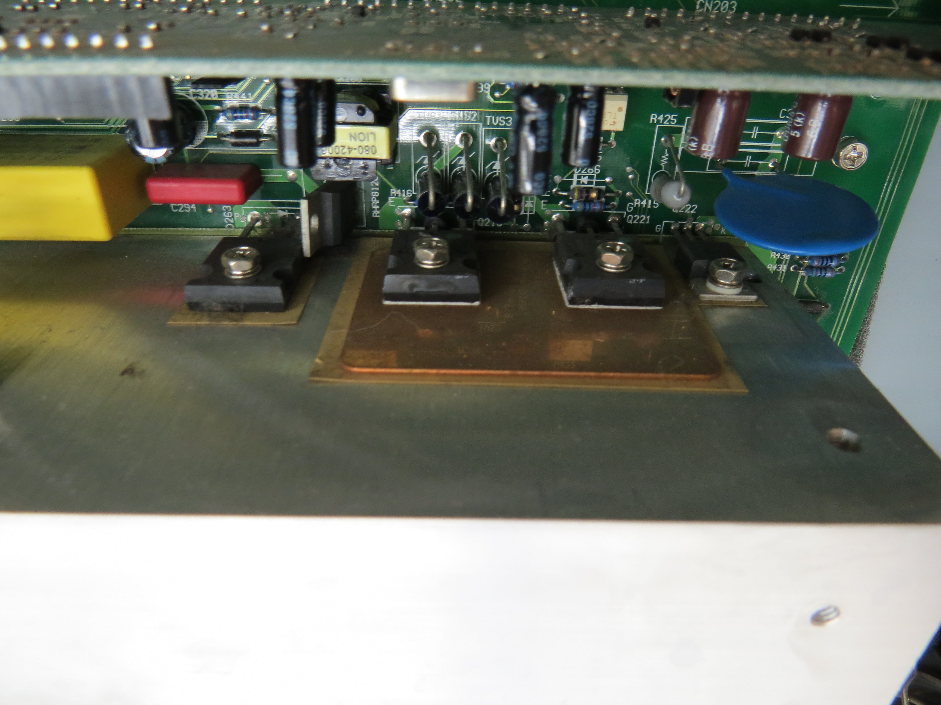

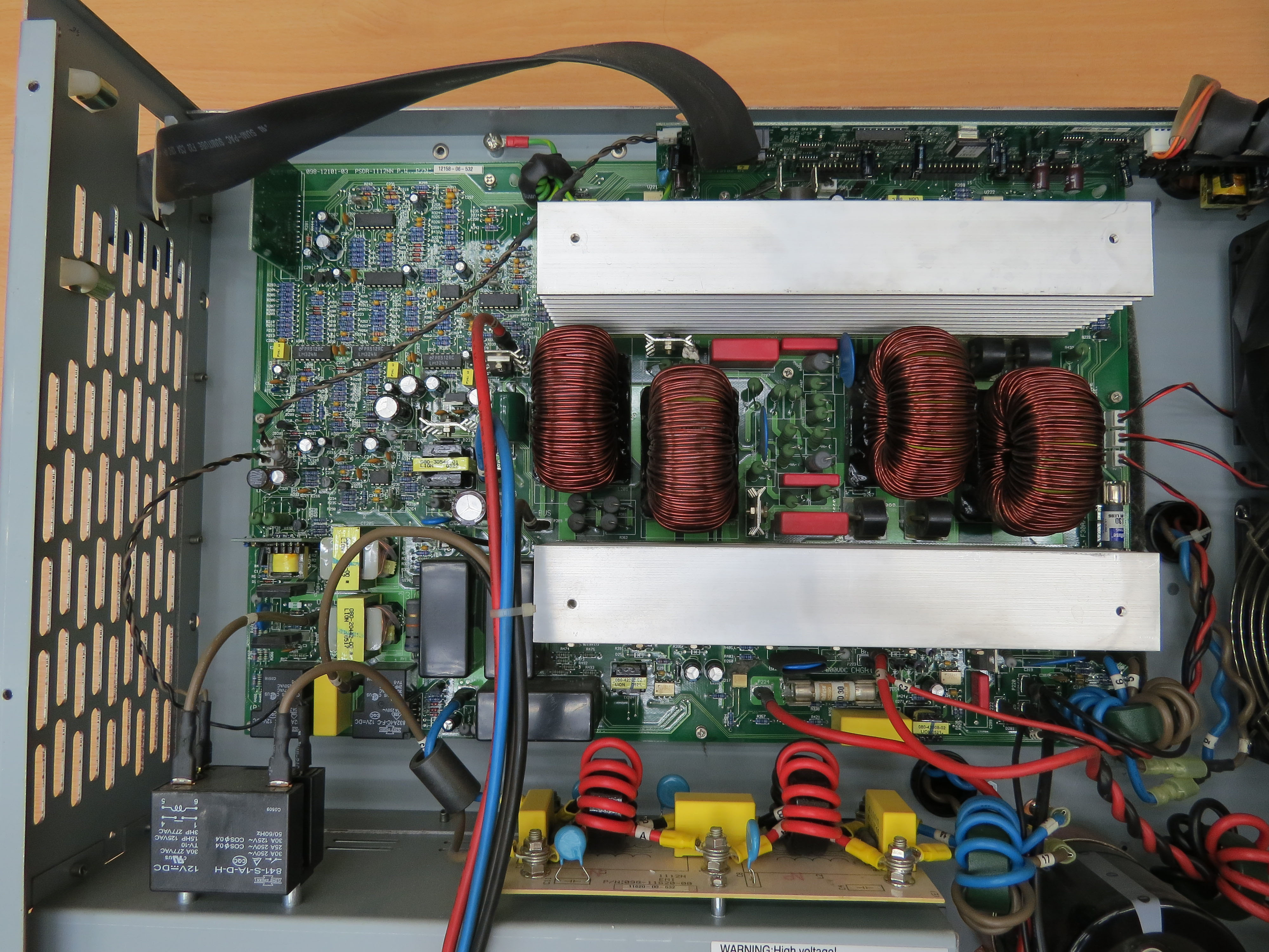

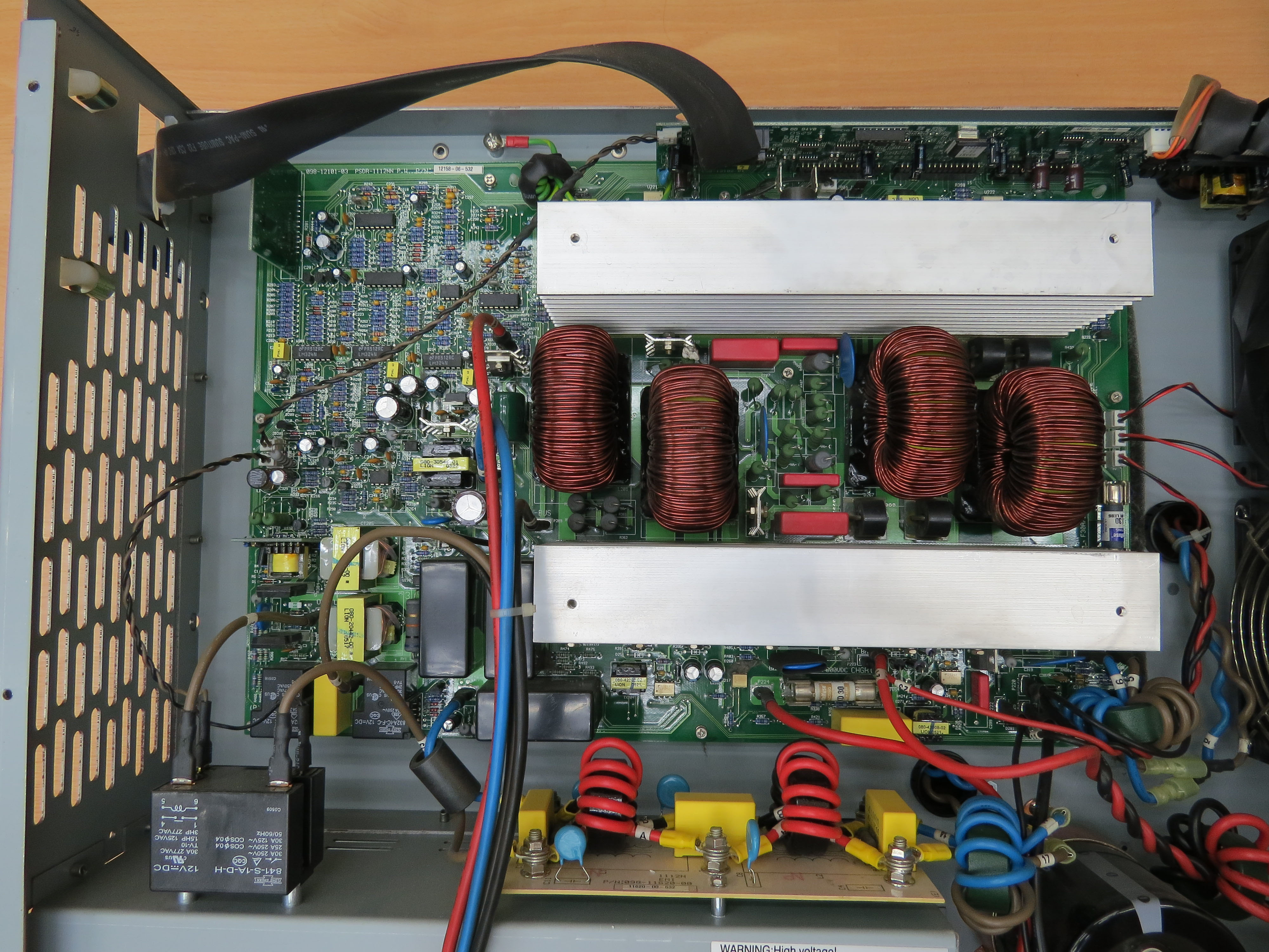

Общее обзорное фото основной платы

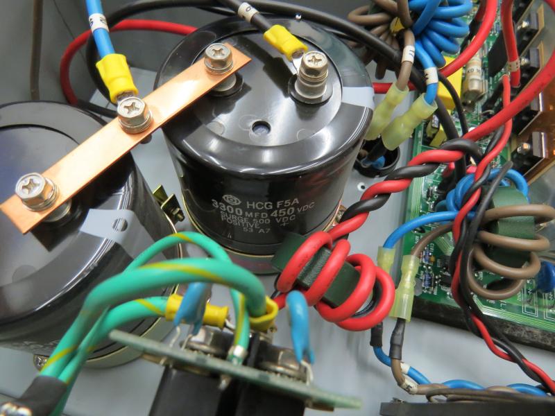

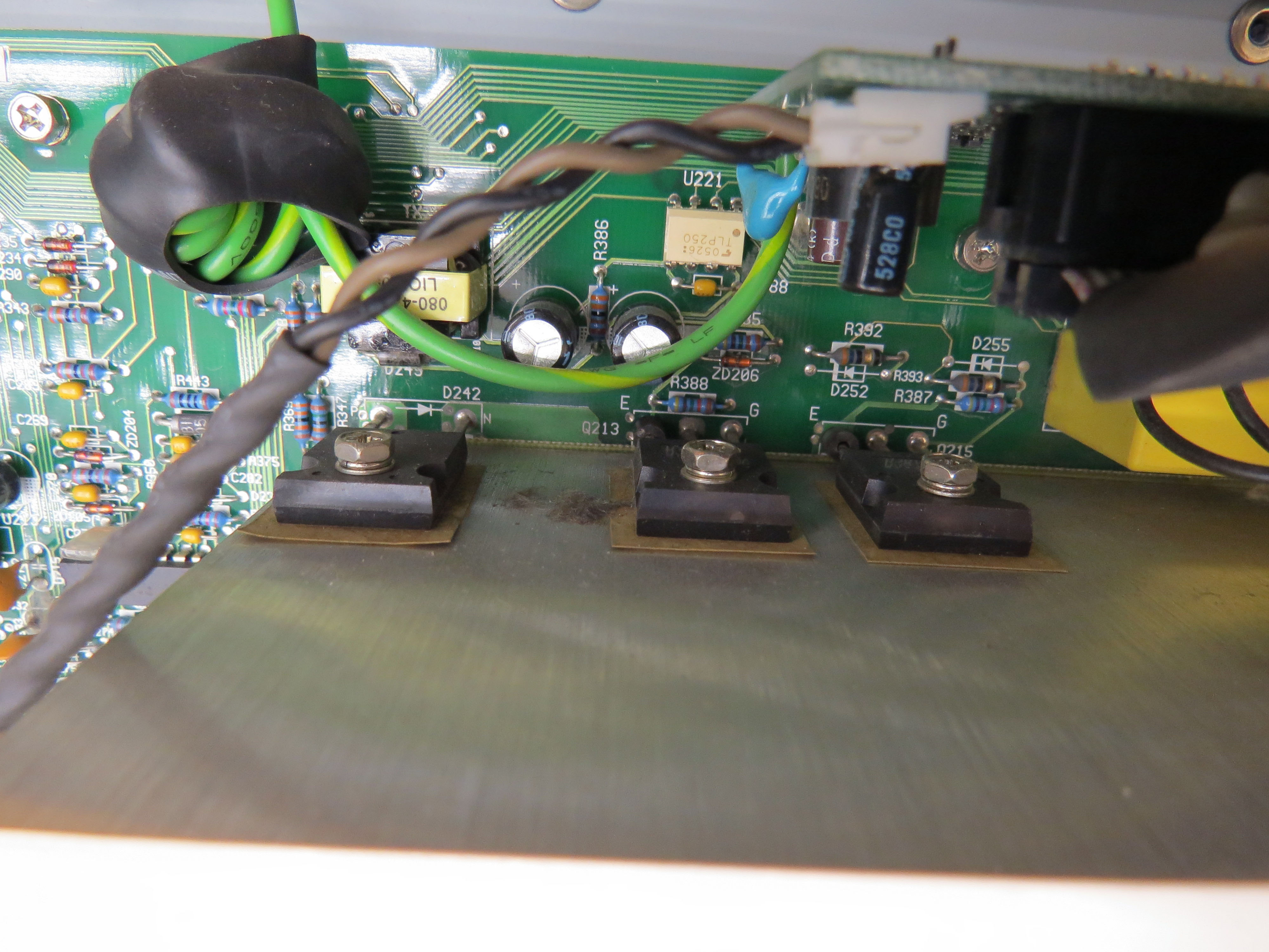

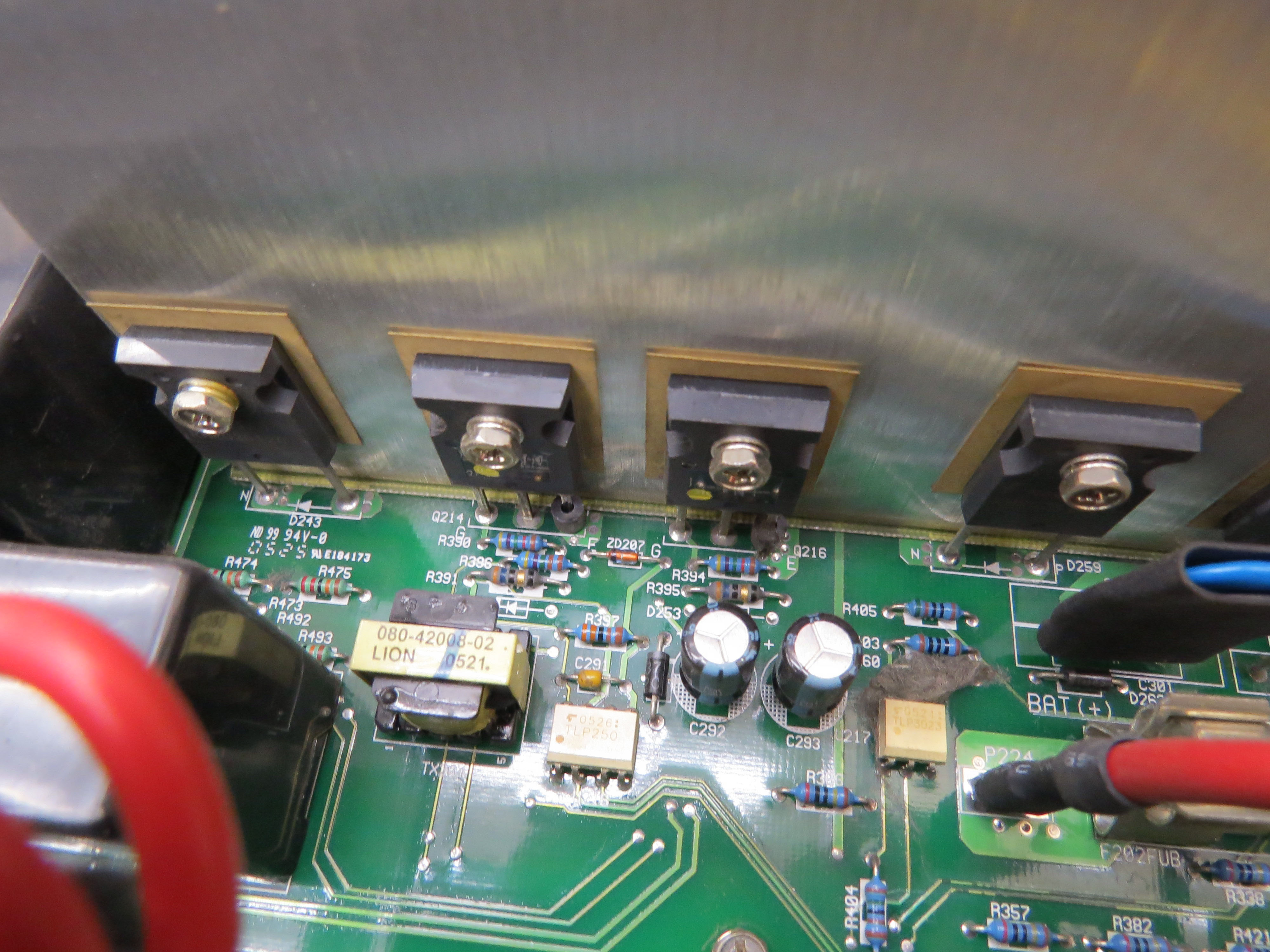

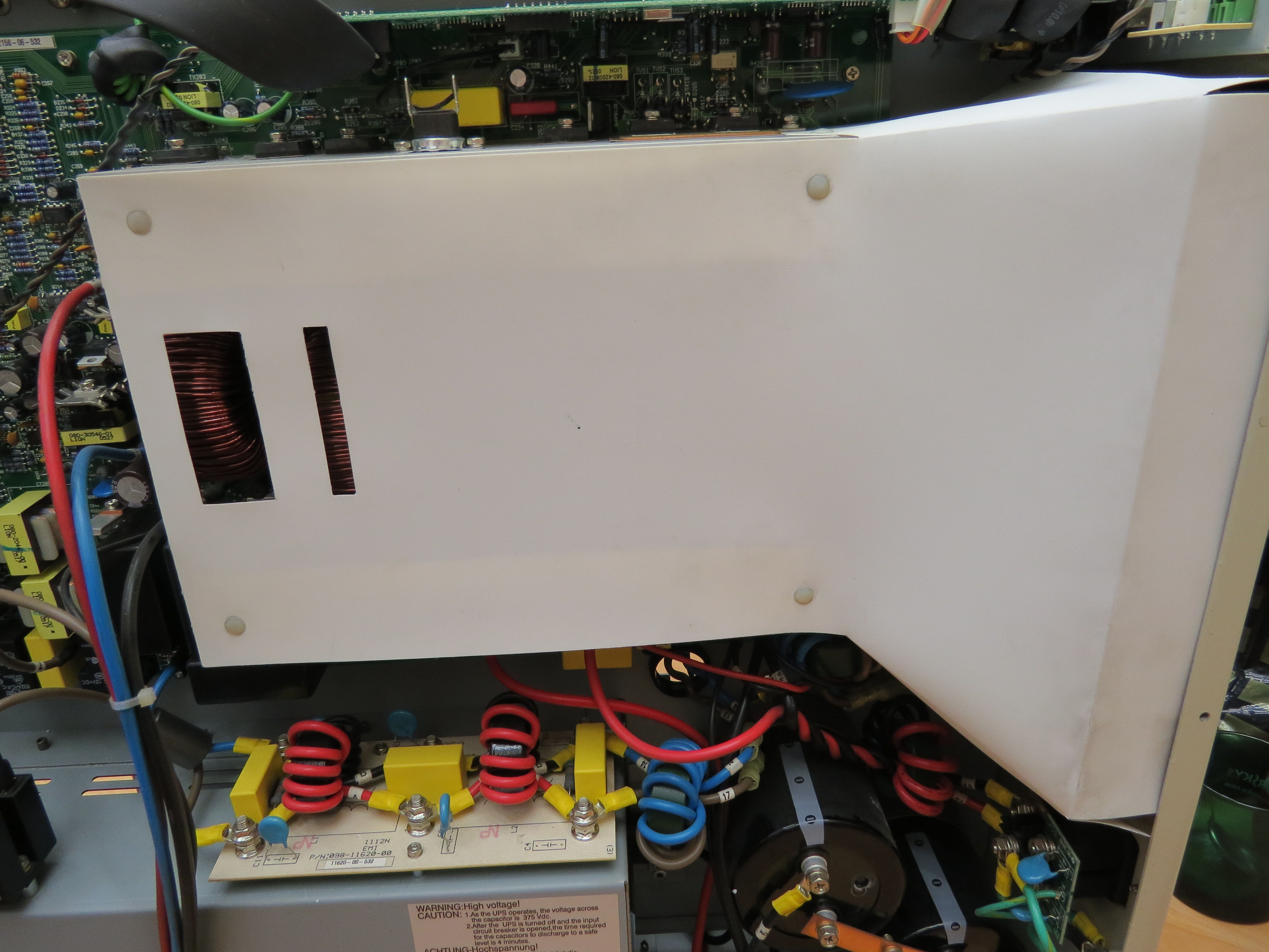

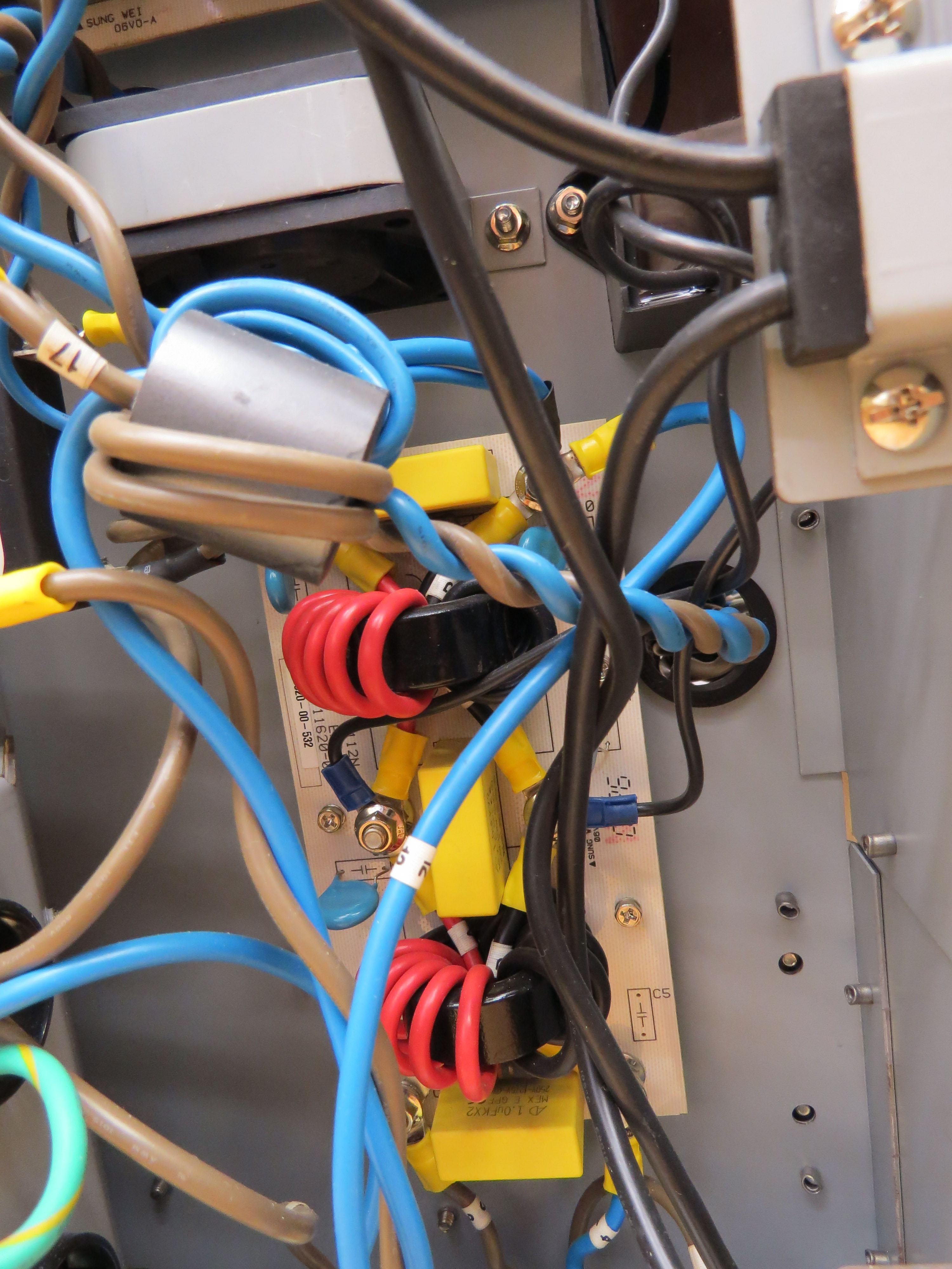

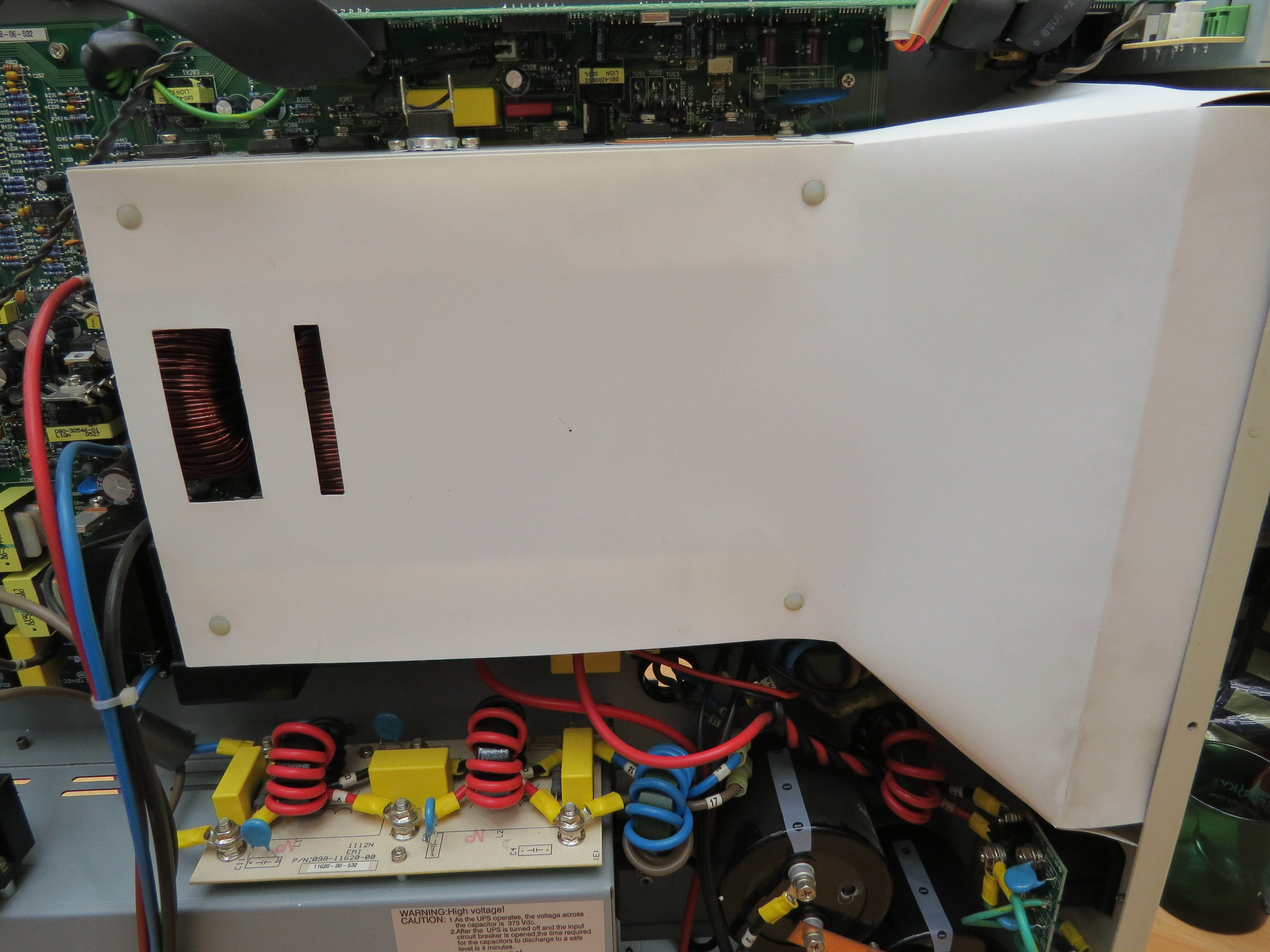

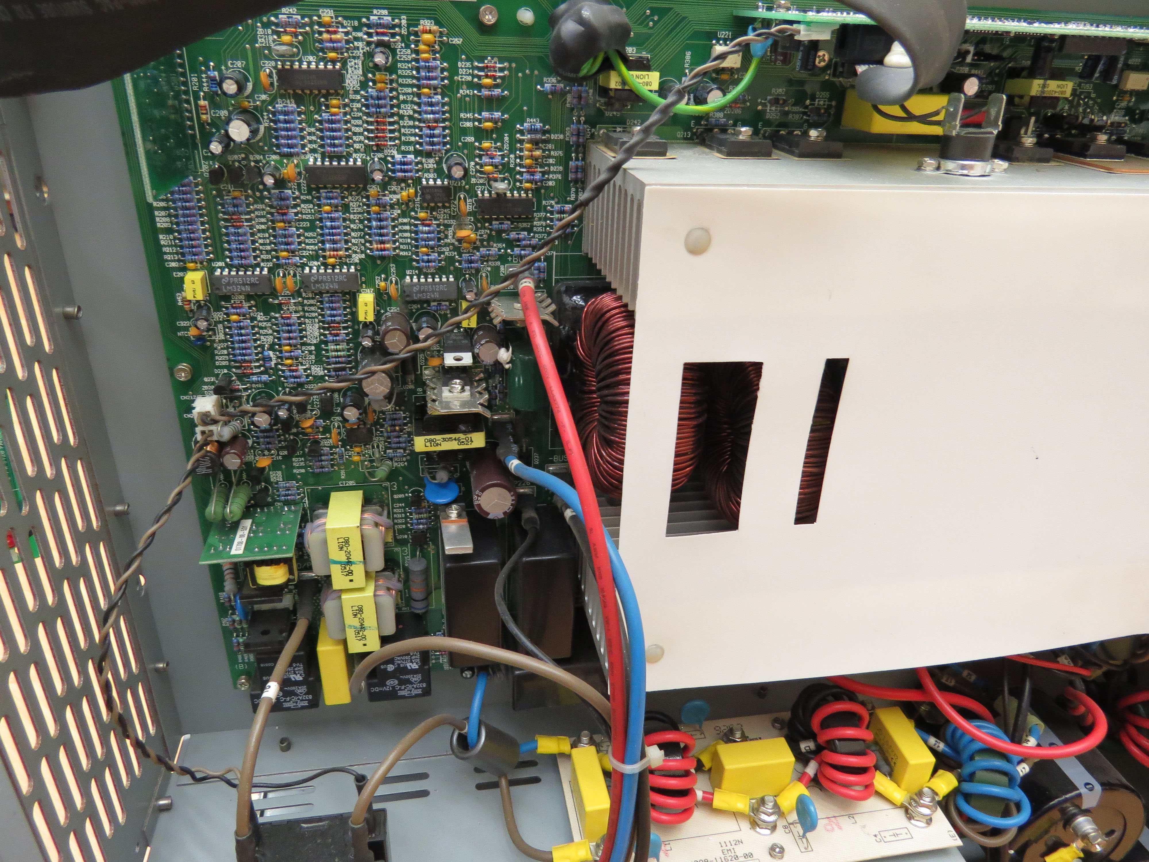

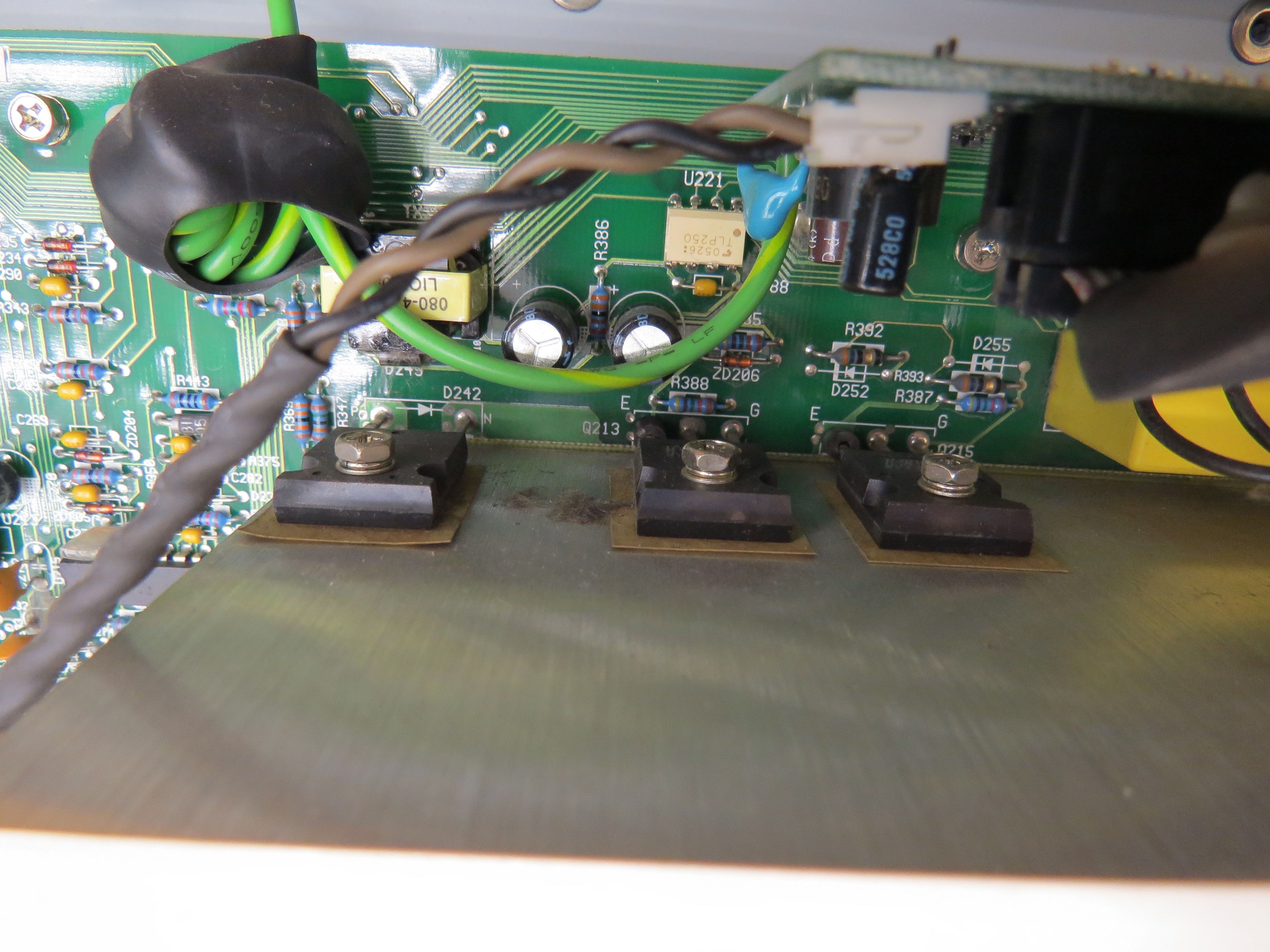

Фото элементов на основной плате

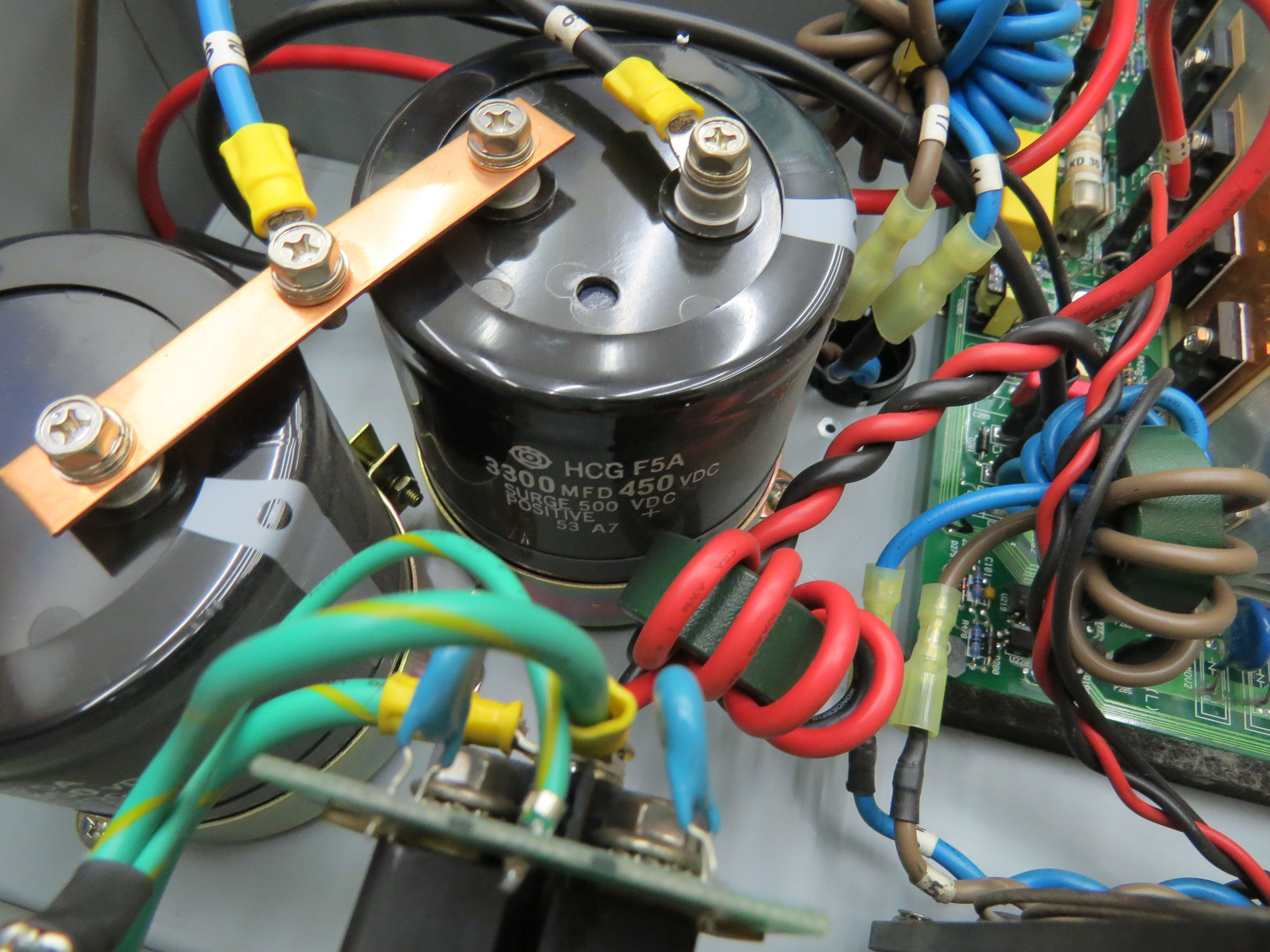

Блок конденсаторов

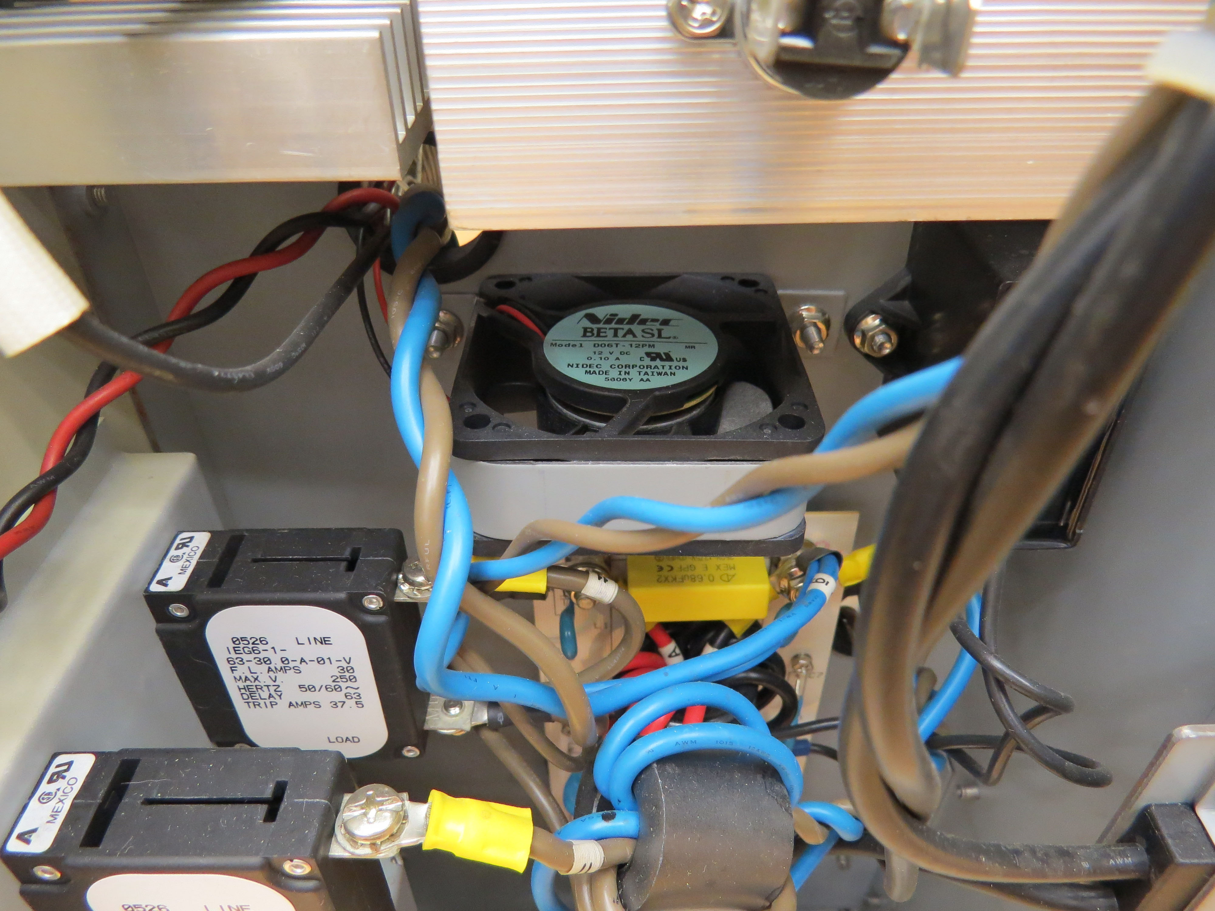

Система охлаждения

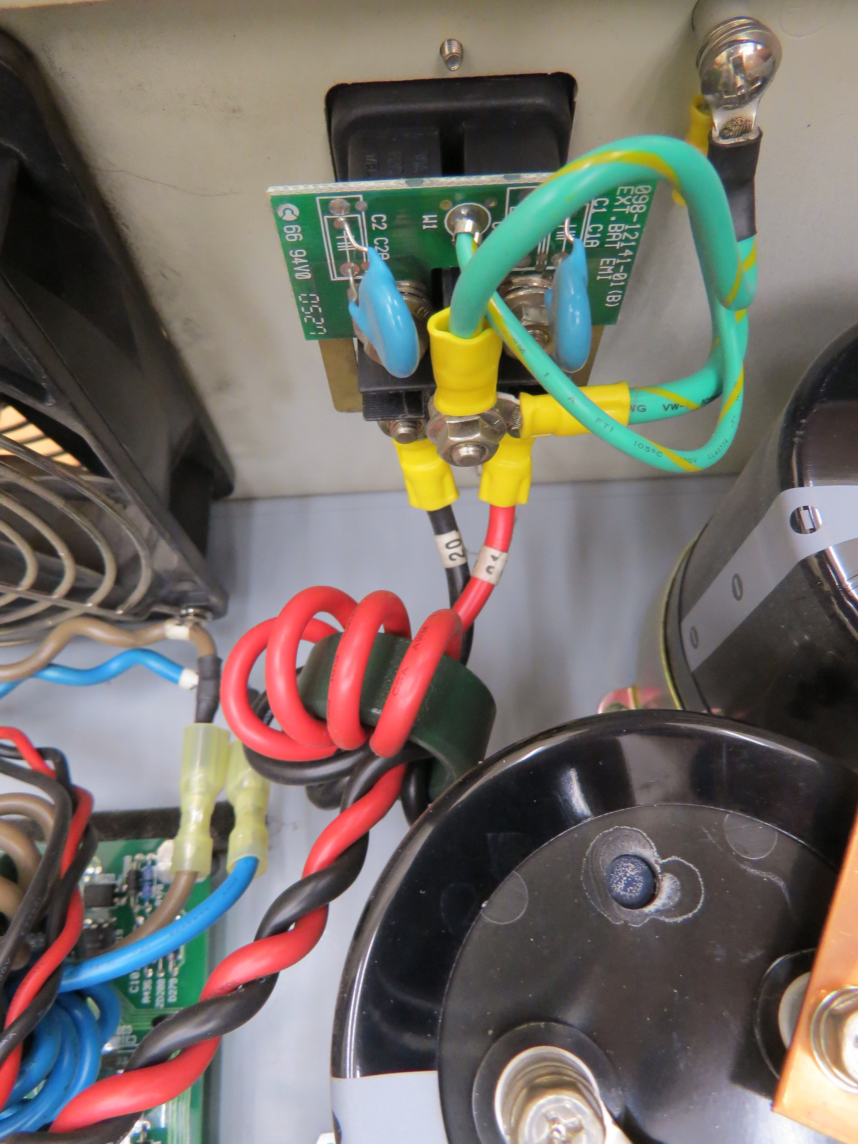

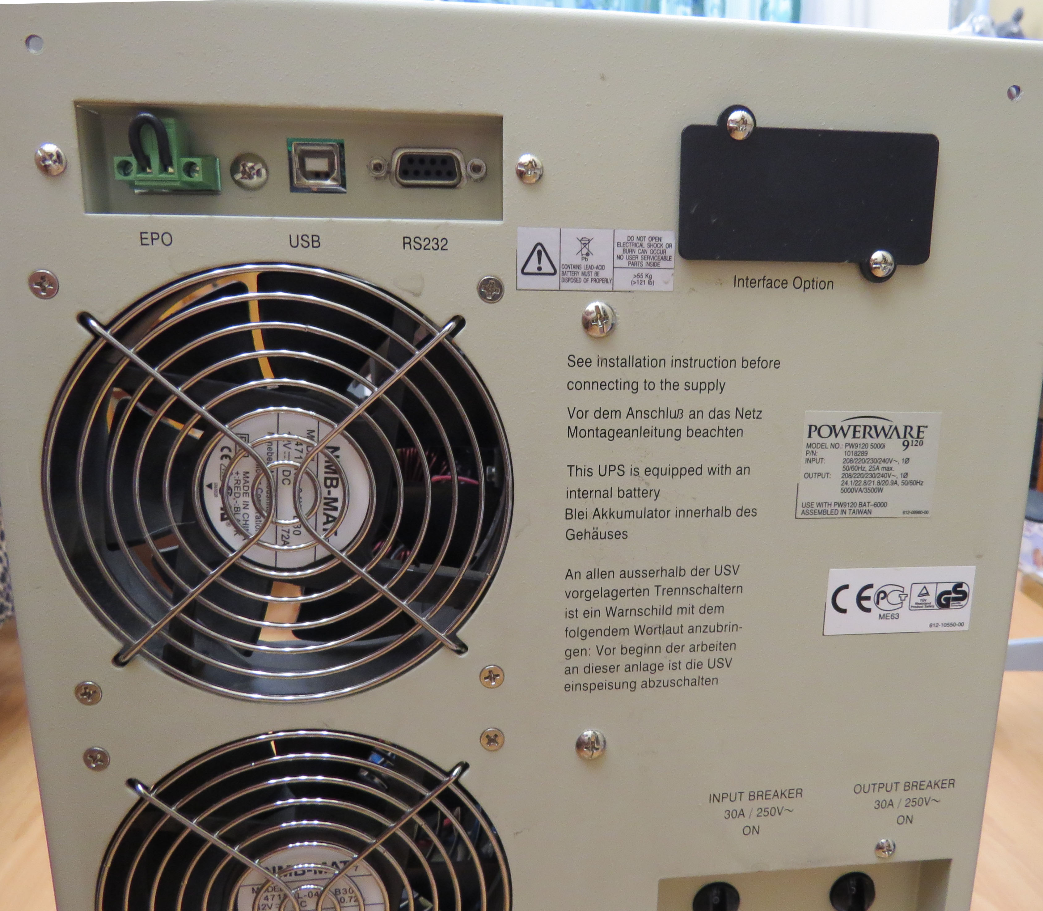

Интерфейсы
Панель подключения
Ролики
Бекплан
фото элементов бекплана
Живы будем - Не помрем !

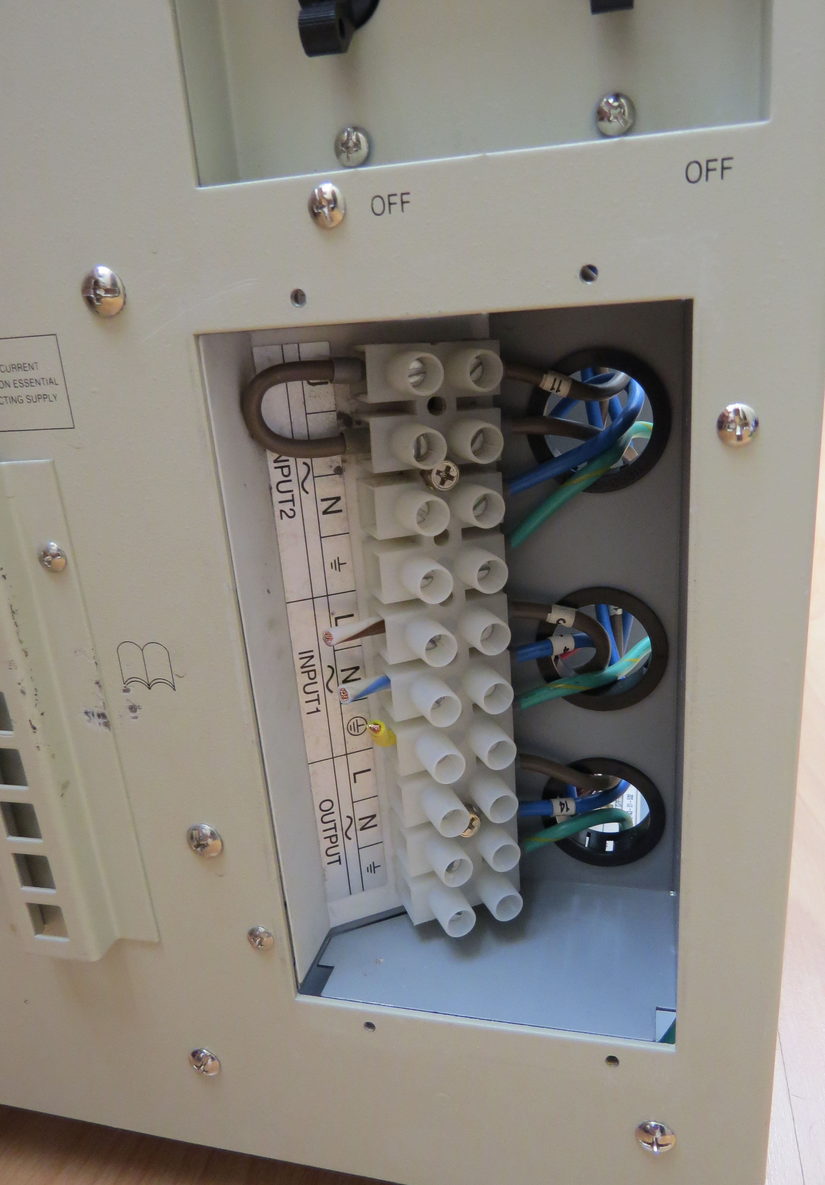

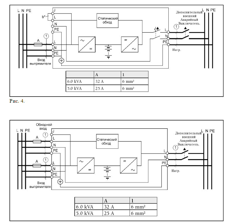

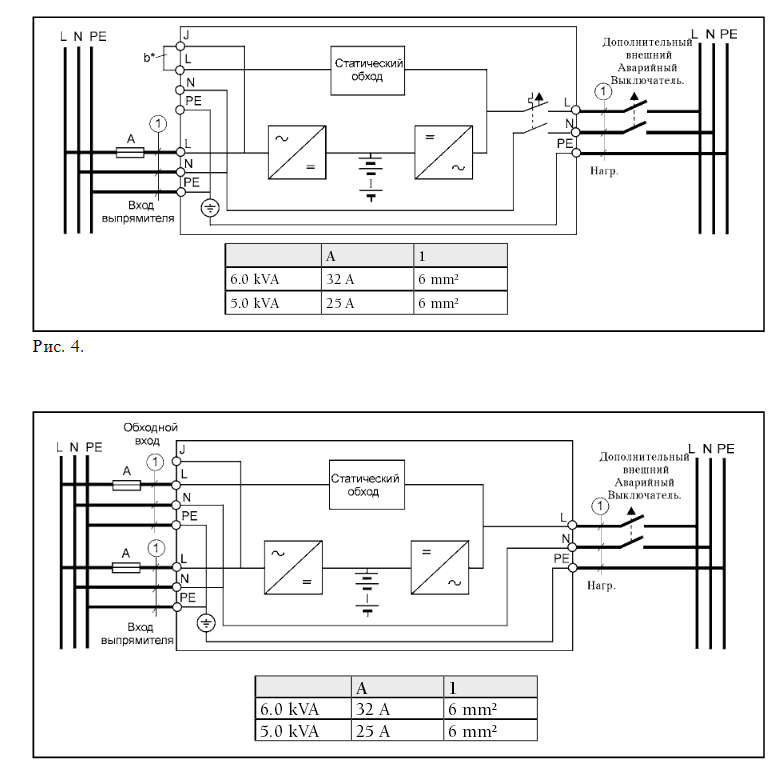

Разъяснение по подключению 5000ка

SupeMax, пожскажите плз внешние аккумы к PowerWare 9120 5000 подключены ч/з разъём внешних баттарей или к клеммам штатных ?
