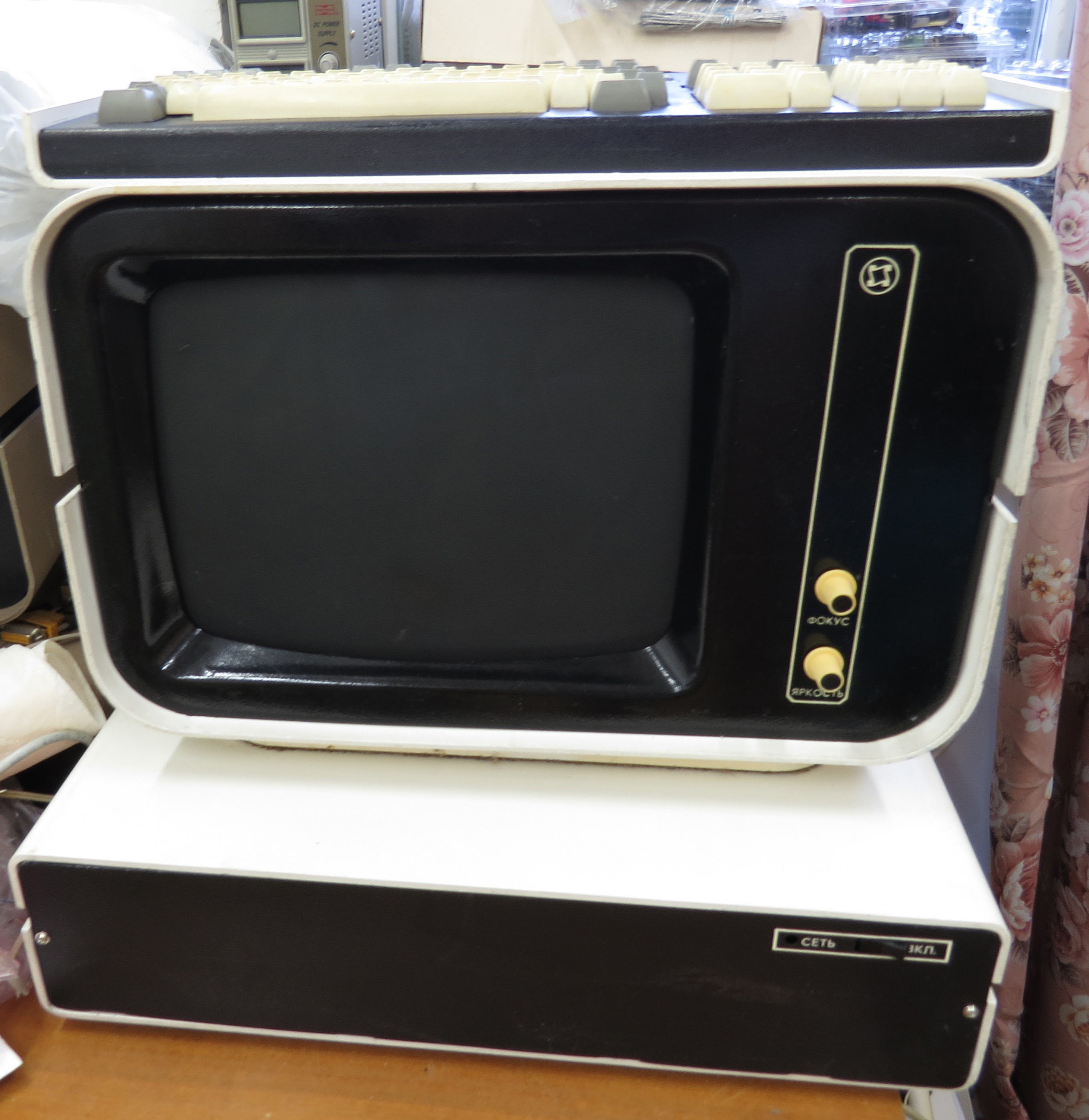

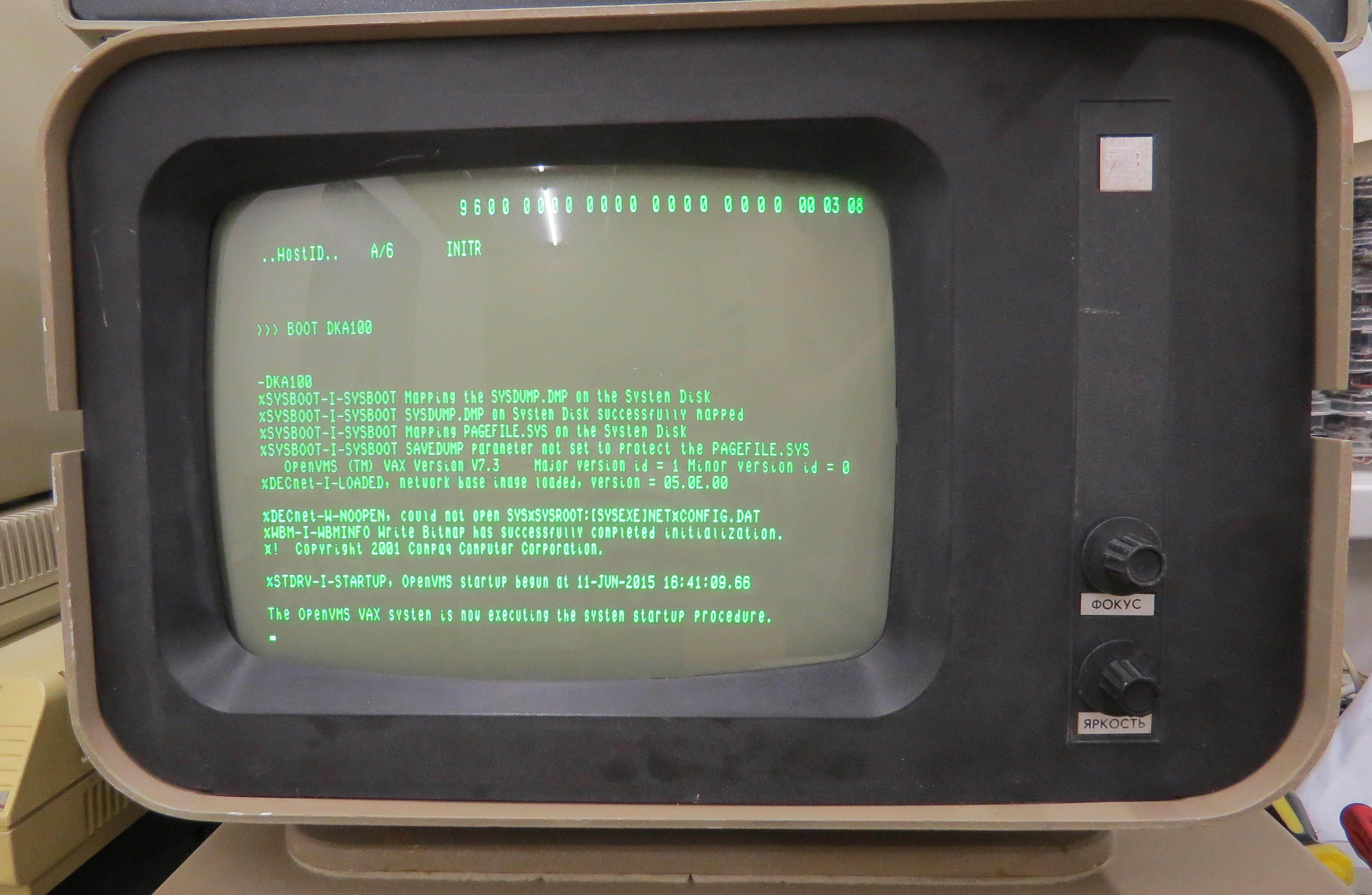

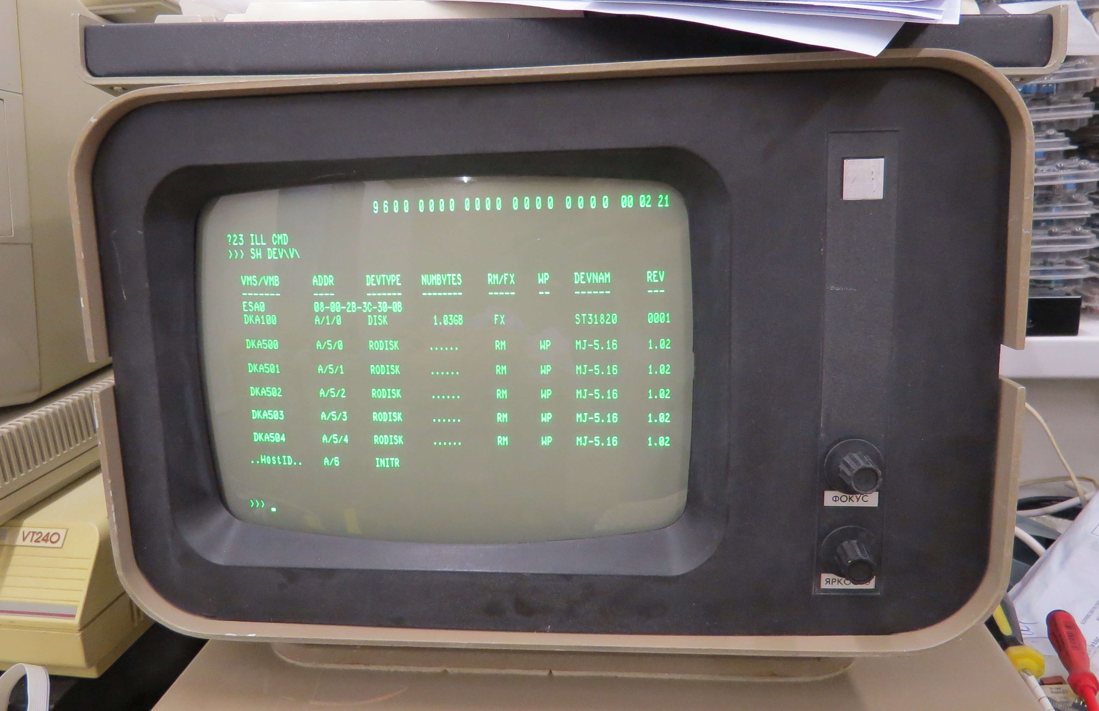

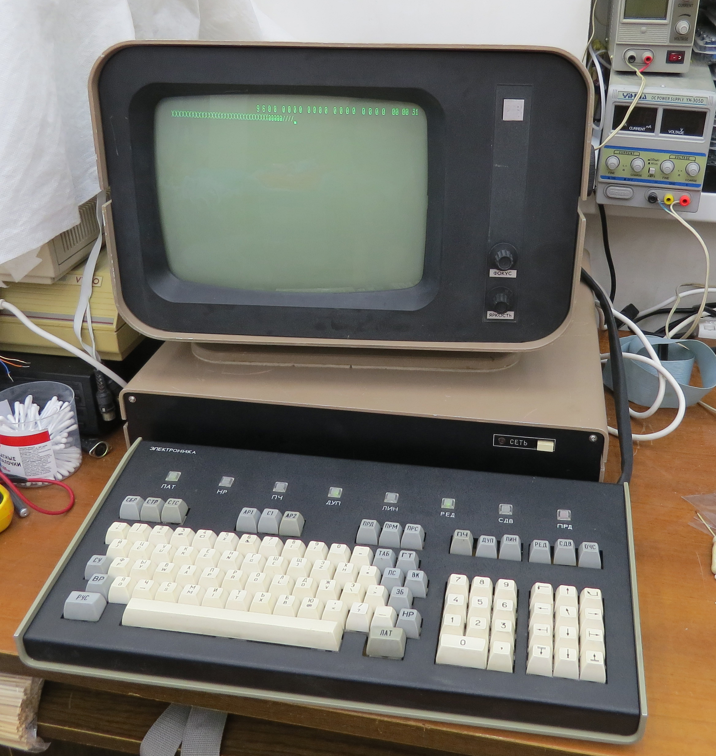

Электроника 15ИЭ-00-013 "Фрязинский дисплей" - алфавитно-цифровой дисплей (терминал) с последовательными интерфейсами (токовая петля и стык С2).
Первые модели ДВК представляли собой одноплатный вычислитель, подключенный к этому терминалу.
Разработан в 1980году на заводе имени 50-летия СССР во Фрязино, производился по 1992год в нескольких модификациях.
В одном из режимов работы (набор команд №2) частично совместим с DEC VT52 (отсутствует режим Hold Screen, нет набора специальных символов и поддержки принтера.)

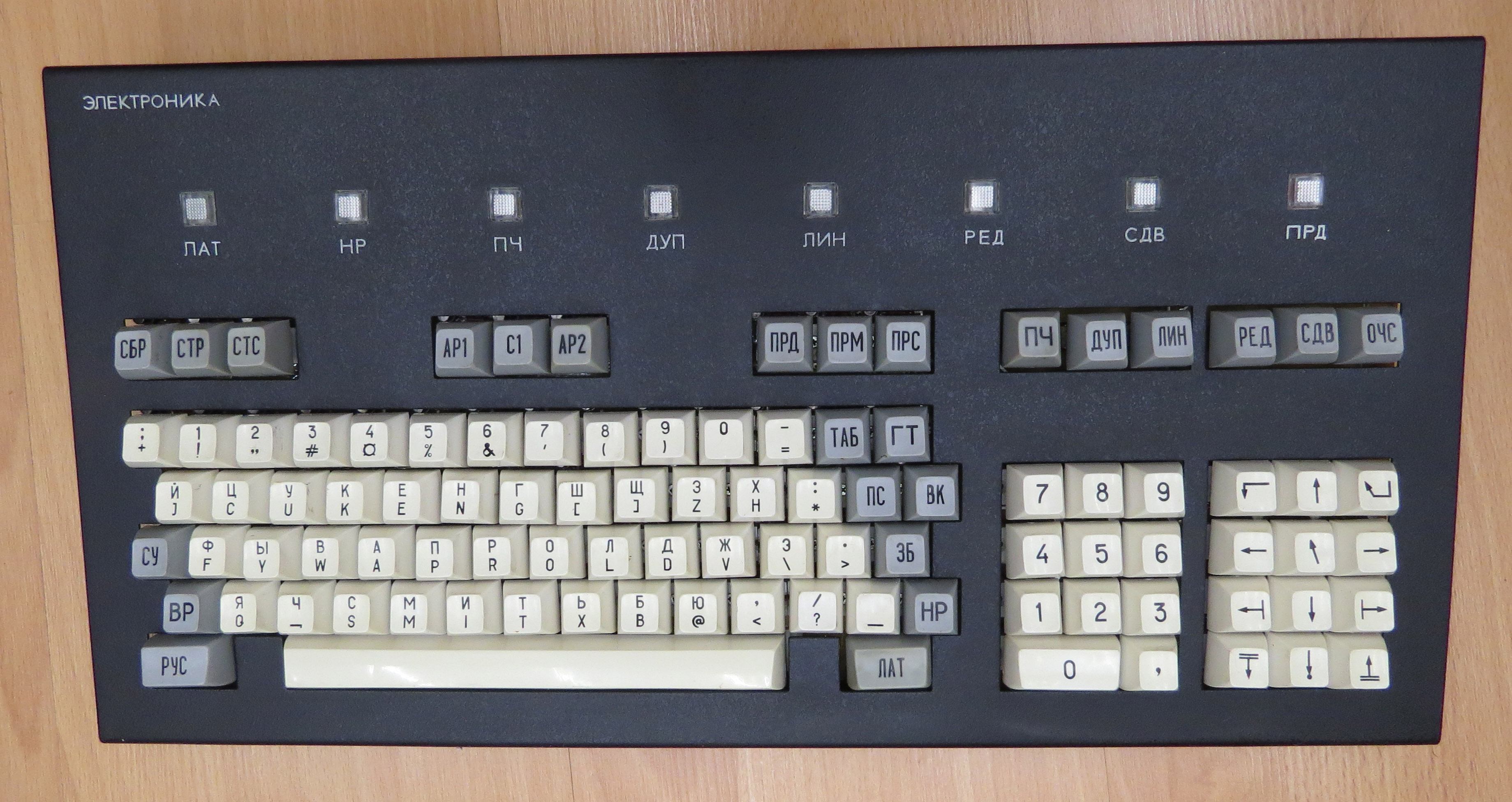

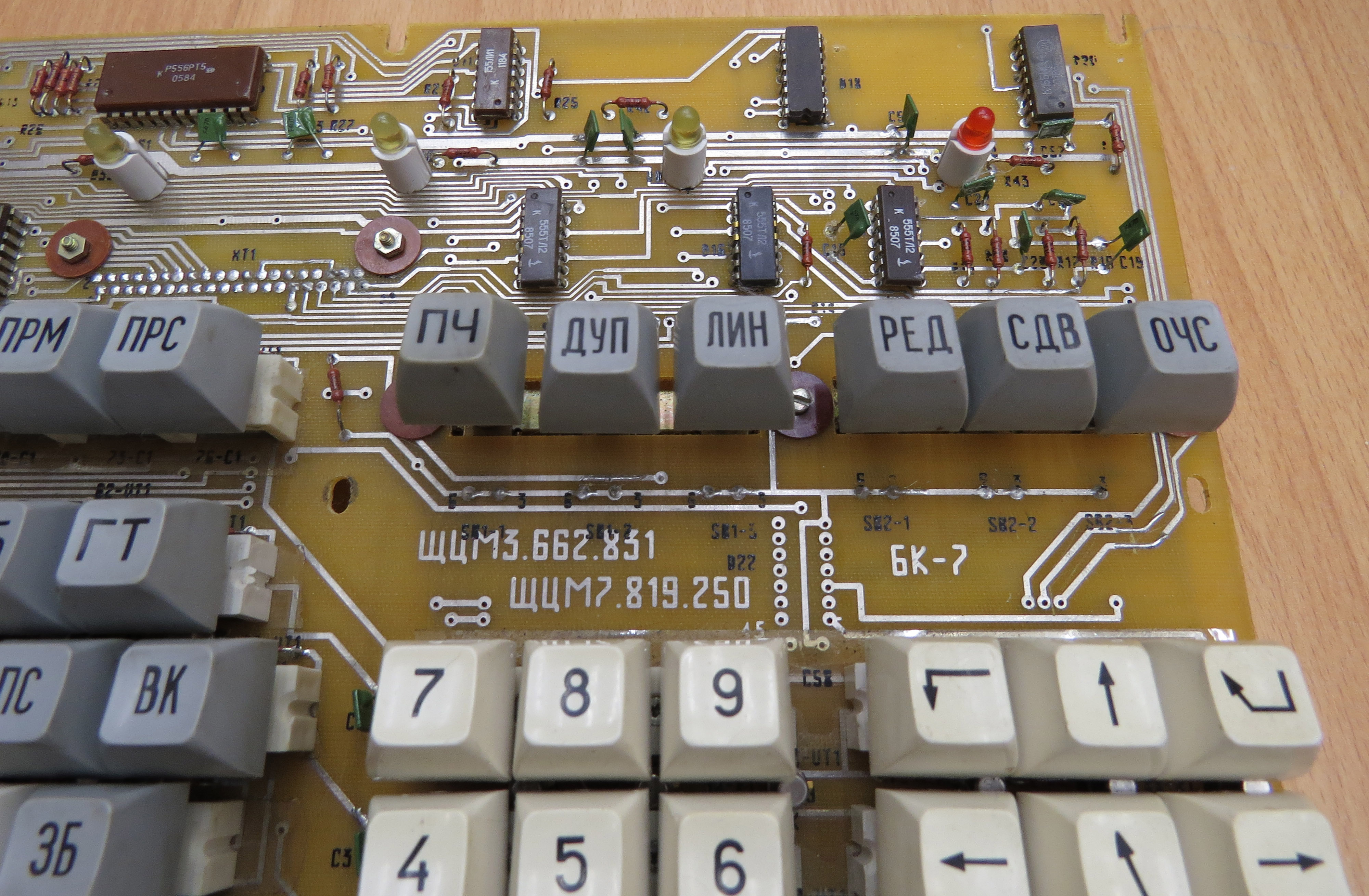

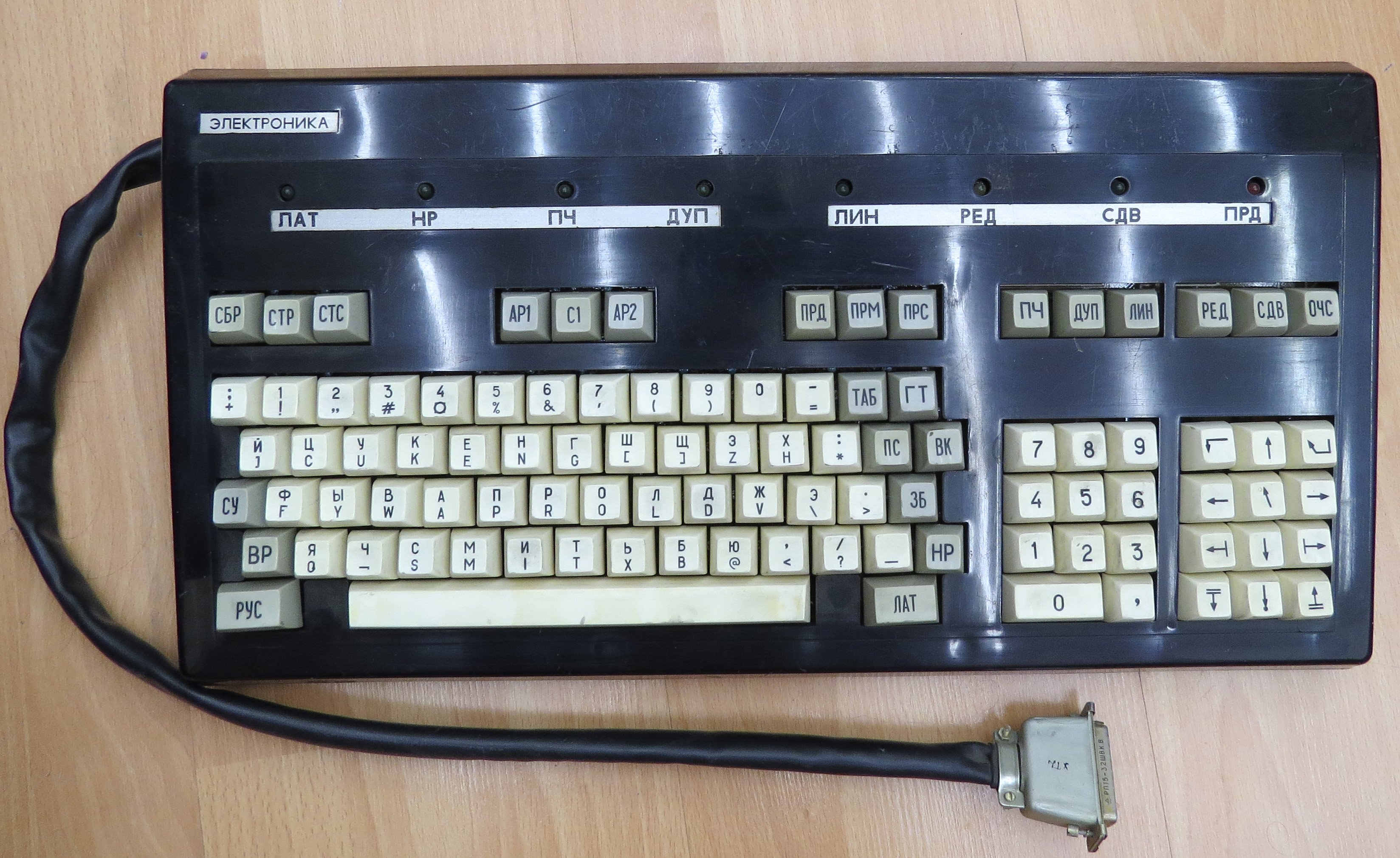

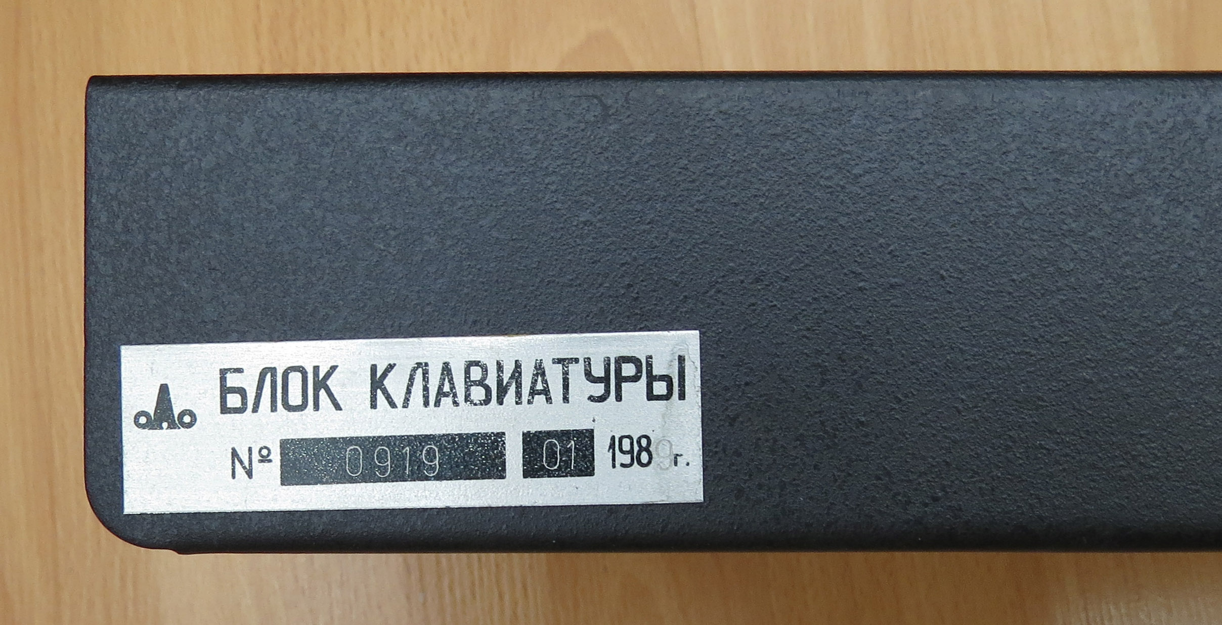

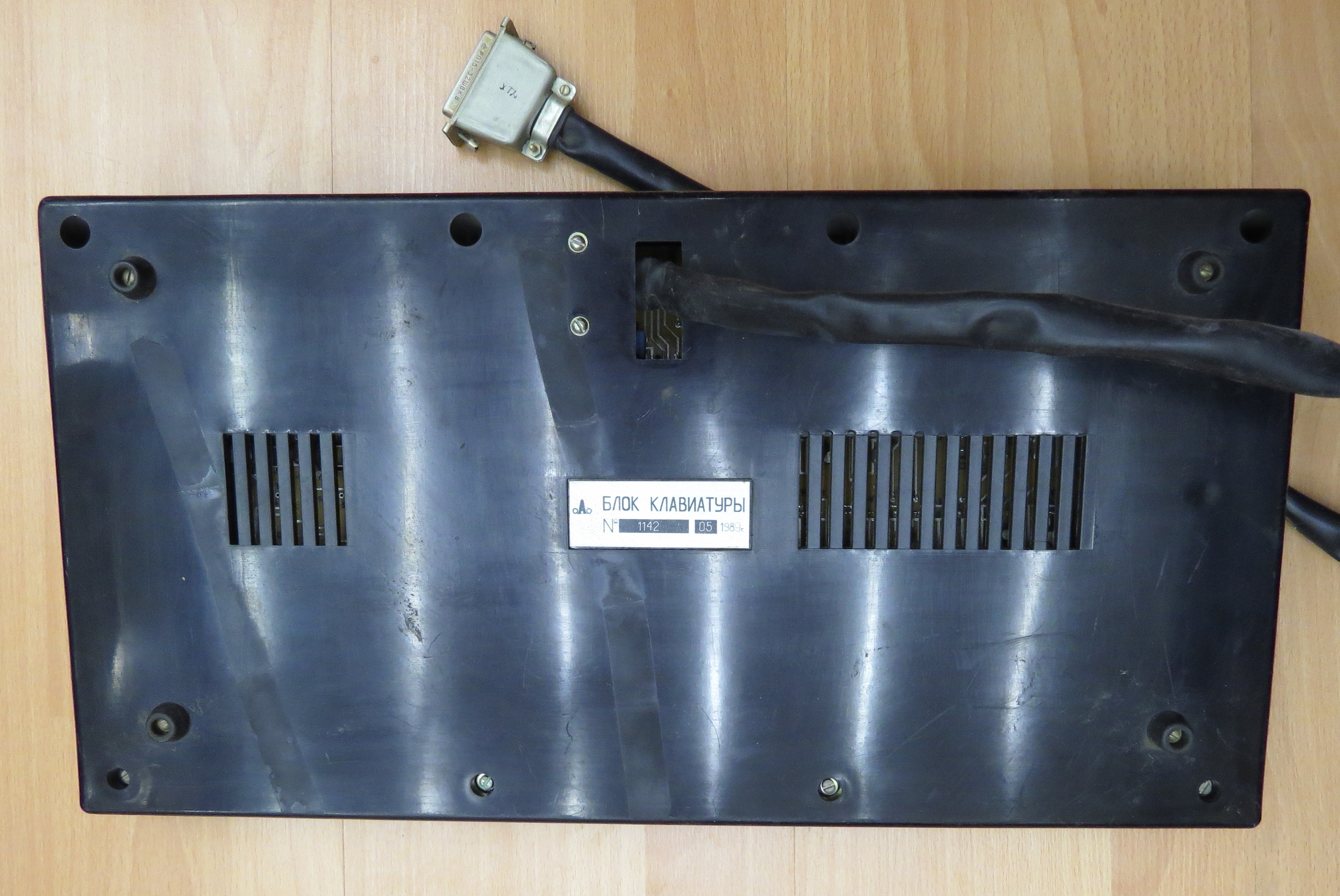

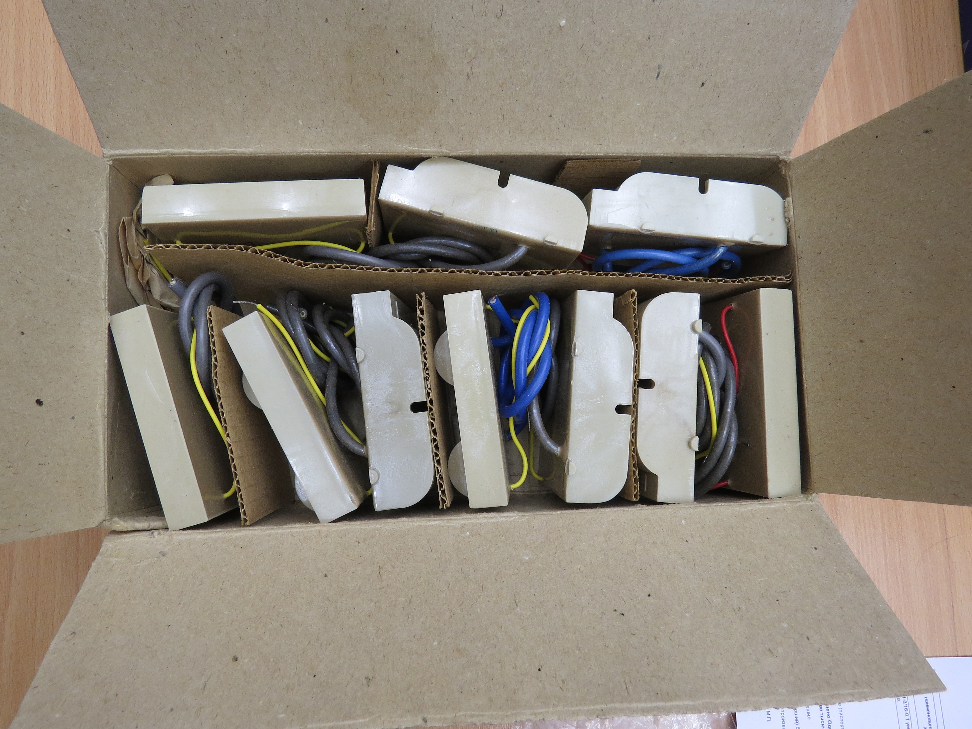

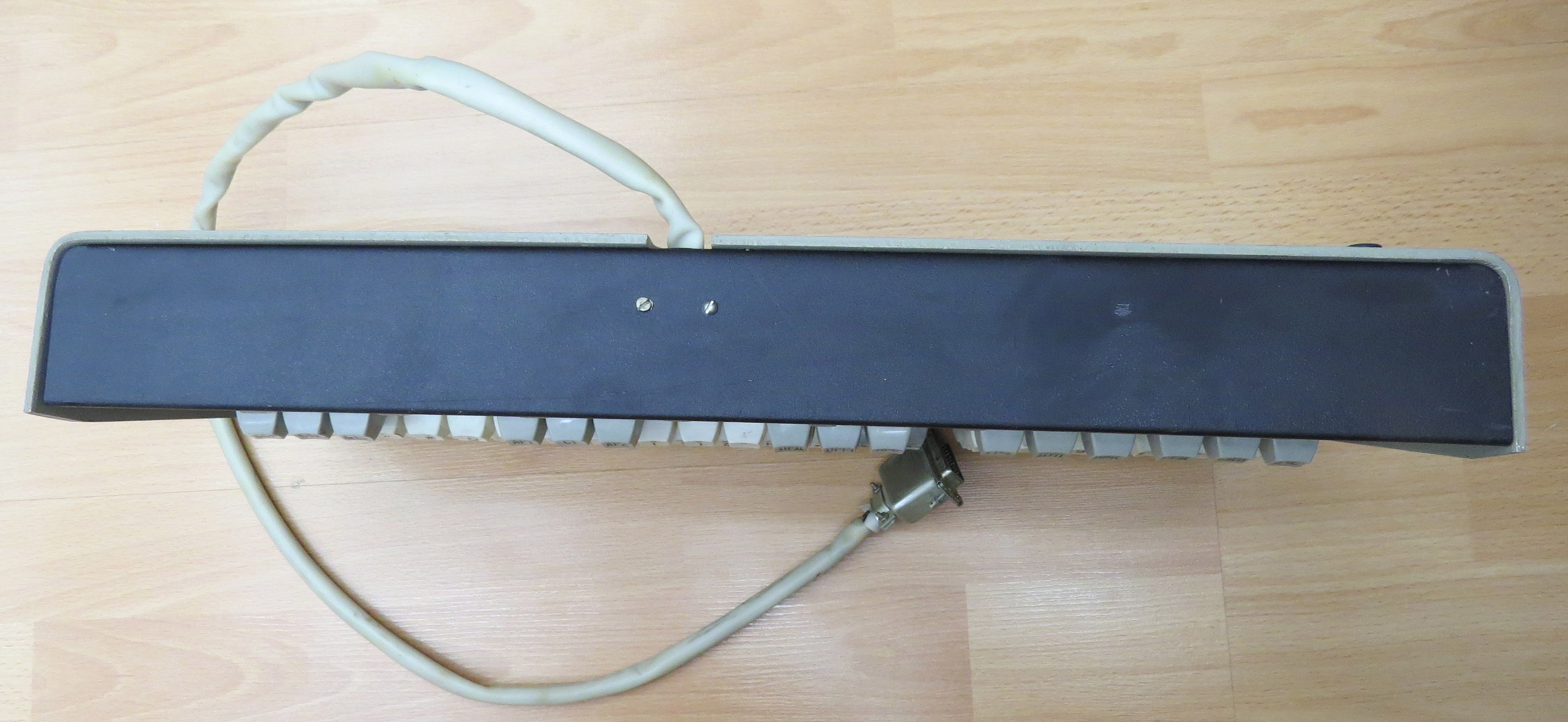

Клавиатуры производства
IPB ImageМикроом Россия, Лермонтов
белая
новая без лака

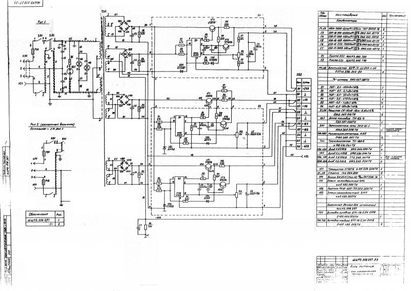

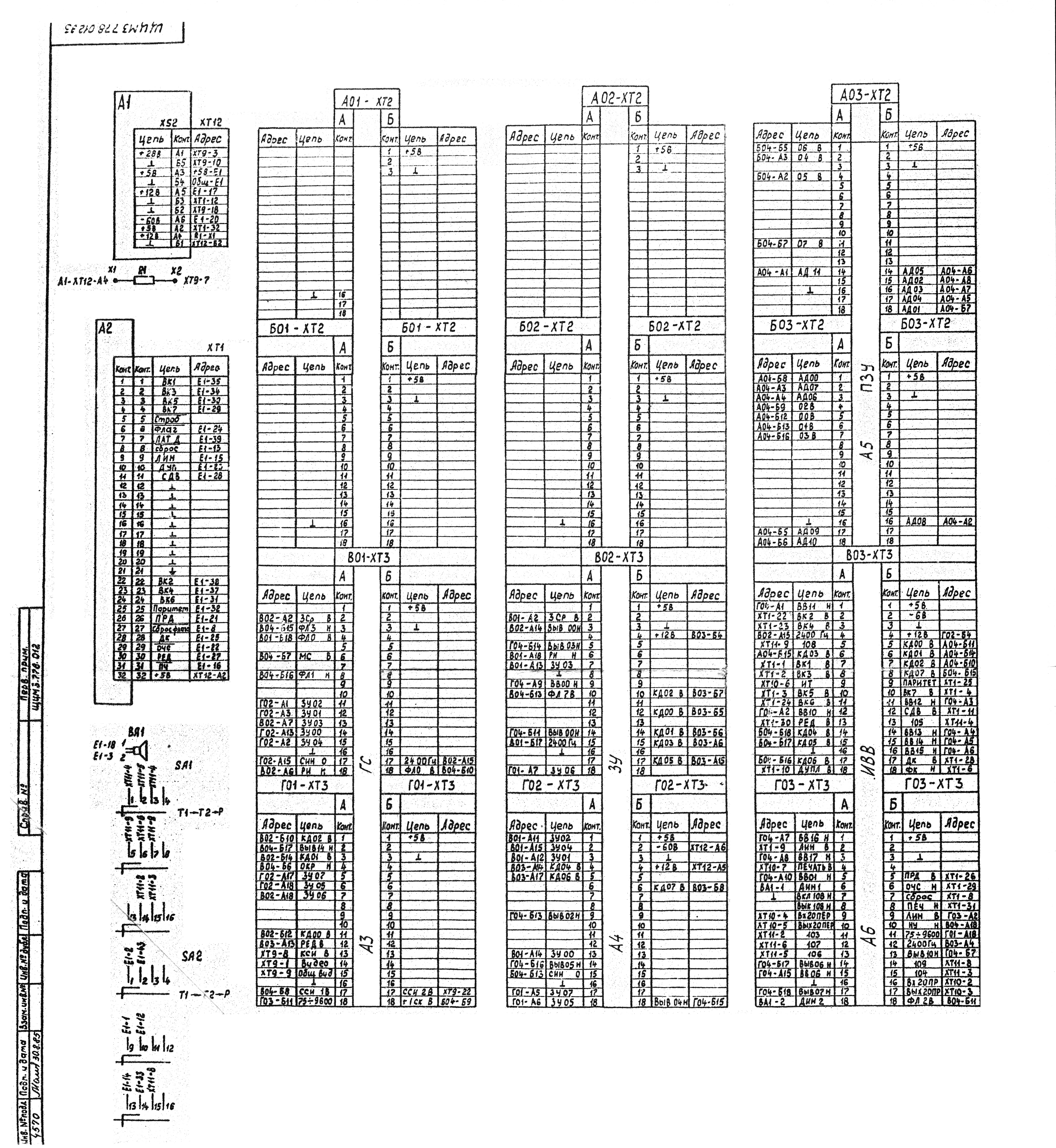

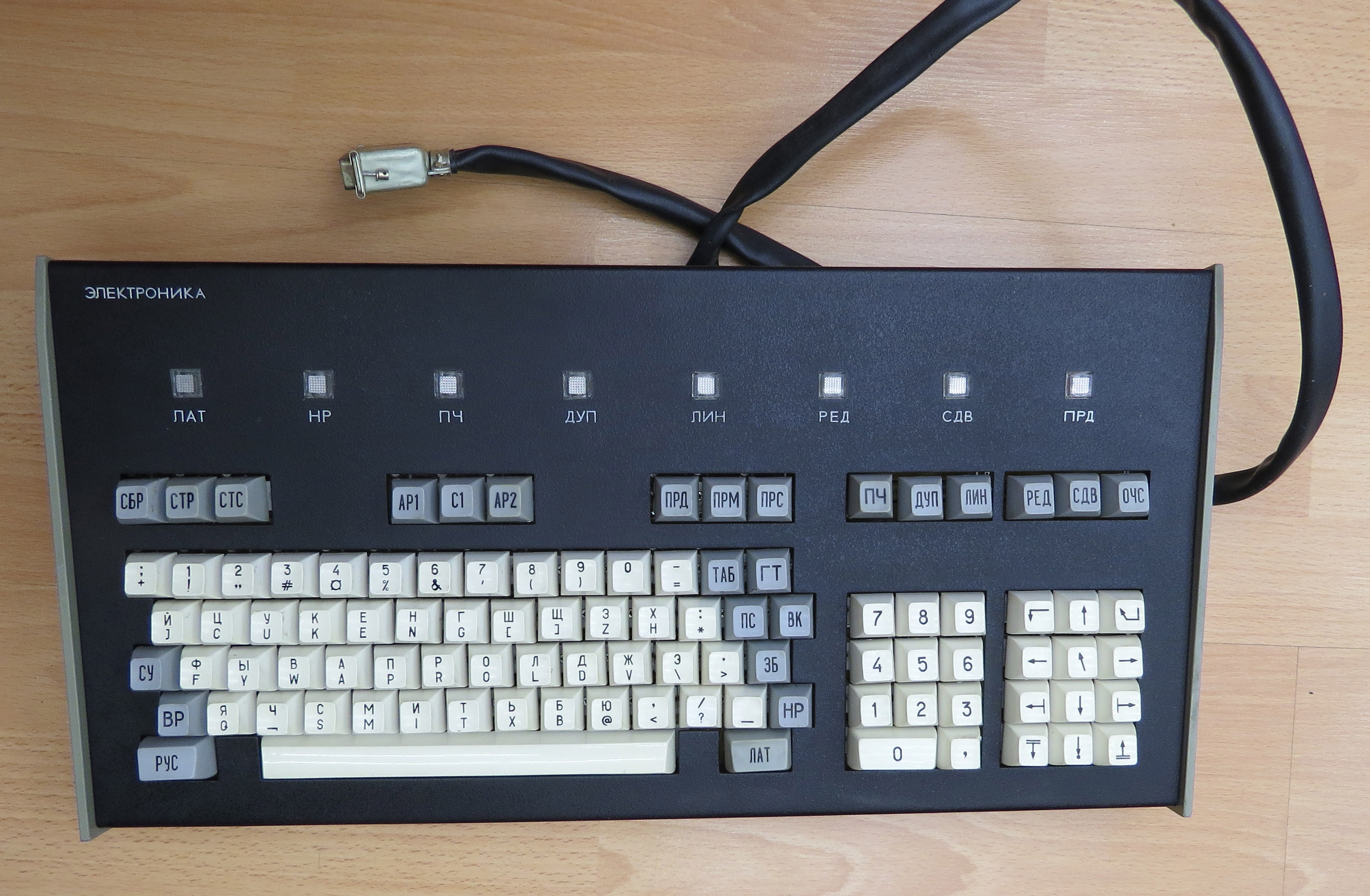

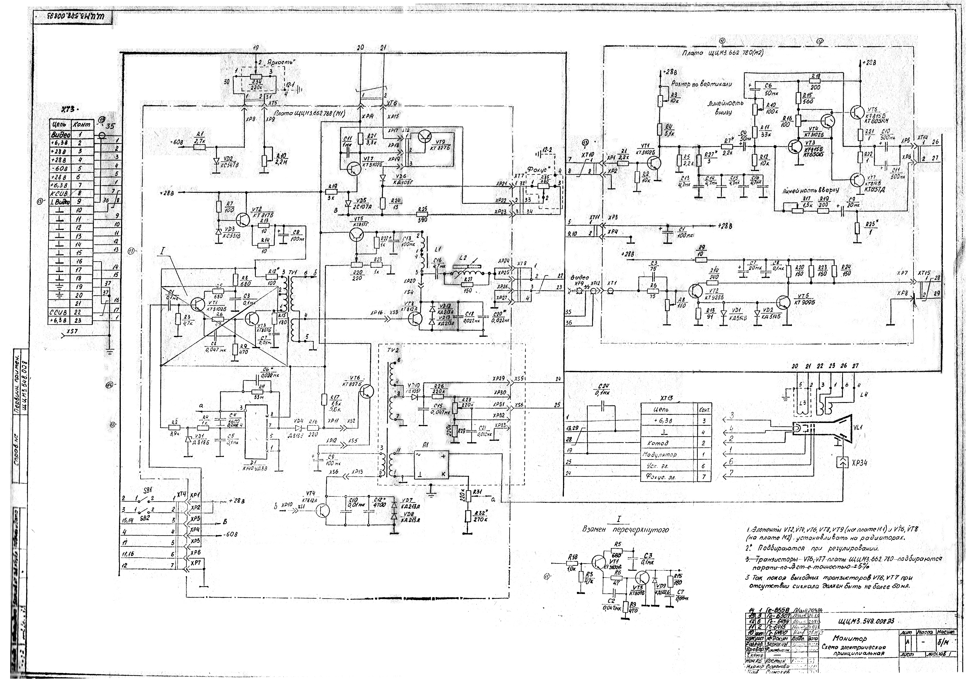

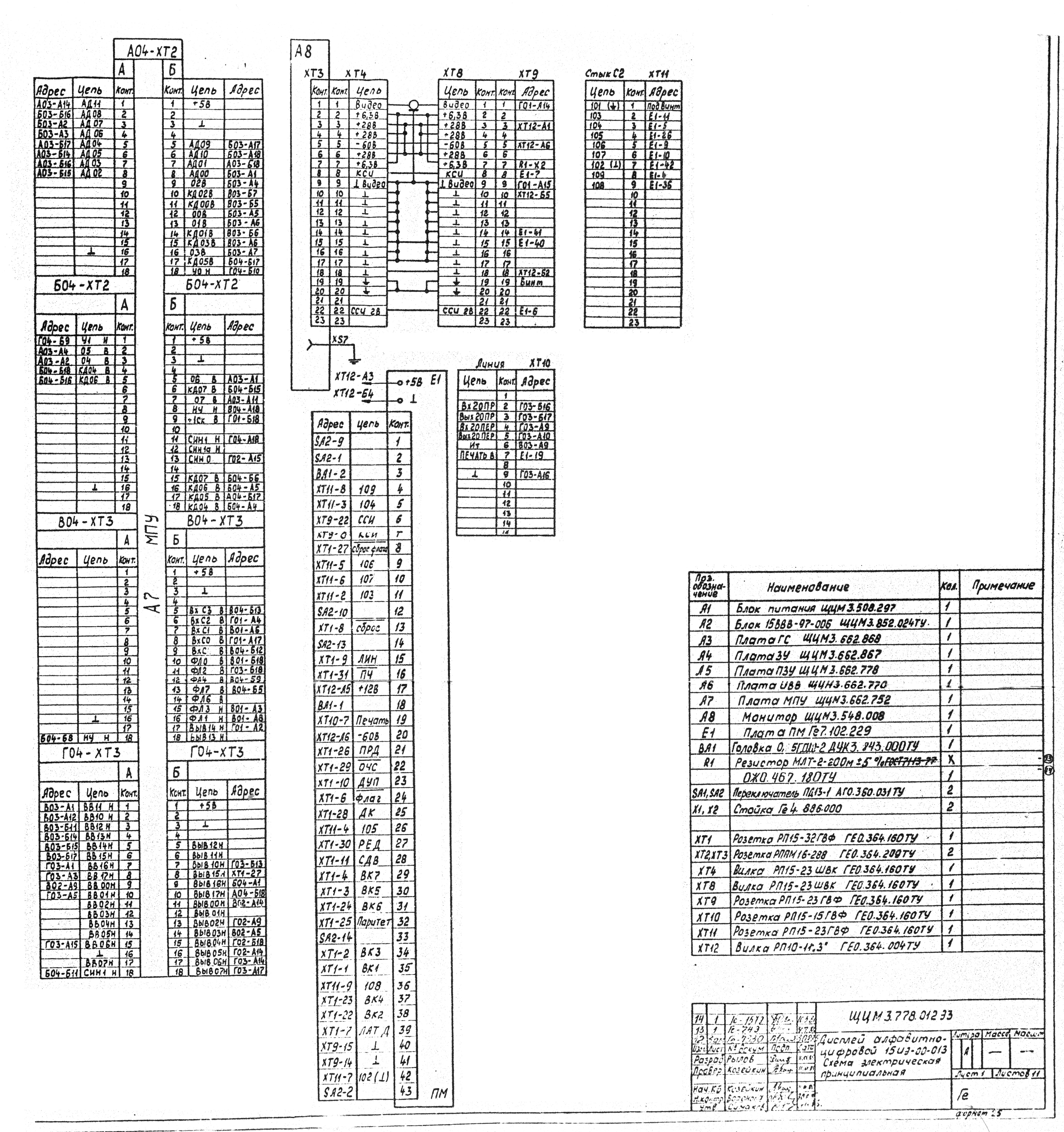

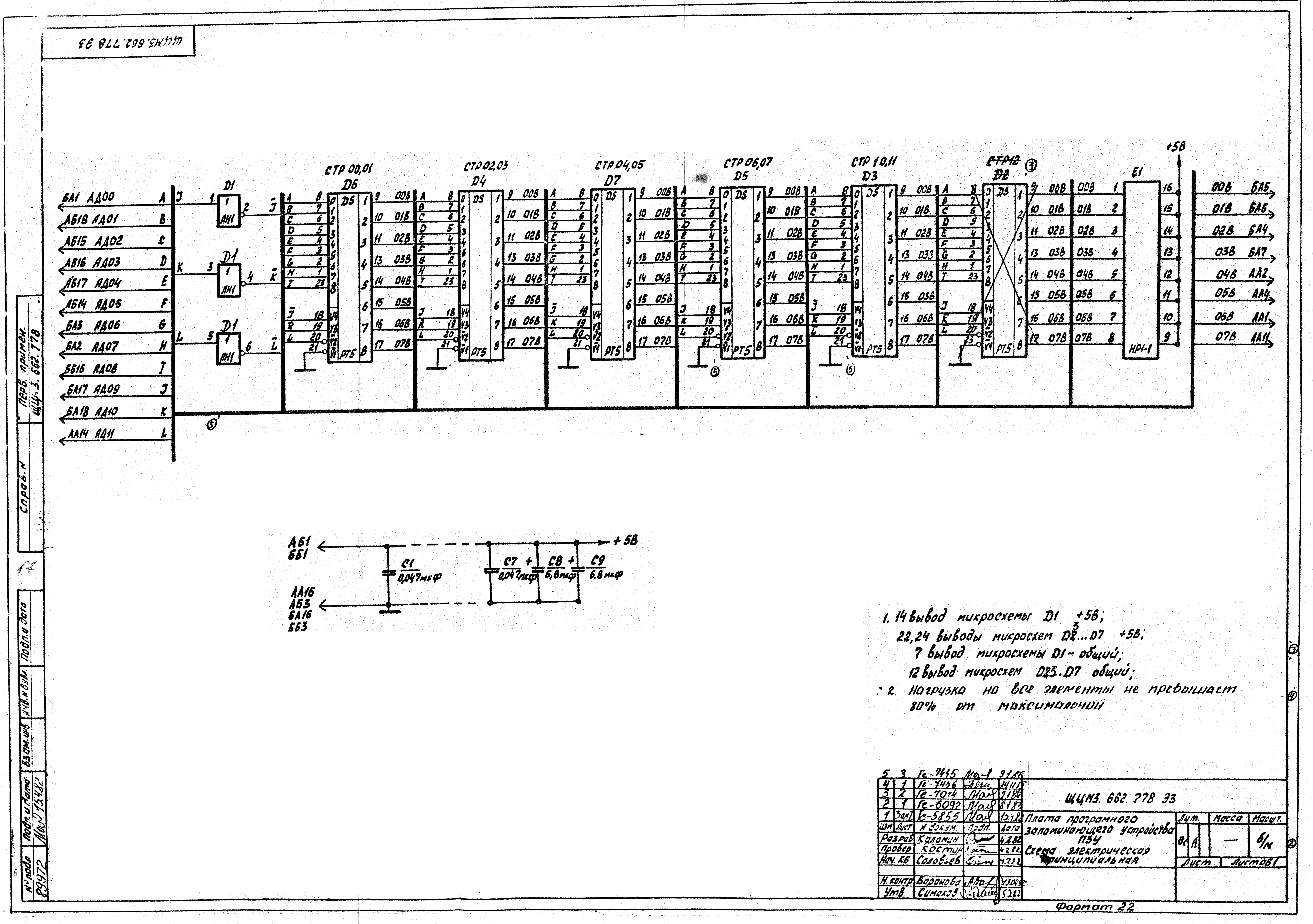

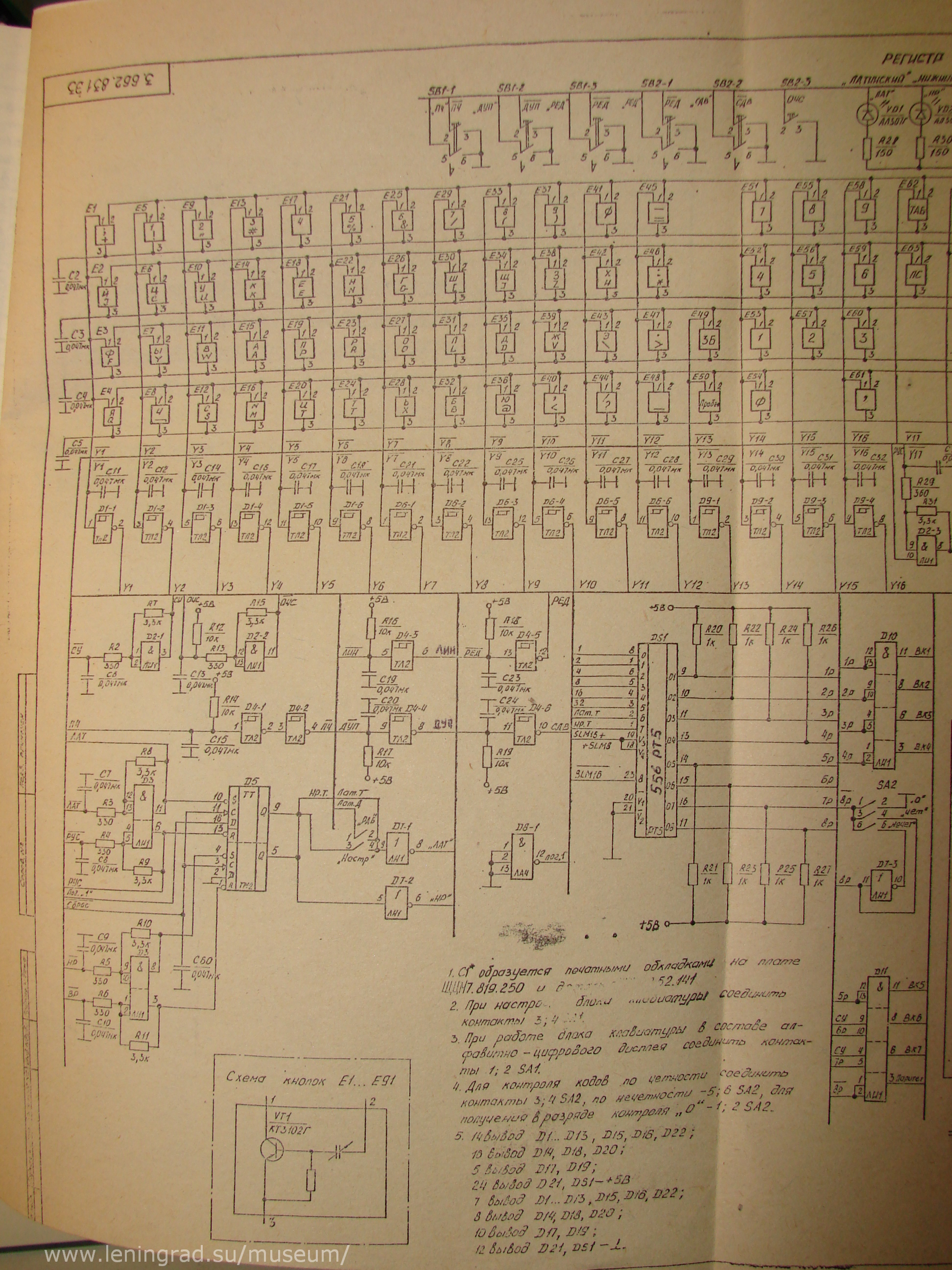

мои сканы схем
Корзина
Прикрепленное изображение
ИВВ
ГС
ПЗУ
ЗУ

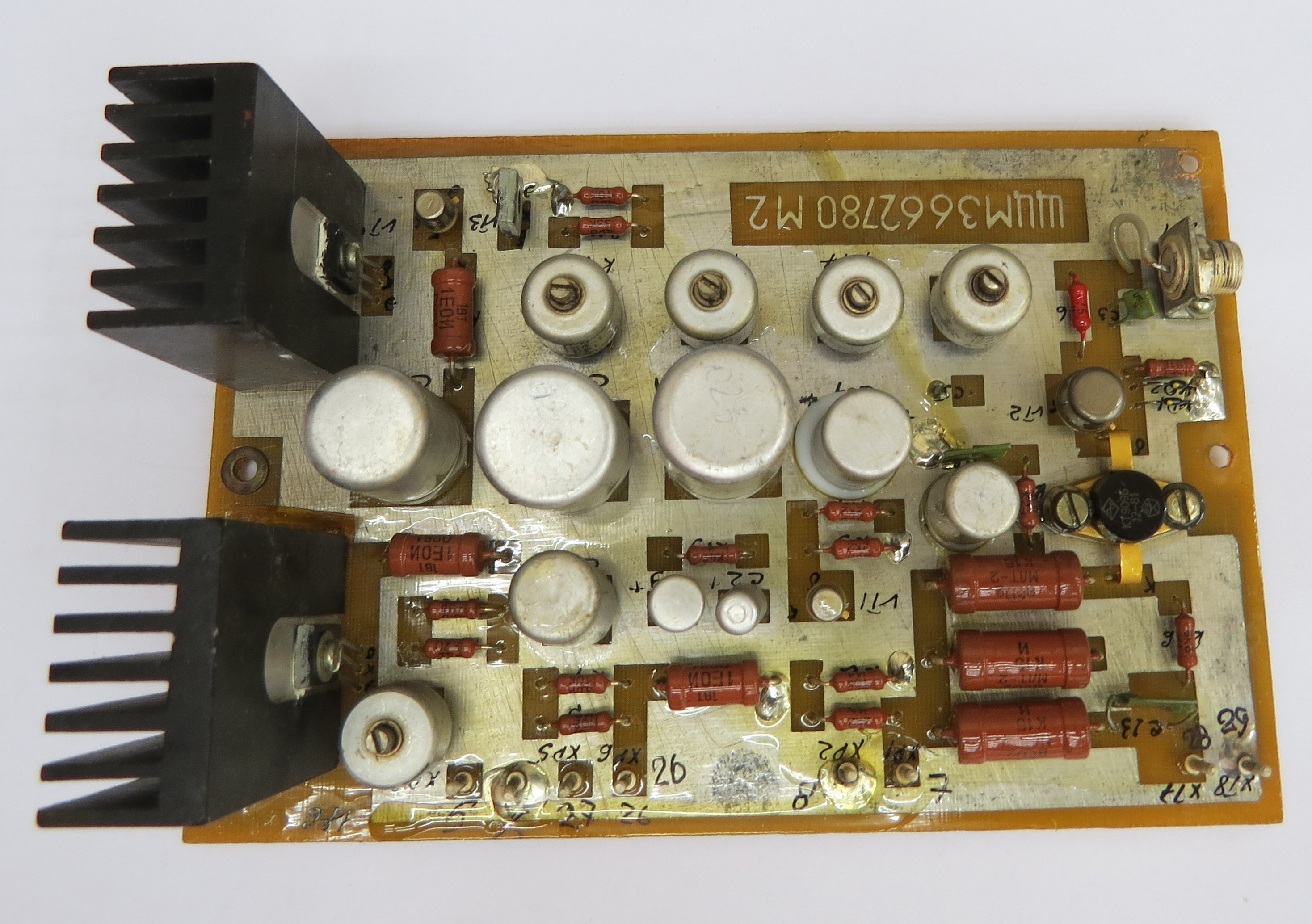

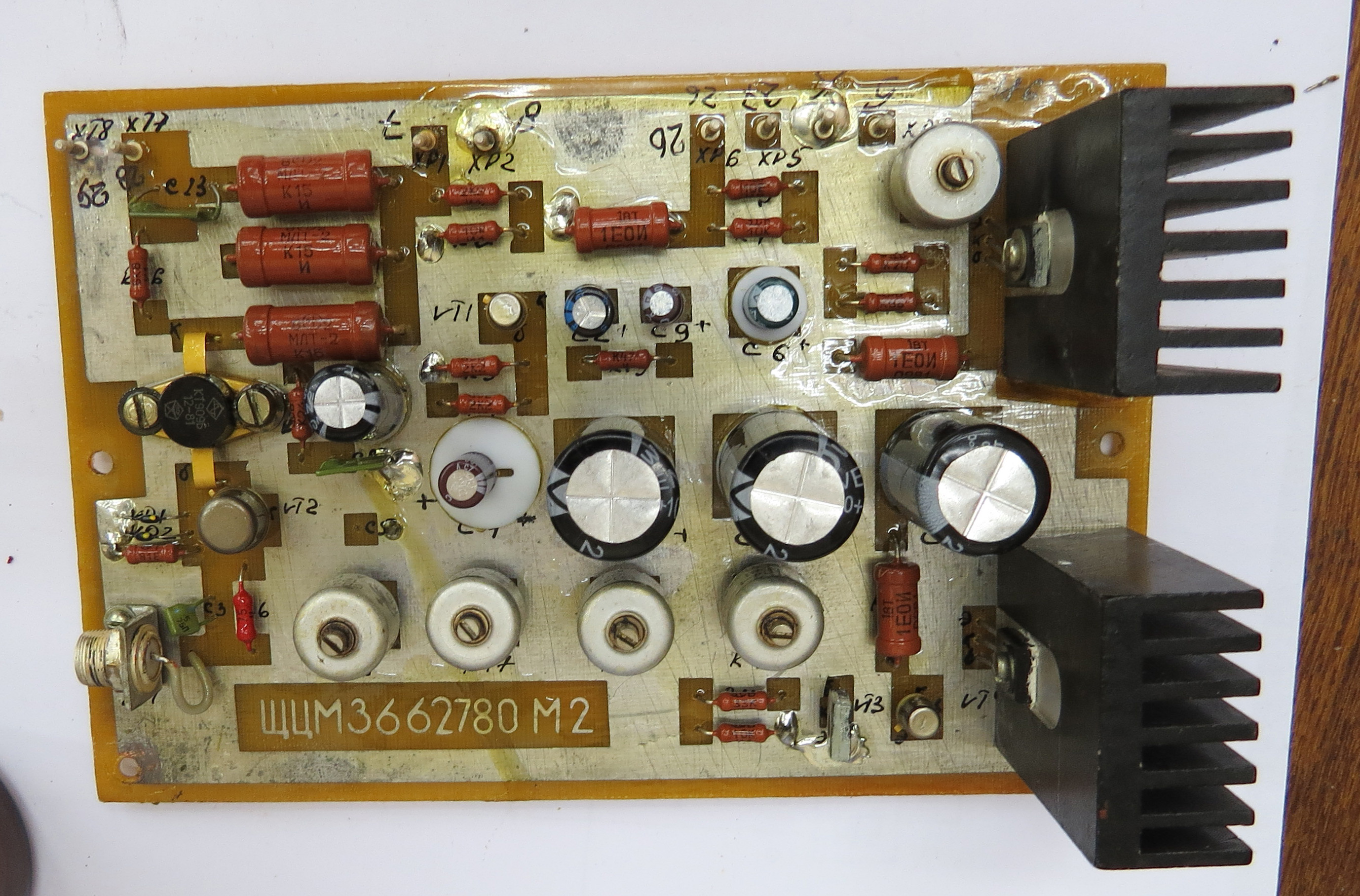

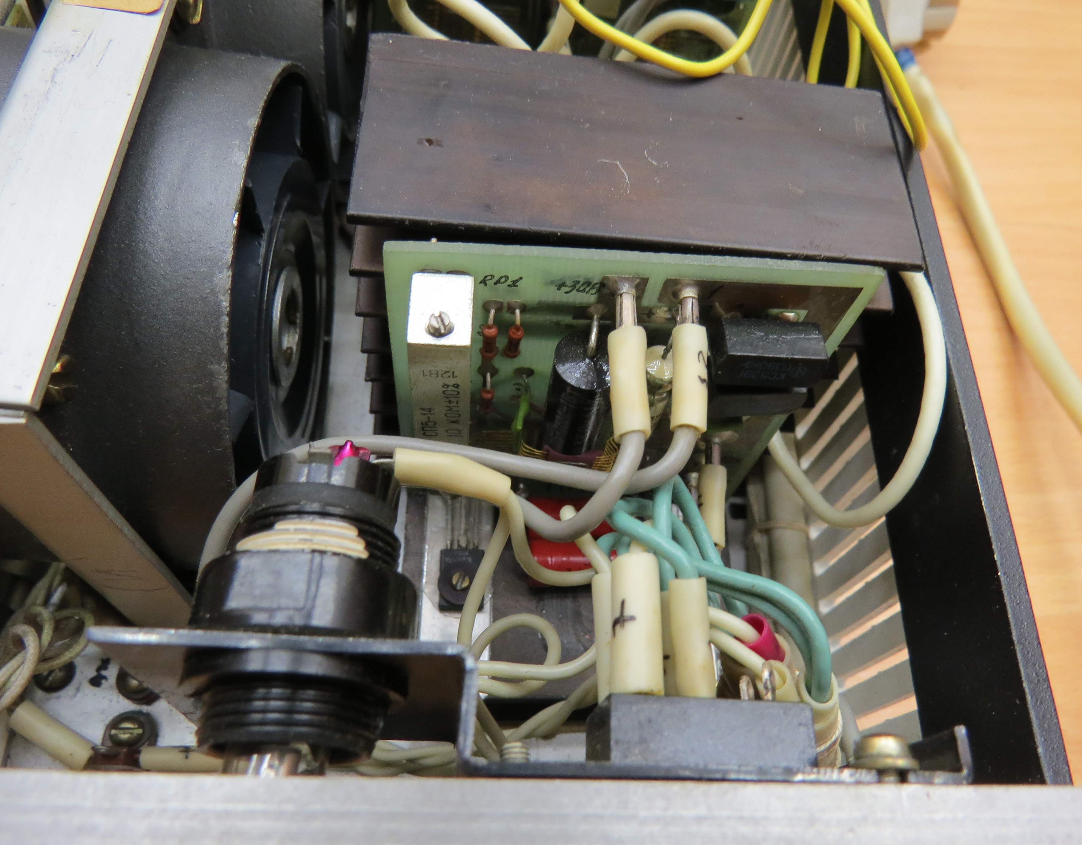

БП
Дисплей [скан из сети. моя обработка]
Дисплей
Алфавитно-цифровой
15ИЭ-00-013
схемы в убитом качестве [те кто сохраняют документацию в DJVU - редиски !]
Альбом схем №1
Прикрепленный файл  15___00_013_________1.djvu ( 13.4 мегабайт ) Кол-во скачиваний: 14073
Альбом схем №2
Прикрепленный файл  15___00_013_________2.djvu ( 696.79 килобайт ) Кол-во скачиваний: 17382
Альбом схем №3
Прикрепленный файл  15___00_013_________3.djvu ( 835.92 килобайт ) Кол-во скачиваний: 16404

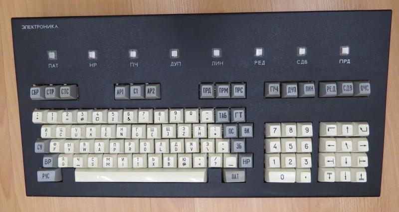

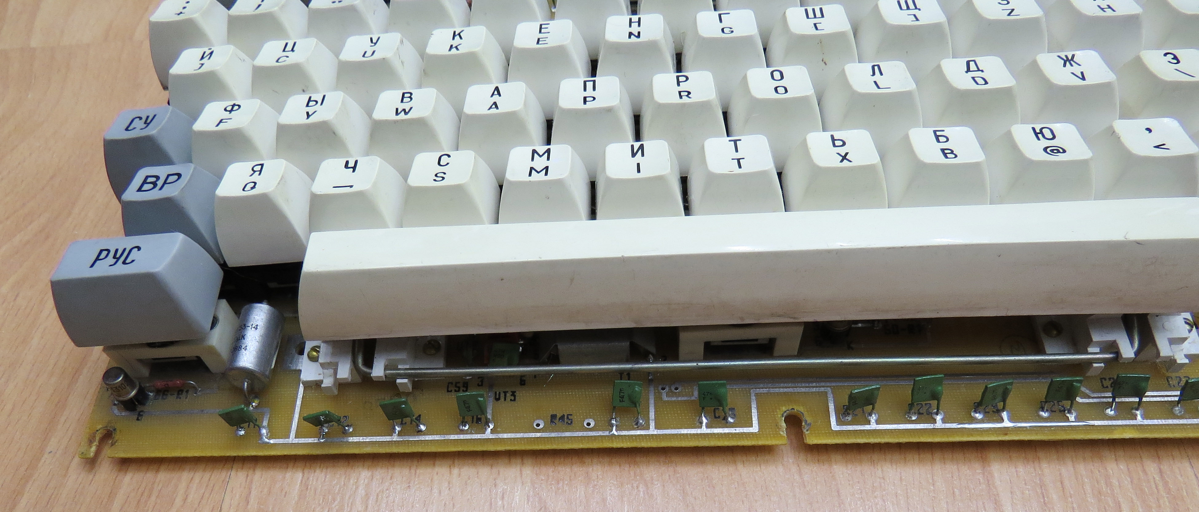

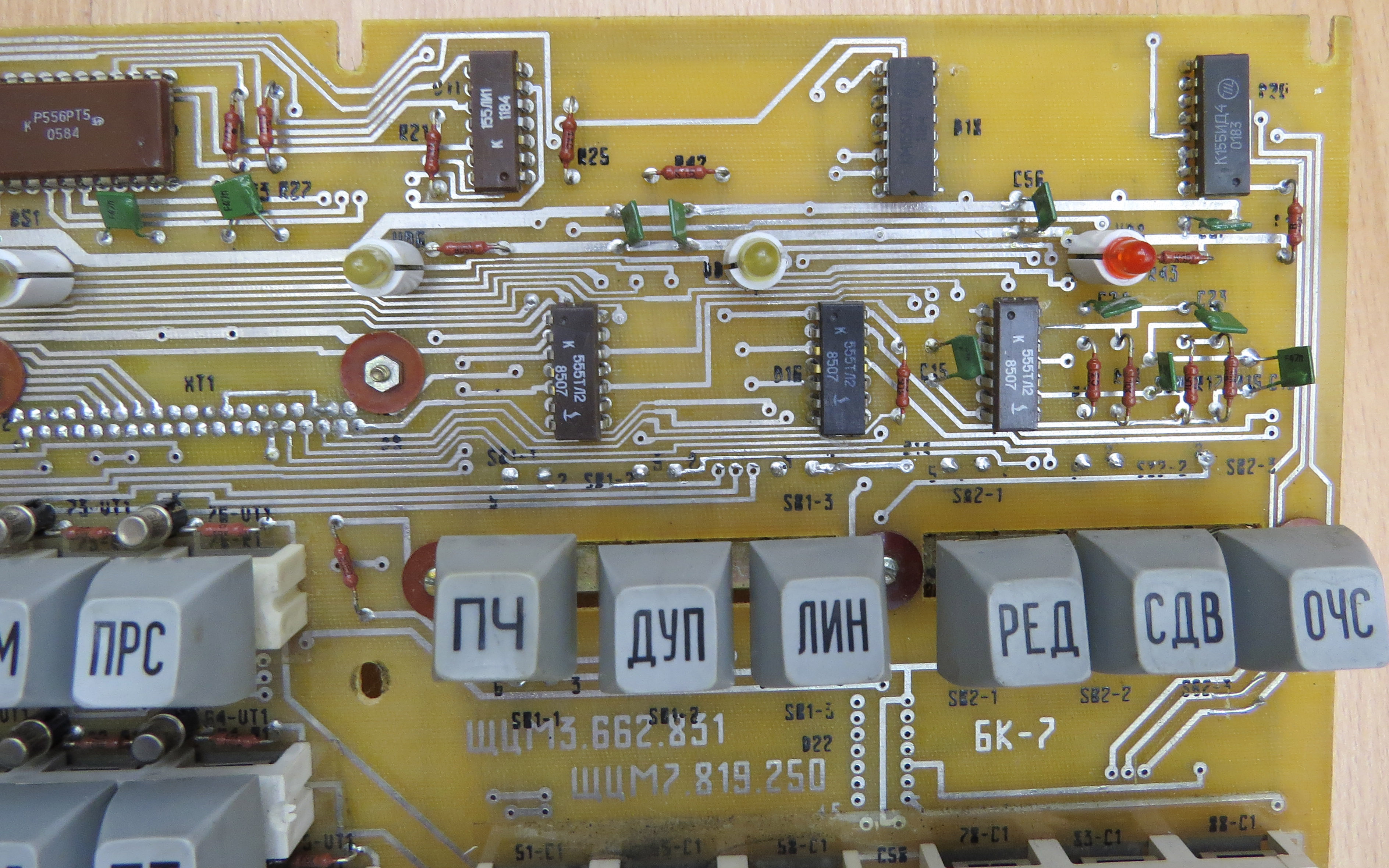

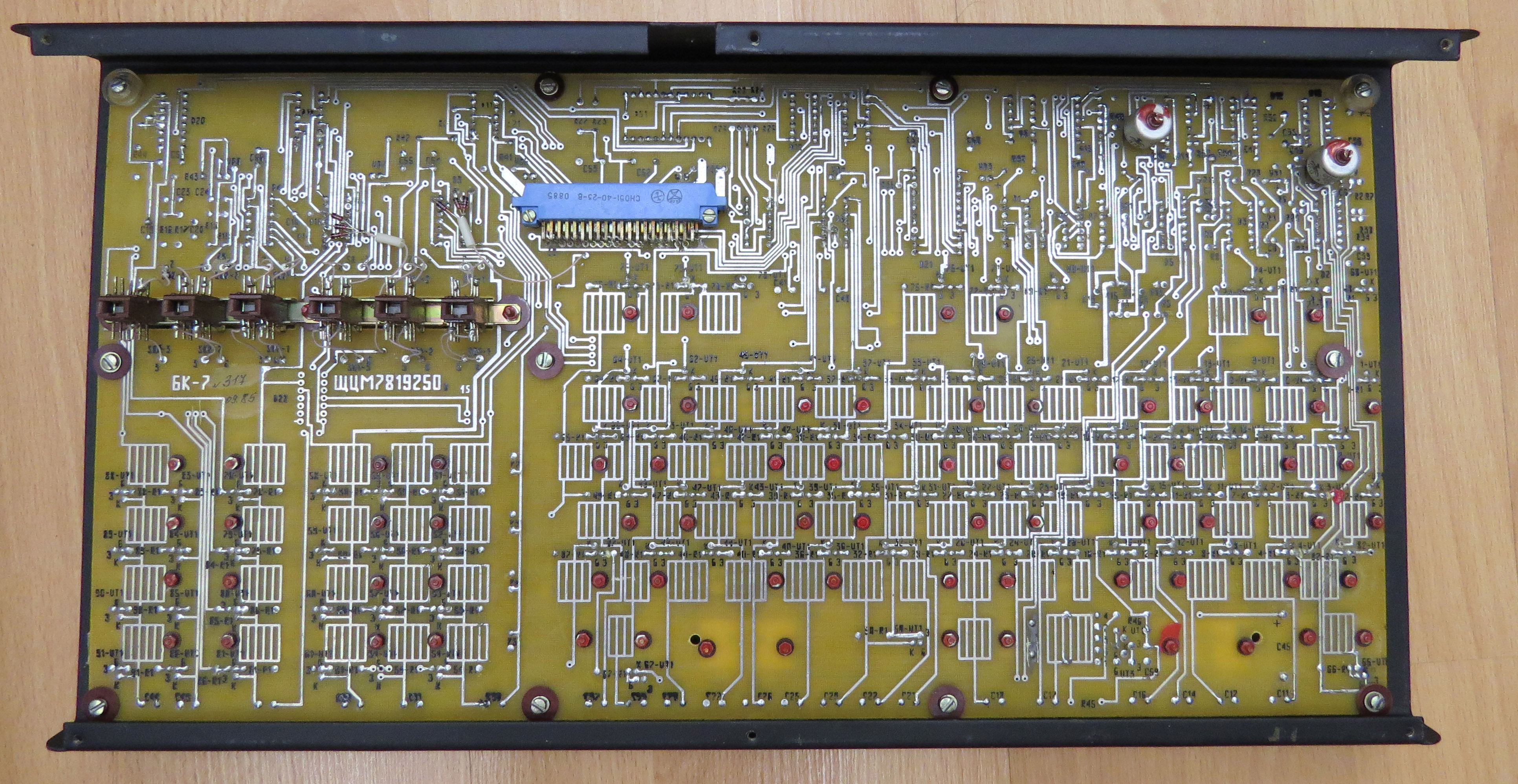

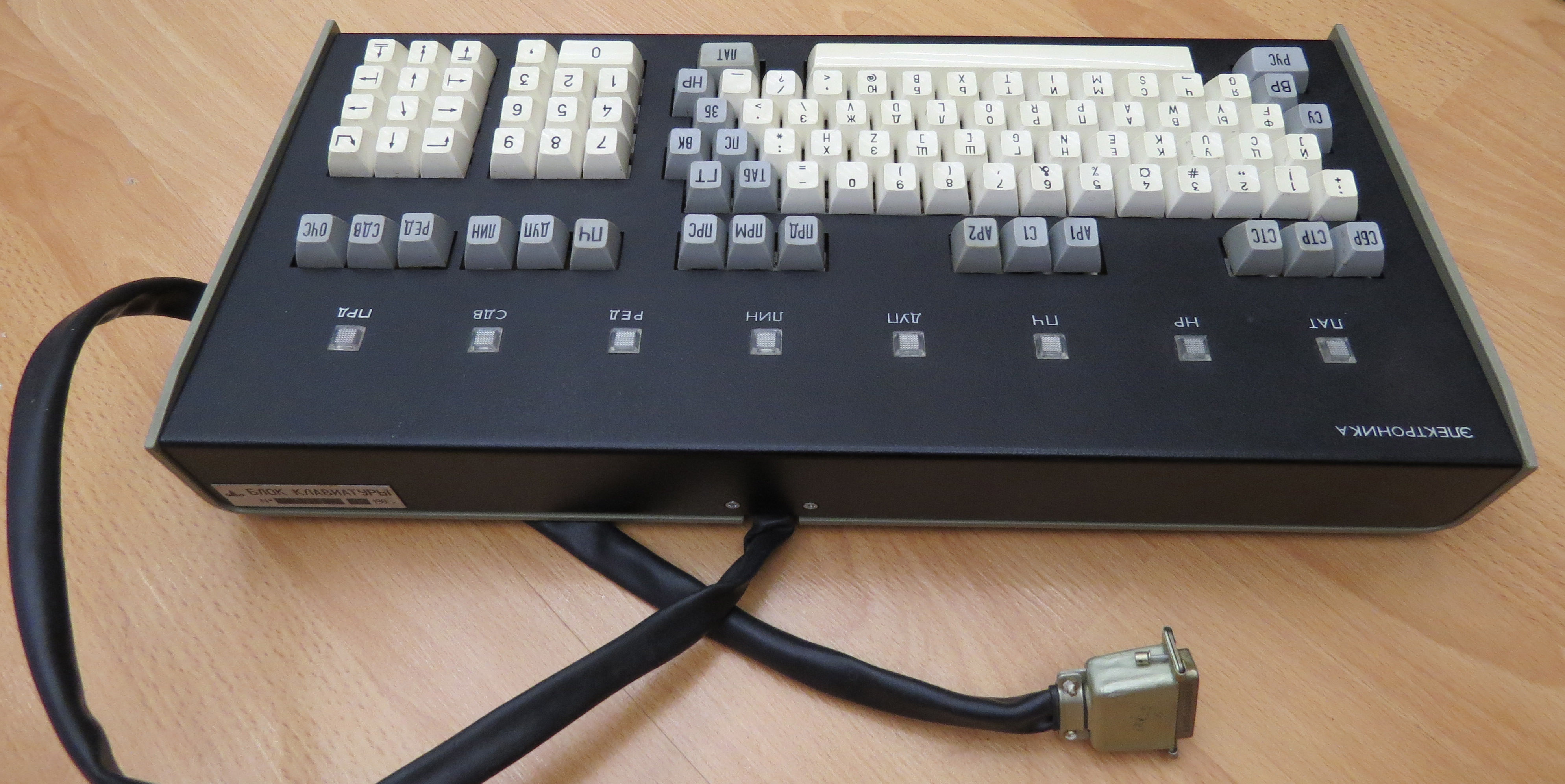

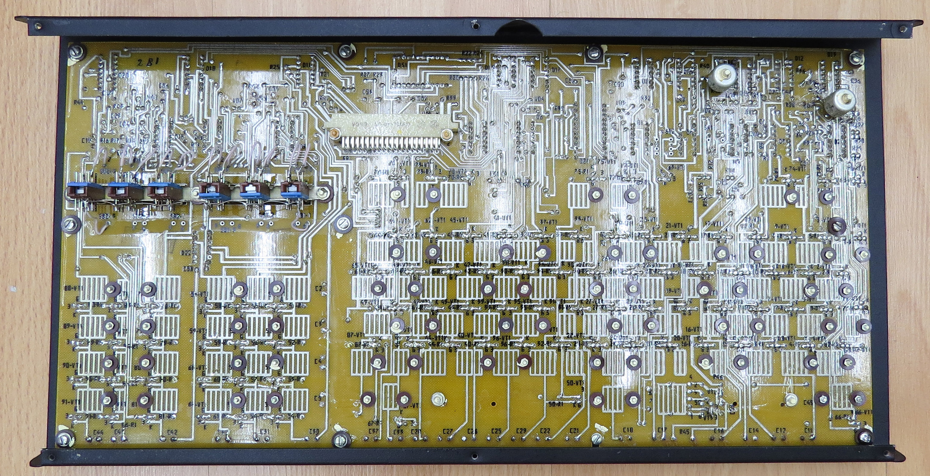

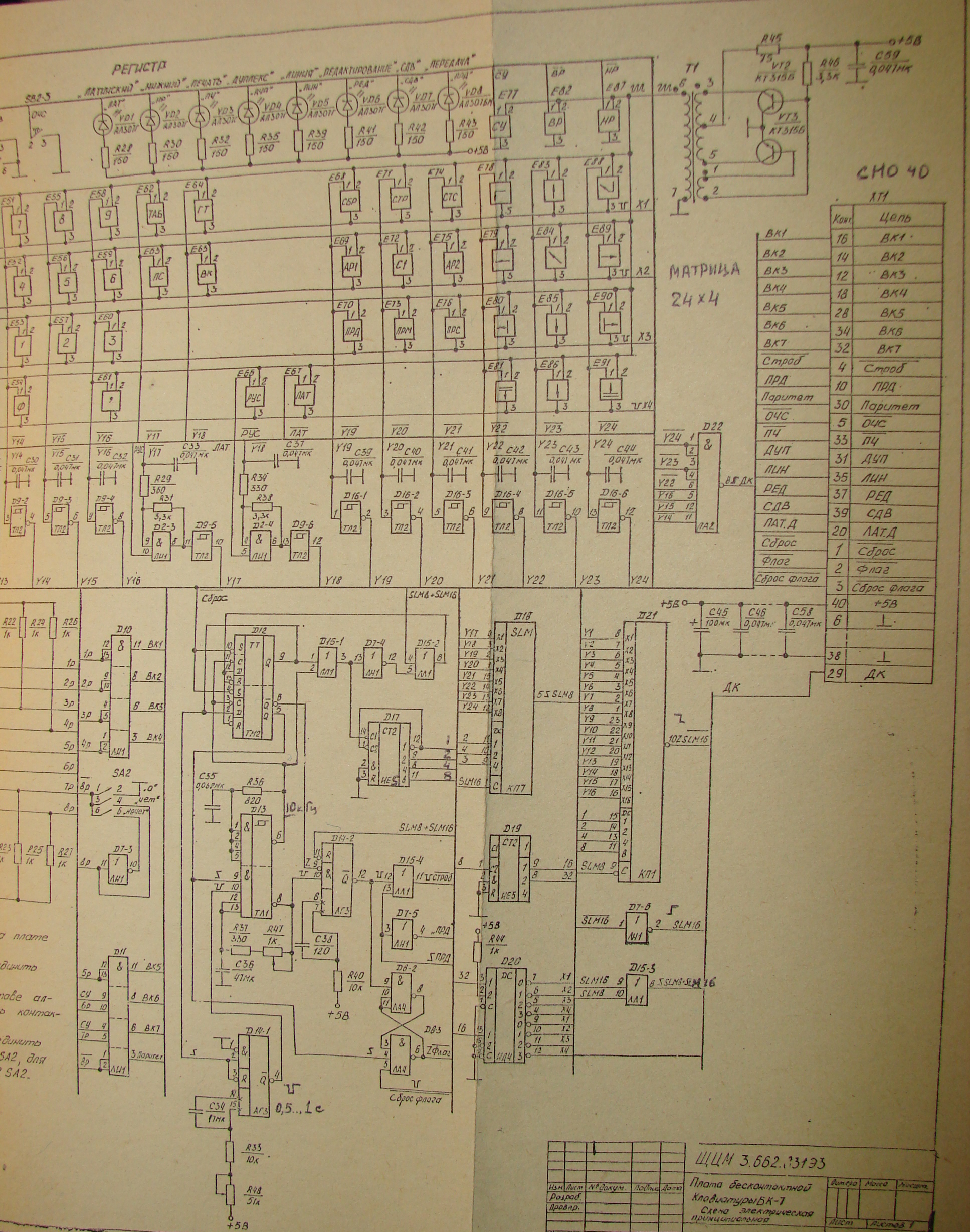

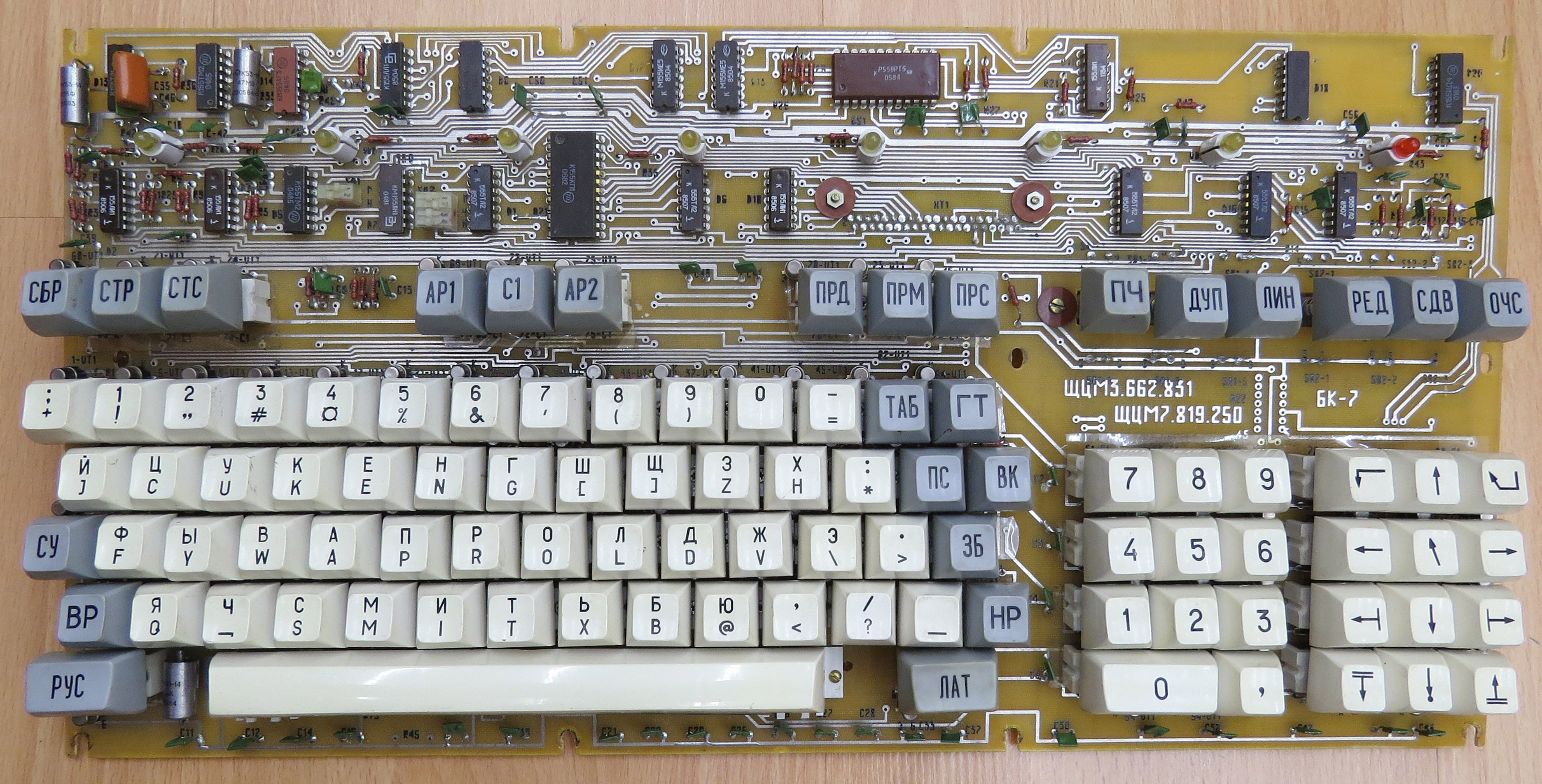

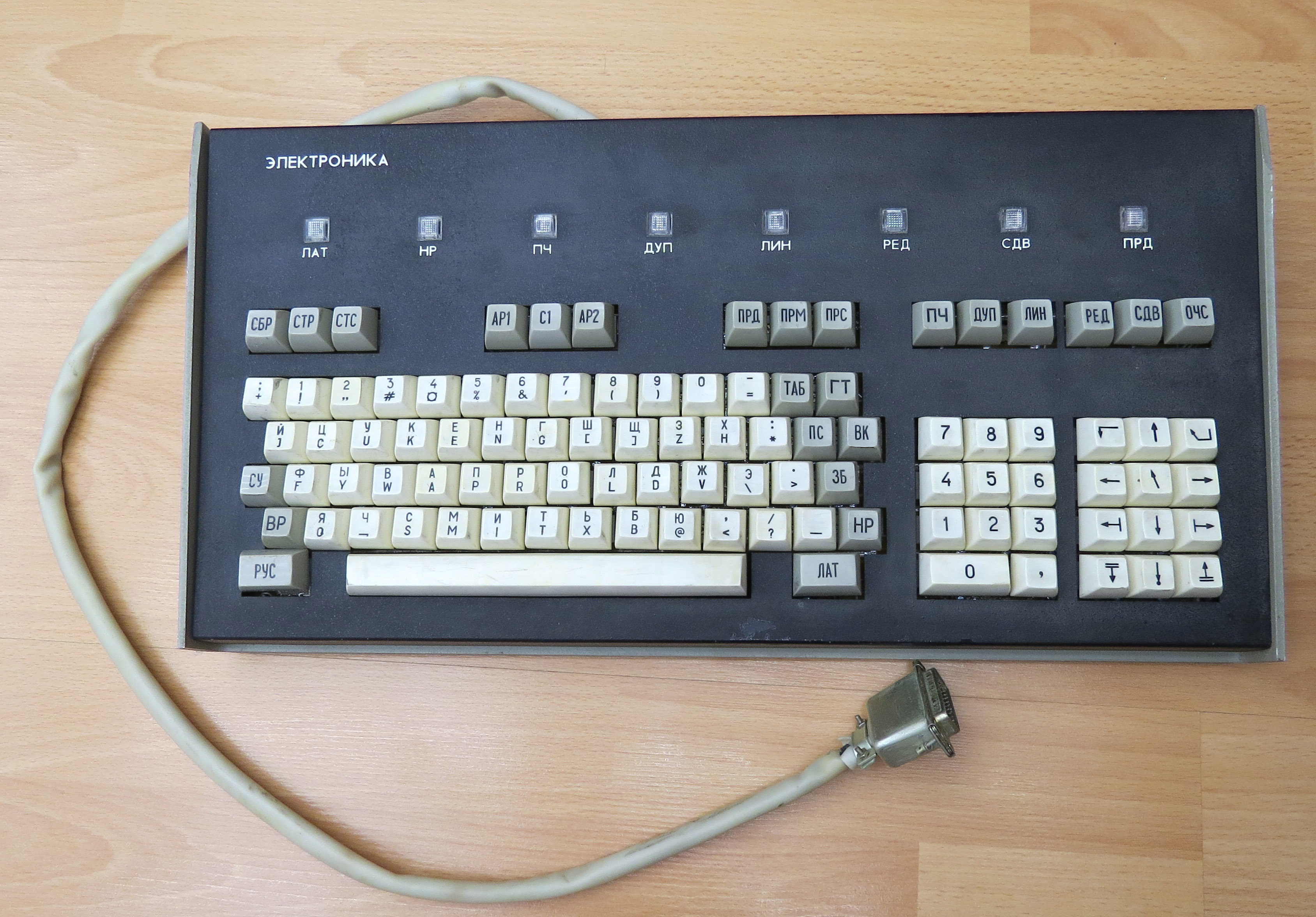

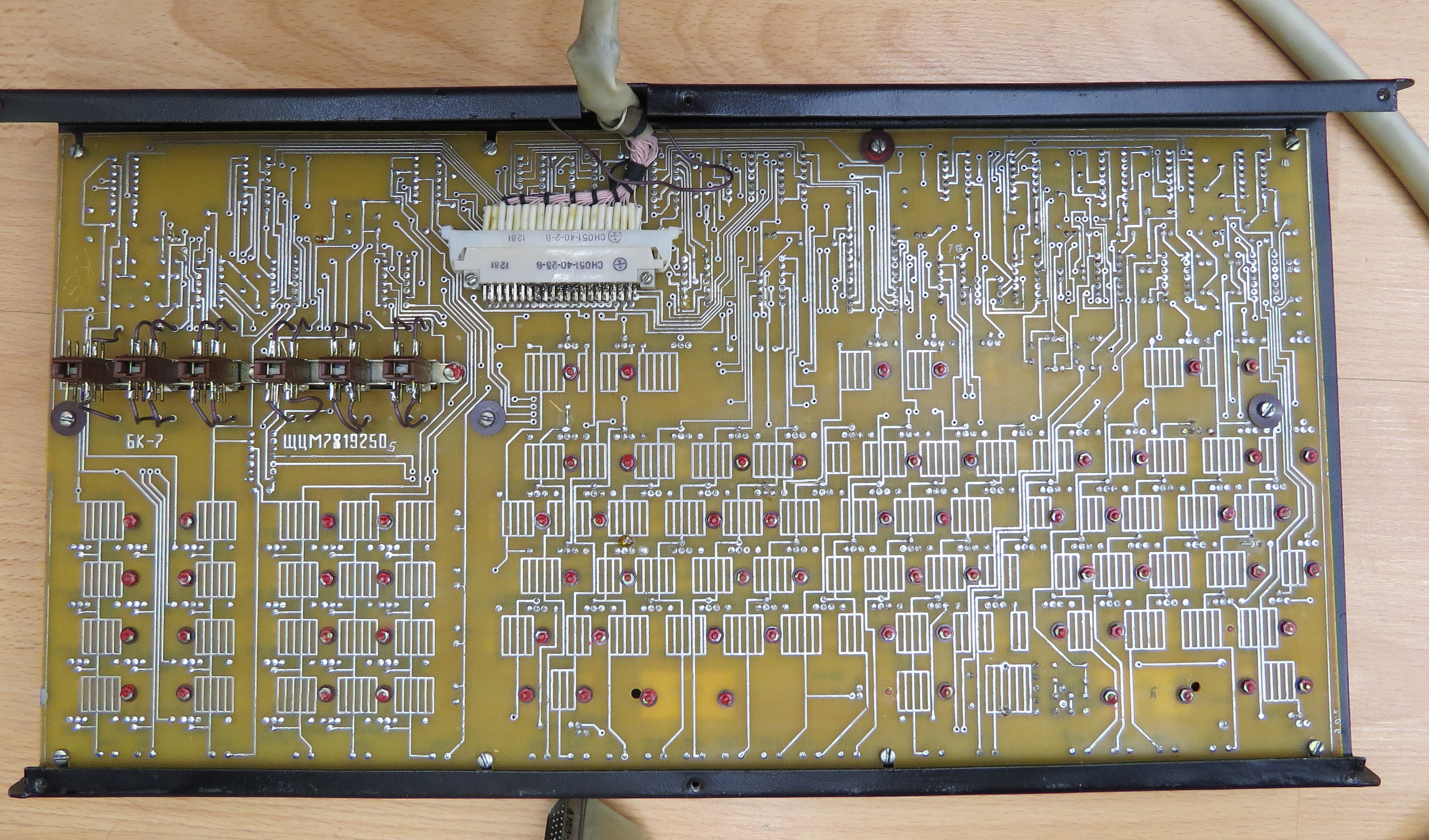

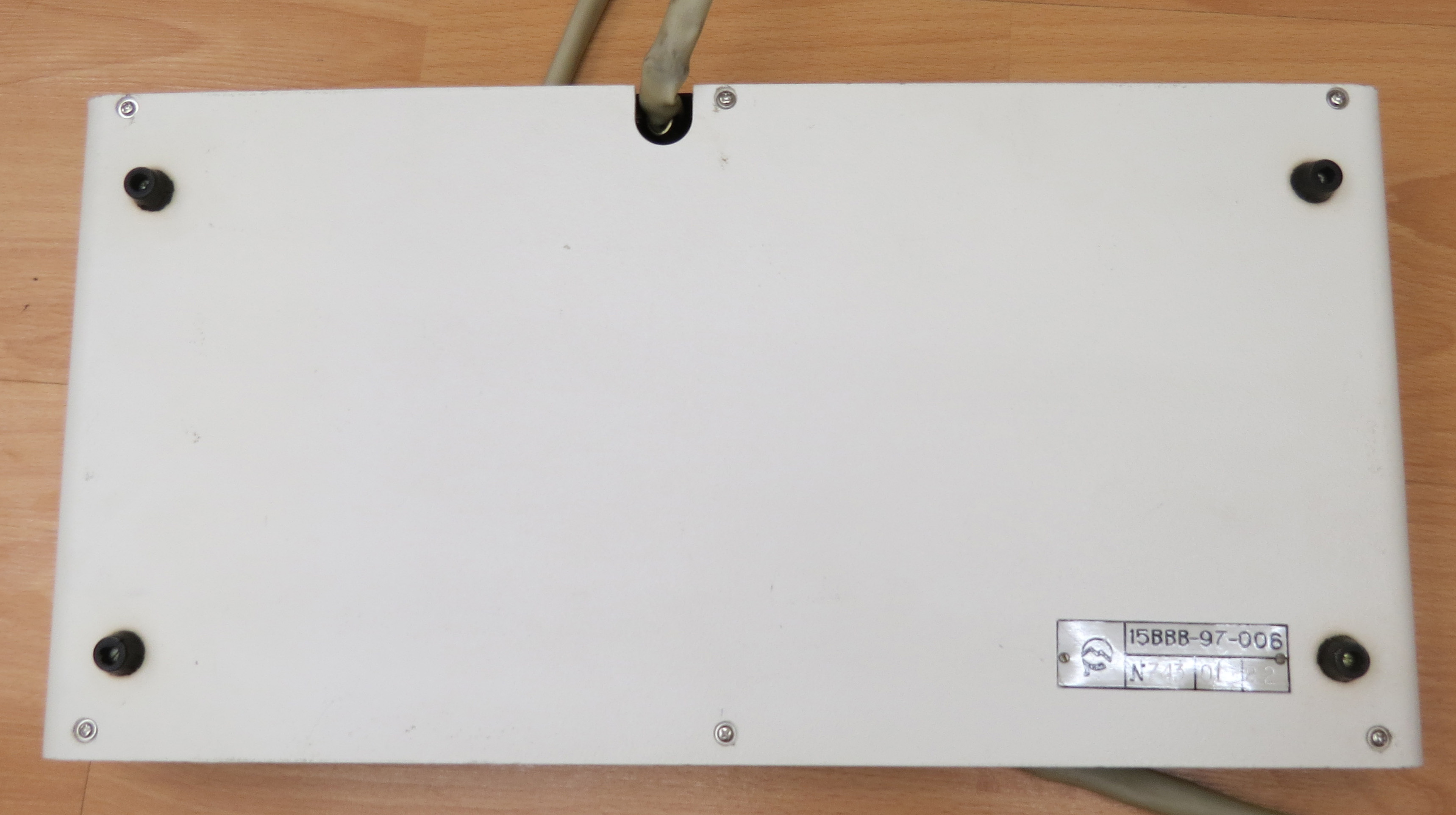

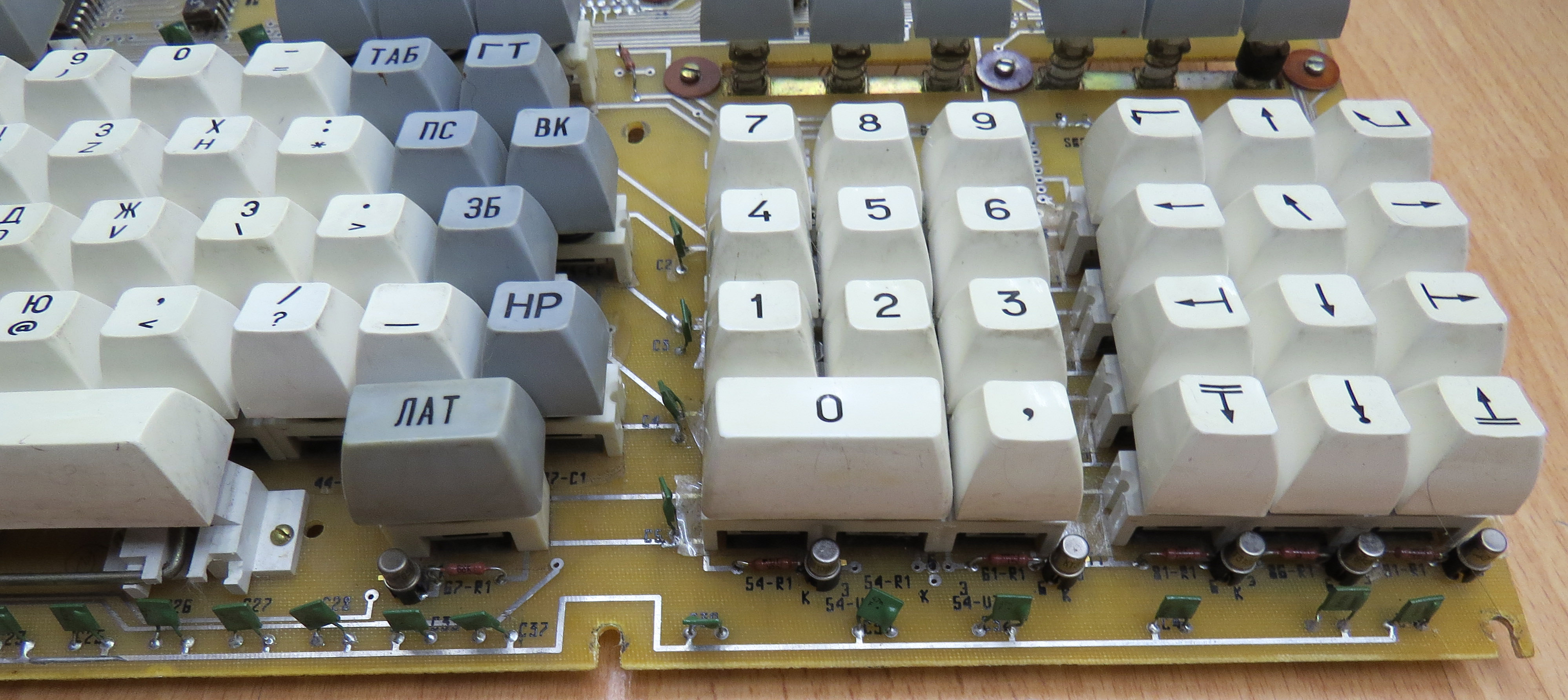

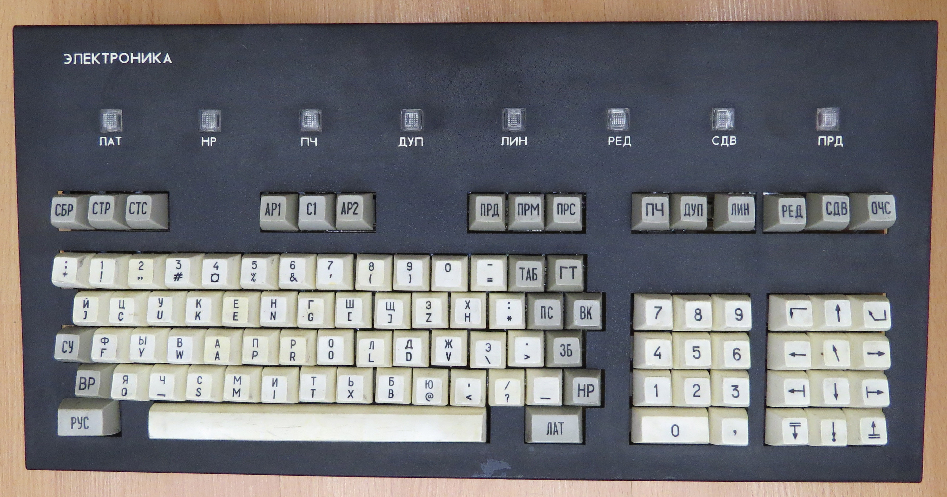

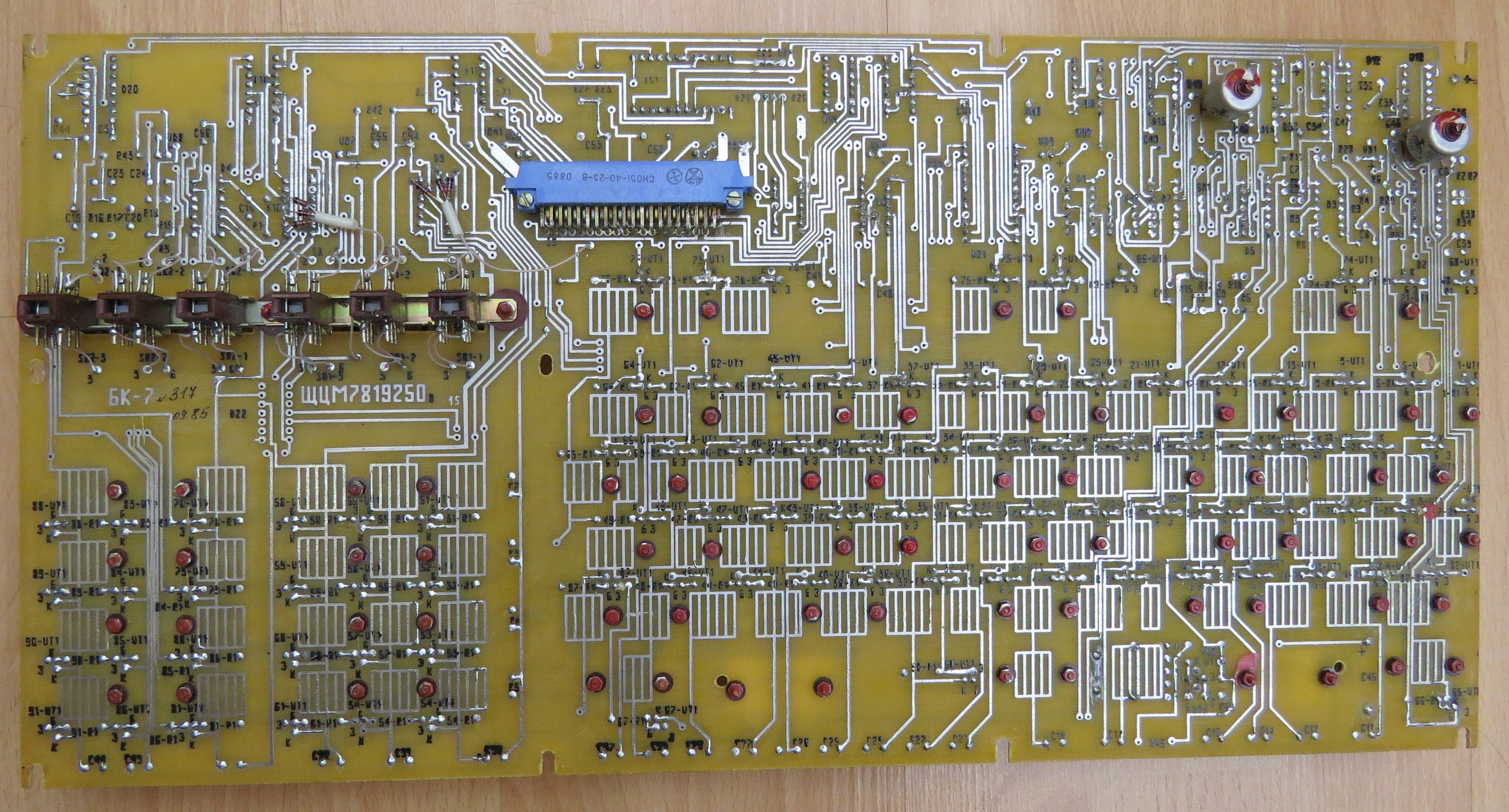

Клавиатура схема
[фото не мое]

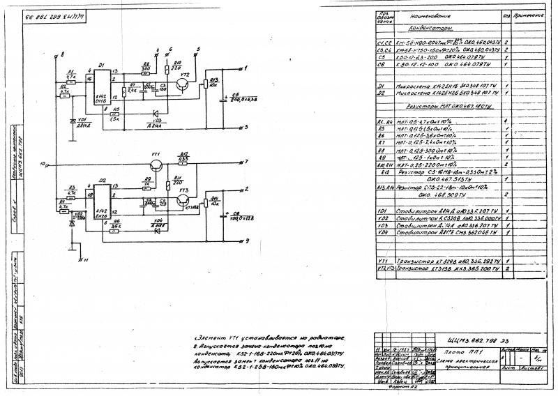

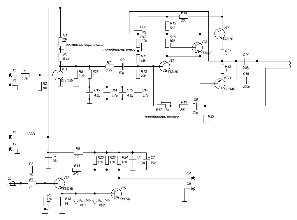

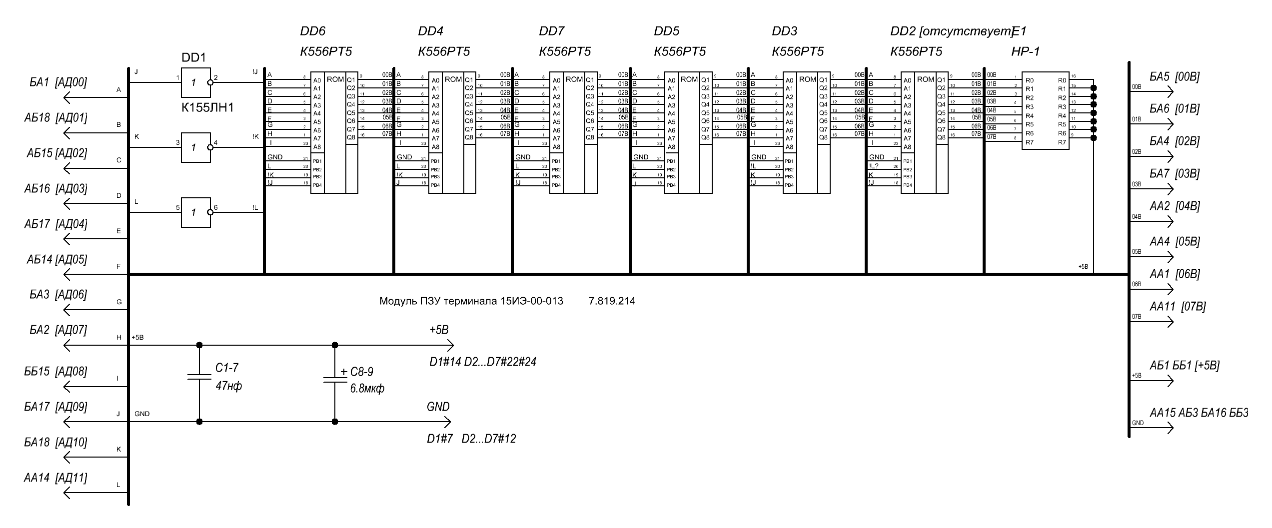

Перерисовки схем [мои]
Кадровая и видеоусилитель [в планах добавить сюда и строчную]
ПЗУ

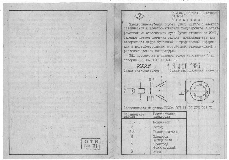

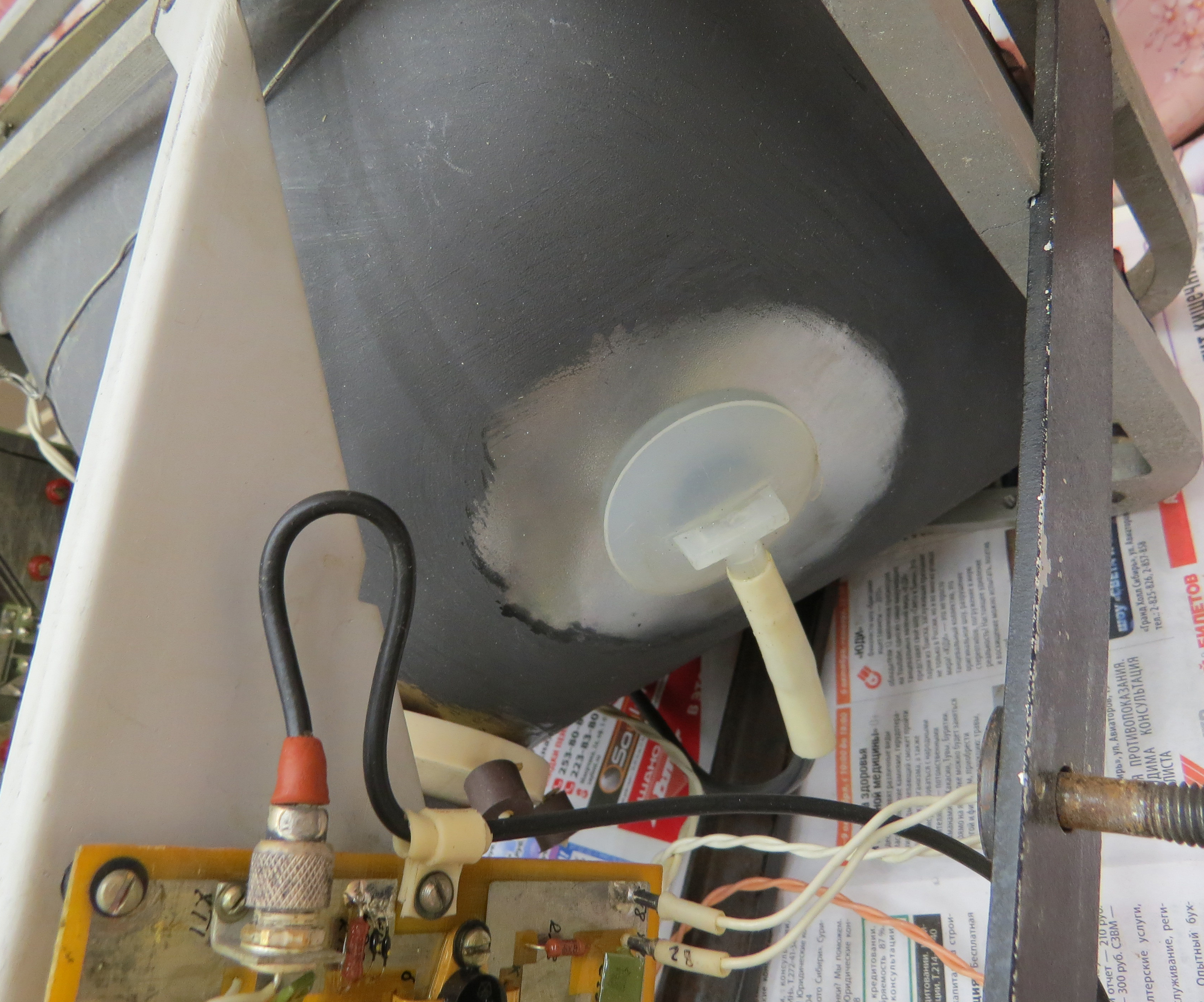

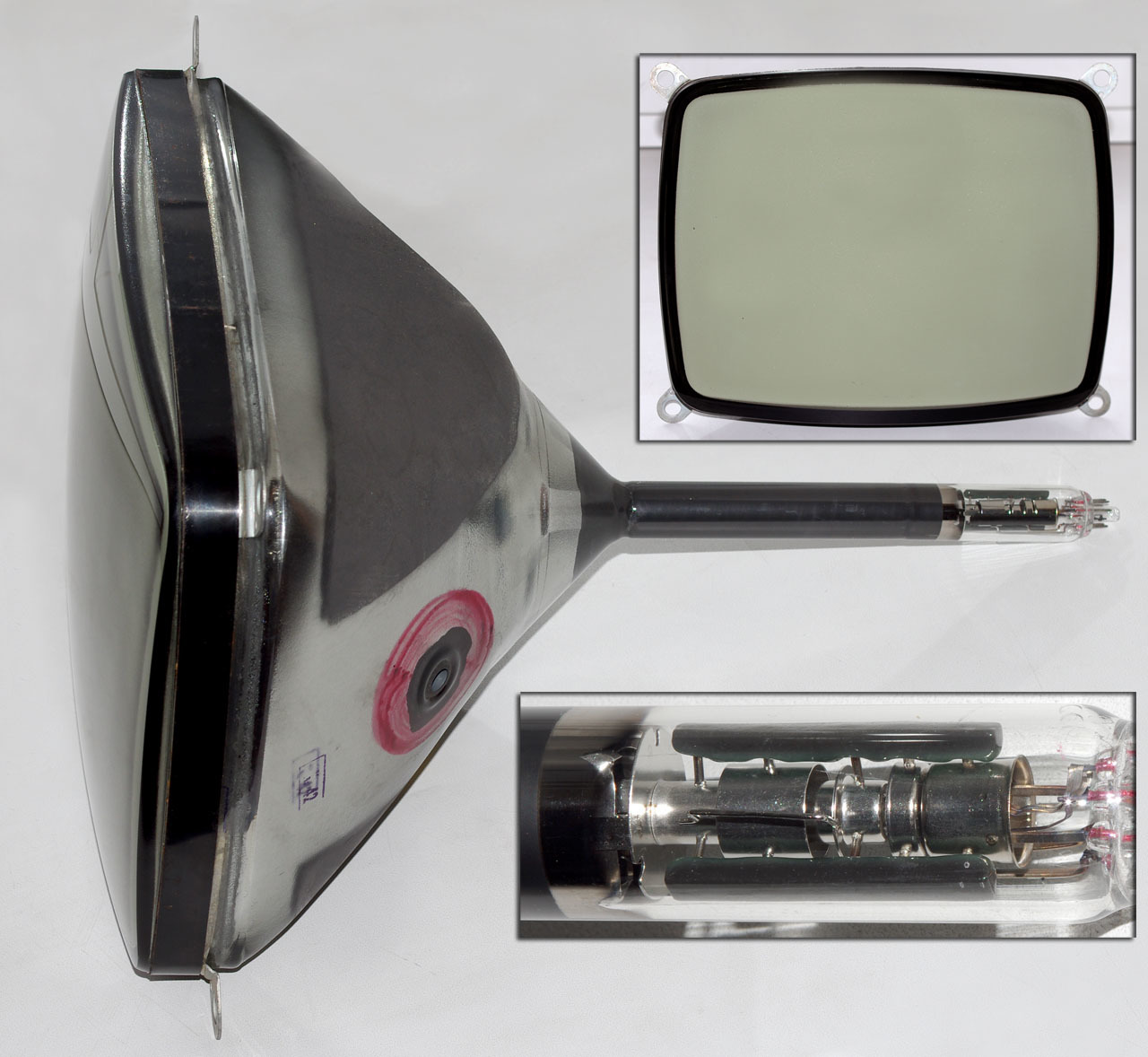

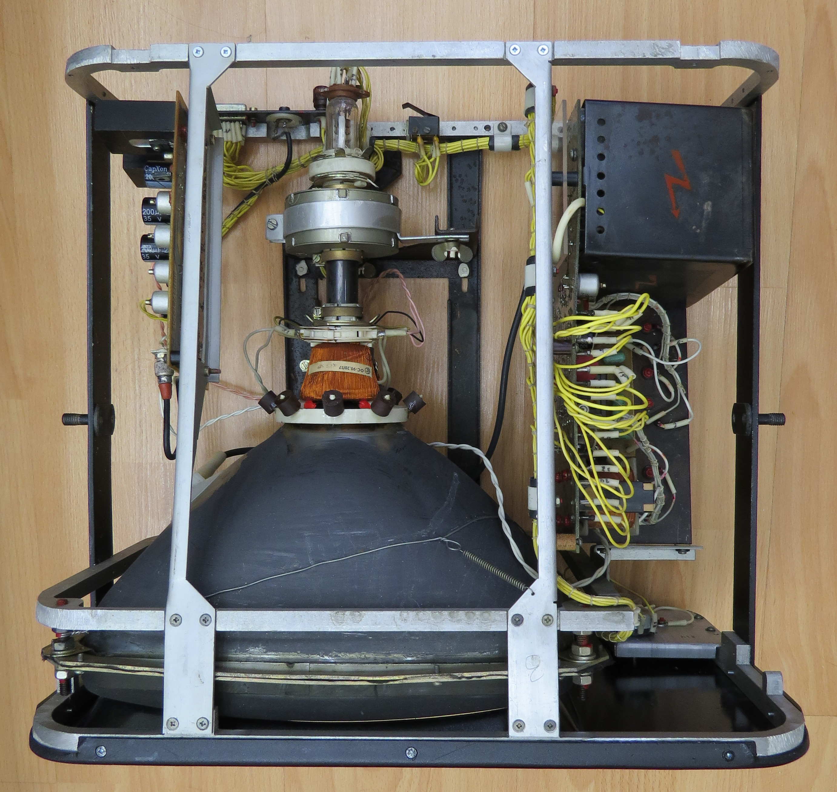

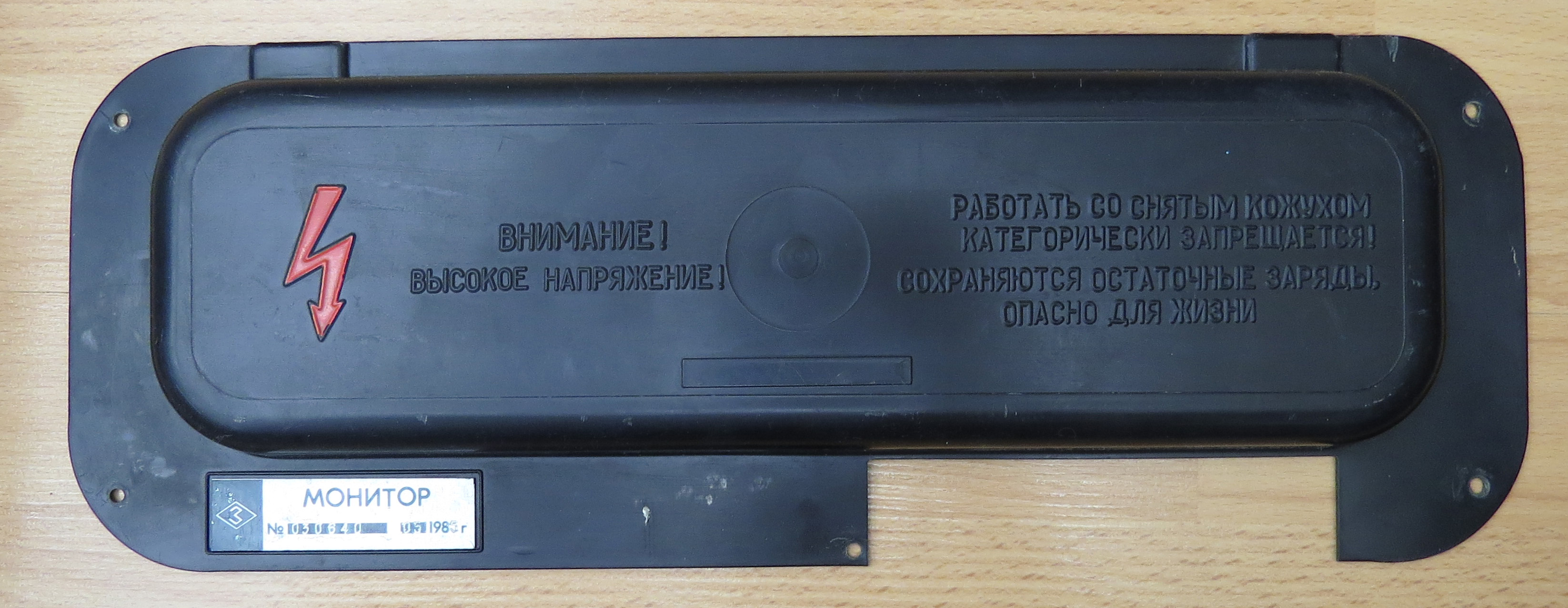

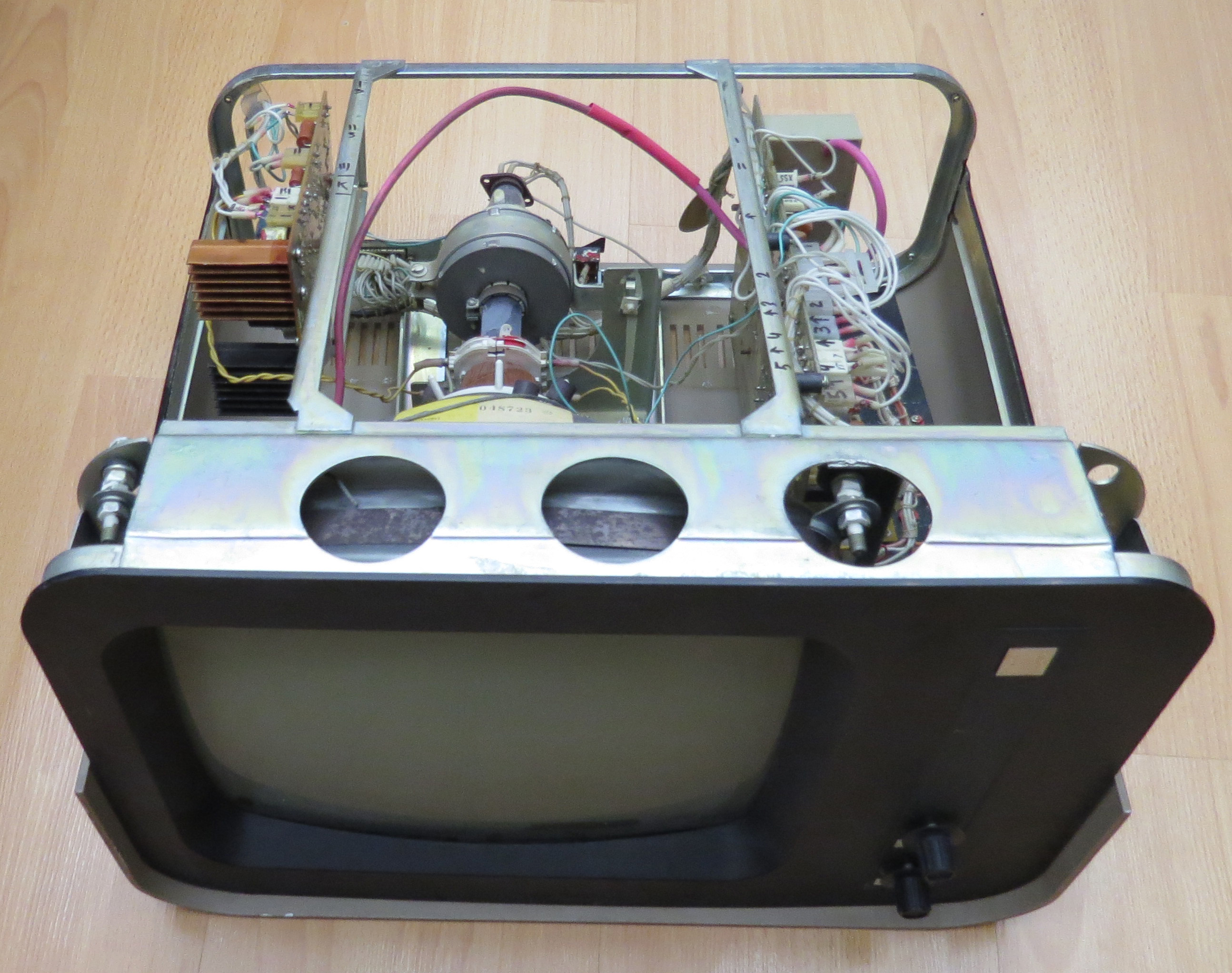

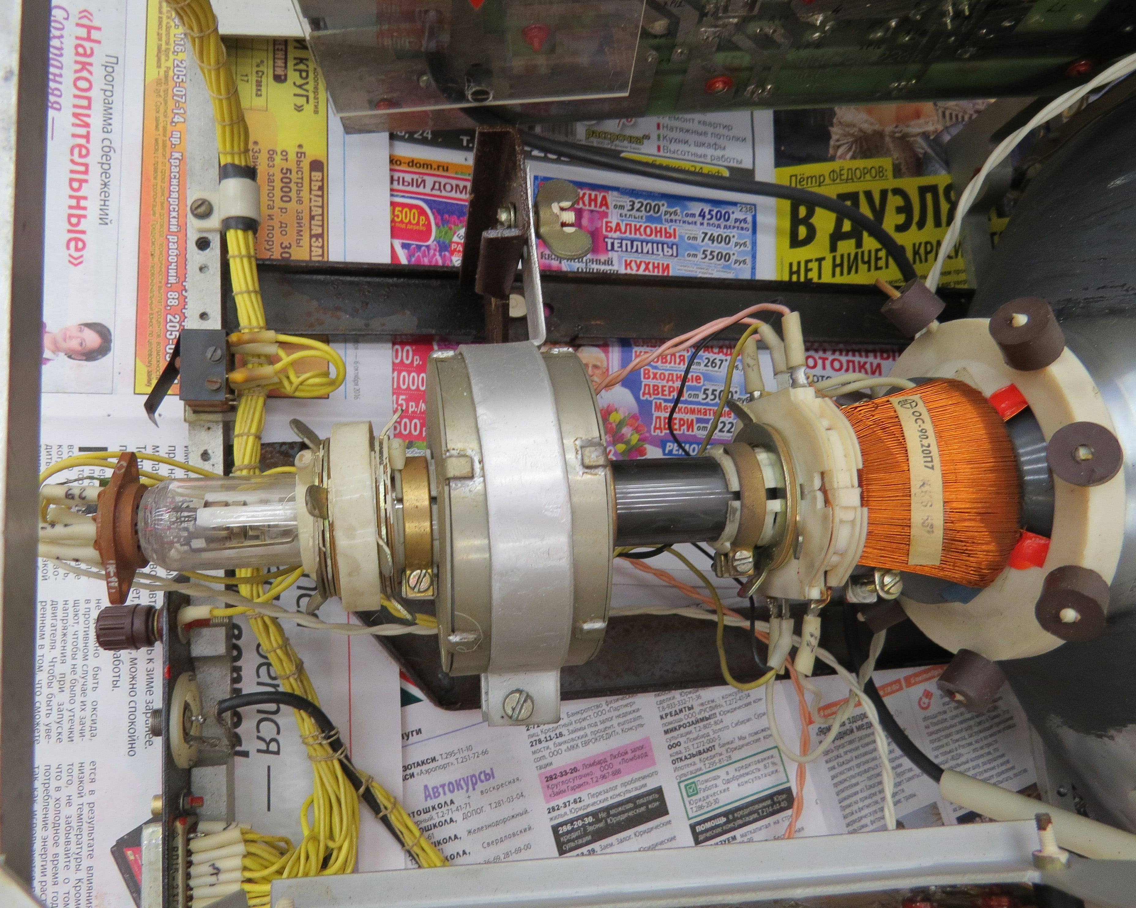

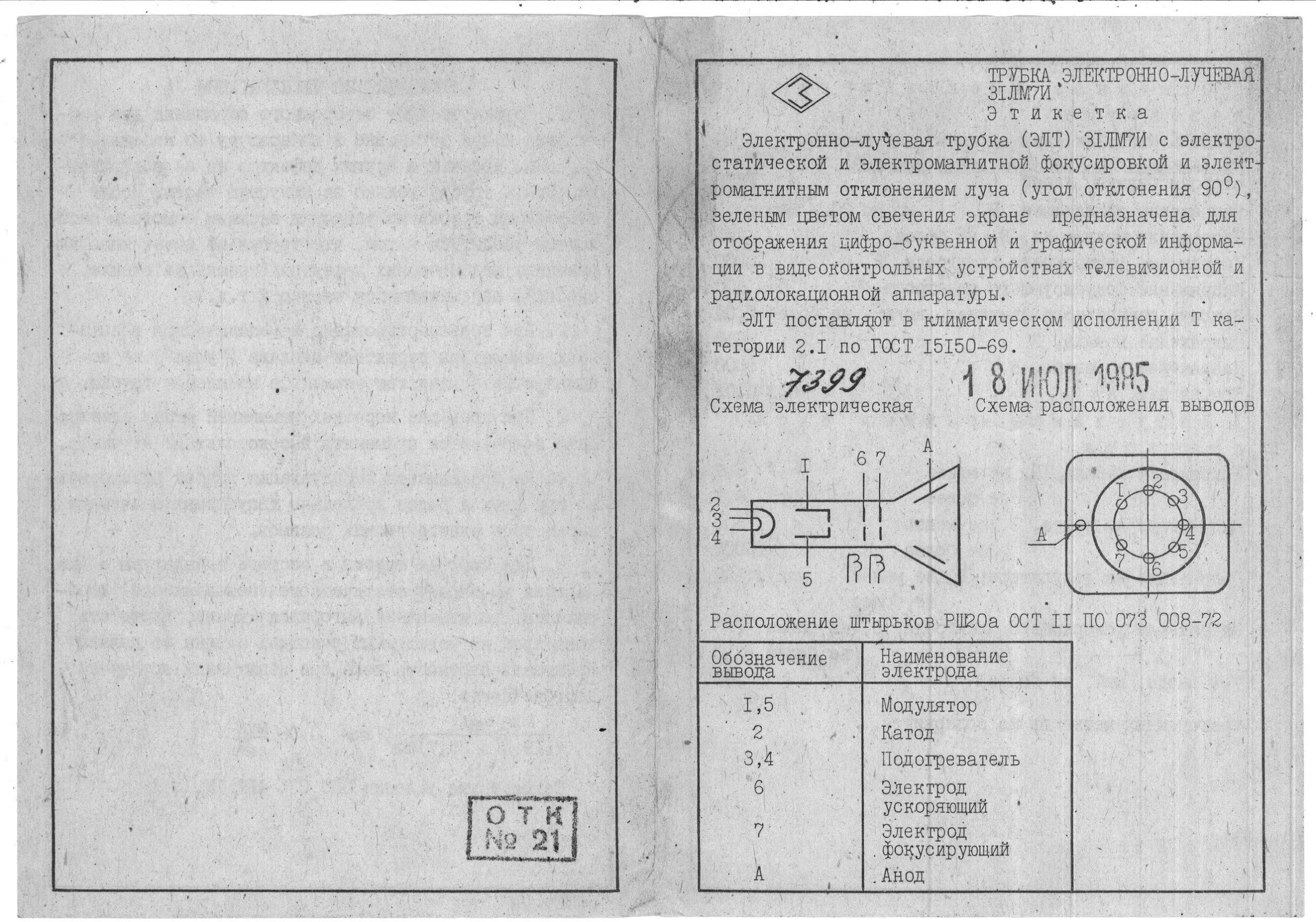

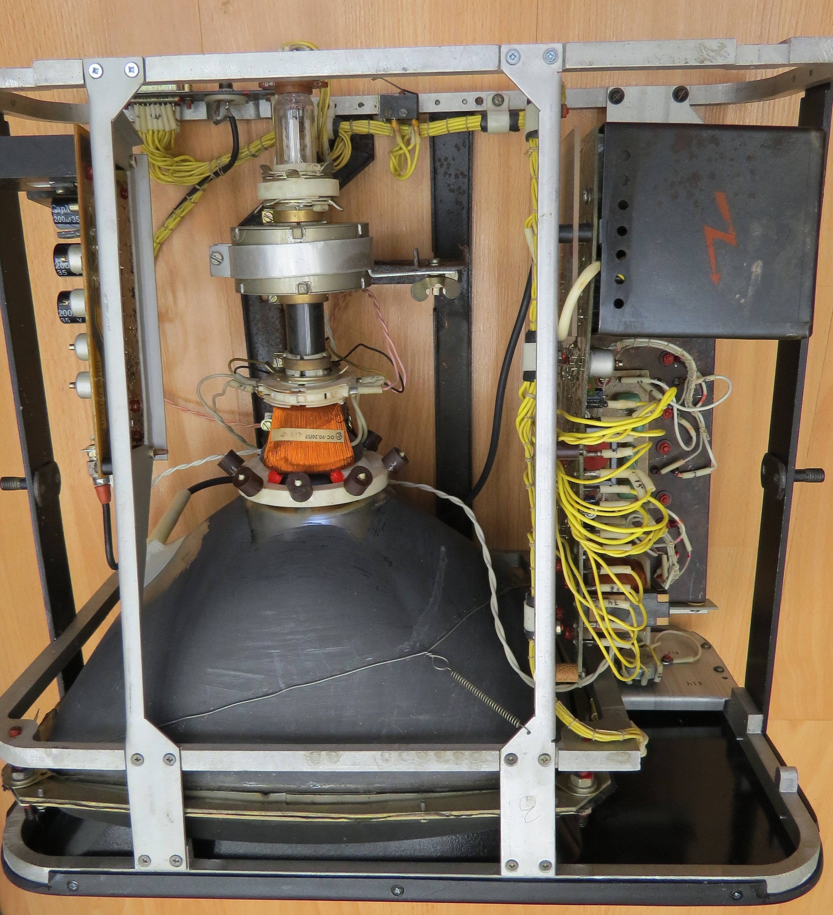

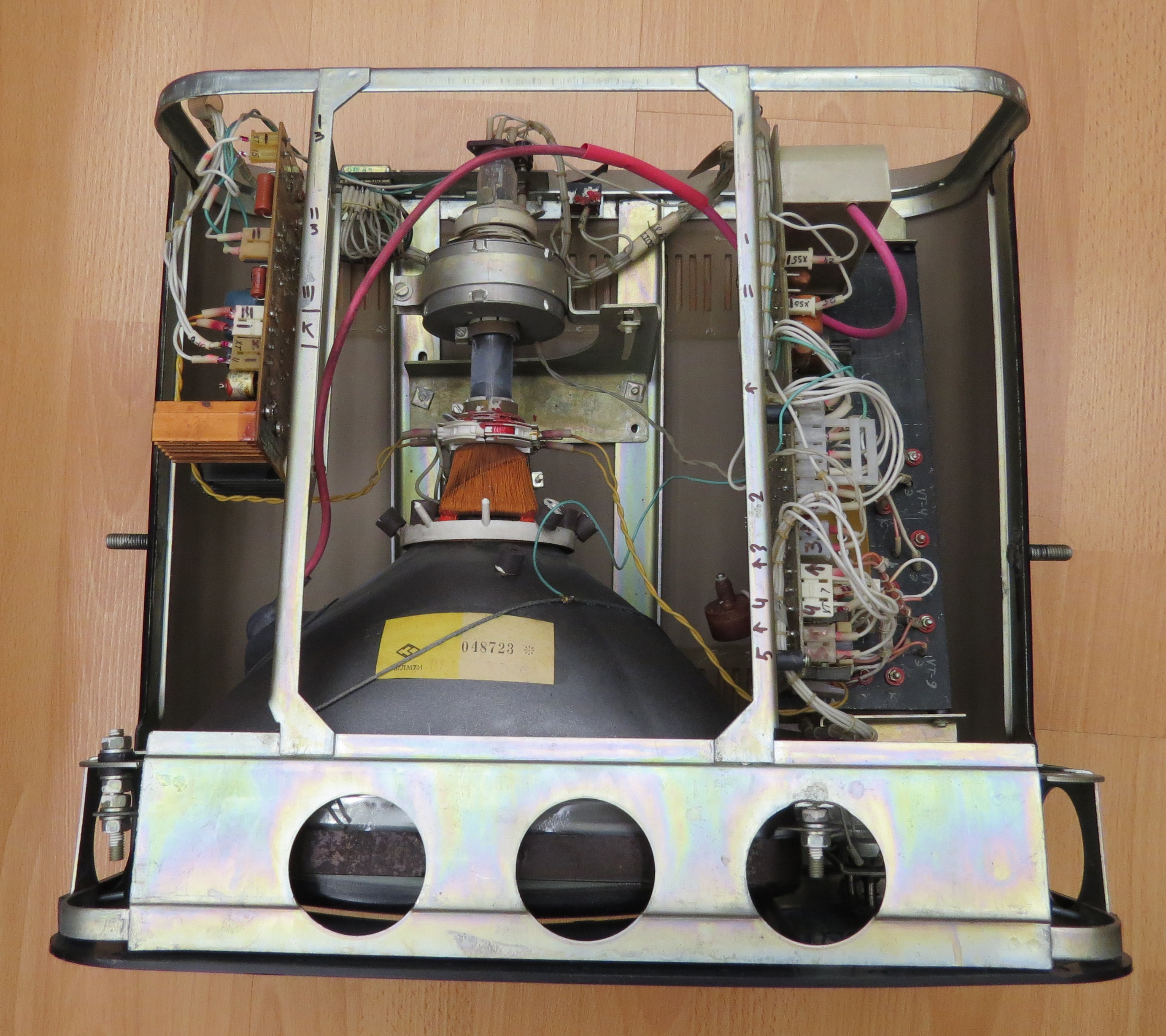

В дисплее используется трубка 31ЛМ7И изготовленная по ТУ 11-ОД0.335.417ТУ-85
Описание трубки
мониторная электронно-лучевая трубка.
цвет свечения экрана - зеленый.
послесвечение - среднее.
катод косвенного накала.
напряжение накала - 12в (?) тут нет ясности - те в этикетке (см ниже) указано 6.3
напряжение модулятора -20в
ускоряющего и фокусирующего электрода - до 400в
напряжение второго анода - 14000в
Экран - алюминированный, прямоугольный с соотношением сторон 4*3.
разрешающая способность - до 1024 линий.
исполнение стеклянное, бесцокольное, взрывобезопасное.

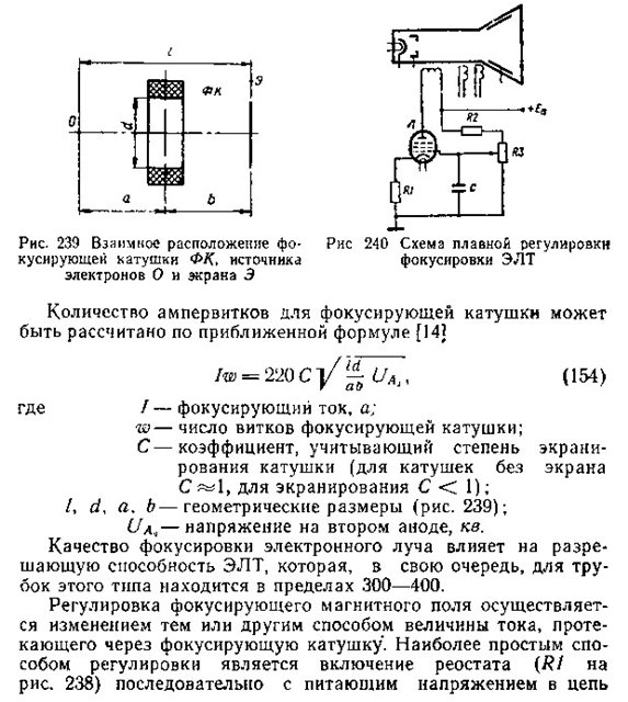

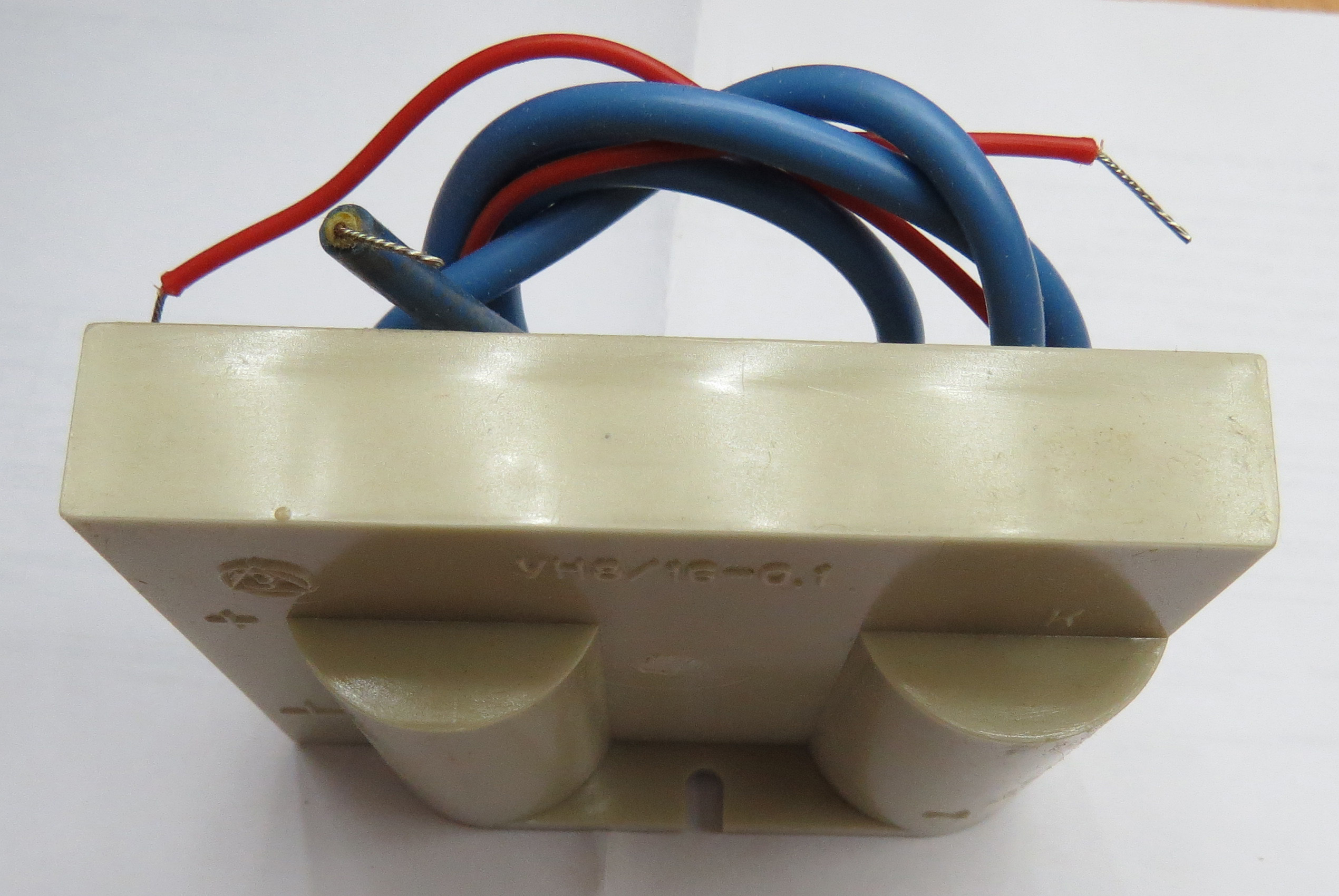

фокусировка двойная - электростатическая и электромагнитная, такая технология позволила обеспечить исключительное качество картинки и рекордно высокую разрешающую способность для начала 80х годов прошлого века.
варианты исполнения электромагнитной фокусировки в литературе

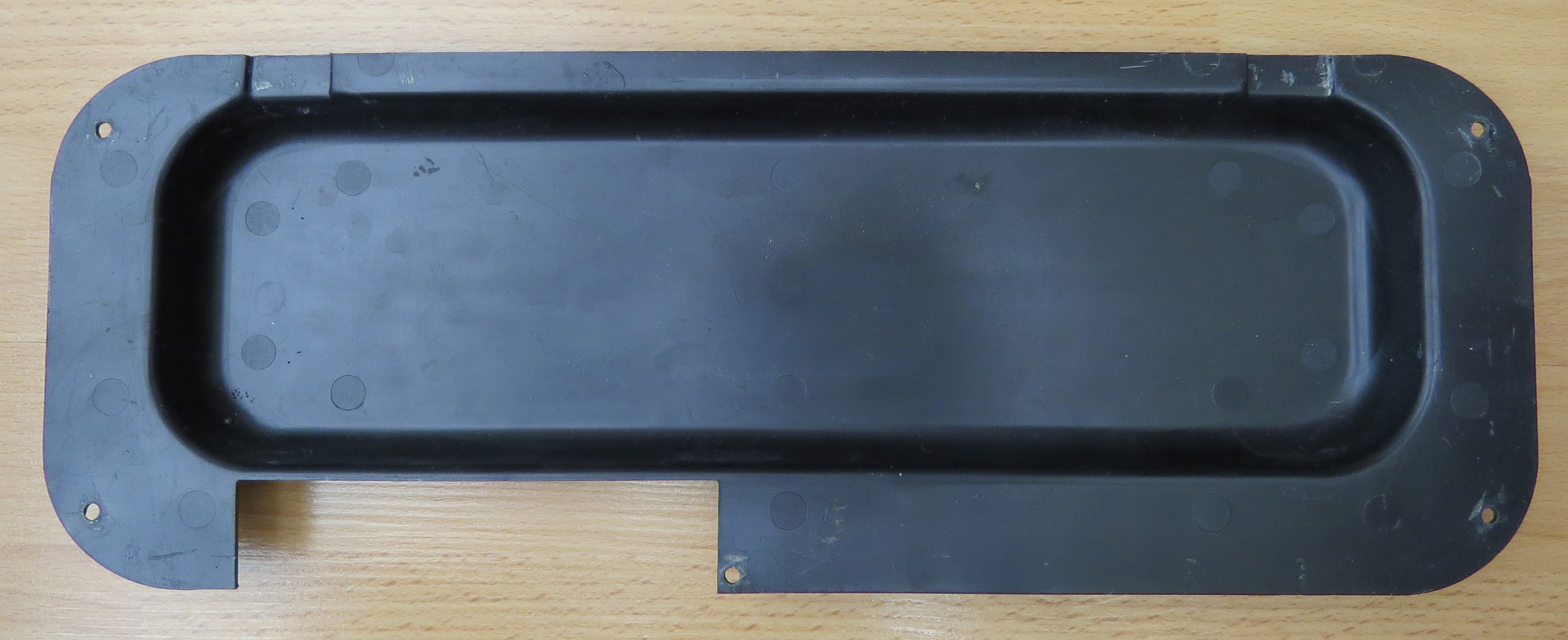

Этикетка
фото

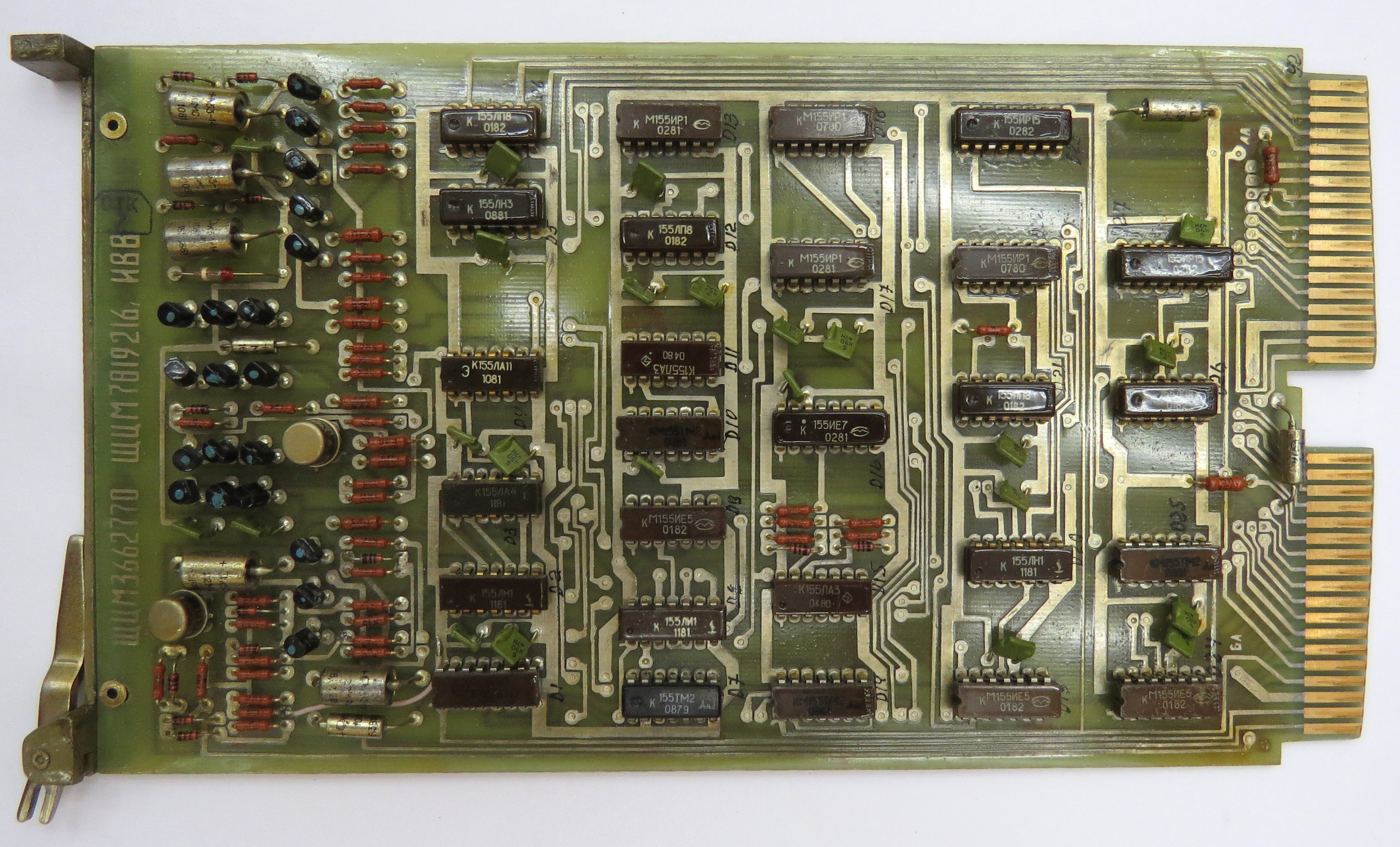

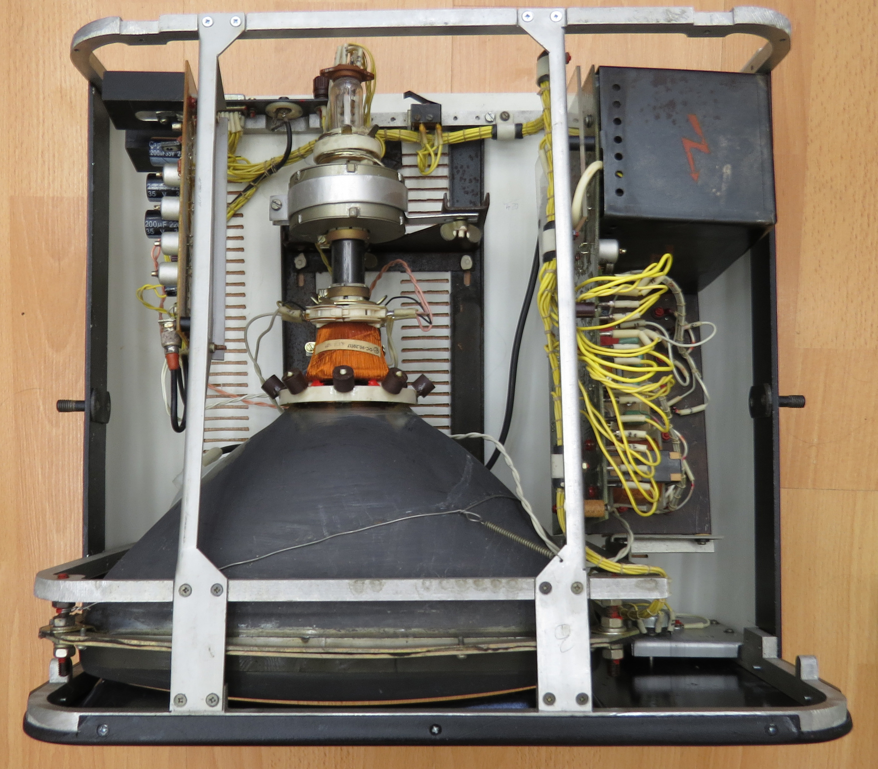

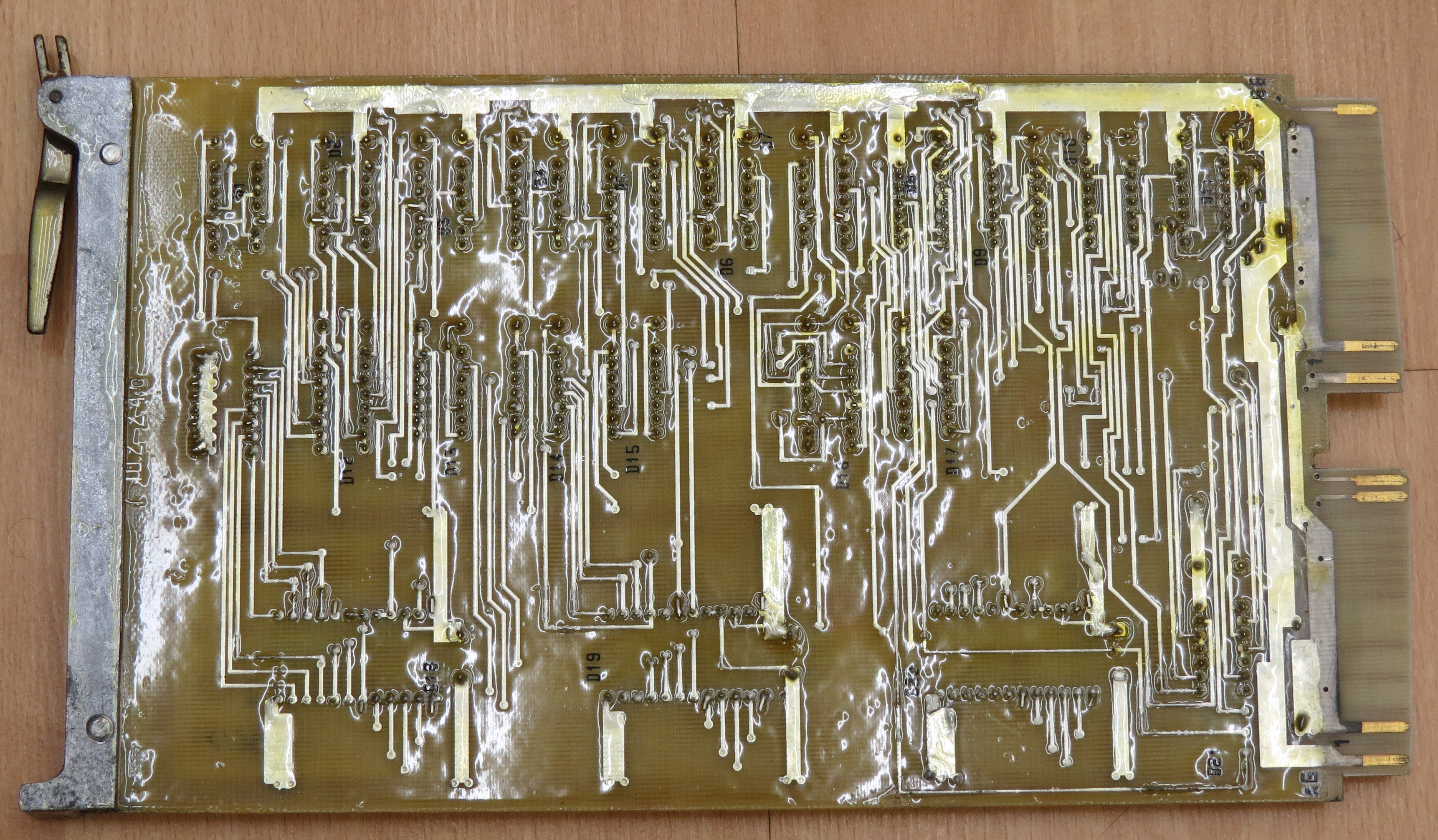

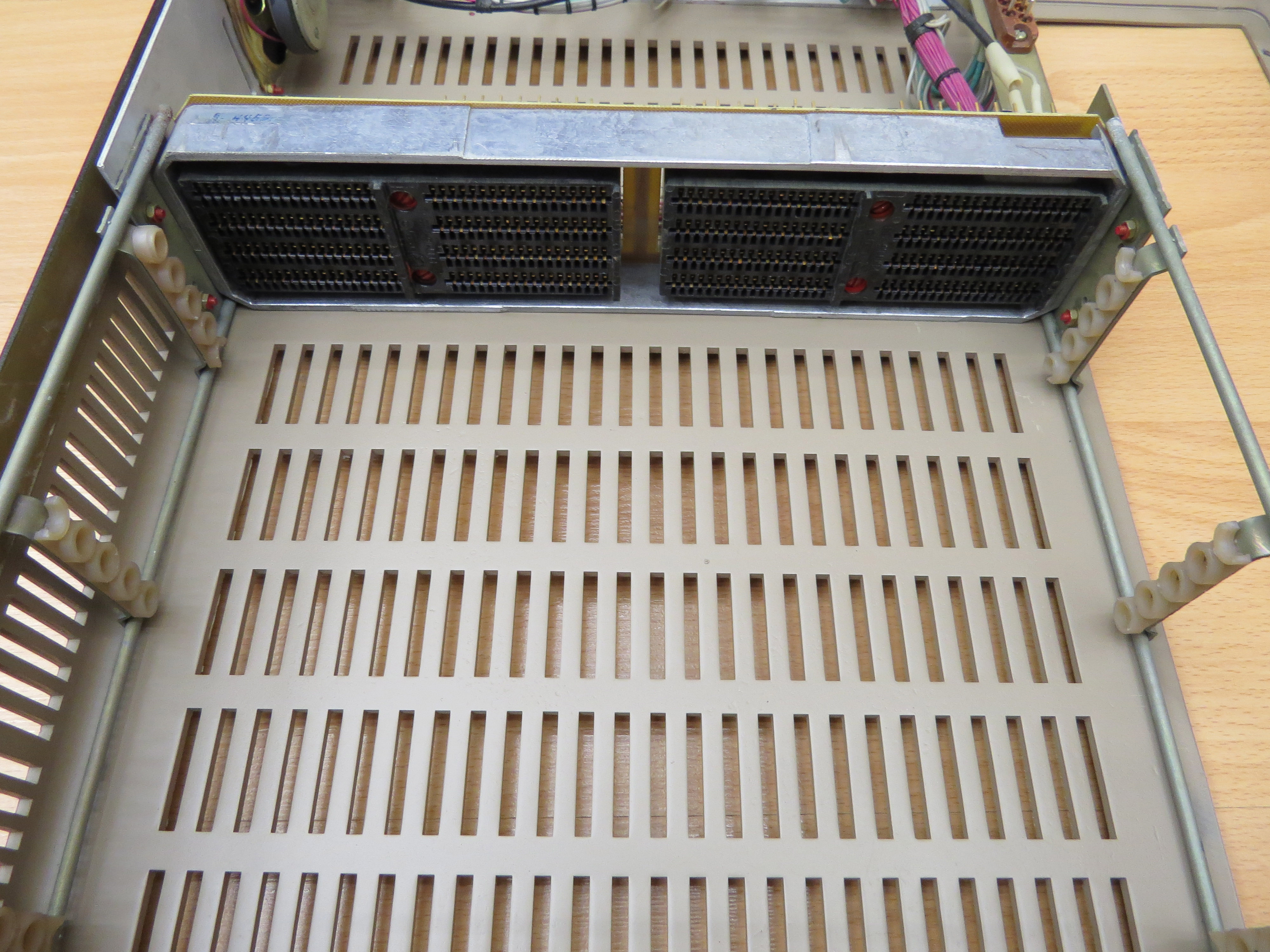

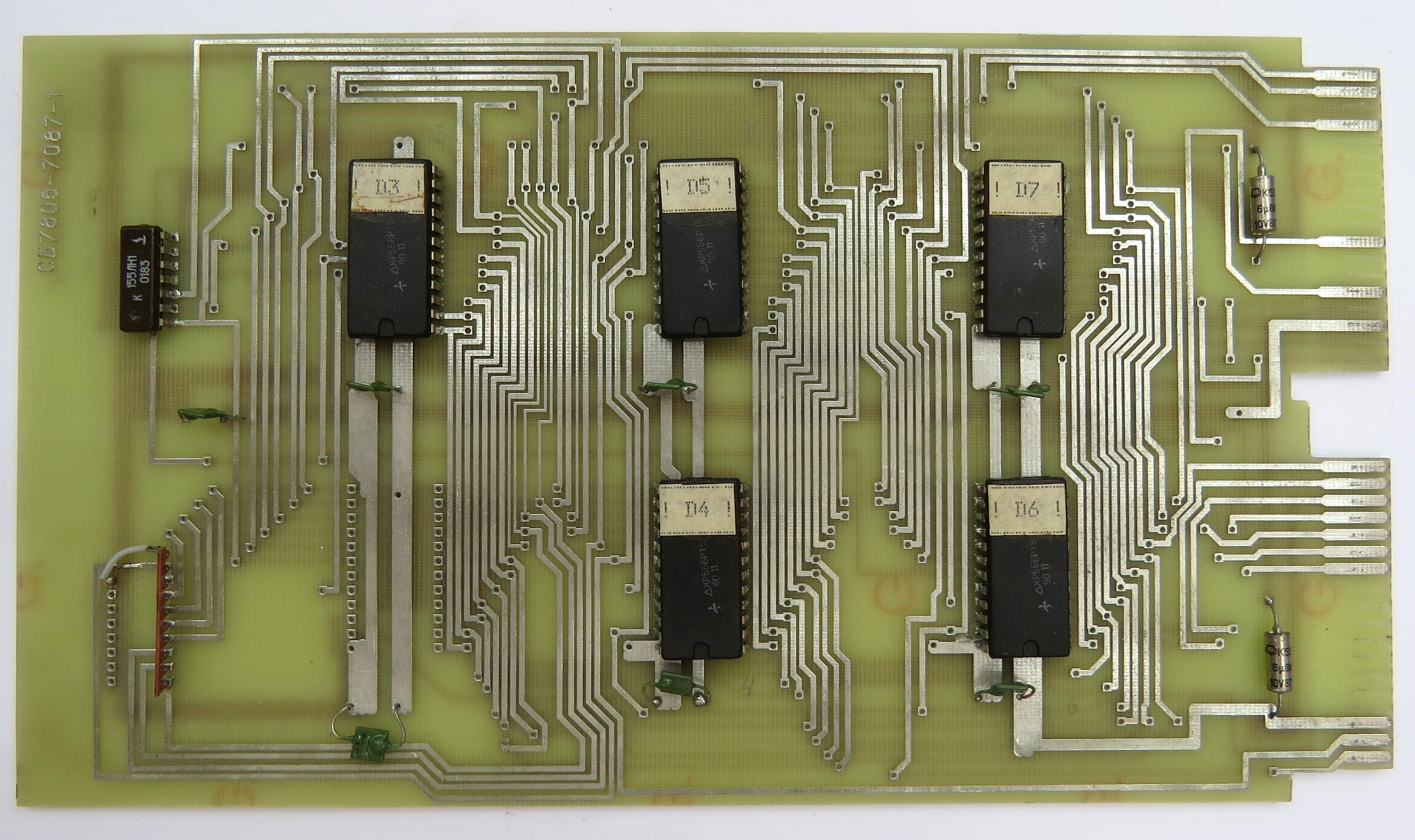

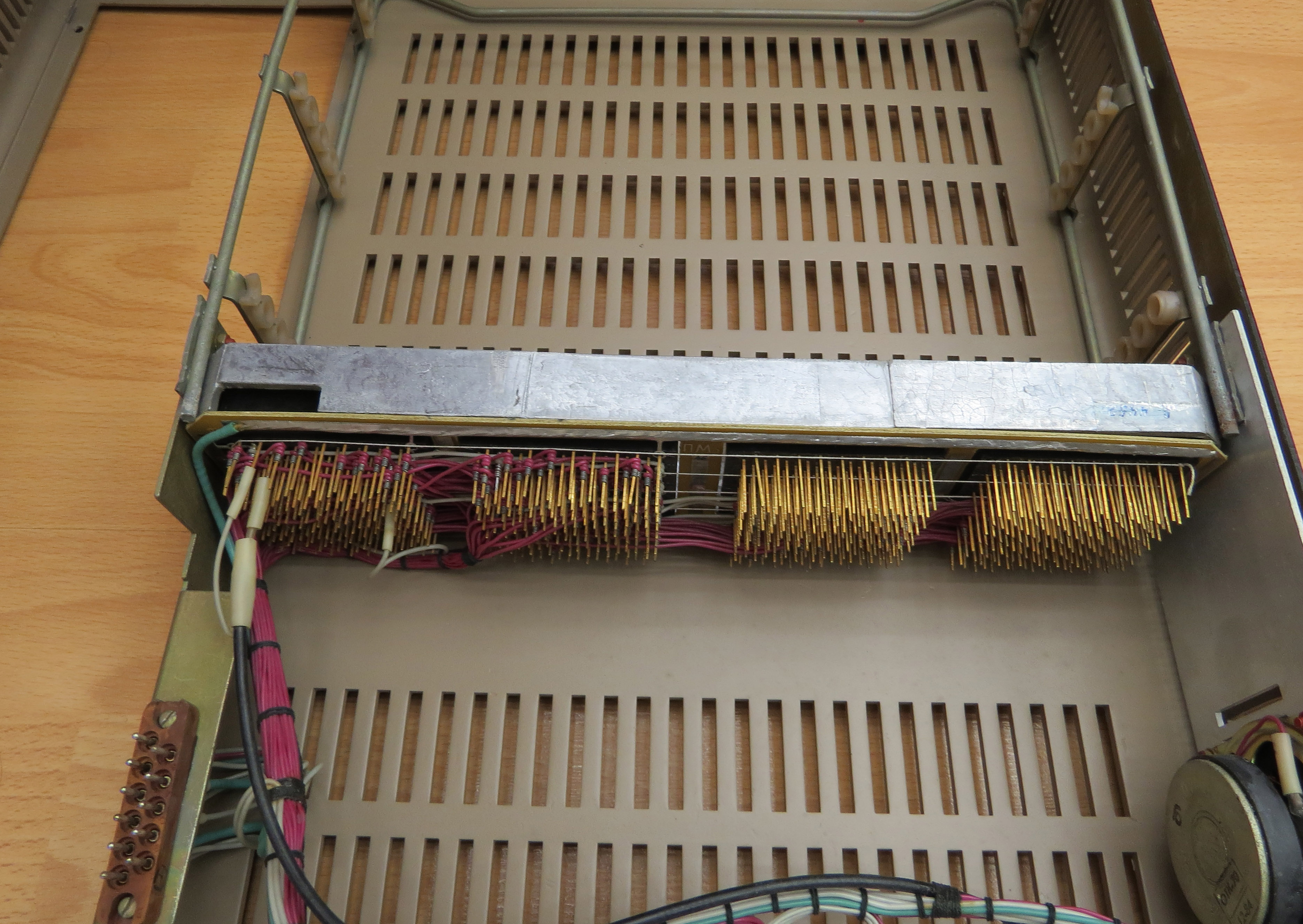

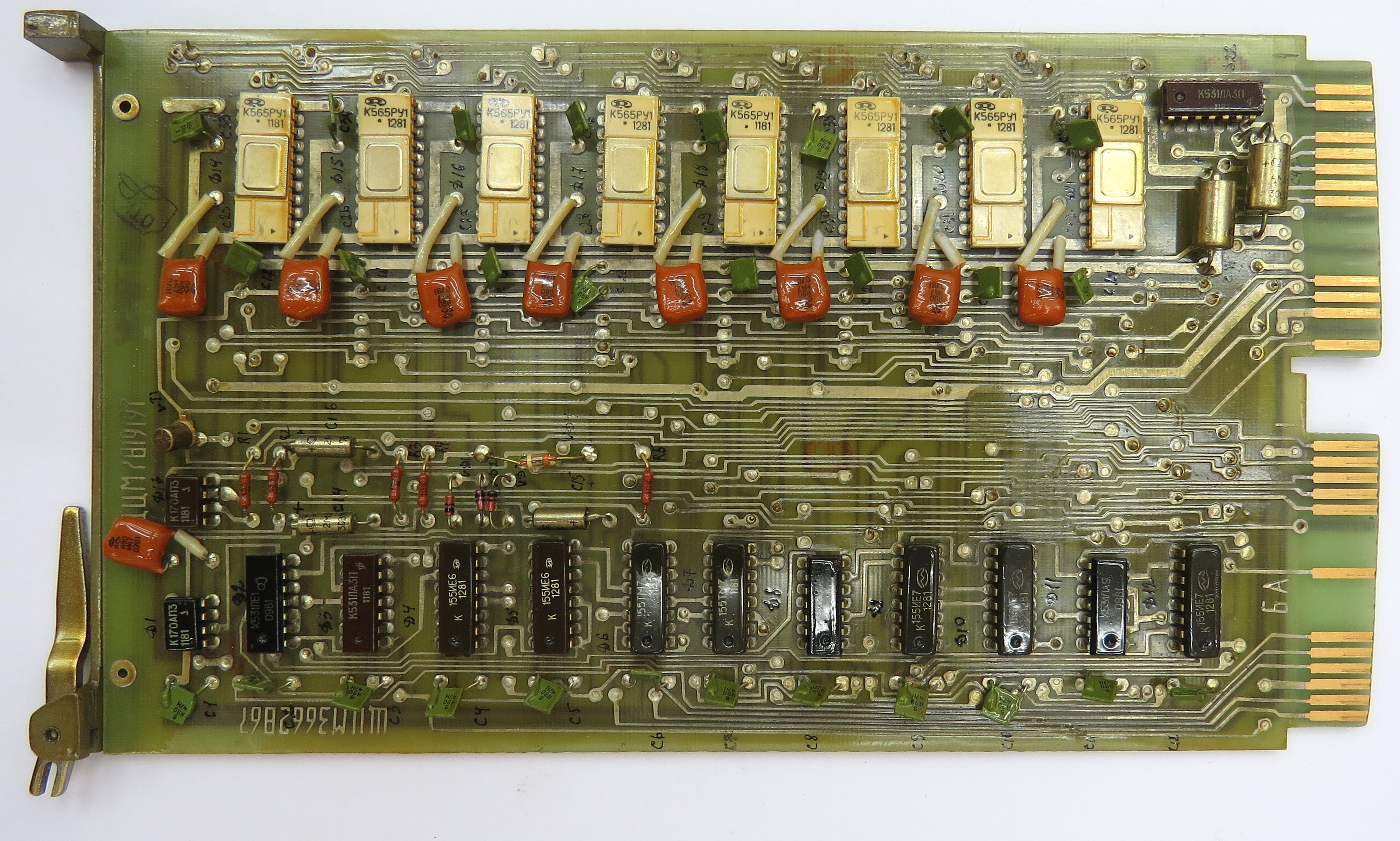

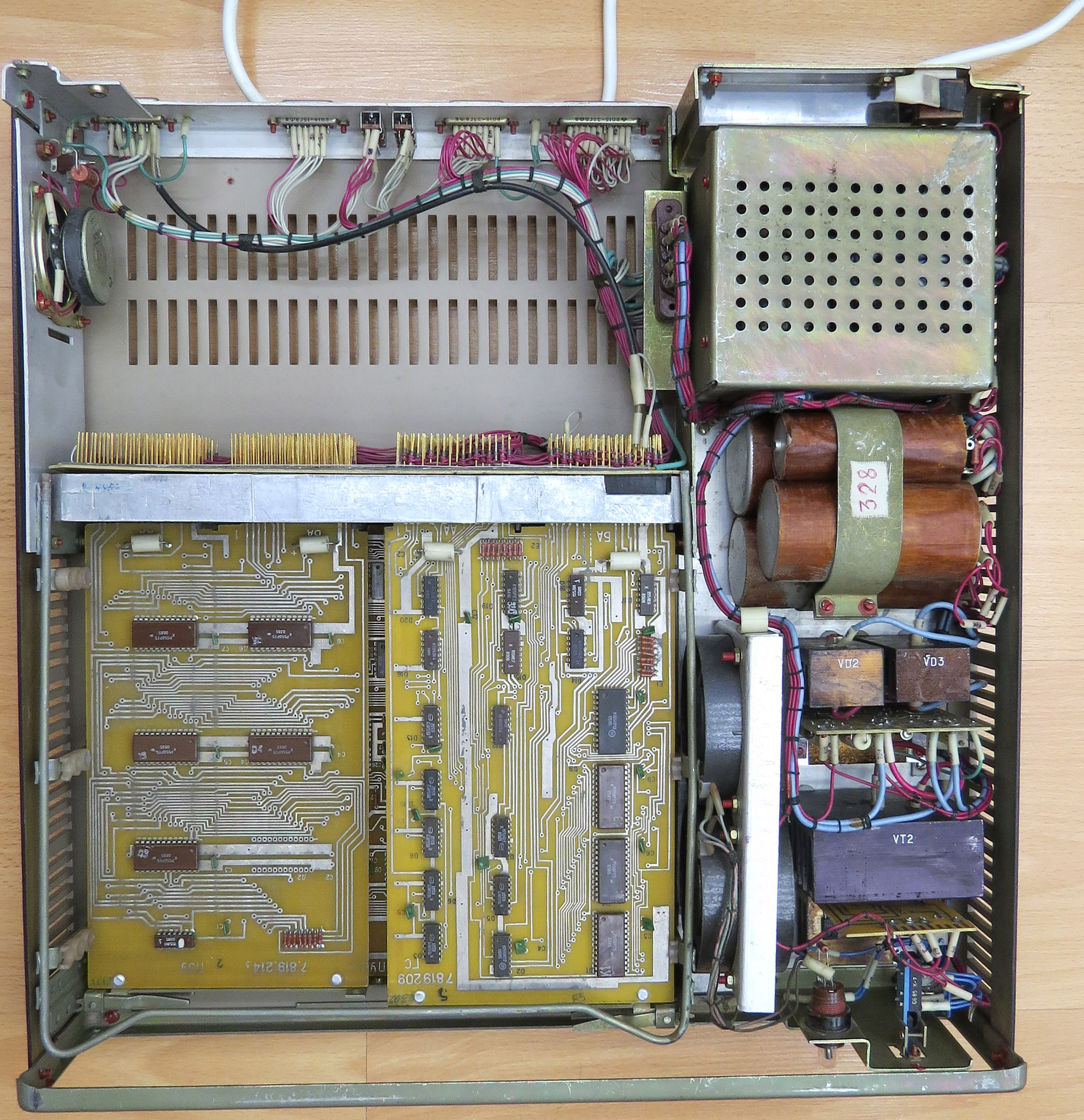

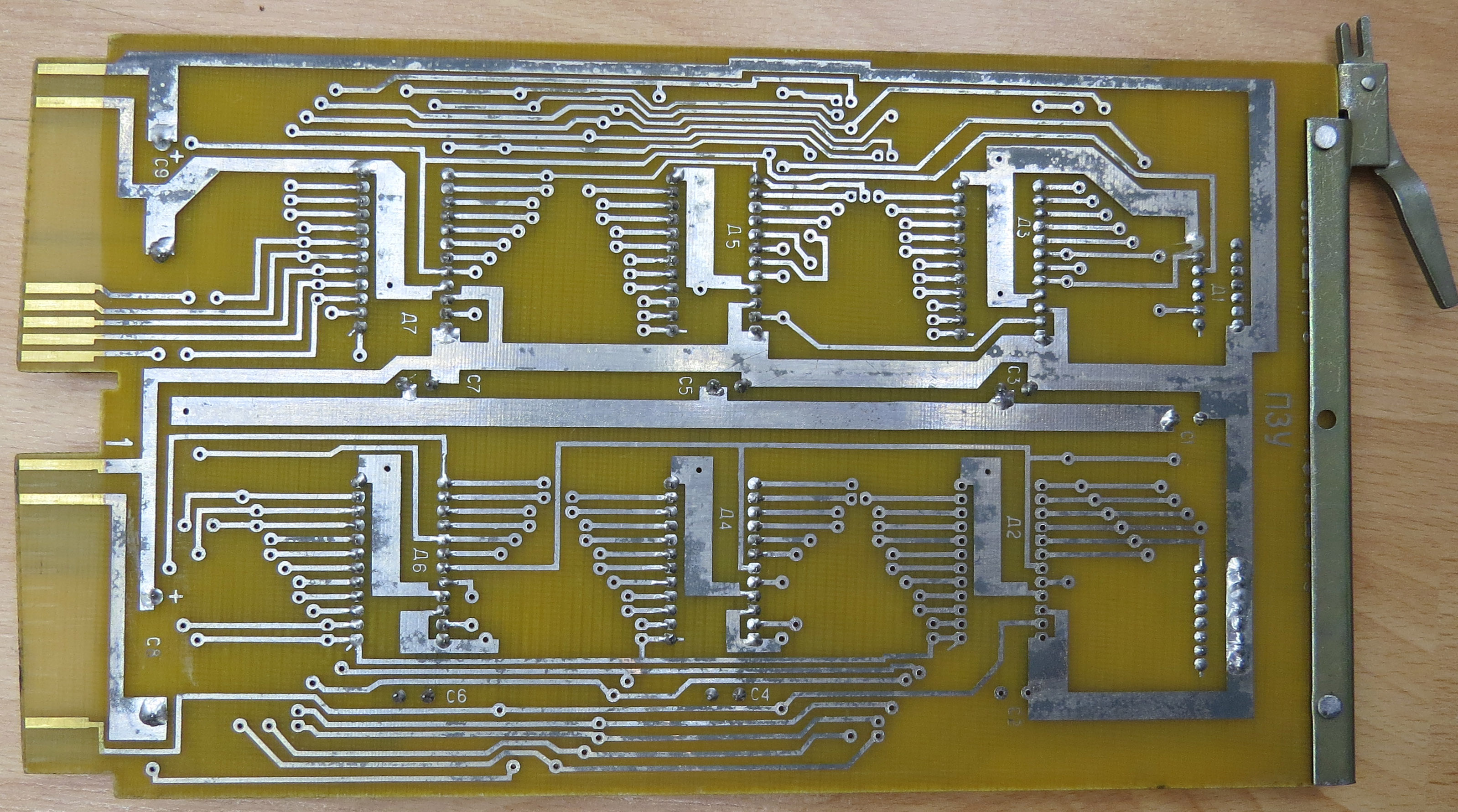

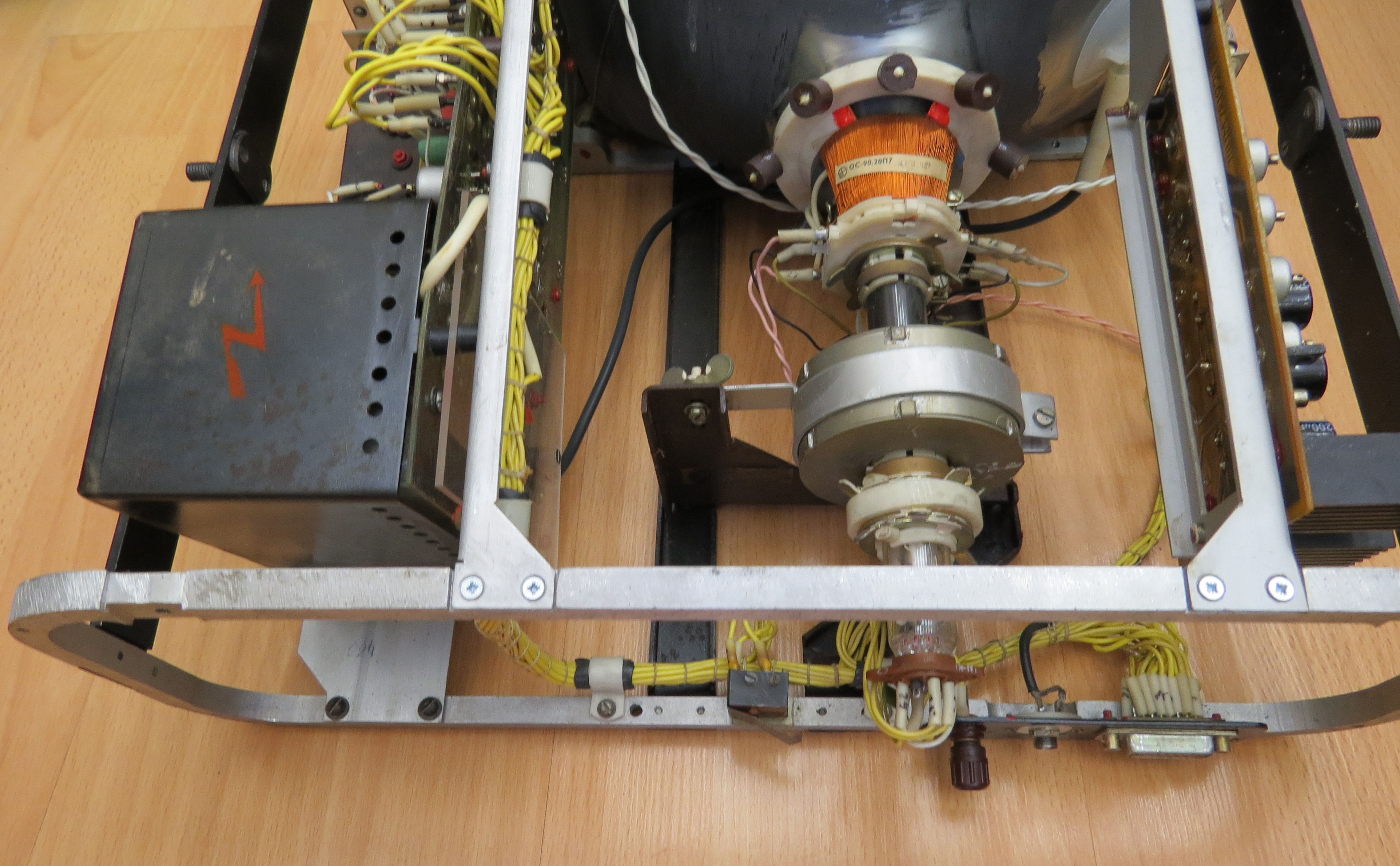

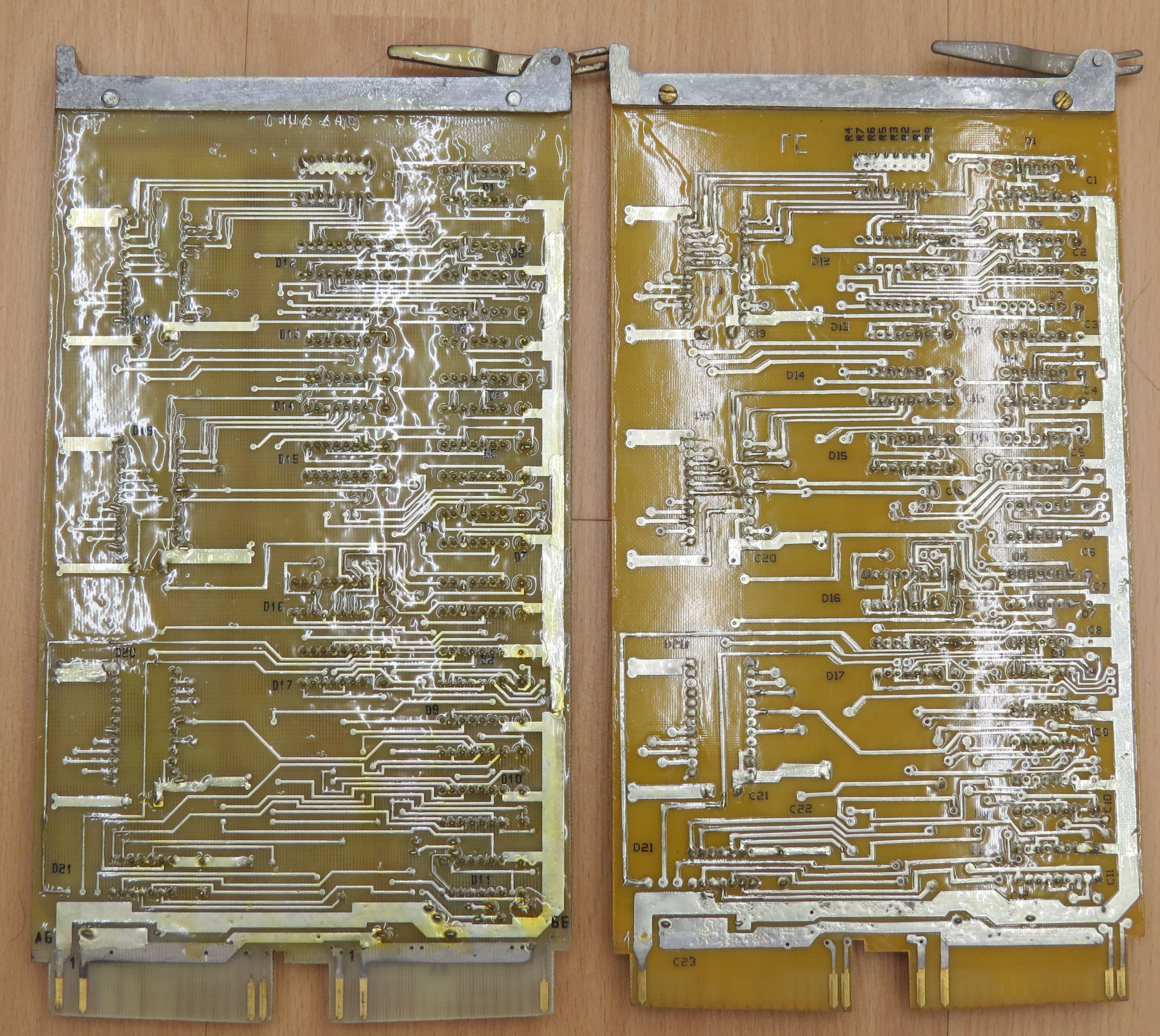

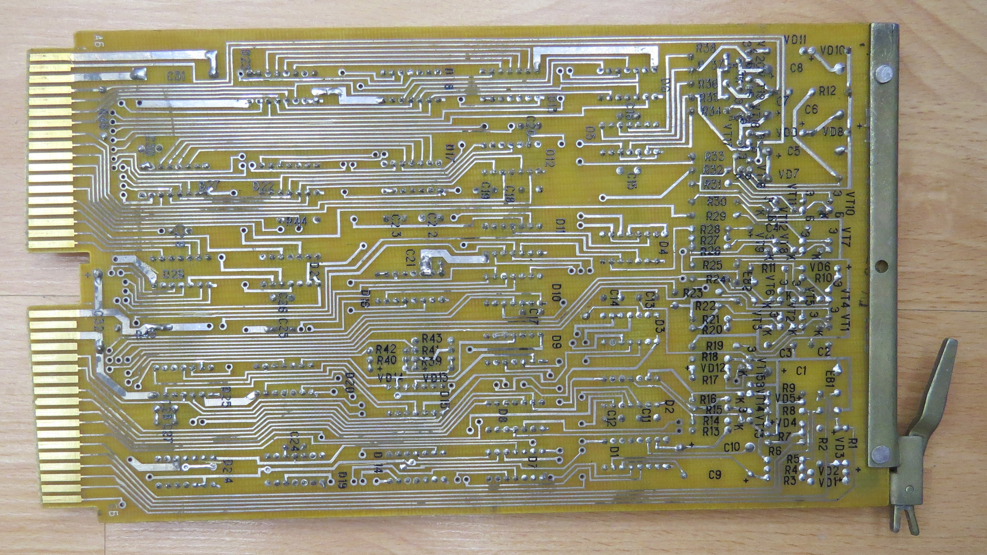

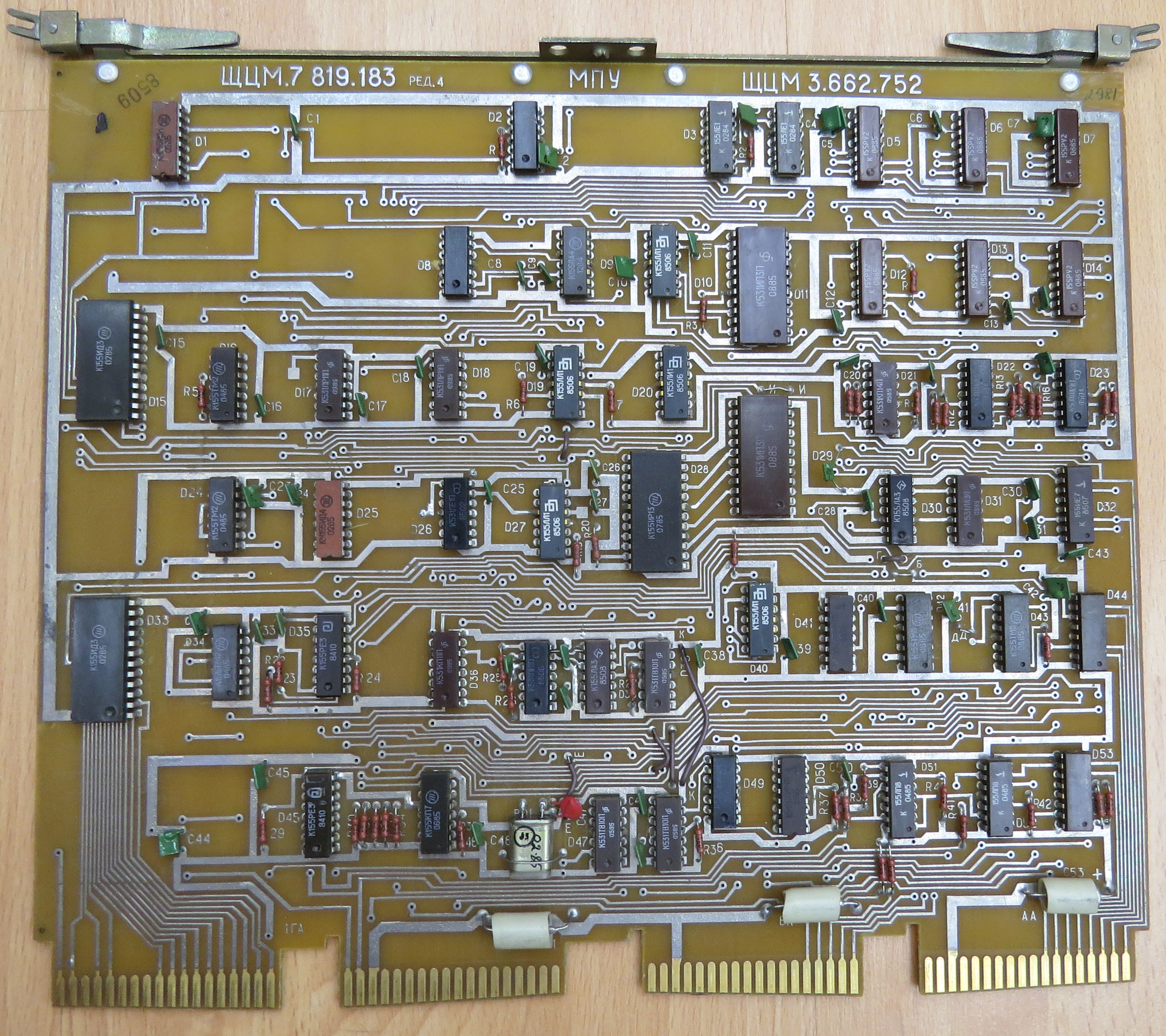

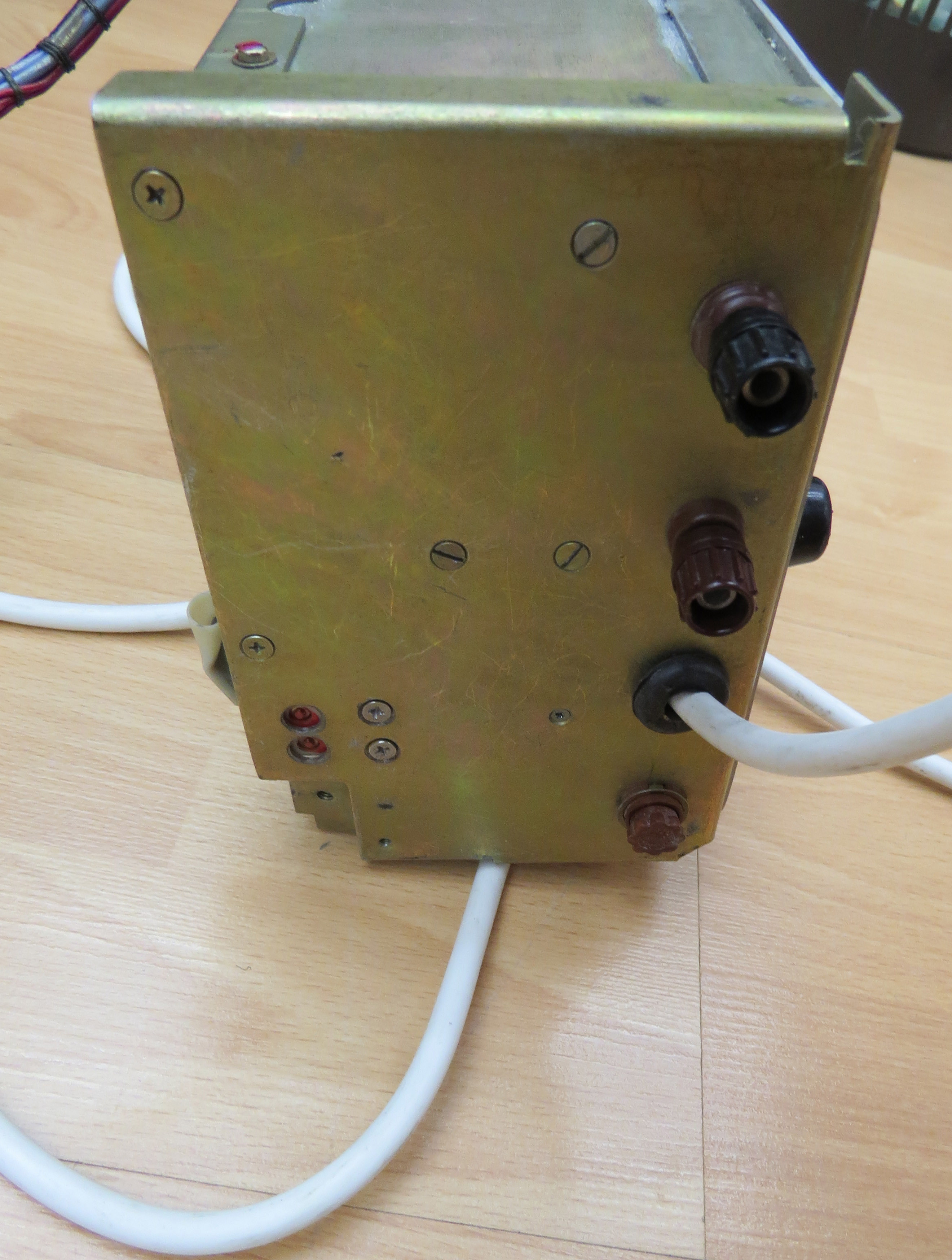

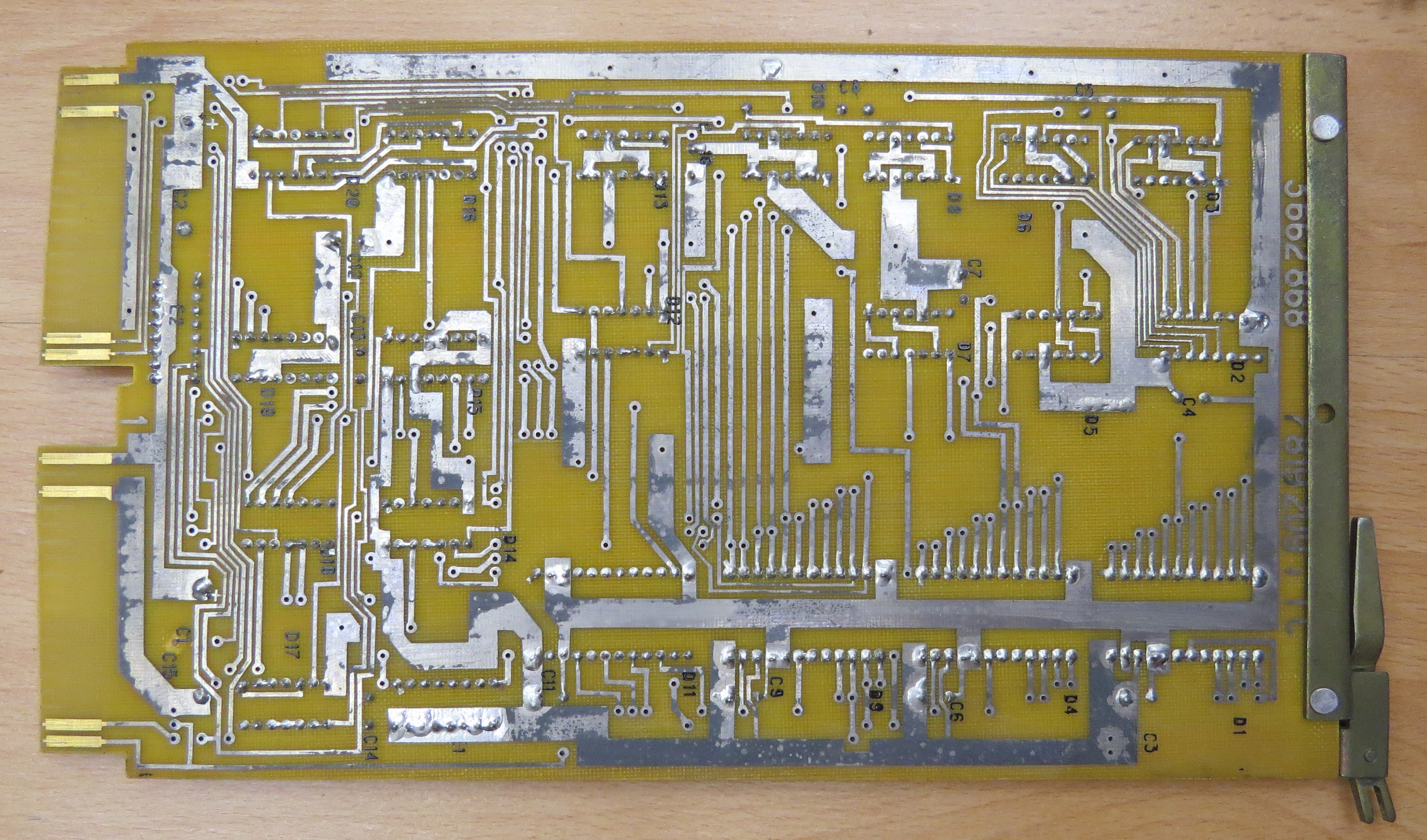

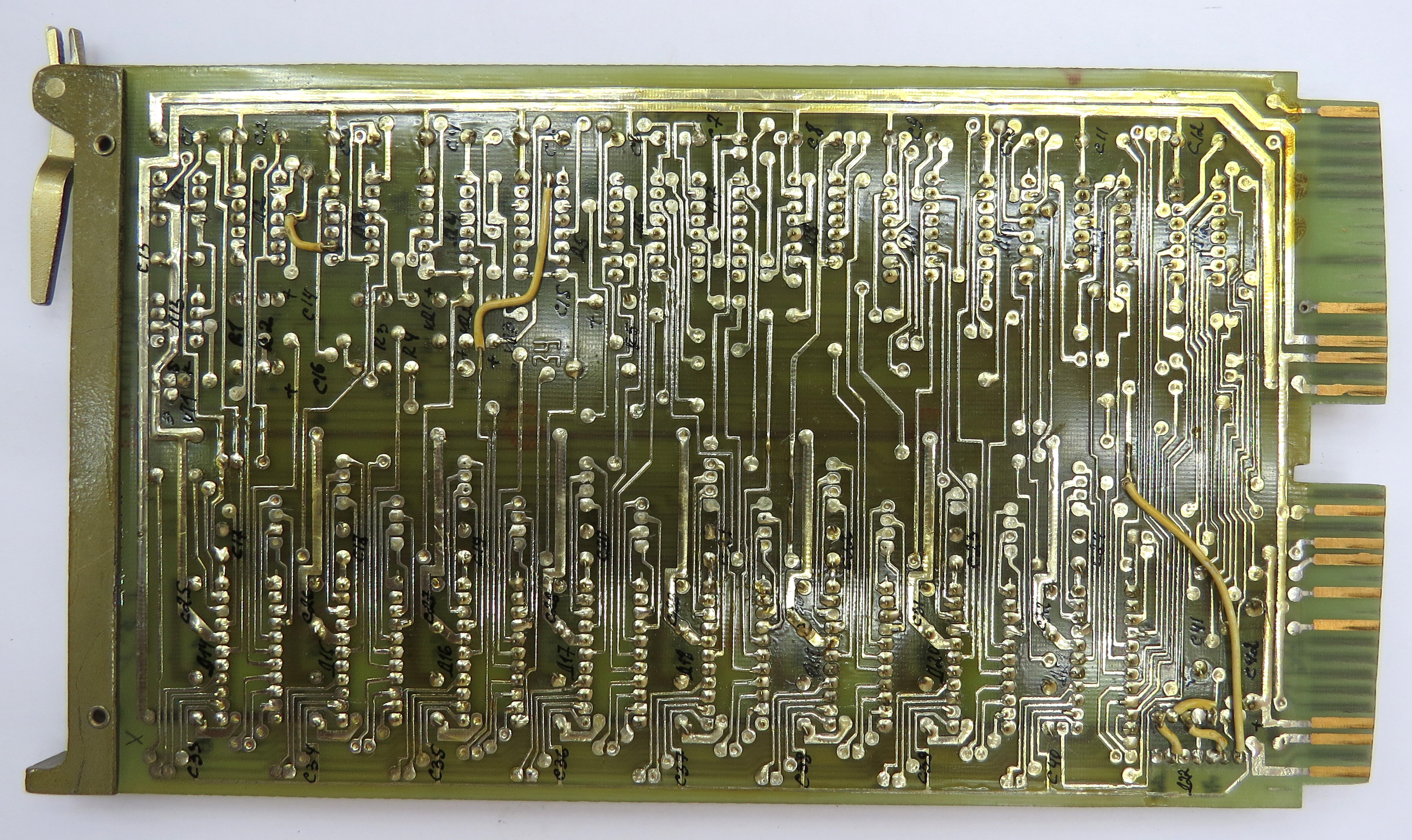

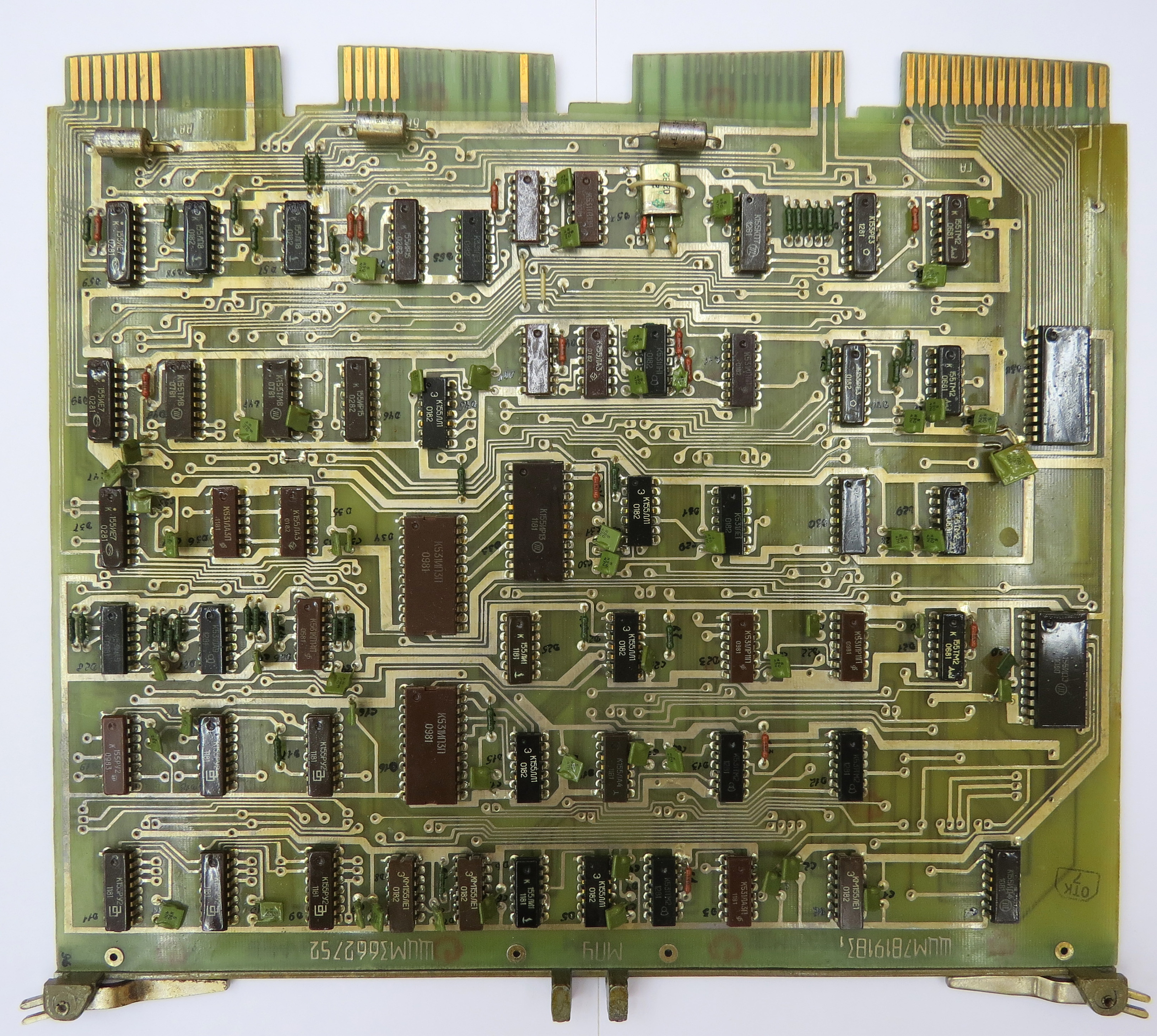

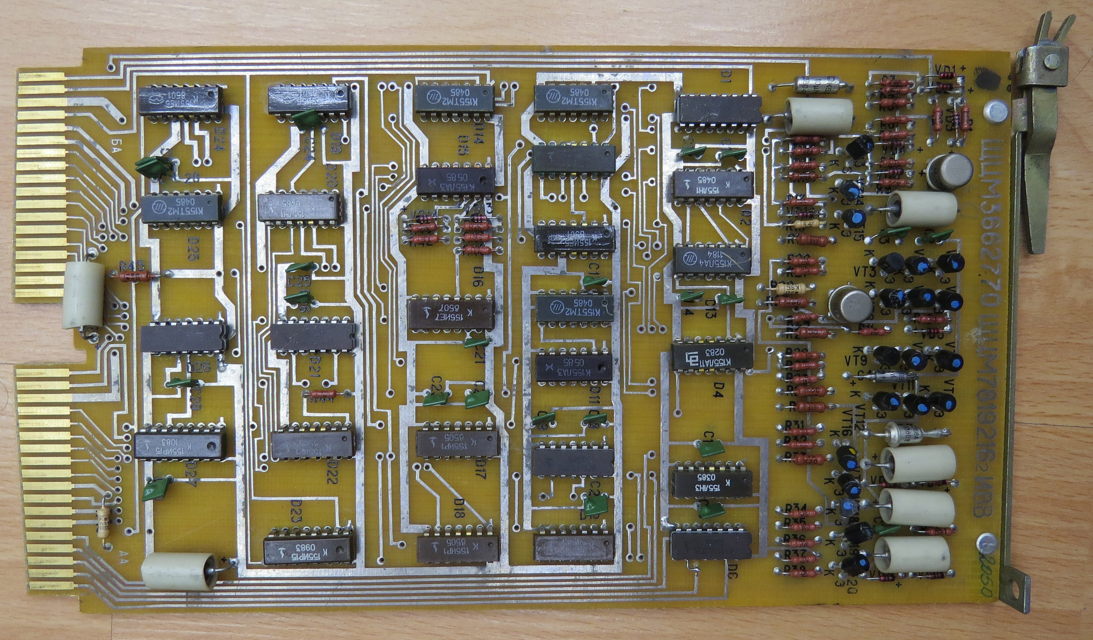

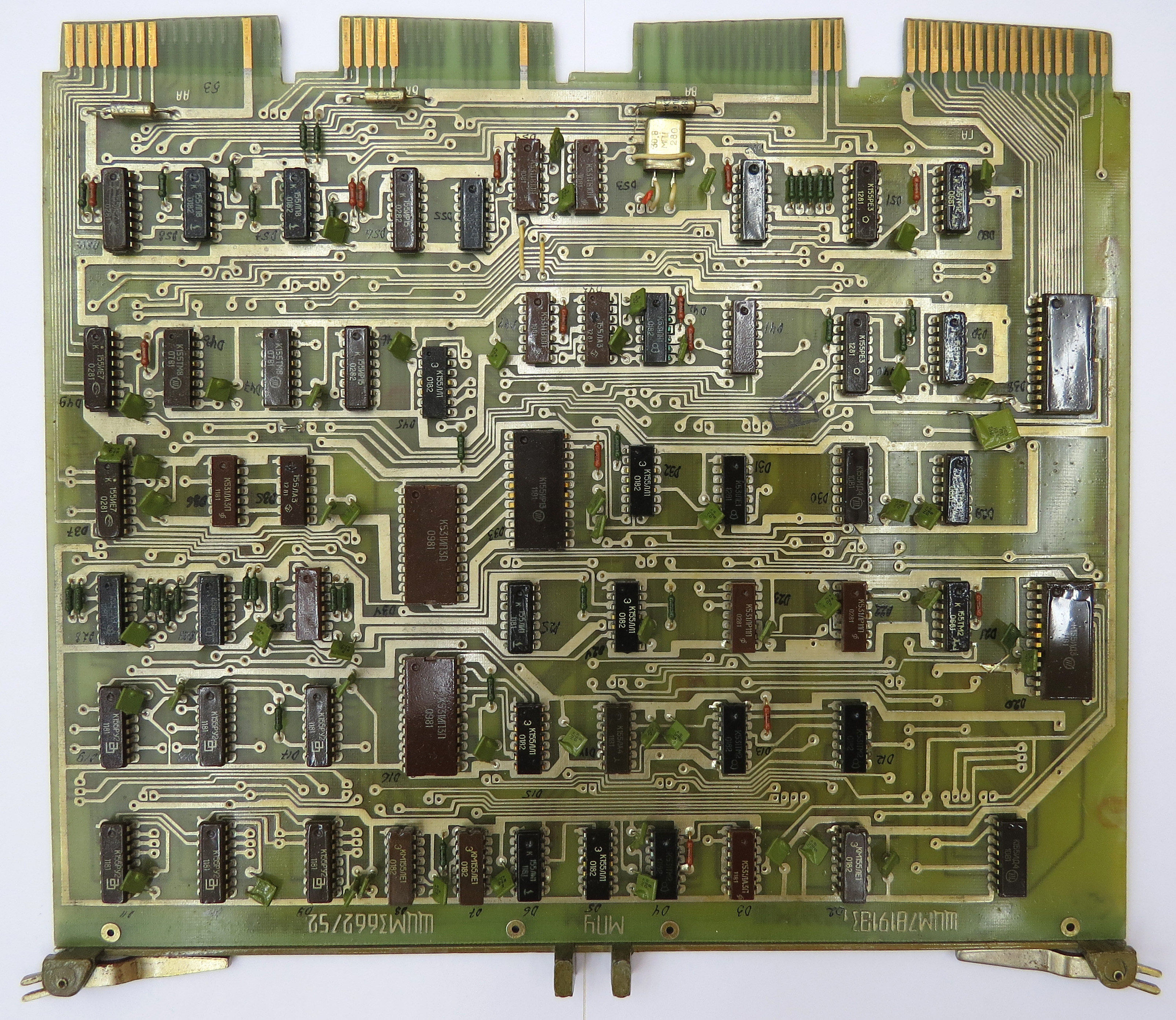

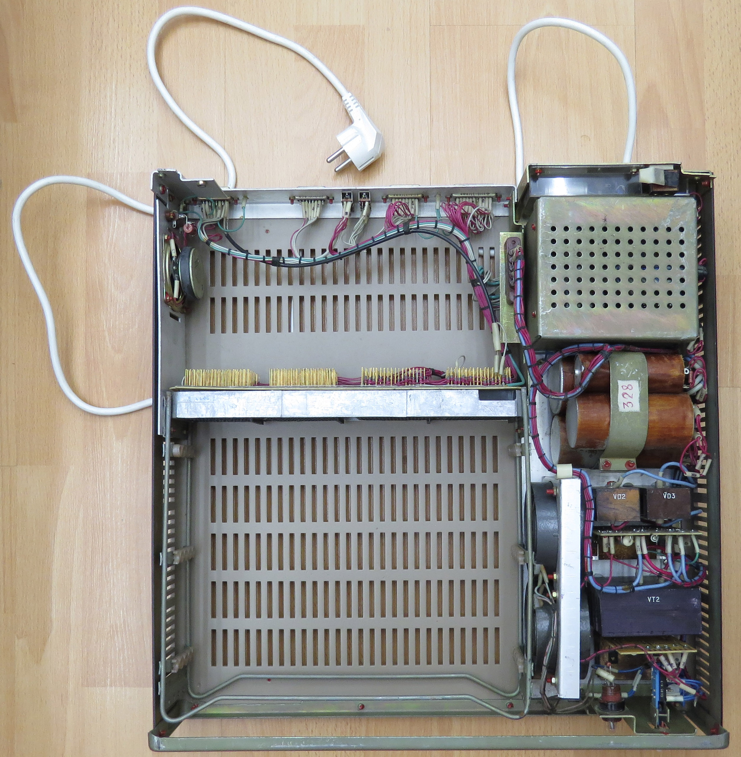

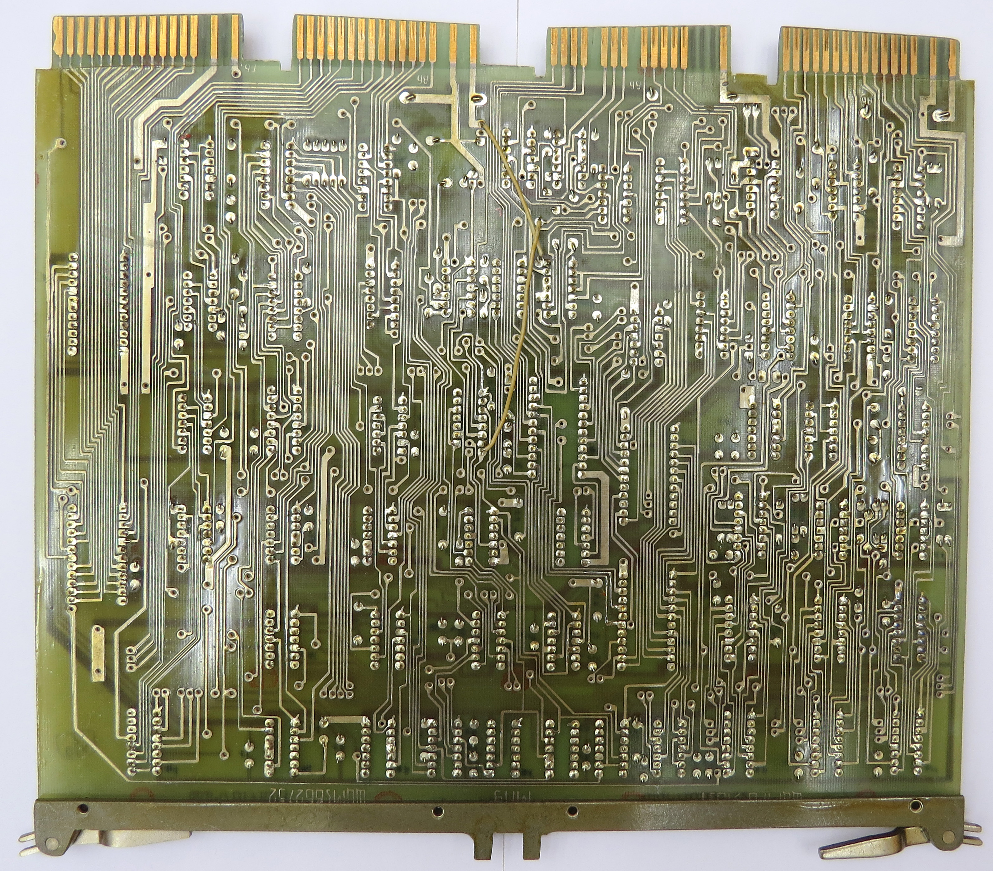

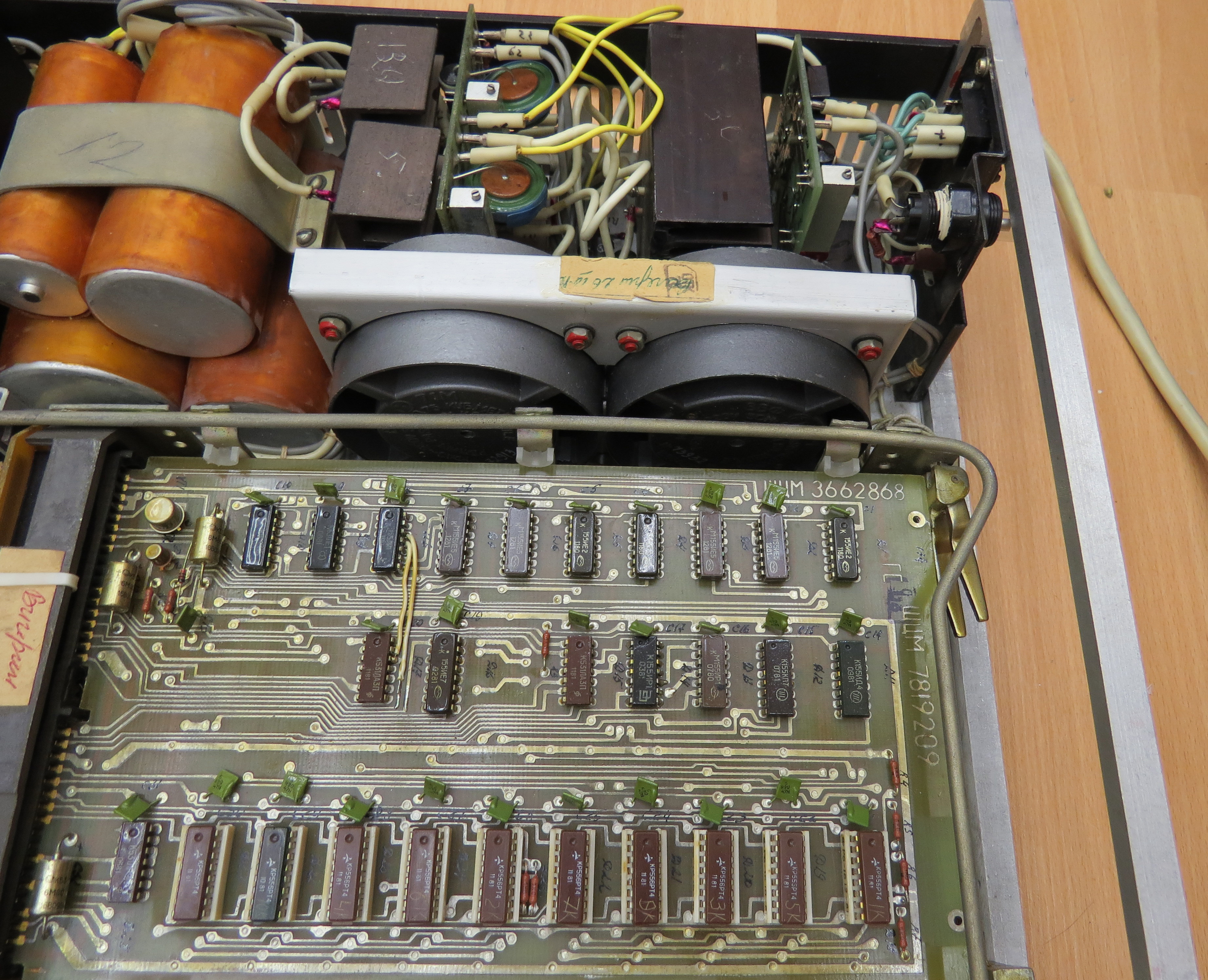

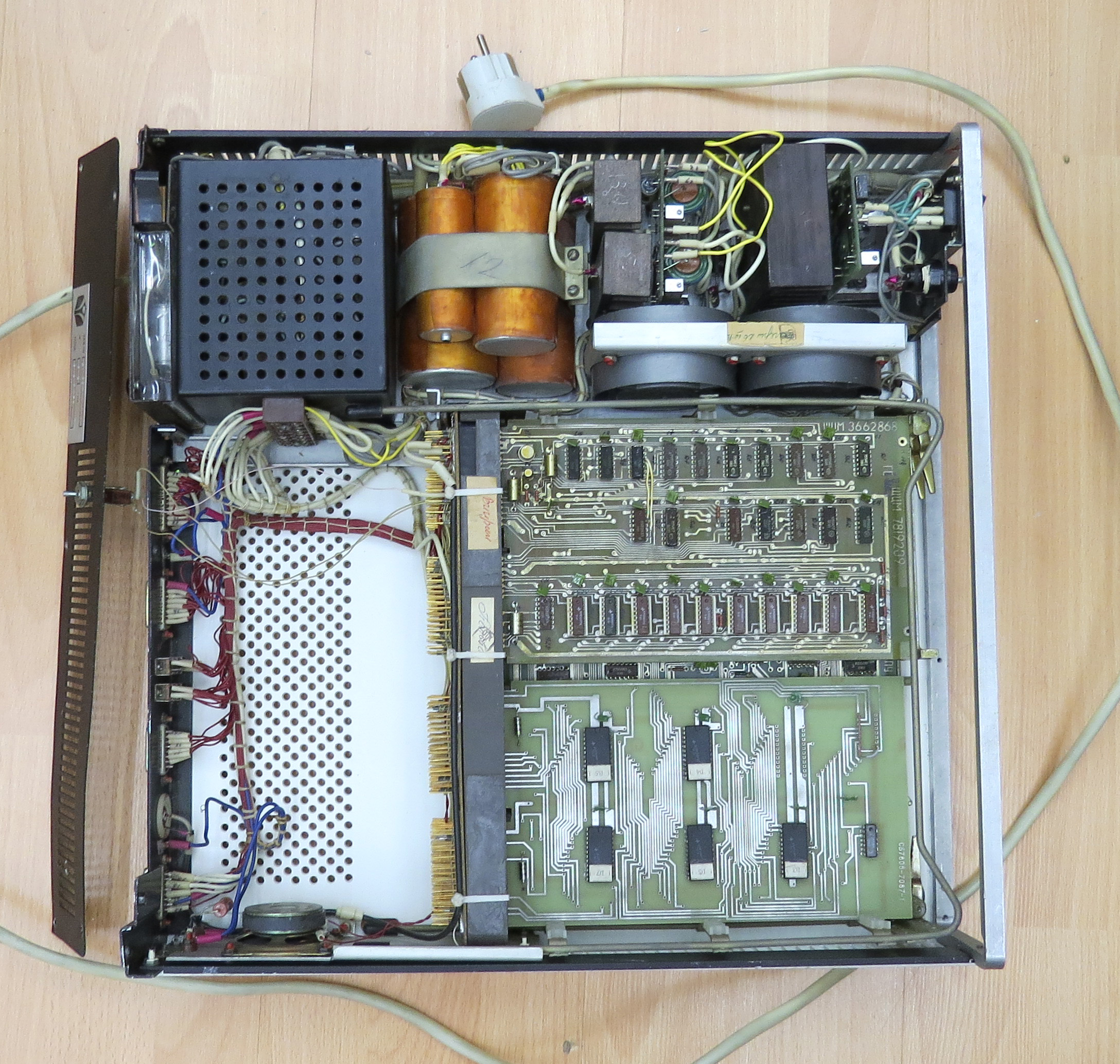

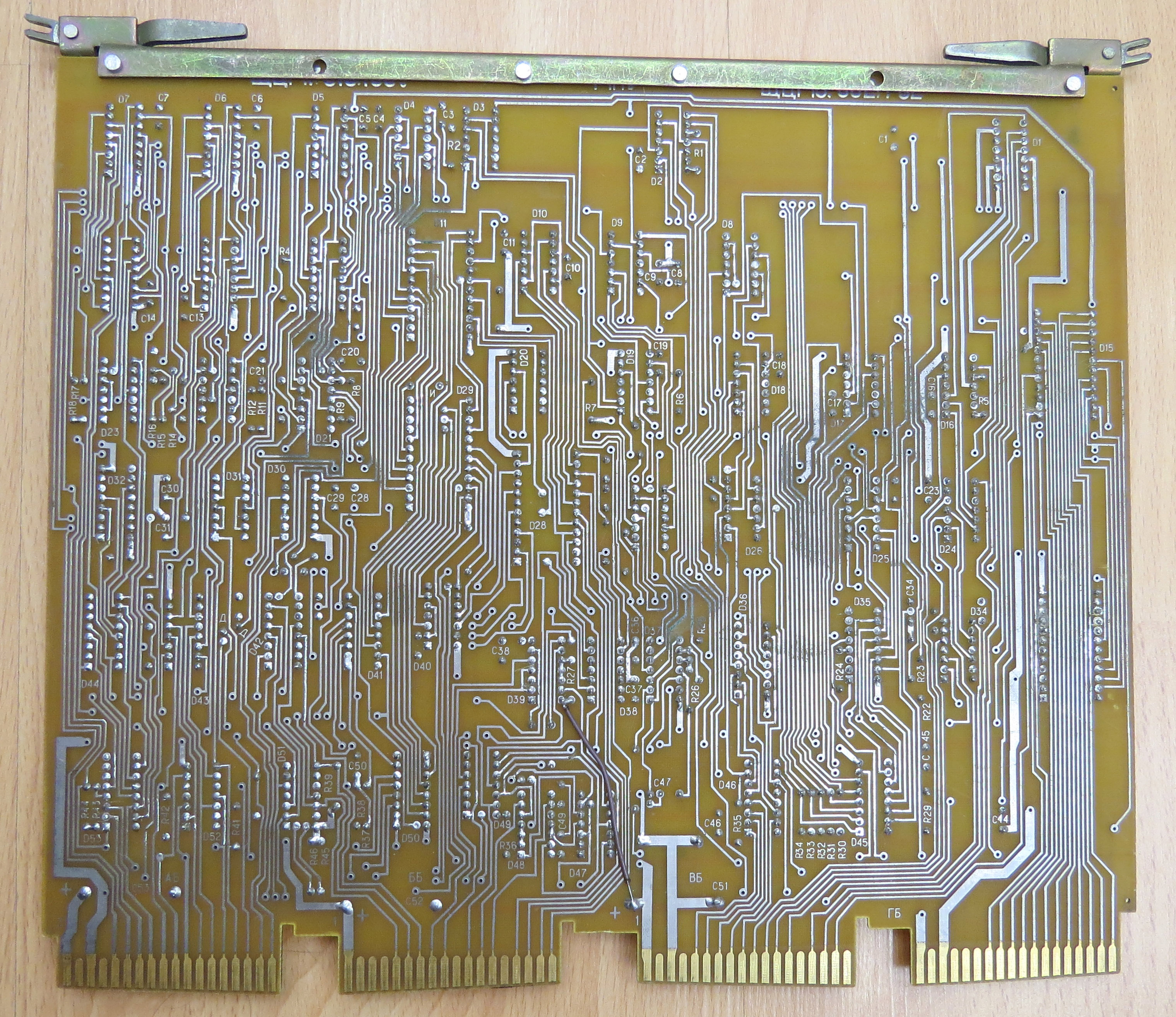

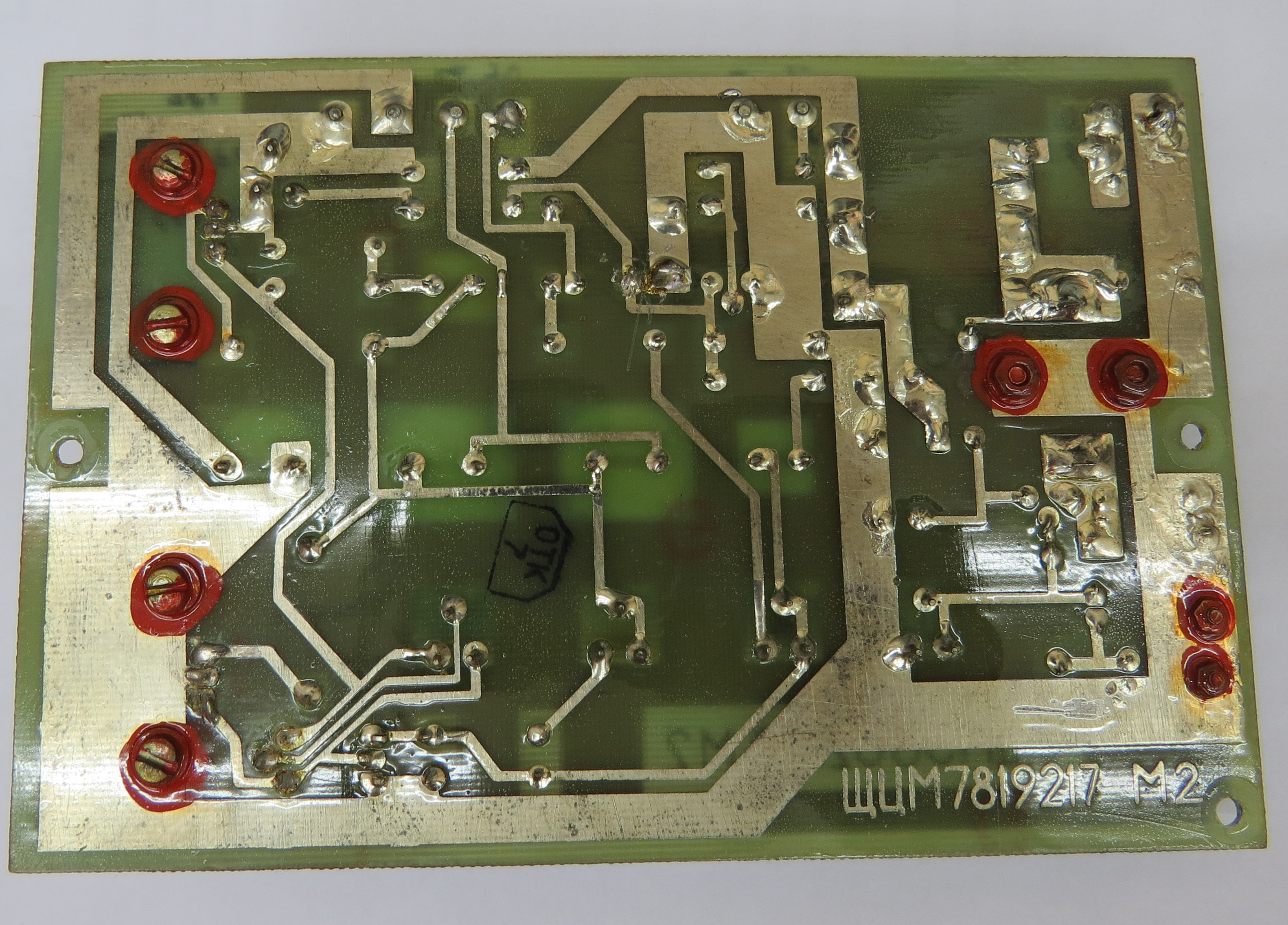

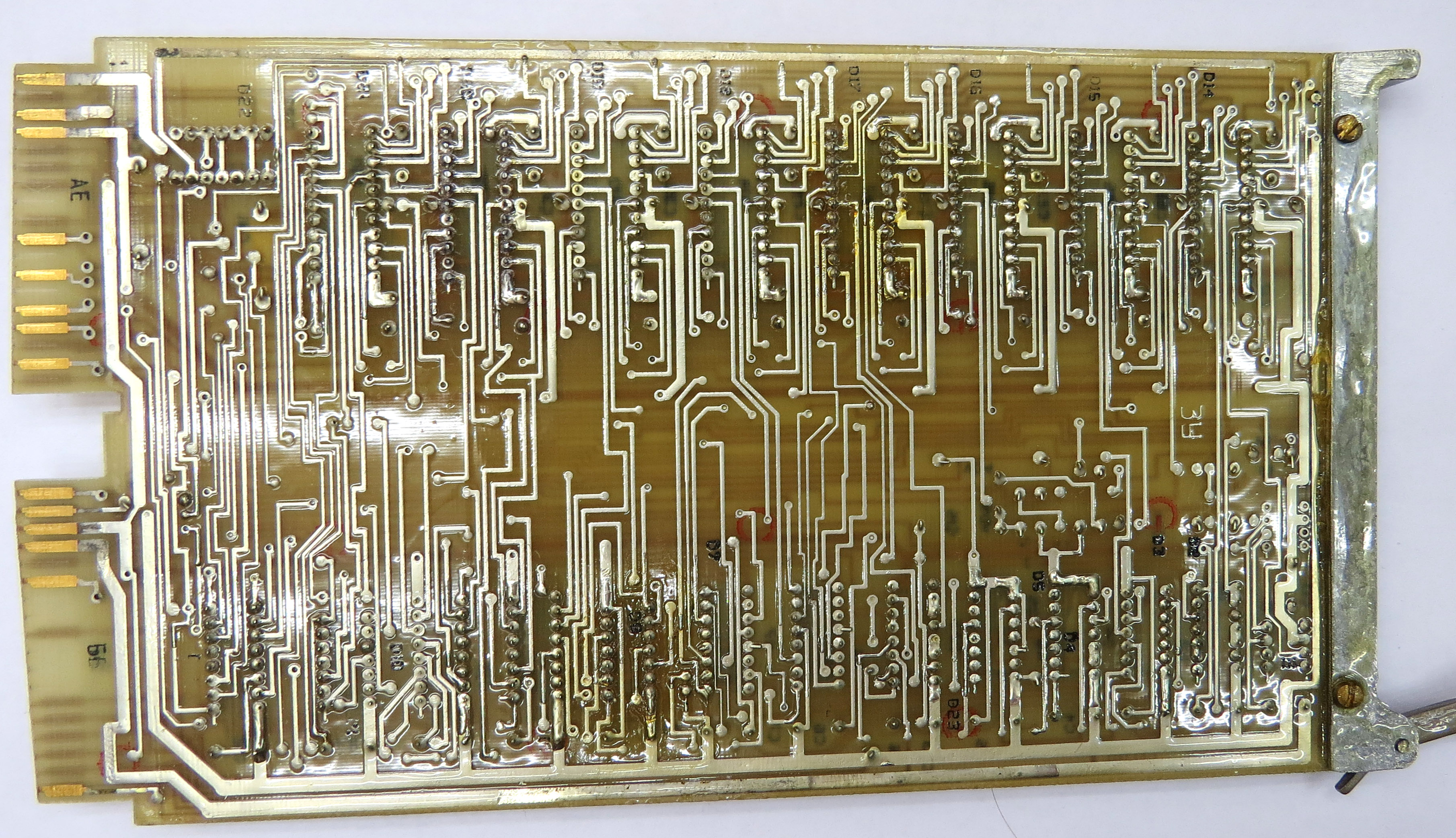

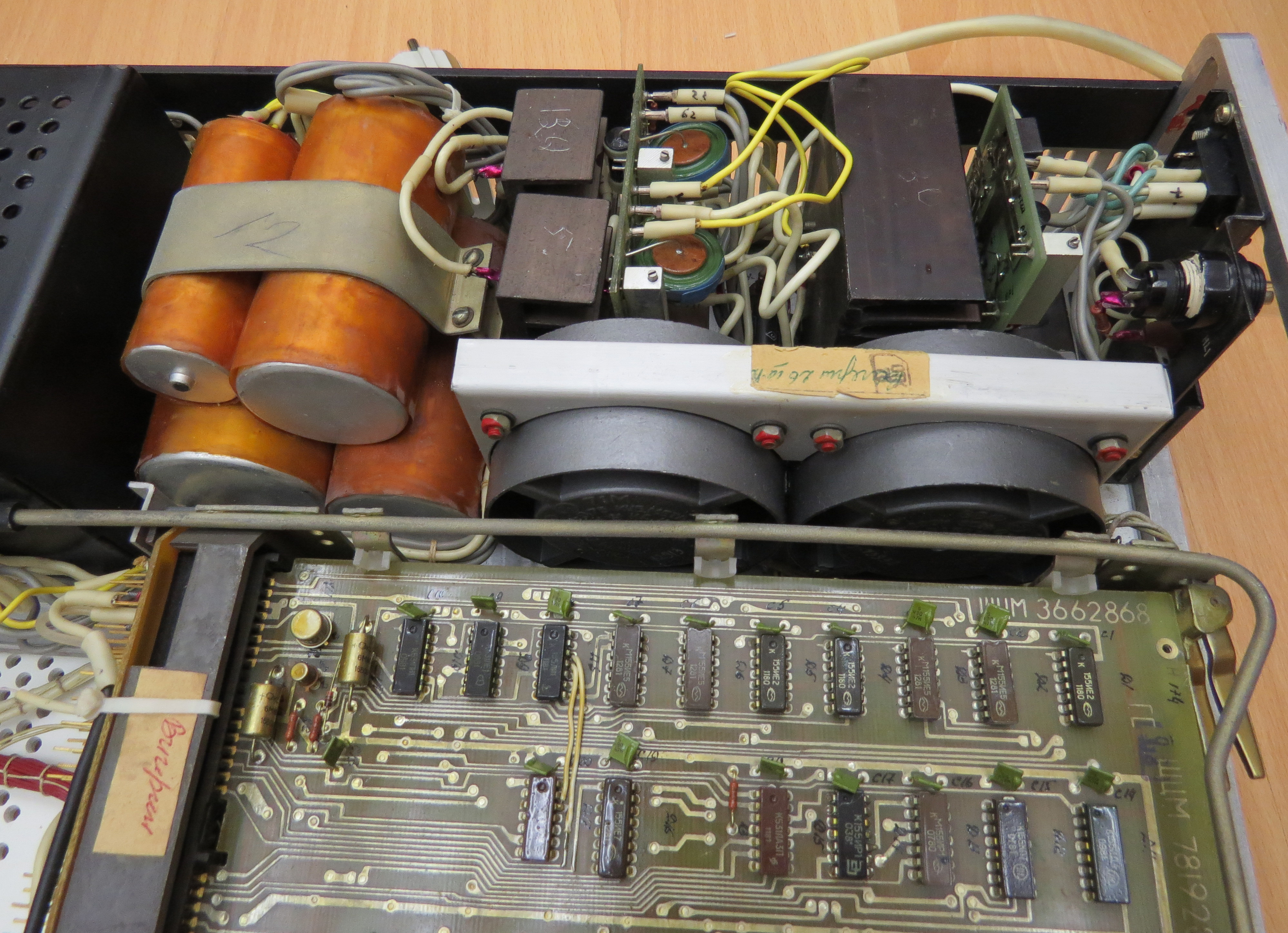

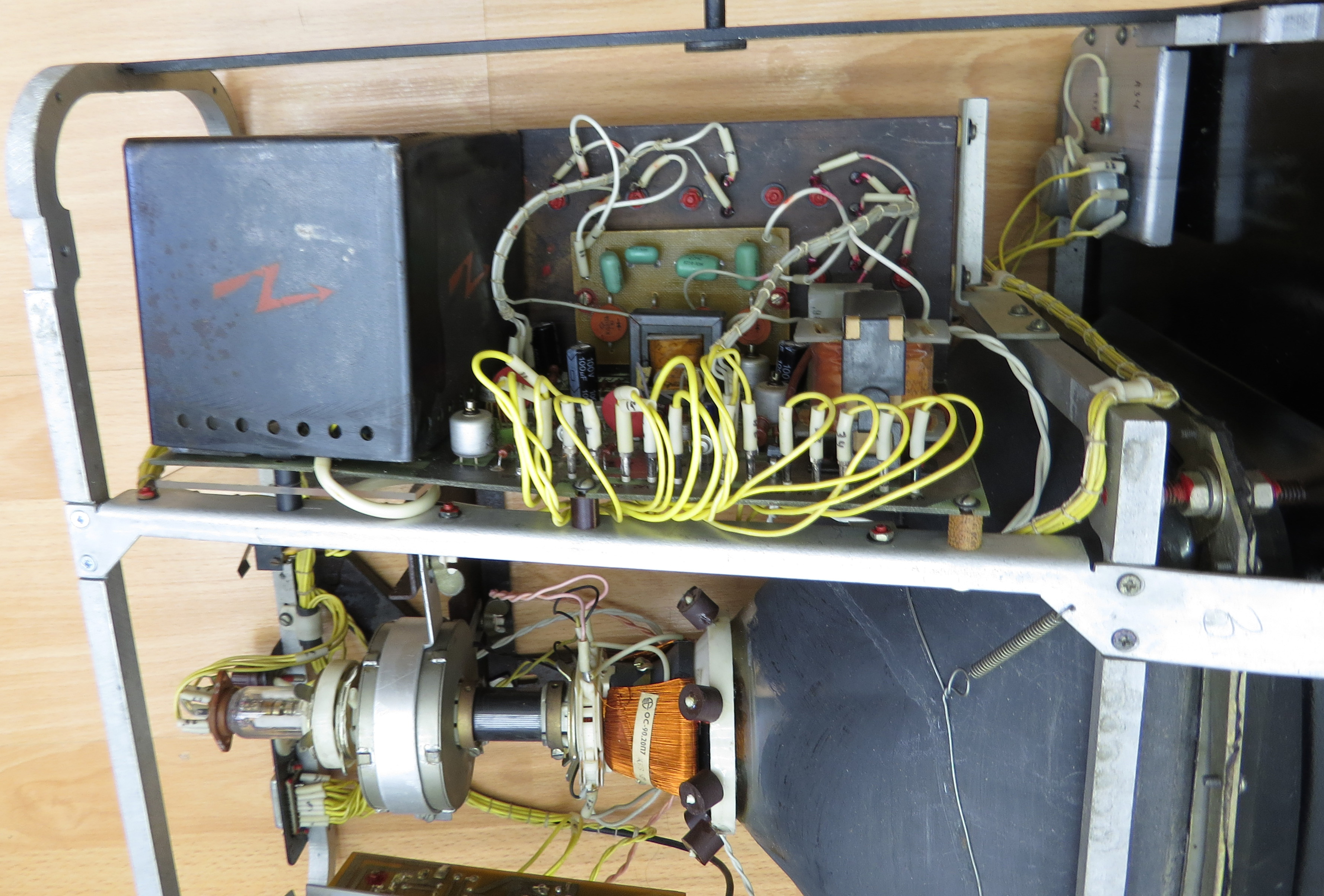

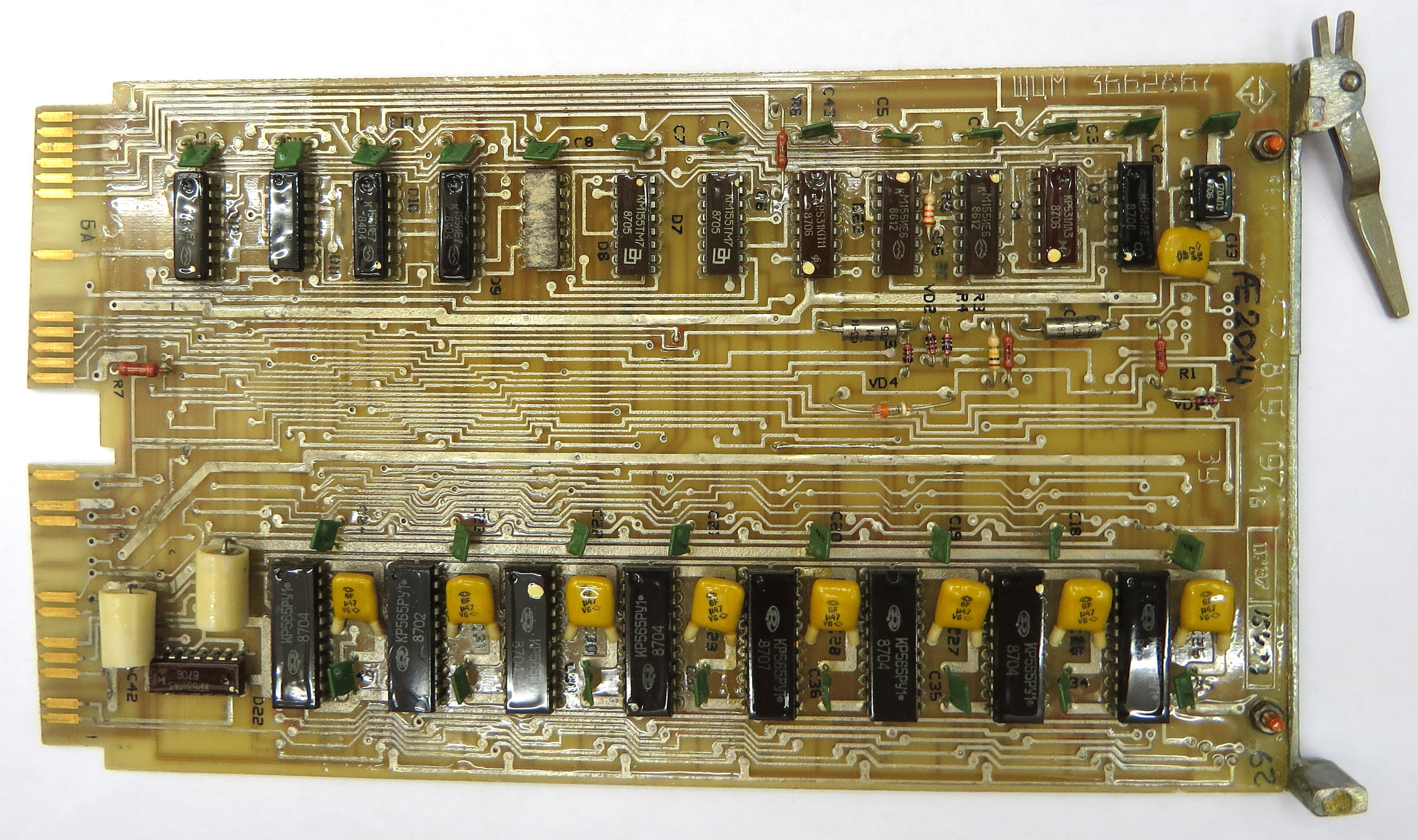

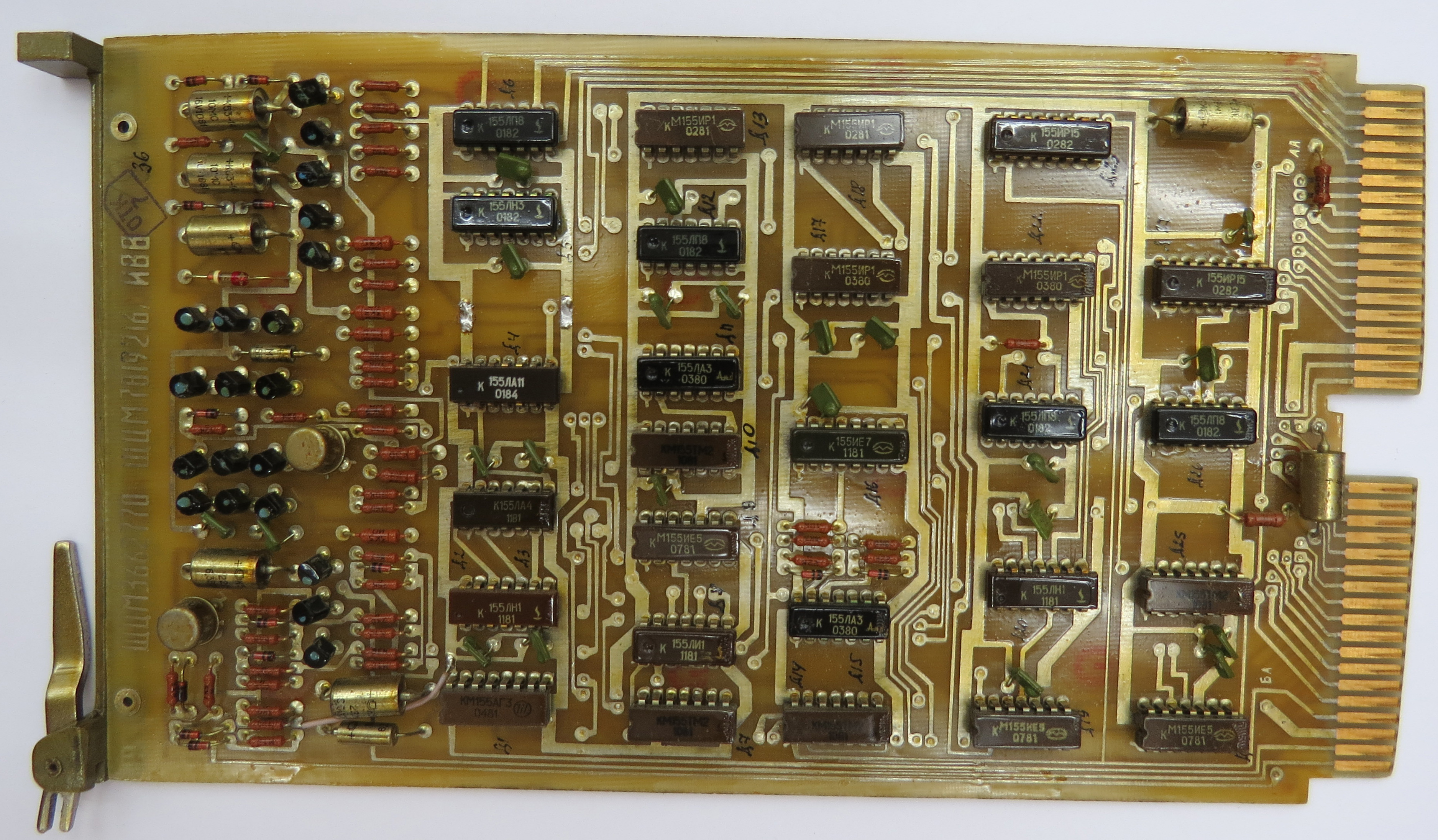

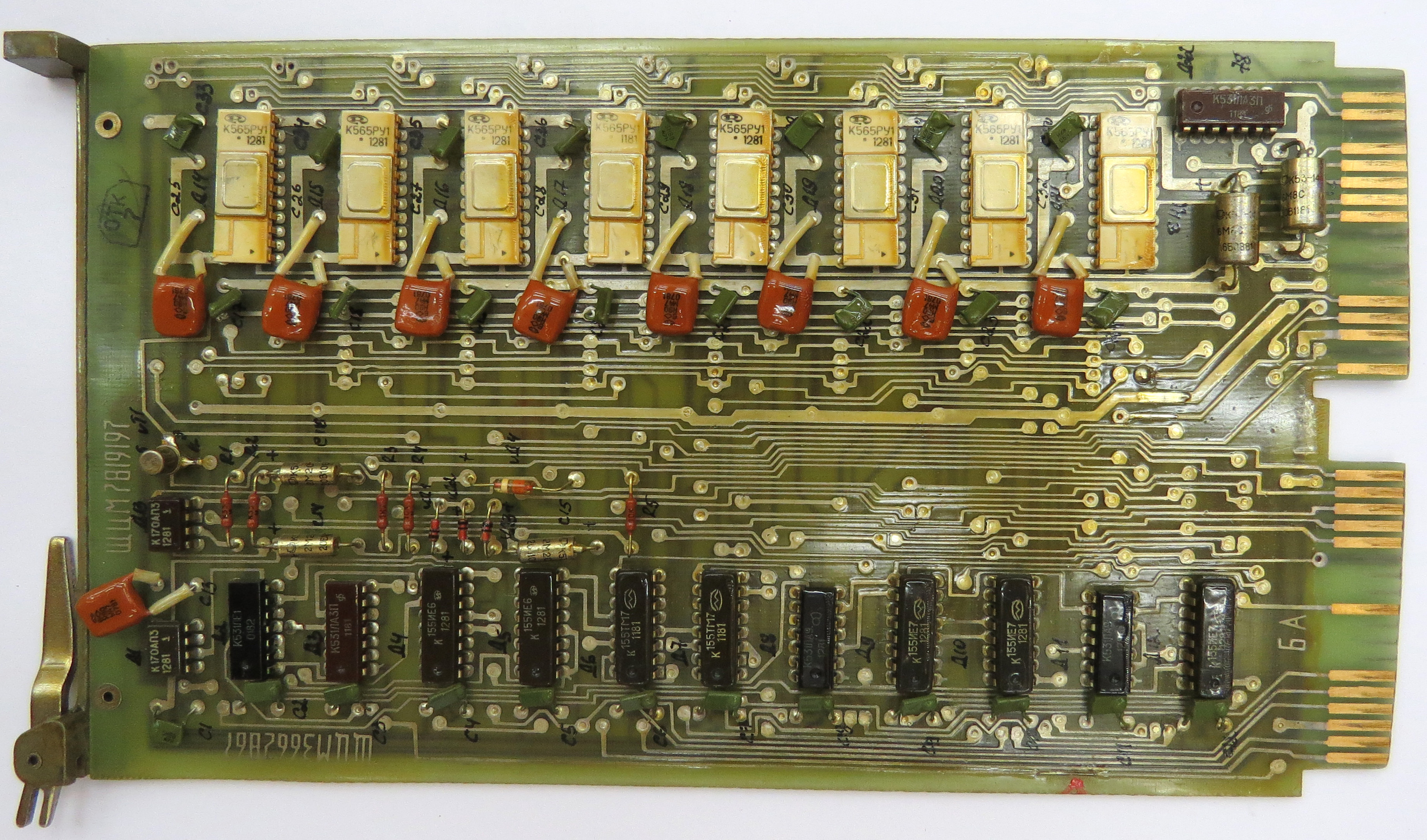

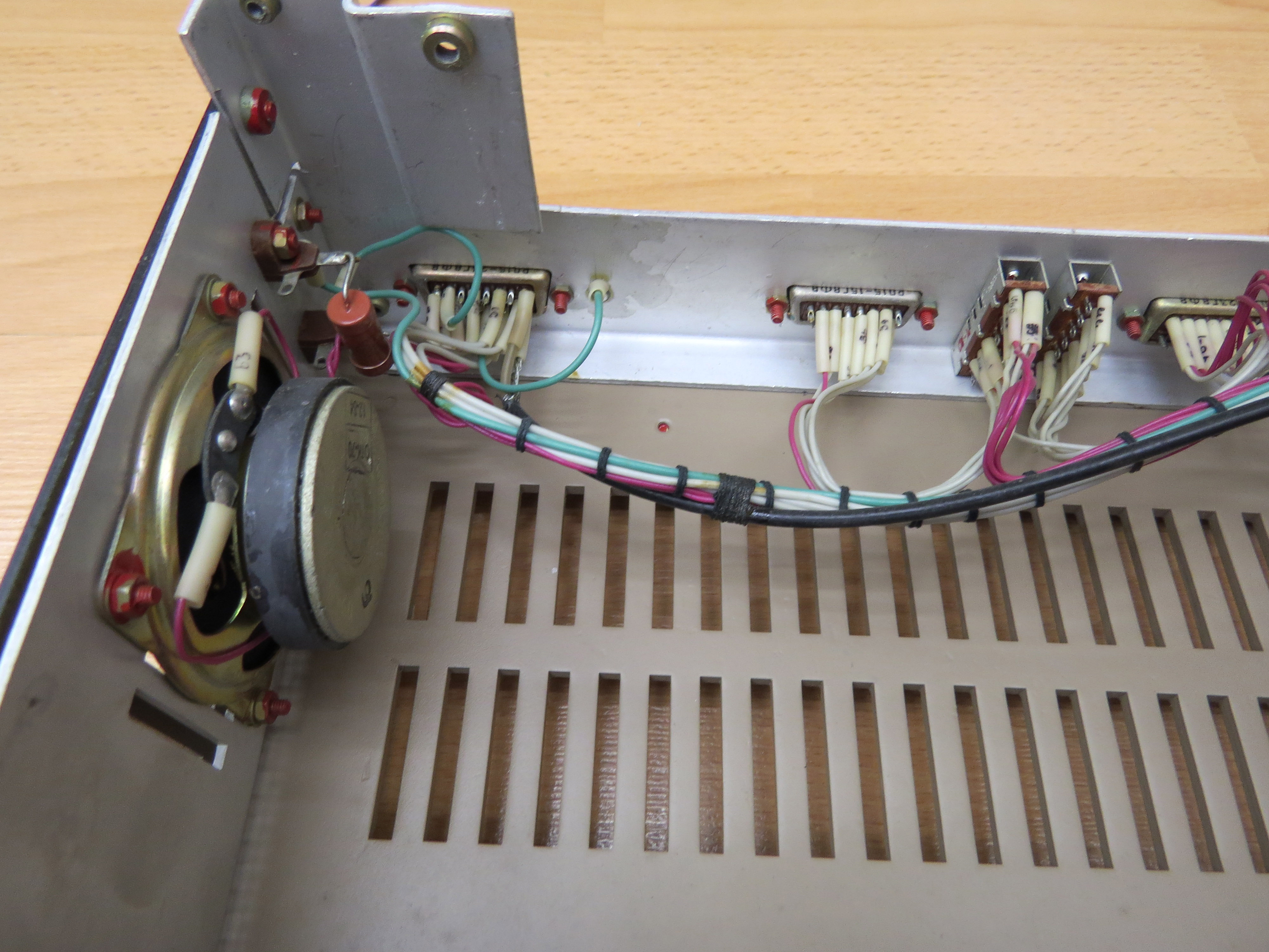

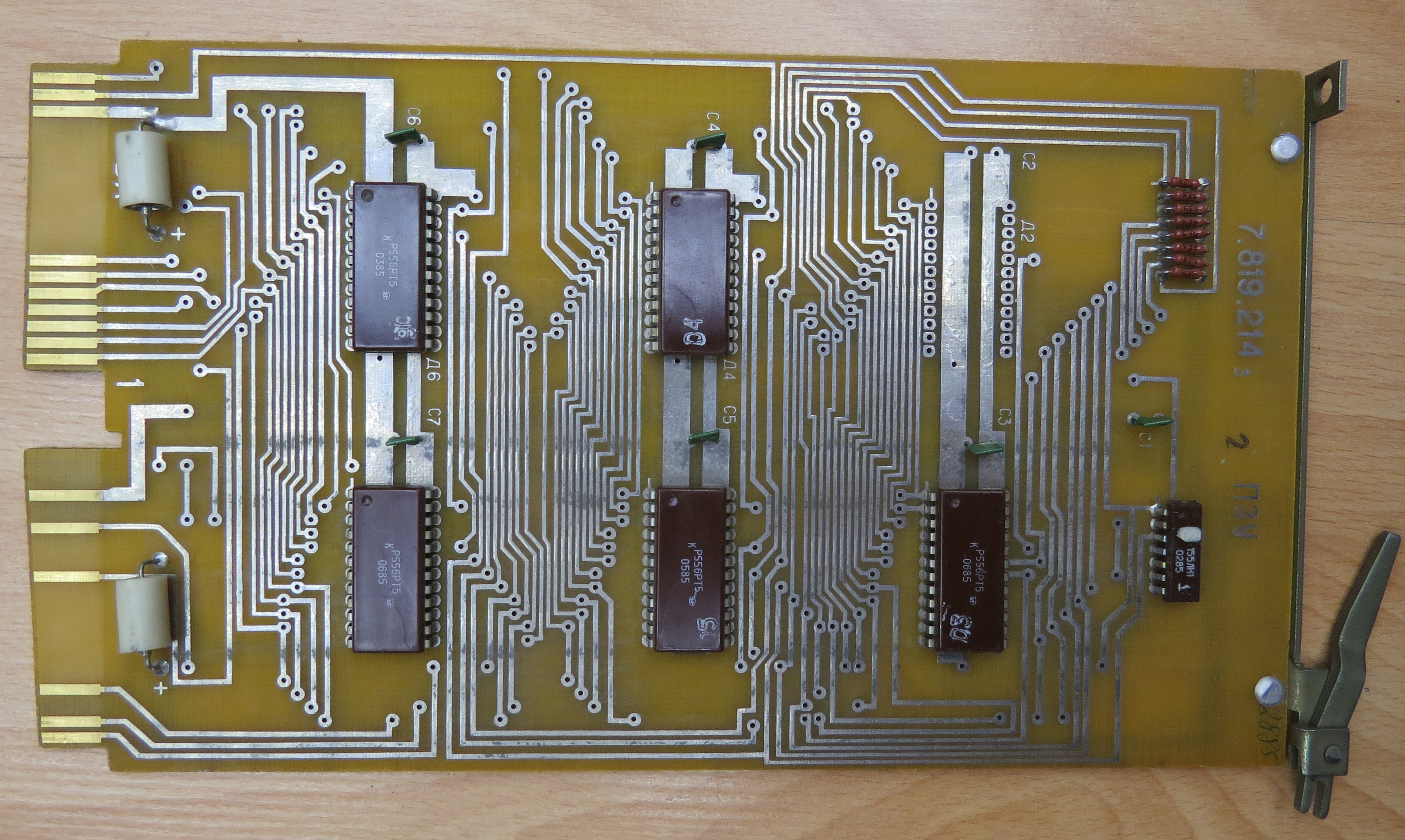

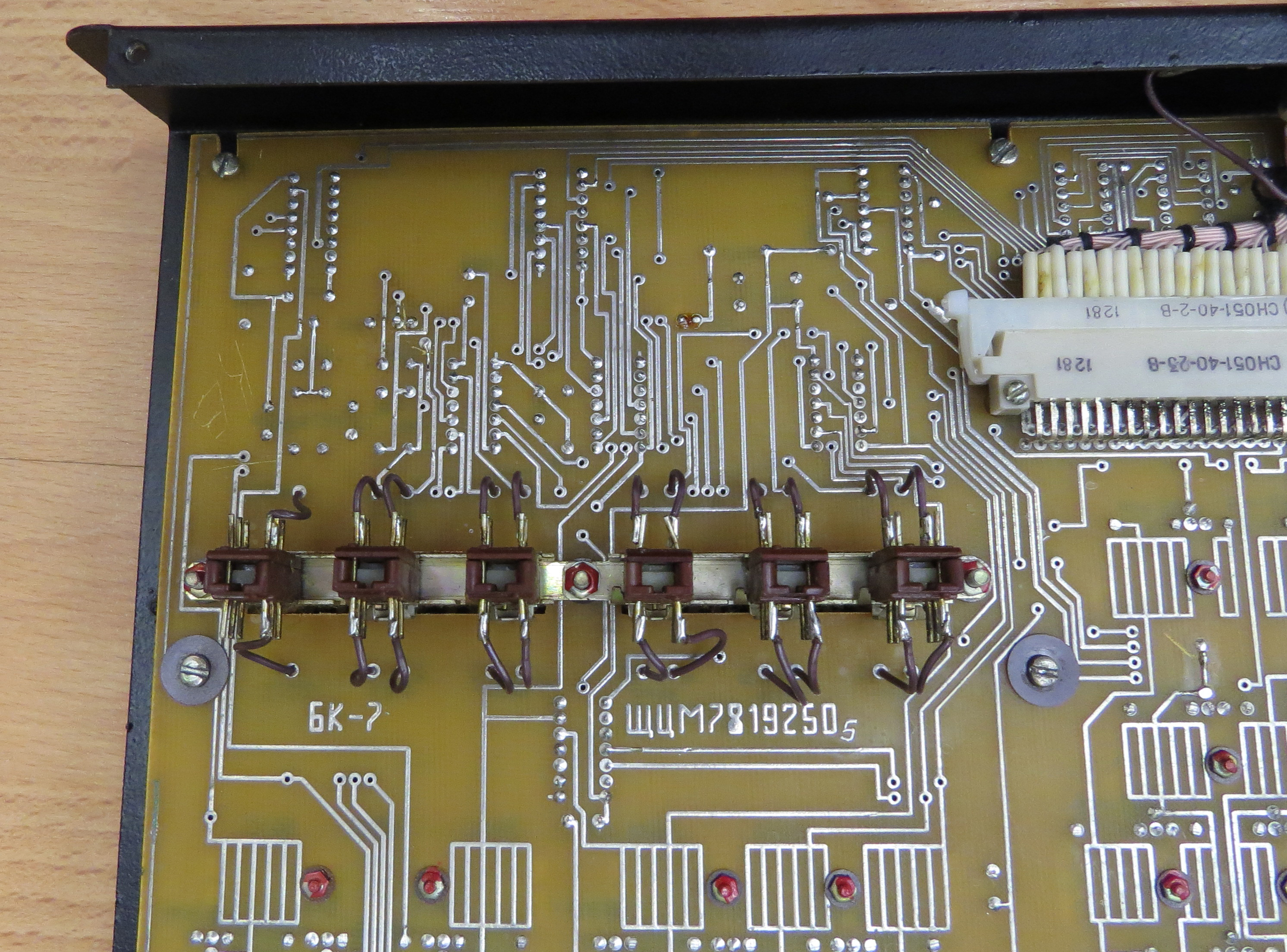

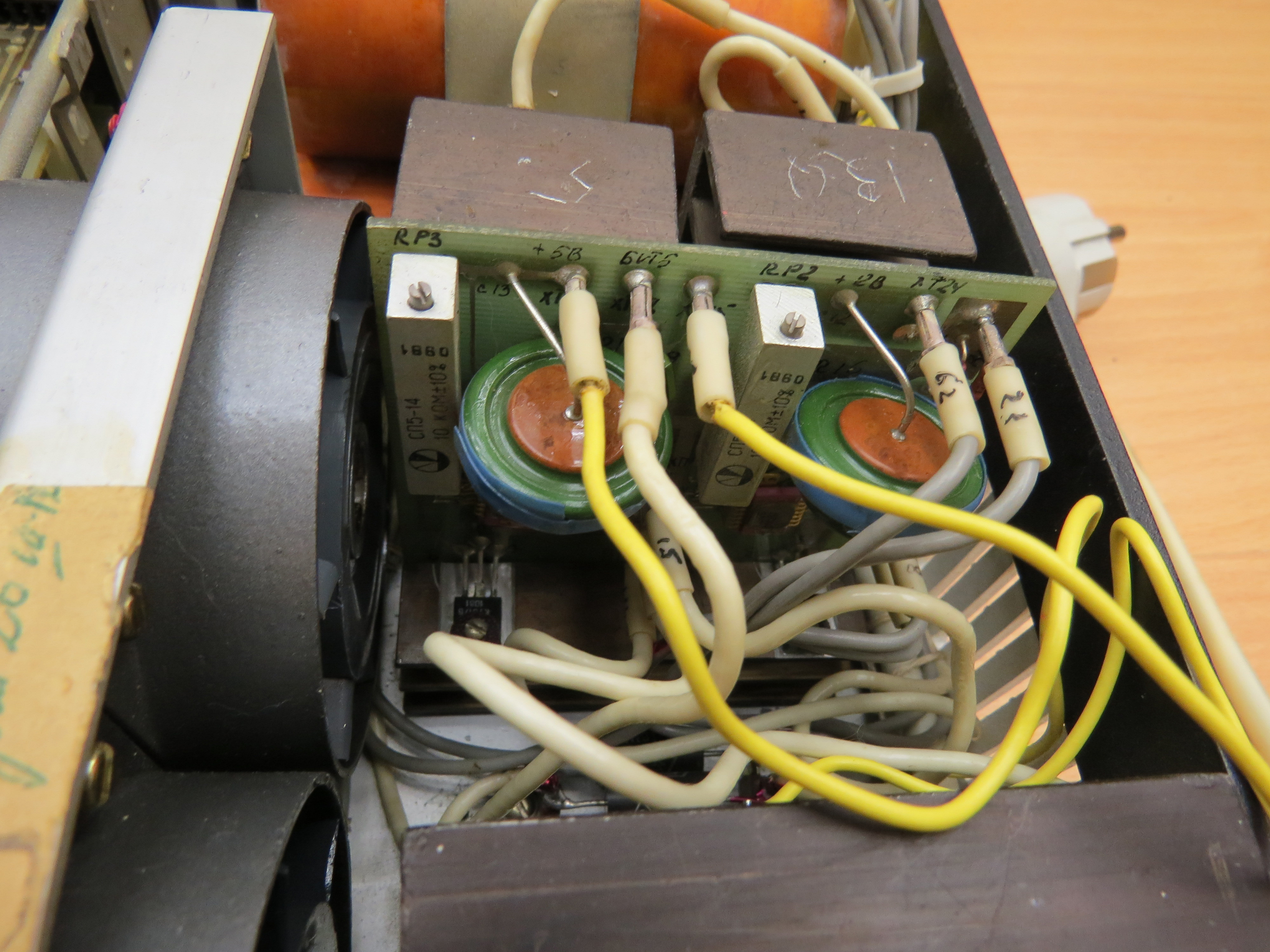

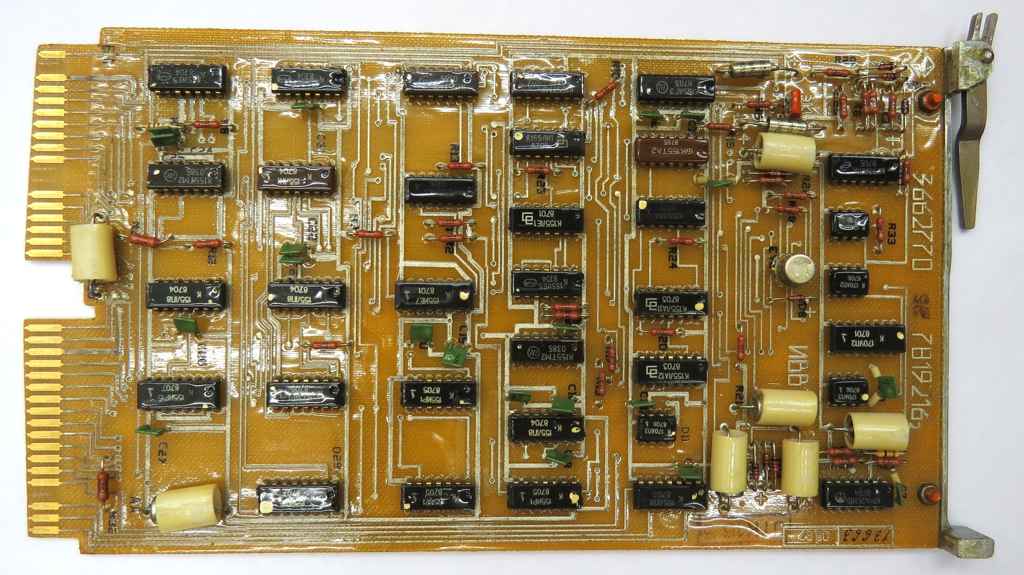

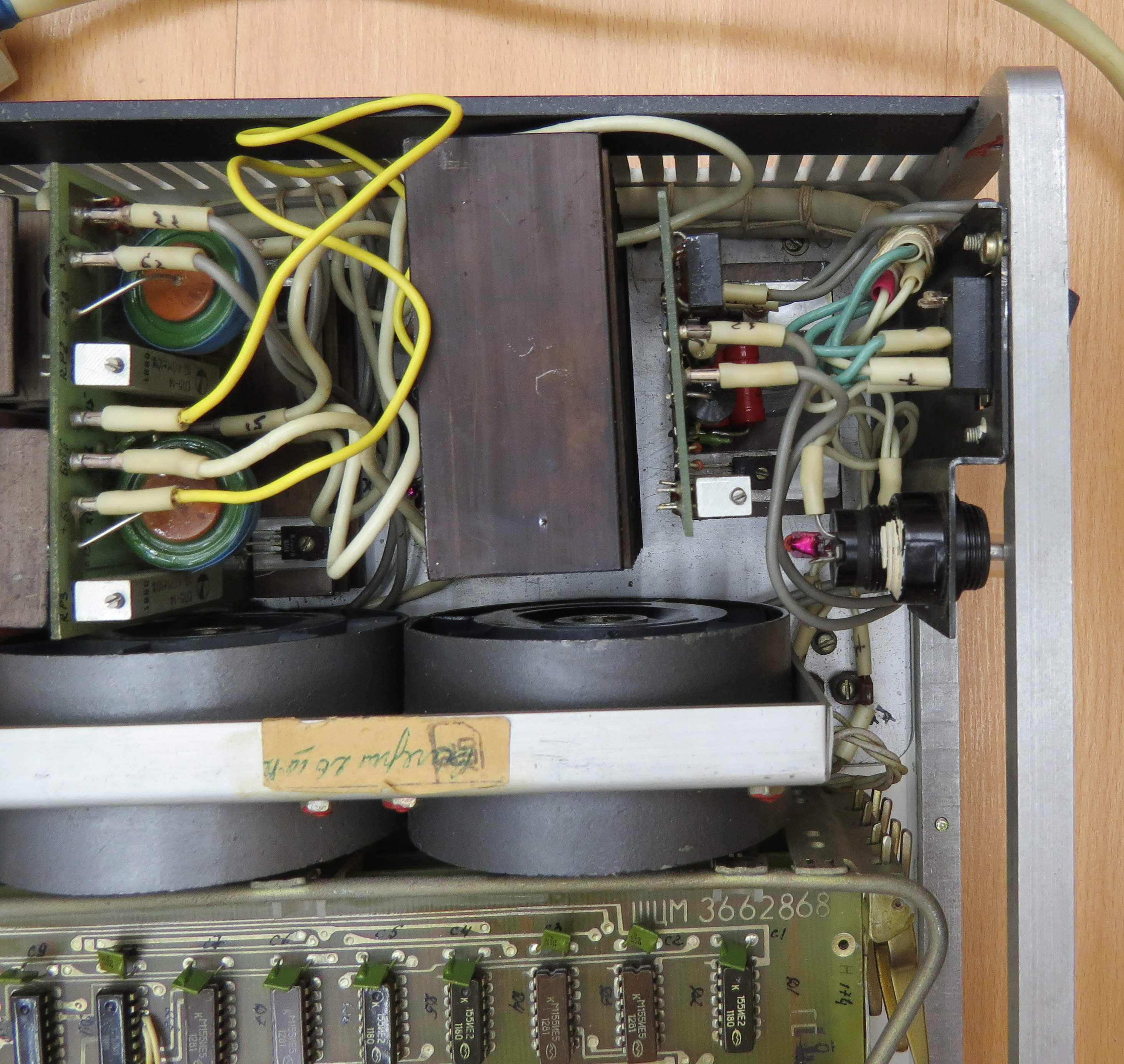

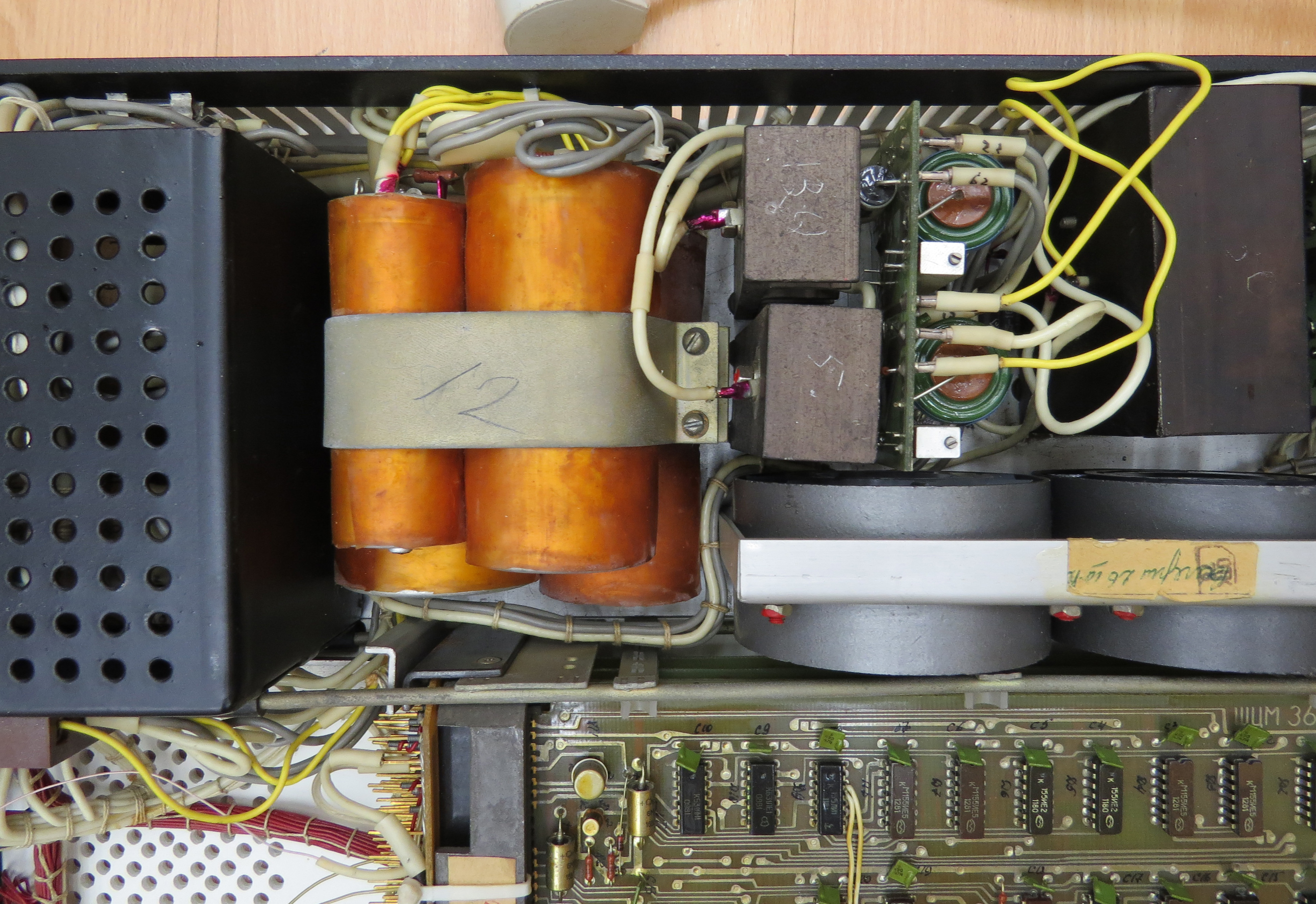

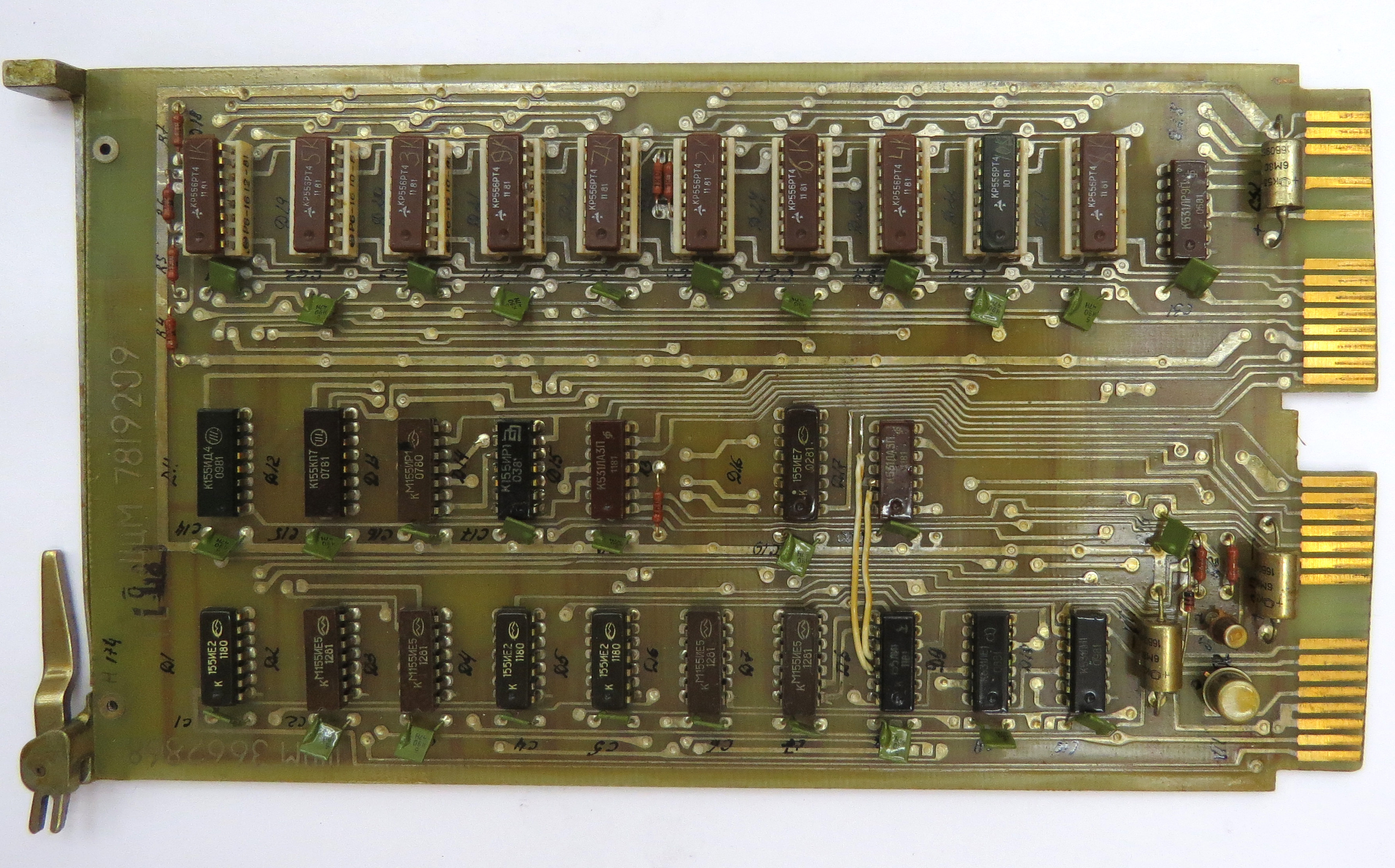

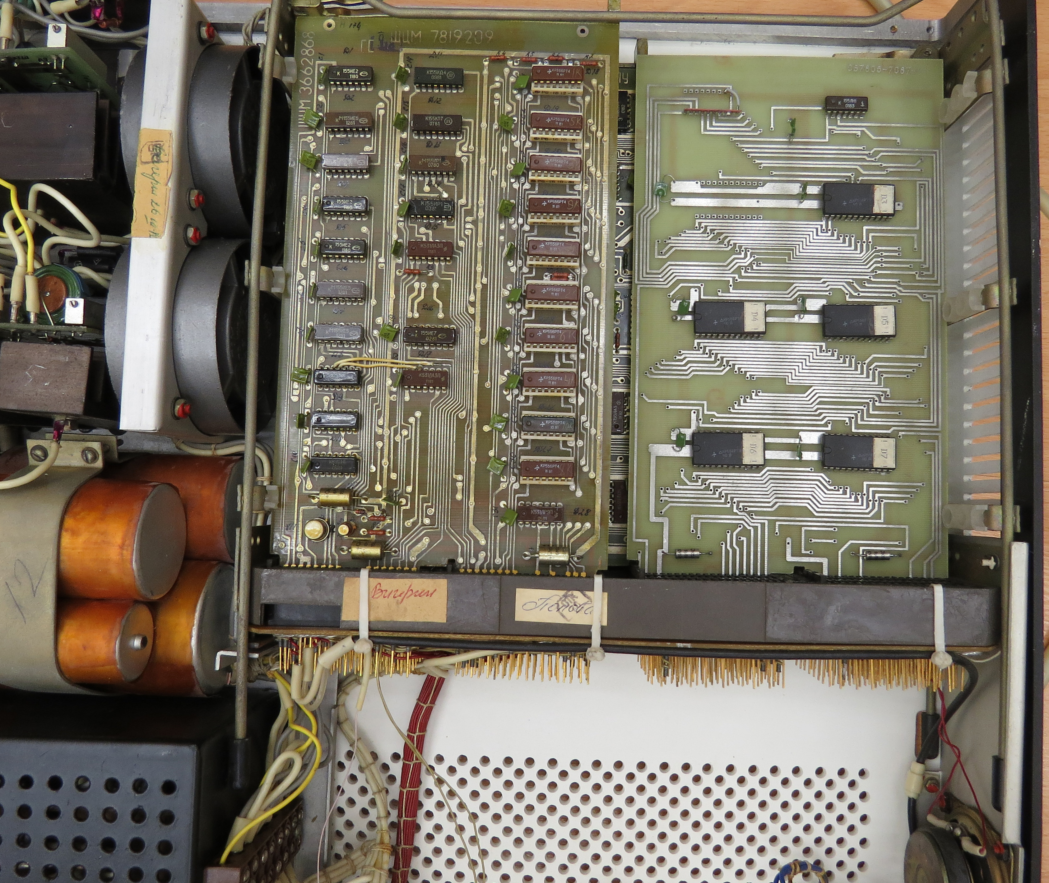

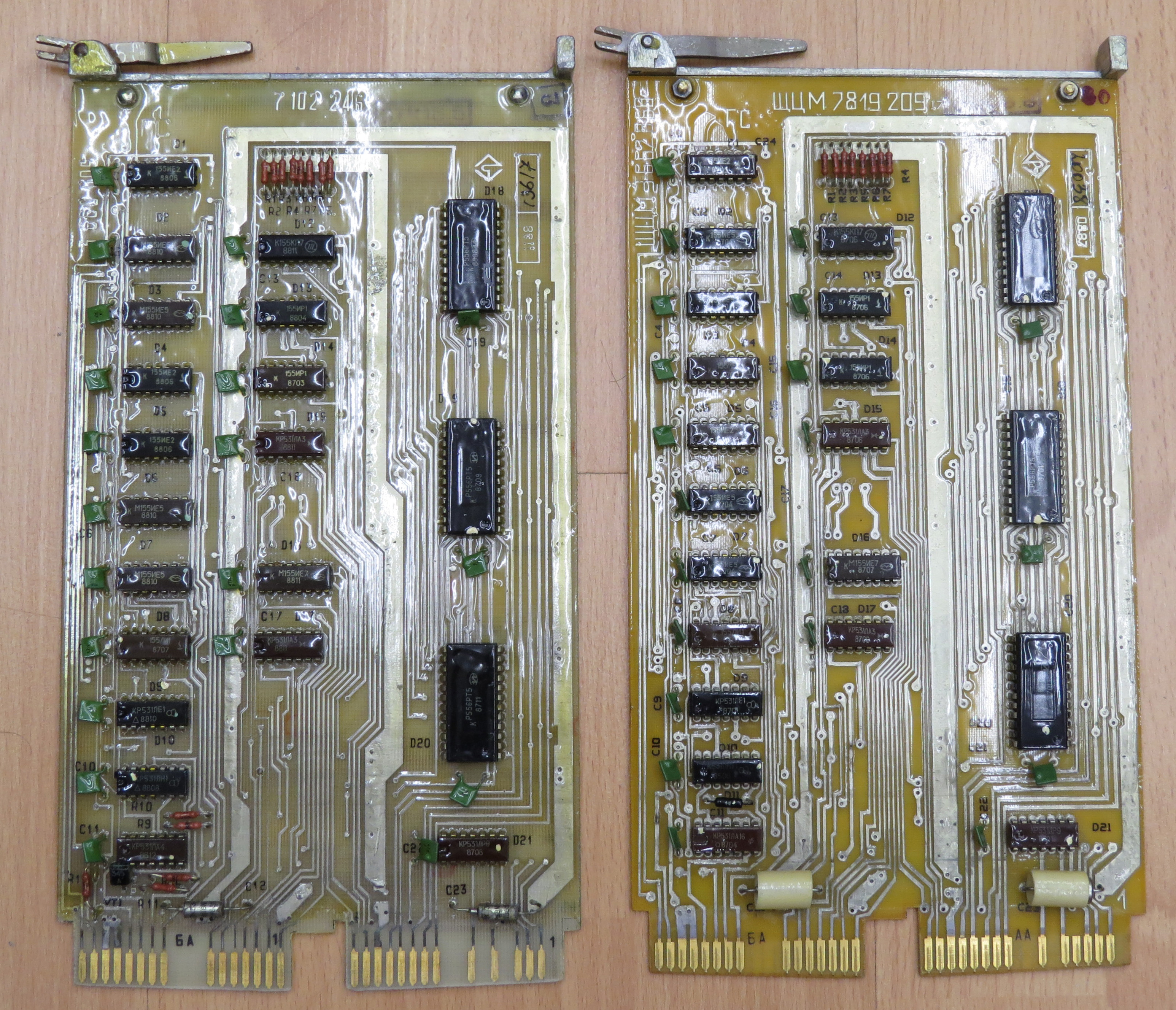

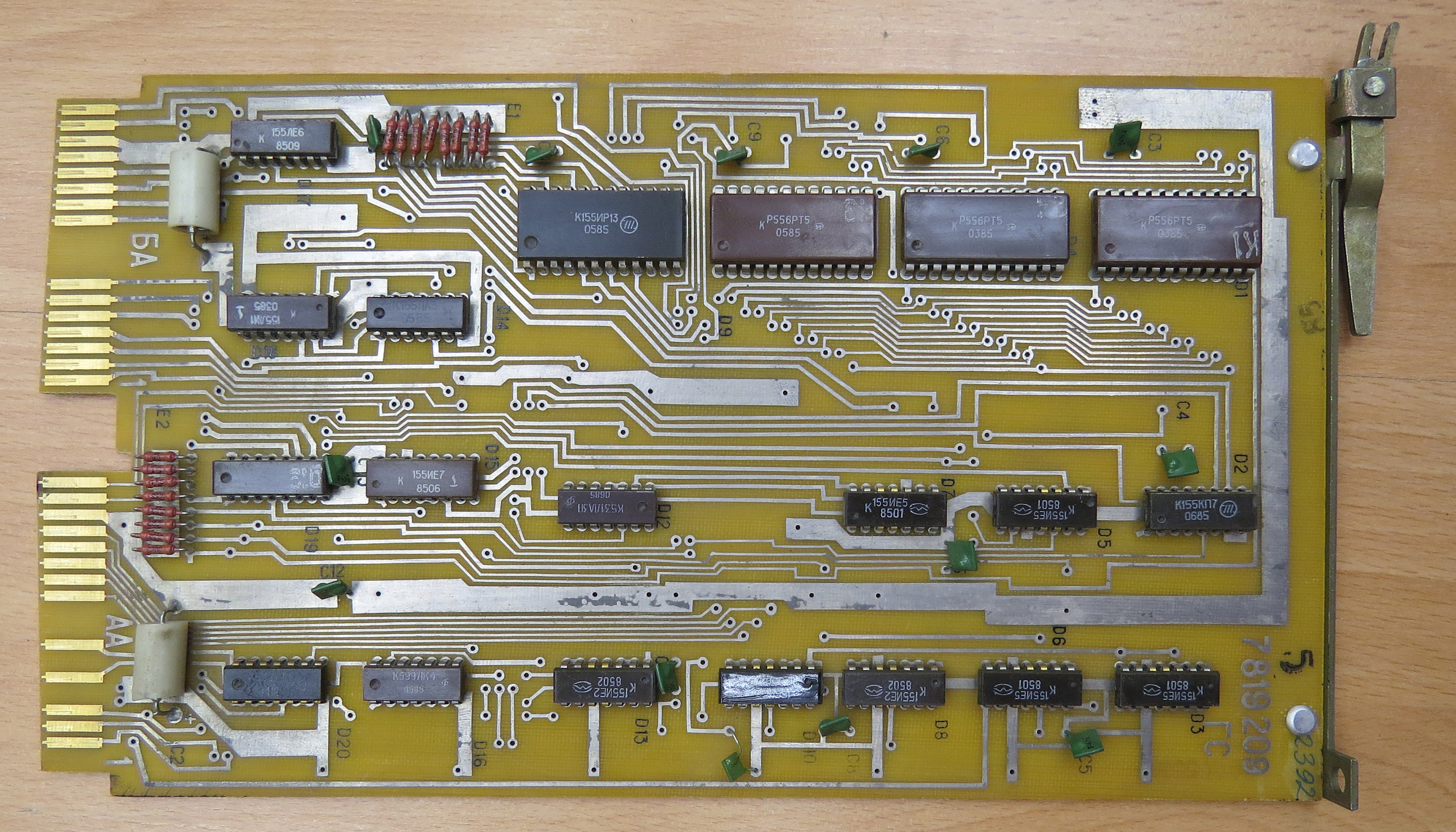

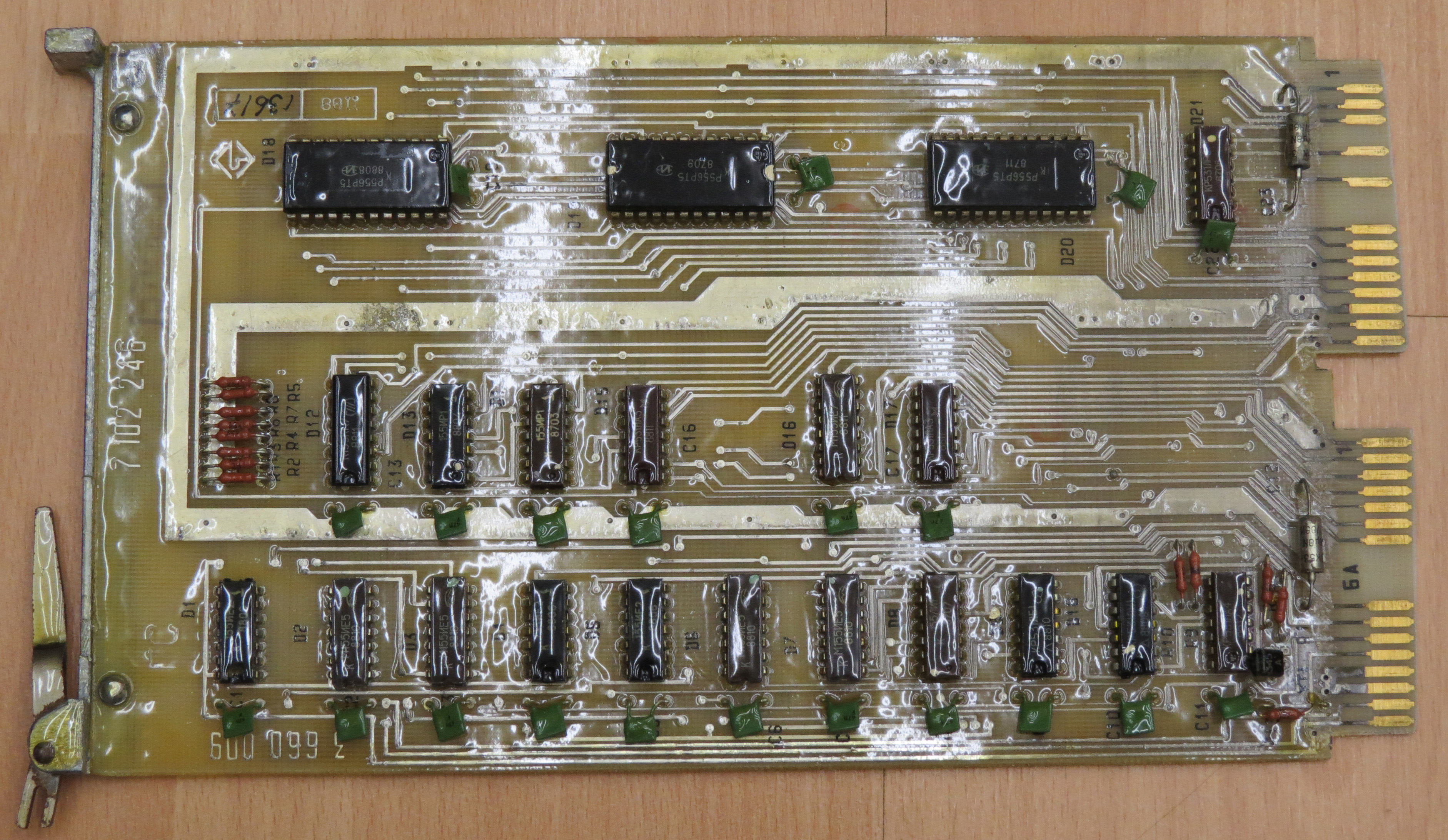

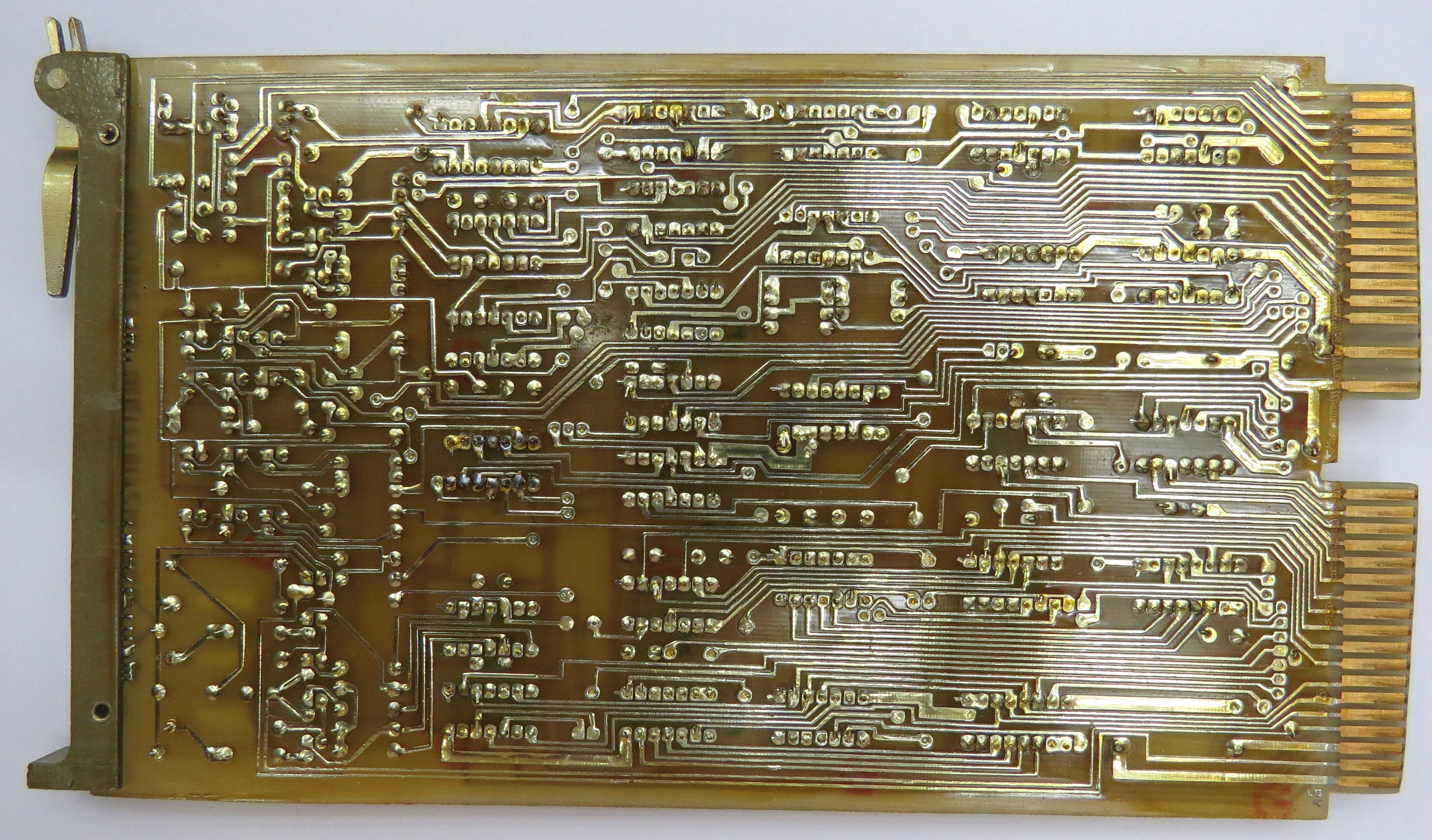

Фотоотчет

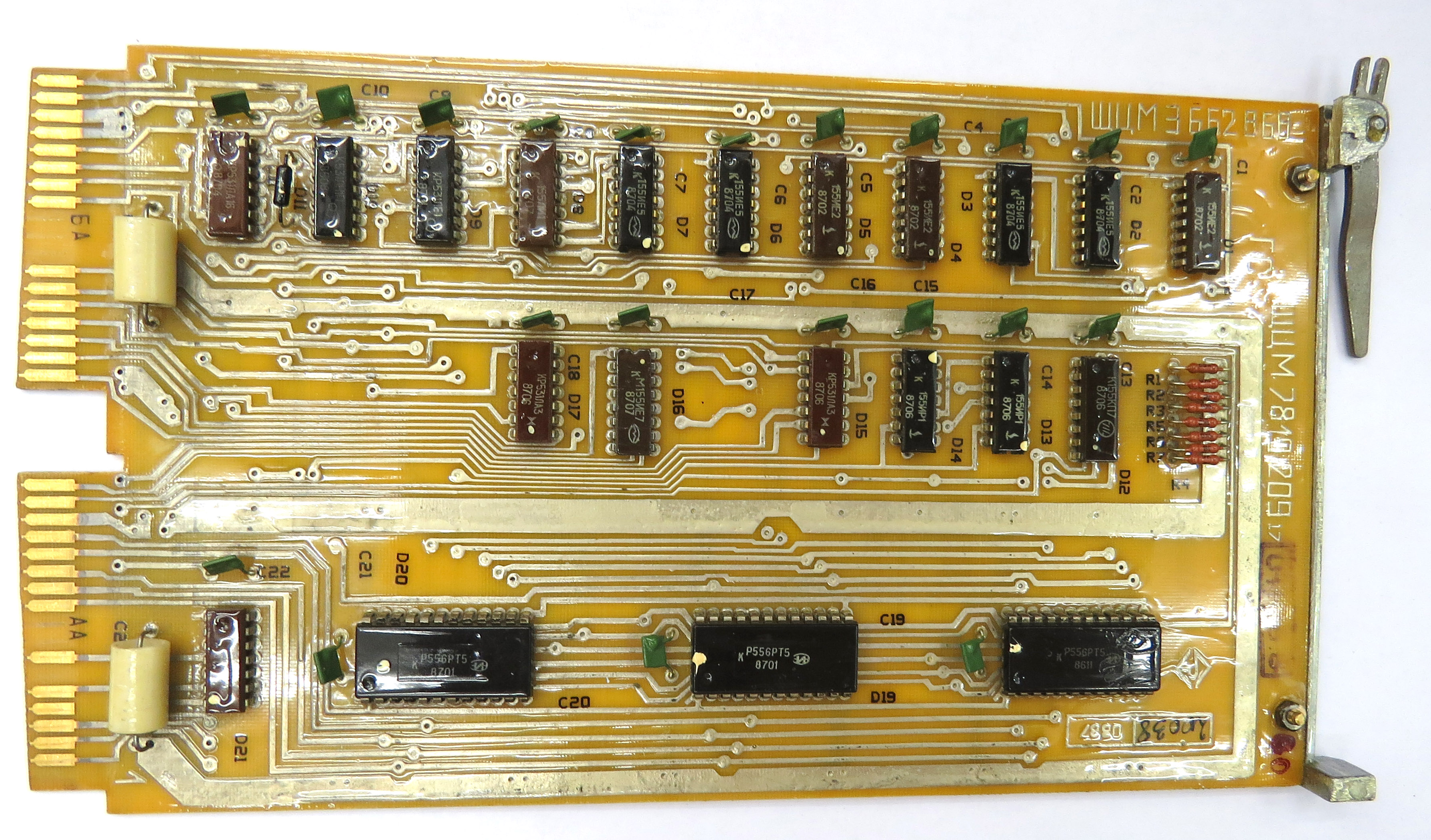

ГС - генератор сигнала новая ревизия
ЩЦМ3.662.868 ЩЦМ3 662.868 3.662.868 3 662 868 3662868 ЩЦМ3662868
ЩЦМ7.819.209 ЩЦМ7 819.209 7.819.209 7 819 209 7819209 ЩЦМ7819209

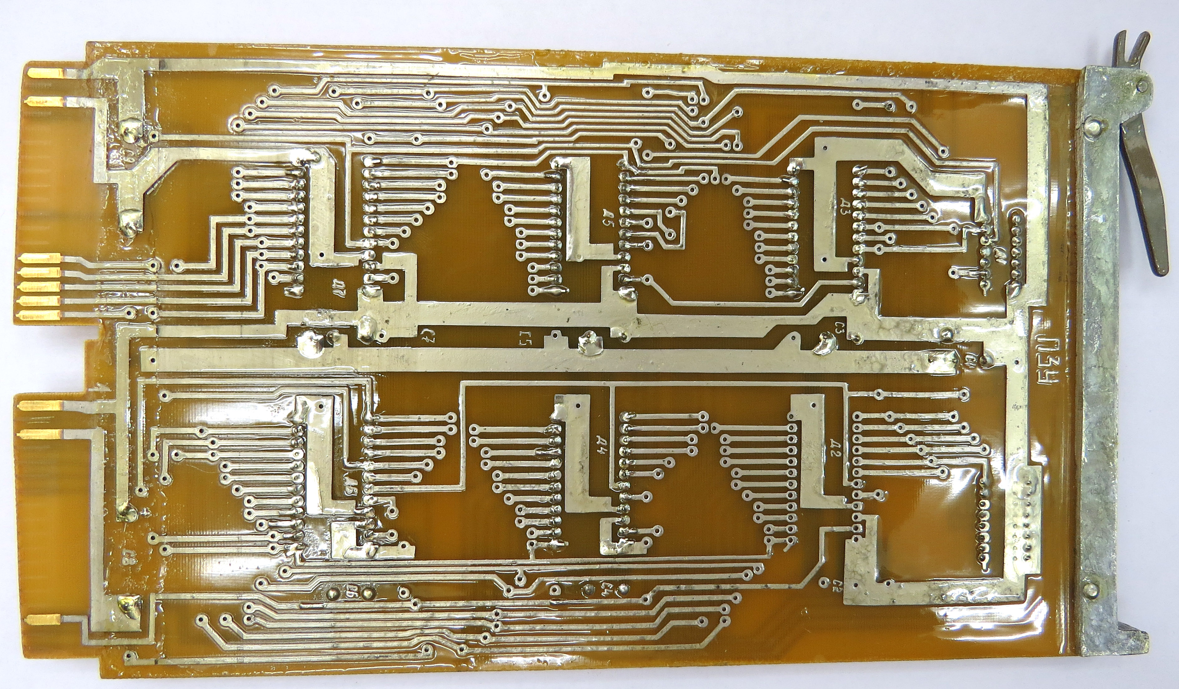

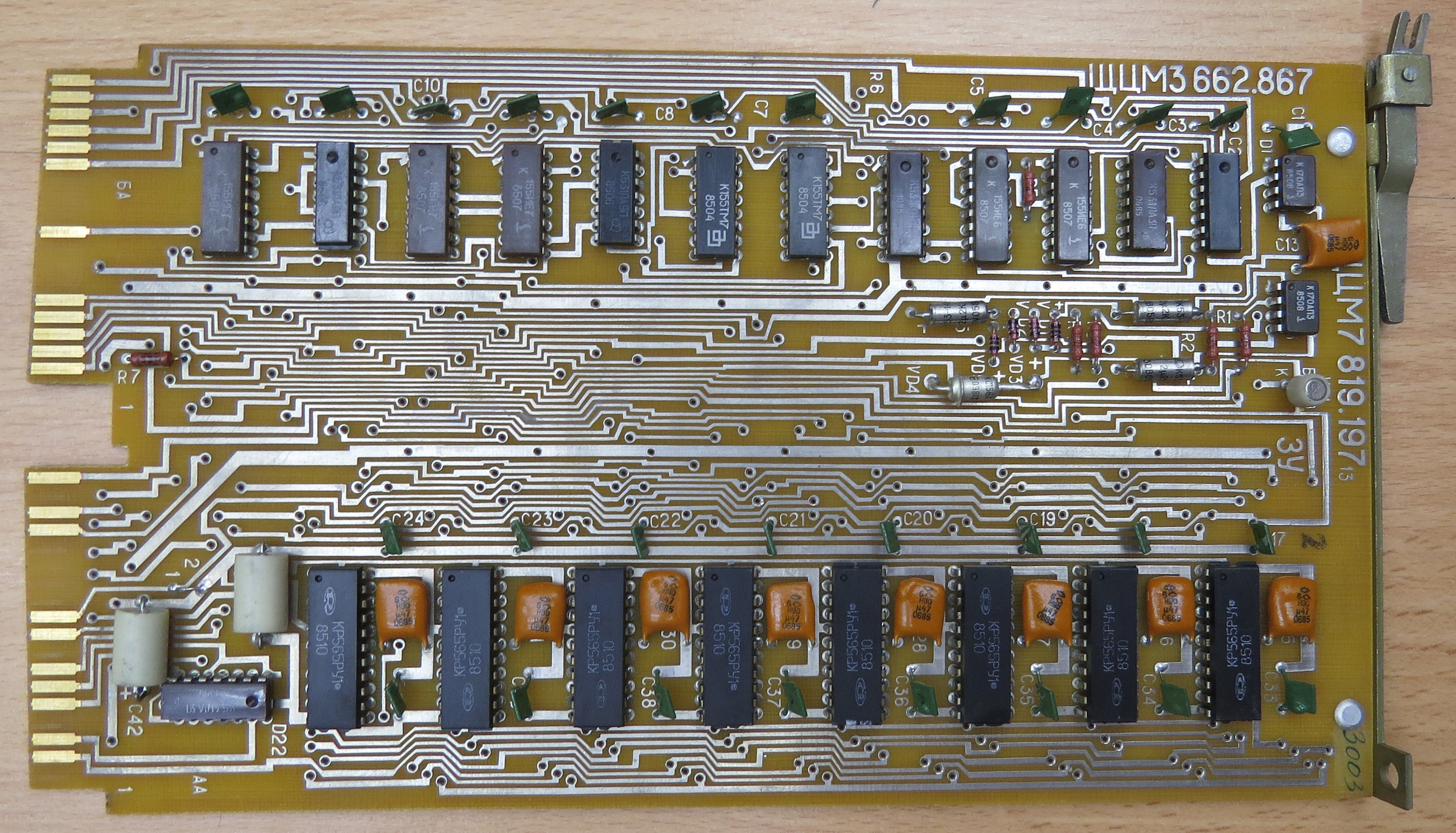

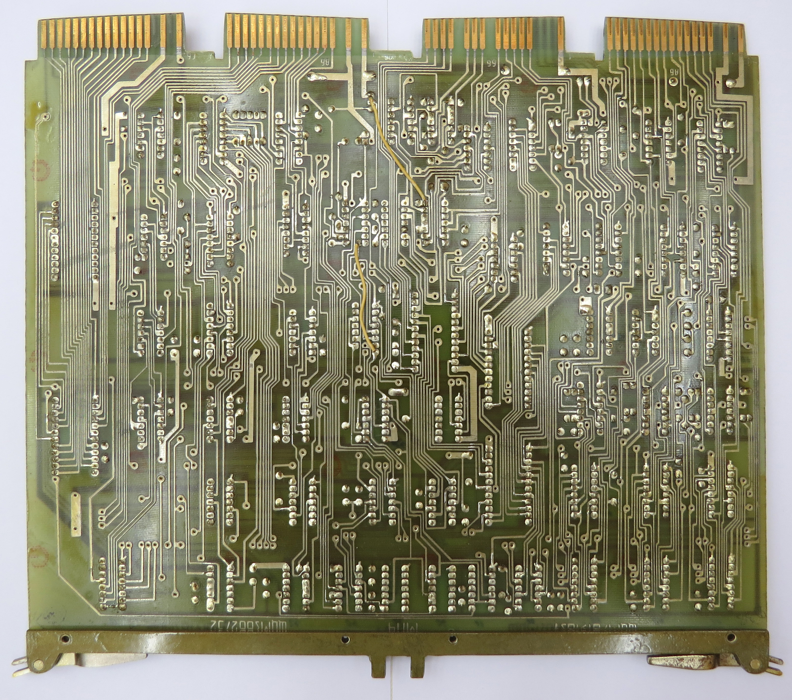

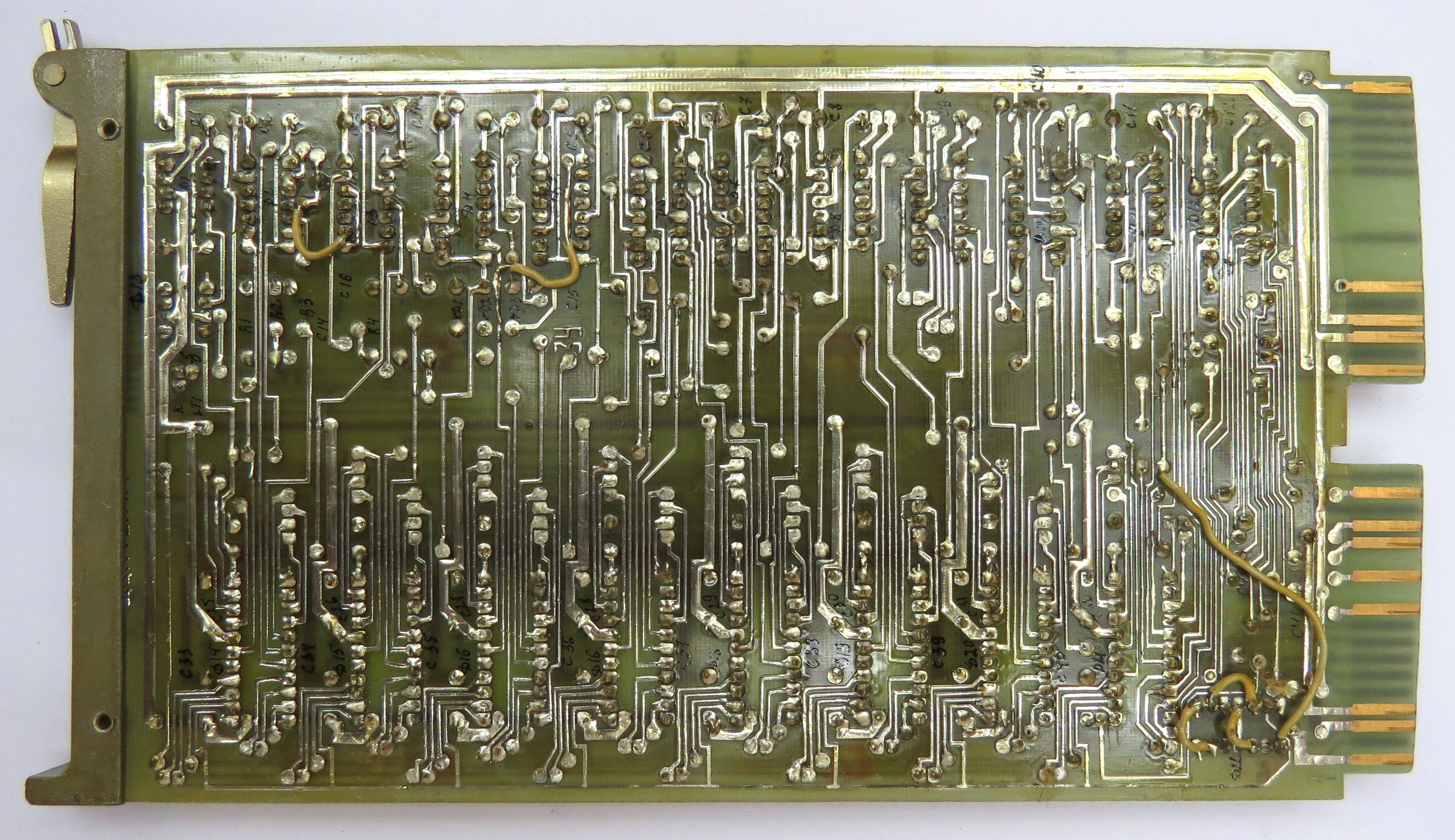

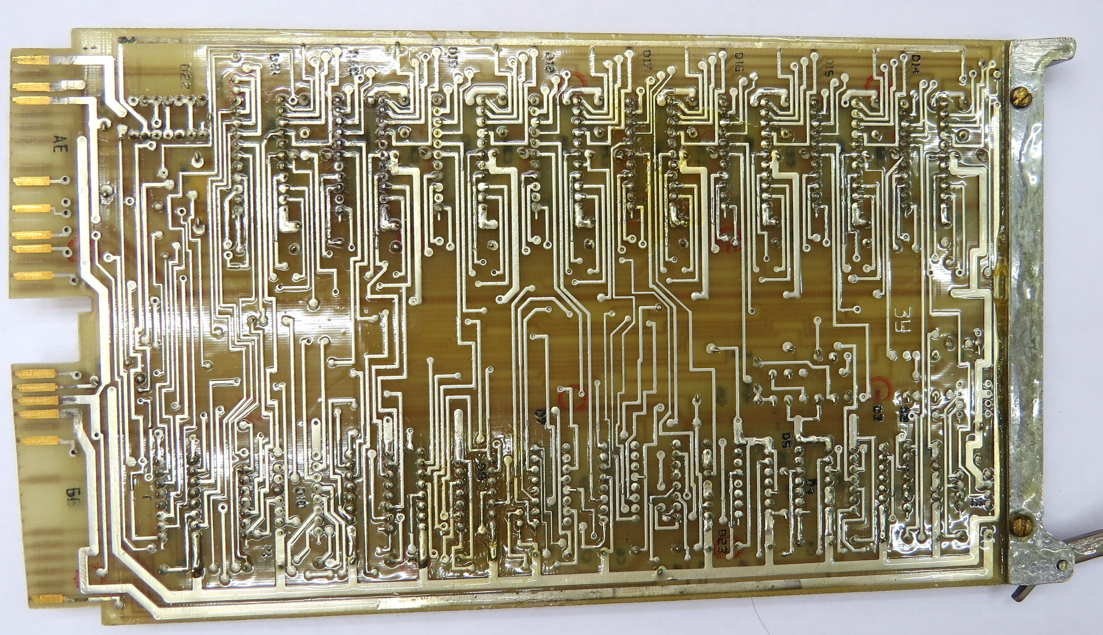

ЗУ - оперативная память
ЩЦМ3.662.867 ЩЦМ3 662.867 3.662.867 3 662 867 3662867 ЩЦМ3662867
ЩЦМ7.819.197 ЩЦМ7 819.197 7.819.197 7 819 197 7819197 ЩЦМ7819197

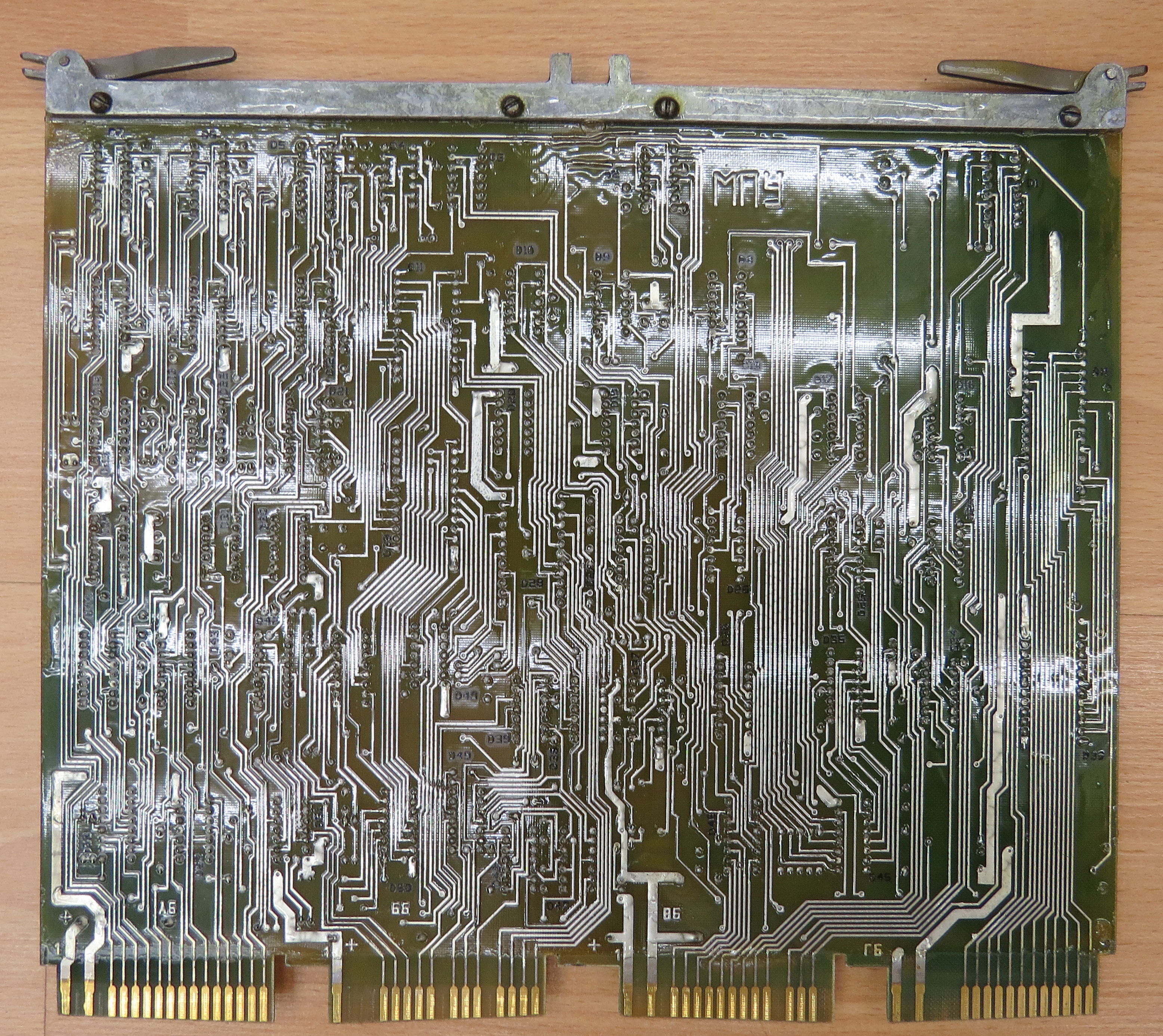

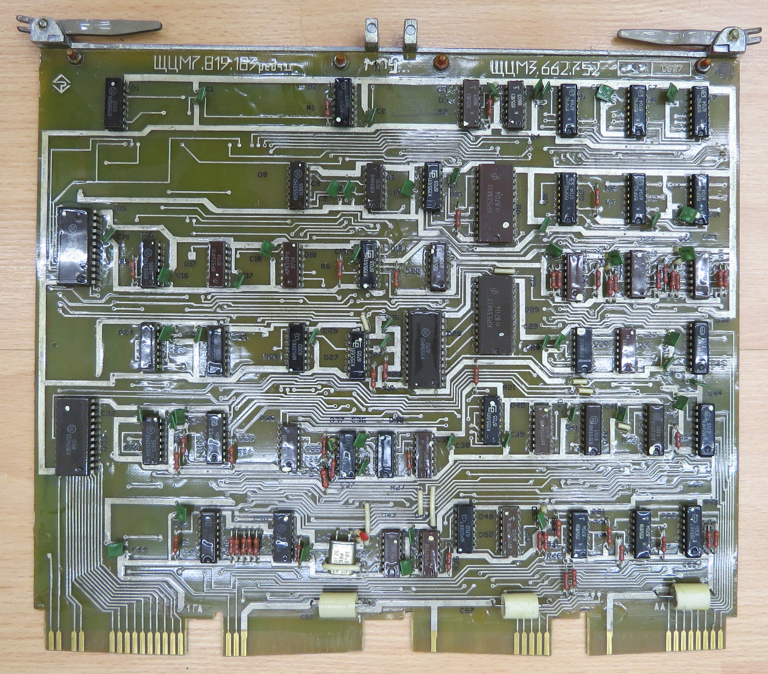

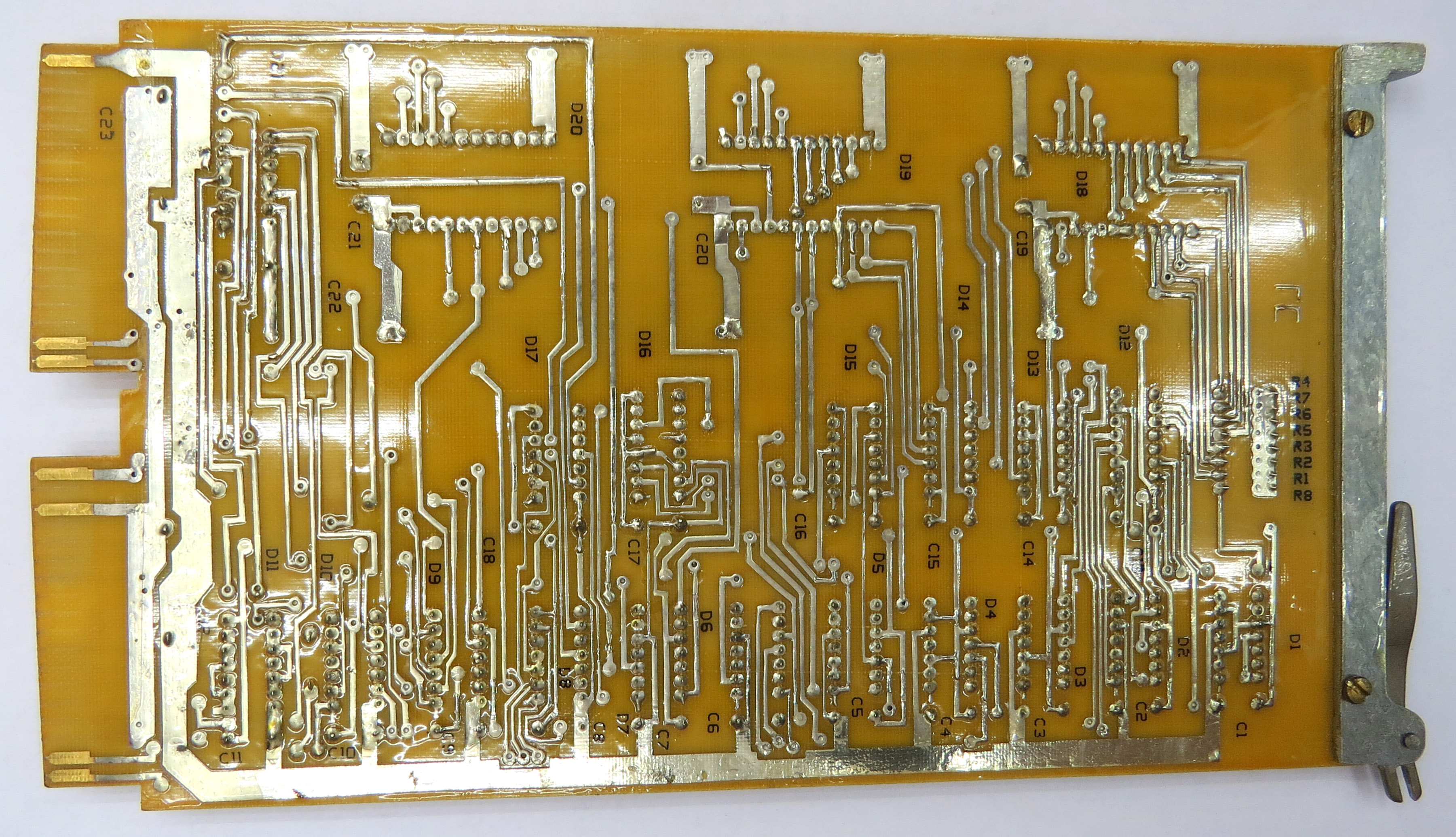

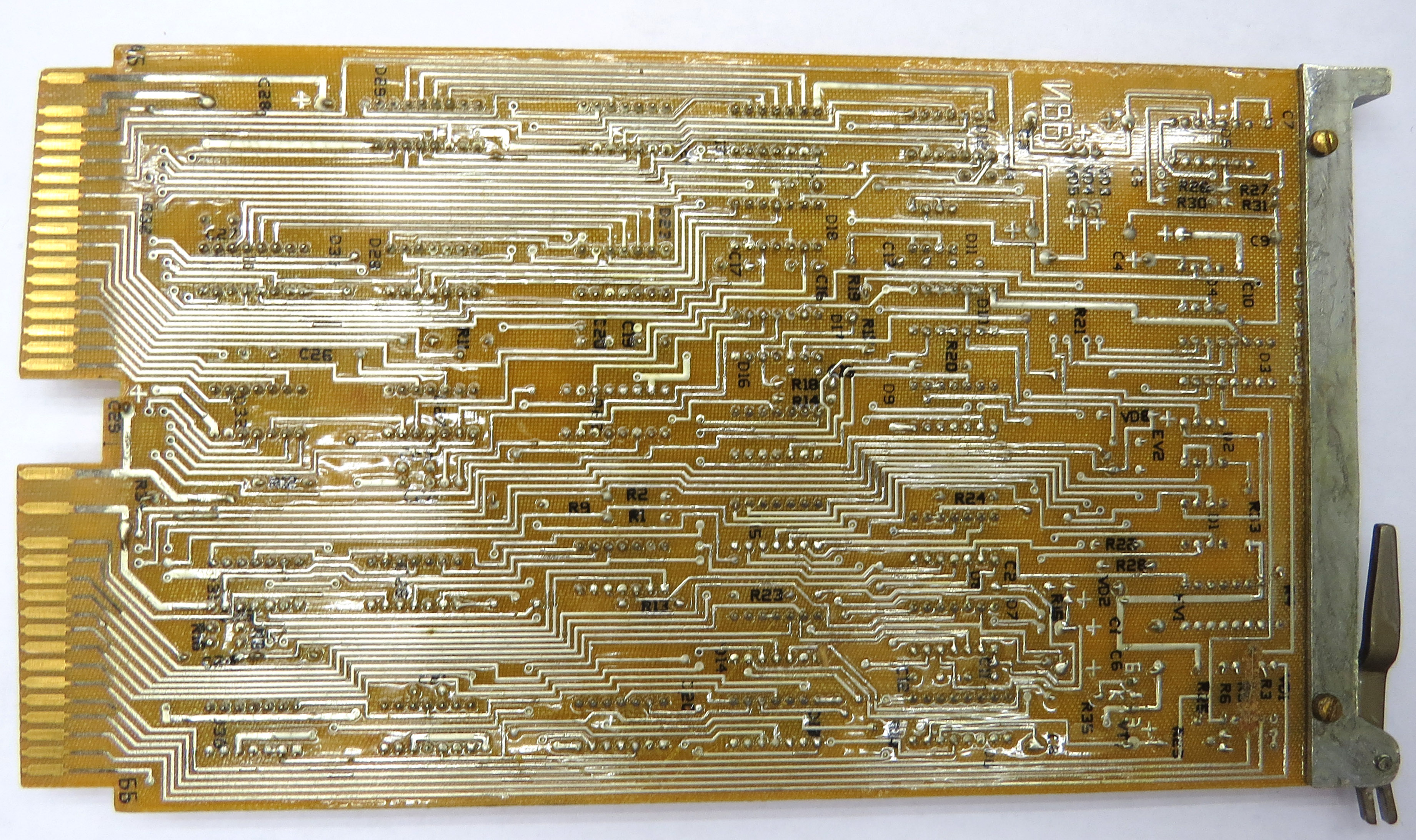

ИВВ - ввод-вывод
ЩЦМ3.661.770 ЩЦМ3 661.770 3.661.770 3 661 770 3661770 ЩЦМ3661770
ЩЦМ7.819.216 ЩЦМ7 819.216 7.819.216 7 819 216 7819216 ЩЦМ7819216

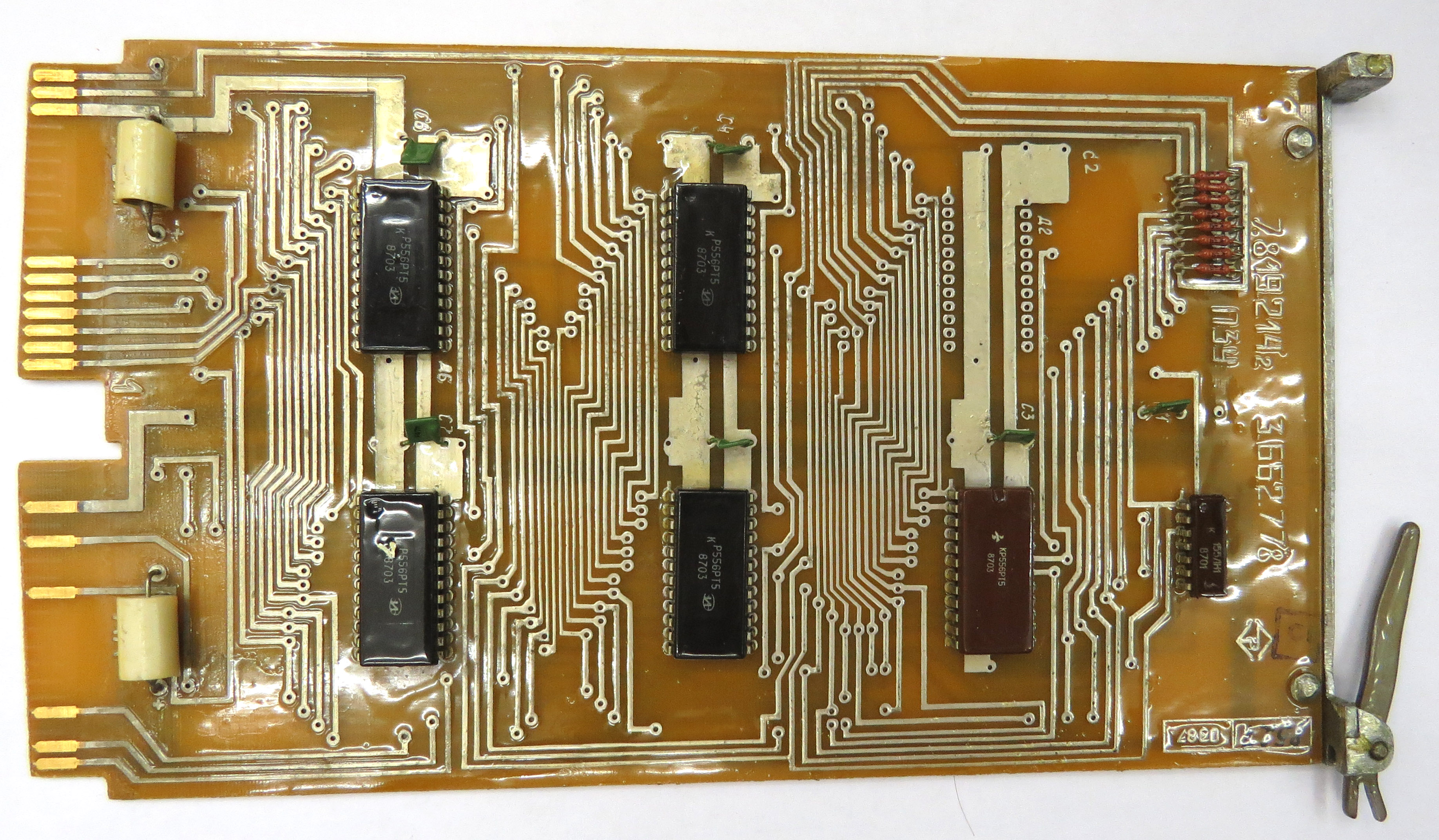

ПЗУ - блок ПЗУ
ЩЦМ3.662.778 ЩЦМ3 662.778 3.662.778 3 662 778 3662778 ЩЦМ3662778
ЩЦМ7.819.214 ЩЦМ7 819.214 7.819.214 7 819 214 7819214 ЩЦМ7819214
МПУ - микропроцессорное устройство
ЩЦМ3.662.752 ЩЦМ3 662.752 3.662.752 3 662 752 3662752 ЩЦМ3662752
ЩЦМ7.819.183 ЩЦМ7 819.183 7.819.183 7 819 183 7819183 ЩЦМ7819183

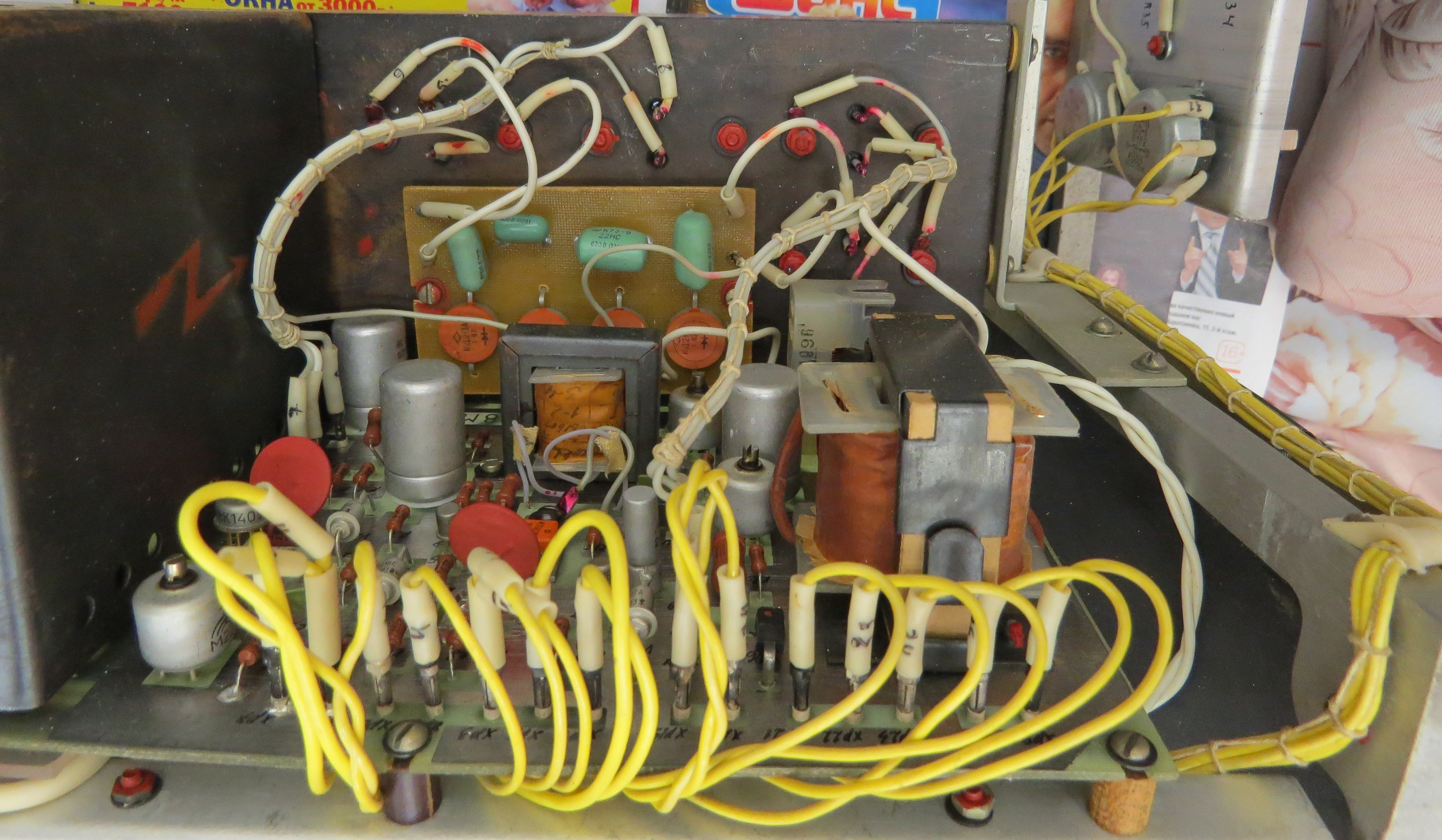

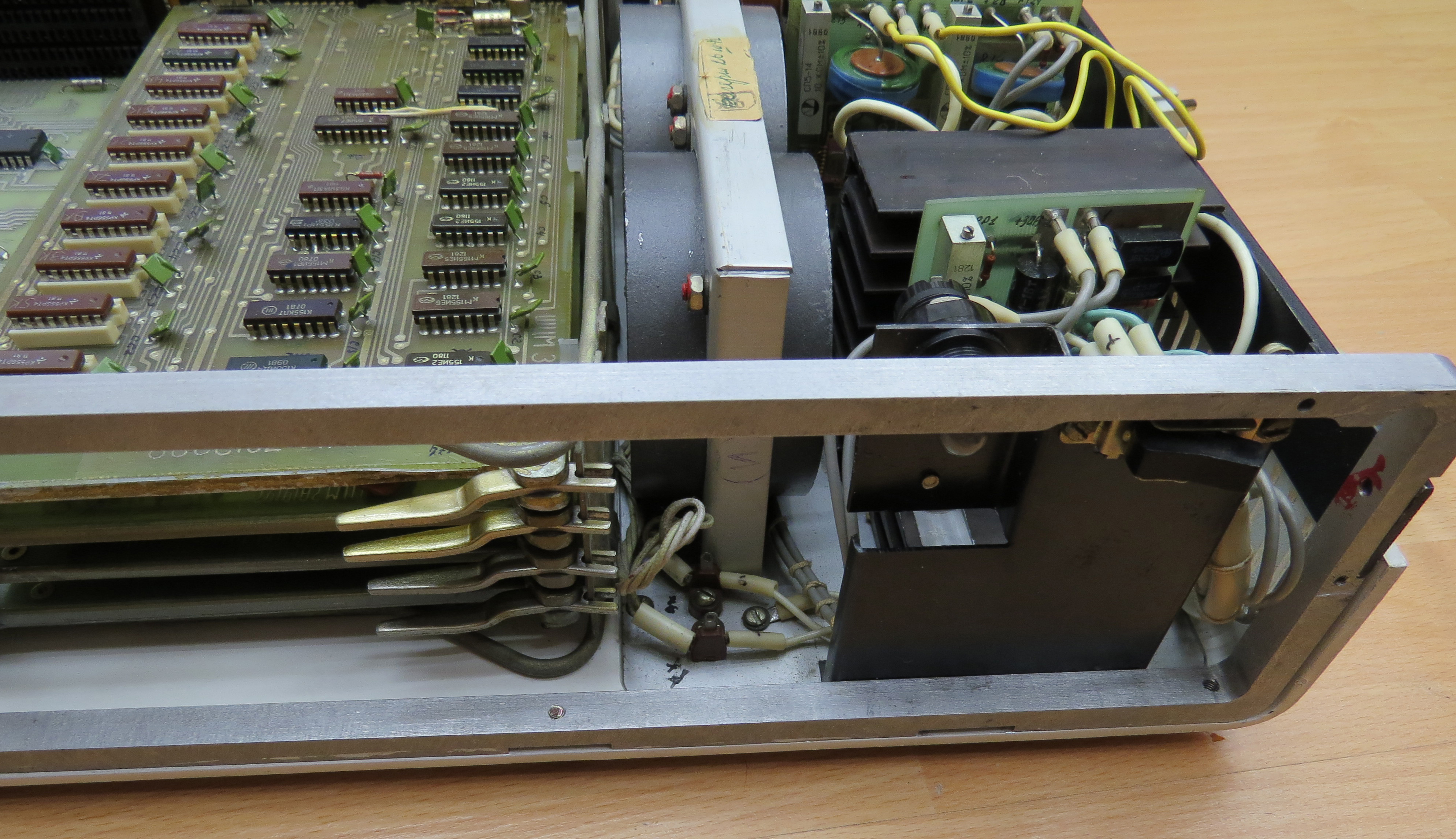

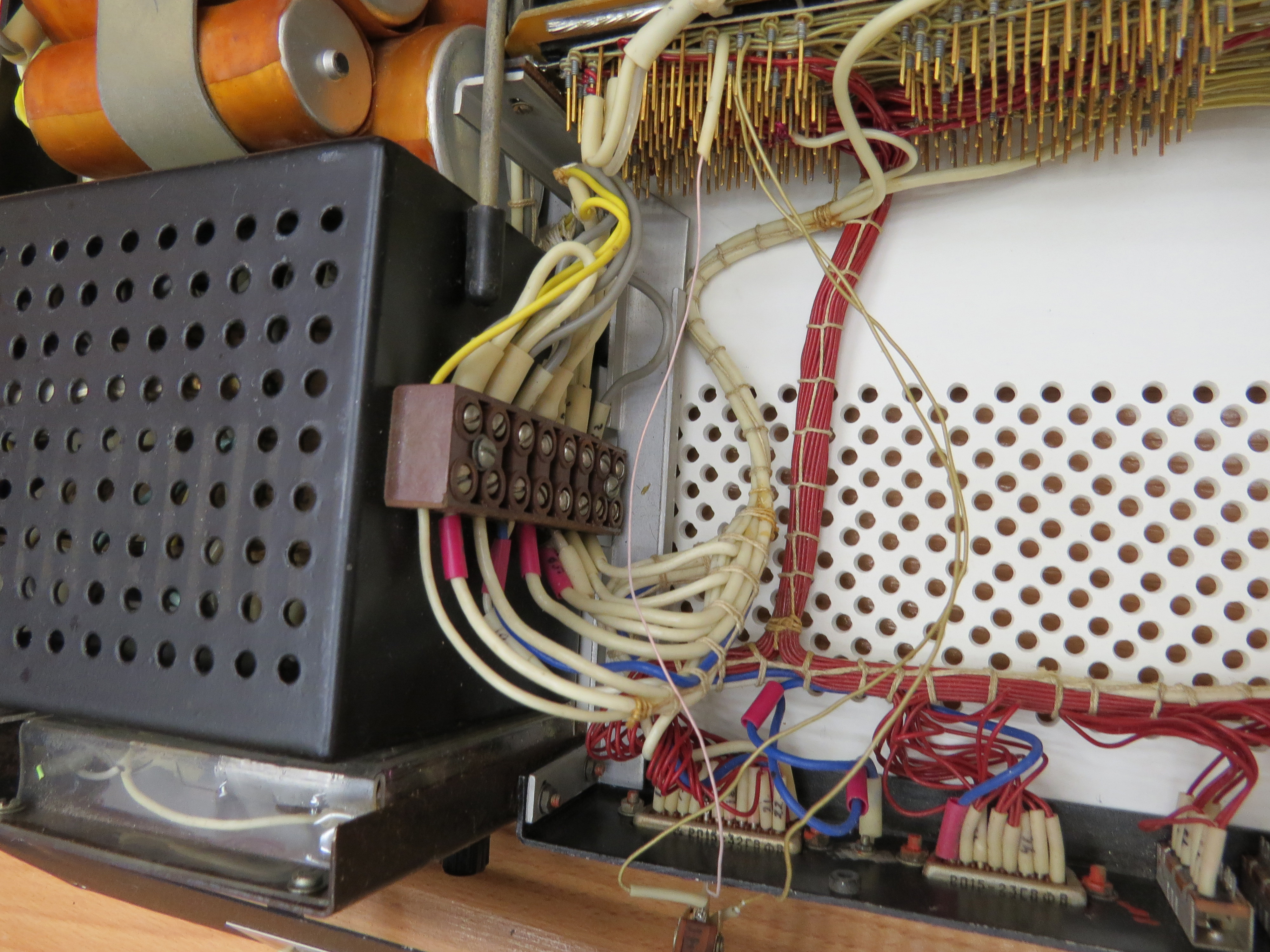

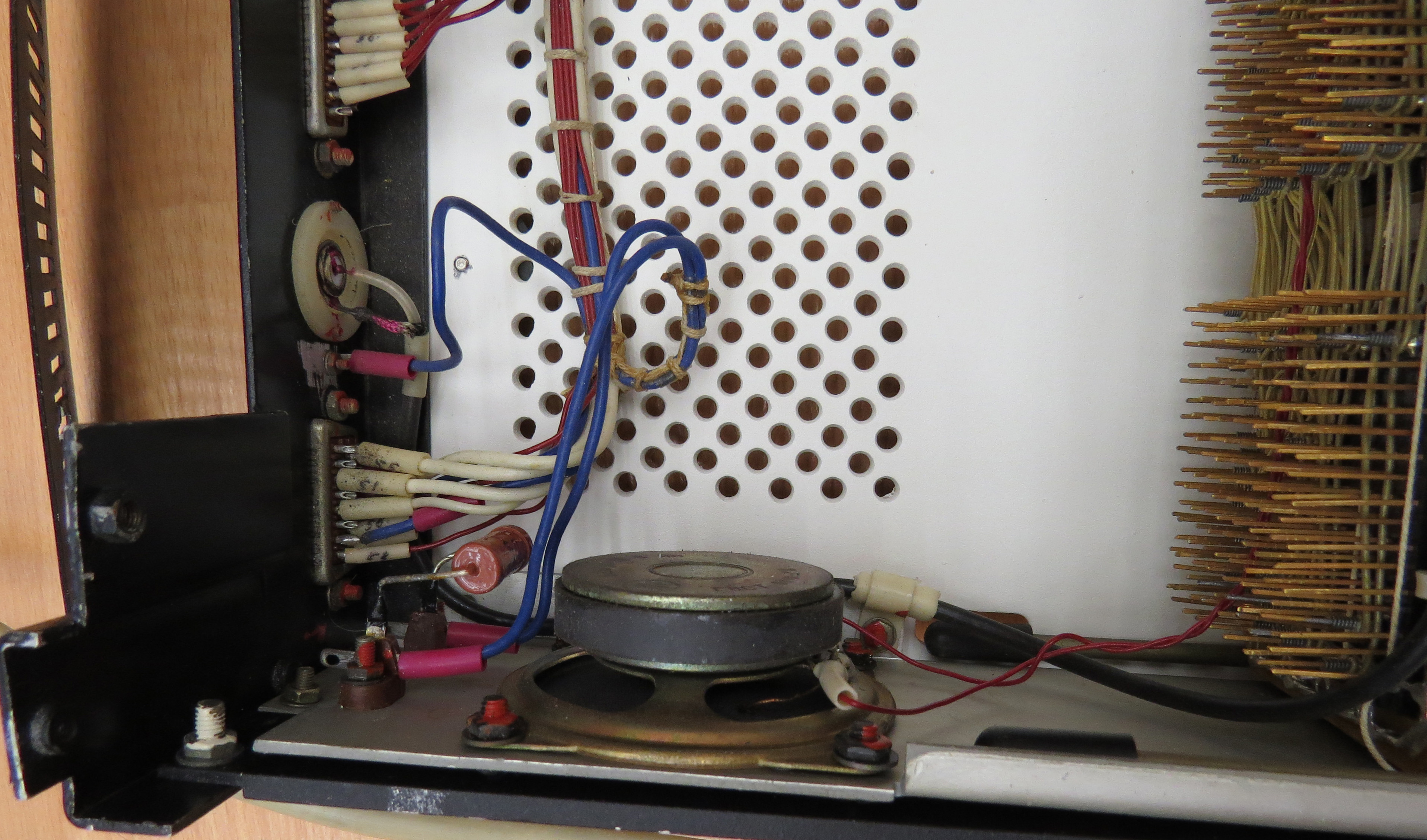

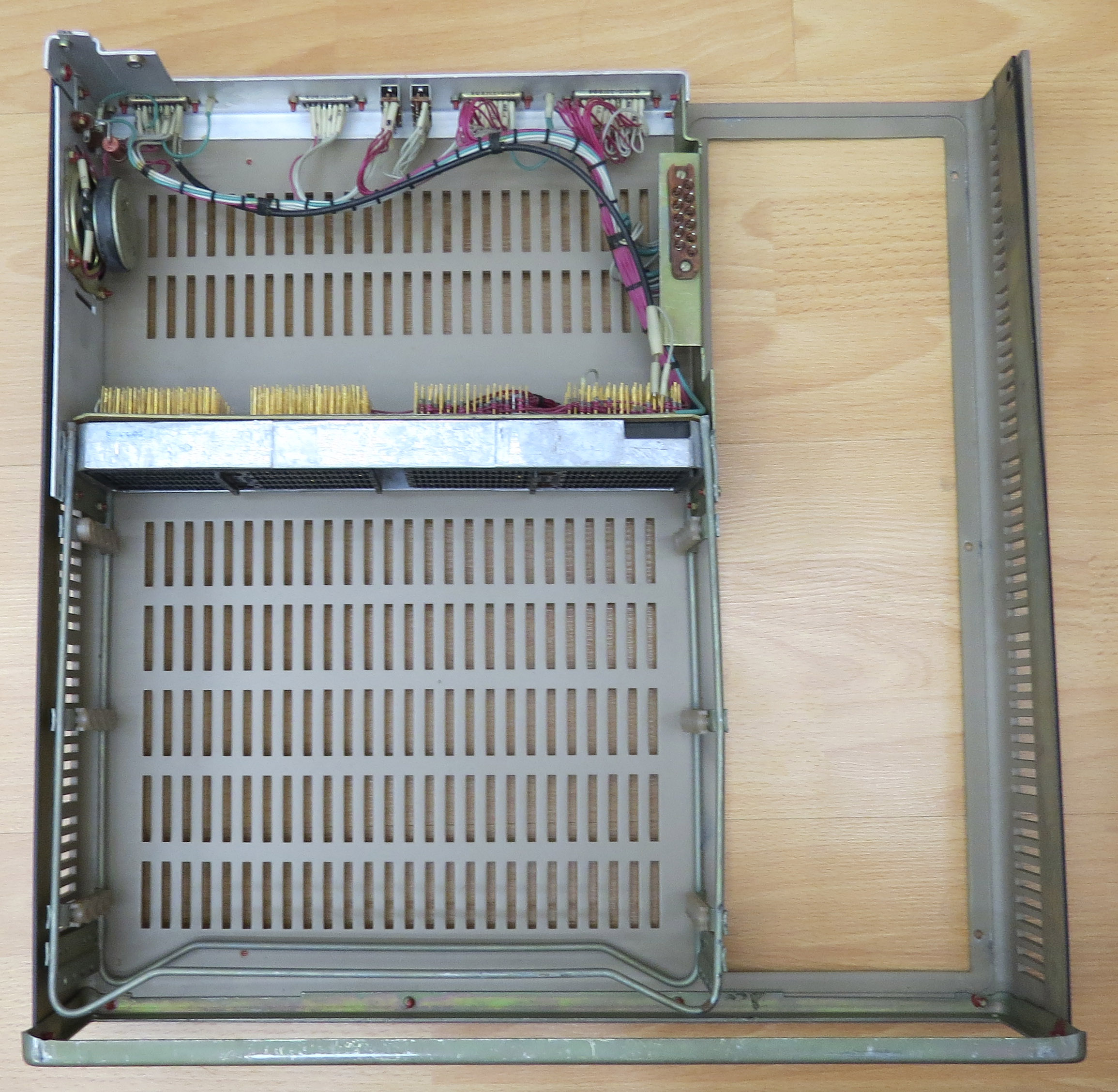

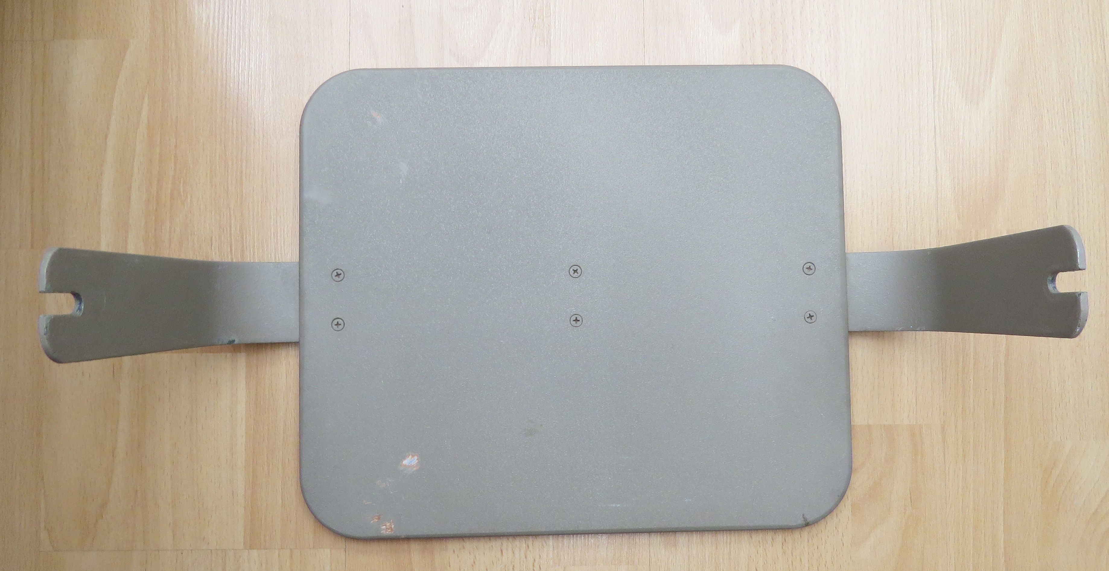

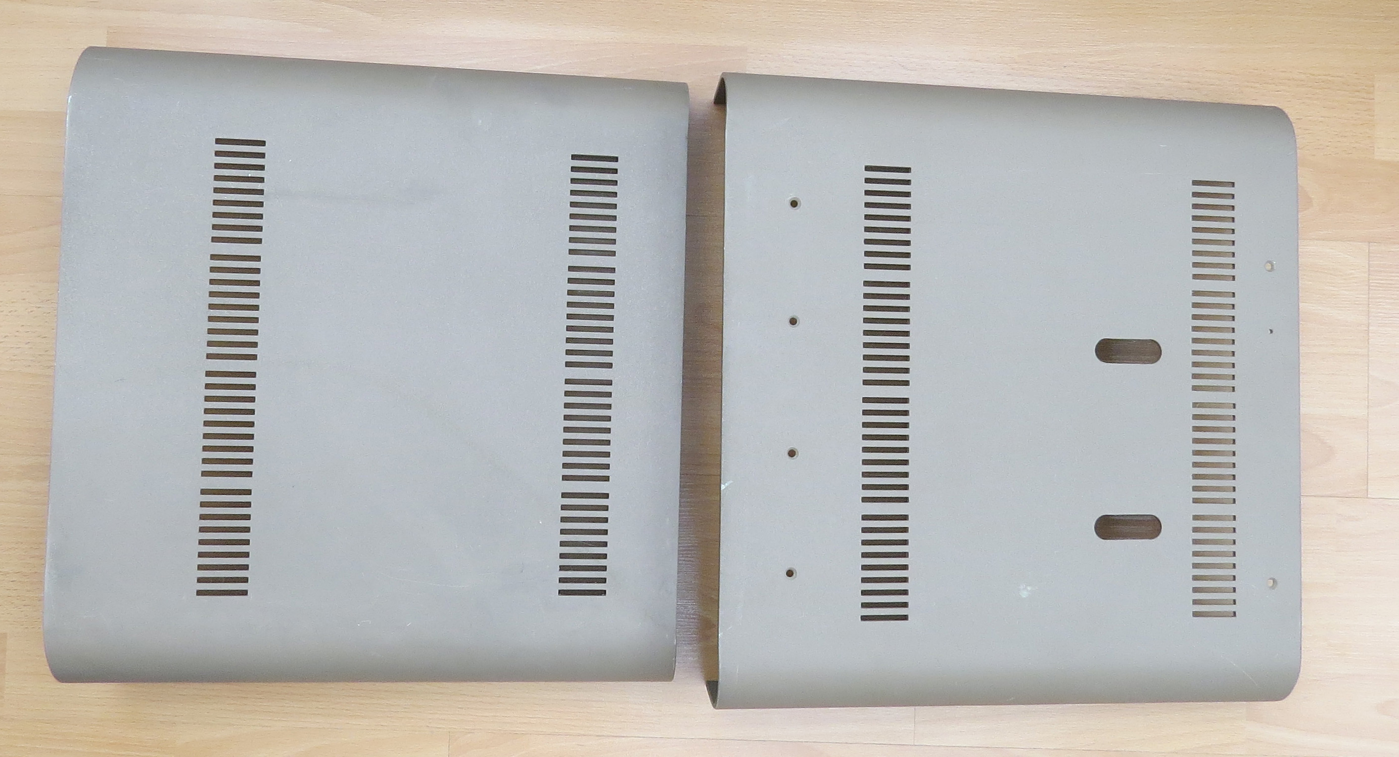

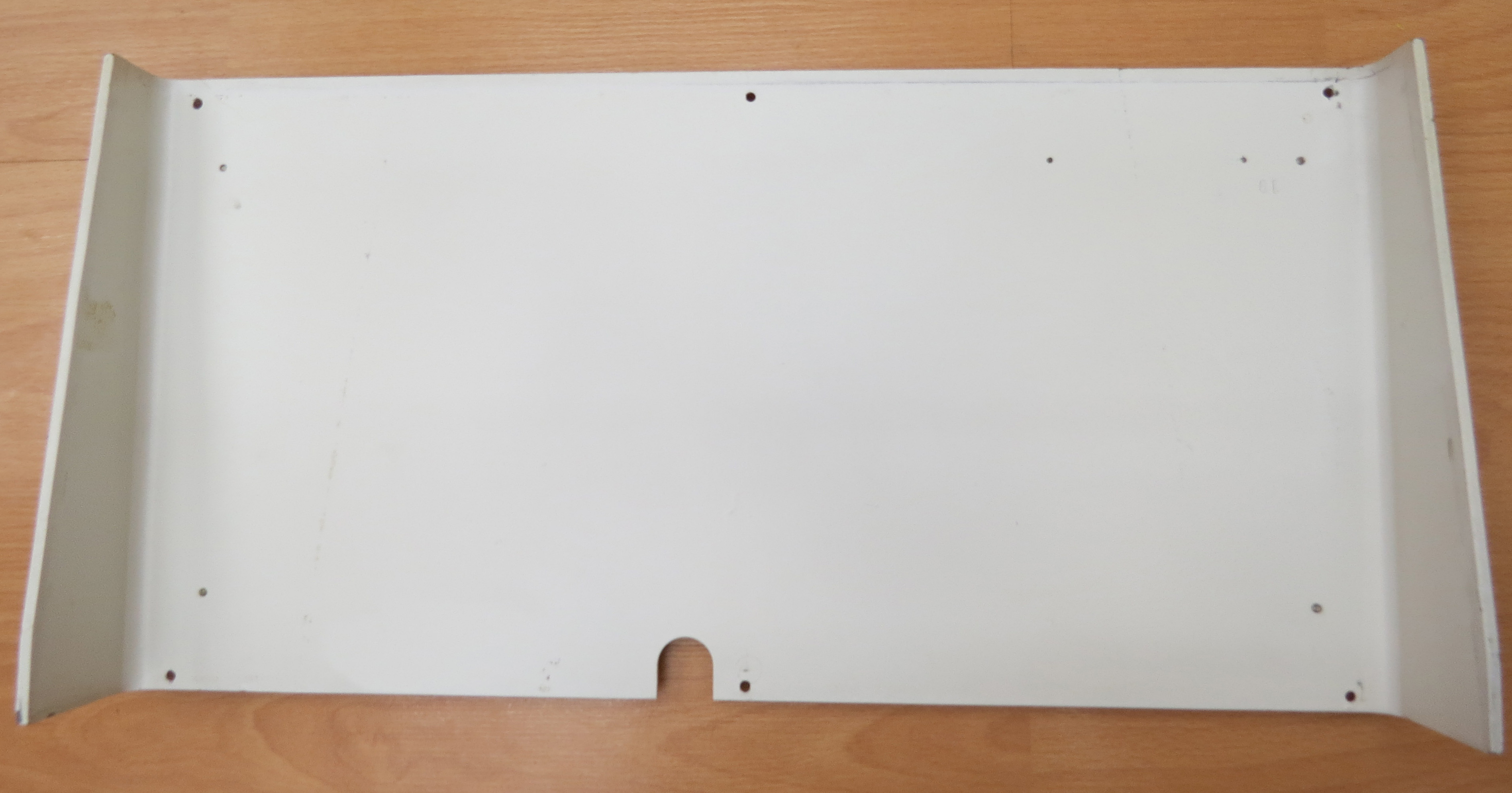

Корзина терминала без блока питания и плат

SuperMax
сообщение 10.1.2016, 1:00
Сообщение #10
Администратор
Группа: Root Admin
Сообщений: 6 382
Регистрация: 7.1.2006
Из: Красноярск
Пользователь №: 1

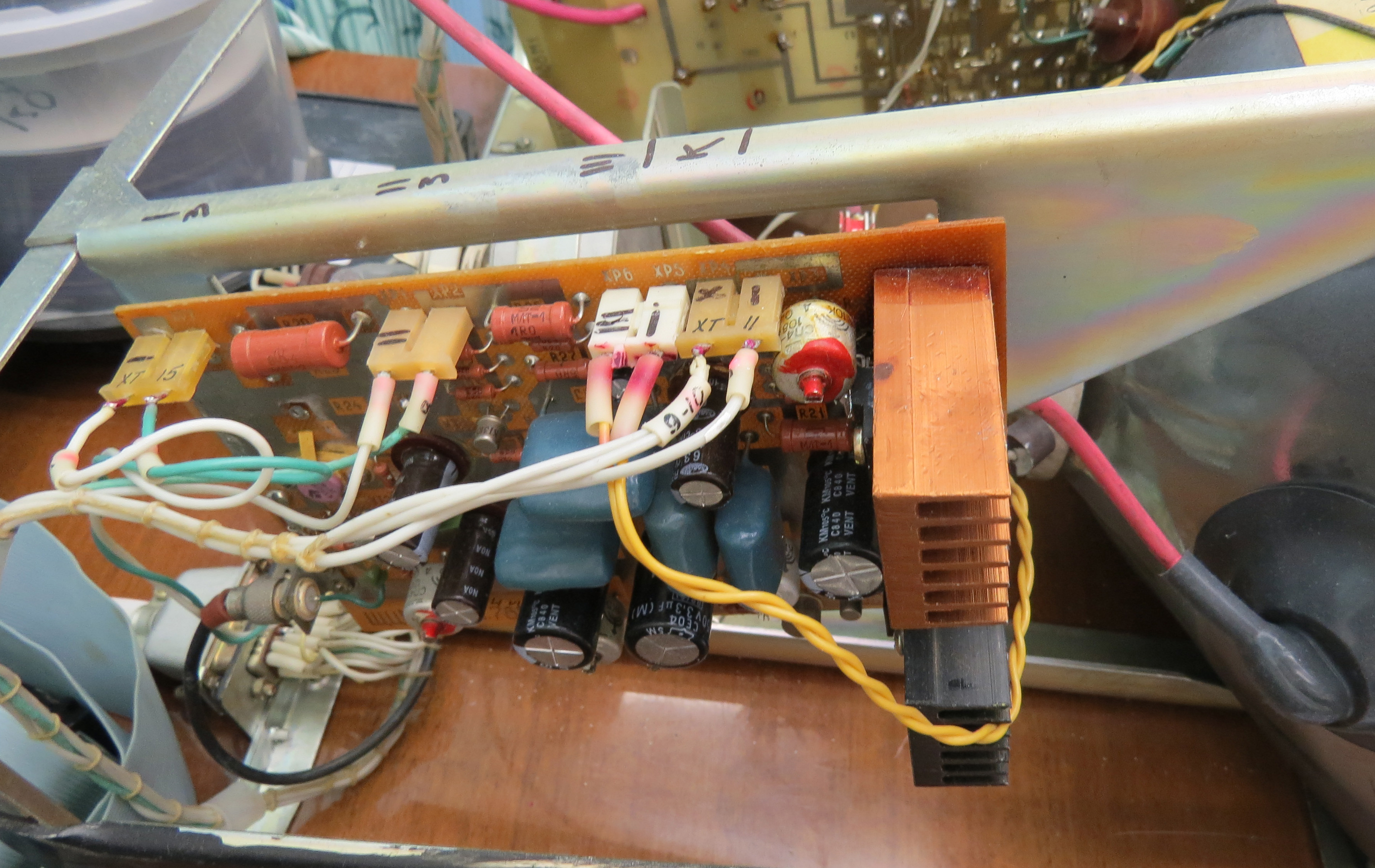

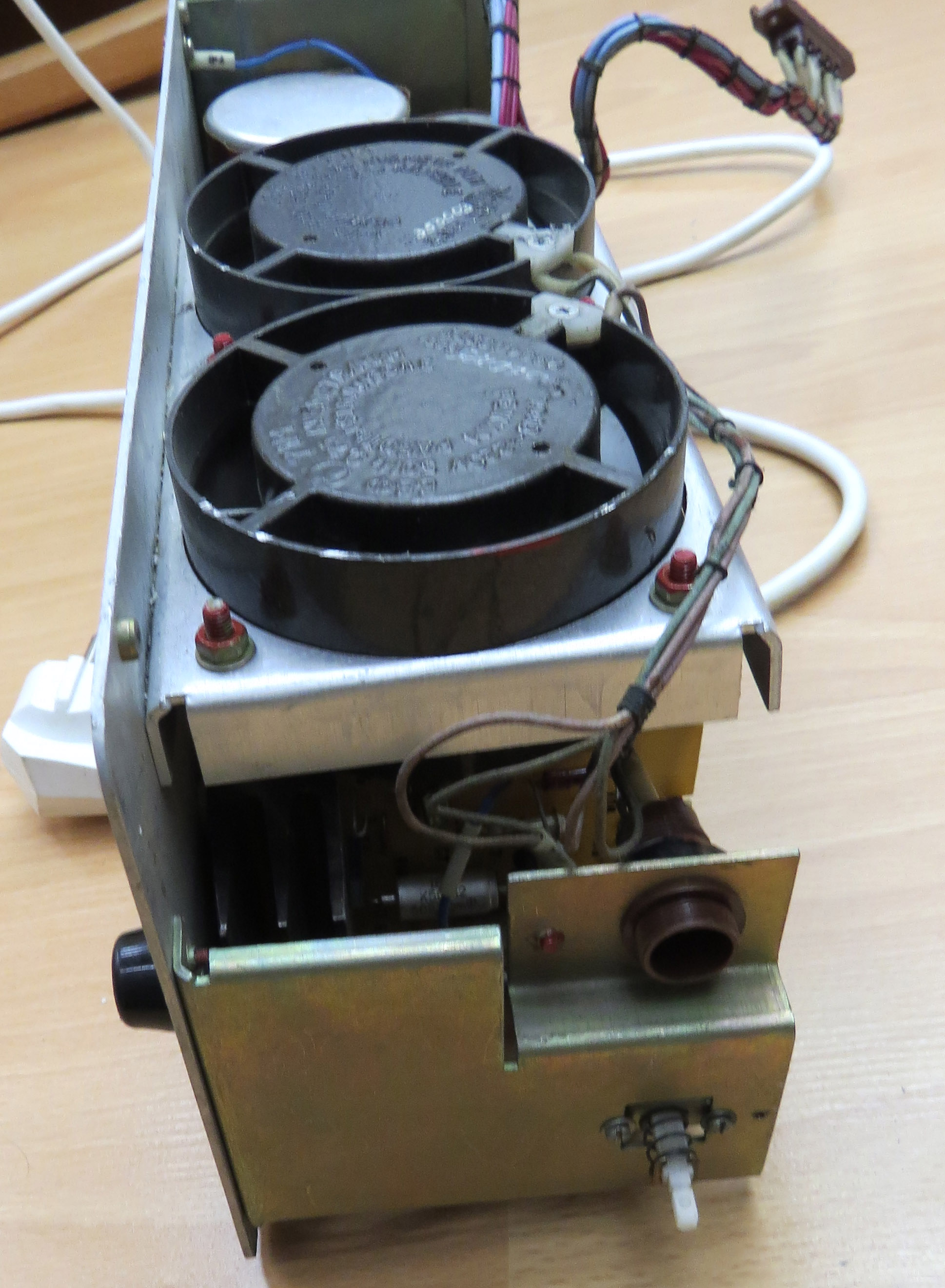

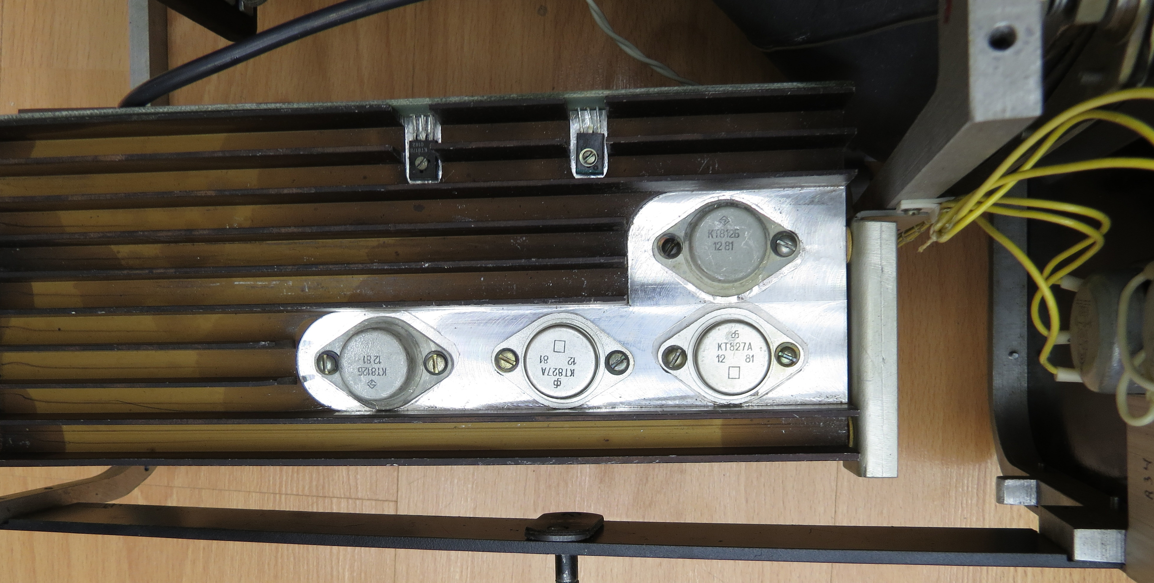

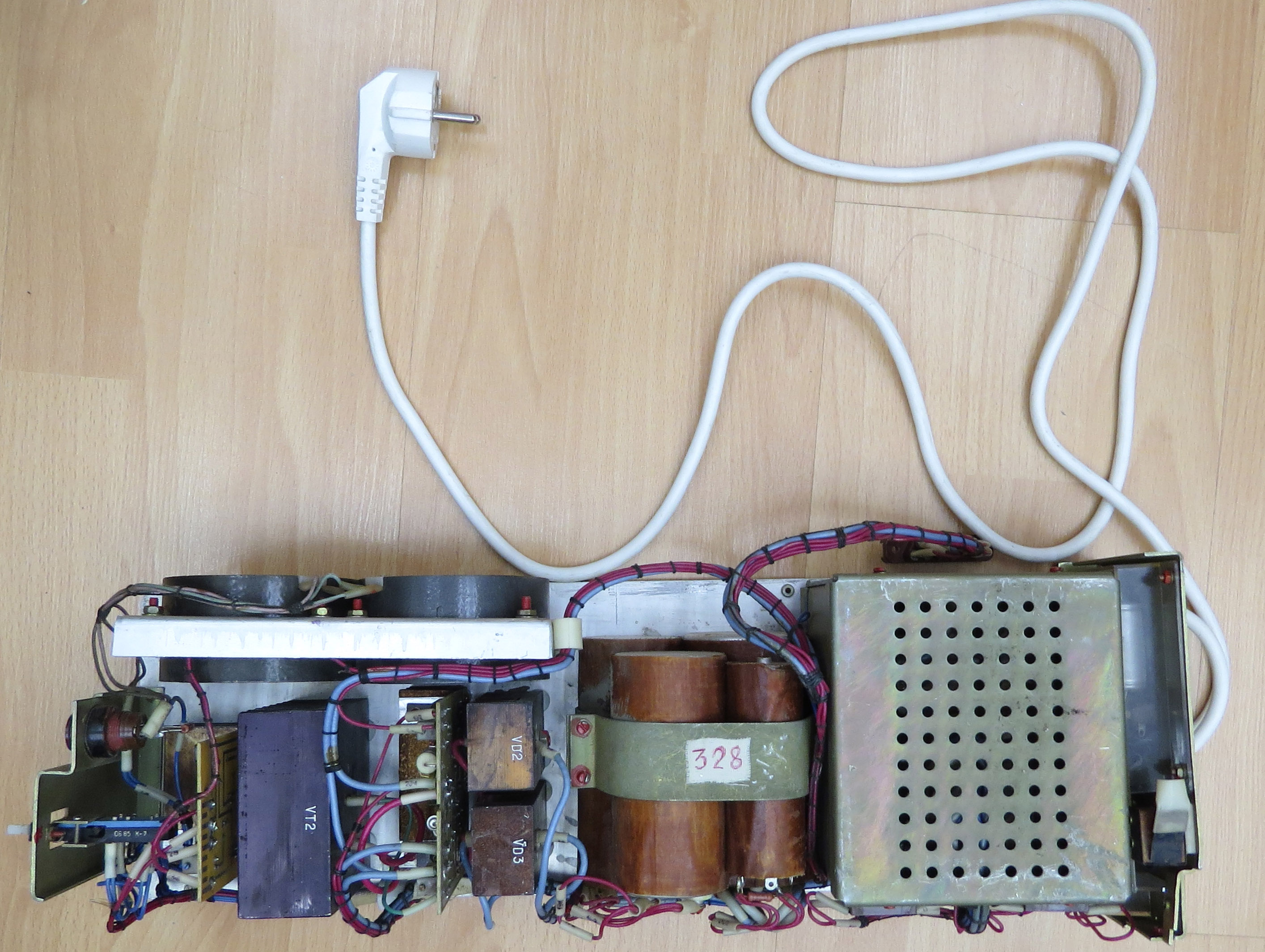

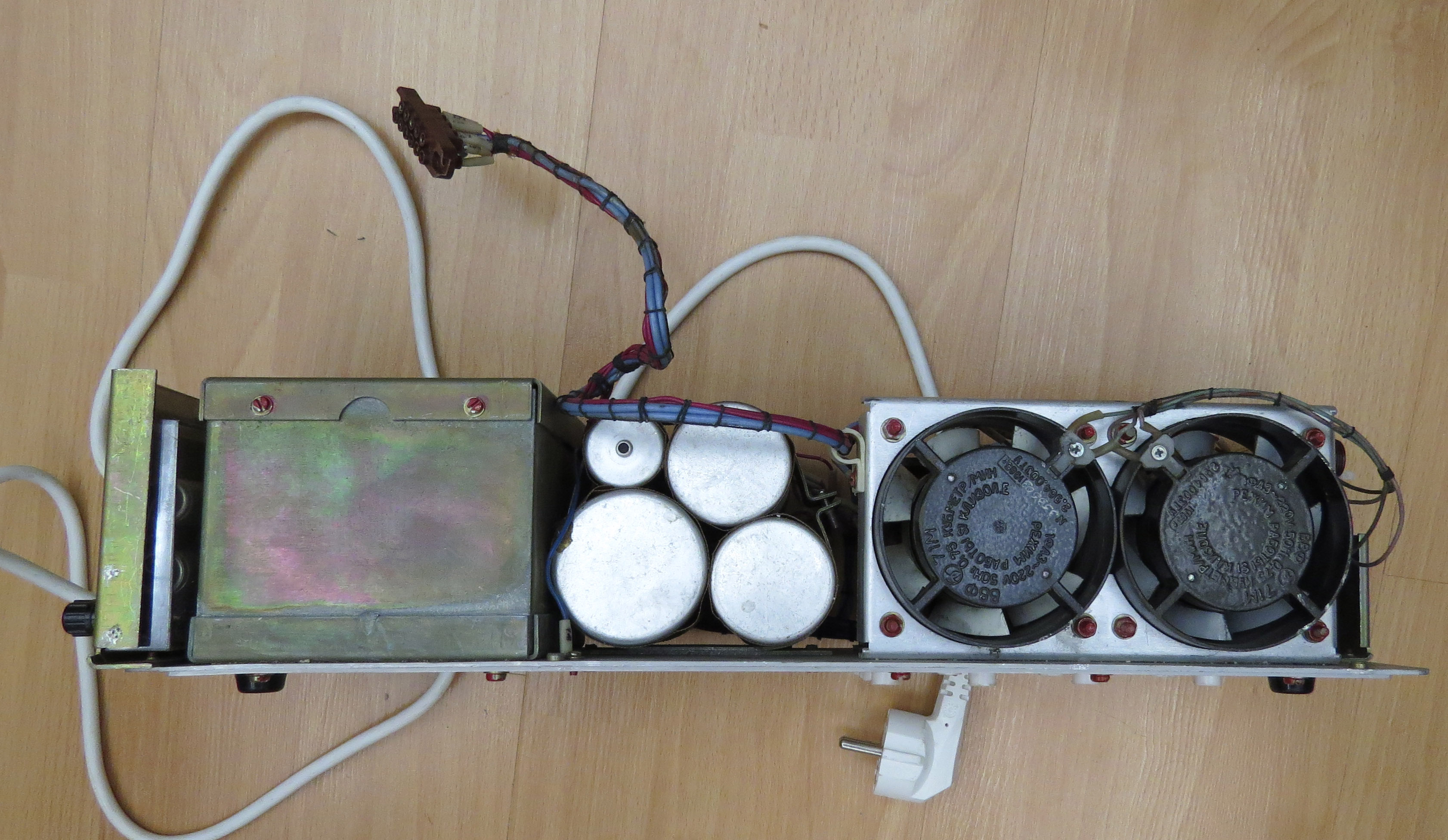

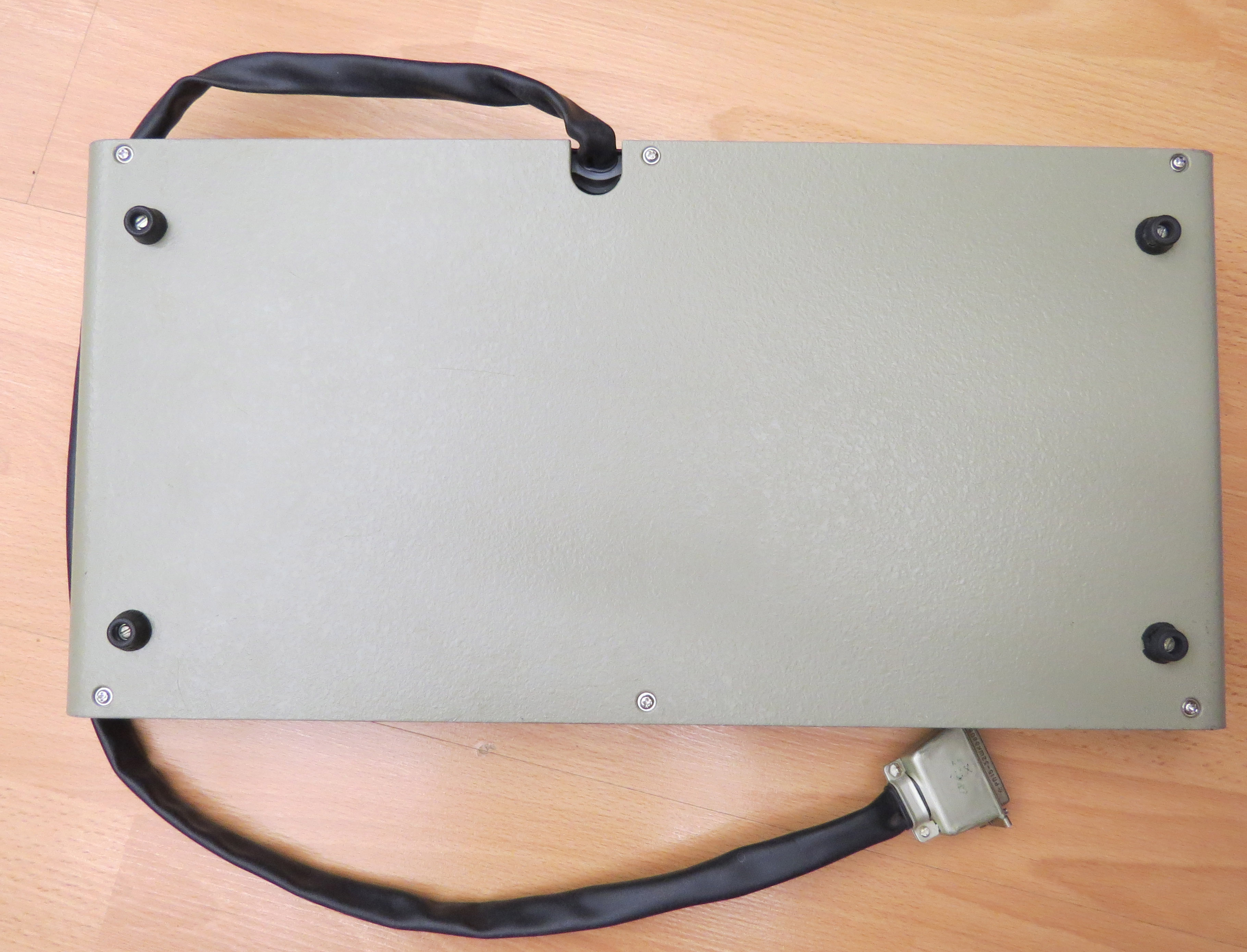

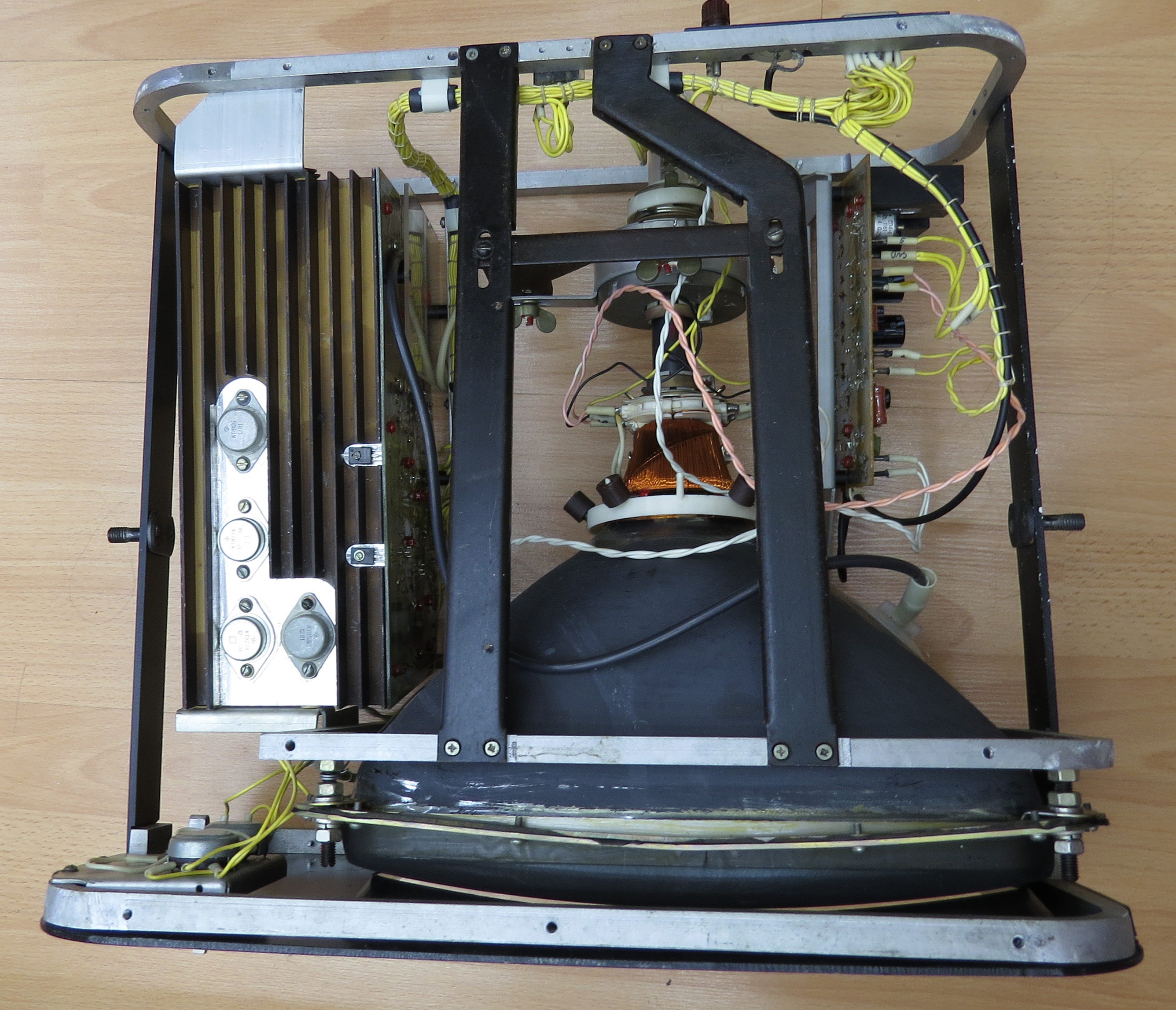

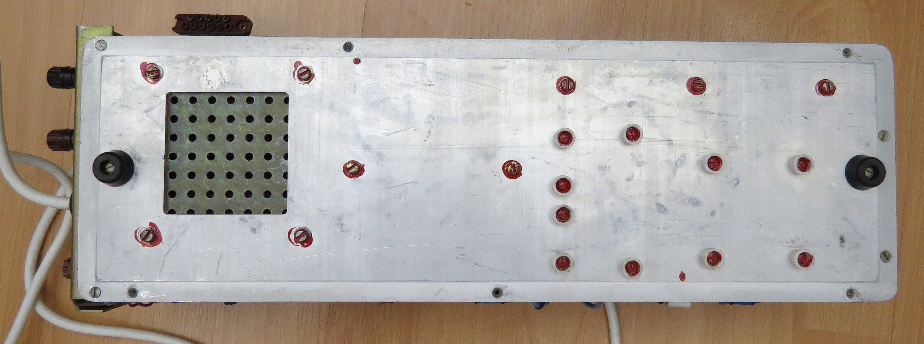

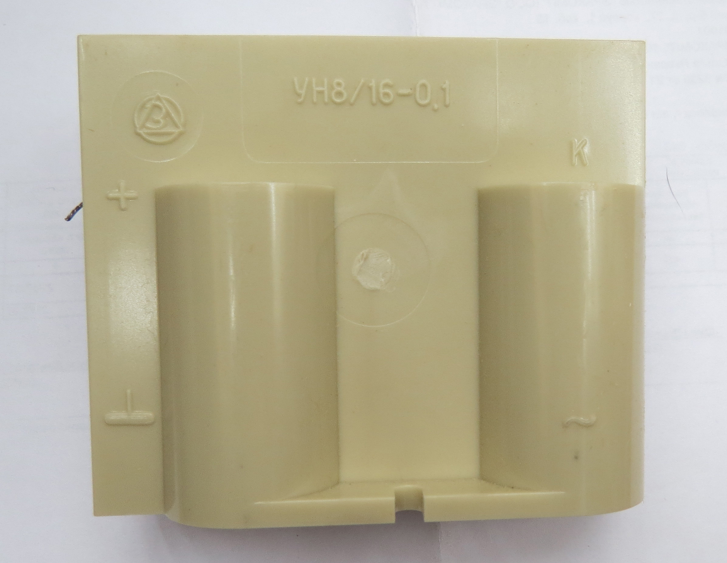

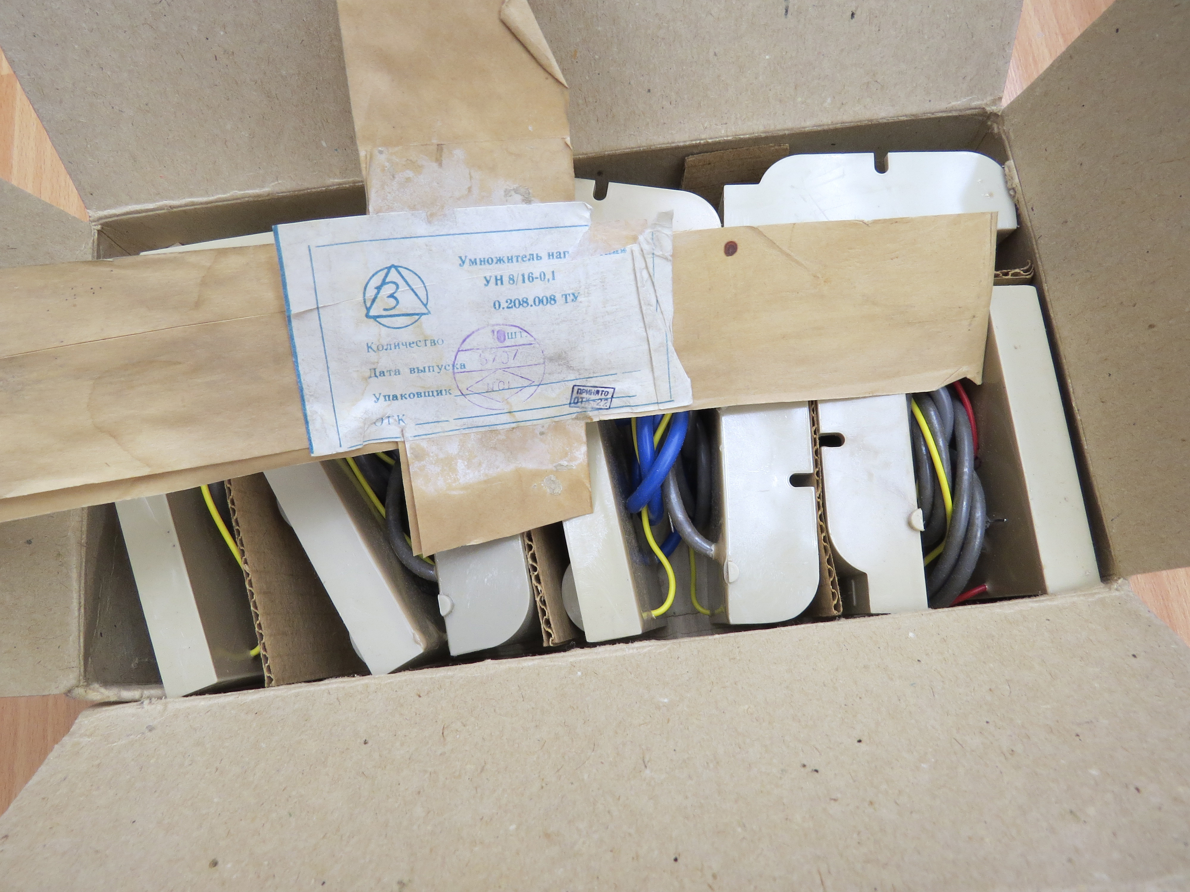

Блок питания
* шнур новый

Клавиатура БК-7 (до чистки)
ЩЦМ3.662.831 ЩЦМ3 662.831 3.662.831 3 662 831 3662831 ЩЦМ3662831
ЩЦМ7.819.250 ЩЦМ7 819.250 7.819.250 7 819 250 7819250 ЩЦМ7819250

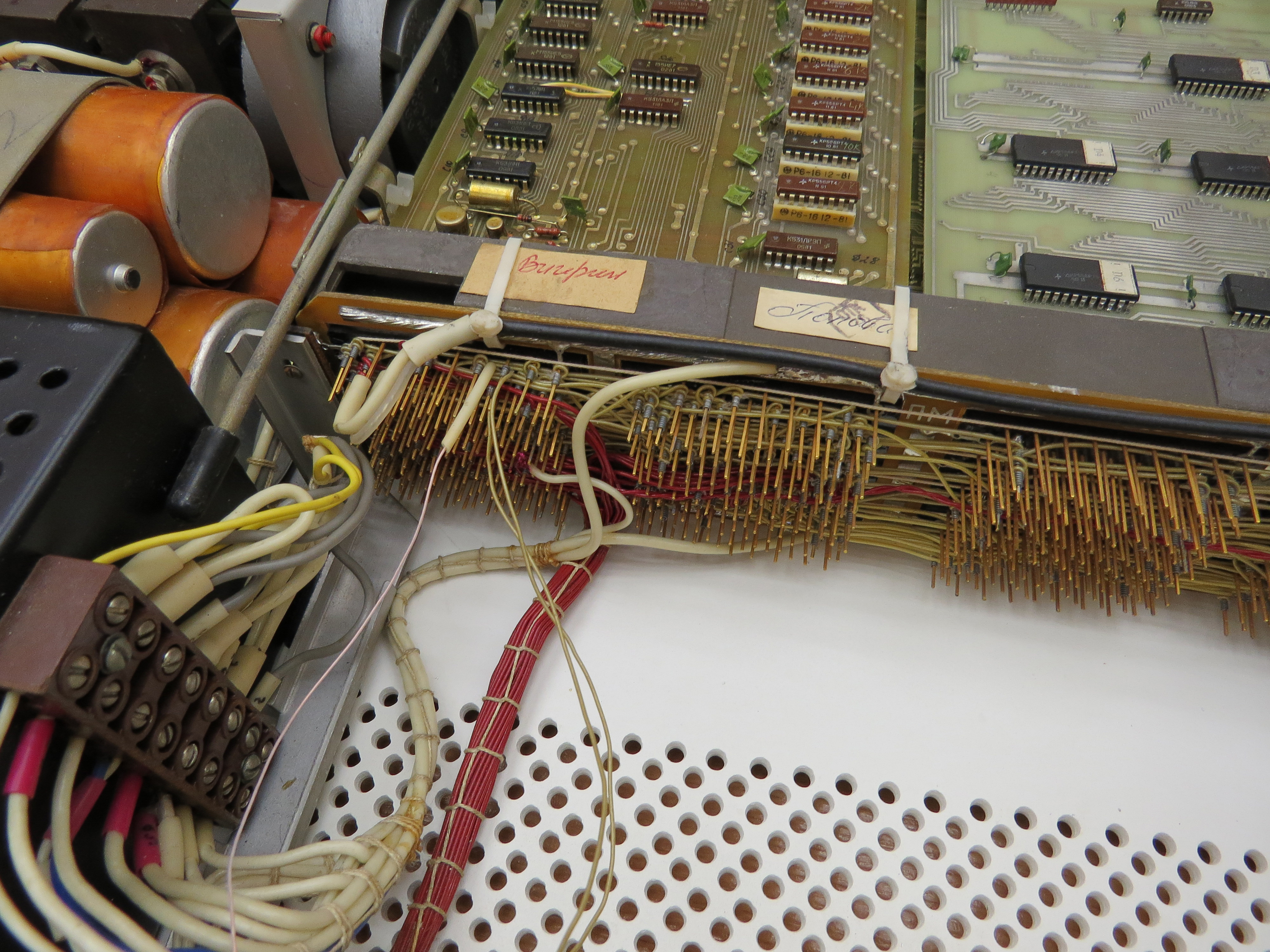

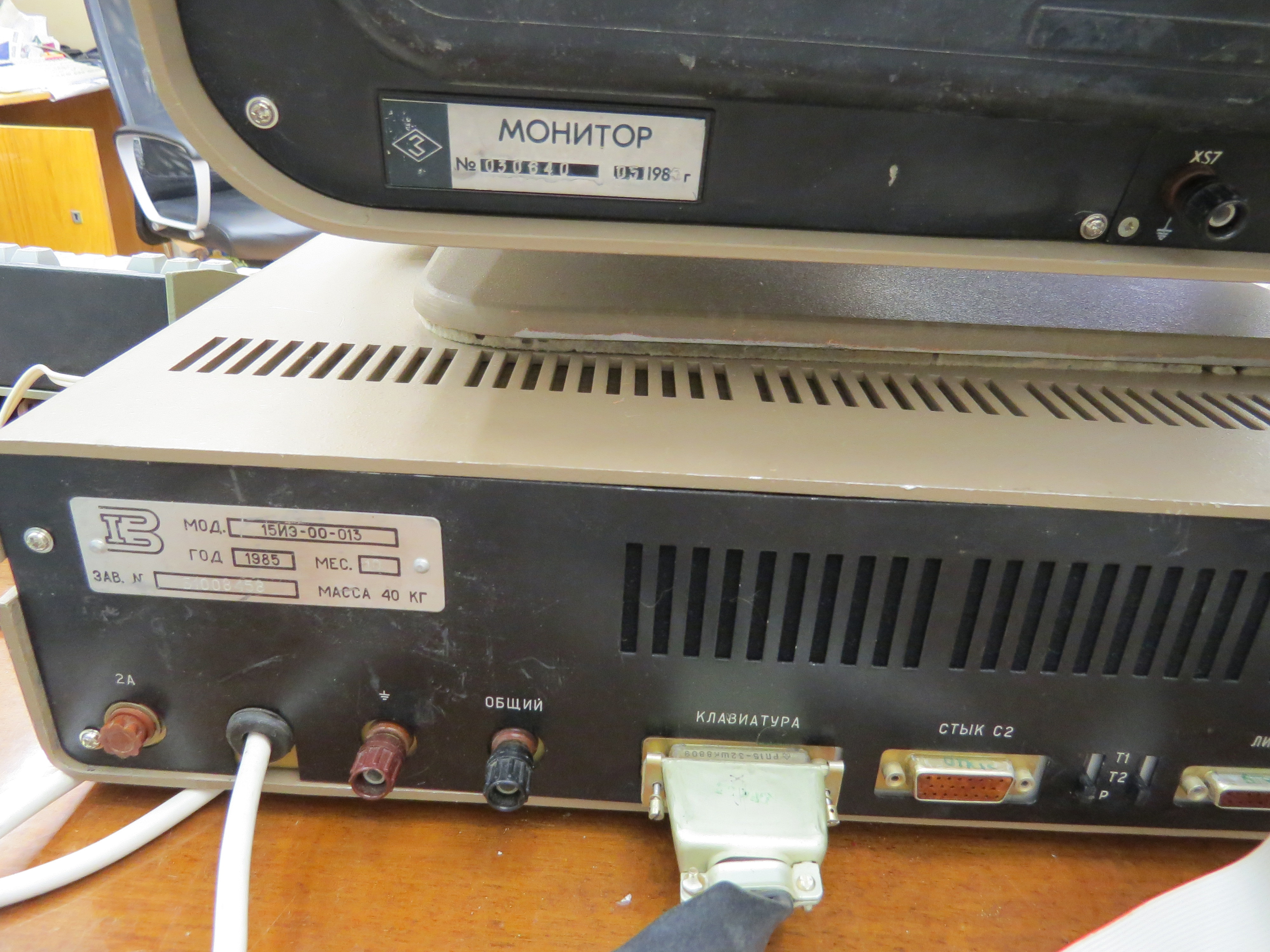

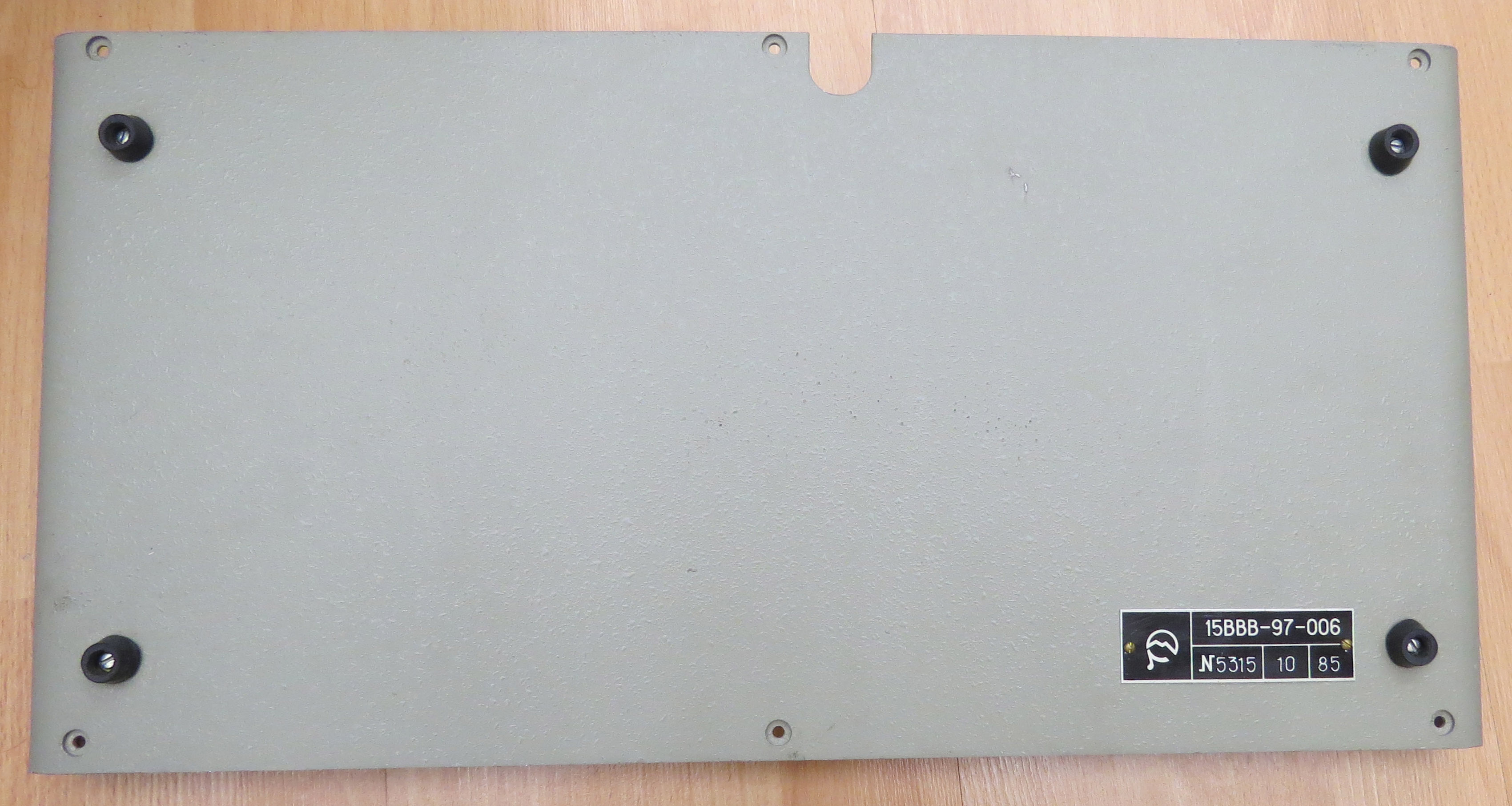

Корзина с платами

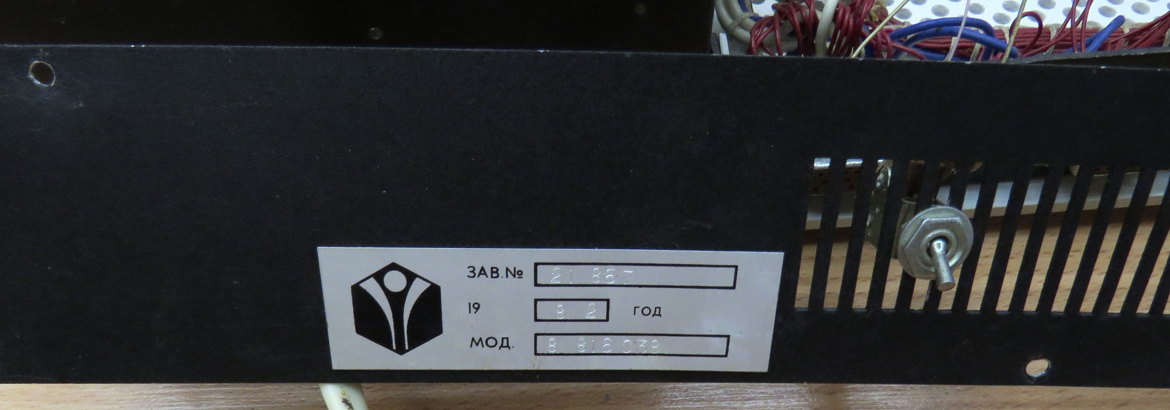

Шильдик сзади
согласно каталога логотипов это
IPB Image Воронежский завод радиодеталей

ГС - генератор сигнала, оригинальная фрязинская версия на ИР1

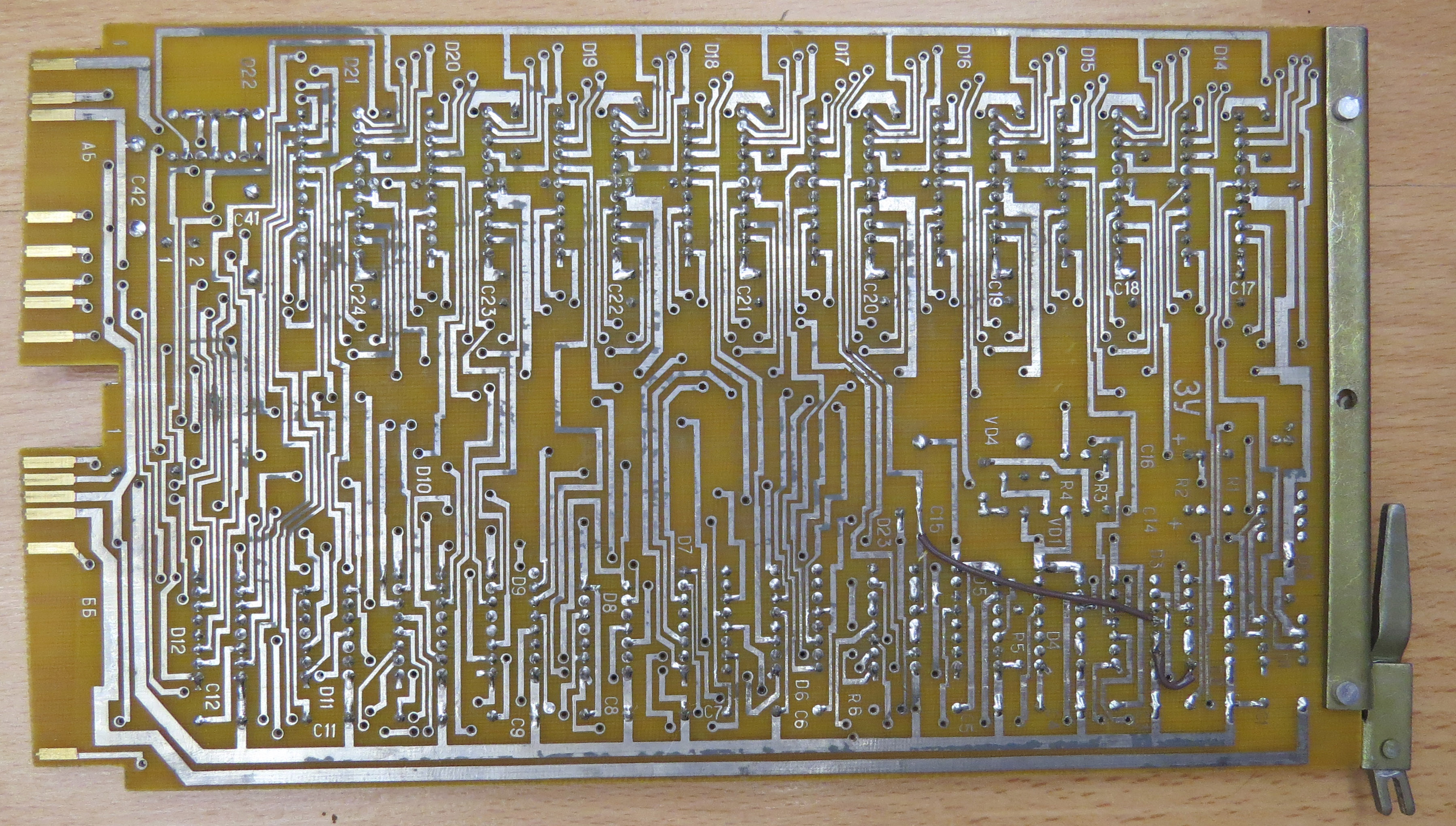

ни по схеме ни по внешнему виду не отличается
единственные явные отличие фрязинских плат это лакировка и защелки
Живы будем - Не помрем !

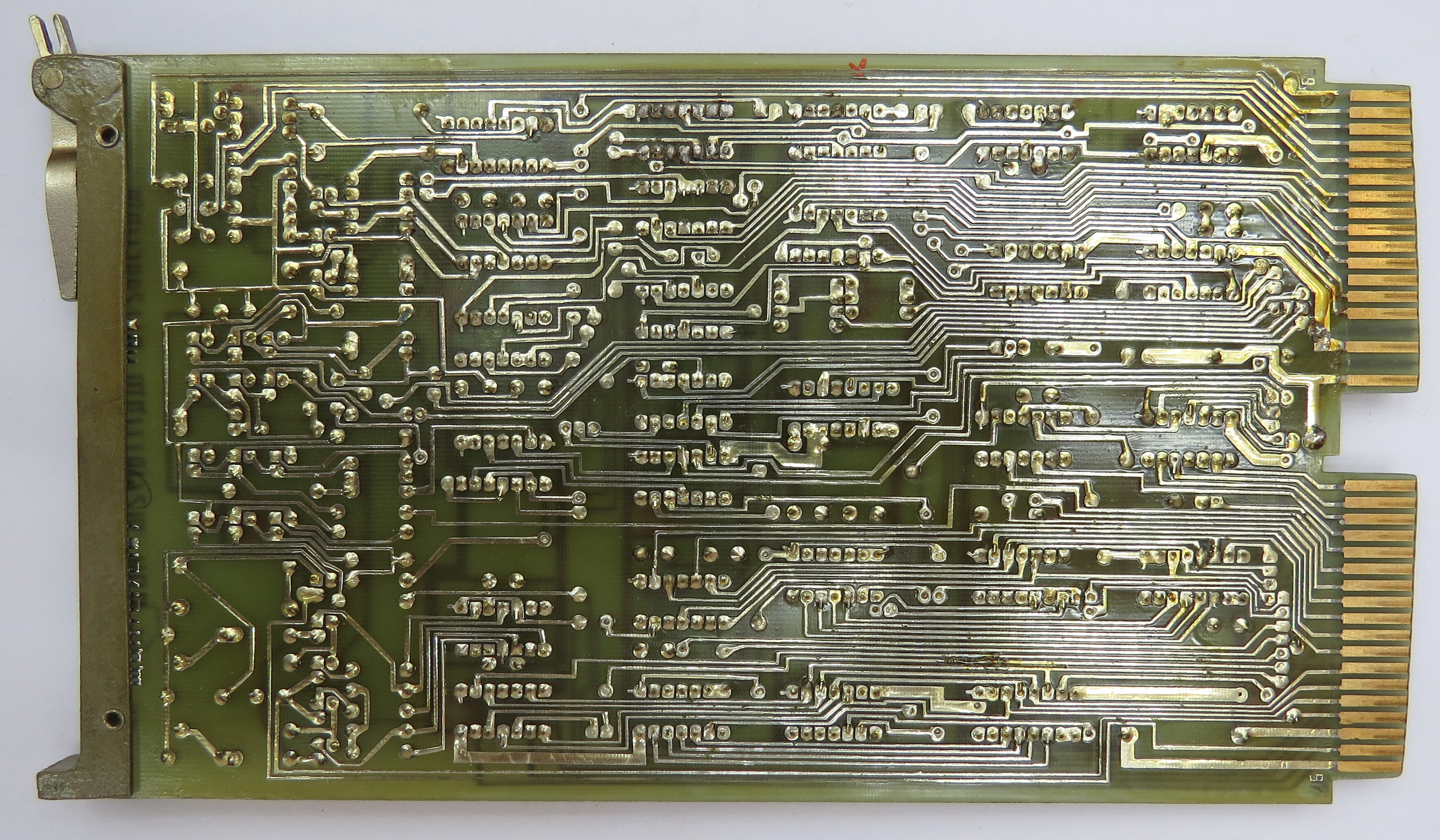

ИВВ - ввод-вывод - новая ревизия

ПЗУ

SuperMax
сообщение 24.1.2016, 23:29
Сообщение #17
Администратор
Группа: Root Admin
Сообщений: 6 382
Из: Красноярск
Пользователь №: 1

сообщение 24.1.2016, 23:46
Сообщение #18
Администратор
Группа: Root Admin
Сообщений: 6 382
Из: Красноярск
Пользователь №: 1

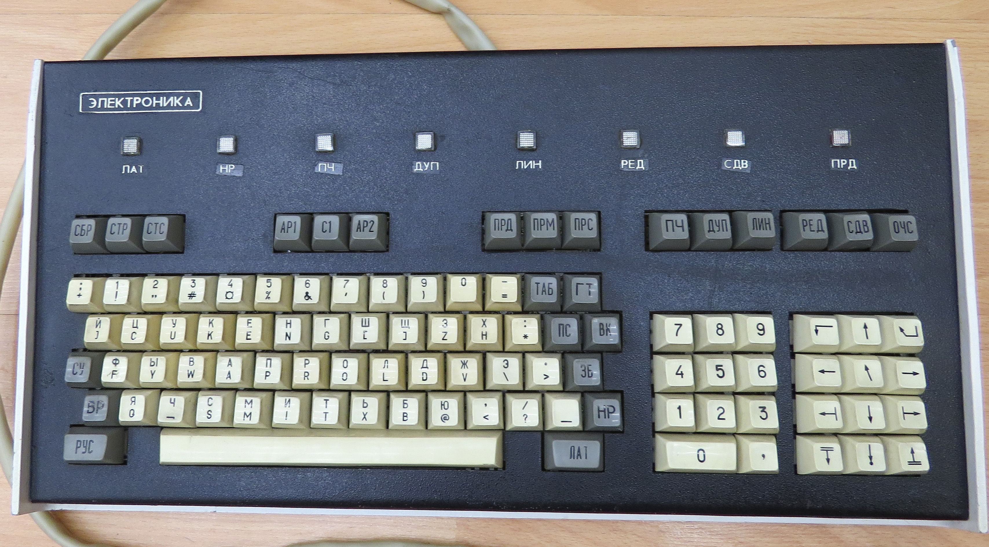

Клавиатура фрязинская - те с платой в лаке

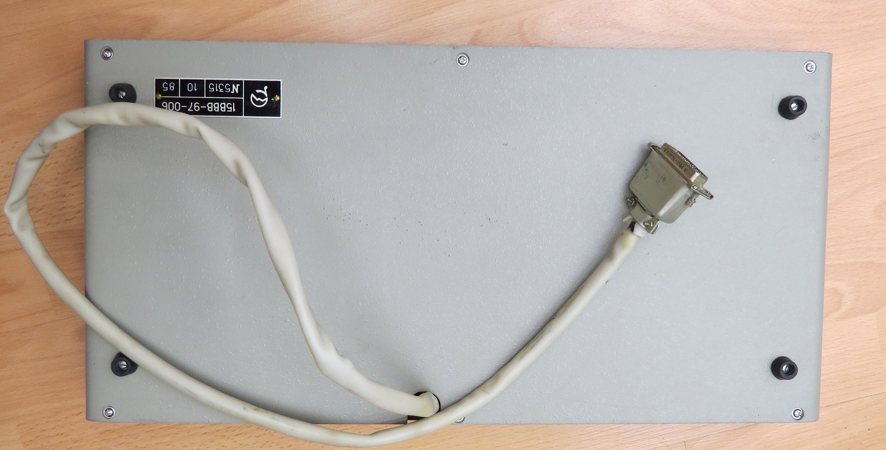

Клавиатура новая - печатка без лака
шла в комплекте с терминалом
маркировка 15ВВВ-97-006

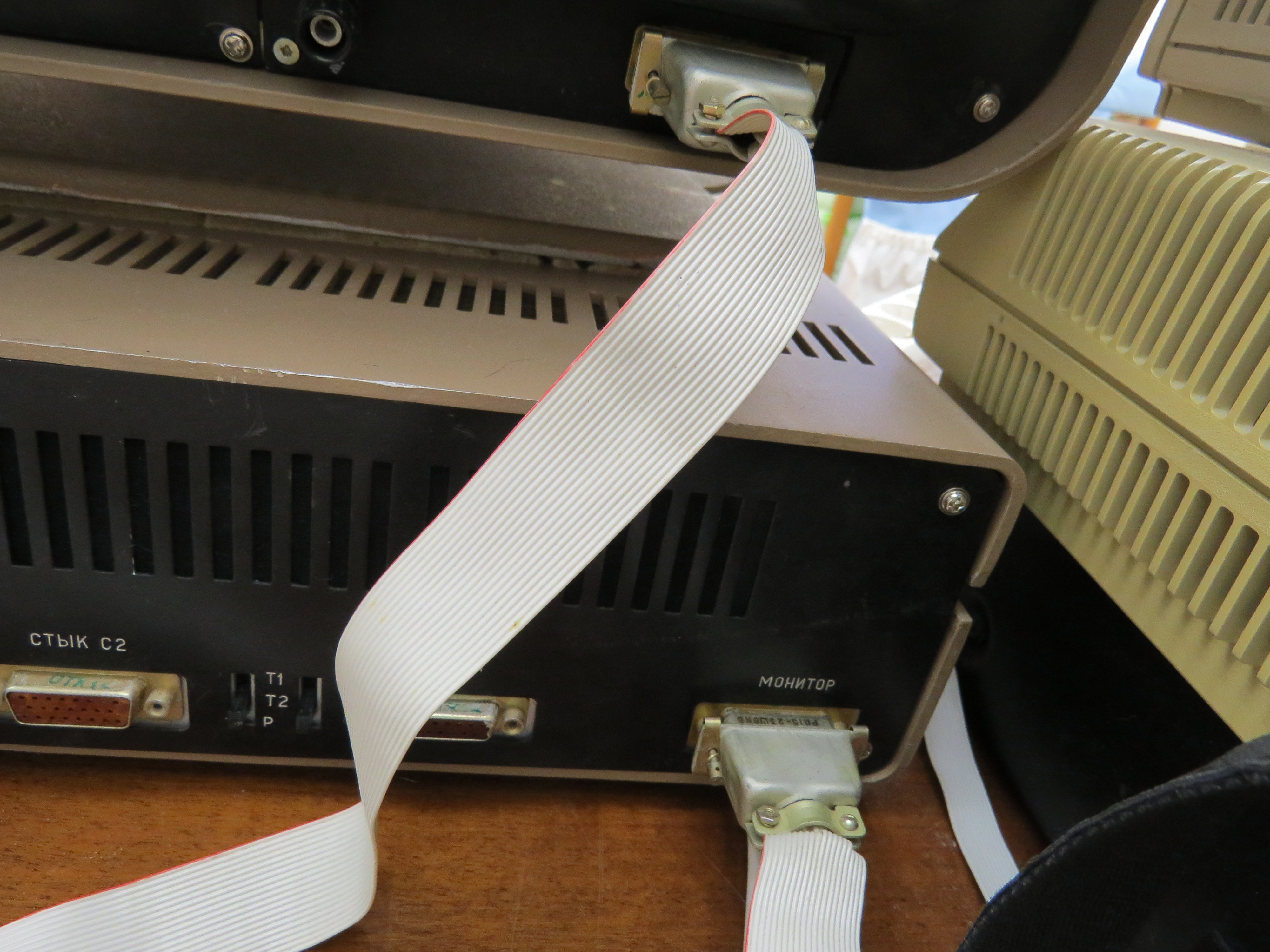

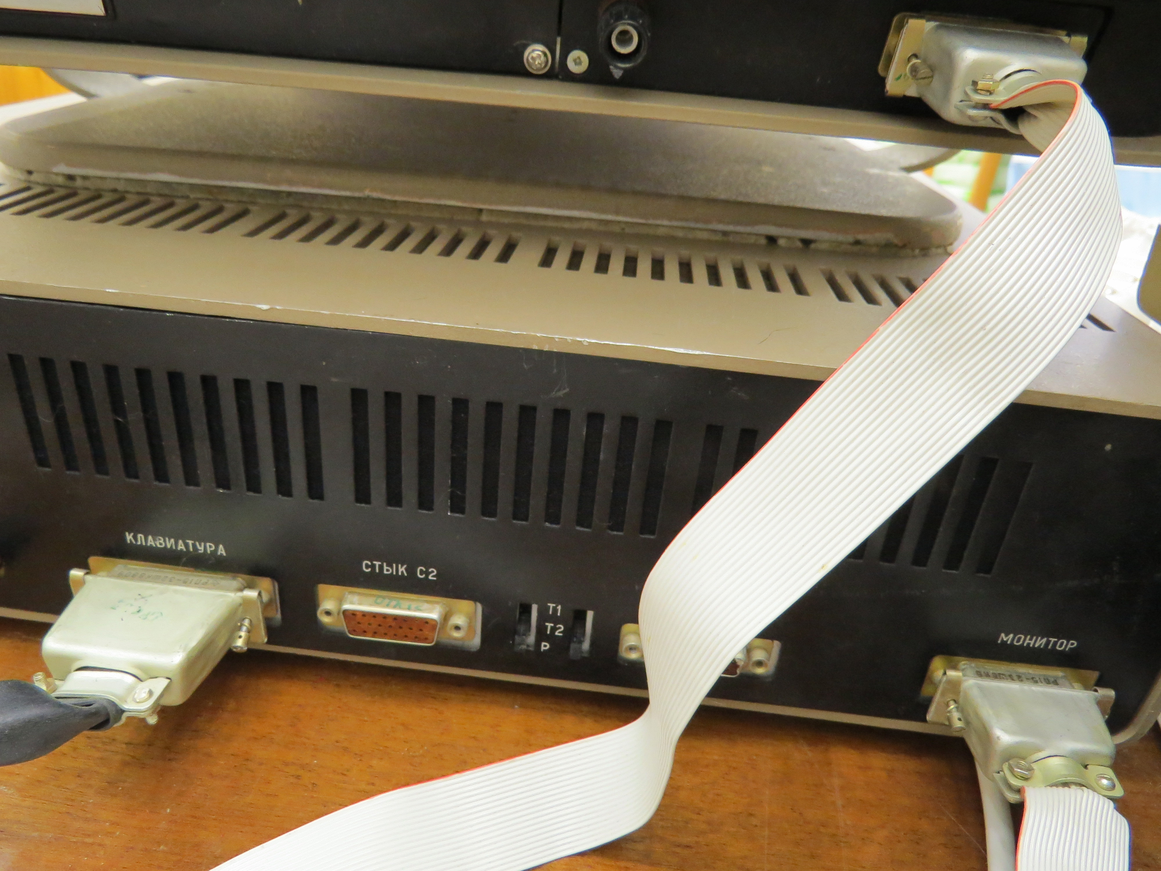

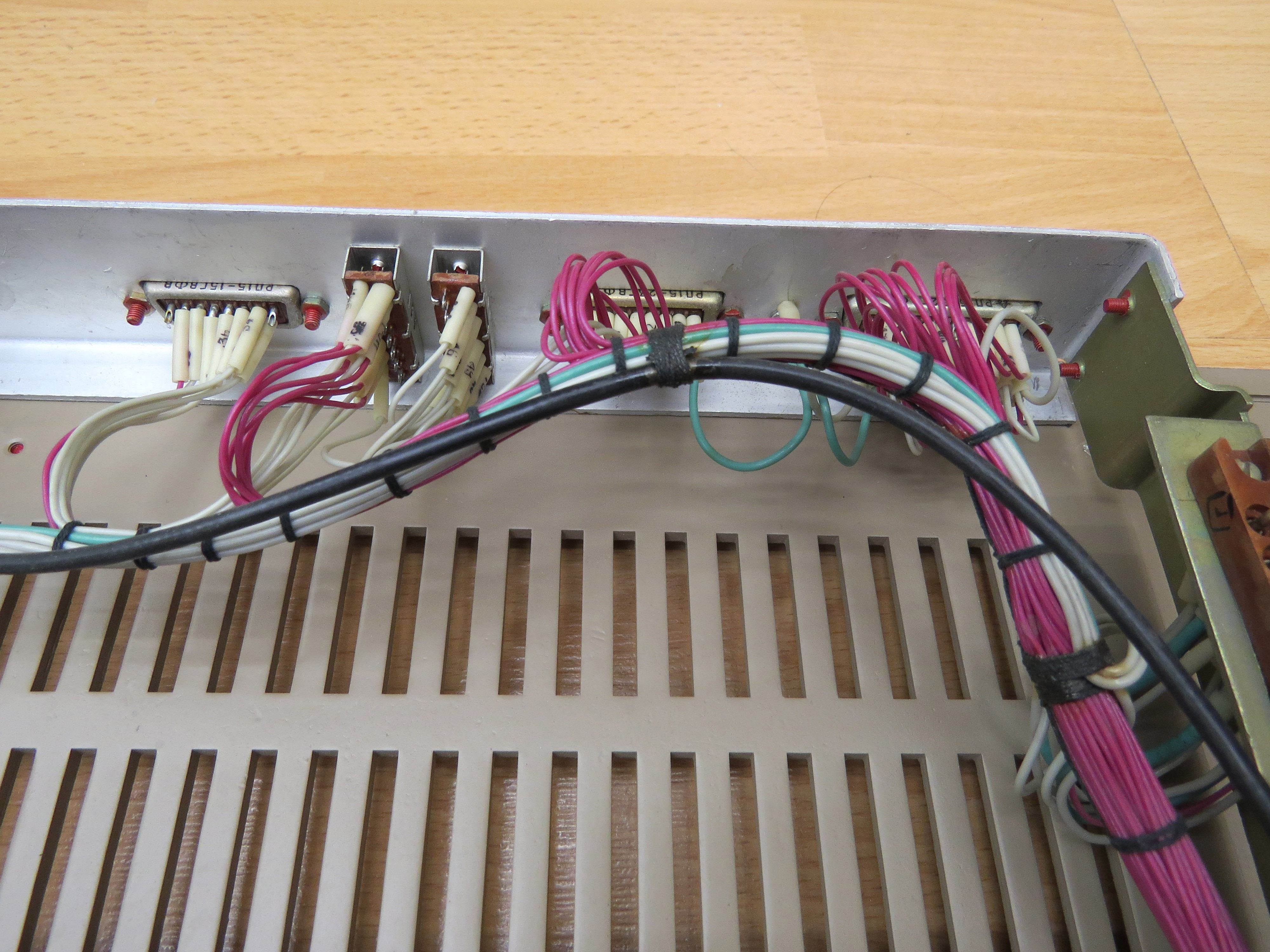

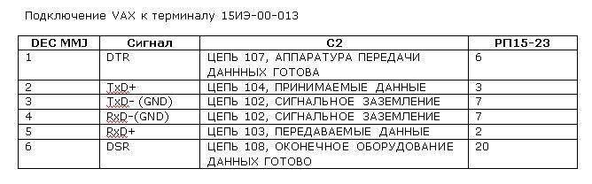

Стык С2 это RS232
Соответственно к терминал можно подключить не только ДВК-1/2/3
но и любую другую технику
распайка для подключения DEC MicroVAX
