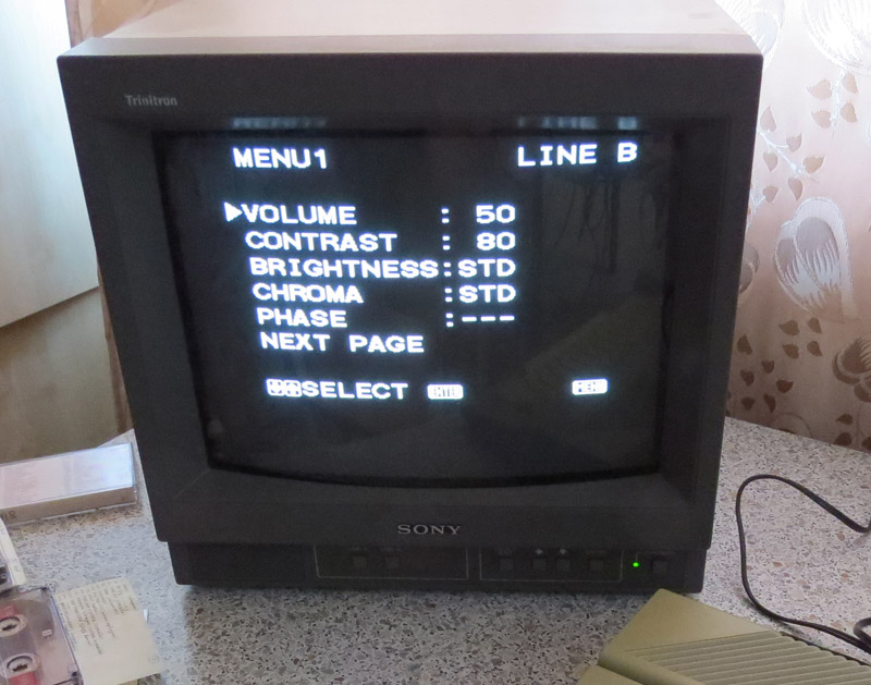

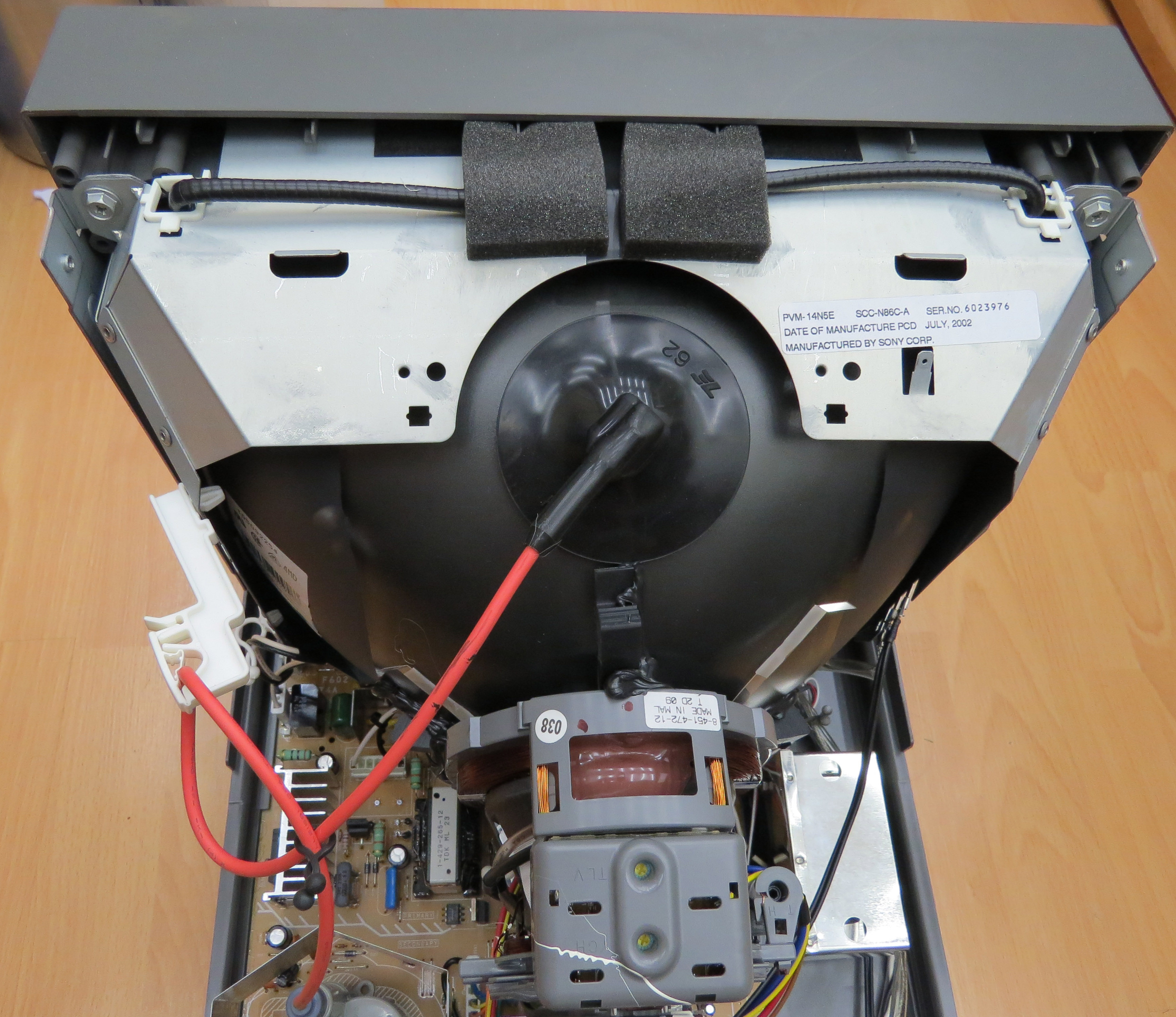

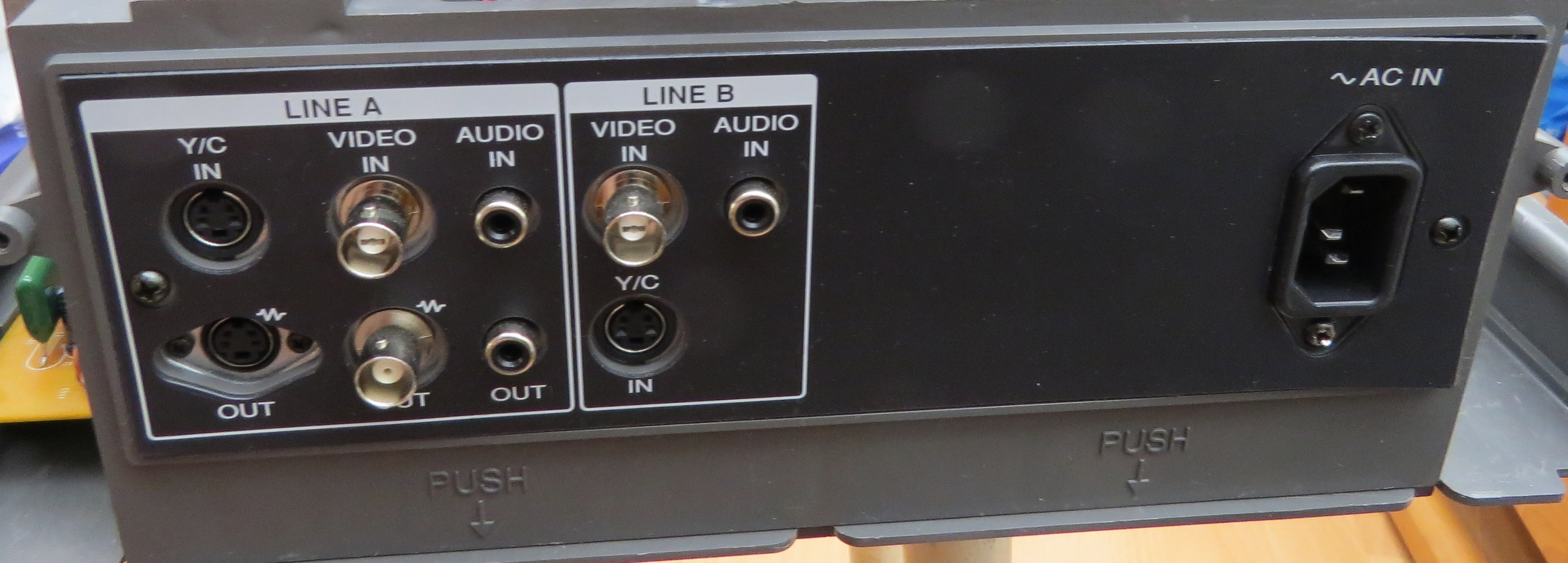

Фотоотчет по монитору
Прикрепленное изображение Прикрепленное изображение Прикрепленное изображение Прикрепленное изображение Прикрепленное изображение Прикрепленное изображение Прикрепленное изображение Прикрепленное изображение Прикрепленное изображение Прикрепленное изображение Прикрепленное изображение Прикрепленное изображение Прикрепленное изображение Прикрепленное изображение Прикрепленное изображение Прикрепленное изображение Прикрепленное изображение Прикрепленное изображение

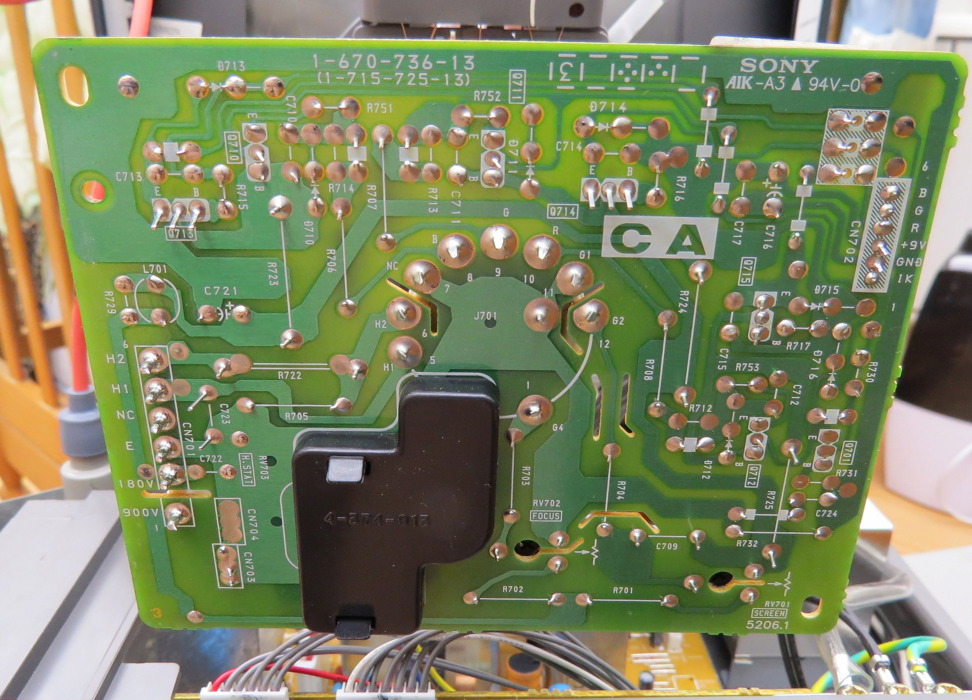

Начал допаивать детальки на Q-панель. Что бы добраться до них нужно отпаять BNC и тюльпаны. Понадобится оловоотсос.
Детальки приобретал еще до получения монитора. И кое с чем не угадал. Большая часть резюков там для поверхностного понтажа (smd).
Стабилитрон пока не нашел.

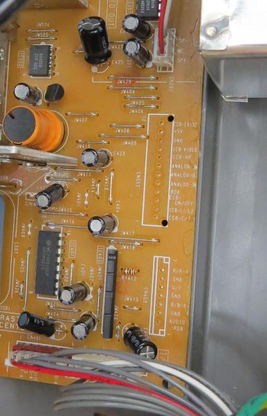

Альбом: http://fotkidepo.ru/?id=photo:1123515
(там лежат оригиналы этих фоток 4912 x 3264)
IPB Image
Q-панель
IPB Image
Q-панель с тыльной стороны
Для отсоединения платы от железки нужно отпаивать BNC и тюльпаны
IPB Image
Q-панель со стороны деталек
Засада с диодом Зеннера MTZJ-T-77-11A, который висит на синке.
Кто найдет, пишите. 2$ за диод + 50$ доставка с ебея как то не улыбается. Пока впаяю что-нить более менее подходящее туда.

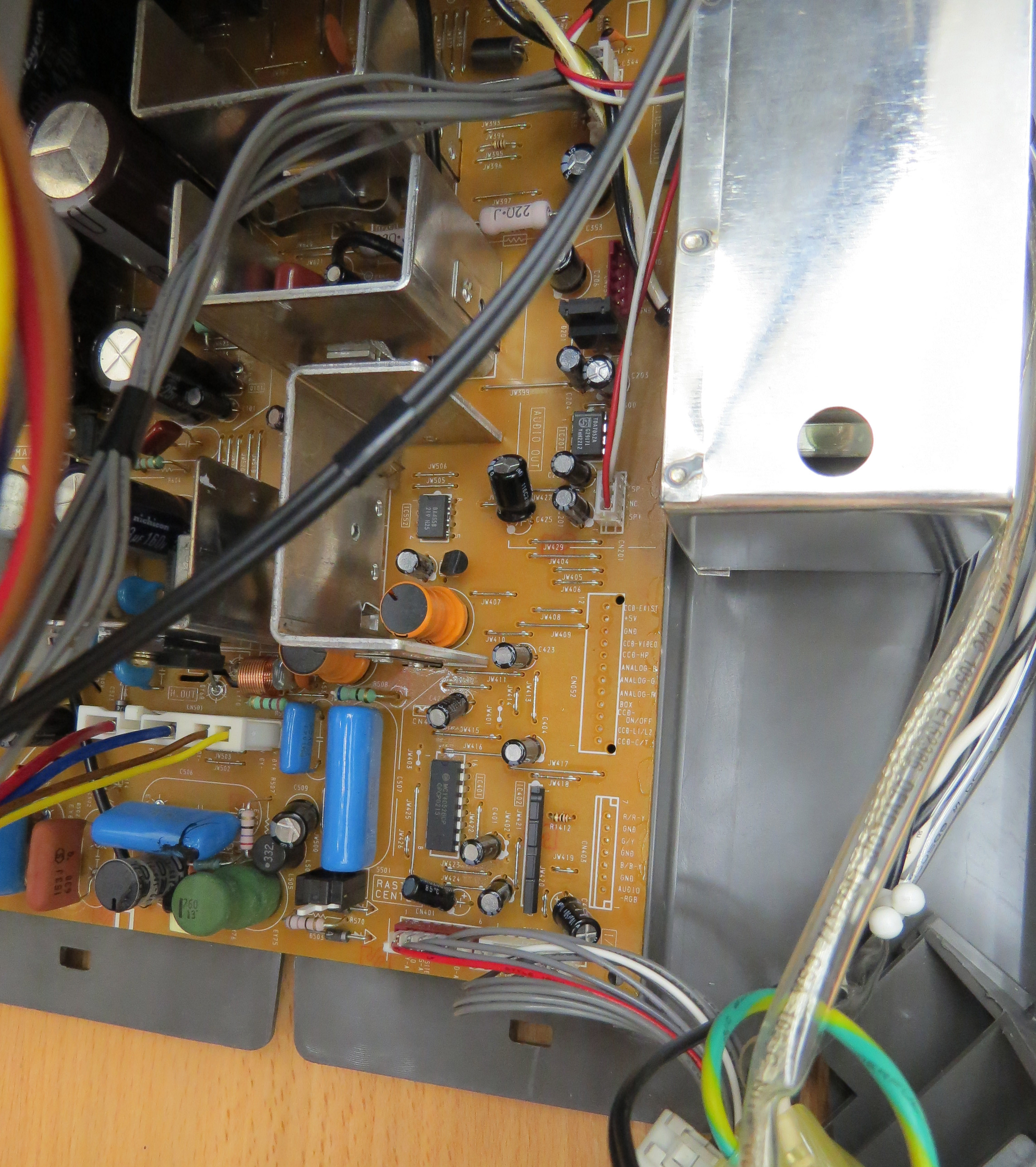

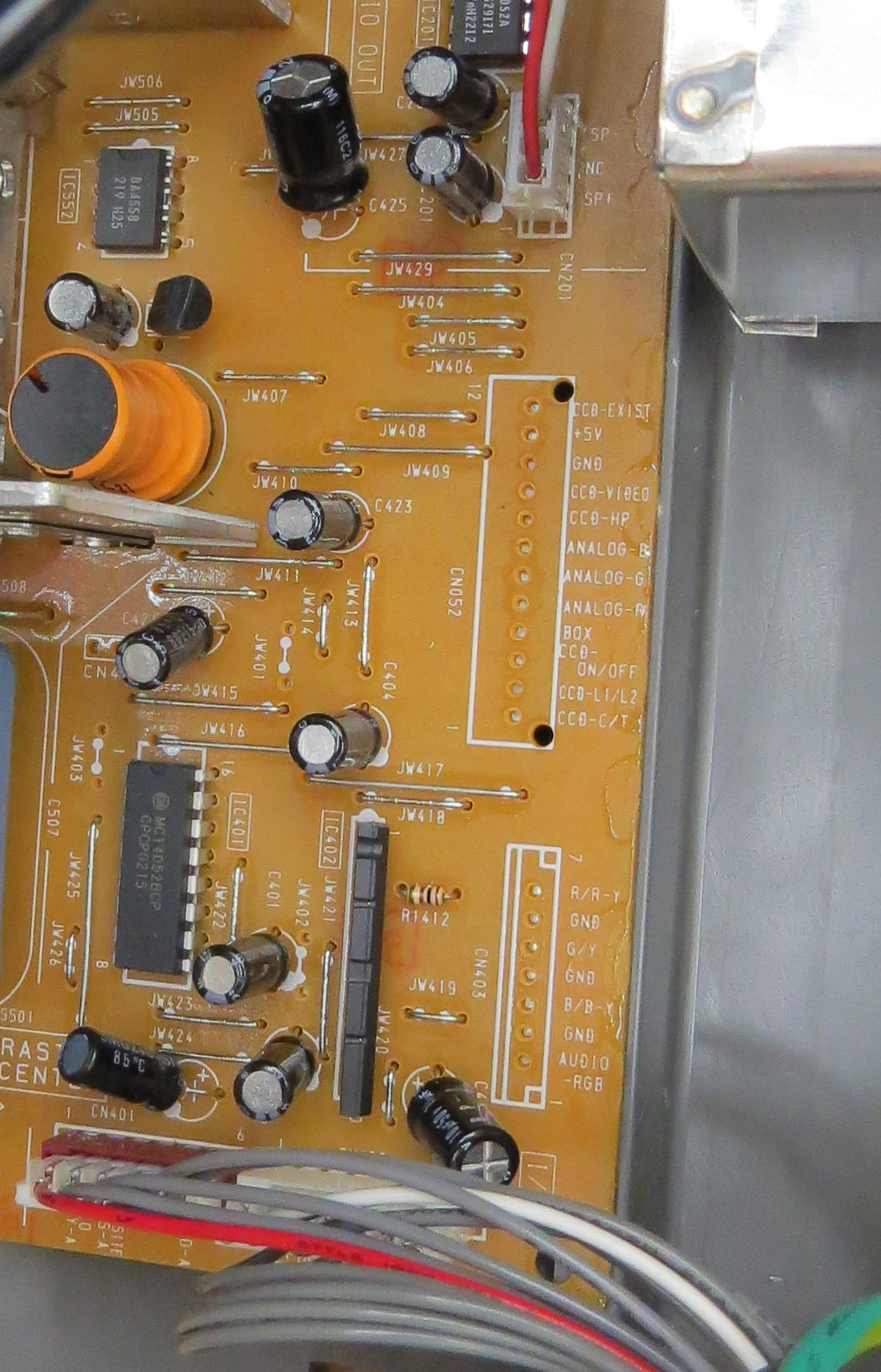

Что то начинает получаться
IPB Image
Q-панель допаял, теперь вопрос в А-борде.
Кнопку линии Б на РГБ переключил. Напаял три кондера, те что по быстрому нашел куда паять. Красного канала пока нет, и видимо еще много чего нет. Мыло, расфокус, мерцание, яркость. Видимо с А-бордой еще посидеть придется.
Попробовал подключить бытовой плеер по композиту на А-линию, моник написал no sync. Странно. S-video у меня уже нету ничего.

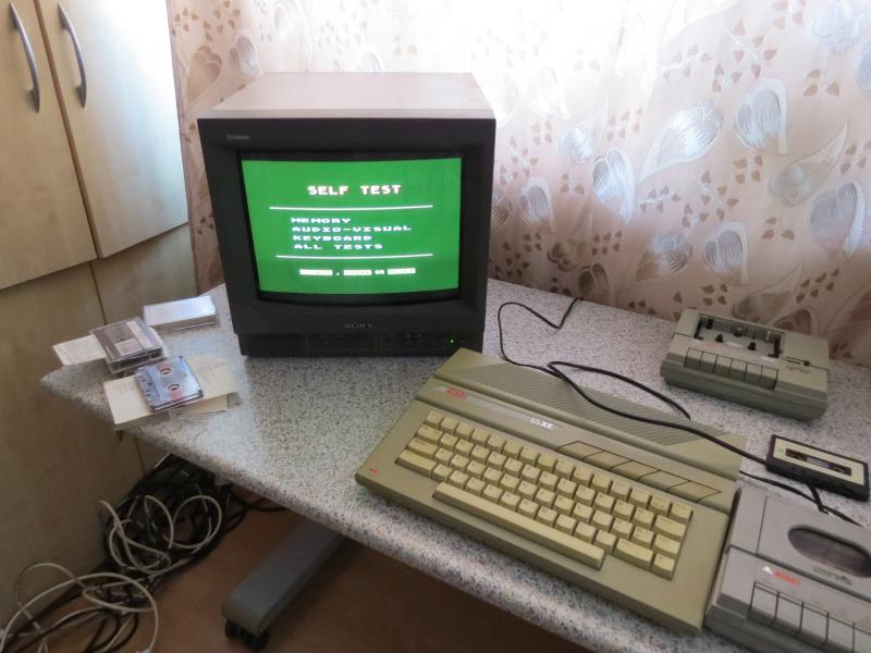

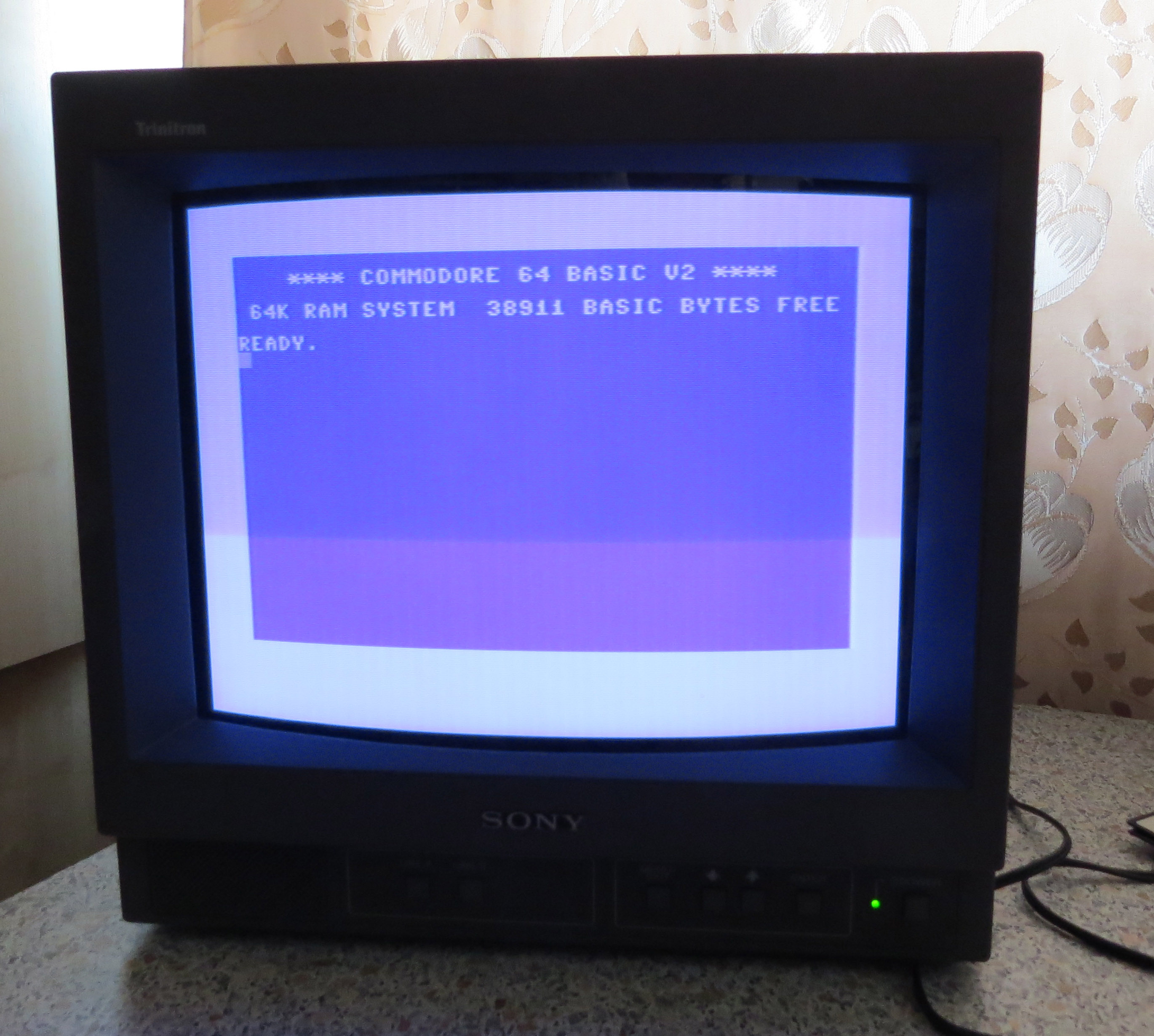

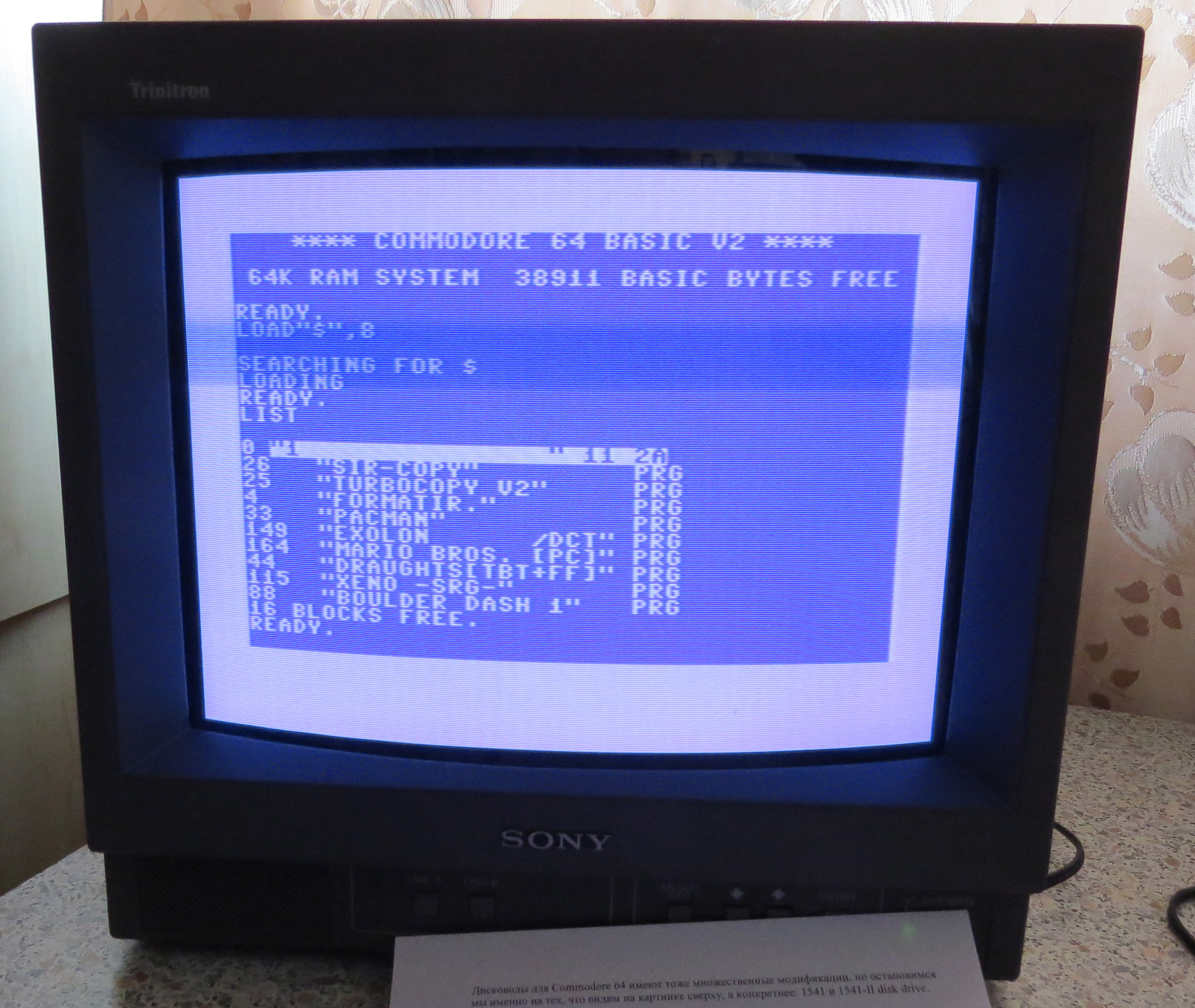

Готово
IPB Image
В общем было готово все еще по предыдущей фотке. Просто буржуи тоже ошибаются, на плате перепутана шелкография rgb-коннектора. Расфокус был из за выкрученной контрастности.
Мерцает все-таки явственно, толи я отвык, толи Электроника 32-ВТЦ, который у меня был в детстве, ни чуть не хуже этого сони smile.gif
У меня кстати лишняя Q-панель образовалась от 14N6E. Поторопился, купил убитый монитор на запчасти. Не пригодился, если не считать цивильной пластмассы с надписями RGB сзади монитора smile.gif Продам за тыщу.

IPB Image
Допаянная Q-панель, вид со стороны деталей
IPB Image
Допаянная Q-панель, вид со стороны дорожек
IPB Image
Доделанная A-board
Синий провод там от того, что я порвал одну дорожку, пытаясь напаять навесные кондеры в отсутствии smd-шных. Так делать не надо smile.gif

грубо говоря в тексте и в остальных 200строчных режимах все ок
но в играх - типа EGA-Lines не пойдет
также не надо забывать, у EGA-мониторов входы сделаны под ОК
те в нашем мониторе потребуется подтяжка к +5В (cм схему ниже по ссылке)
и канал яркости в EGA отдельный - те потребуется матрица цветов как в EGA-мониторе
см схемы в этой теме
