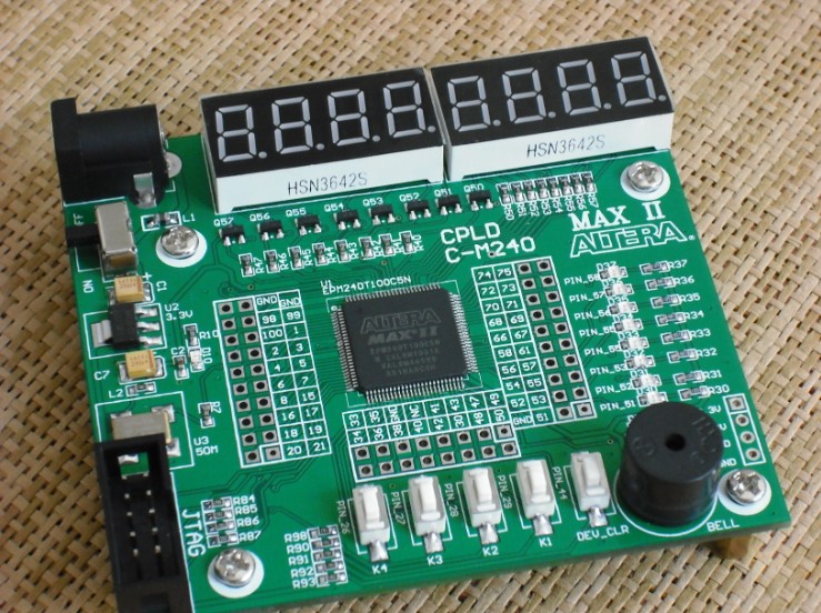

Описание макетной платы CPLD C-M240 MAXII ALTERA
Прикрепленное изображение
Полного описания в сети данной платы нет
зафиксирую основные моменты
светодиоды 8шт
PIN58 - 1
PIN57 - 2
PIN56 - 3
PIN55 - 4
PIN54 - 5
PIN53 - 6
PIN52 - 7
PIN51 - 8
схема под открытый коллектор - те светодиод через резистор на +3.3В
кнопки
PIN29 - 1
PIN28 - 2
PIN27 - 3
PIN26 - 4
схема - кнопка замыкает пин на землю, сам пин подтянут к +3.3В
пищалка тупая - сидит на питании +3.3В и пищит если на PIN50 подать 0
7ми сегметный индикатор
сегменты
PIN85 -A
PIN84 -B
PIN83 -C
PIN82 -D
PIN81 -E
PIN78 -F
PIN77 -G
PIN76 - точка
зажигаем подачей ноля
выбор индикатора идет на
PIN95 - D1
PIN92 - D2
PIN91 - D3
PIN97 - D4
PIN89 - D5
PIN96 - D6
PIN87 - D7
PIN86 - D8
выбор осуществляется подачей 0 на PIN
тактовый генератор дает 50Mhz на PIN12
экспорт привязки из квартуса
