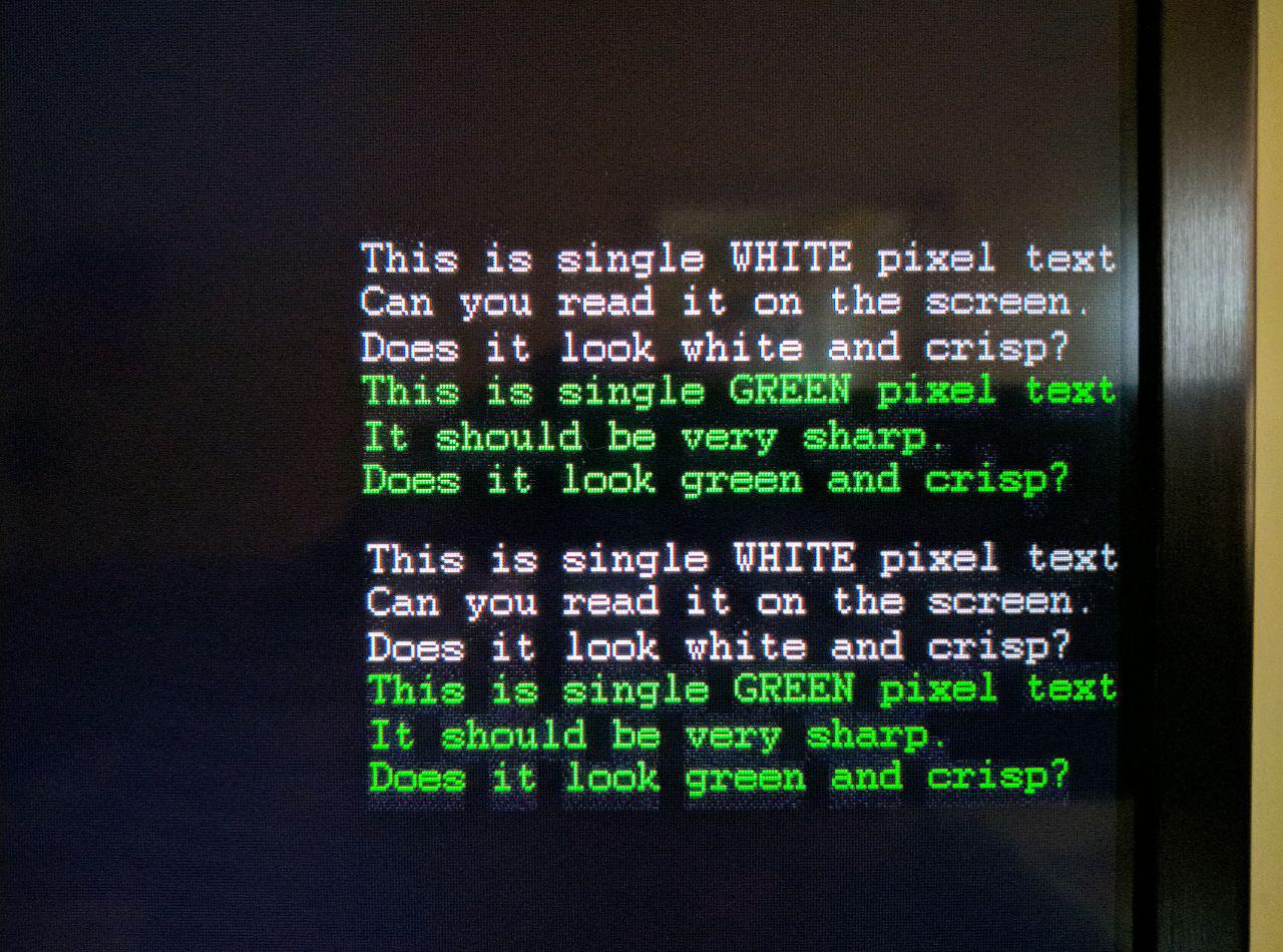

Примеры дефектов телевизоров:
sony 49xf8505
Прикрепленное изображение
те задрана гамма и появляется мусор, который быть не должен
