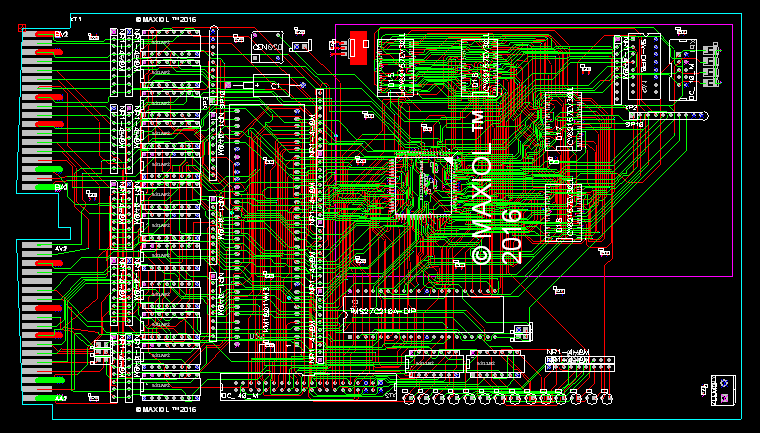

Подготовка к заказу печатной платы первой итерации МС1201.05.01
[cейчас идет процесс верификации проекта платы на предмет различных ошибок]
Первая итерация
- КМ1801ВМ3
- 4МБ статики на борту - CY62157 x 4шт
- буфера КР531АП2
- ПЛИС EPM3256
- ПЗУ TMSC210 64КБ - те можно воткнуть расширенную поддержку чего-нибудь интересного
- плата с китая, 4х слойка
превью платы
Прикрепленное изображение

Задача:
1. собрать печатную плату в минимальном варианте, те установить конденсаторы, генератор, резисторы, разъем JTAG, светодиоды и пару резисторных матриц для светодиодов. протестировать программирование ПЛИС, помигать светодиодами.
2. Начать разработку основной логики для работы процессора, памяти, HALT режима итд
На данный момент планируется заказать партию 10 плат (при этом достигается такая низкая стоимость плат)
и по факту поступления плат, снабдить разработчиков платами и наборами деталей
Варианты участия
1. "я буду разбираться с ПЛИС" - печатная плата + набор деталей [по себестоимости - см выше] - те общие затраты на сборку платы будут <5000р
2. "я готов помочь финансами и участвовать в тестировании" - получает набор печатка + детали за 6000р + надо будет докупить детали согласно списка
3. "я делаю предзаказ на полный набор для сборки" по схеме: деньги сейчас, стулья потом. 10000р. набор деталей высылается сразу по поступлению их на склад, ПО для заливки в ПЛИС и прошивка ПЗУ по мере разработки
4. "у меня есть детали" - нужны: КМ1801ВМ3 КР531АП2 - соответственно приветствуется бартер.
возможны иные пути участия - те разработка ПО отладчика, софта для ARM-процессора бекплана, разводка печатной платы, справочно-консультационная поддержка итд
обозначу риски: сразу скажу, что существует риск, что будет выявлена какая-то ошибка в печатке и первая итерация потребует доработок - те что-то придется резать итд итп. может вообще ошибка фатальна и плата не взлетит. соответственно участие в проекте означает принятие данного риска.
