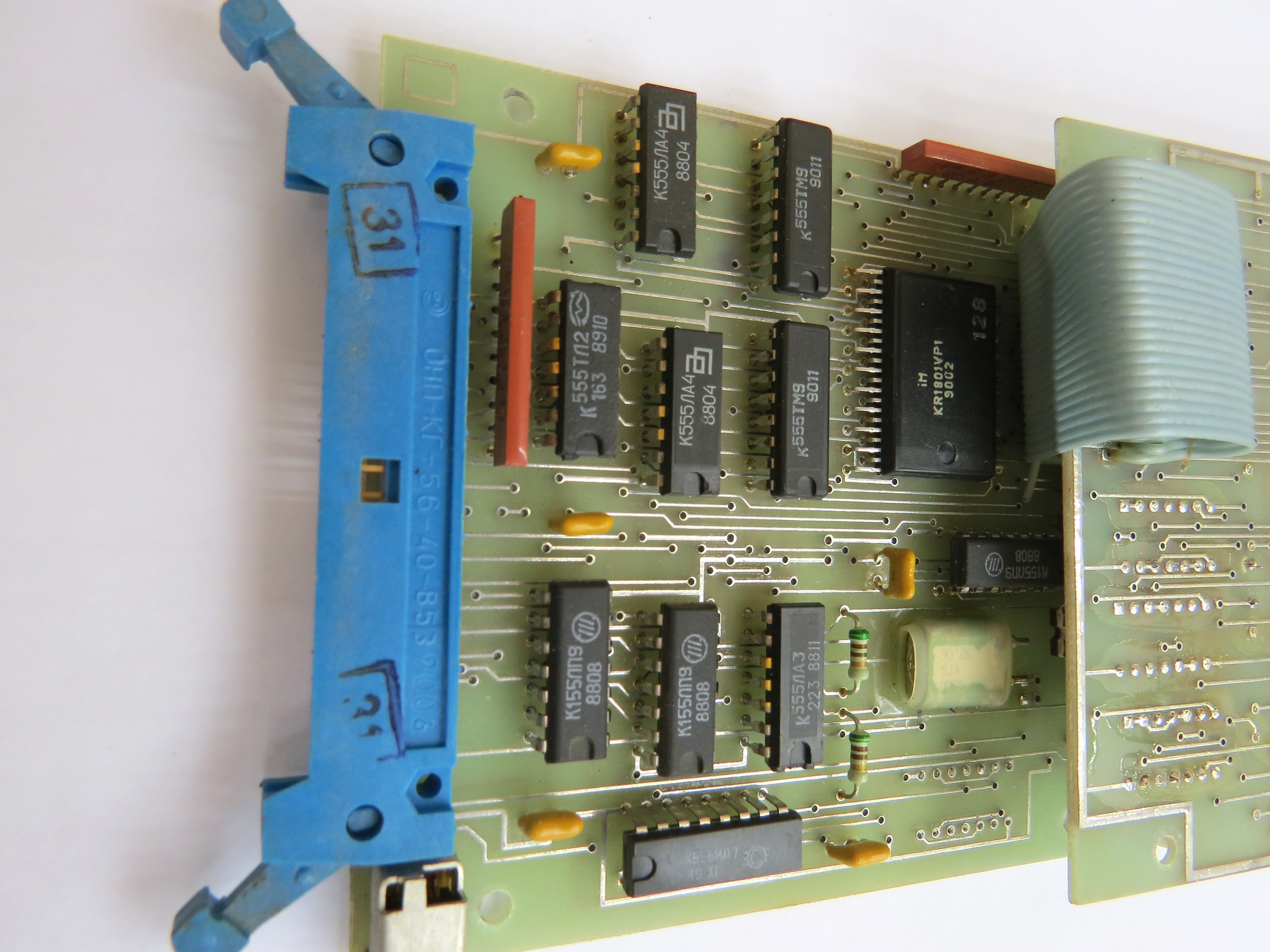

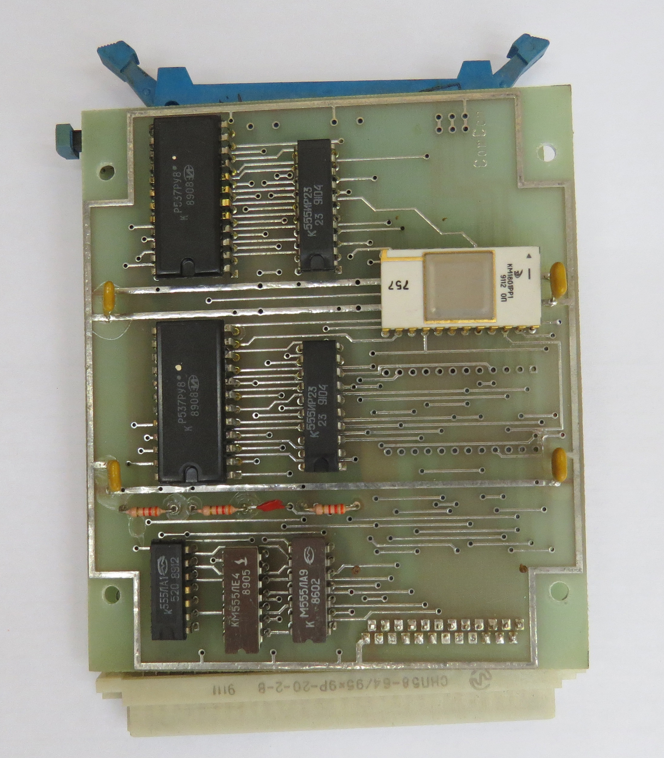

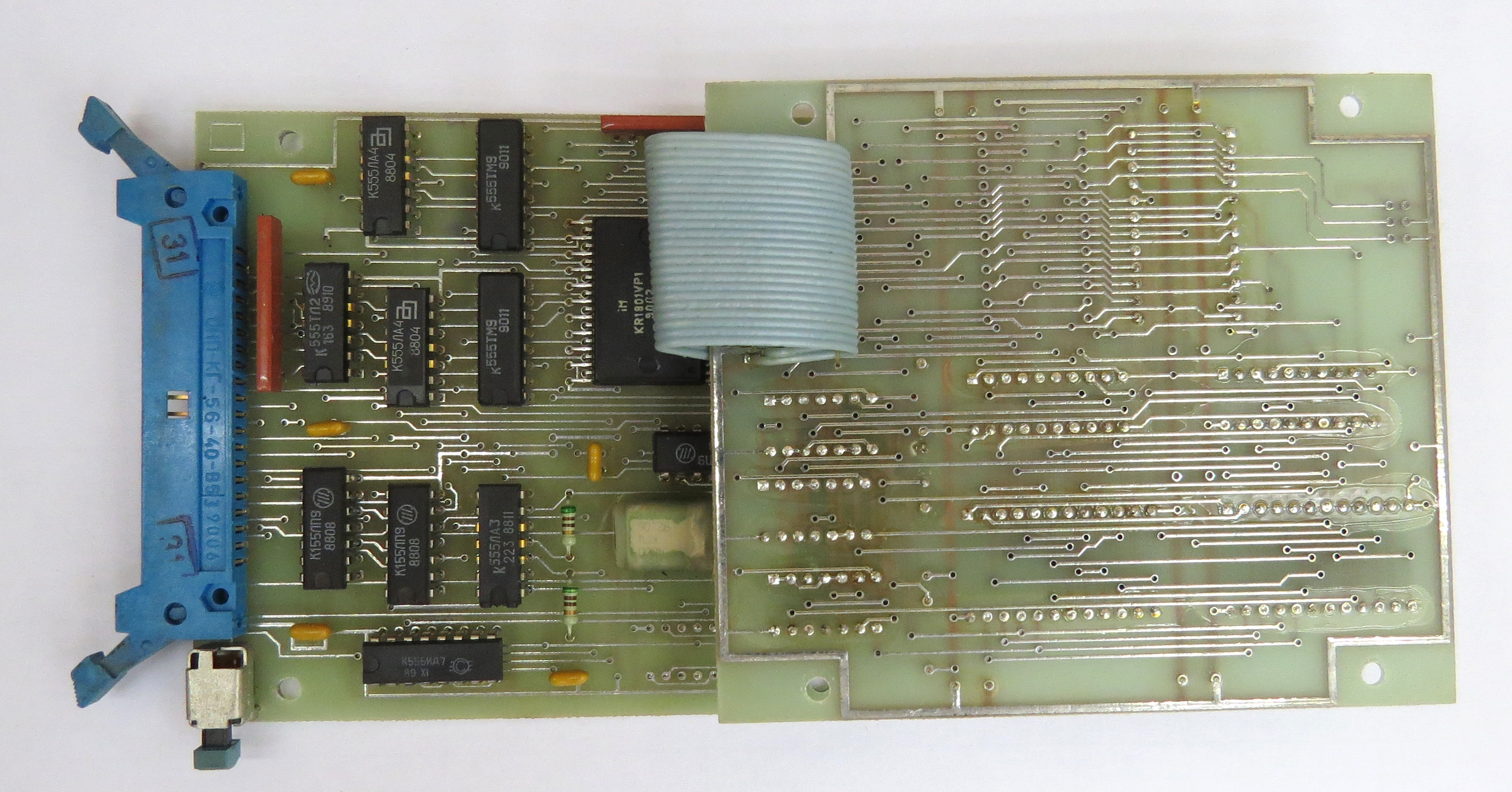

С появлением БК-0011, укомплектованной контроллером накопителя на гибких магнитных дисках, у энтузиастов возникло желание подключить контроллер к БК-0010. Задача это не простая, в связи с тем, что оперативной памяти под операционную систему в БК-0010 в принципе нет.
Соответственно было разработано достаточное количество различных контролеров - самые первые были с ПЗУ в котором помещалась МикроДос с оболочкой "нортон"
В моей коллекции данных контроллеров не сохранилось.
Также были различные контроллеры с расширением памяти - те с адреса 120000 до 157777 (16КБ).
В свое время я участвовал в разработке и производстве таких контроллеров, основной особенностью которых был отказ от КМ1801РР1 (которая всегда была редка и дорога) и замена на обычные РФ-ки
Соответственно на верхней плате было было 8ми битное ПЗУ (2 микросхемы ) и статическое ОЗУ (2 или 4 микросхемы), в качестве дешифратора адресов - РТ5.
Помню, писал тест памяти для этого контроллера, он сохранился на дискетах, которые есть в архивах на PDP-11.RU
Недавно, мне попался интересный вариант контроллера с расширением памяти и КМ1801РР1, фотоотчет которого я представляю ниже
Данный контроллер содержит мини-ОС работающую в командной строке, формат совместим с RT11
в природе есть версии контроллера с двумя РР1 - предполагаю, что этот (с одной РР1) более новый где ОС с драйвером КНГМД утрамбовали в одну РР1
Живы будем - Не помрем !

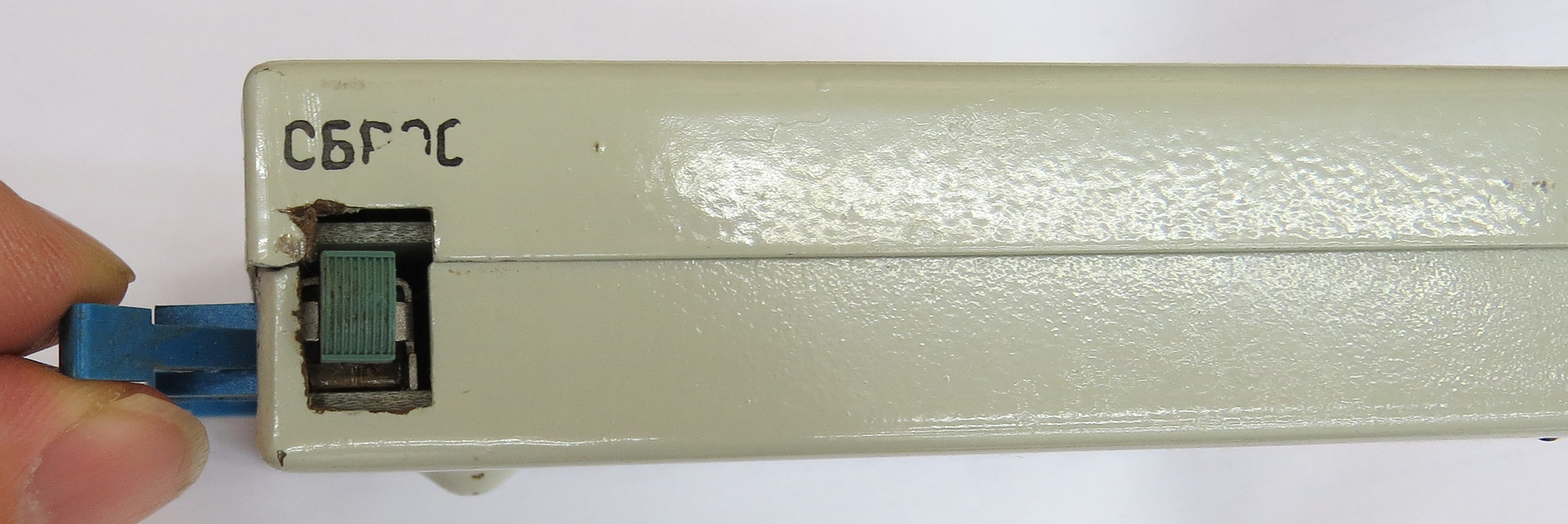

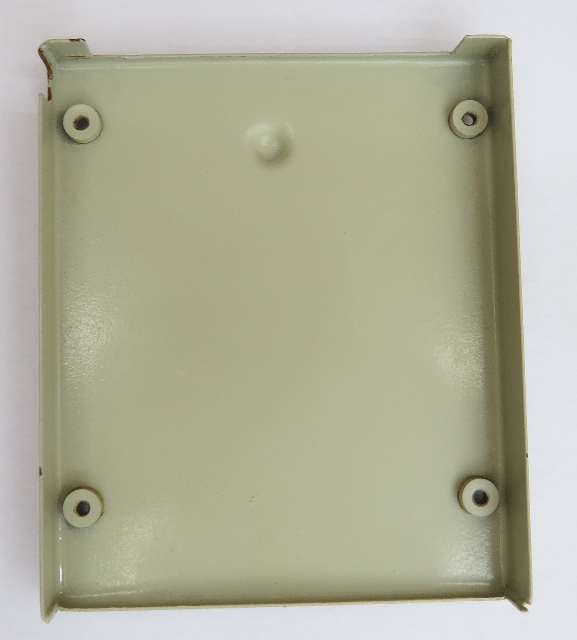

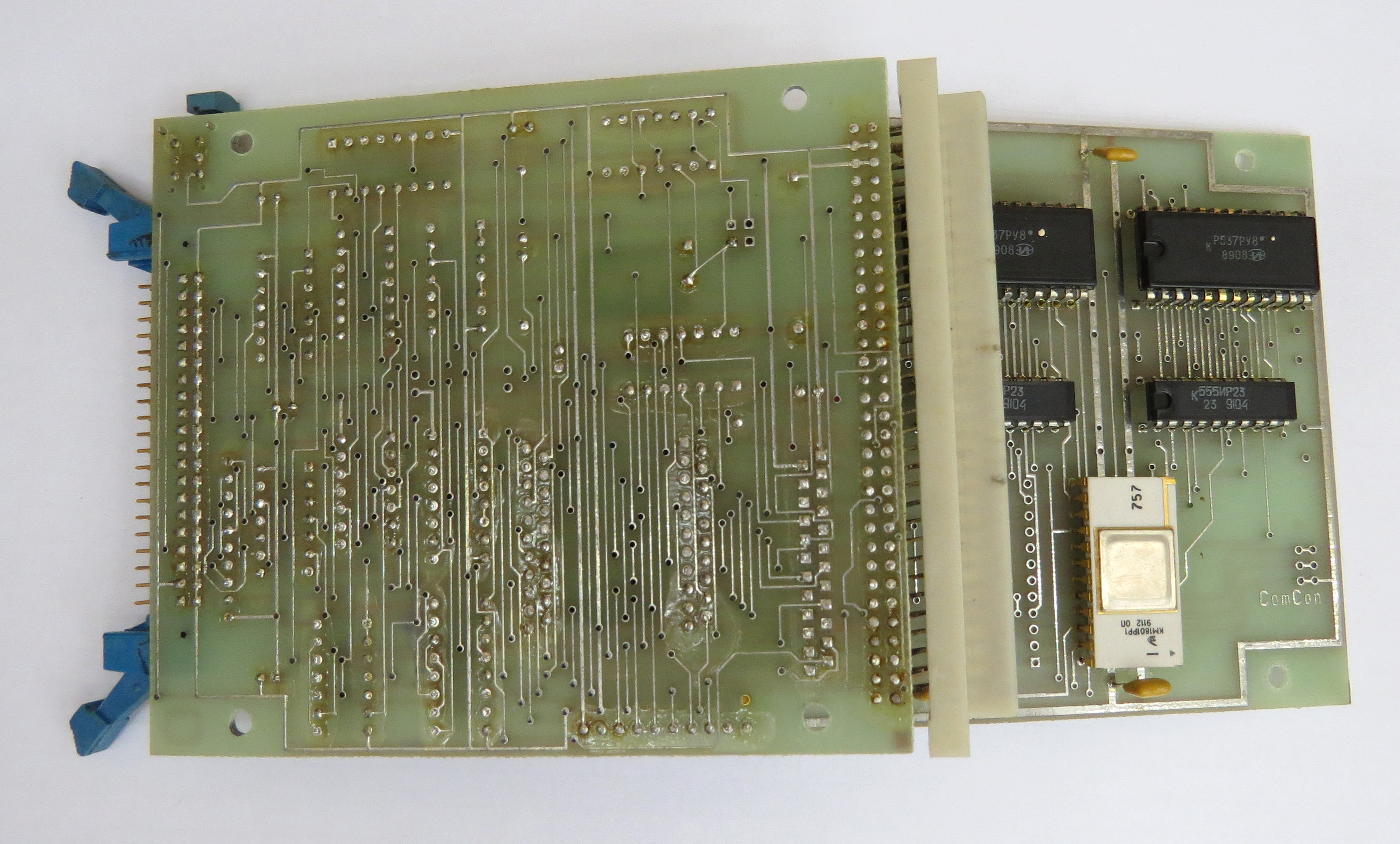

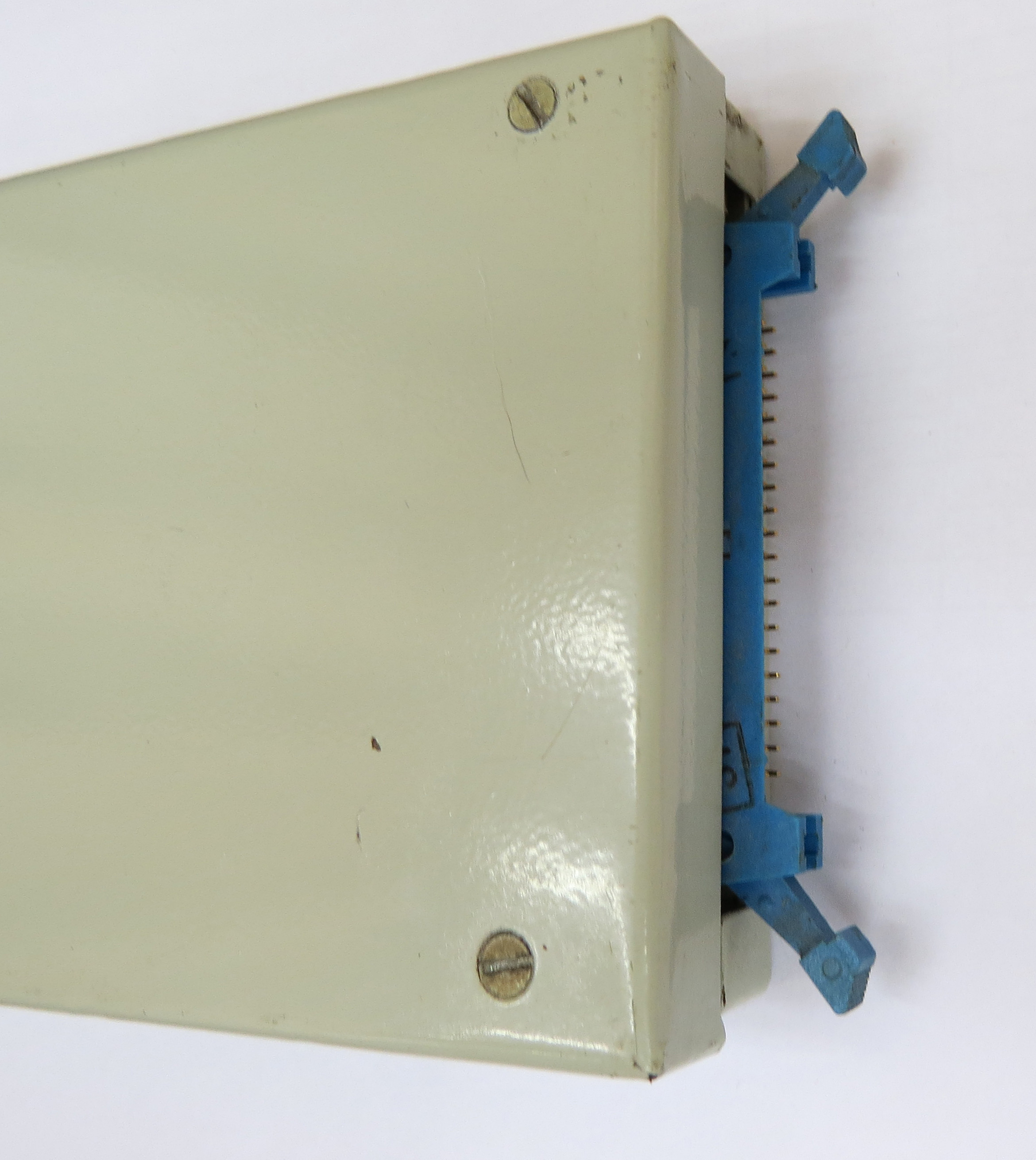

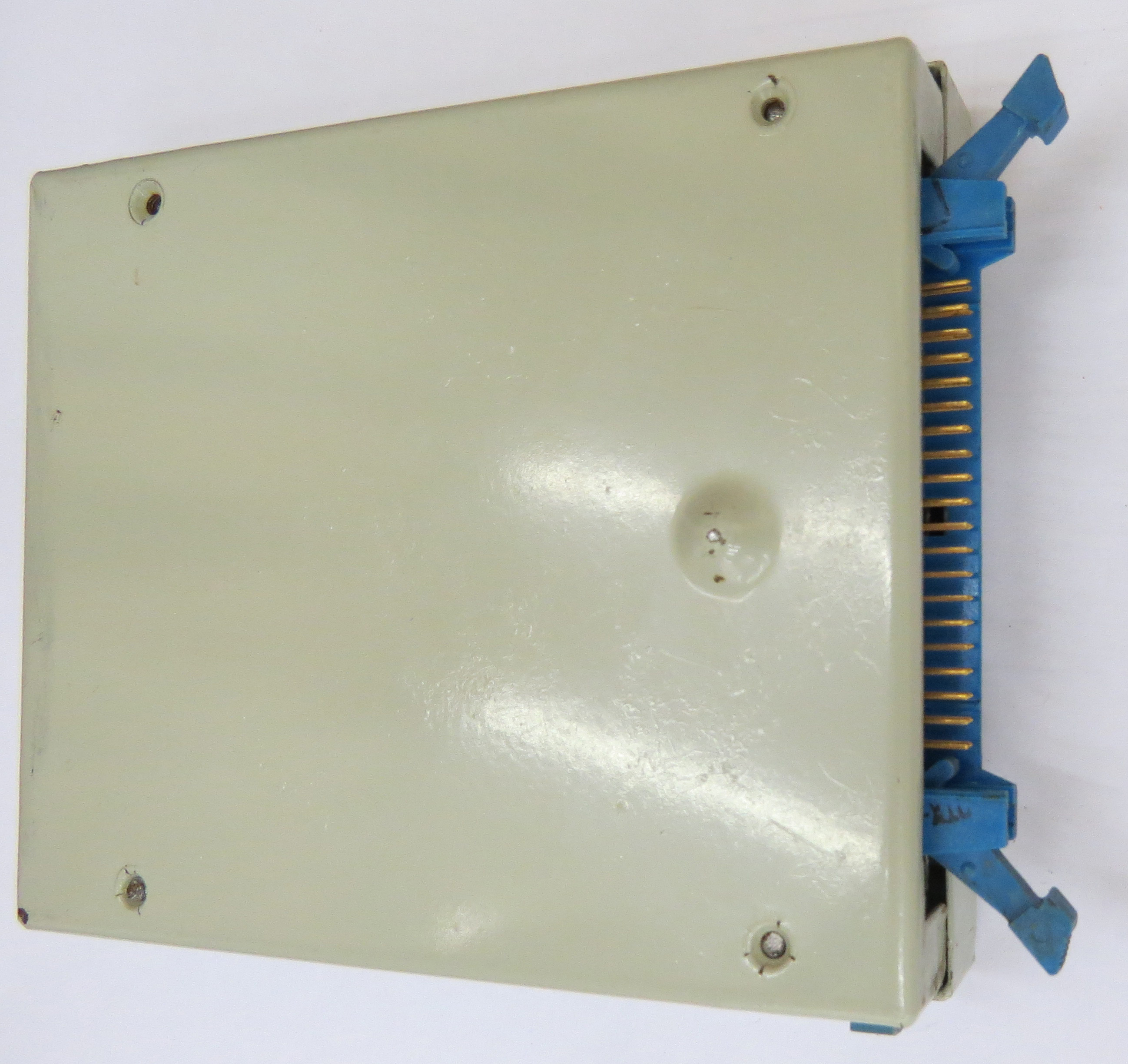

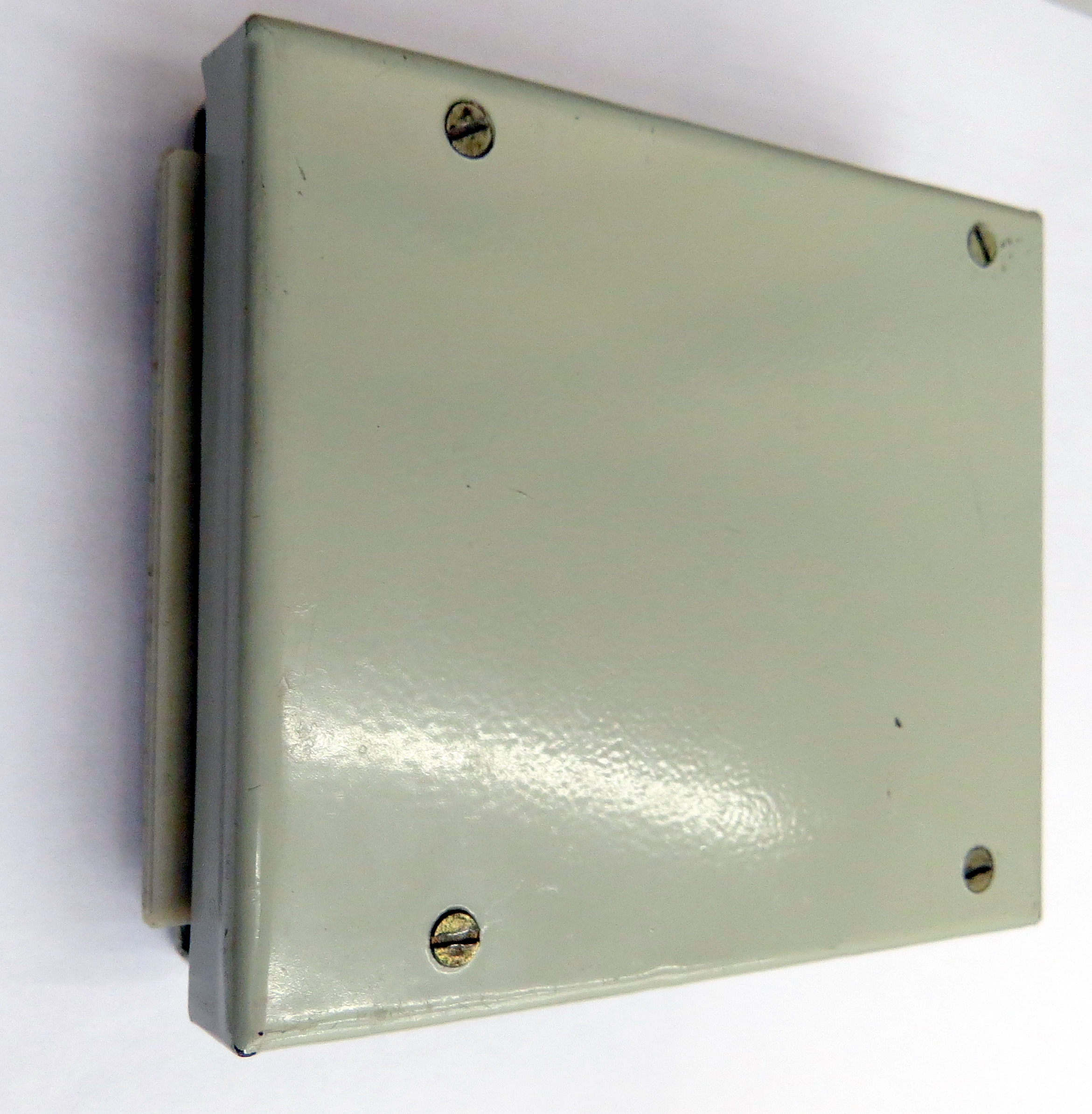

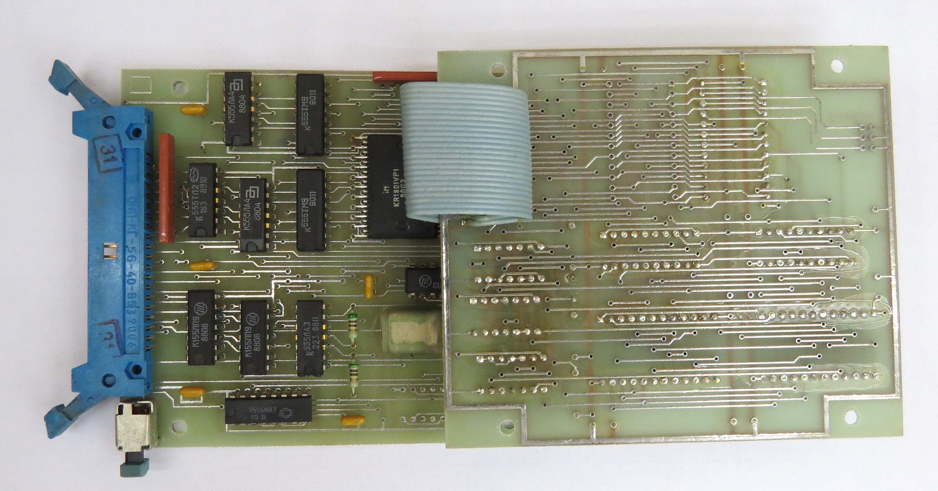

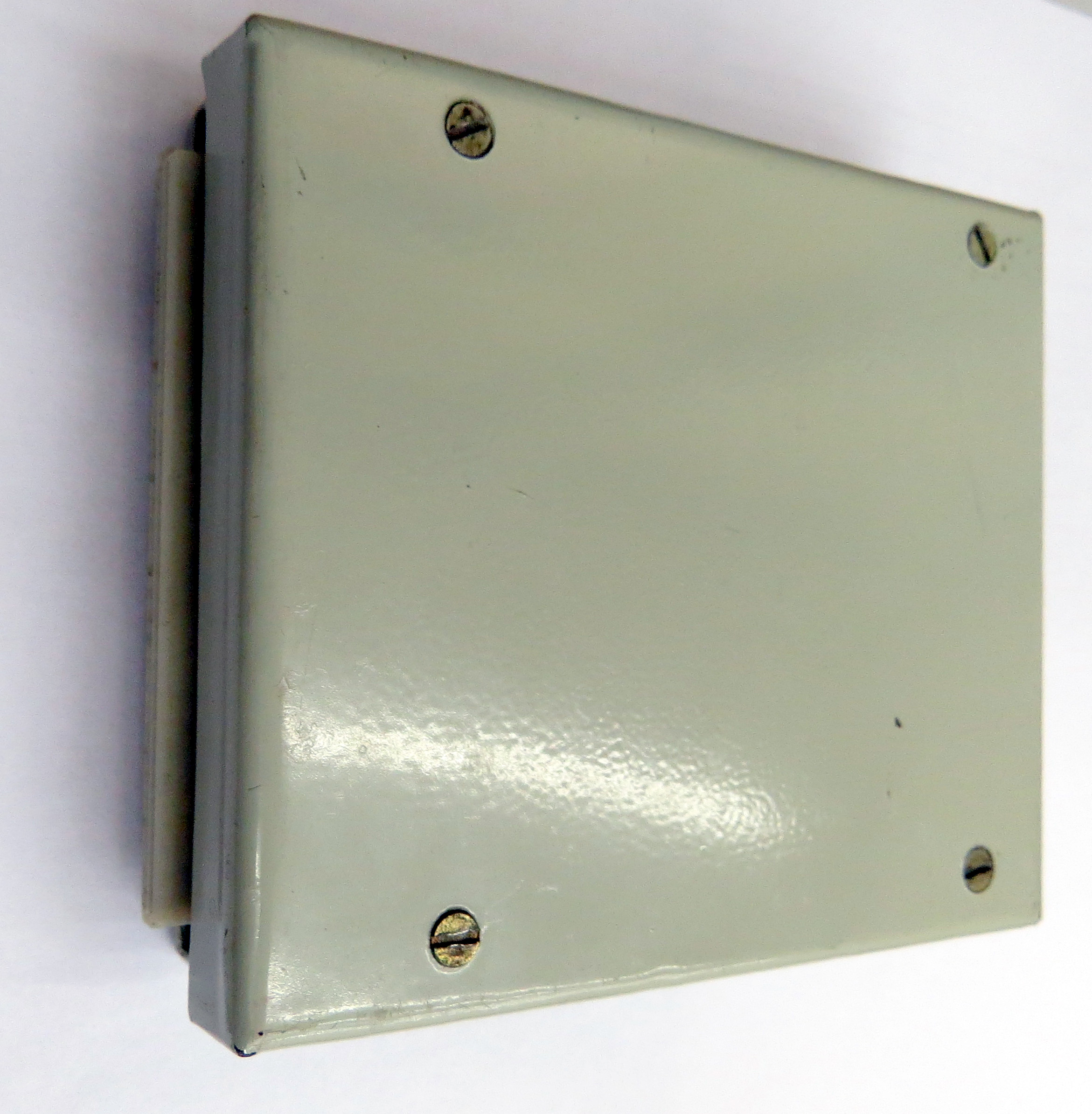

Фотоотчет
Прикрепленное изображение
Контроллер явно не кустарного производства, укомплектован кнопкой RESET.
